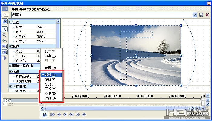

目前希望能夠在Vegas事件 平移/裁切中做出弧形的移動路徑,但是Vegas似乎只能直線去跑,如果設定多點關鍵畫格來達成弧形,又很難讓移動的速度很平順,有人知道要怎麼做出這個效果嗎??
另外在關鍵畫格上按右鍵,會出現線性、快速、慢速....等設定,但設定後好像差異不是很大,能幫忙解說一下這個設定是要做什麼的嗎??

3個移動點以上
可用"關鍵畫格內插"   每個關鍵點 平滑度 調成100%
說不定可以達成你要的效果

你可以試試"保持",就明顯的知道效果了

謝謝 lcping 跟 dyeverywhere 的解答
昨天試了一下,大概知道要怎麼用了
