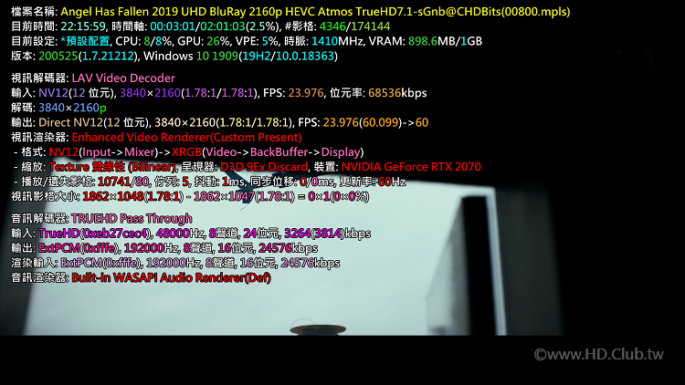

回報一下..剛想到就把電腦解析度改成1920*1080 卡頓問題沒了 但是聲音會斷還是會,我發現會斷的地方是一樣的 所以估計是片源本身的問題幾個iso會 剩下的不會.

問題1 看你撥放的部分沒有開啟硬解
問題2 Potplayer的TrueHD要用LAV去解

發表於 2020-12-5 21:51:41 | 顯示全部樓層
硬體解碼的意思
不過看起來有用到阿
gpu有占用

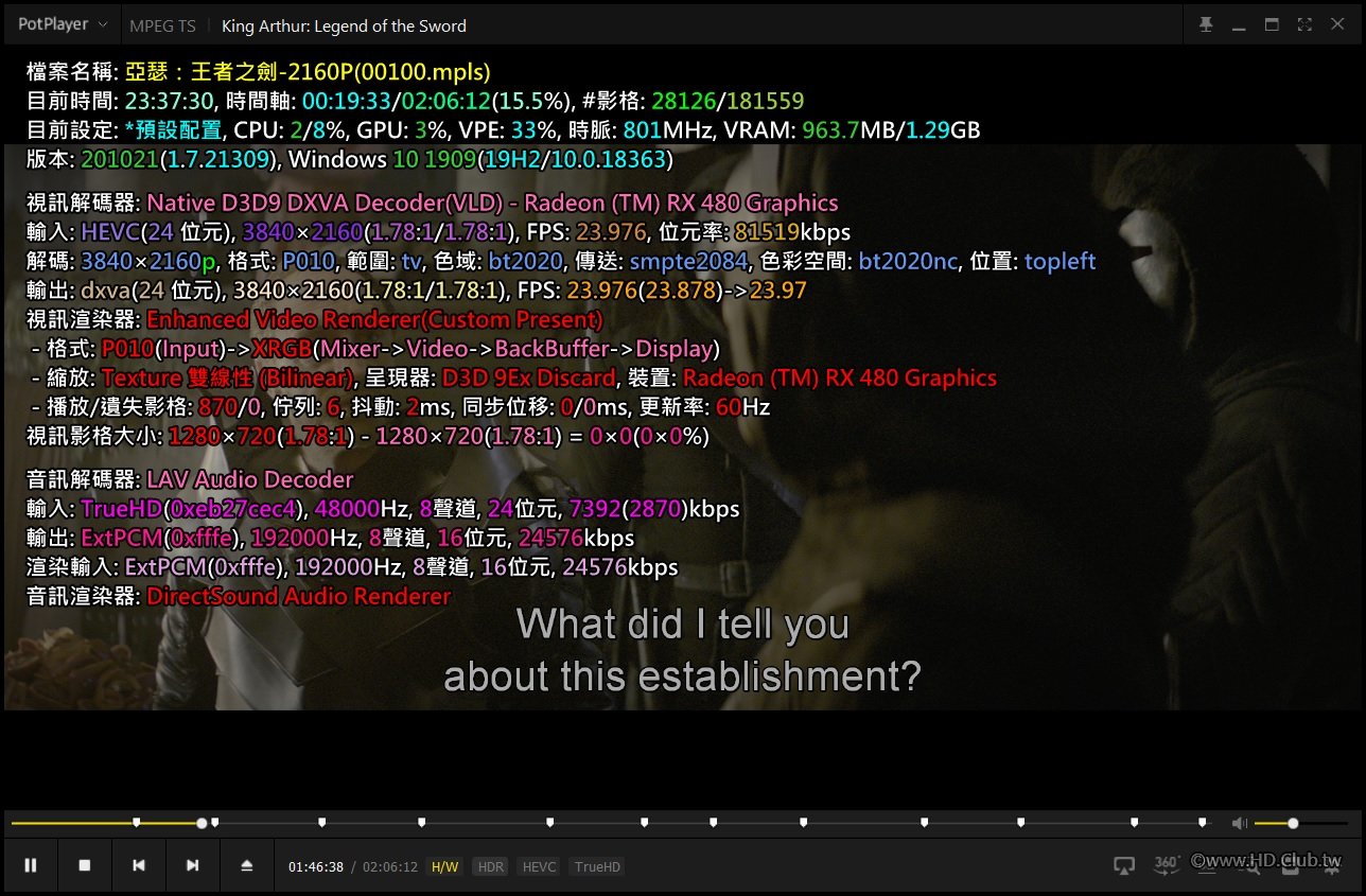

一般H.264/H.265解碼應該對你的高配置來説是小意思。看片的時候CPU和GPU的使用率是多少?應該不高吧?打游戲的使用率比這個高多了。
如果打游戲都沒問題,看片有問題大概是CODEC或是片源。我的便宜電腦看4K HEVC影片,GPU也就44-50%使用率。不然就借個其他GPU試試,也可能顯示卡本身有問題。
電源也不一定要1000W,800W都可以但輸出要可靠不是報大數那種。用可靠大廠的80+電源。
