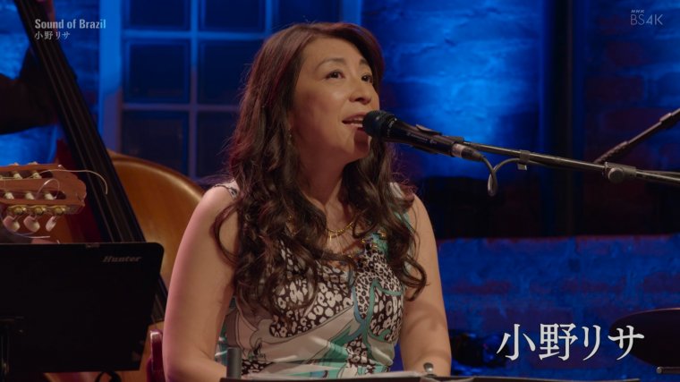

本文最後由 KOBSS 於 2020-3-5 10:07 AM 編輯

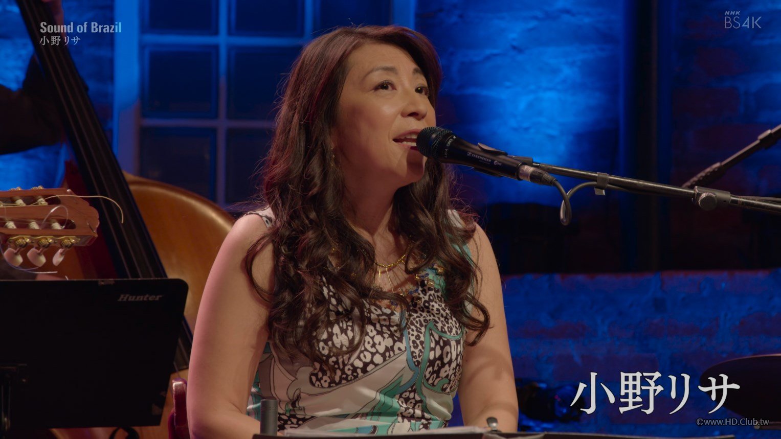

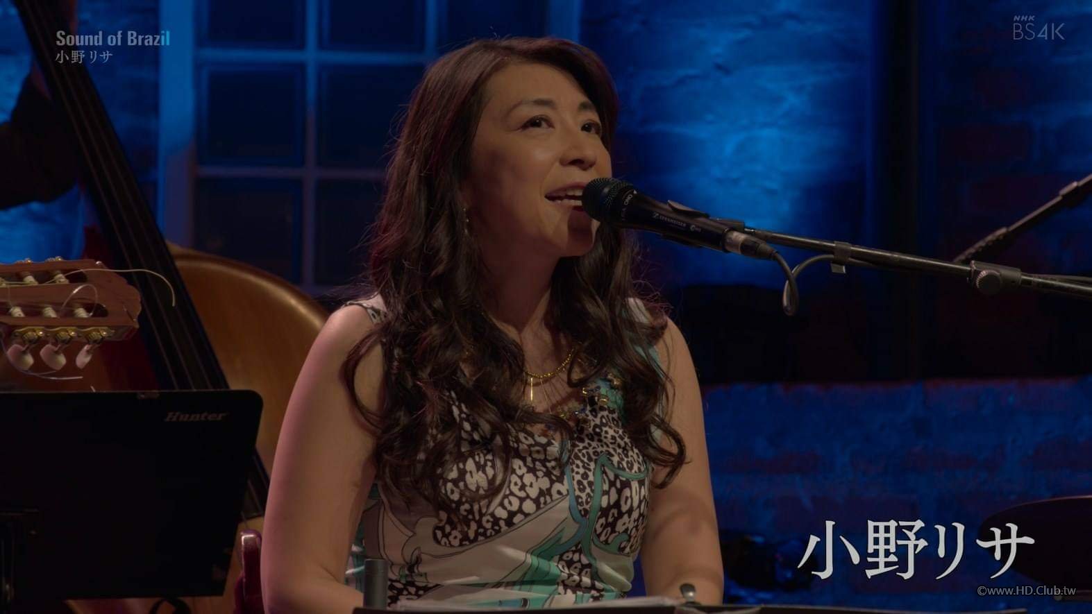

通常 HLG 轉 HDR10 才會有此現象
HLG -> HDR10 畫面
HLG -> SDR 畫面
有幾種改善方式
1. 關閉 HLG 轉 HDR10 功能 (即 HLG -> SDR)
2. 自行調整 HLG 轉 HDR 細項參數 (不是每一台 tuner 都有支援此功能)
3. 換一台支援 HLG (HDMI input) 的電視
SONY 55X7000D 只有 數位電視, 以及 USB/LAN 串流媒體支援 HLG, HDMI 輸入並不支援 HLG
您可以試著用電視本身 (或是 kodi) 播放別人分享的 BS4K HLG ts 檔案, 就可以看到 HLG 原本優秀的畫質

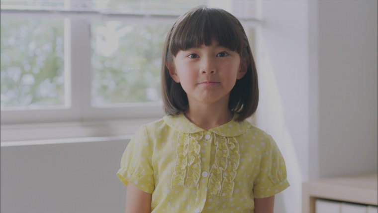

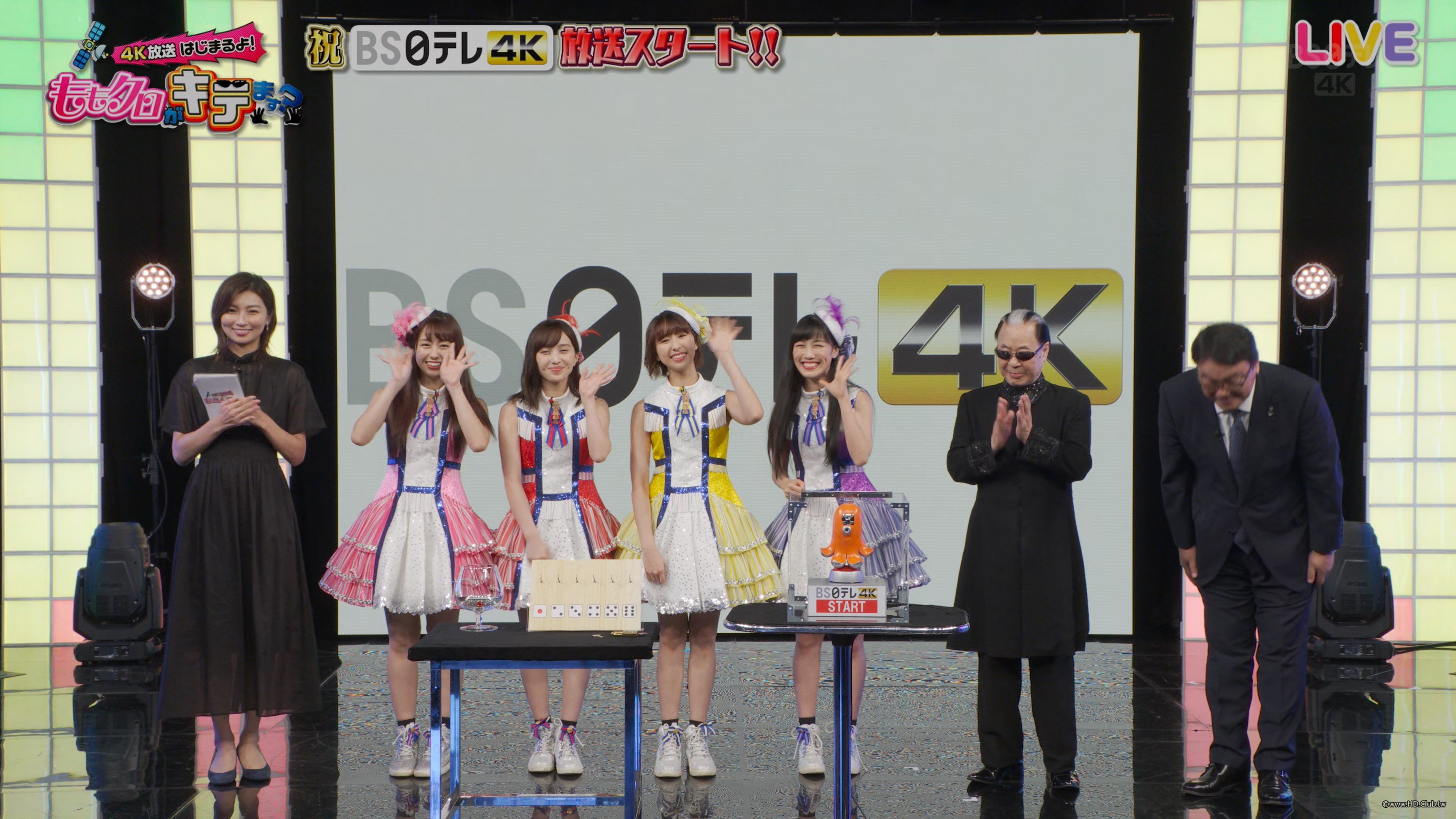

發表於 2020-3-6 09:33:21 | 顯示全部樓層
本文最後由 KOBSS 於 2020-3-6 09:59 AM 編輯
rocky9137 發表於 2020-3-5 07:03 PM
今天試了
HLG>>>HDR10 "入" 畫面很暗
HLG>>>HDR10 "切" 畫面比較暗

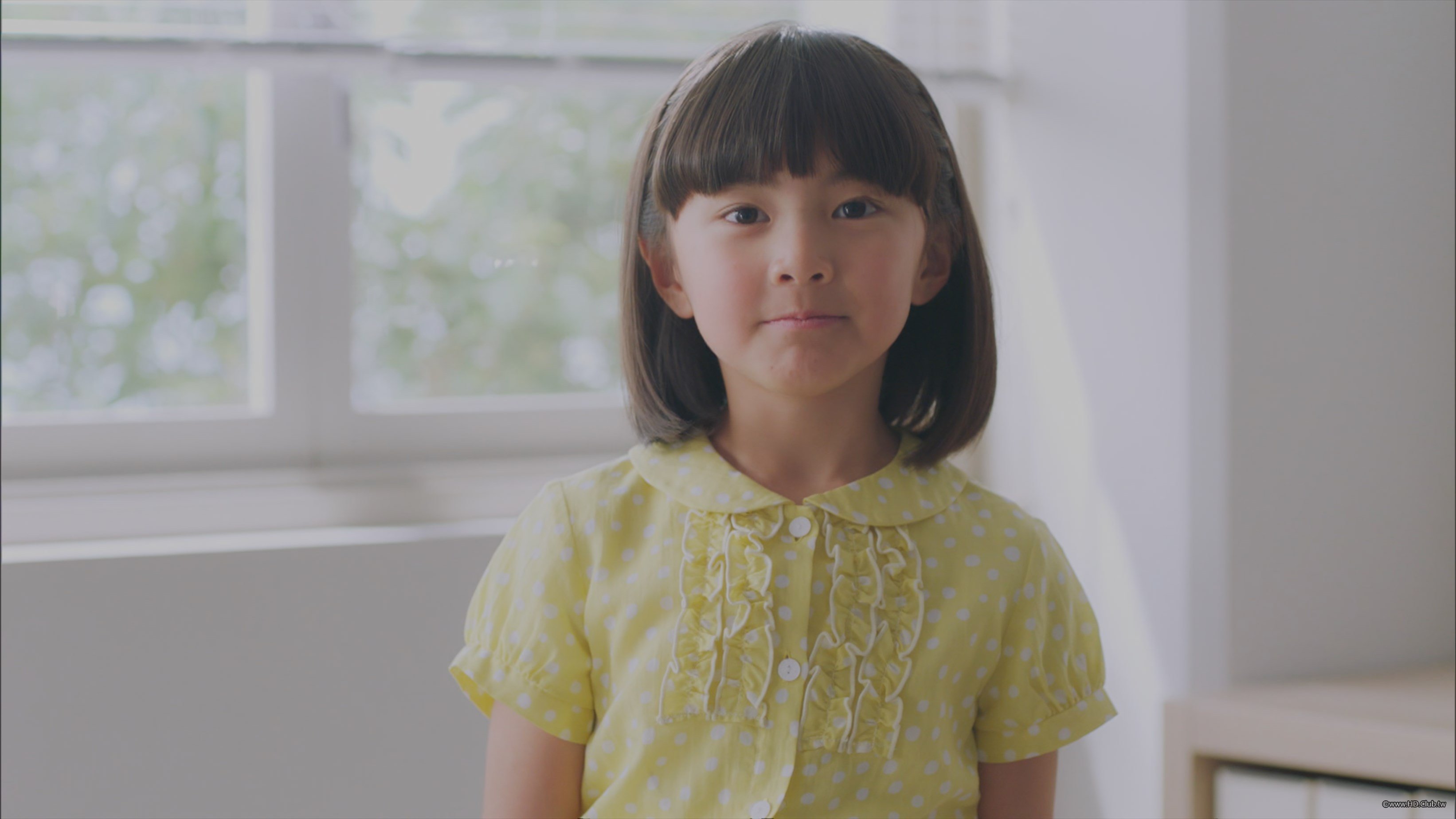

這是因為 民放 BS4K 頻道, 目前沒有充足的 4K 節目可以放送
所以大部分時間都是 1080i60 (BT.709 SDR) 升頻到 2160p60 (BT.2020 HLG)
升頻轉換的後遺症, 就是畫面看起來偏灰暗
升頻後 HLG 再用 SDR 方式來觀看, 仍顯灰暗
只要民放頻道播放原生 4K 節目, 就不會有此現象了
原生 4K HLG 畫質, 即使降 SDR 觀看也 OK
個人認為是電視台目前採用的 1080i60 to 2160p60 升頻轉碼器有問題, 轉換後降色域資訊錯誤, 導致視訊解碼出來的畫面不如預期
這個只能靠第三方業者去想辦法了...
P.S. NHK 也有用升頻轉換, 但明顯不會有民放台的慘灰畫面, 舉例: 第70屆 紅白歌合戰

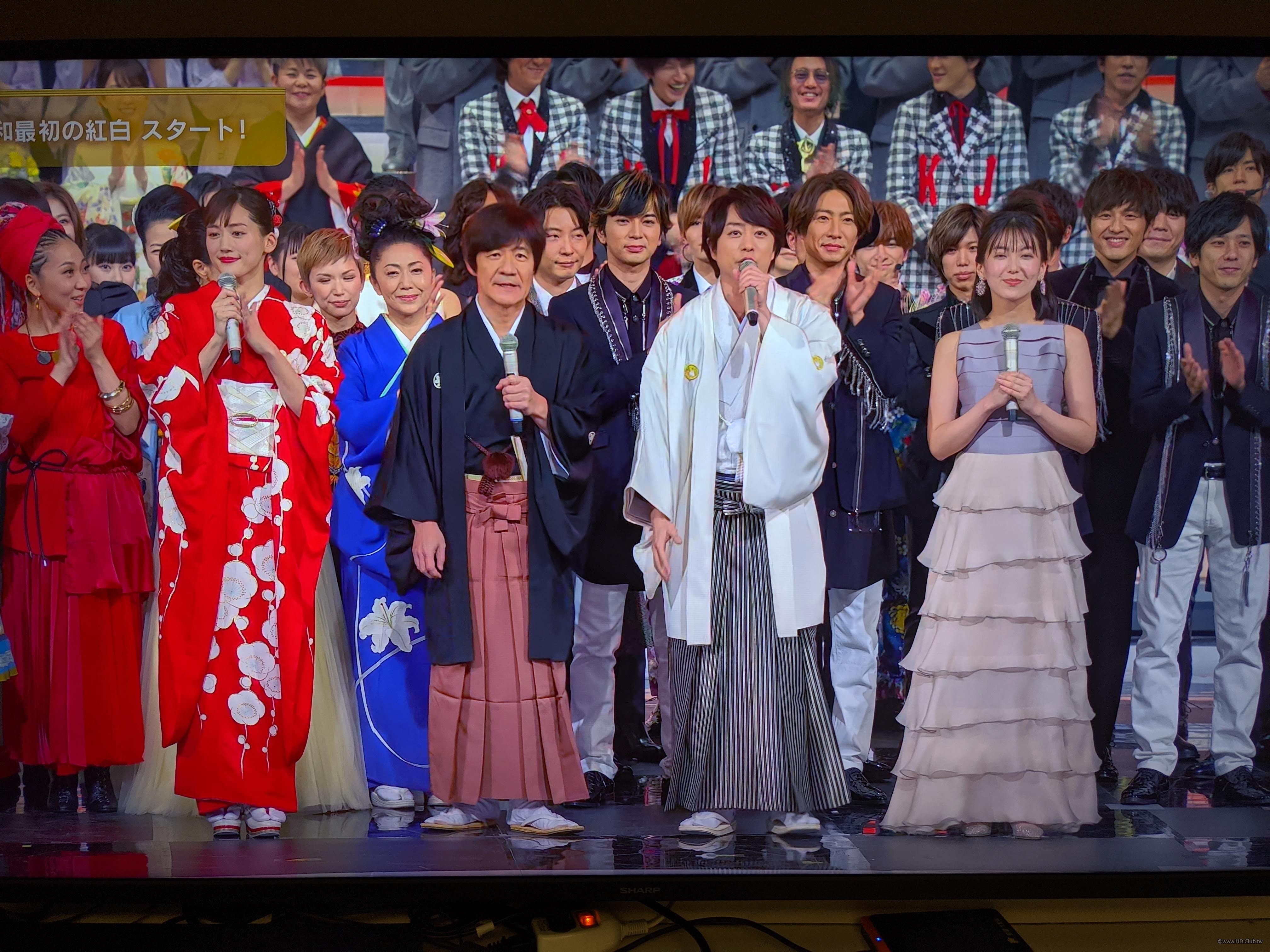

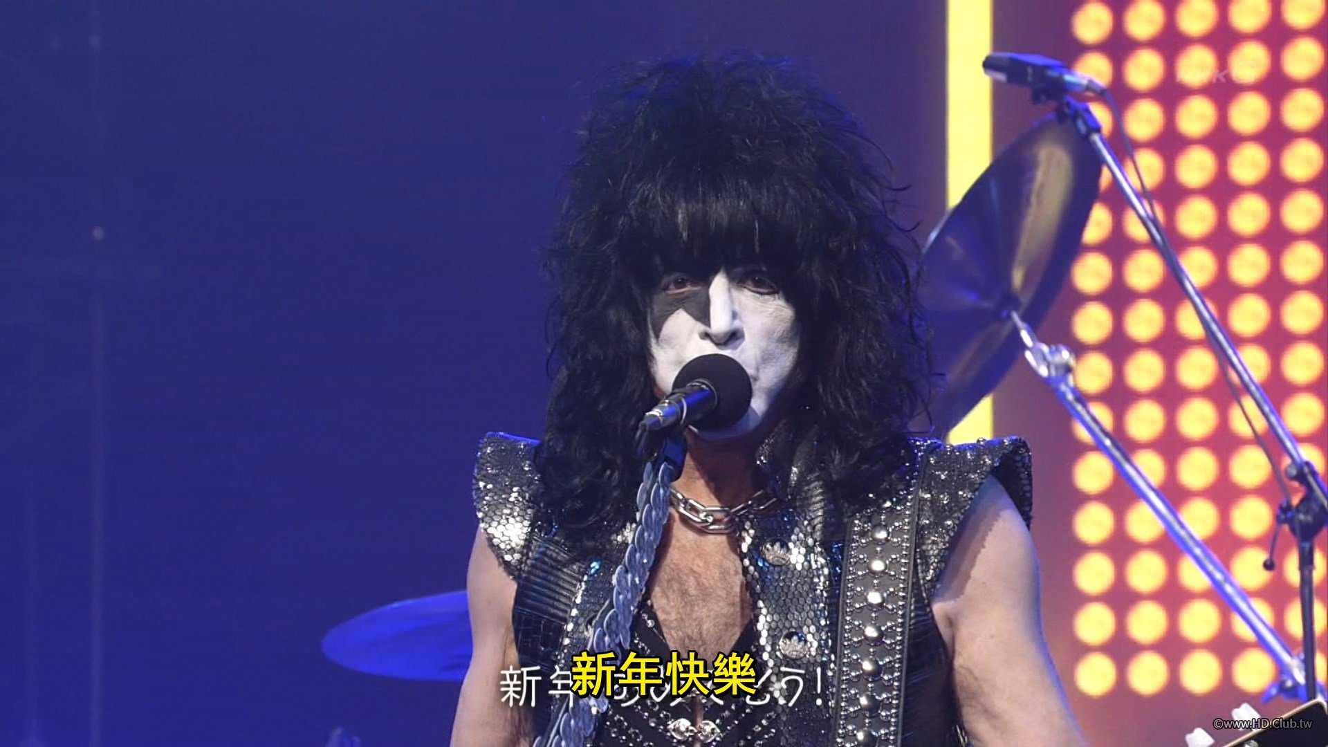

NHK G 地上波
NHK BS4K

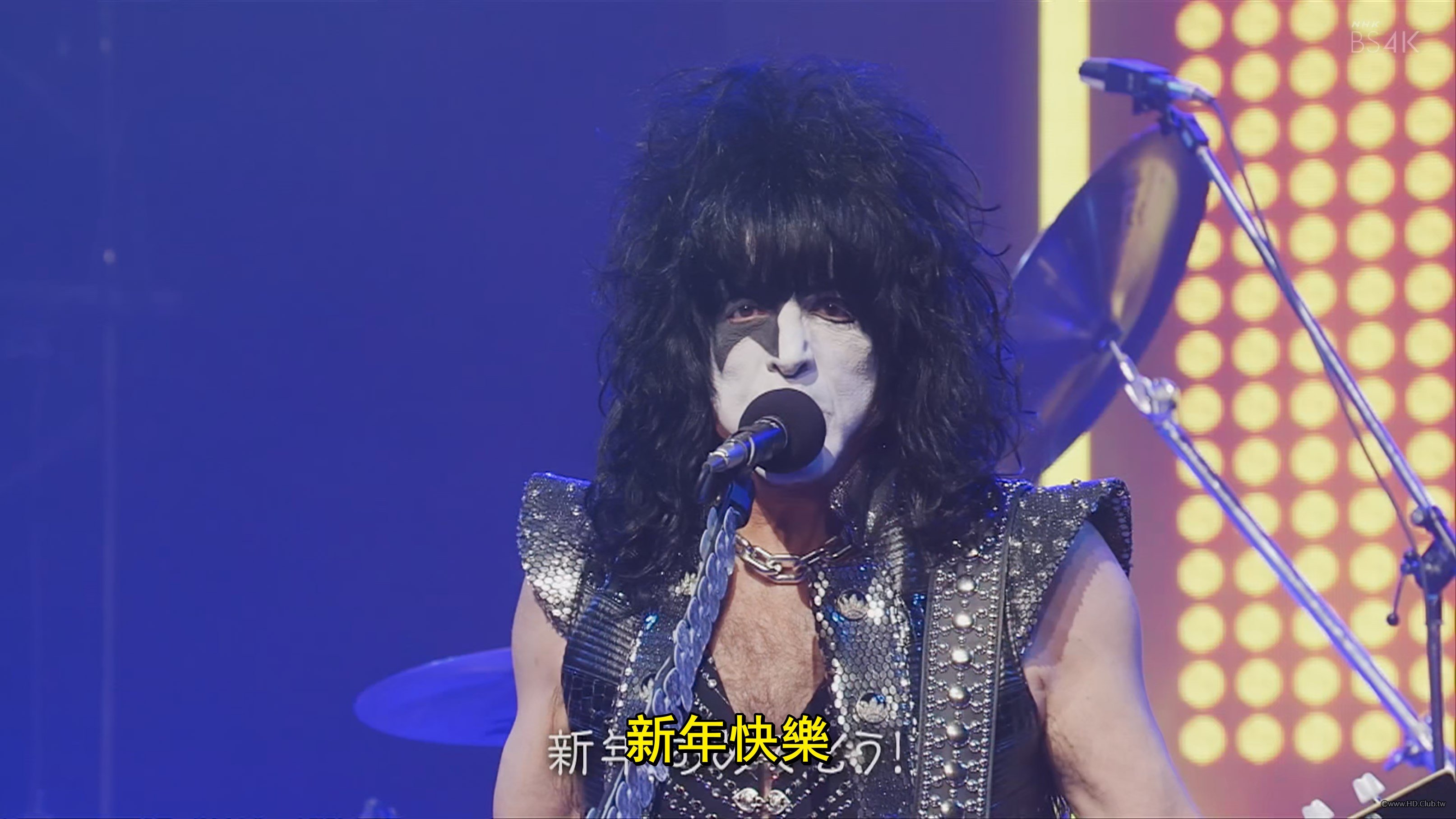

YOSHIKISS 這段就是 1080i60 升頻 4320p60 的畫面 (BS4K 是從 4320p60 再降 2160p60)
畫面顏色雖然仍比較淡, 還不至於慘淡

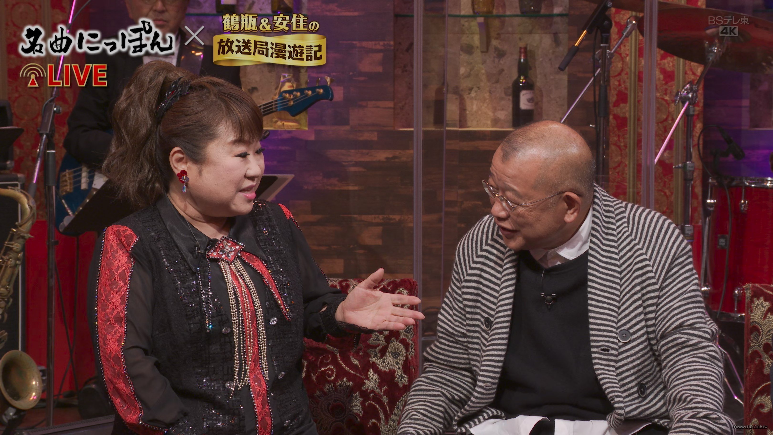

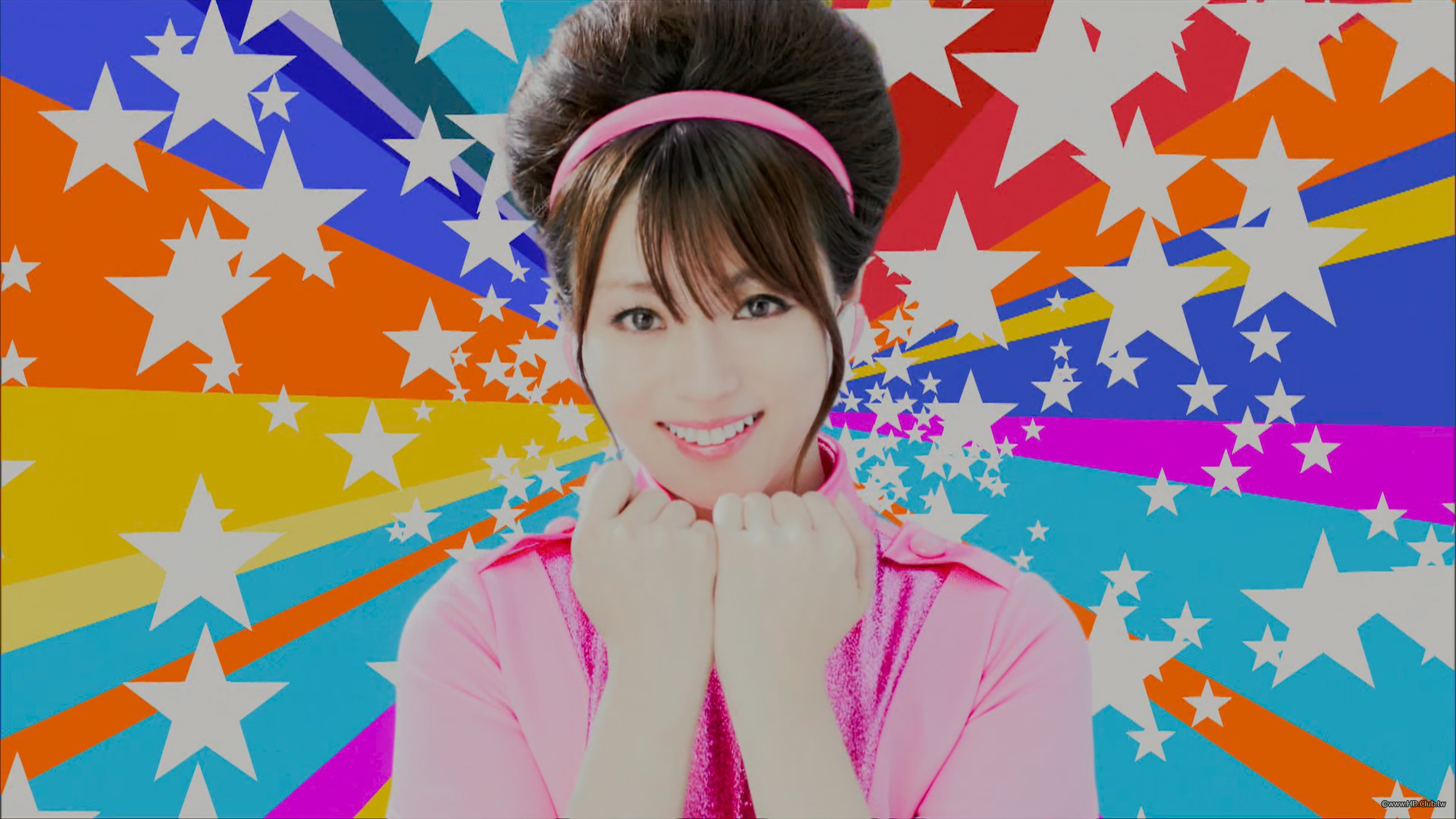

發表於 2020-3-9 20:13:05 | 顯示全部樓層
本文最後由 KOBSS 於 2020-3-10 09:33 AM 編輯

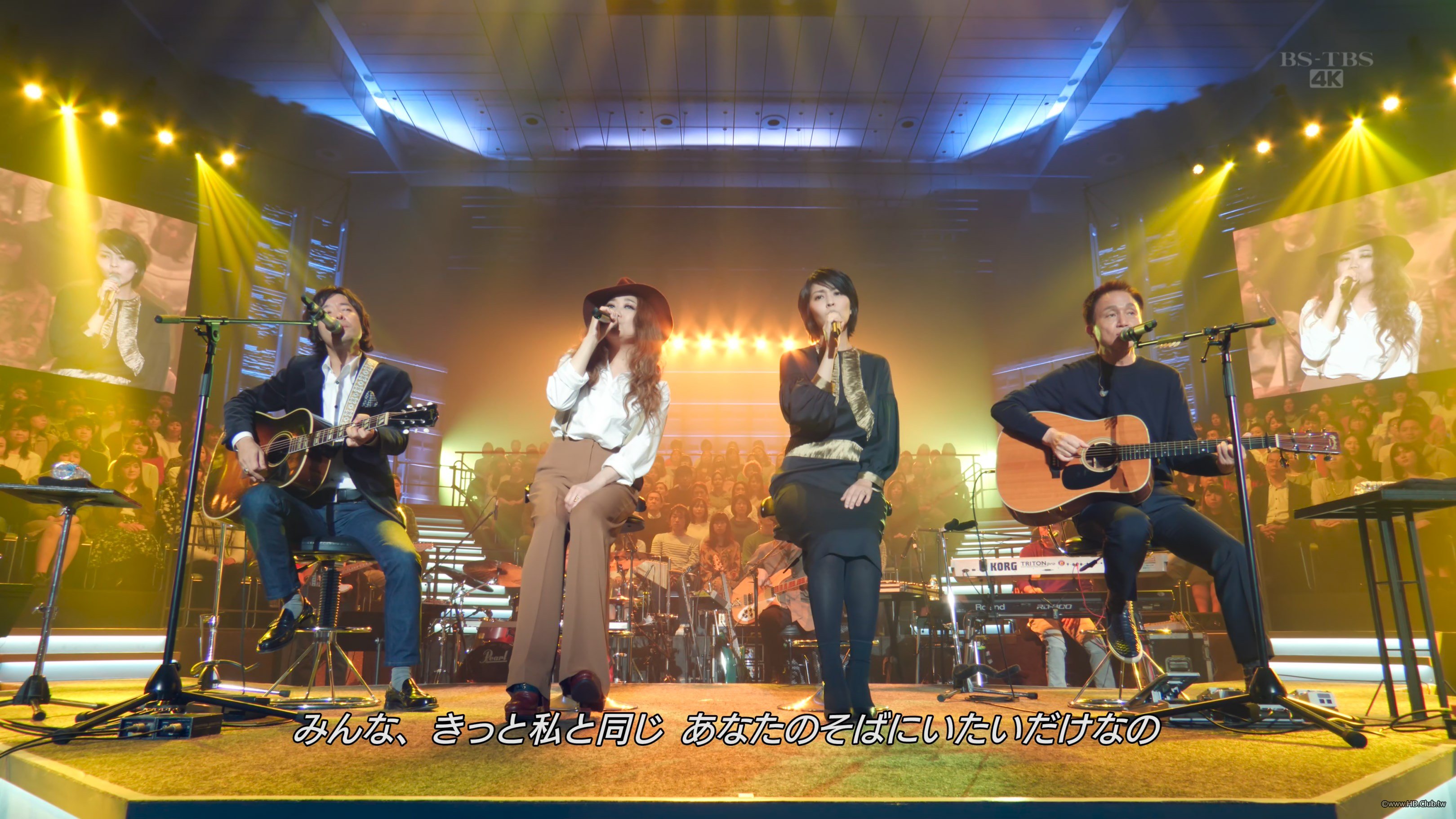

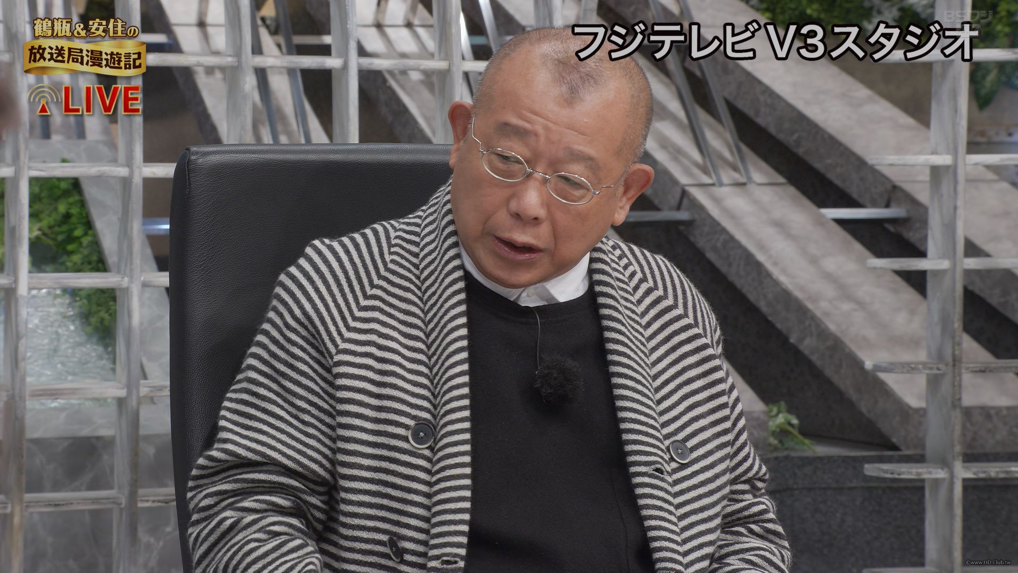

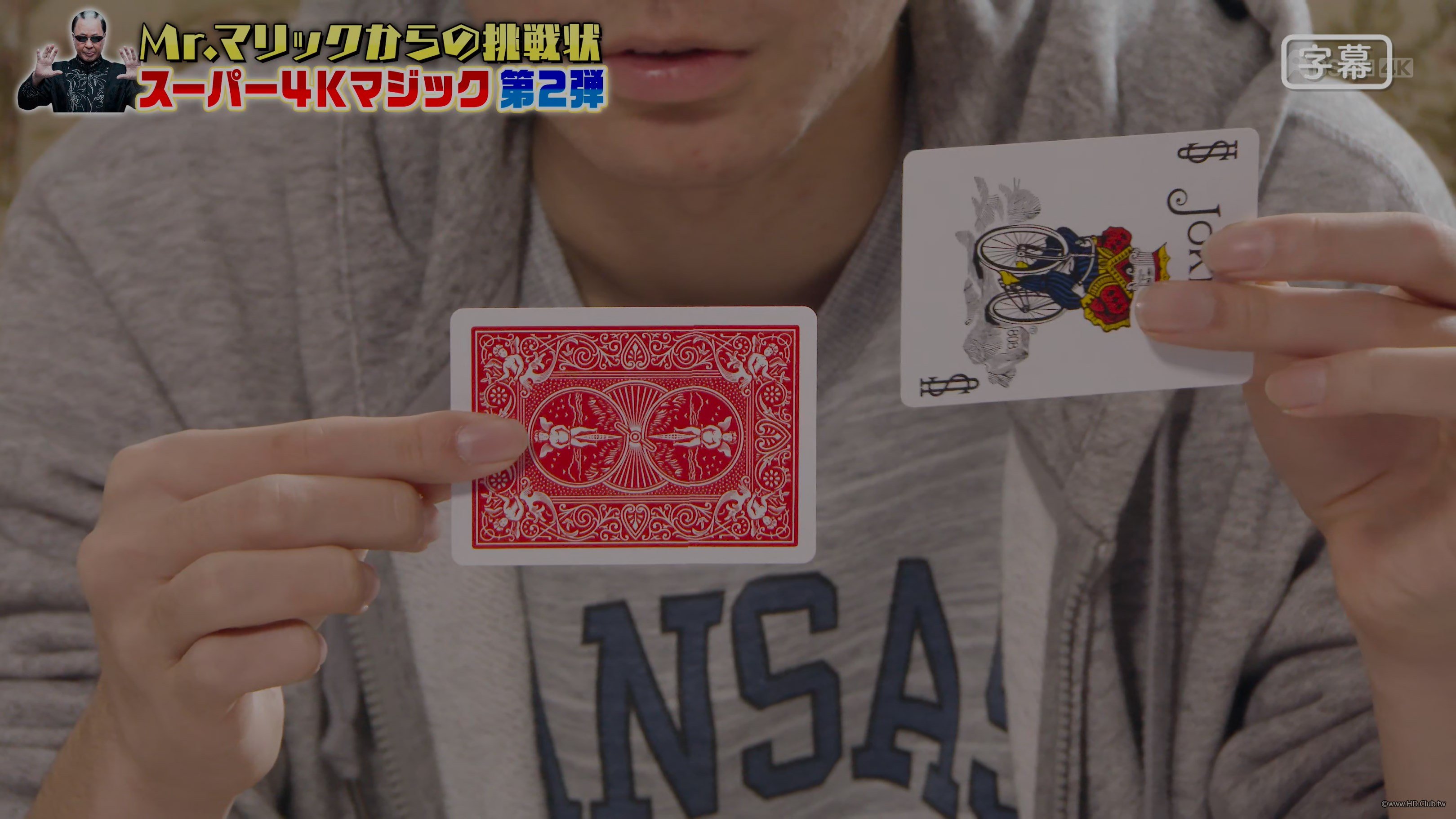

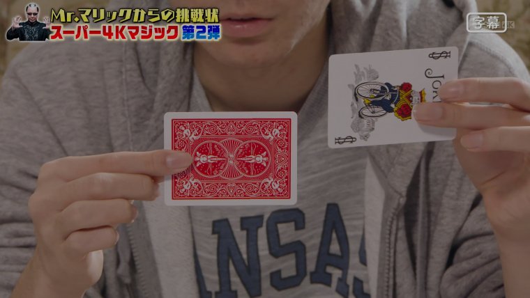

原生 4K HLG 節目, 在 SDR 顯示器上是正常的喔
YouTube 的 HLG
只有升頻的 HLG 畫面才會怪怪的
P.S. 避免有人不清楚狀況, 順便說明一下上面所有的截圖, 全都是以檔案直接播放的截圖, 並不是相機翻拍電視.
