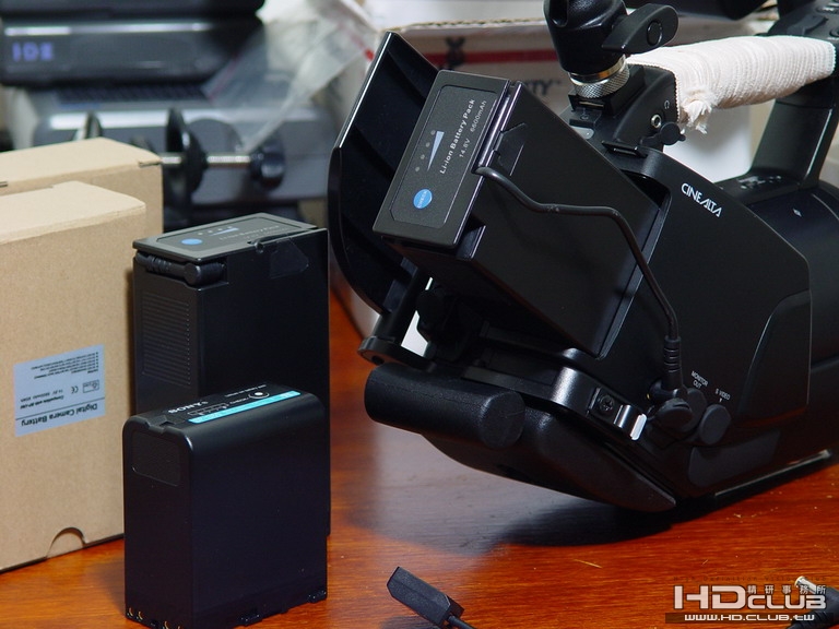

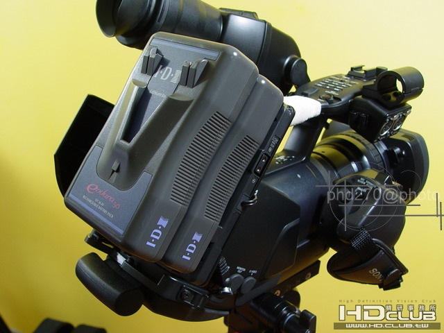

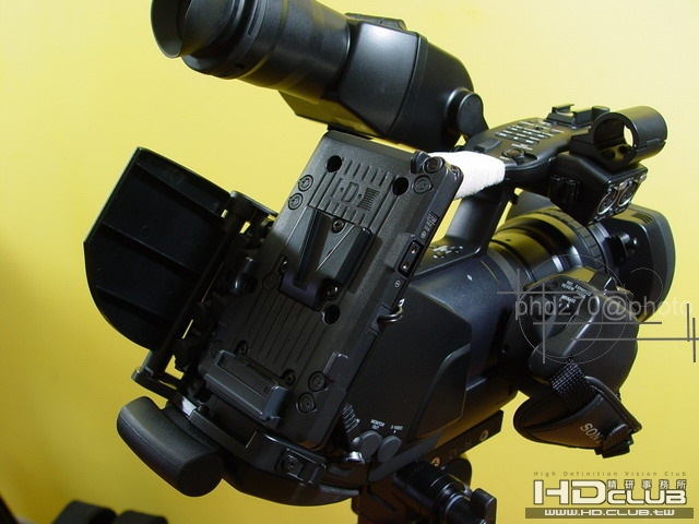

一開始  援用ex1遺產  DIY 改裝之V大電
再購入原廠U60
三入IDX原廠轉板

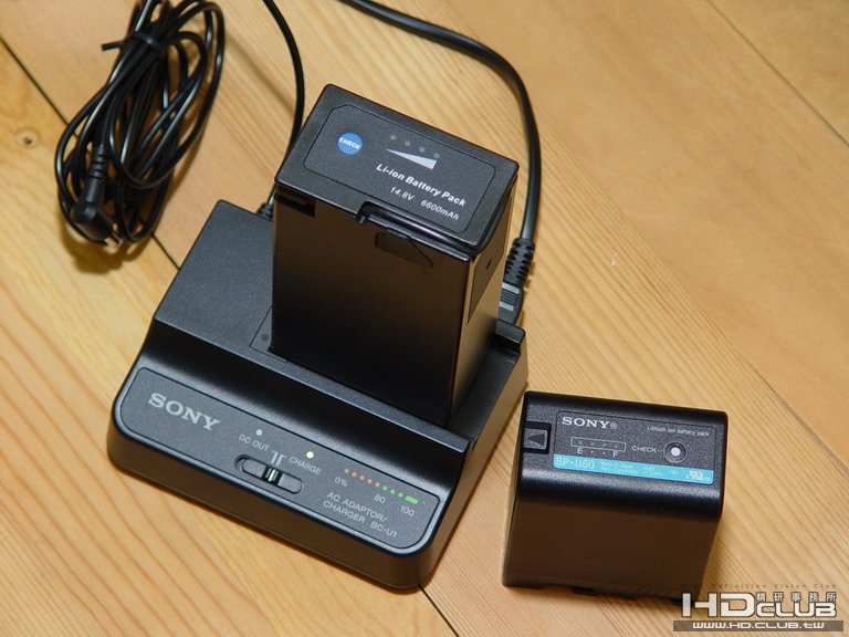

最後終於購得EX專用副廠電池U95   便宜又大碗
DIY 改裝V大電轉板 130Wh操它一整天
IDX原廠轉板  漂亮

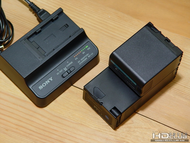

原廠U60與EX專用副廠電池U95  U95動蓋古
比U60長更長  重更重
使用(共用) 原廠充電器

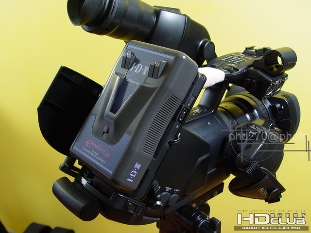

 樓主| 發表於 2009-8-4 16:14:28 | 顯示全部樓層
呼叫站長 疊疊樂出現
疊疊樂
IDX電池轉板 for EX3(EX1 也可以)
2P
3P
喜歡嗎?? 只要體力好 再幾P都沒問題
參與人數 1名聲 +8 精幣 +8 收起 理由
詹S + 8 + 8 我很贊同

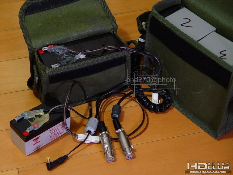

目前計畫上Crane,搭配一顆12V鉛酸電池當配重,應該動蓋久。

 樓主| 發表於 2009-8-6 10:38:39 | 顯示全部樓層
9SBEAN said: "目前計畫上Crane,搭配一顆12V鉛酸電池當配重,應該動蓋久。"
+1
最耐操的還真的是這一組菜市場Power
雖然很醜  可是很持久
偶叫它第一名

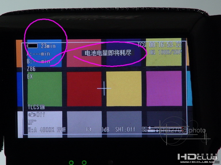

 樓主| 發表於 2009-8-9 12:51:56 | 顯示全部樓層
剛剛不小心
原廠電量不足  沒關機就魯莽地把外電插入
剎那間  心想毀了
發現 沒事
原來可以不斷電錄影
原廠U60電量 顯示耗盡警語
沒關機直接插入外電  殘量顯示變成電壓

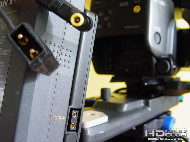

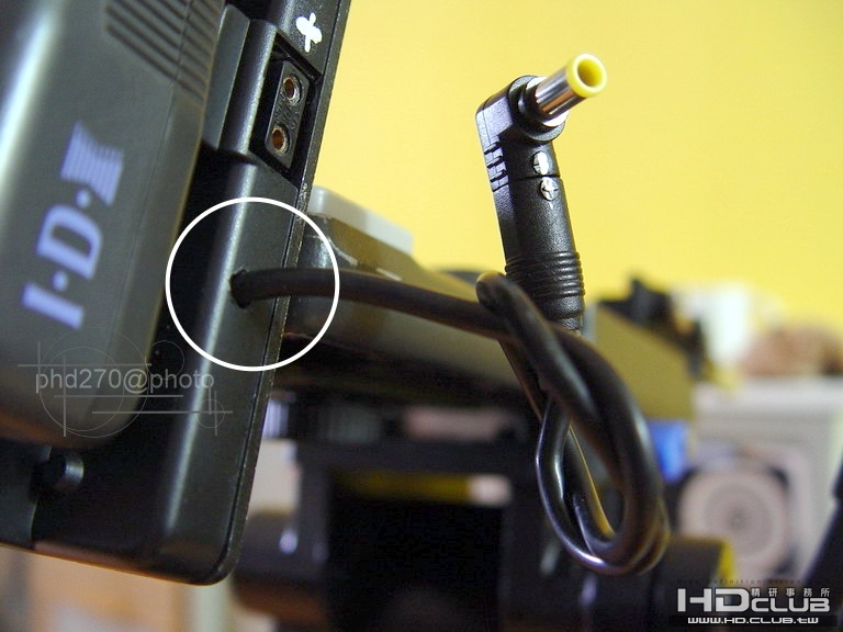

 樓主| 發表於 2009-8-21 11:32:50 | 顯示全部樓層
回到原點
瘦身 簡單外景裝備
推薦 V大電受用
昨天 偷偷學習IDX轉板穿孔
把山寨電池轉板鑽了一個圓洞  穿上DIY連動電源線  空出D型防呆插座  好用
