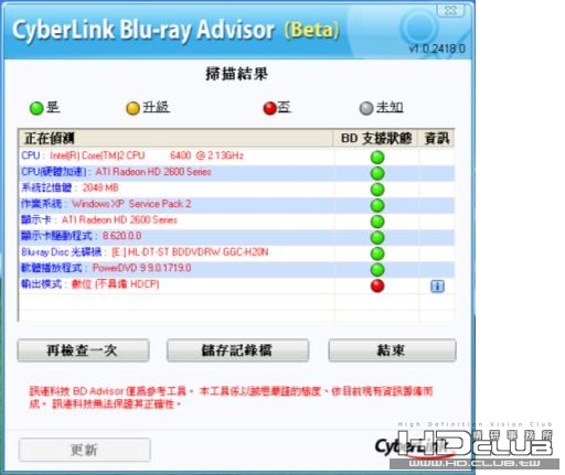

以下是我的配備
OS : xp pro sp2
MB : gigabyte 8I865GME-775
CPU: intel E6400(65m)c2d 2.13g
RAM: 2G( Dual channel)
VGA :powercolor HD2600PRO 512MB AGP(DVI to HDMI輸出)
monitor: benq sh-3741
BD ROM : H●L GGC-H20N
HDMI cable :powercolor附贈的HDMI cable.....我也不知版本是多少?
目前唯一的問題卡在HDCP竟然BD advisor不過......所以只能用ANYDVDHD破解^^
