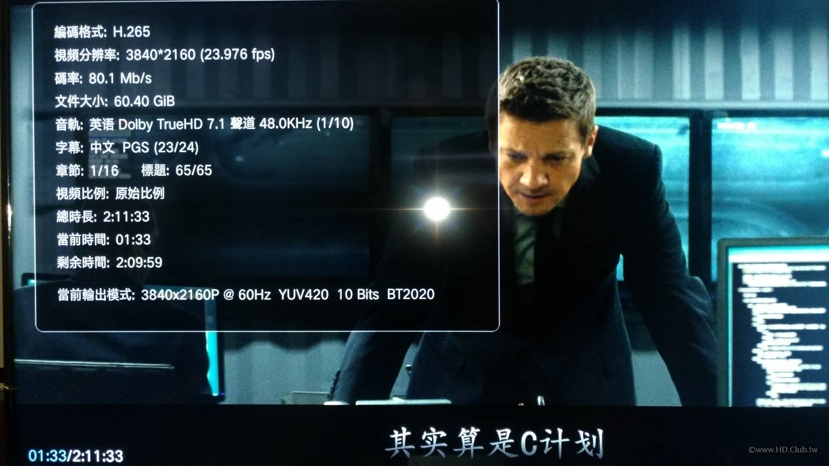

決定升級2600後,本來很開心雀躍,想說我4K影音夢想終於要達成,昨天音響師父剛裝時也一直黑屏,剛開始懷疑HDMI線材沒認證,還回車上拿有認證的線材,還是一樣黑屏,後來直接連松下電視OLED-950W,要求我全改自動後才顯示畫面,但降為8BIT,詢問師父,他說現階段所有擴大機不論高階,都是只支援8BIT影像輸出,但我之前用2000多元的4K分離器就可輸出10BIT,沒理由近3萬元2019年的擴大機沒支援阿,
於是再打到DENON原廠工程師詢問,他說因為非正版藍光機標準輸出設備,所以機器無法辨識10BIT,且懷疑Z1000硬碟播放機是原生8BIT加料升級到10BIT,擴大機才判定為8BIT,這讓我真的有所糾結,有可能是擴大機HDMI接頭問題嗎?

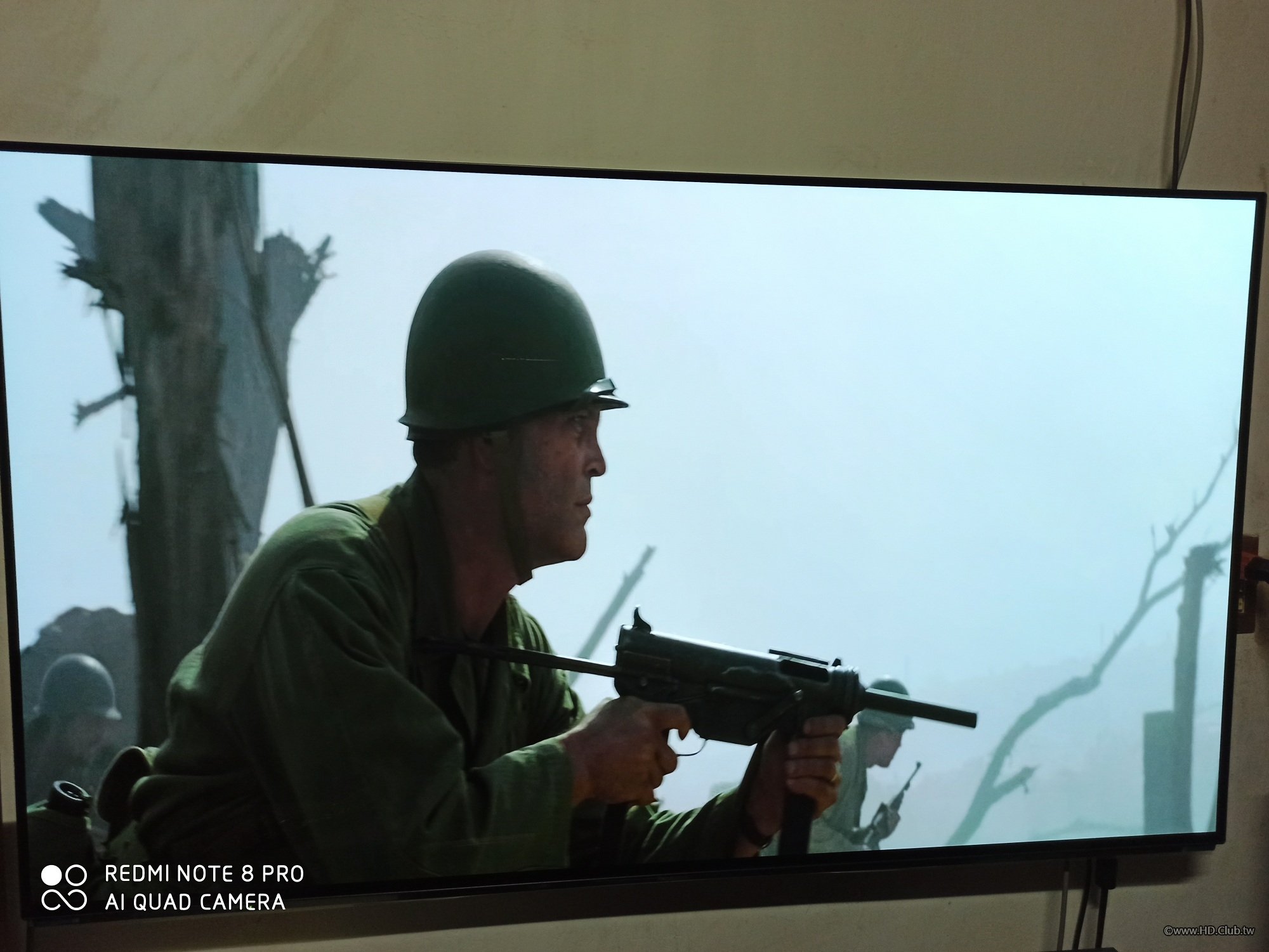

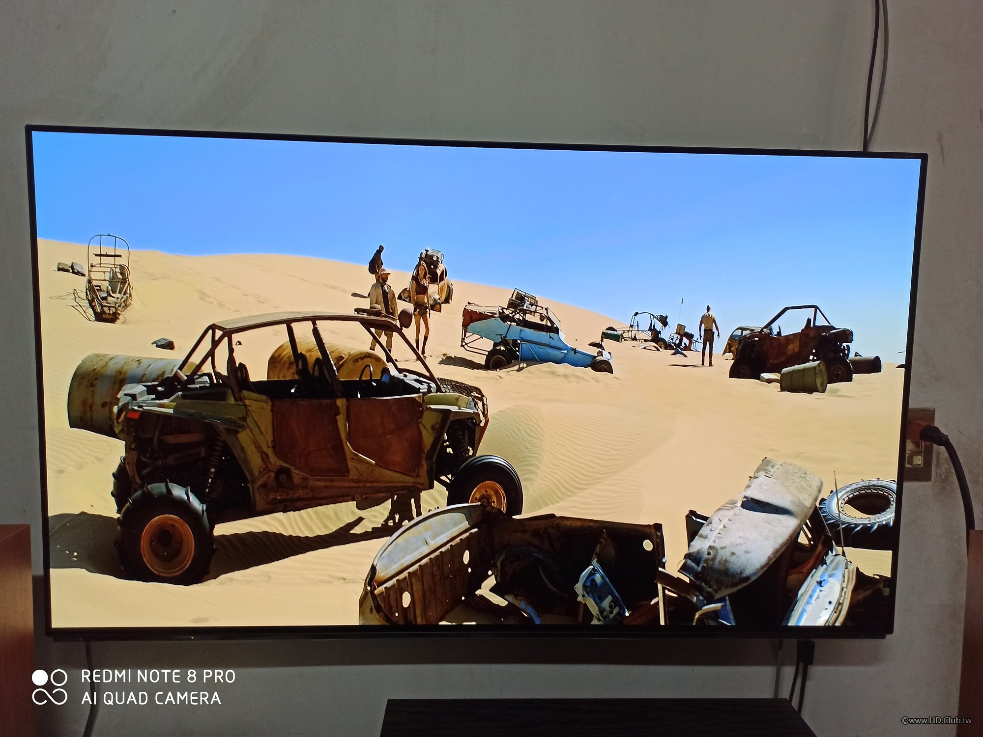

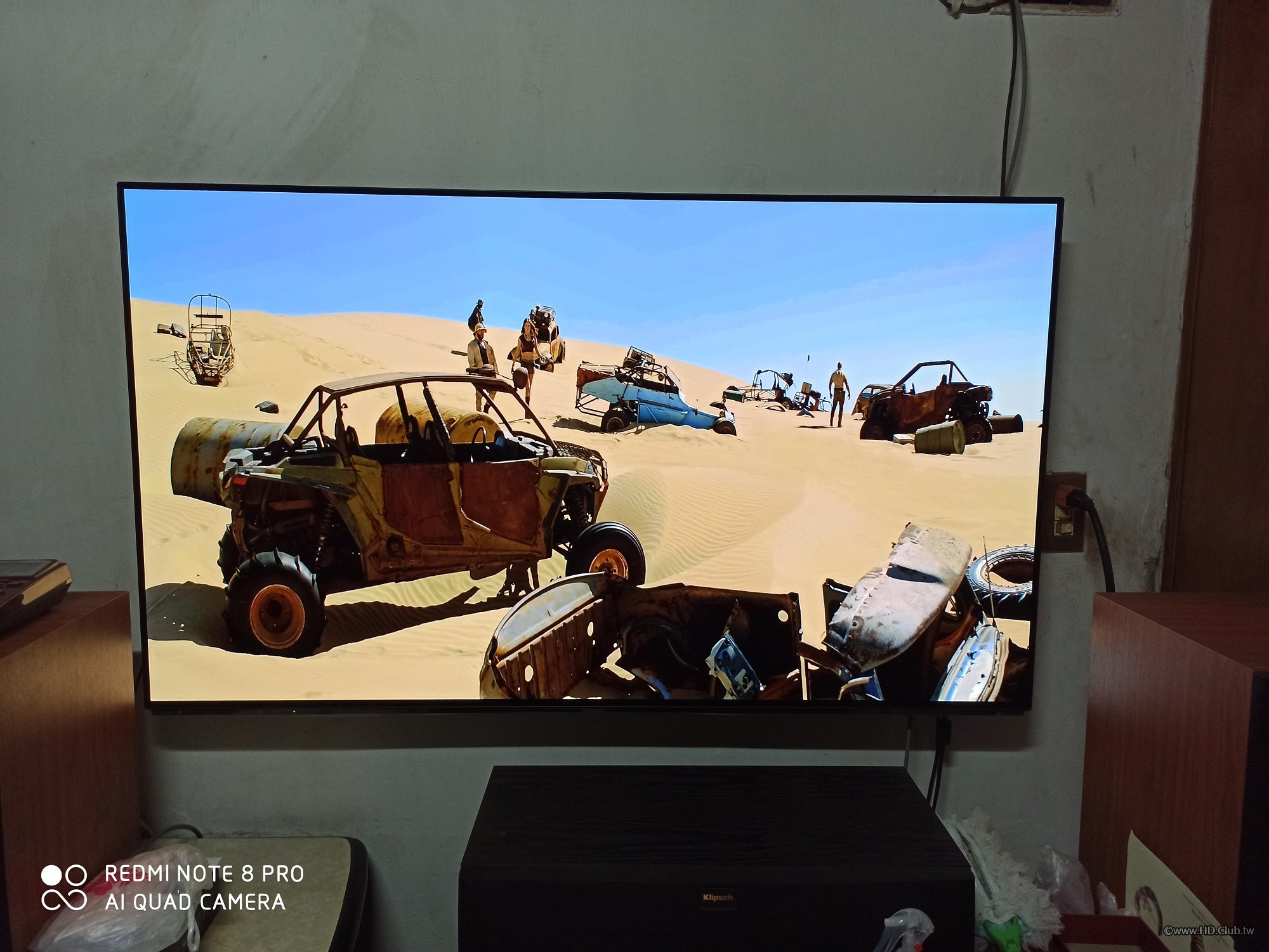

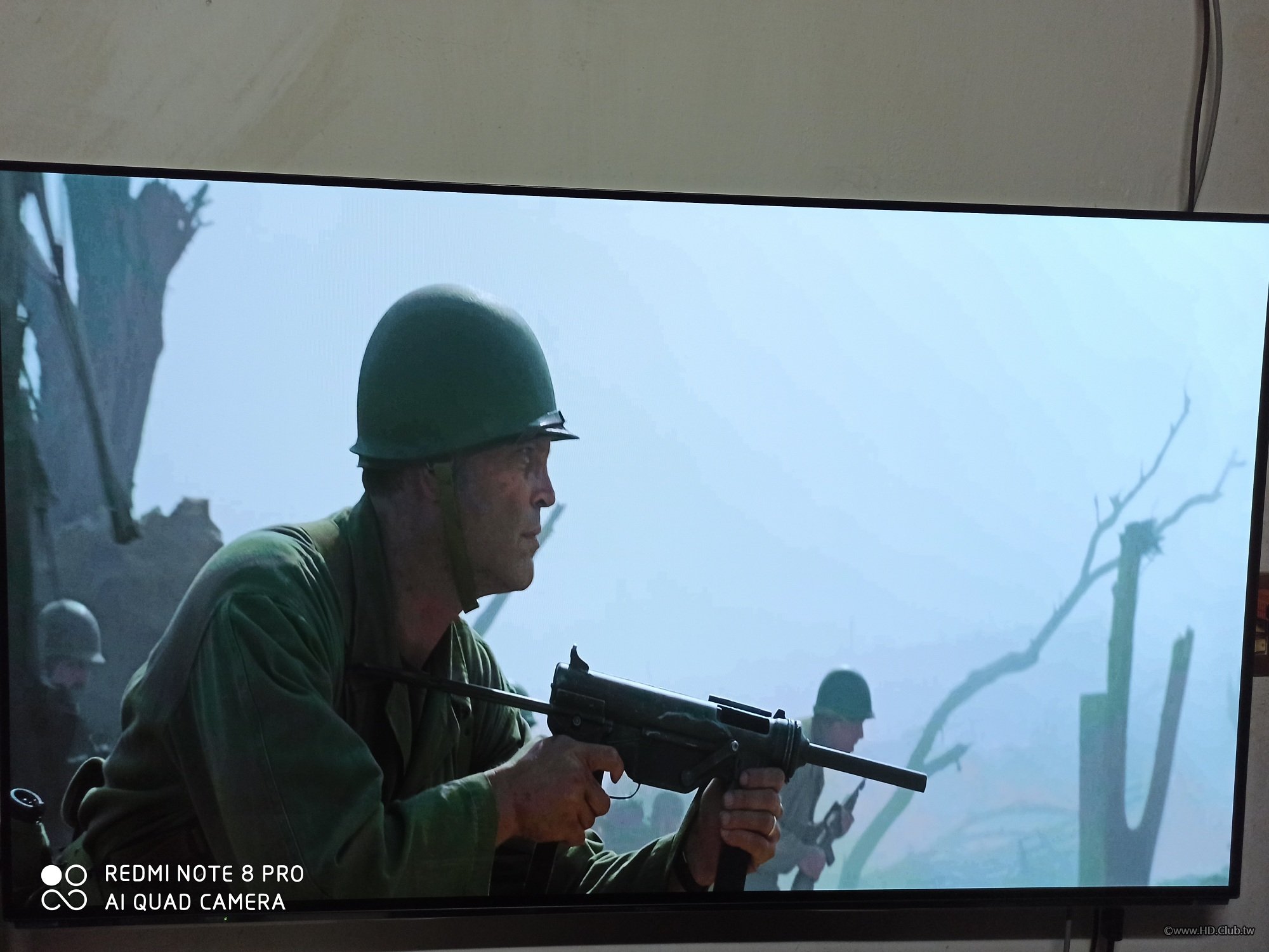

話說 4K-10BIT影片如在4K電視撥放,當前輸出8BIT,很多電影場景畫面周遭都會有一圈一圈像水波紋的漸層影像,看了我都快吐血了@@

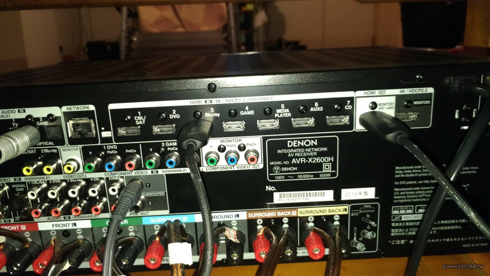

擴大機DENON-X2600H 2019-12月購
播放機Z1000
菲伯爾HDMI 2.0光纖
電視SONY65X7500
發表於 2020-3-27 20:43:44 | 顯示全部樓層
播放機Z1000接HDMI3
HDMI OUT接電視
兩條都是菲伯爾HDMI 2.0光纖線
提供樓主做參考
