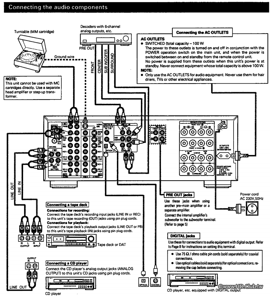

不會笑啊,笑什麼?早期的機種只要不是太低階的,用料與輸出都不差!
從手冊裡推薦的音效接繞圖,Pre Out功能的確是讓你接上自己喜歡的後級擴大機使用,只要別把它當作輸入應該就沒問題
因為後續接沒提起Pre Out的獨立功能,所以可以合理推測它跟你環擴的喇叭輸出是連動,也就是音調、音量會跟著連動
所以如果你有換喇叭,建議回去設定挑選正確的喇叭大小與EQ設定!
