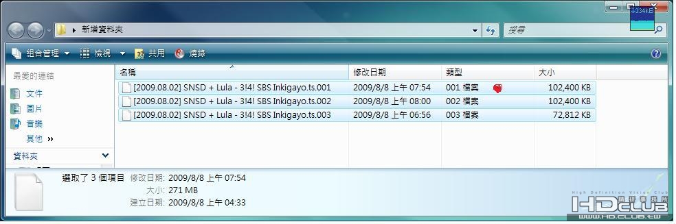

 樓主| 發表於 2009-8-10 00:02:37 | 顯示全部樓層
我是用 3.80 BETA 5
阿......我知道會失敗的原因了
假設你在檔案總管 有3個檔案
按照名稱排好後 圈選起來 你要在第一個檔案 上 按右鍵
不可以在中間的檔案上按
如附圖紅點處(我沒用過附件..不確定能不能看到)
因為我發覺 001   002   003 三個檔案
你在001上按 他會按照 001 002 003 的順序
你在 002上按 他會按照  002 003  001的順序 這樣就會錯誤
再試試...應該可以成功的 我試過了 6-8片了
