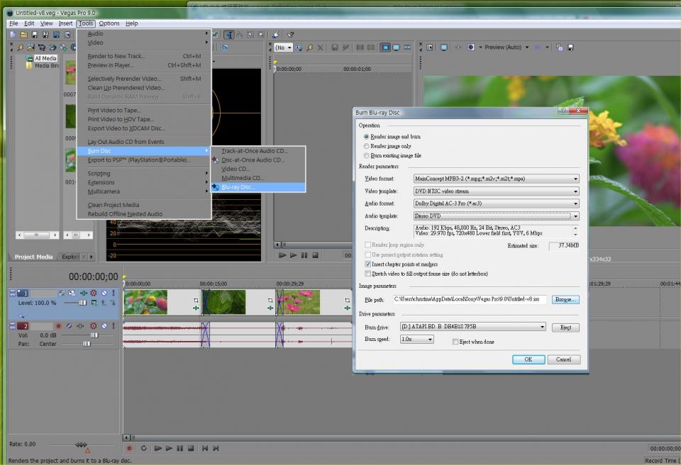

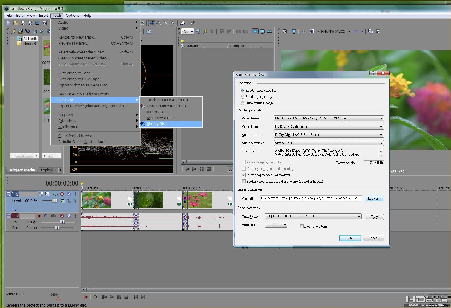

發表於 2010-6-3 00:21:05 | 顯示全部樓層
本文章最後由 Kenny.Chen 於 2010-6-3 00:22 編輯
vegas 好像無法燒錄一般的DVD的MEPG2 720*480 的格式,只能燒藍光的耶~我都是用一般的燒錄軟體,或是用威力、會影,燒錄。我是VEGAS 的初學自學者。請教各位高手~~~ ...
daniel032402 發表於 2010-5-30 16:48
請參考下圖看看有無幫助(V9e)
參與人數 1名聲 +5 精幣 +5 收起 理由
namo + 5 + 5 熱心助人

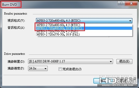

發表於 2010-6-6 19:37:02 | 顯示全部樓層
本文章最後由 daniel032402 於 2010-6-6 19:38 編輯
謝謝你的提供,不]過我的畫面和你的不同耶
不知如何是好~

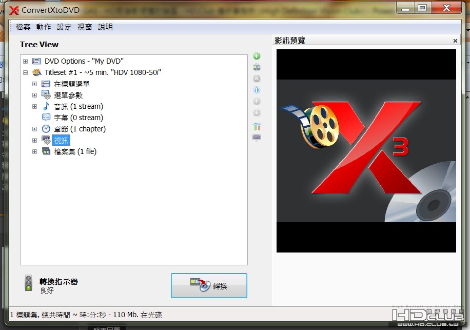

發表於 2010-9-14 03:36:18 | 顯示全部樓層
可以用ConvertXtoDvd 3
自動轉成DVD
