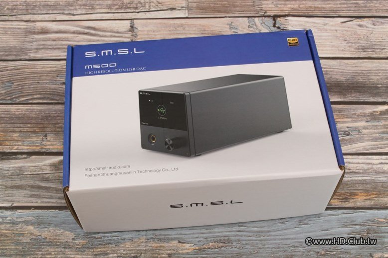

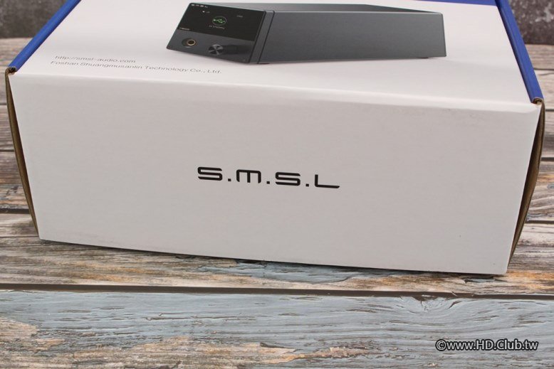

▼外包裝標示產品型號與外型
▼品牌為双木三林S.M.S.L,產品型號為M500 USB DAC耳機擴大機

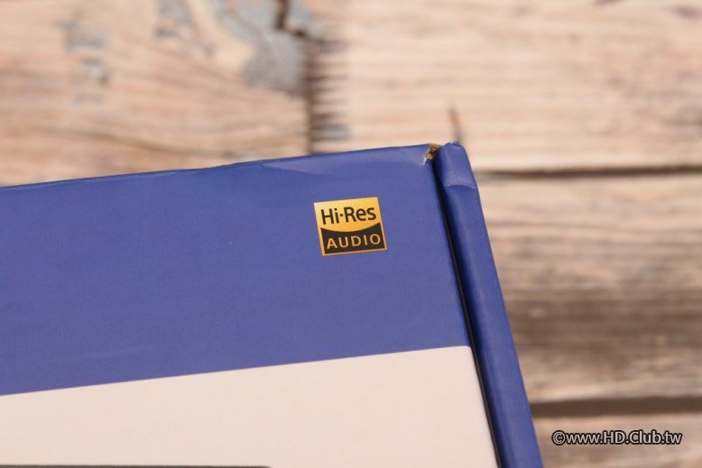

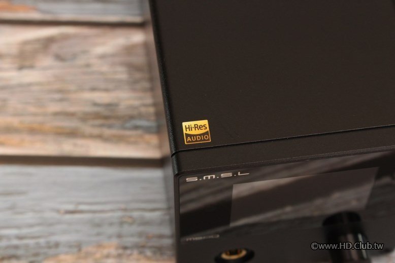

▼M500通過Hi-Res認證

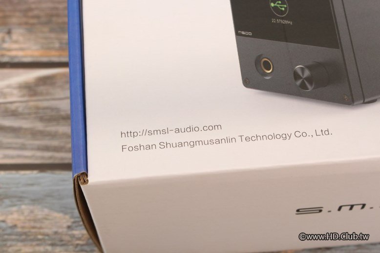

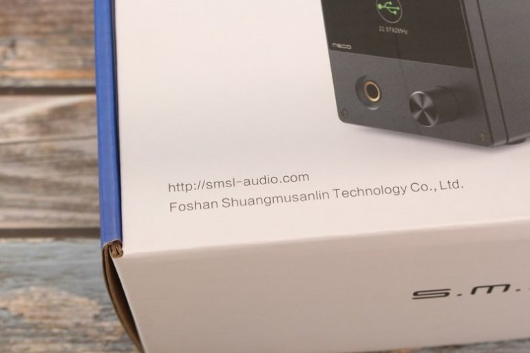

▼双木三林S.M.S.L公司網址

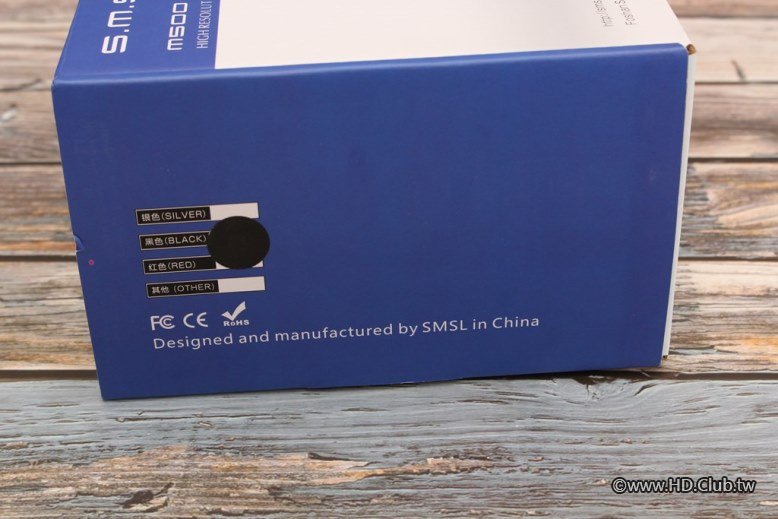

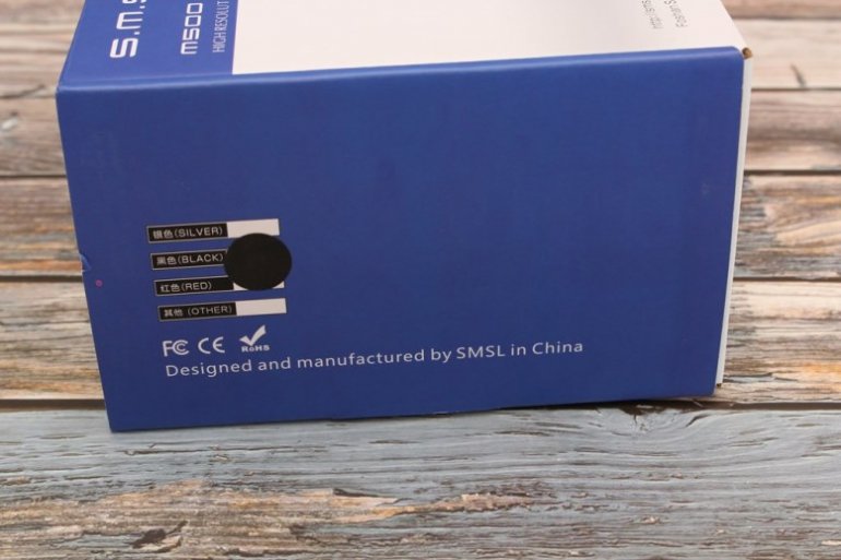

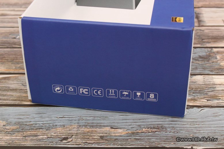

▼側邊標示安規認證與顏色標示,顏色有銀色、黑色與紅色三種可選擇
▼底部標示S.M.S.L Logo

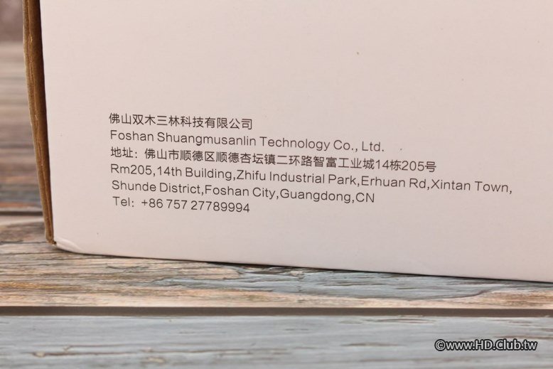

▼双木三林S.M.S.L公司資訊

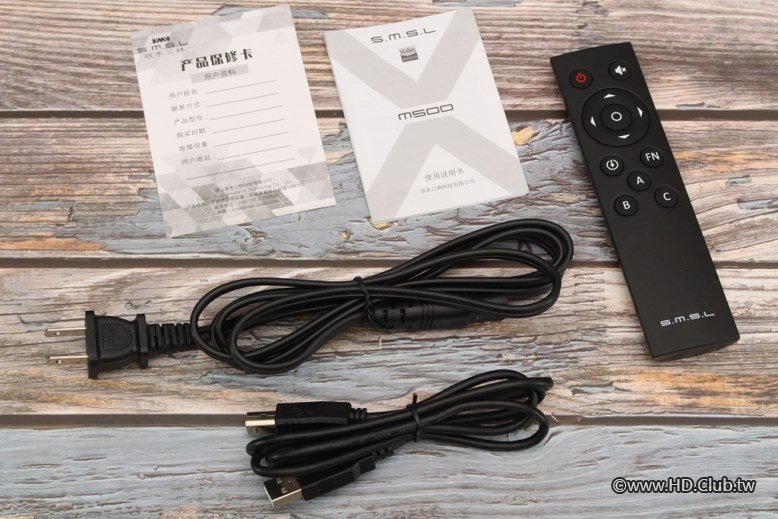

▼配件:產品保固卡、產品說明書、電源線、USB連接線與無線遙控器

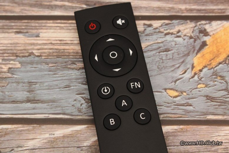

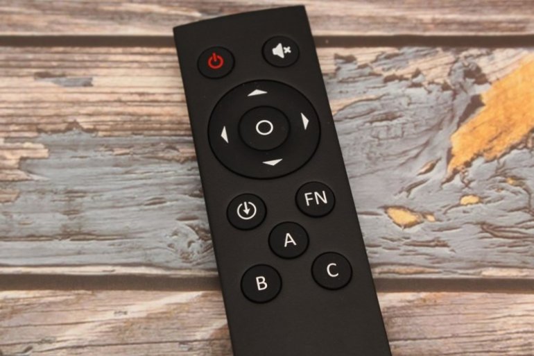

▼遙控器功能操作方便,可以切換訊源、音量控制與進入設定選單

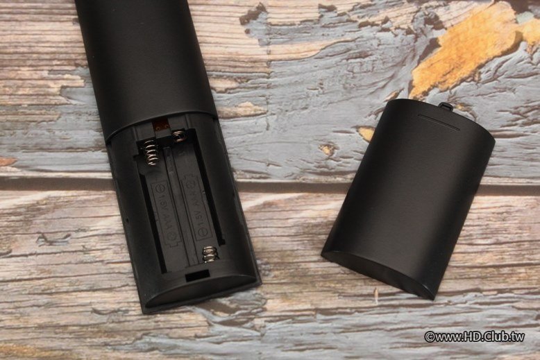

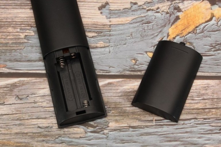

▼遙控器背面為弧形型設計,使用兩顆四號電池

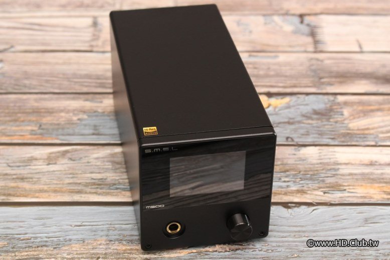

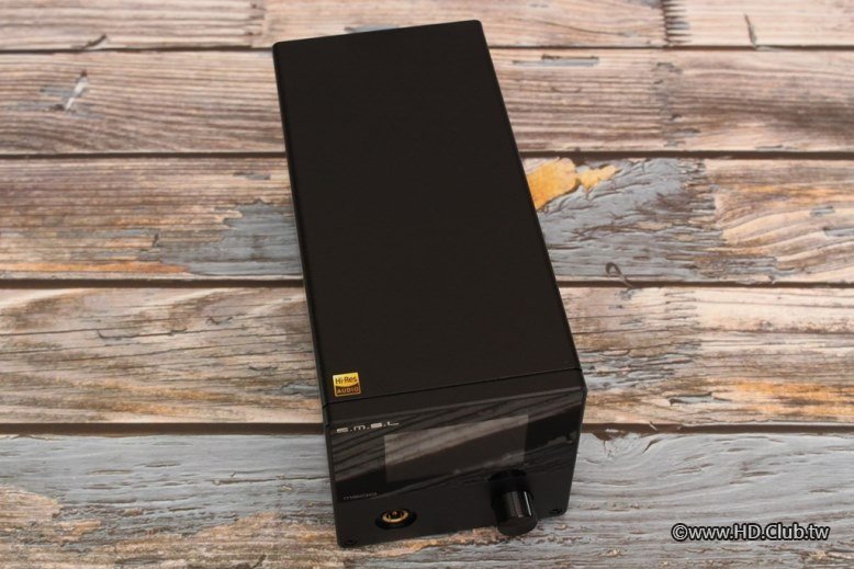

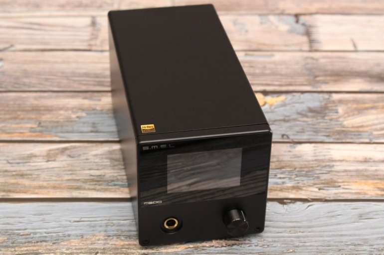

▼M500本體一覽,前面板質感很棒,整體體積算輕巧

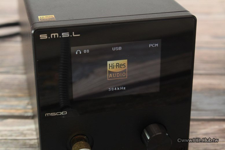

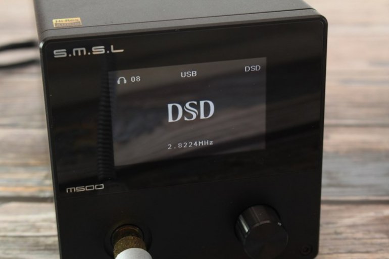

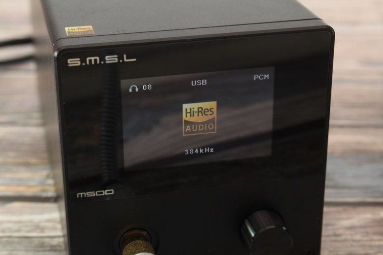

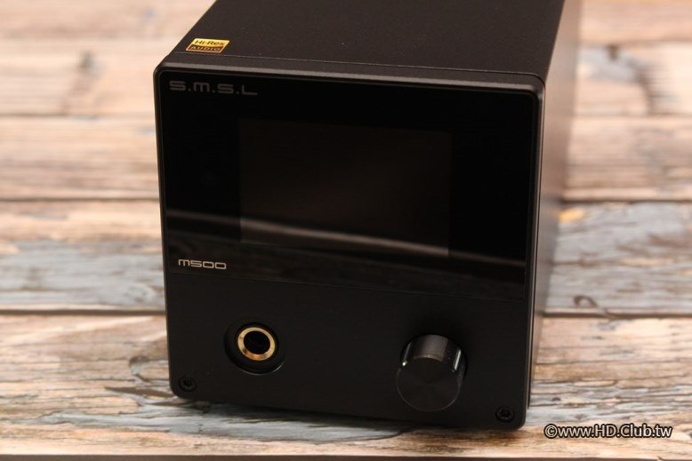

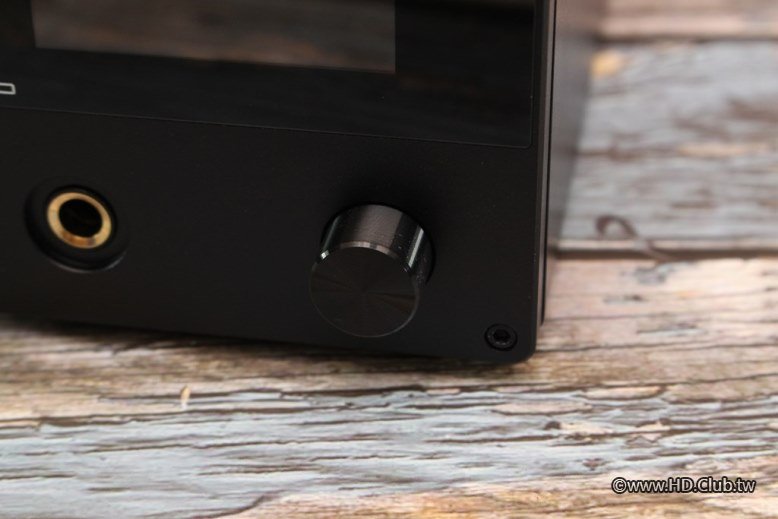

▼採用2.19吋LG面板,提供訊息顯示,前面還有無段式功能旋鈕與6.35mm輸出

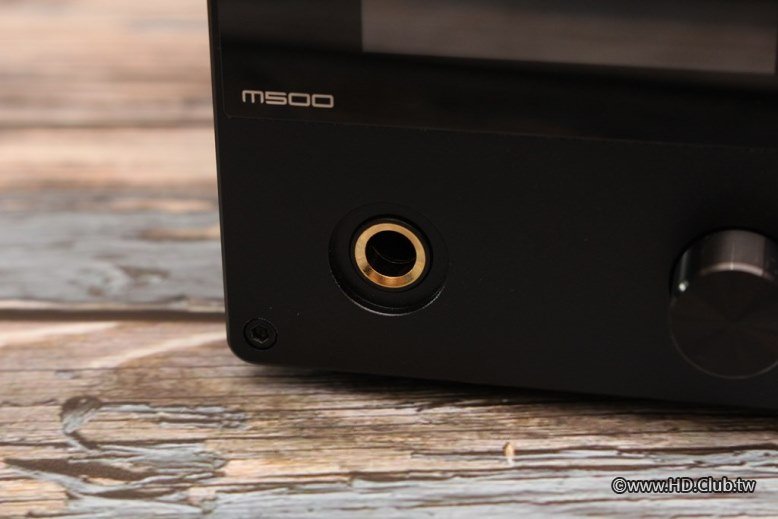

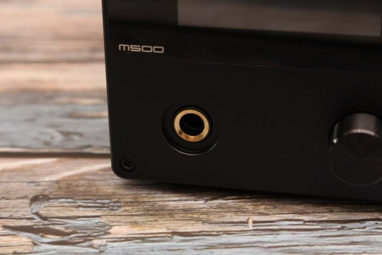

▼6.35mm輸出接頭採用鍍金處理,提供良好的訊號傳輸品質
▼功能旋鈕為CNC切削製品,質感滿分!
旋鈕功能-旋轉:音量加減,選單切換,功能選擇,按壓:短按,進入選單,功能確認,長按:退出選單,開關機

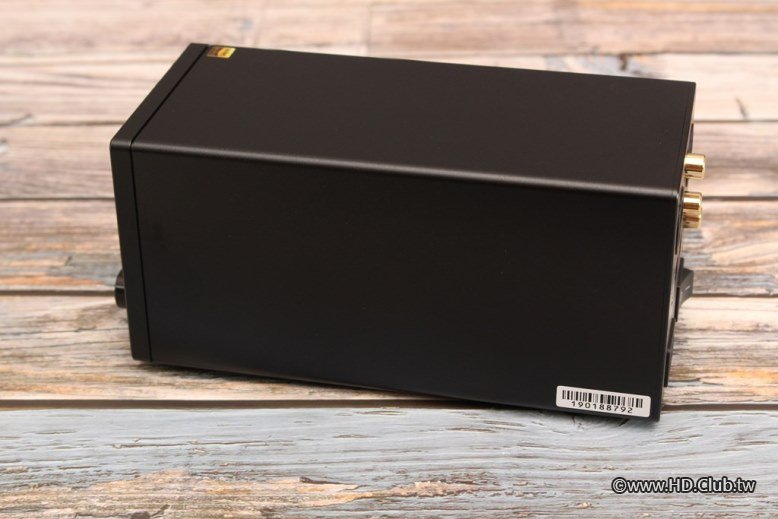

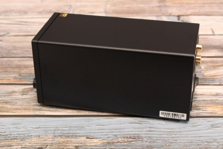

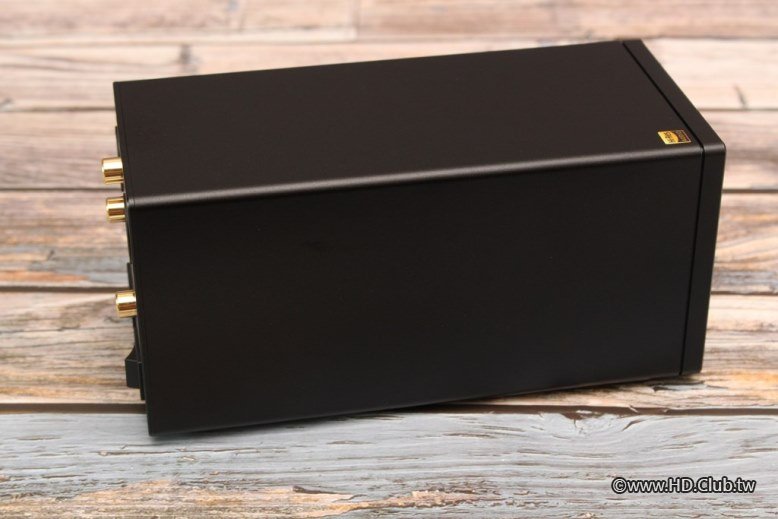

▼上蓋為金屬製品,採用霧面烤漆處理
▼通過Hi-Res認證貼紙

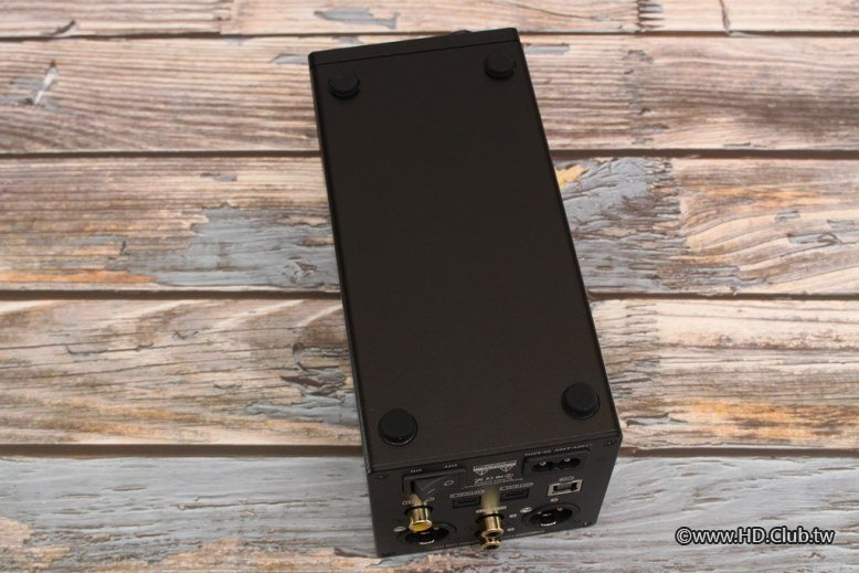

▼底部有四個防滑膠墊,放置於桌上時更為穩固

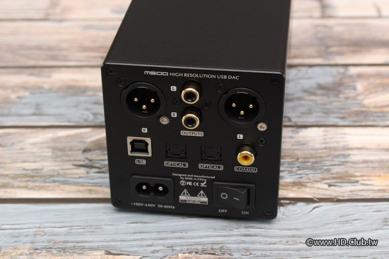

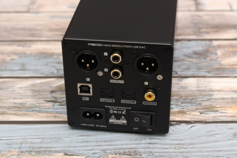

▼後方I/O相當豐富,有平衡輸出、USB輸入、單端線路輸出、兩組光纖輸入、同軸輸入、電源輸入與電源開關

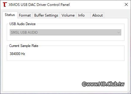

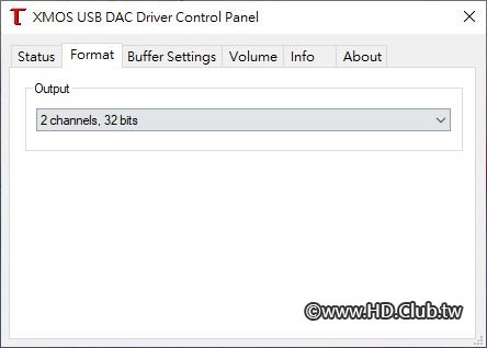

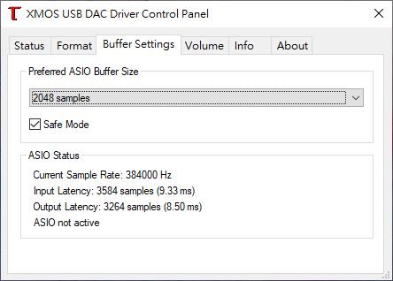

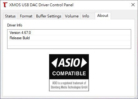

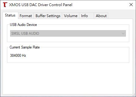

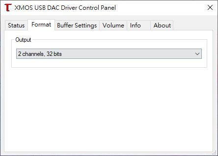

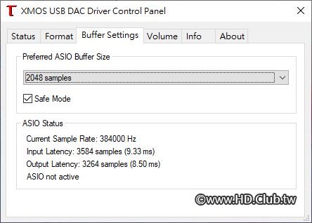

▼安裝官網的驅動程式後會有控制面板,可以看到目前播放音樂的Sample Rate
▼輸出位元設定
▼快取大小設定

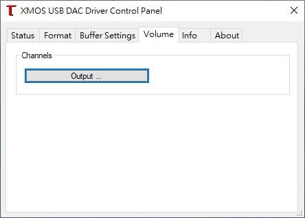

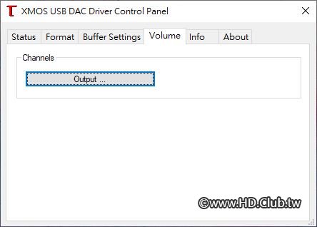

▼音量設定

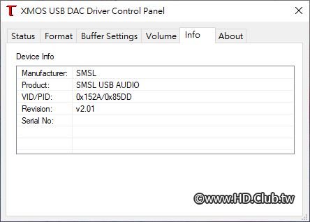

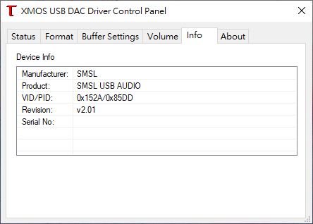

▼設備資訊

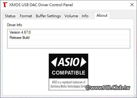

▼驅動資訊

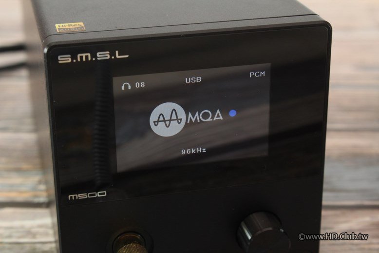

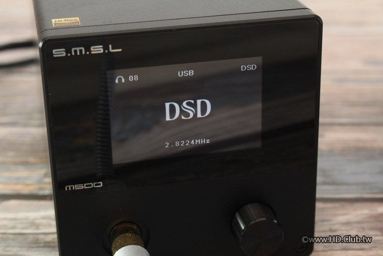

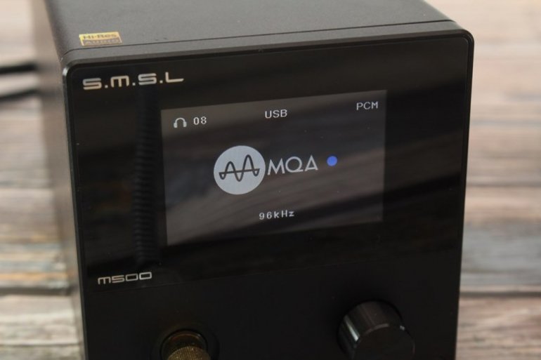

▼狀態螢幕在播放音樂時會跳出音樂檔對應的圖示與資訊
▼MQA檔案可直接硬解,還原最佳音樂細節
▼DSD檔案也可直接硬解

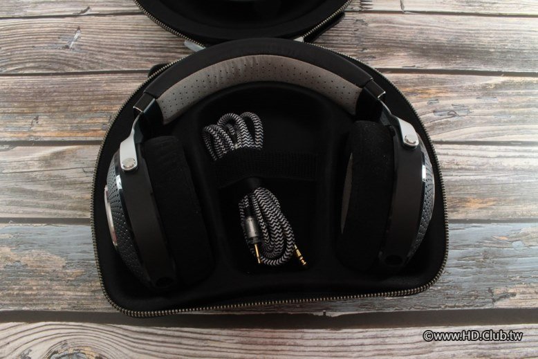

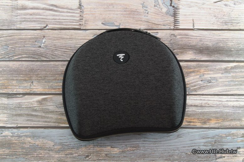

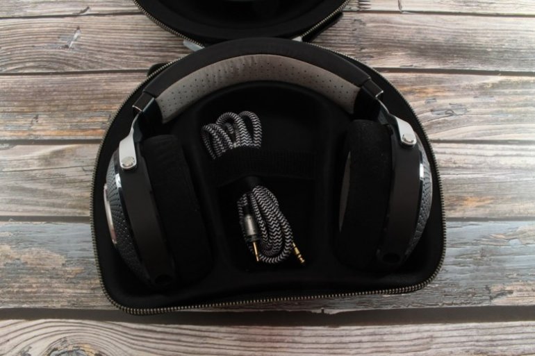

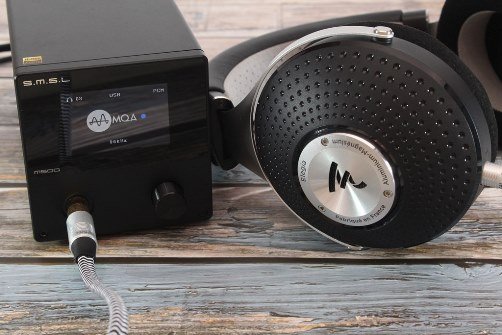

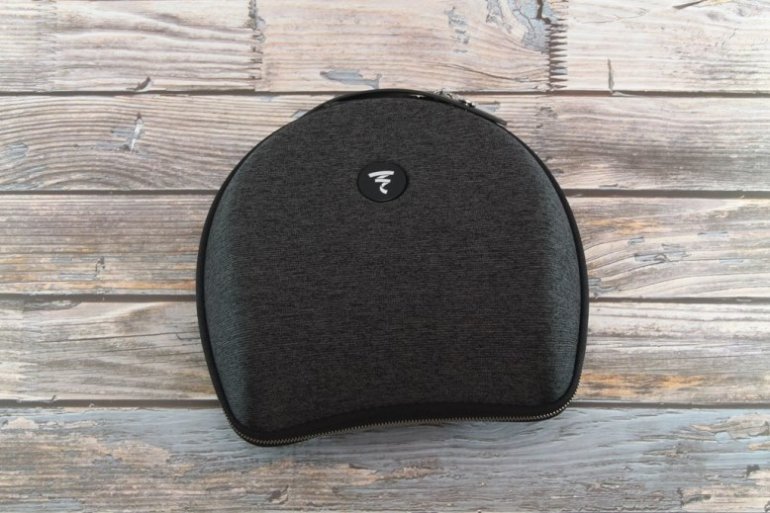

▼本次式聽搭配的耳機為FOCAL ELEGIA
▼FOCAL ELEGIA攜帶收納盒與質感真的很棒
