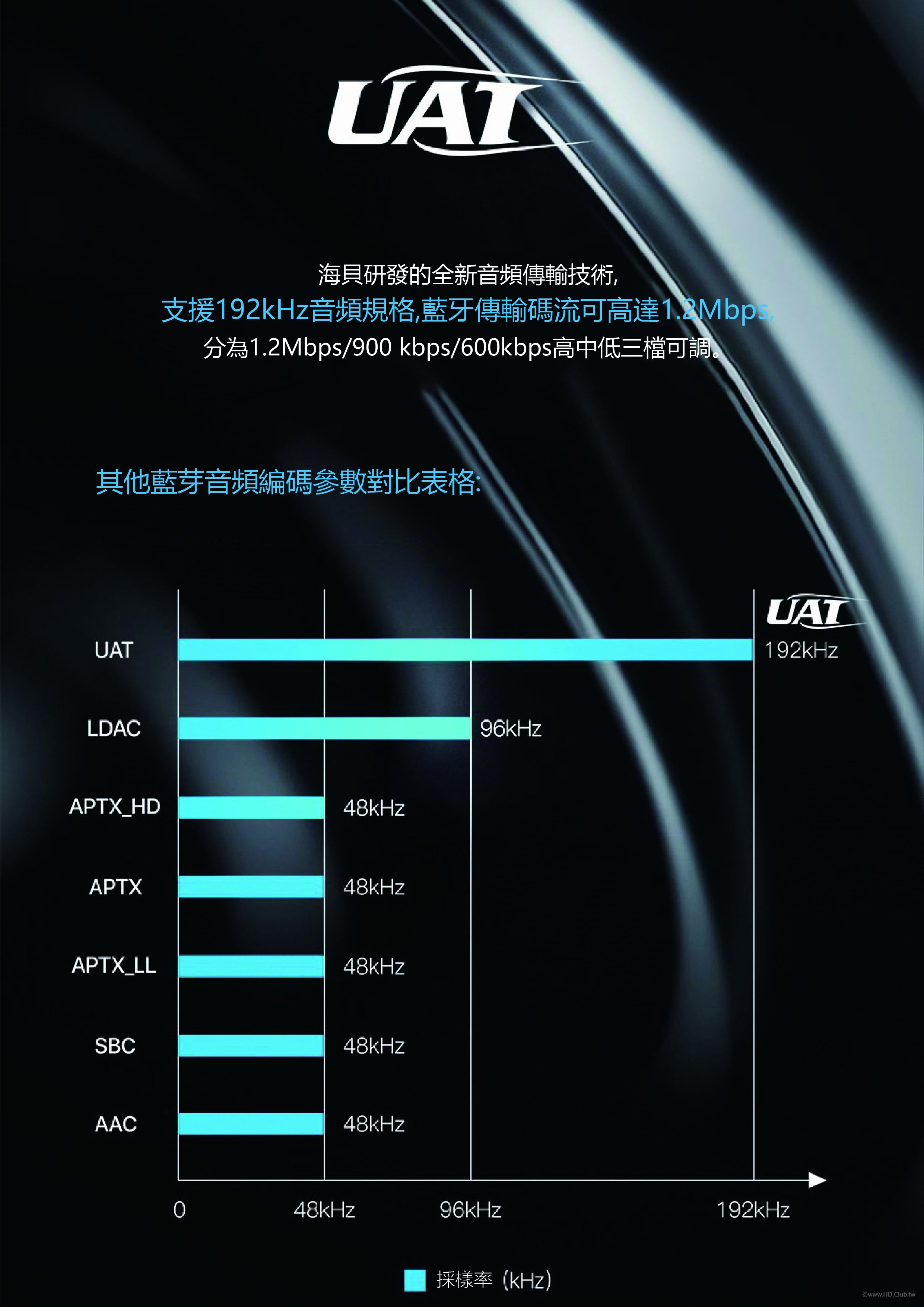

藍牙規格中的 UAT 為「海貝音樂 Hiby」自家開發的最新協議(Ultra Audio Transmission),可以支援到 192kHz 的檔案規格,藍芽傳輸頻寬達到 1.2Mbps,
目前市面上的藍芽音訊標準分別有 SBC、AAC、apt-X、apt-X - HD、apt-X - LL、LDAC、HWA(LHDC)等等,由下圖就可以看到當下的最高規格為 UAT,不過因為沒有開放給第三方使用,對應的品牌或機種目前相對 LDAC 來說較少。並且類似於 LDAC,UAT 也有三個不同選項分別對應不同的傳輸流量:分別是 1.2Mbps、900Kbps、600Kbps,

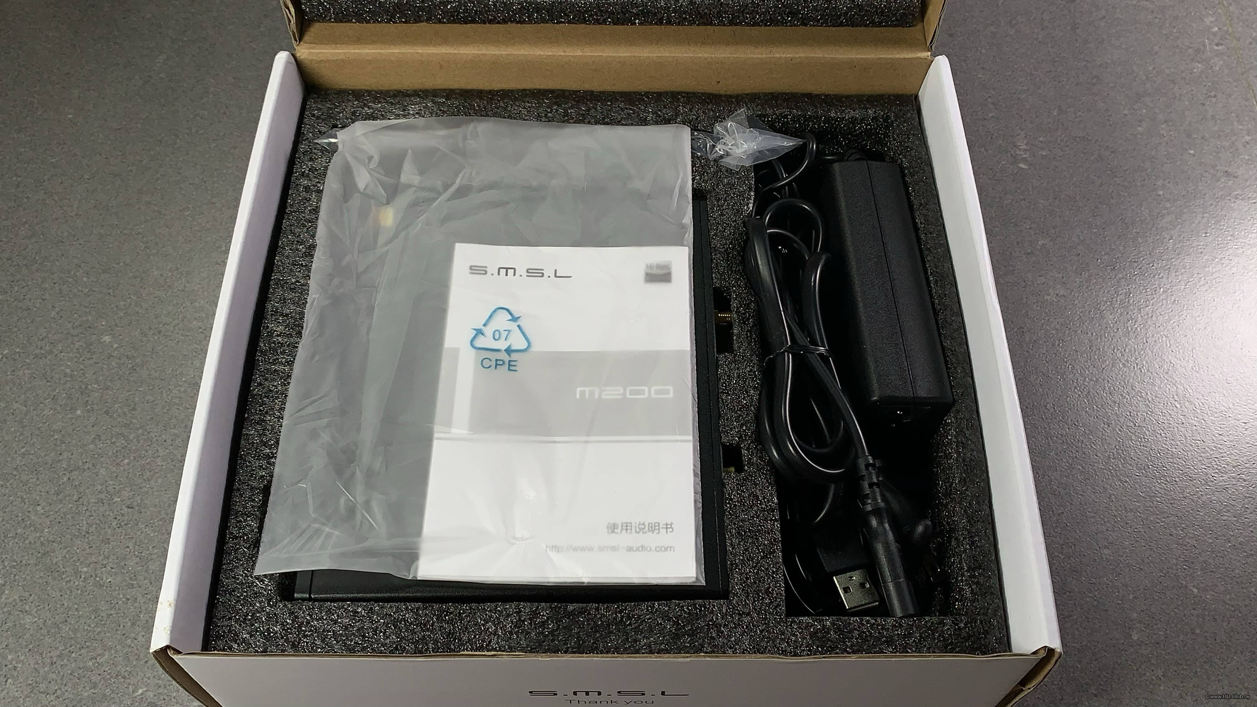

直接打開,內襯泡棉,

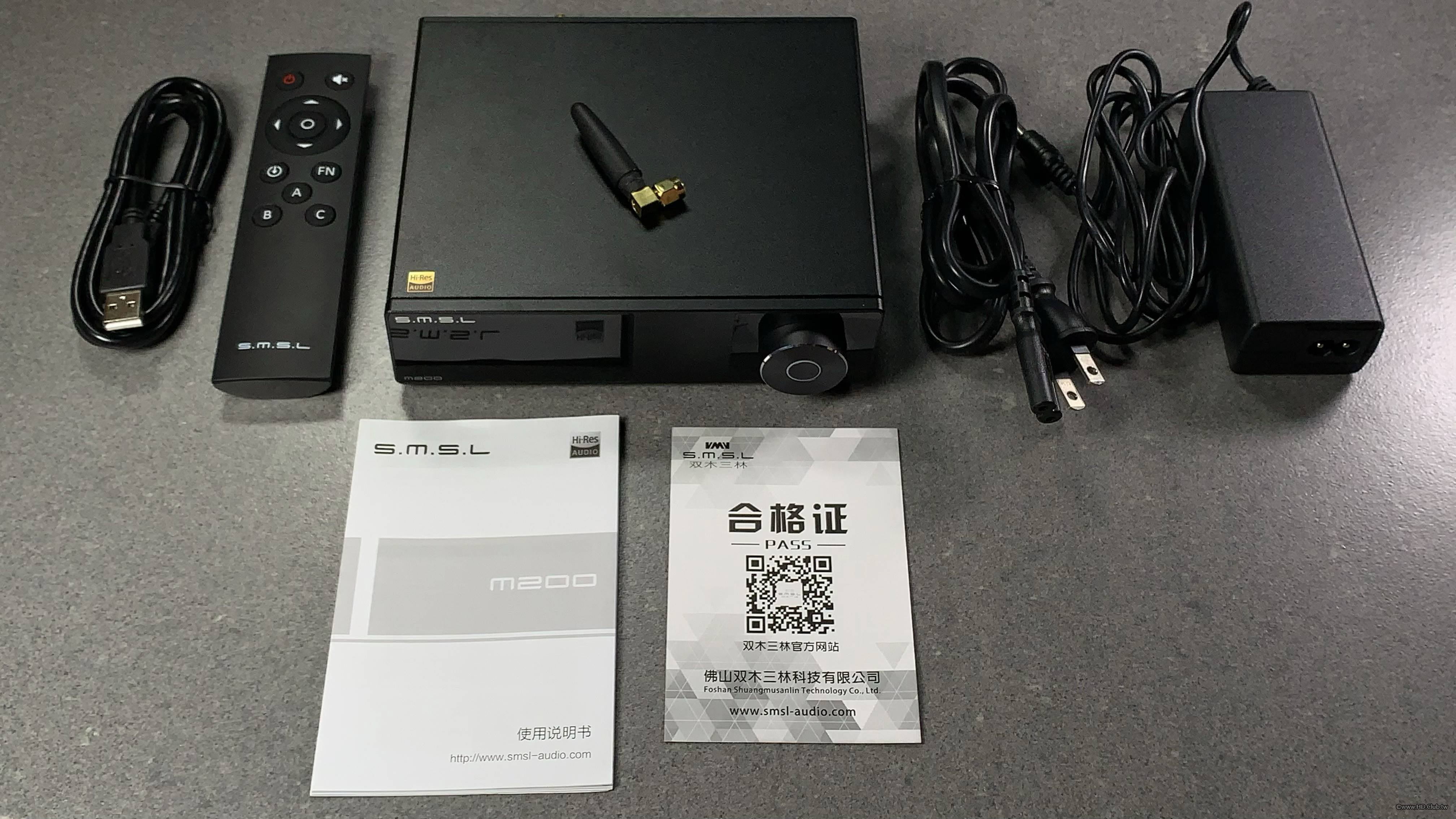

所有的內容物如下,左至右,分別是 USB 線材、遙控器、主機本體及天線、電源線、電源供應器。下排則是使用說明書及保證書。
說明書在官網有數位檔案就不多拍照了,

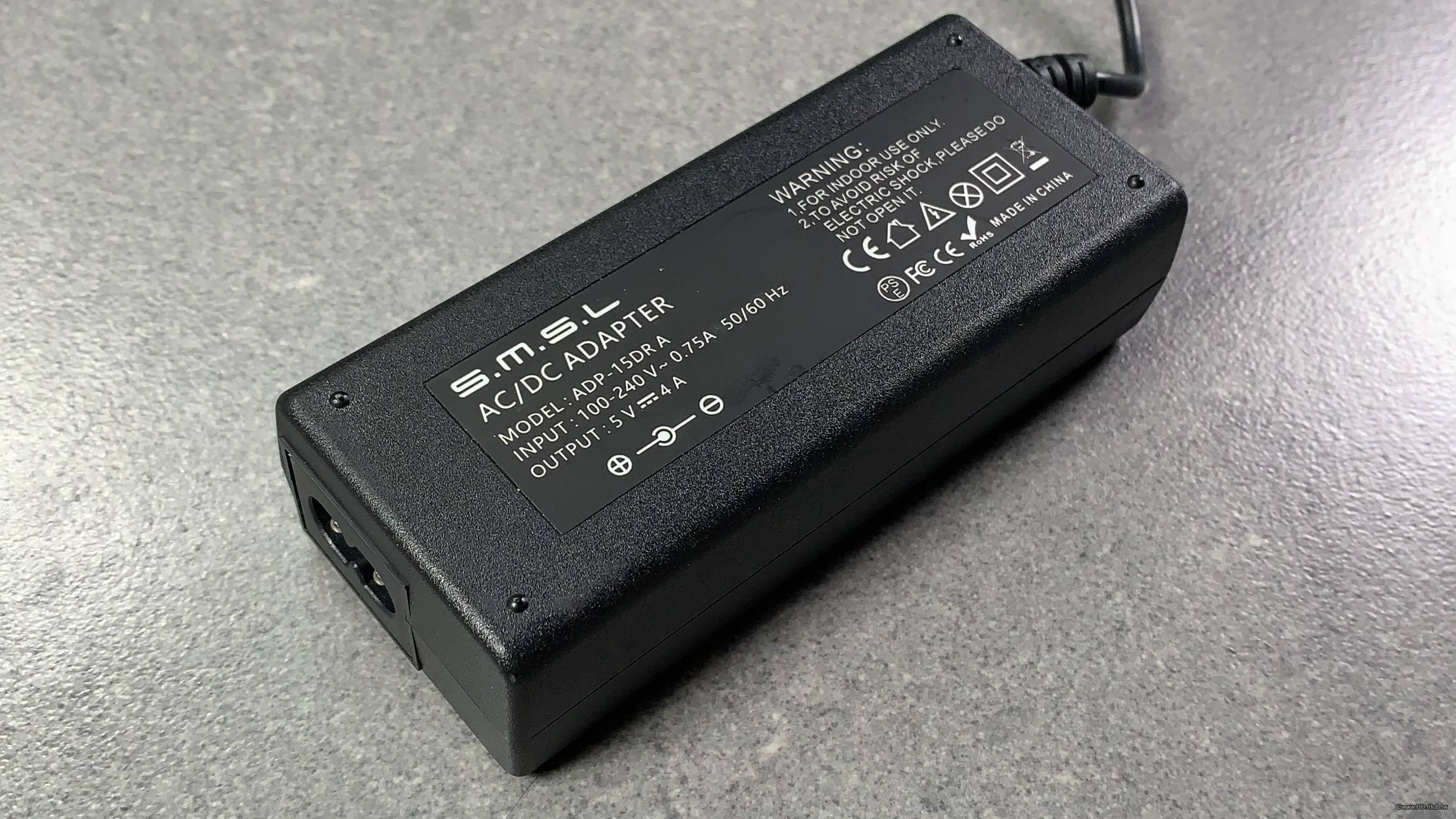

電源供應器體積不大,國際電壓,輸出達到 5V=4A,

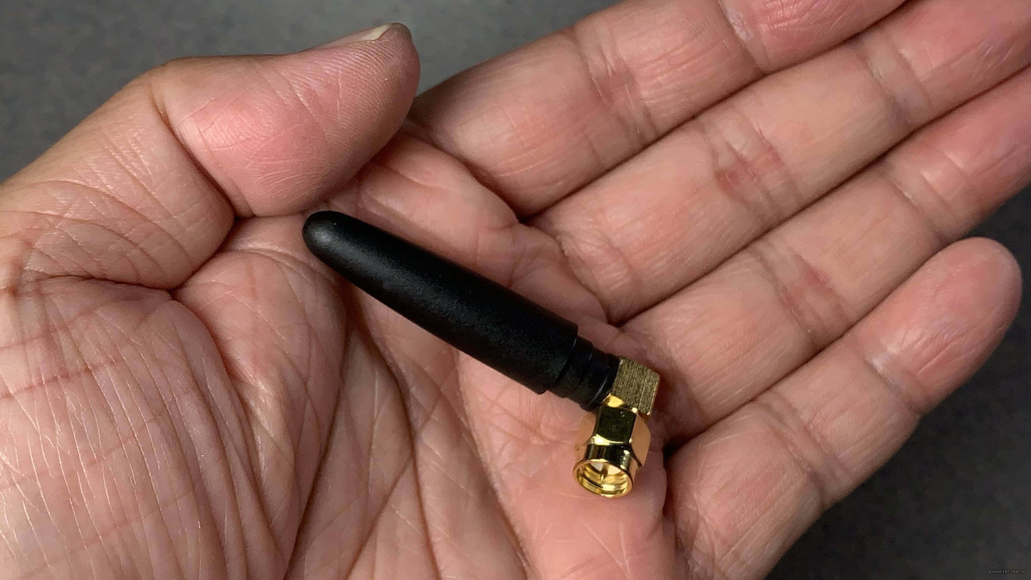

還附上了一個小天線,看來無線聆聽的距離可以更遠,後面會做一下測試,

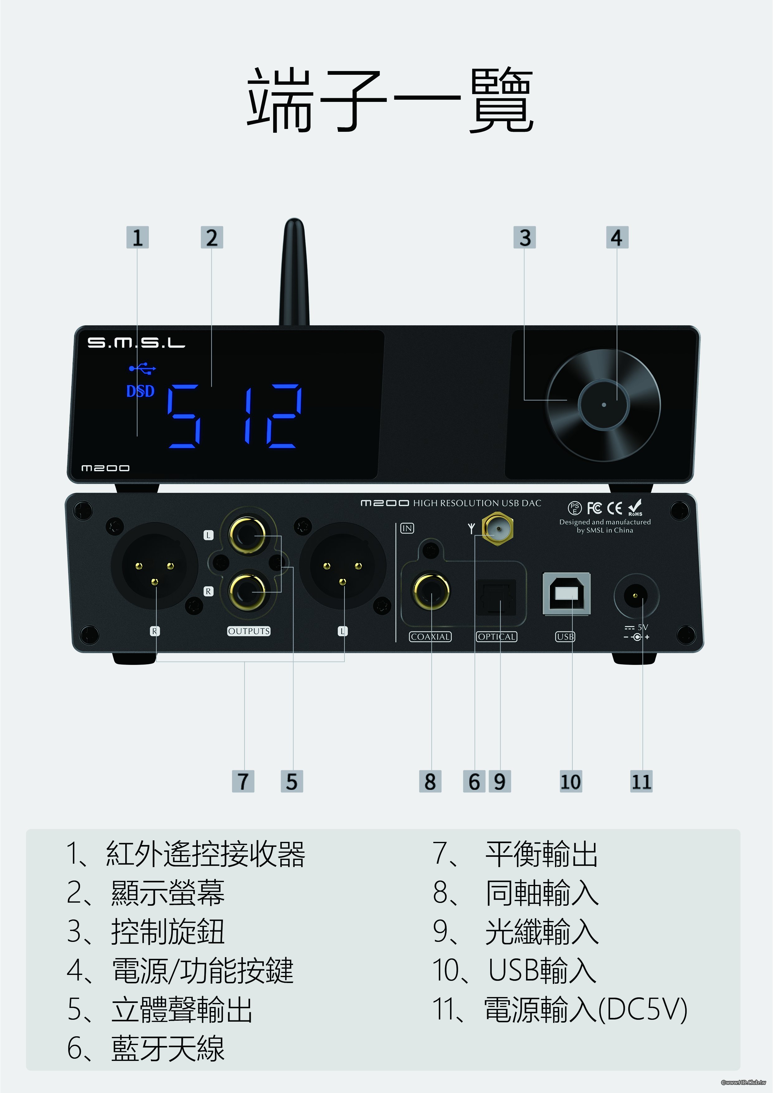

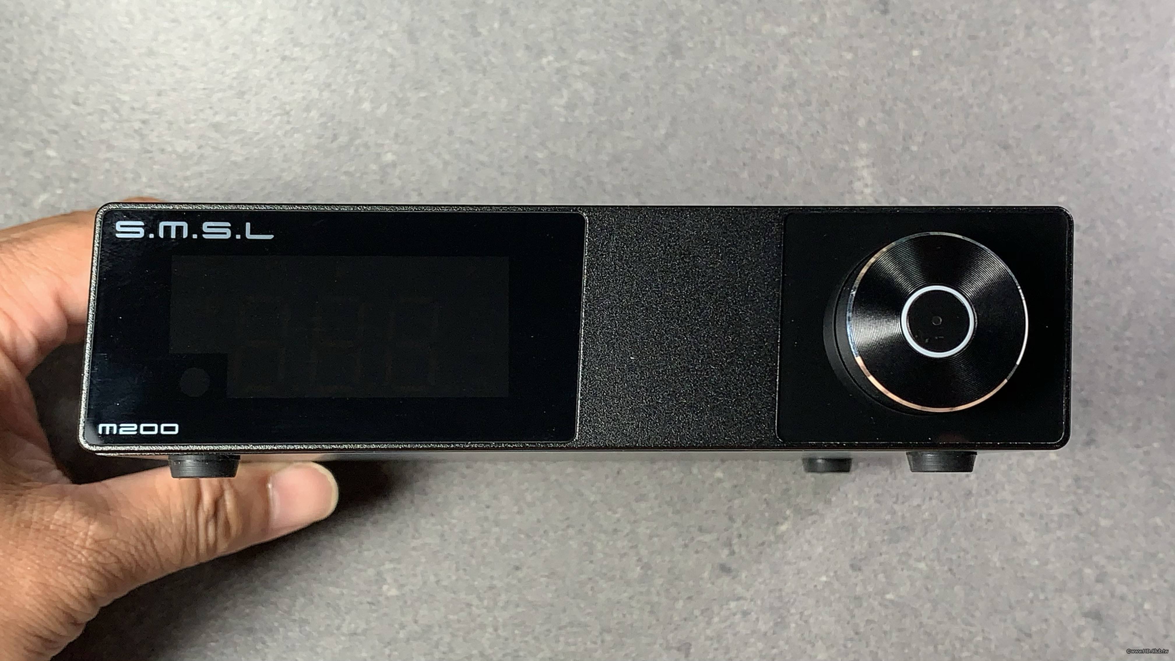

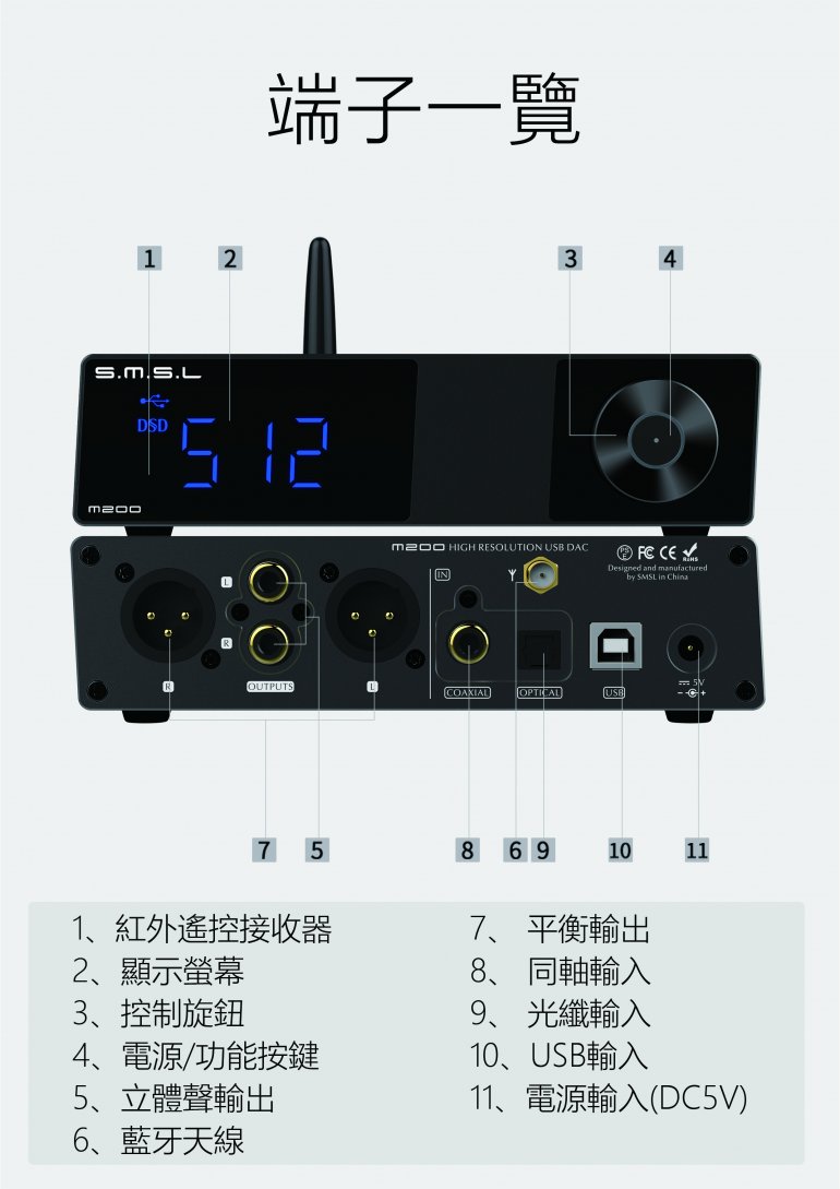

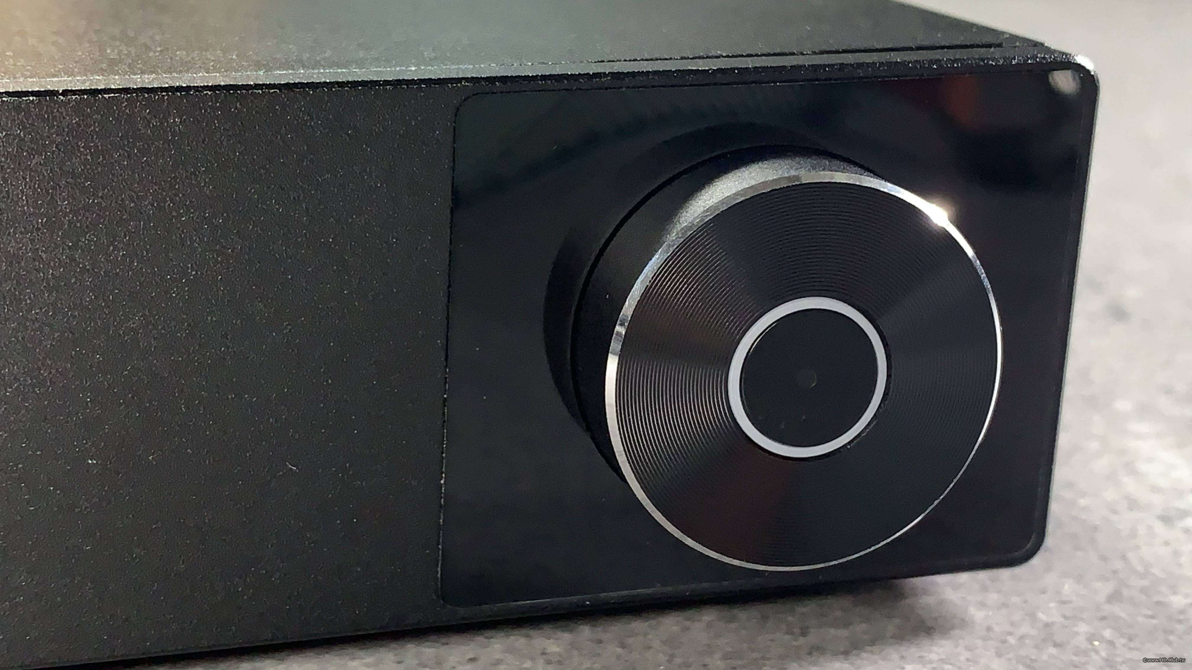

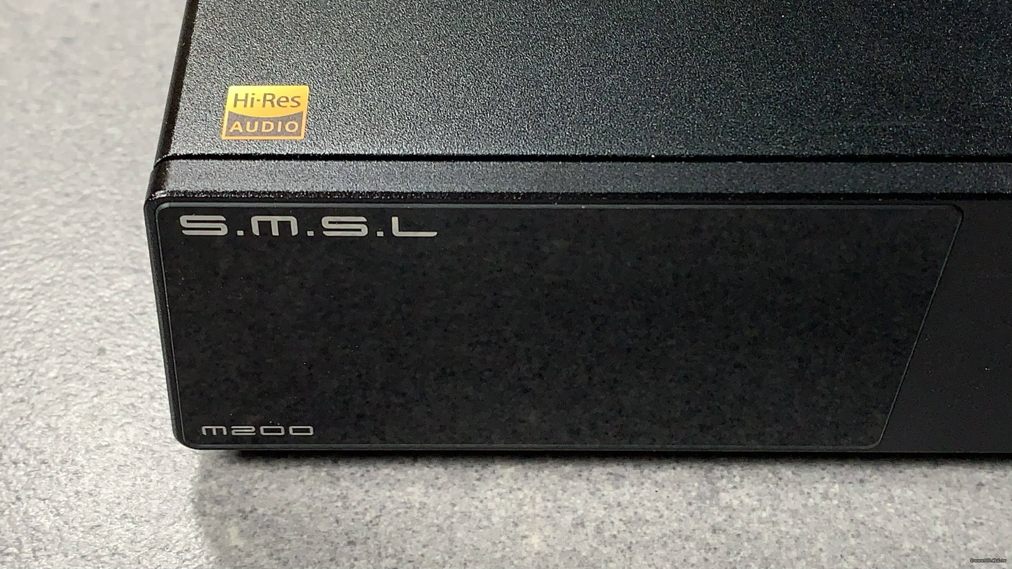

來看看主機的正面,發現了嗎?機體的設計是向右傾斜,非常特別,大型的 LED 顯示幕,便於遠距離操作。
右側是旋鈕,不僅有同心圓紋路,外圈還有亮面飾條,細節到位。中間還整合了功能按鍵,

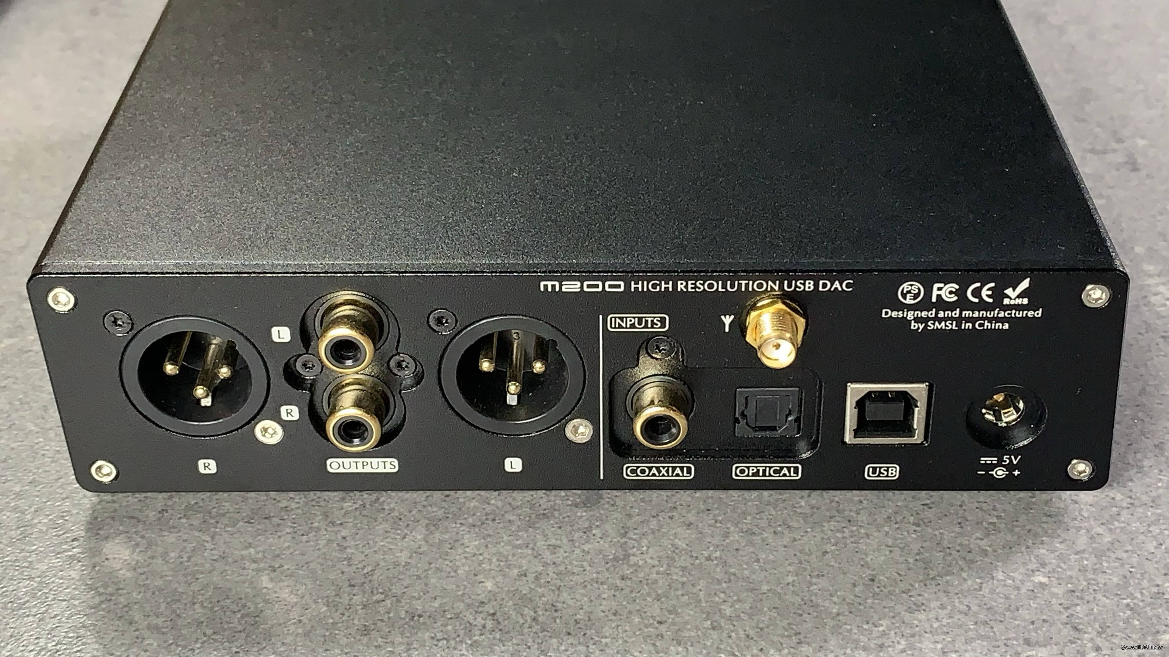

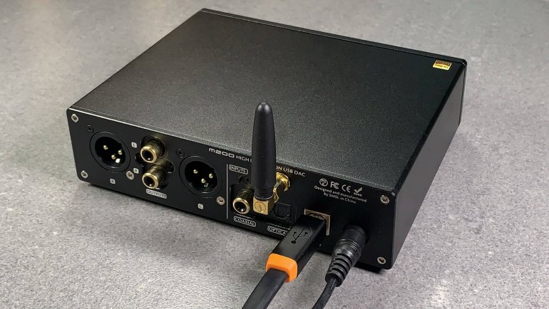

翻到背面,由左而右,平衡輸出、RCA 輸出、同軸輸入、光纖輸入、USB 輸入、電源輸入孔。
Hi-Res 認證,全鋁合金 CNC 精密加工機殼可有效減少干擾,

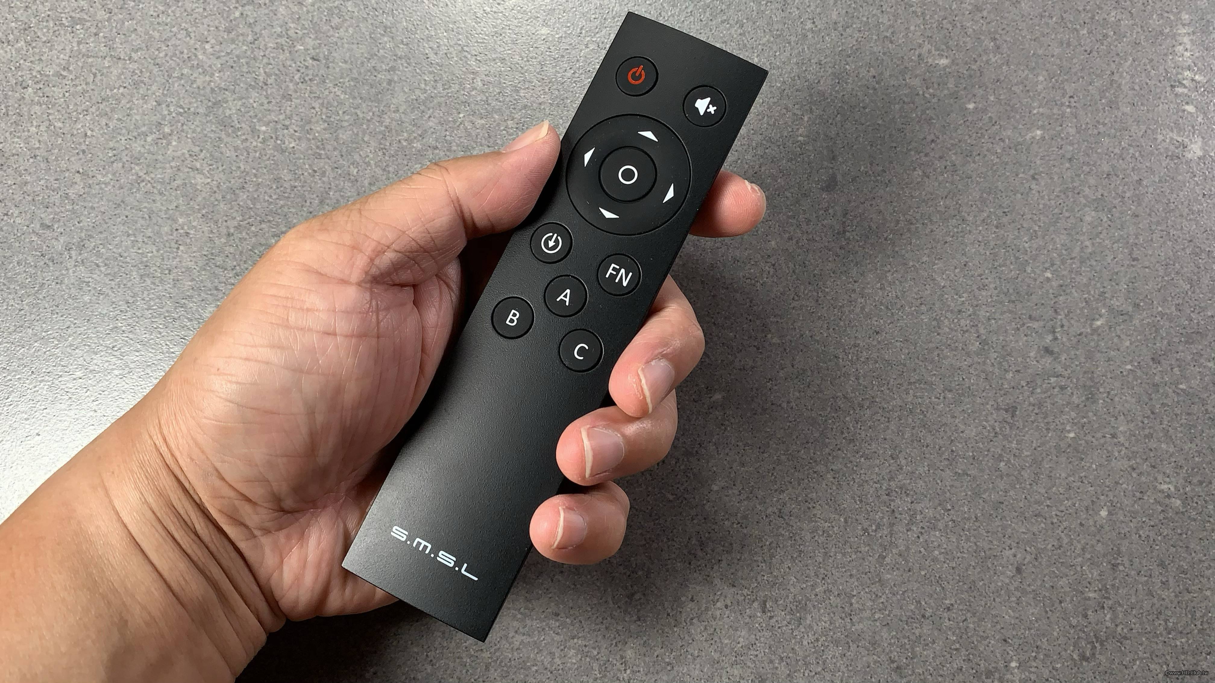

配備全功能遙控,遙控器尺寸適中,不過跟 M500 的一模一樣,

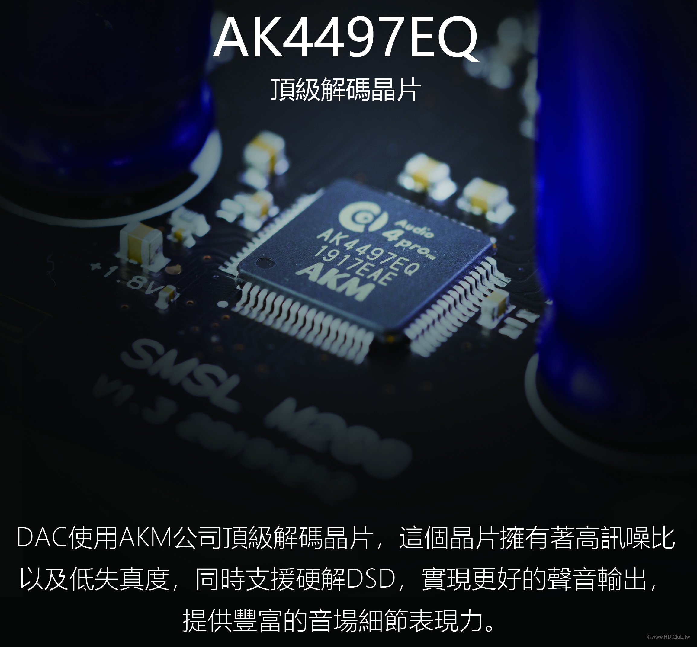

前面提過,內部晶片使用日本旭化成的旗艦音樂解碼晶片 AK4497,配合精心設計的電路,居然能達到誇張的 0.00015%( -116dB)失真度,

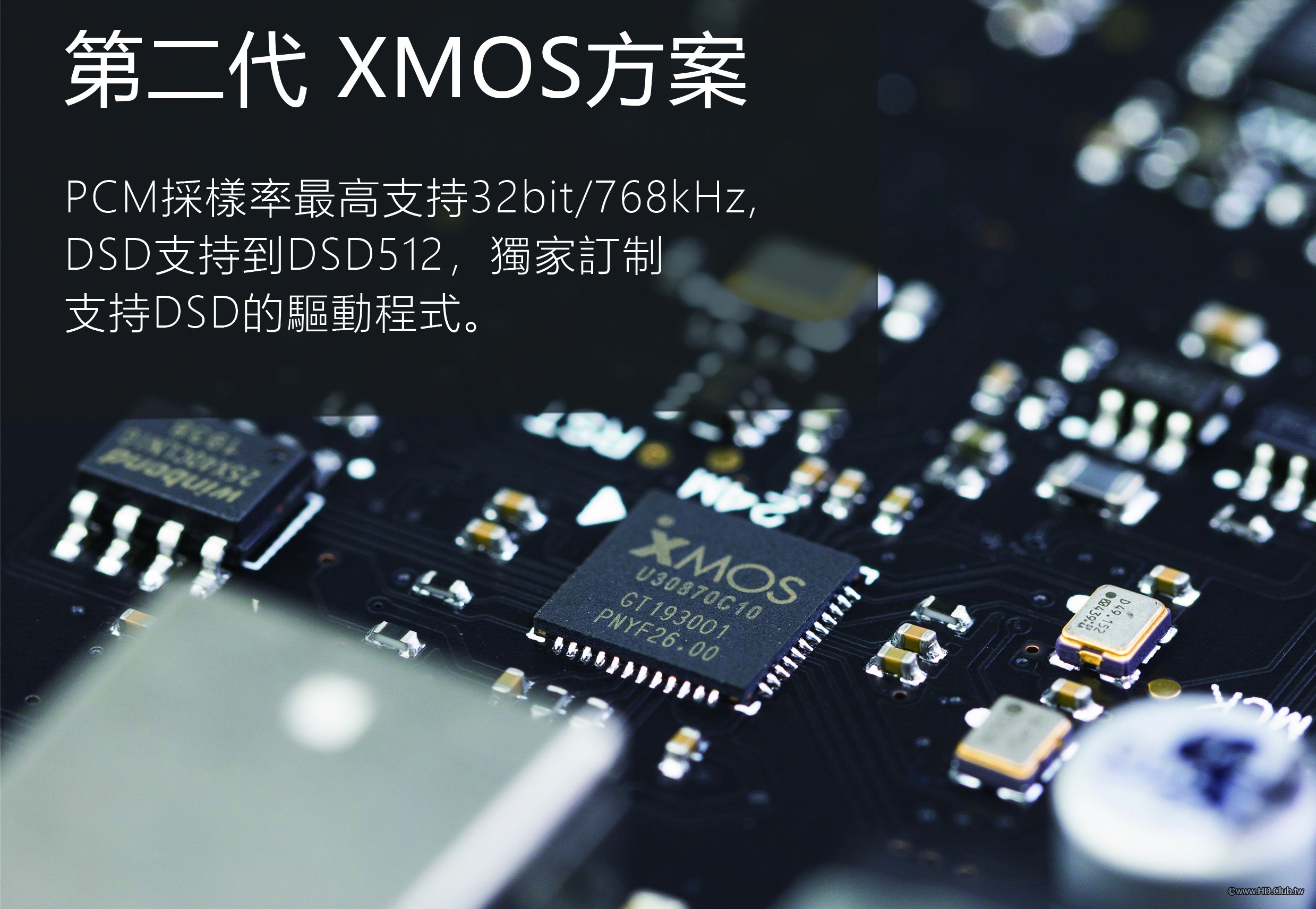

USB 部分採用第二代 XMOS 晶片, 所以 PCM 採樣率最高支持到 32bit/768kHz, DSD 支持達到 DSD512,

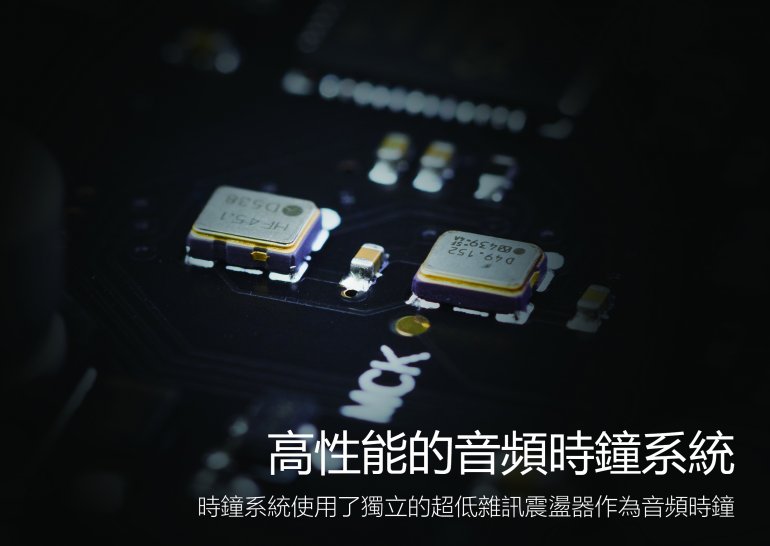

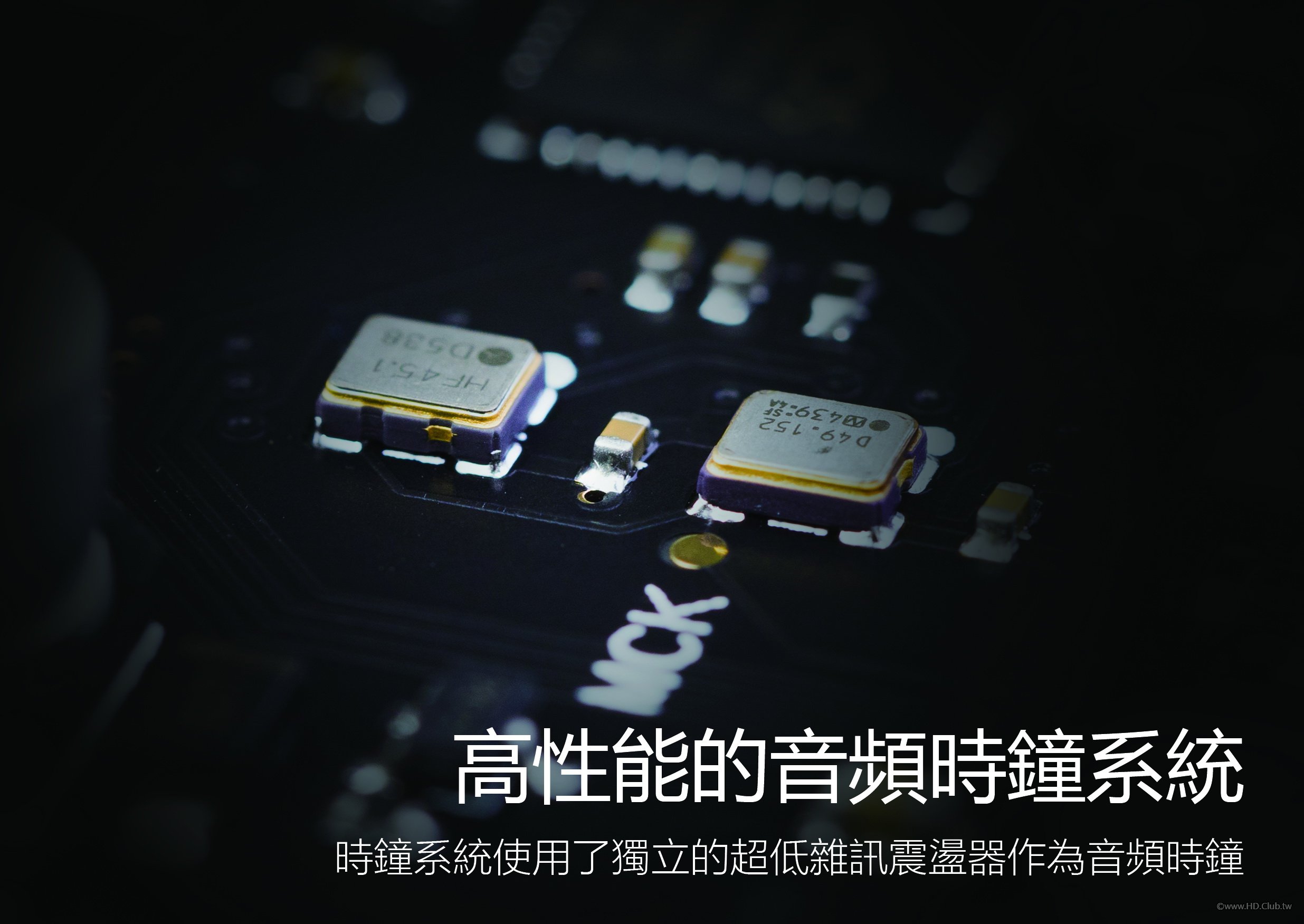

時鐘系統使用獨立的超低雜訊震盪器作為音頻時鐘,

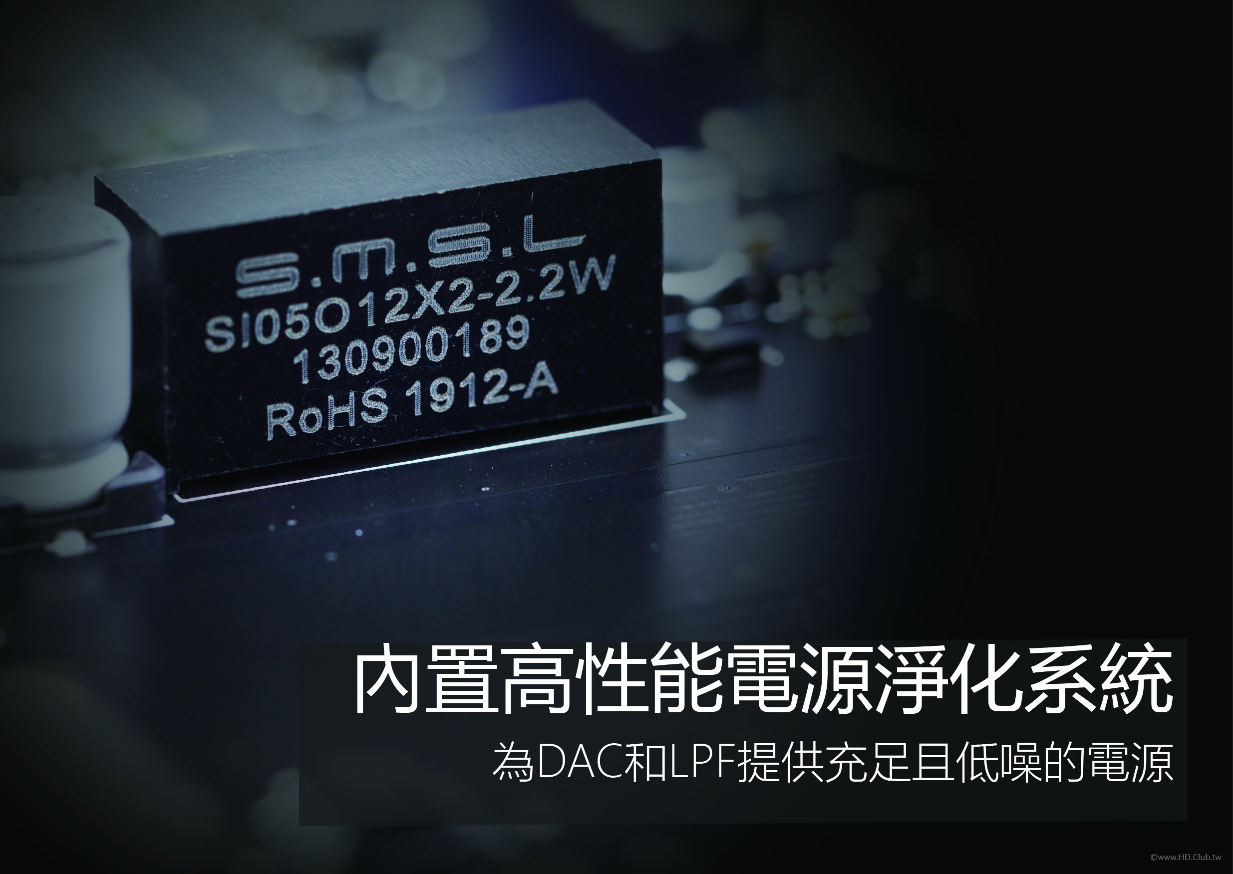

內置高性能電源淨化系統,為 DAC 和 LPF 提供充足且低雜訊的電源,低雜訊的電源供應器及使用大量的低雜訊電阻電容。

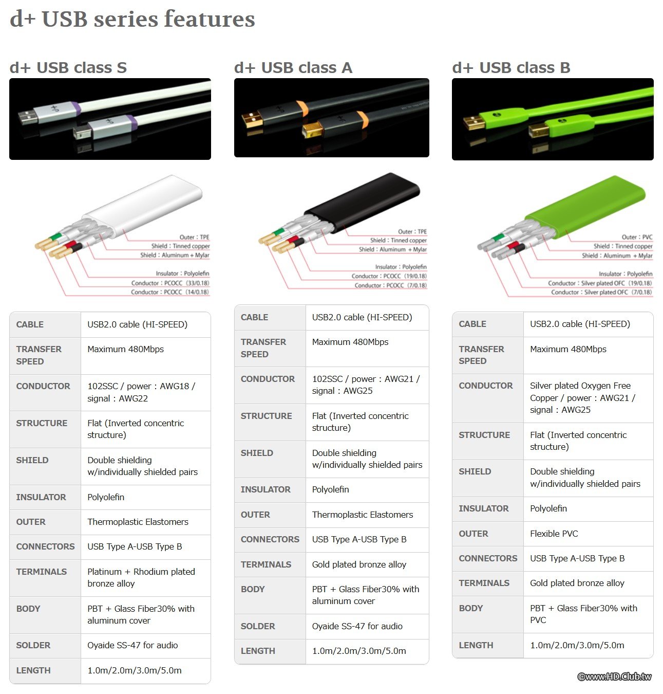

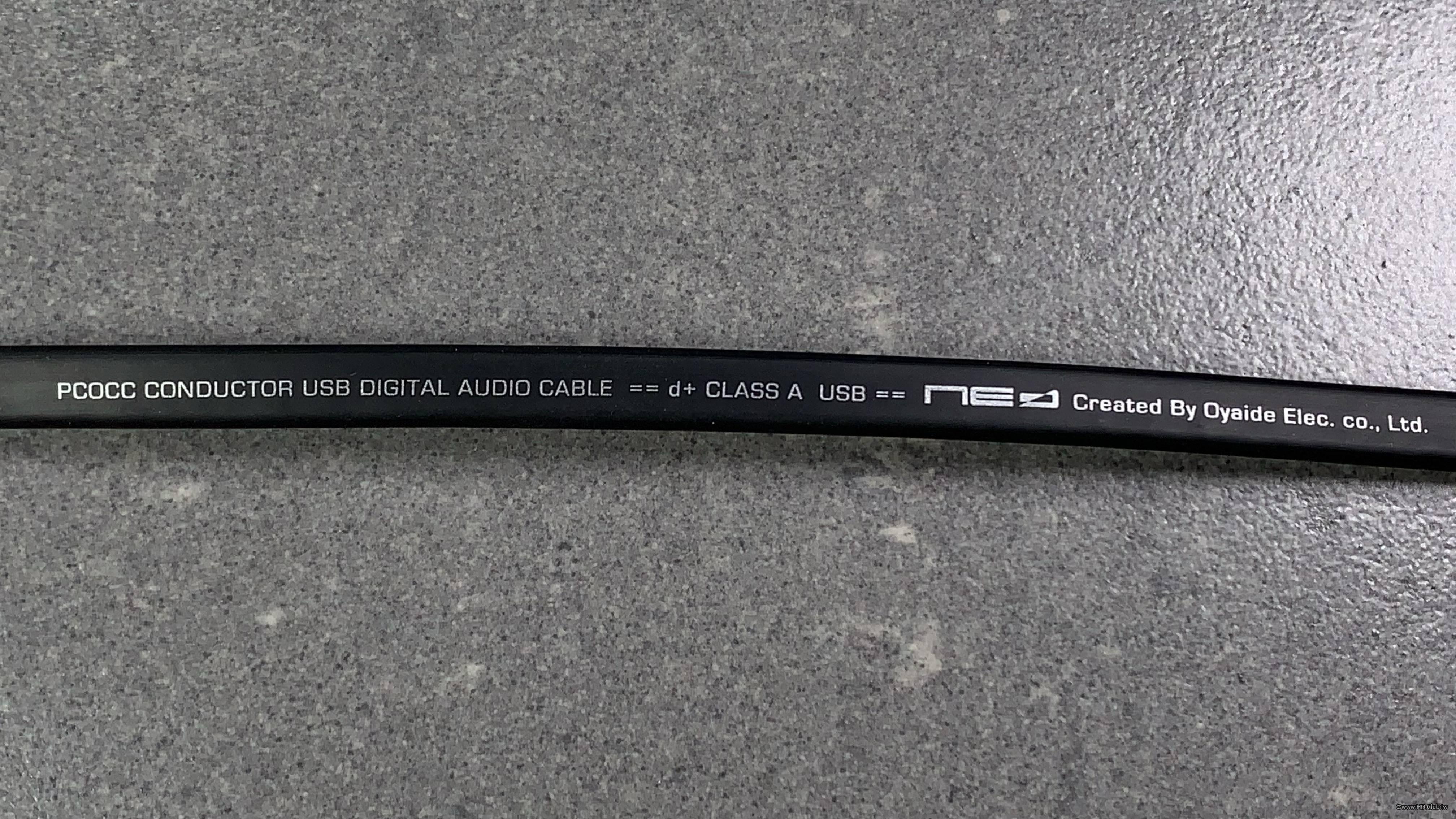

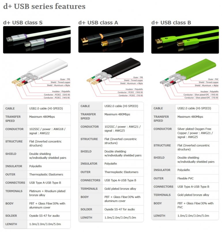

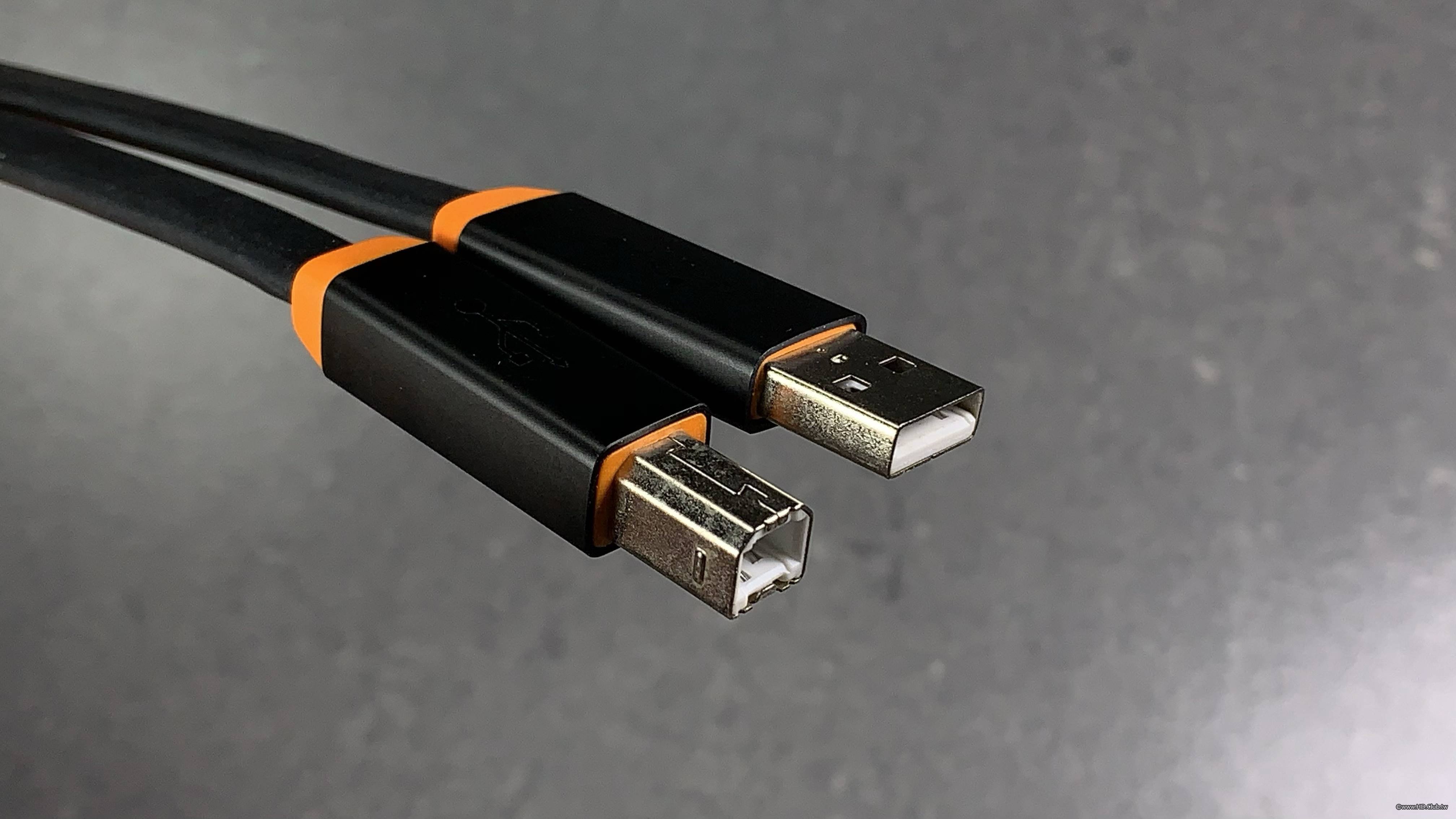

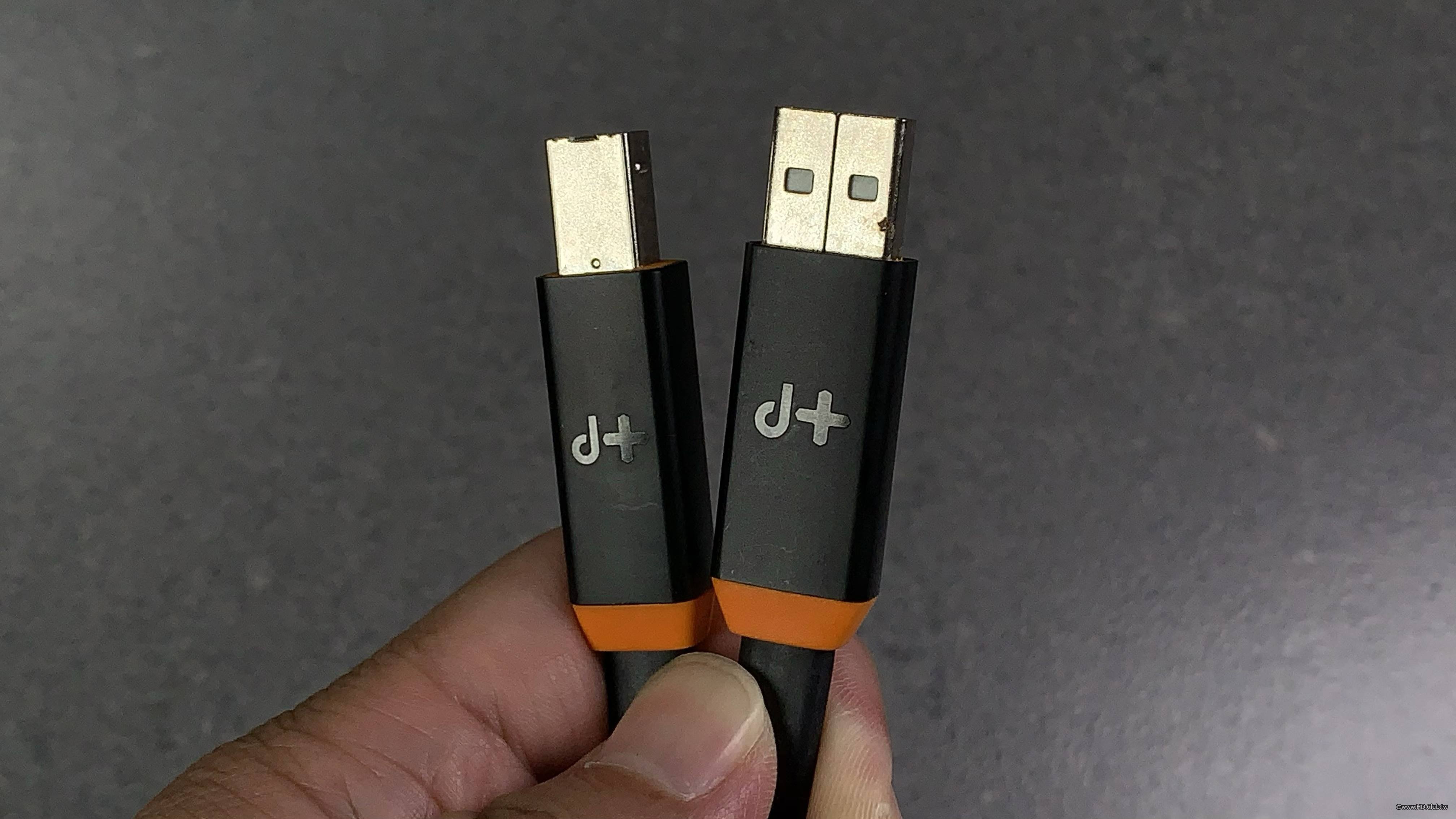

同場加映,日本 Oyaide NEO d+ USB Class A 線材:
原廠簡介:
Oyaide 成立於 1952 年,擁有超過半世紀以上的歷史,但最早僅是東京秋葉原的店舖,專門銷售電線,從漆包線開始,逐漸擴展到工業用電線、電器專用線與同軸電纜線等等,正式跨入音響用線材,則是在 30 年前開始。創辦人 Kazuji Oyaide 早年成名的作品,包括音響專用的配線盒 OCB-1,以及第一款使用 Star Quad 結構的無氧銅李茲線(OFC Litz)OR-800。自從2000 年開始,新任社長村山 智接任,他是專業的線材設計師,進一步與線材上下游公司建立合作關係,開發出多樣化的新產品,帶領這家成立半世紀的公司邁向更為開闊的市場領域。
NEO d+ 這個系列的配色相當鮮艷,令人印象深刻,USB 分為三種等級 S、A、B,
Class A 的規格
    導體:102SSC
    結構:反轉同心扁平電纜
    屏蔽:雙屏蔽結構(鍍錫絲+鋁帶)
    絕緣體:聚烯烴
    護套:PVC (聚氯乙烯)
    連接形式:USB type - A 對 type - B
    接頭材質:青銅合金鍍金
    接頭外殼材質:PBT樹脂 +30%玻璃纖維
    USB2.0認證,最大傳輸速率:480Mbps

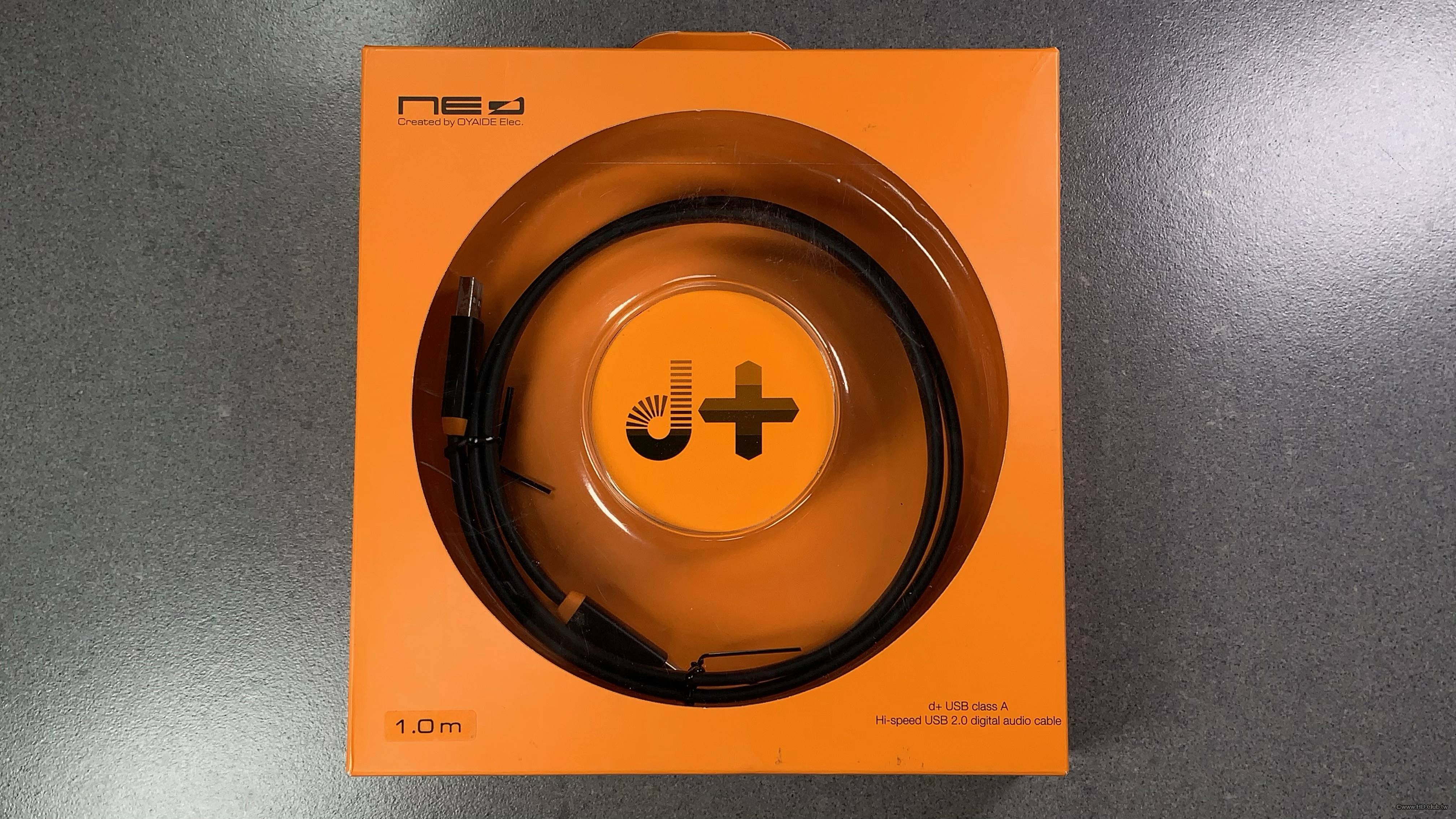

包裝分別是紫色、橘色、綠色,照片中 Class A 的包裝為橘色,
d+ 的線材設計結合了結構,導體,絕緣體,屏蔽,護套等等重要因素,以減少訊號在傳導時的失真和信號衰減。
連接頭的部份在 Class S 是白金+銠,Class A & B 則是青銅合金鍍金,
這些都增強了連接點的耐用和穩定,
扁平的線材設計可防止線纜彎曲而導致的訊號損失,舊款的導體採用 PCOCC (這是舊包裝),
新的線材由於 PCOCC 已不再供應,所以改為使用 Oyaide 自行研發的 102SSC 導體(Special Surface Copper),102SSC 比一般的純銅導電性高出2.3%。

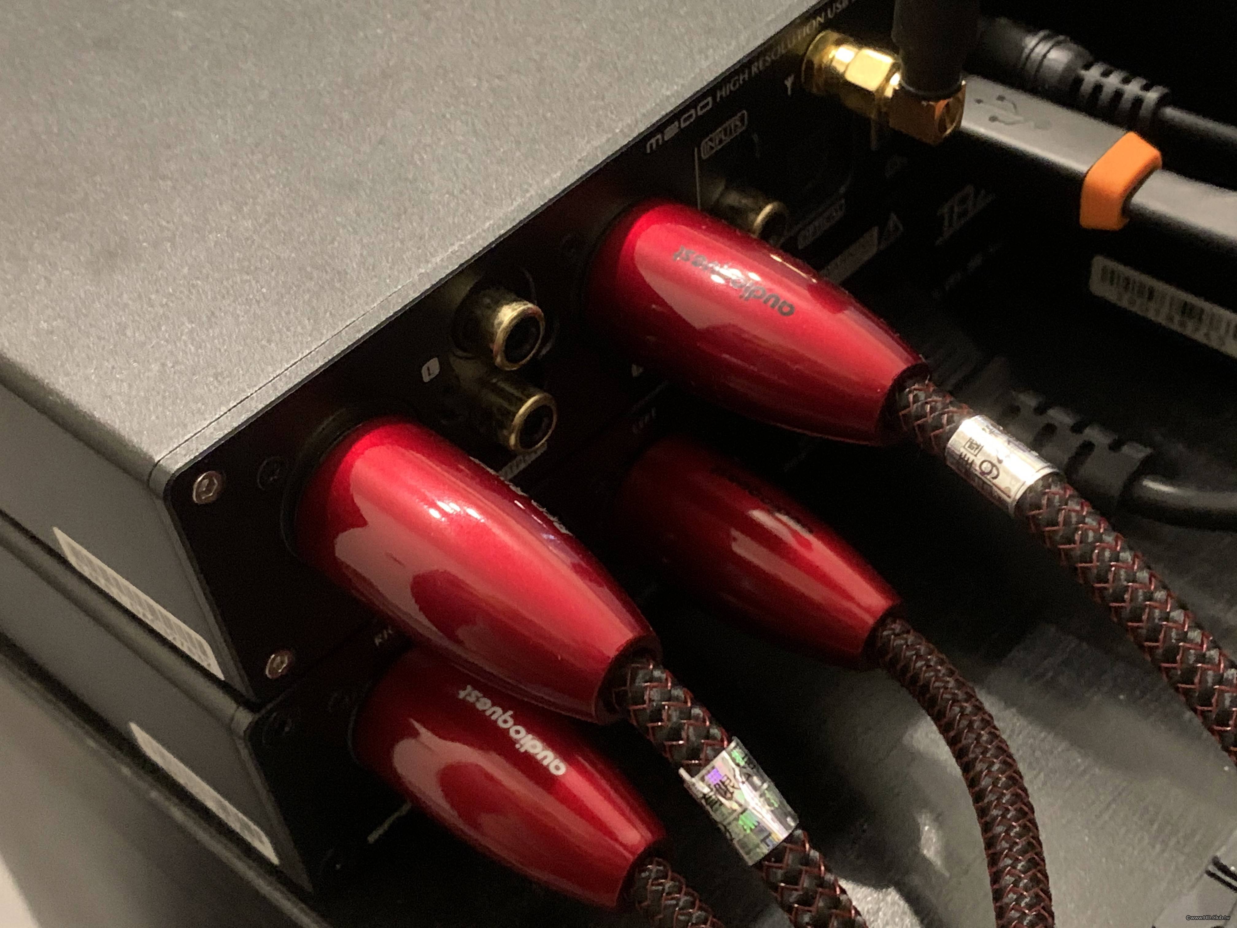

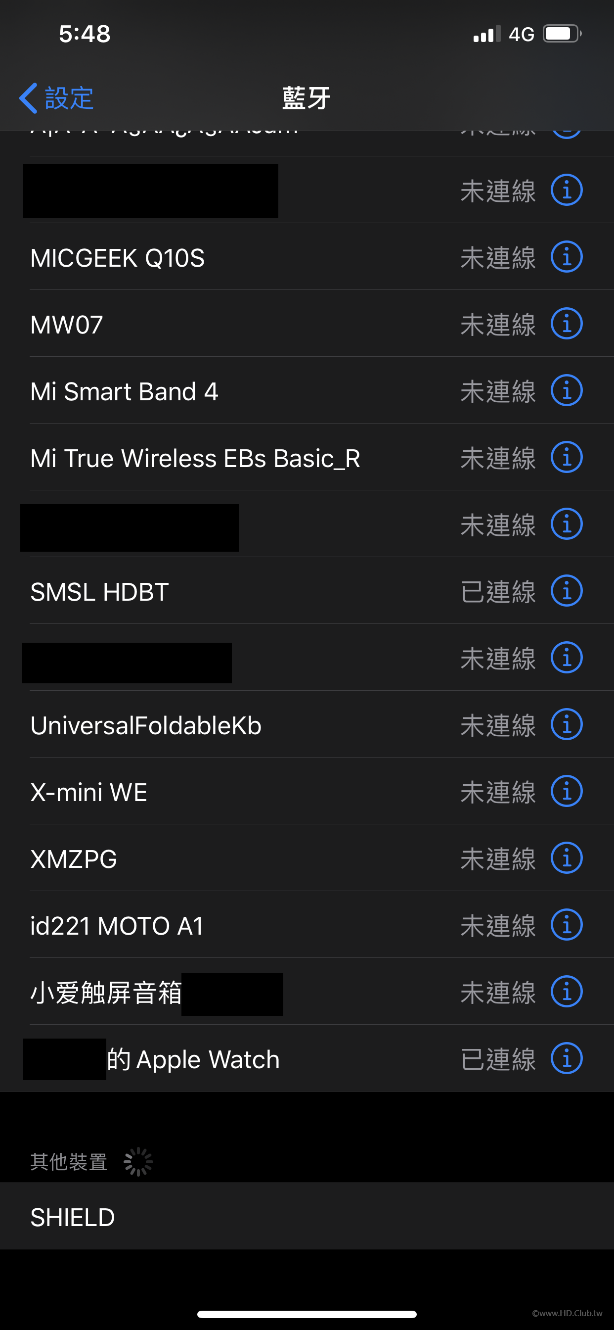

M200 接上天線與 USB 線,
手機端可以簡單搜尋到 SMSL HDBT,
忍不住買了一組平衡線,聽音響到處都是坑,

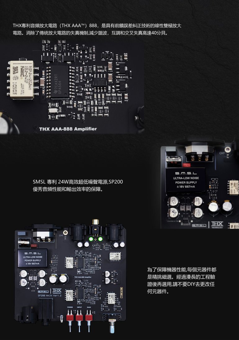

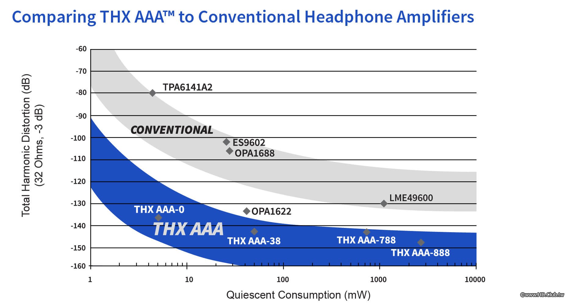

SP200 這台耳擴採用美國 THX 公司的 THX AAA-888 耳機放大電路技術,並取得 THX 認證和授權。內部使用高精度超低溫度變化率 (低溫漂) 電阻,可以適應溫度變化。使用高品質繼電器和無衝擊聲設計,使用高精度的音量電位器。16 歐姆輸出功率達 6W,32 歐姆時達到 3W,此時並維持最低失真度。對應 0.1 Hz 至 500 kHz(-3dB)的頻率響應。特別設計增益 (Gain) 控制,推力可切換高低兩階,以適用不同的耳機。耳機放大器具有 DC,過壓,過流,短路和熱保護。還有高效的超低雜訊電源。

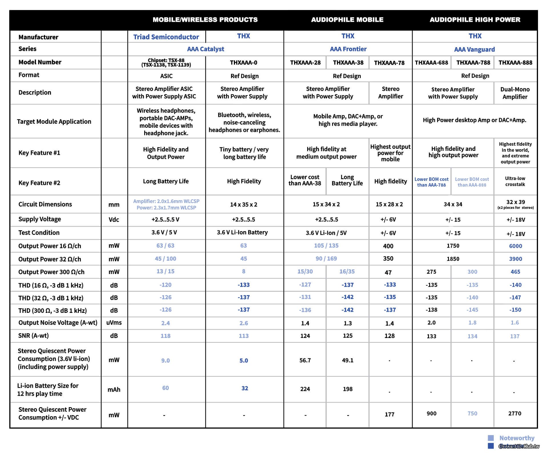

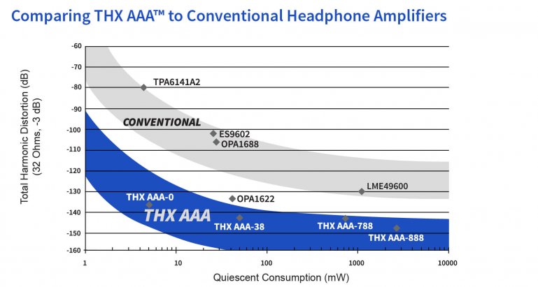

其中美國 THX 的認證 是放大電路的認證,有以下幾種分類:
AAA Catalyst(手機或藍牙無線市場)TSX-88,THX AAA-0,
AAA Frontier(攜帶式 Hi-Fi 音樂市場)THX AAA-28,THX AAA-38,THX AAA-78,
AAA Vanguard(桌上型 Hi-Fi 音樂市場)THX AAA-788,THX AAA-888
THX AAA-888 是桌上型 Hi-Fi 主機當中的最高規格,

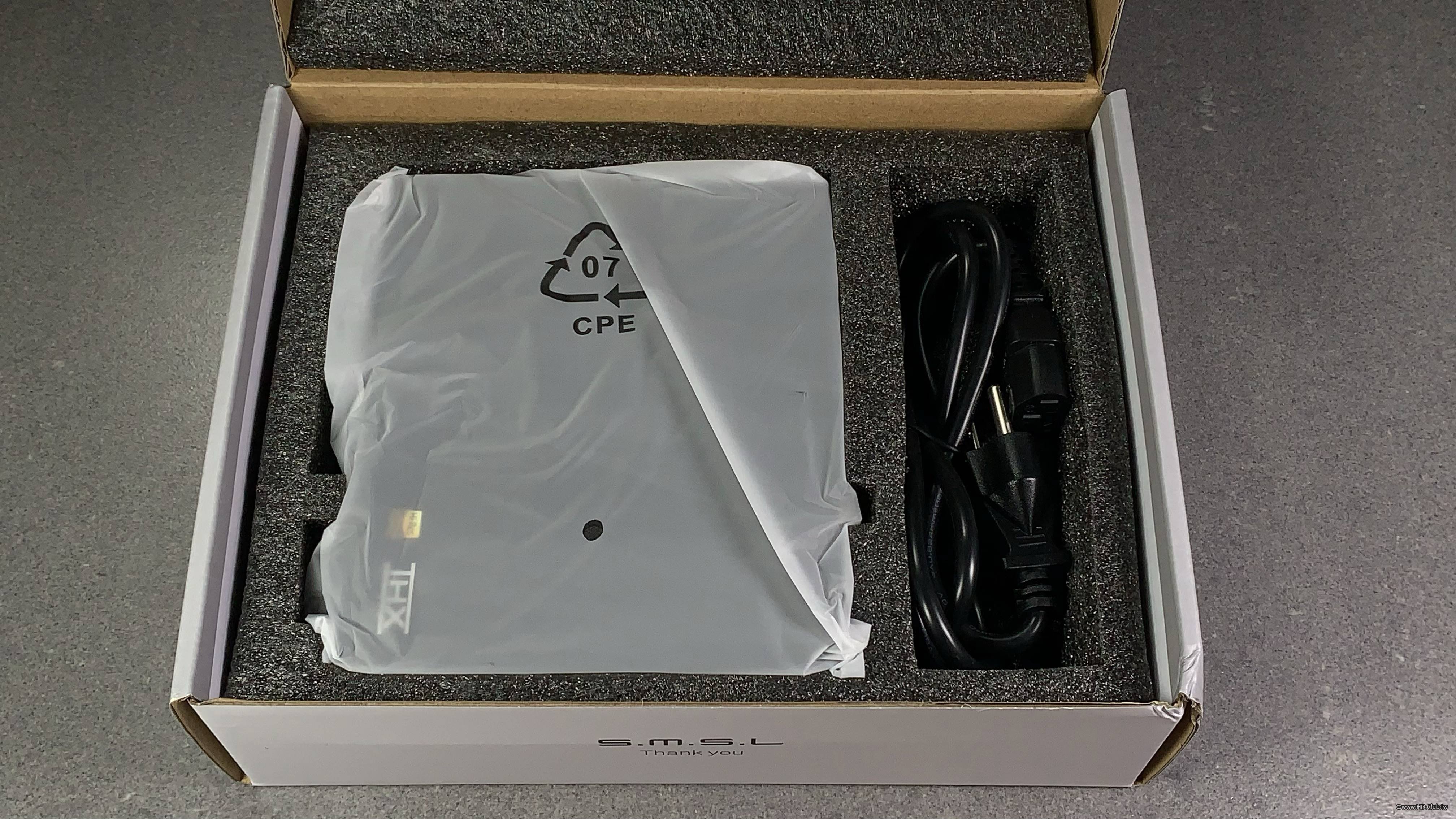

打開後也是內襯泡棉,

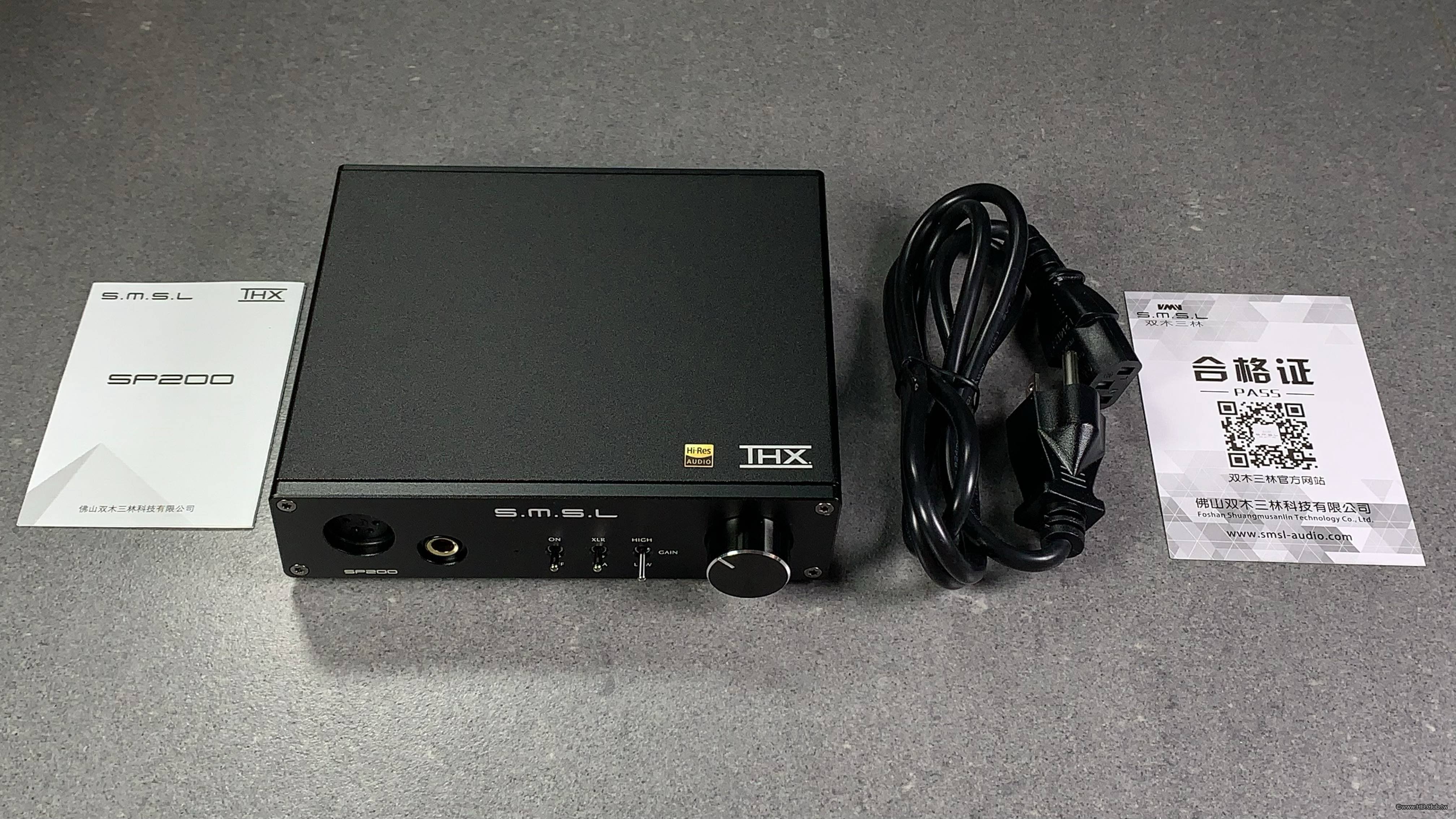

所有的內容物如下,左至右,分別是使用說明書、主機本體、電源線及保證書。
說明書有主要的配置說明,

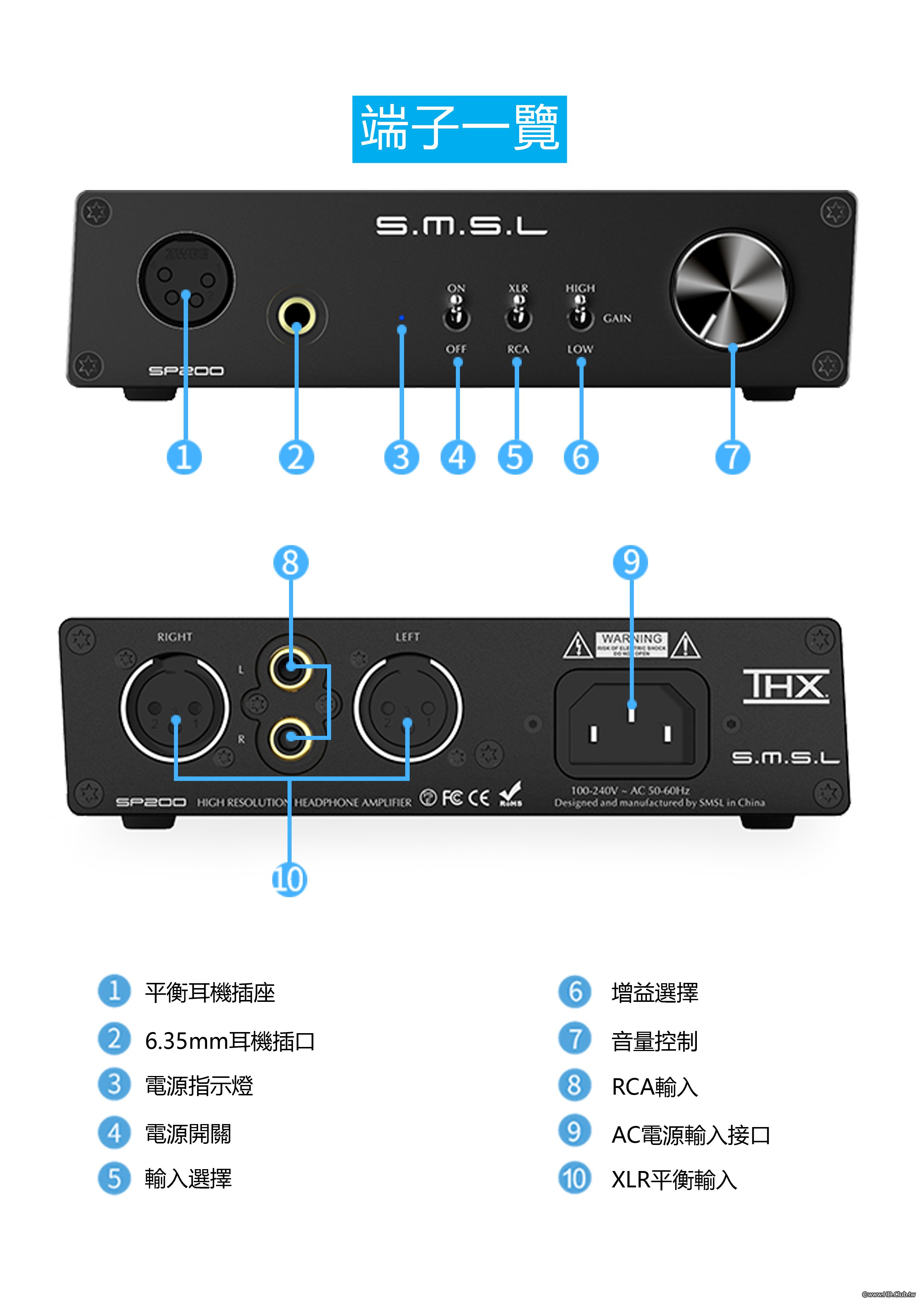

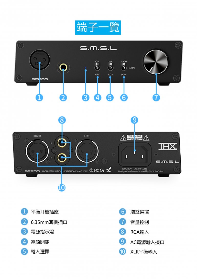

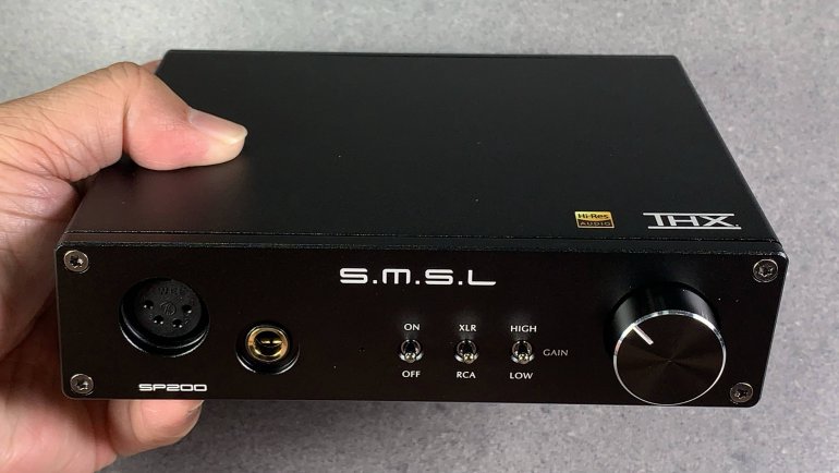

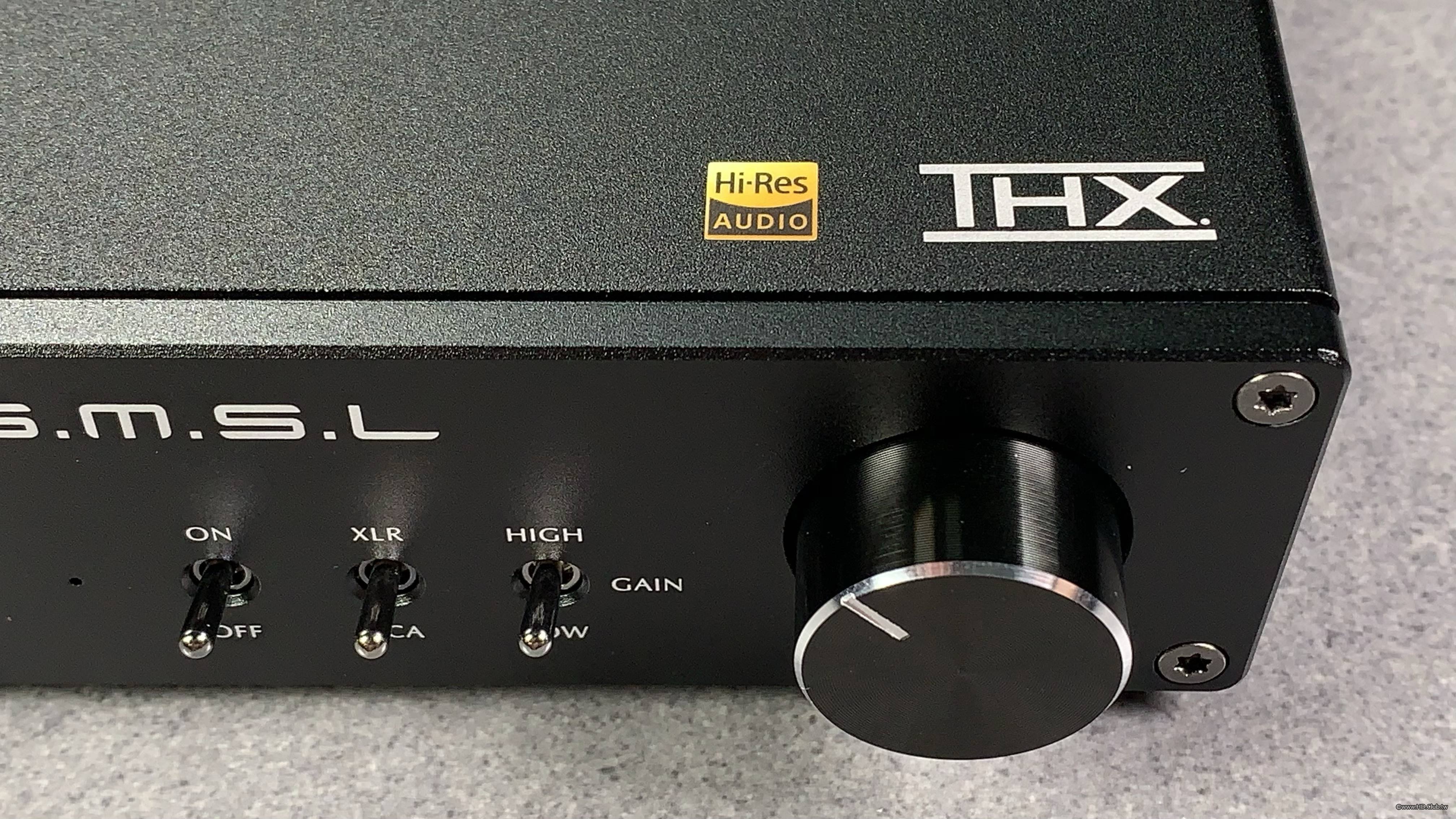

體積不大,以手當作比例,機體的設計語彙與 M200 相同為向右傾斜,緊湊的設計非常適合桌上型耳機系統。配備平衡立體聲耳機輸出。
右上角印有日本 Hi-Res 及 THX 認證,中間的操作切換則是復古的上下撥動開關,

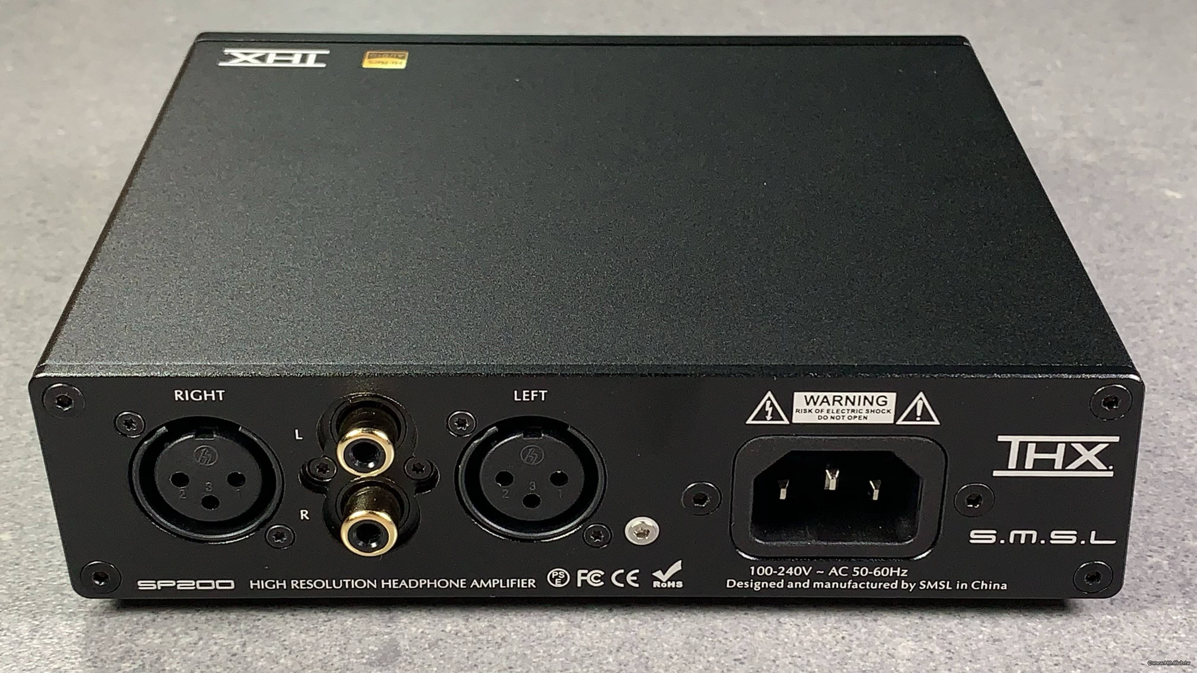

翻到背面,由左而右,平衡立體聲輸入、RCA 輸入、電源輸入孔。

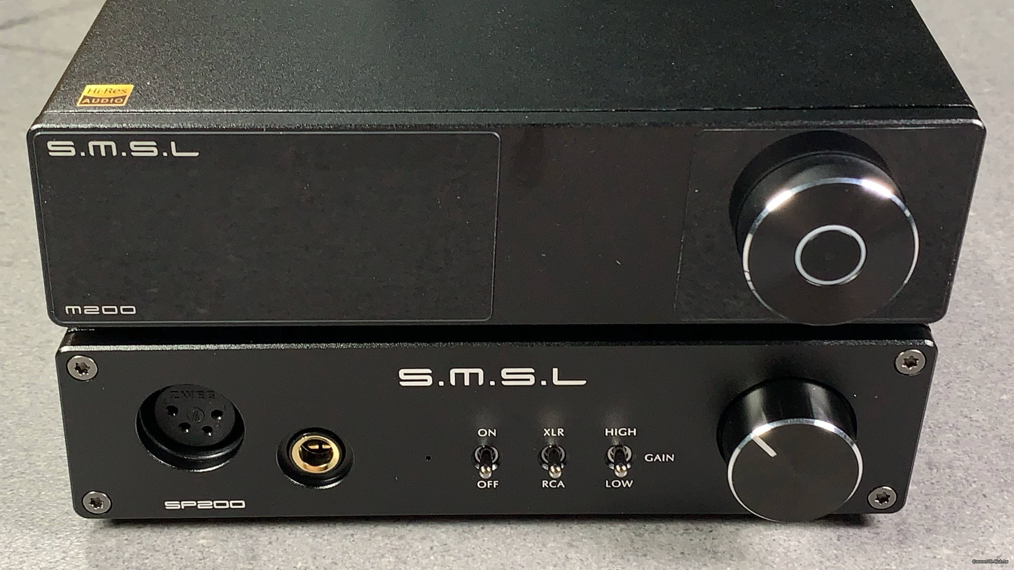

兩台擺在一起非常相襯,
內部設計也不含糊,
