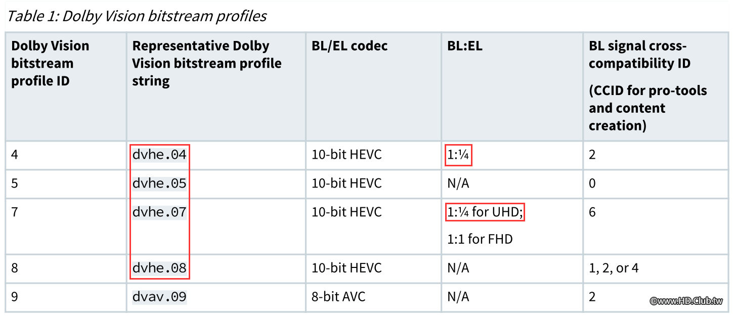

關於Dolby Vision,大家一定聽說過什麽單層,雙層,Profile7,Profile5之類的術語。作為精研的一份子,很有必要先來了解一下哈。。
爲了不產生誤解,本文僅引用杜比官方的資料:

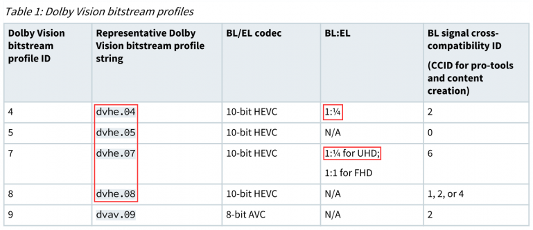

上圖表中左邊紅色框內是幾種常見的特性格式,右邊紅框內則是具有BL(基本層Base Layer)+EL(增強層Enhancement Layer)的雙層特性格式。Profile7就是dvhe.07,也就是UHDBD所採用的特性格式了。圖中Profile4(dvhe.04)也是雙層,它和Profile7又有何不同呢?
先來看Profile7,它是UHDBD所獨有的:

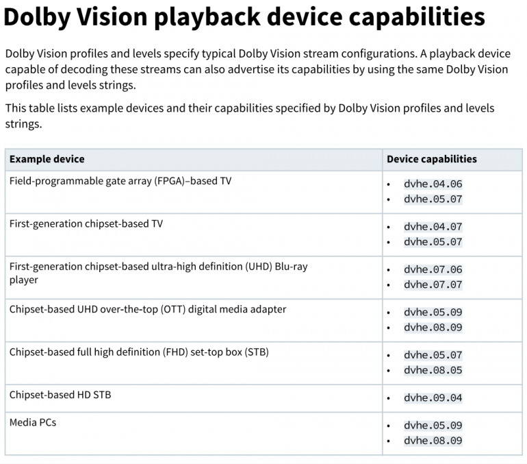

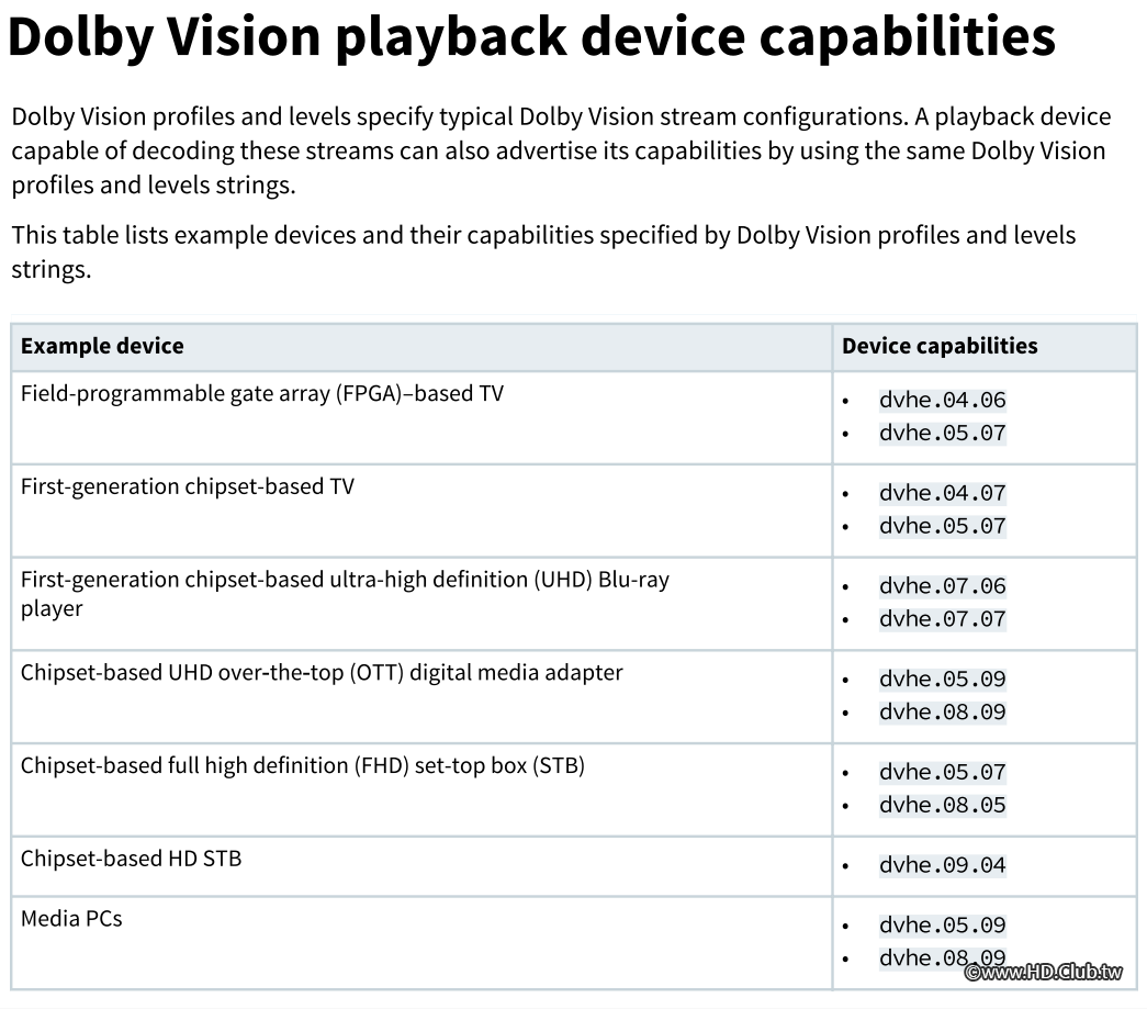

上圖列出了各種支援Dolby Vision設備的播放能力,可以看出OTT盒子和STB機上盒只支援單層的dvhe.05和dvhe.08,也就是Profile5和Profile8。而那個Profile9只支援8bitAVC解碼。。

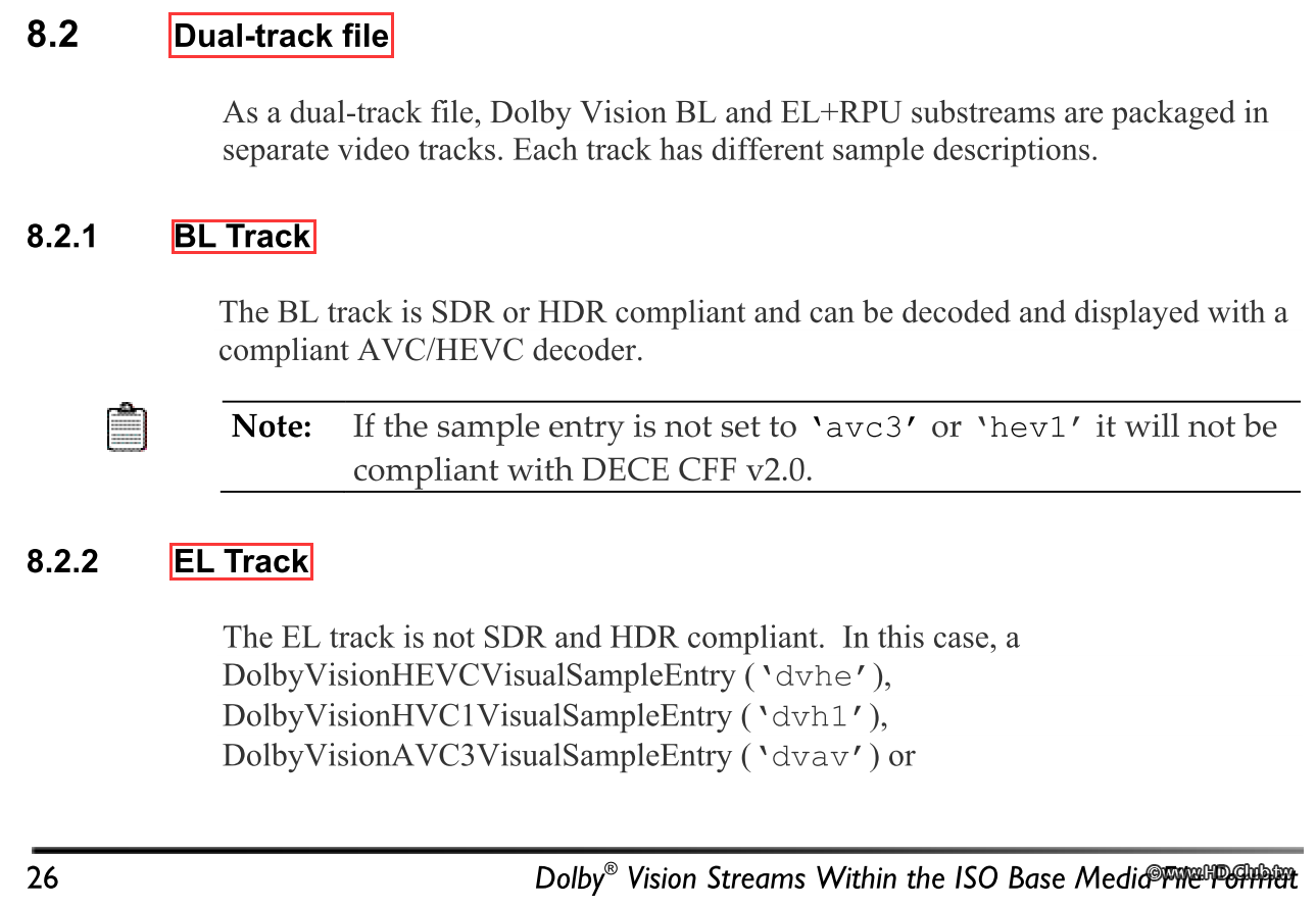

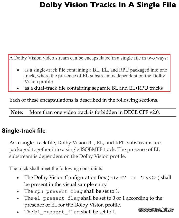

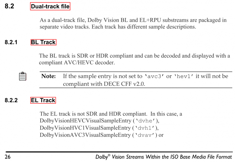

想要看清Profile7,必須先來了解下杜比的單軌和雙軌文檔,先來看雙軌:
舉個栗子:

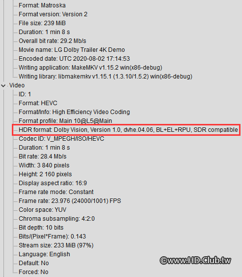

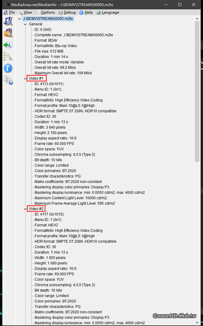

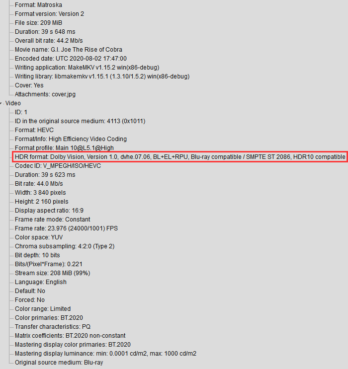

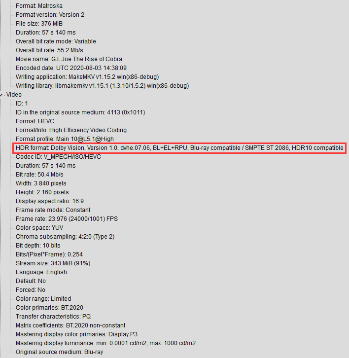

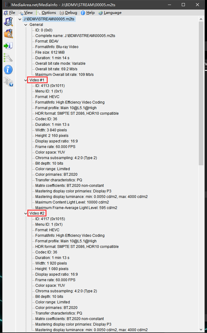

選其中一個M2TS檔,用MediaInfo查看:

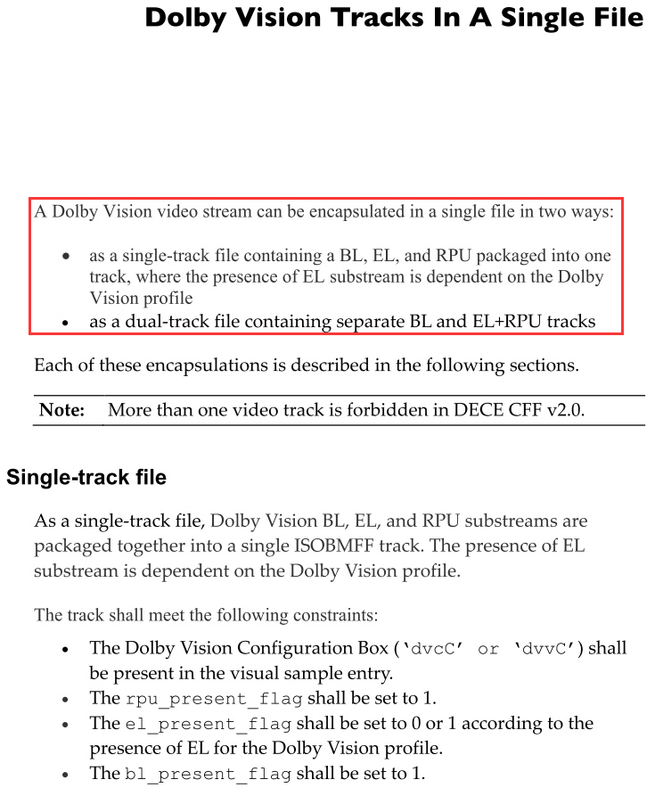

兩個紅框表示有兩條視訊軌,Video#1=BL Track,Video#2=EL Track,可見Profile7為雙軌的Dolby Vision文檔
再來看單軌:

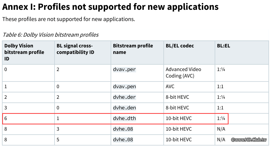

單軌又分為,單軌單層和單軌雙層。簡單來說,Profile5和Profile8是單軌單層文檔;Profile4和Profile6則是單軌雙層文檔。

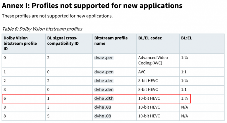

額。。Profile6又是什麽鬼,之前怎麼沒說?看圖:
原來,Profile6已經被杜比拋棄了。。

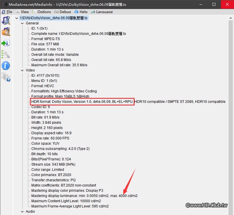

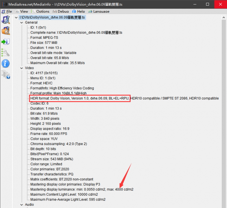

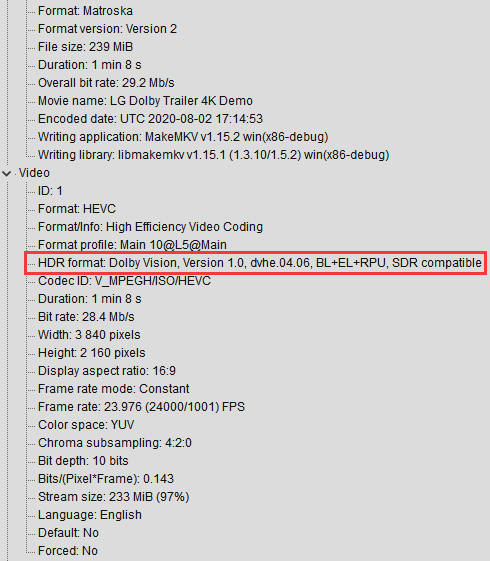

用上面的那個栗子轉成Profile6單軌雙層TS文檔:
此文檔只包含一條視訊軌,卻包含了BL,EL和RPU全部數據!(雙軌轉單軌雙層TS檔,可參看此帖)上面那個紅箭頭是何用意?嗯,後面會講。。先來講下Profile4和Profile6之間的區別,好填一下之前挖的Profile4和Profile7有何不同的坑。。
簡單講,Profile4兼容SDR( BT.1886, ITU-R BT.709, YCbCr 4:2:0);而Profile6則兼容HDR10。就是說,顯示設備不支援Dolby Vision時,Profile4可以看到SDR版內容,Profile6可以看到HDR10版內容。還有一個區別留給後面填紅箭頭的坑再說。。

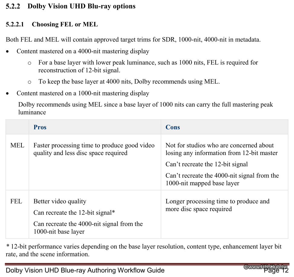

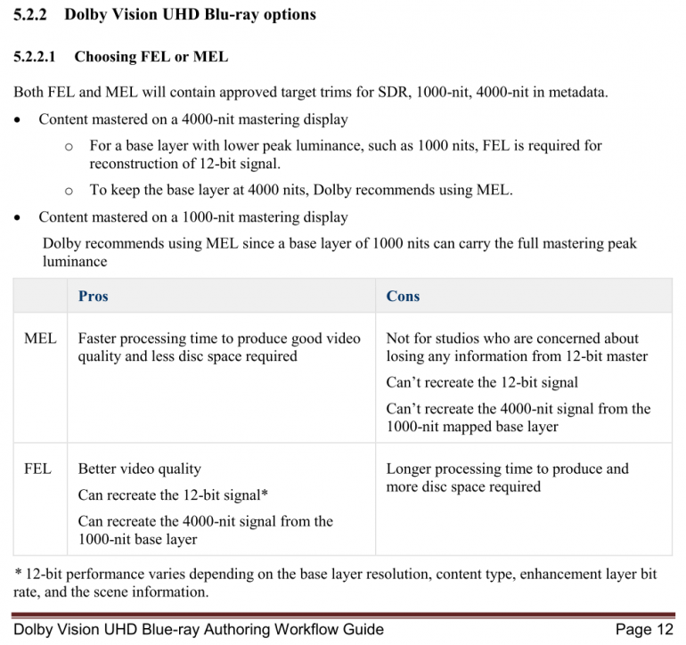

回到Profile7 UHDBD,EL層又分為MEL(Minimal enhancement layer)和FEL(Full enhancement layer):
好了,看到這終於可以把挖的坑都填上了。總結:
Profile4和Profile6:兩者都是單軌雙層文檔,Profile4兼容SDR,Profile6兼容HDR10;另外,Profile4只支援MEL,Profile6則支援FEL。
Profile6和Profile7:前者是單軌雙層文檔;後者是雙軌文檔。兩者都兼容HDR10支援FEL。
Profile4和Profile7:前者是單軌雙層文檔,兼容SDR支援MEL;後者是雙軌文檔,兼容HDR10支援FEL。
紅色箭頭指的是,製作母帶用來分級調色是,峰值亮度為4000nit的監視器。要想從1000nit的BL層重建12位4000nit訊號,則必須採用FEL。

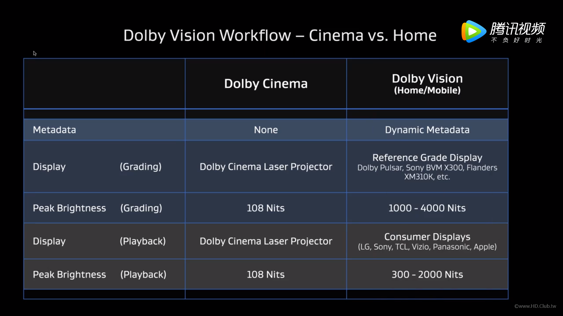

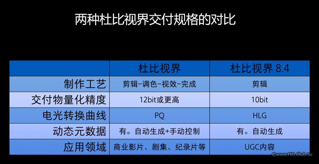

同場加映影院版Dolby Vision VS 家用版Dolby Vision:
杜比視界兩種規格與EDID

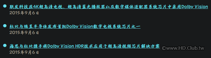

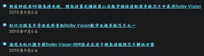

提到支援杜比視界的硬體,不得不提全球首款支援Dolby Vision超高清機上盒晶片解決方案,和只是曇花一現的全球首款支援杜比視界的IPTV機頂盒
在杜比官方網站可以查到與海思同期的,還有瑞昱半導體和聯發科技。
五年前,《杜比與瑞昱半導體發布首批Dolby Vision數位電視系統晶片之一》文中就提到:
“Dolby Vision VS10通用的高動態範圍(HDR)播放解決方案既支持雙層和單層Dolby Vision碼流,又支持基於SMPTE ST-2084標準的其他高動態範圍影像。這能夠讓顯示器充分利用峰值亮度、局部對比度以及更廣色域相結合的優勢,極大地提升家庭觀看體驗。”
五年後,我們終於等來了,業內首家支援Dolby Vision的硬碟播放機,採用瑞昱RTD1619DR的zidoo最新一代機型。之前官方釋出的相關信息:“RTD1619DR集成了Dolby Vision VS10處理引擎,支援杜比視界 Profile 4,5,8,9 MEL。不僅能輸出高品質的Dolby Vision Low Latency(LLDV),而且能利用VS10引擎處理任何內容以得到最好的畫面質量。”重點:在RTD1619系列中只有帶DR後綴的才支援Dolby Vision!

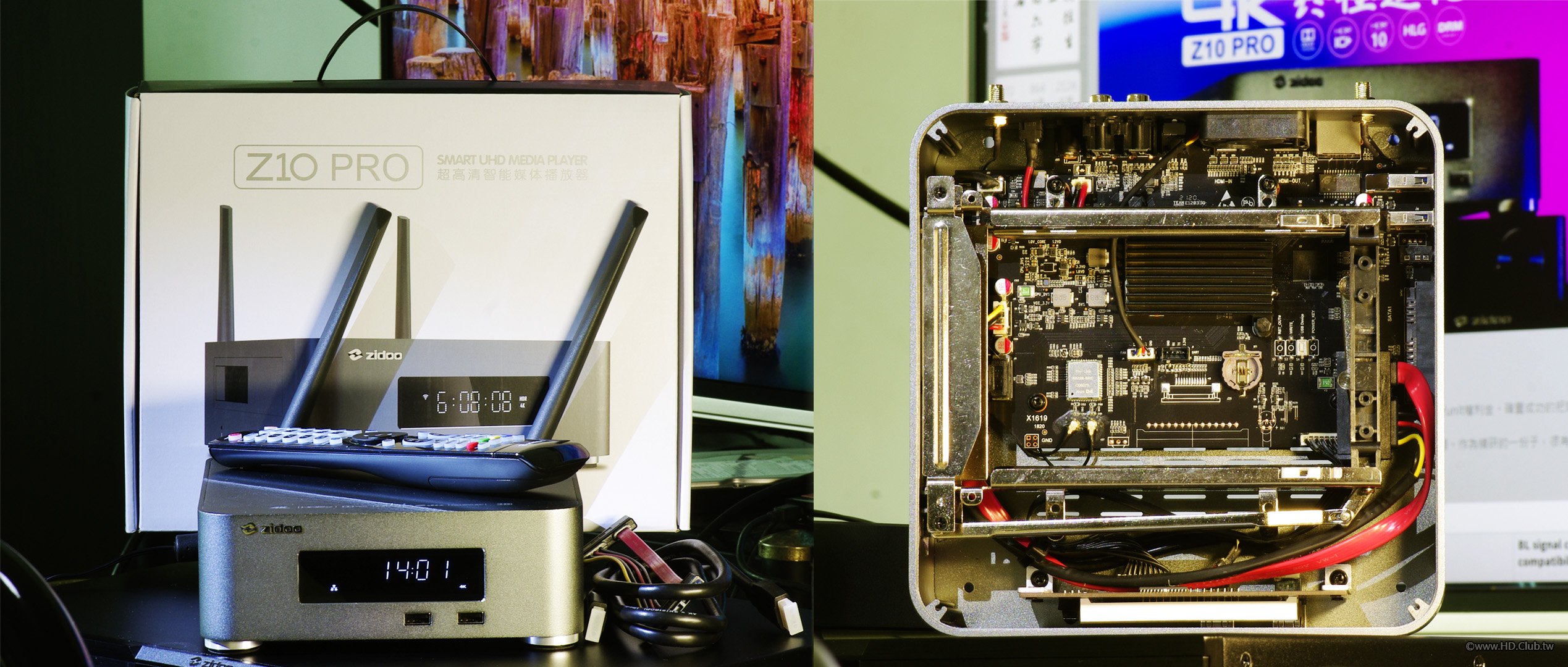

各位觀眾,掌聲歡迎本篇主角Z10 PRO登場:(掌聲靠腦補哈XD)

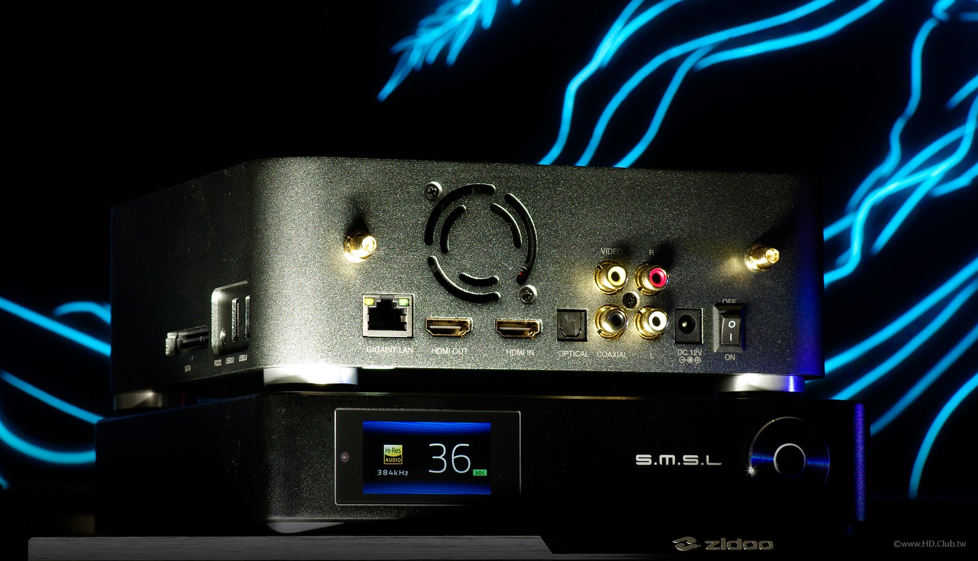

額。。咋一上來就脫光光了呢。。爲了不浪費大家的時間,也是蠻拼的。。難道我會告訴你,想盡各種辦法,費了九牛二虎之力才把頂蓋撬開的麼。。
這下,可以把M400的光纖端子利用上了,USB則連接PC,不用來回插拔了。。完美

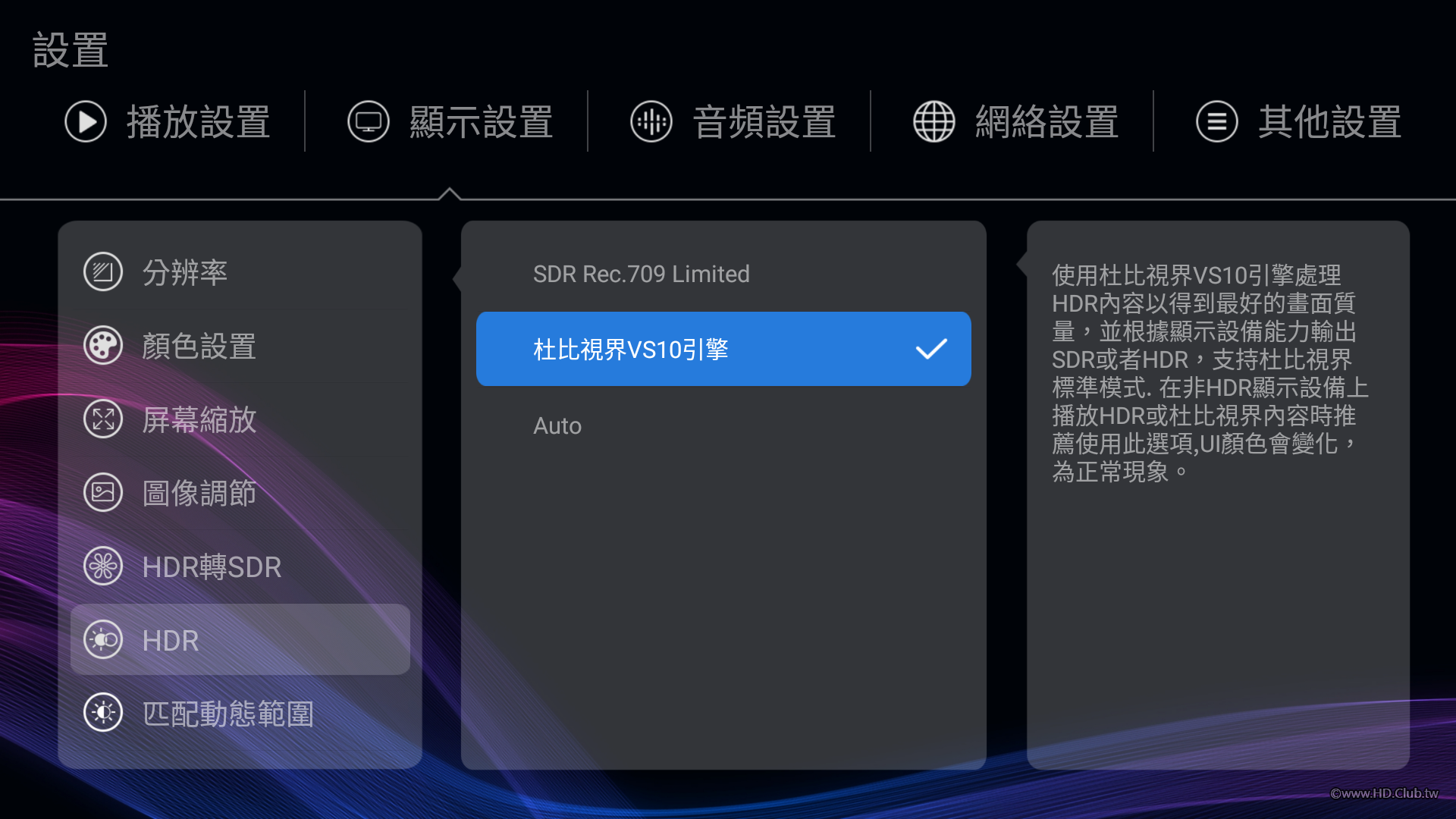

打開開發人員選項裡頭的ignoring HDMI EDID選項(在1號影像的03:43處),重啟機器後會出現所有的HDR選項:
(2號影像)
有了VS10引擎的加持,實際使用推薦關閉此項,好讓機器自動識別開啟HDR2SDR轉換。SDR電視用家的有福了,比如說,我。之後的【實測篇】將全部啟用VS10引擎進行。

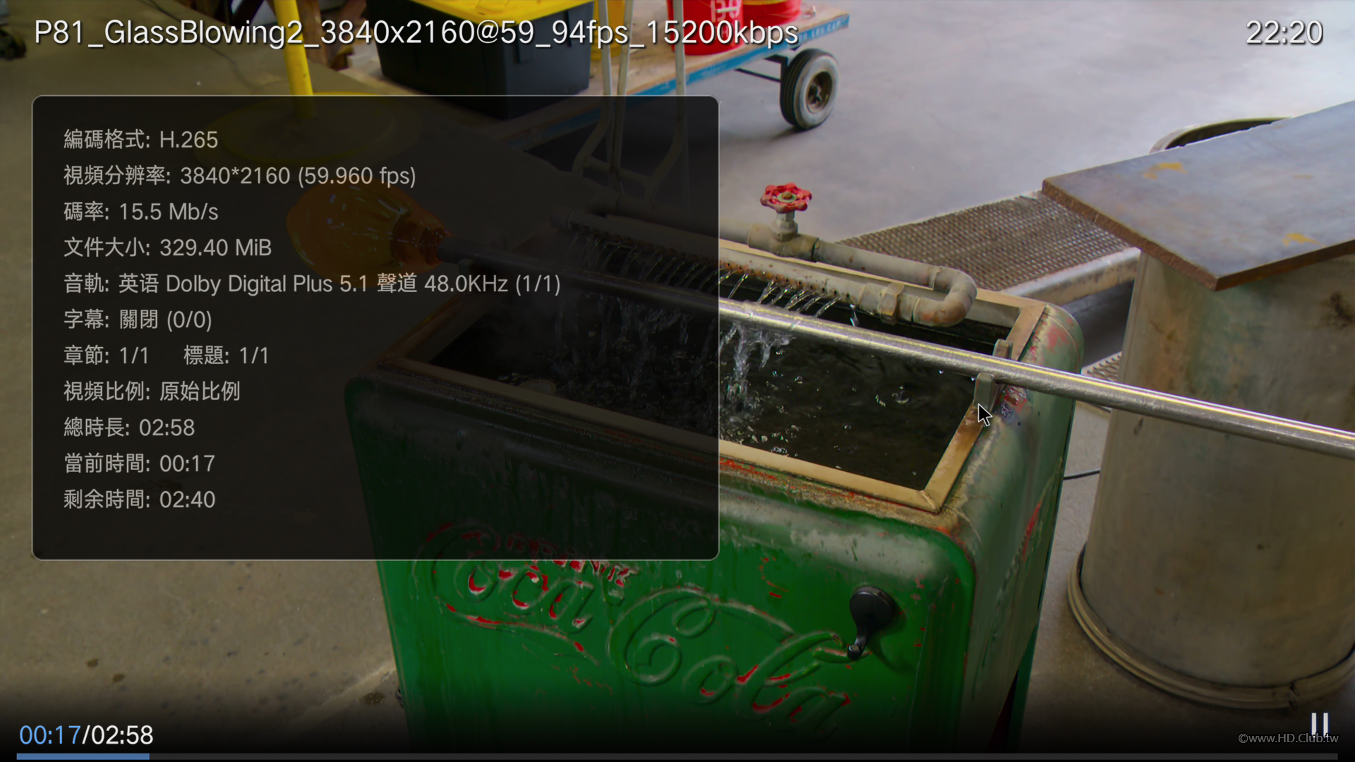

Z10 PRO 開啟VS10引擎後,會自動切換到4K60p(HDMI 2.0)或4K30p(HDMI 1.4)。為了方便HDMI錄影,關閉了幀率匹配功能。HDMI  OUT連接至X9S的HDMI IN做錄影操作。考慮到X9S不能超過30p錄製,因此在X9S的HDMI Rx Version選擇了1.4。由於默認4K30p,所以遇到非30p的片源跳格在所難免。另外,422只能8bit輸出,直連電視是422 10bit輸出。

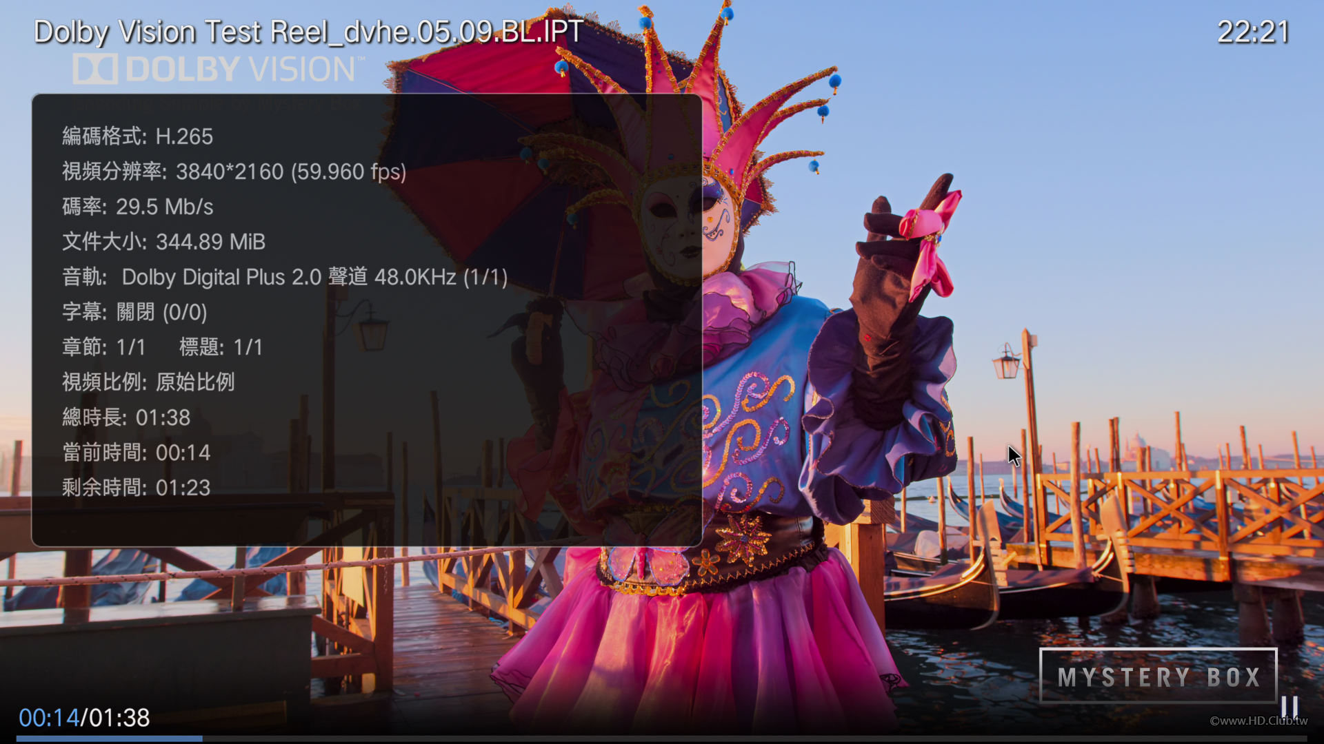

測試前,先把亮度和對比度調好,尤其是啟用了VS10引擎後,會對黑位有所改變,必須重新校正:
(4號影像)
降低亮度使黑位正確

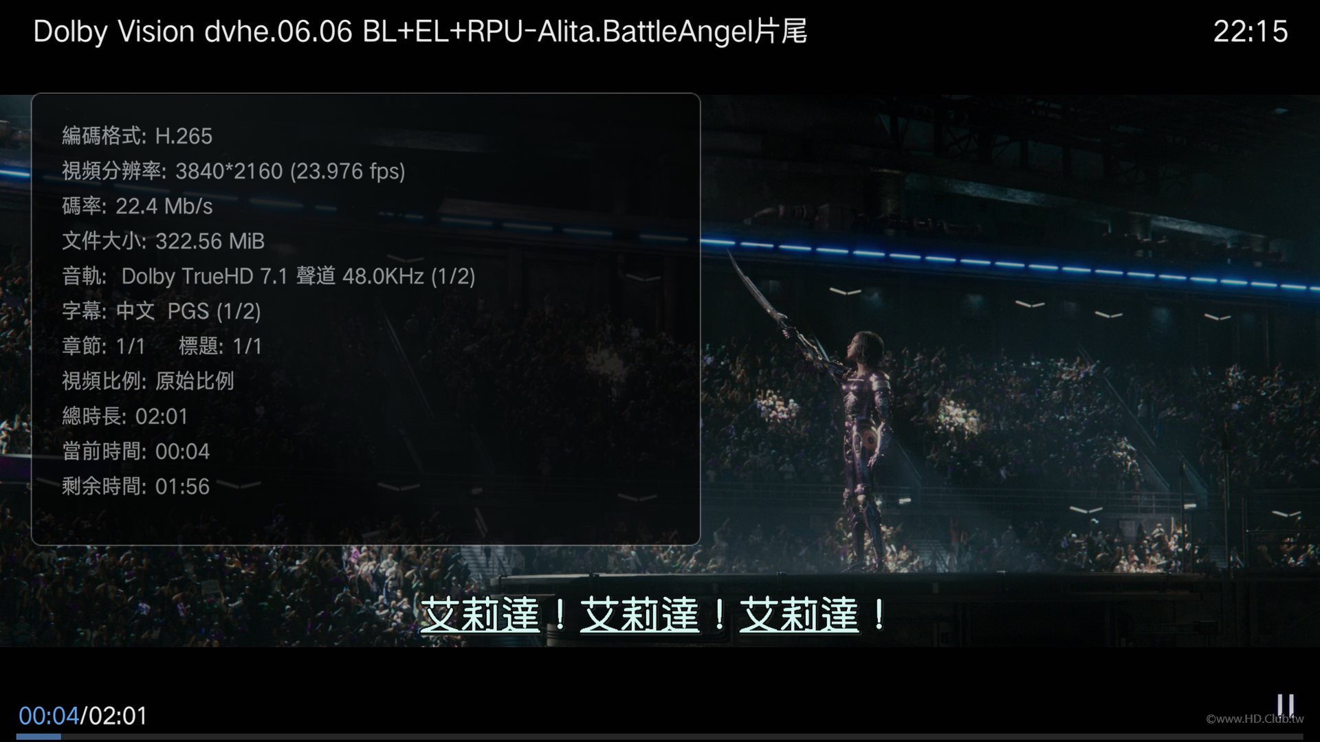

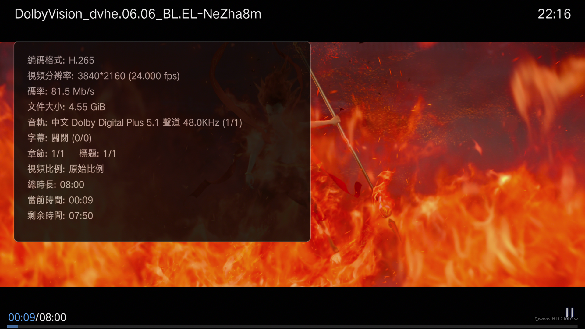

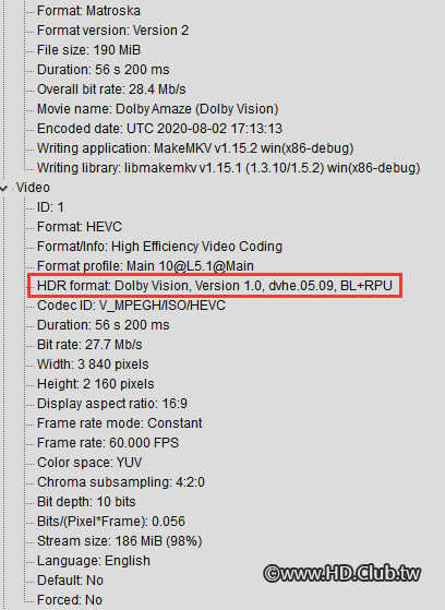

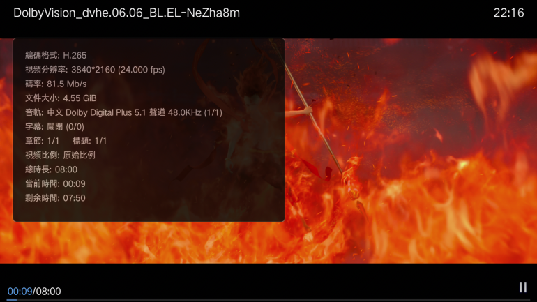

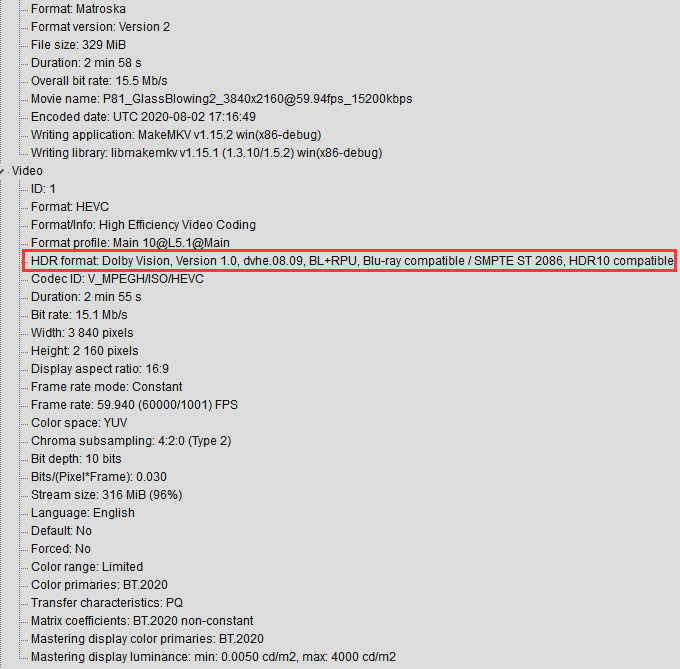

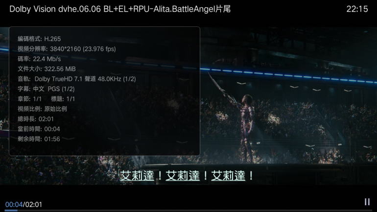

dvhe.06.06 測試
(6號影像)
dvhe.06.06 內嵌PGS 測試
(7號影像)

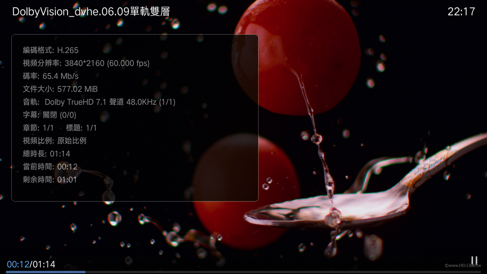

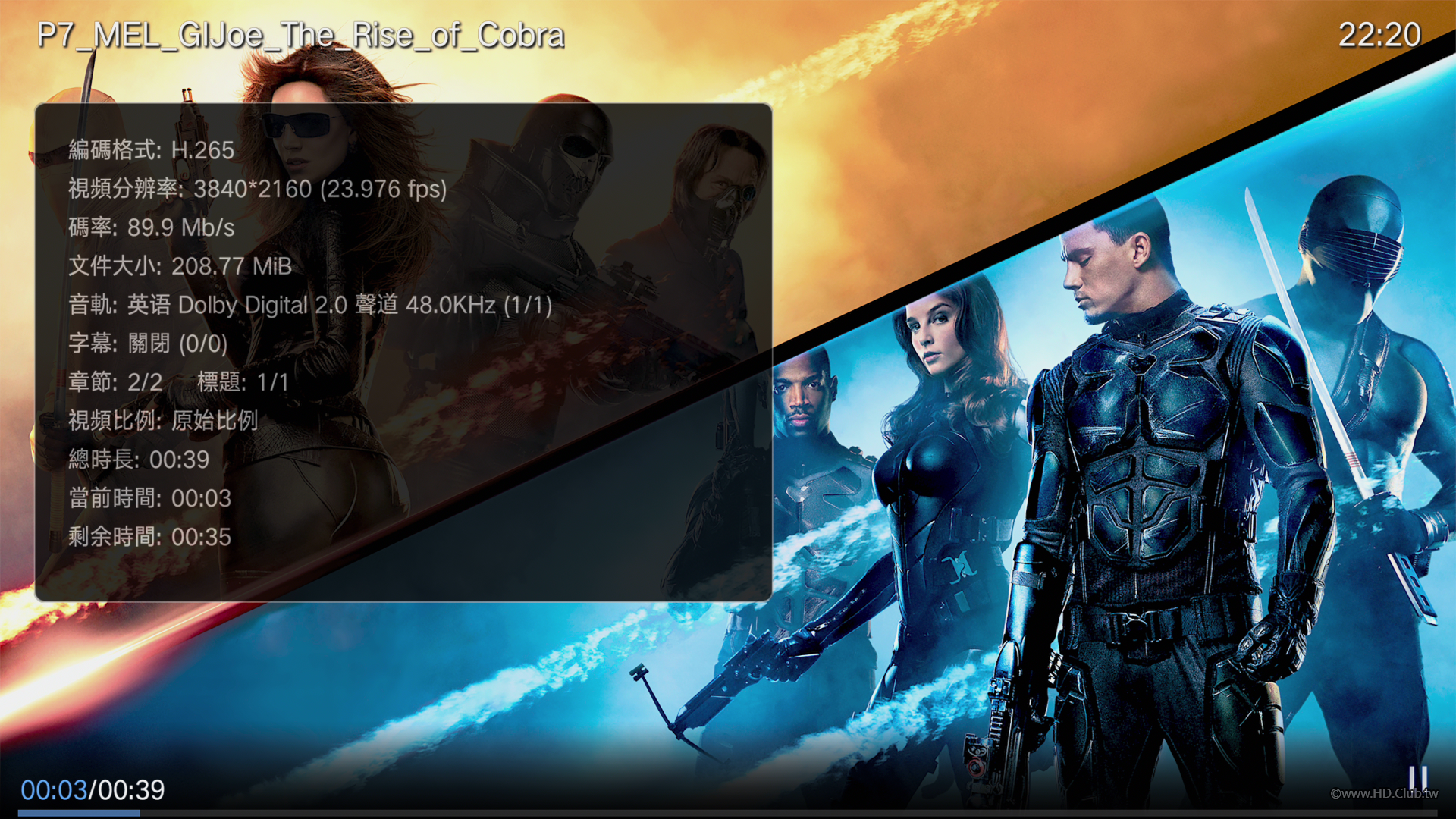

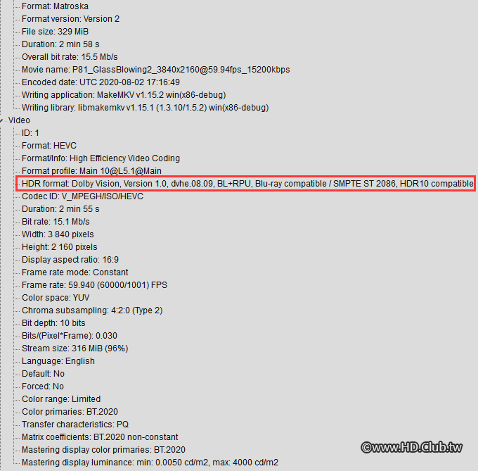

dvhe.06.09 測試
(8號影像)

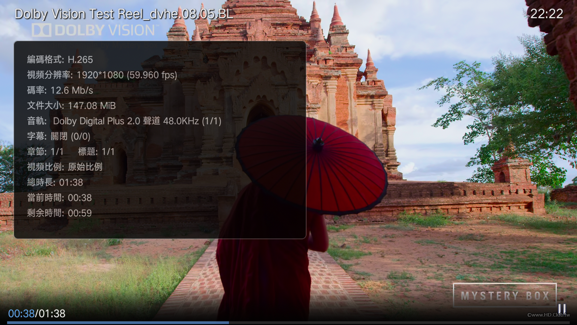

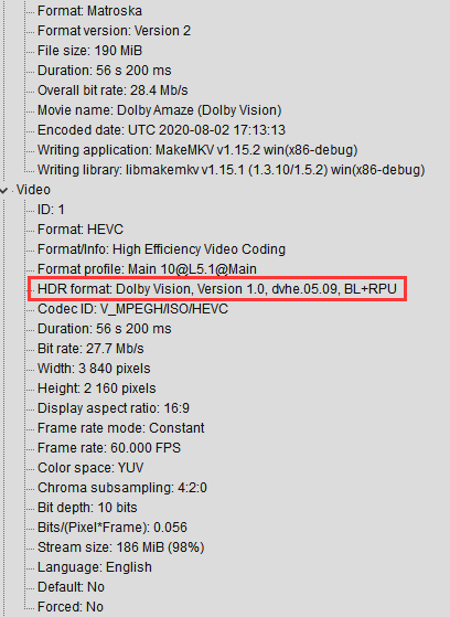

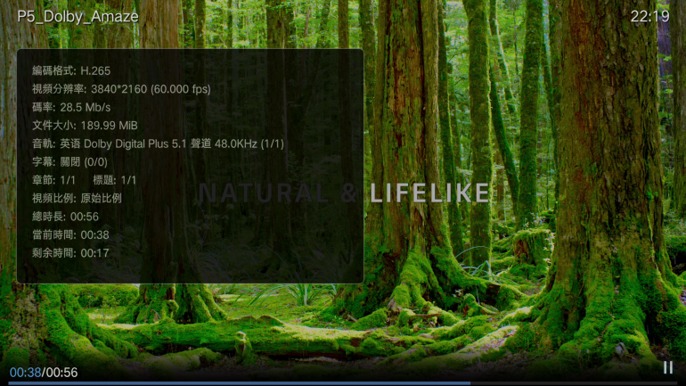

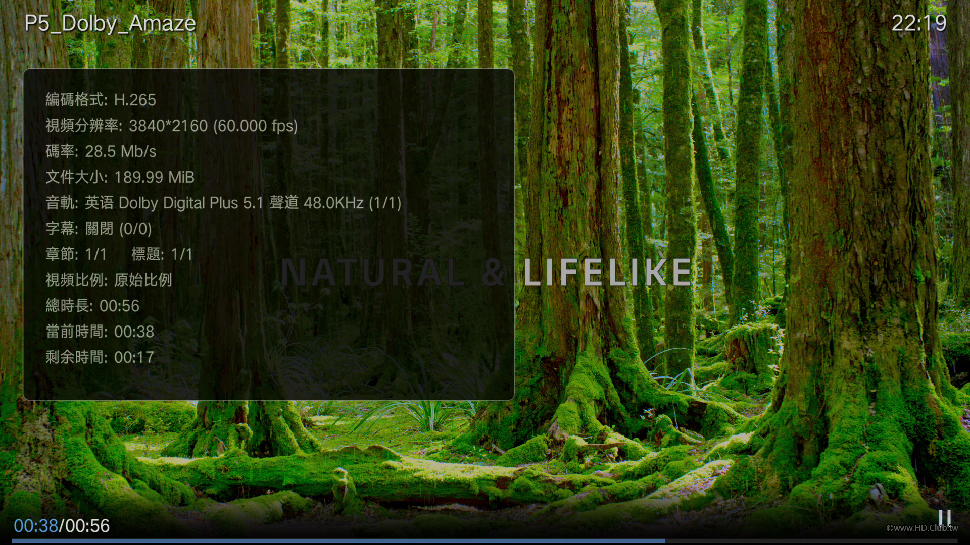

Profile5:
Profile8:
(9號影像)

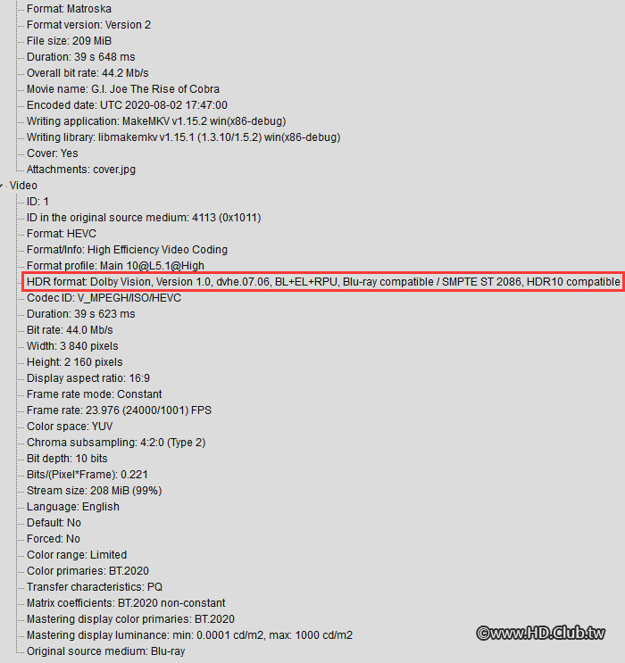

MKV文檔測試

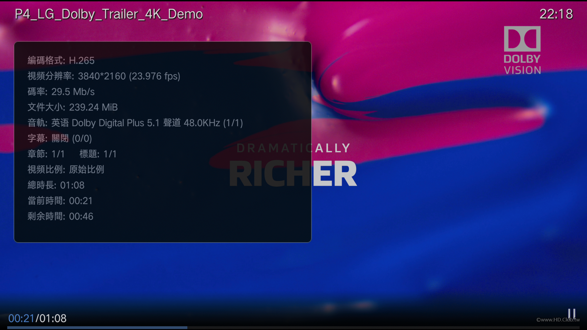

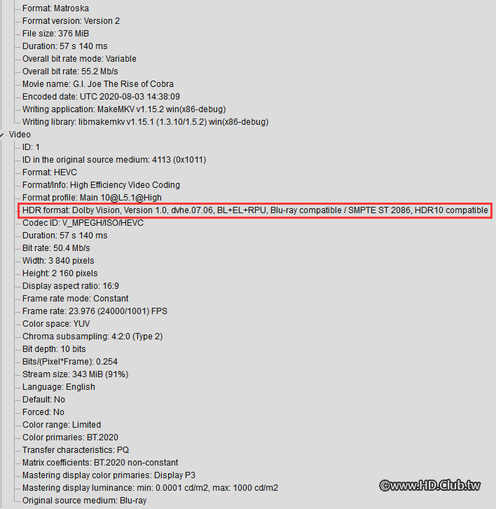

Profile4:
Profile5:

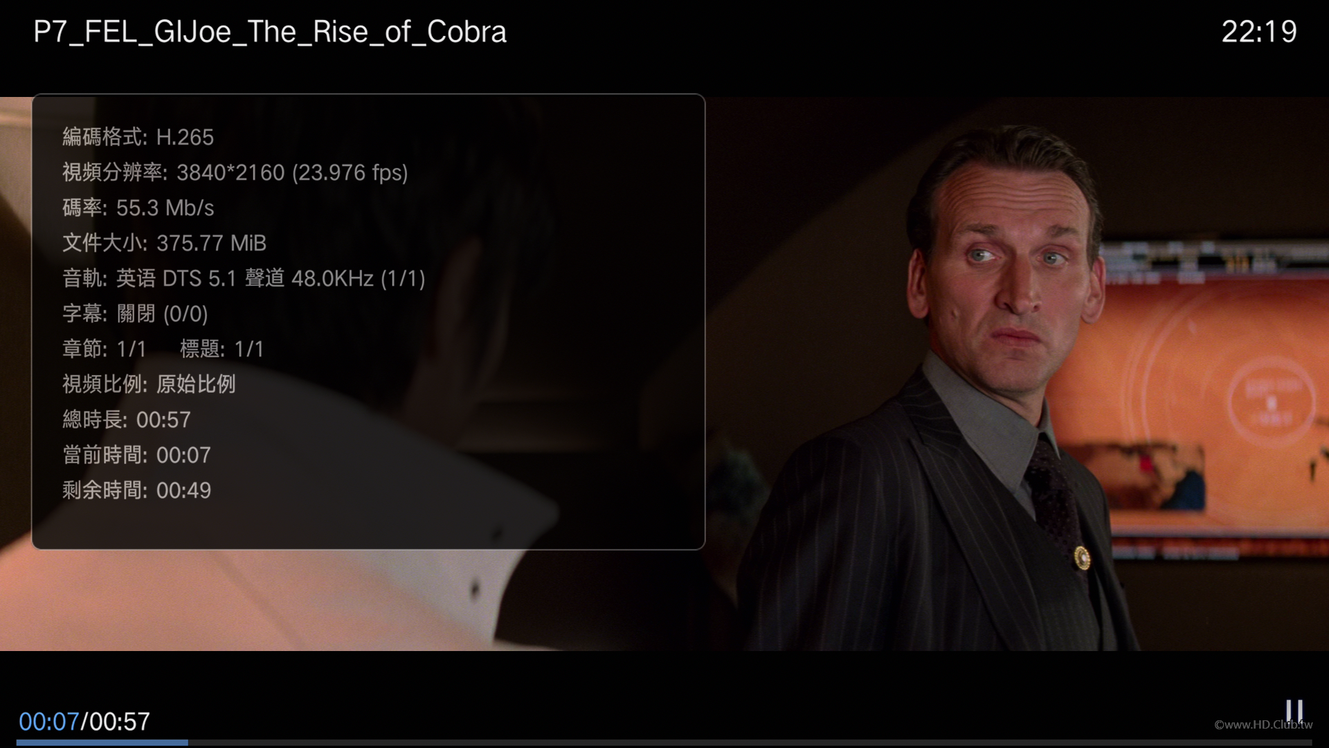

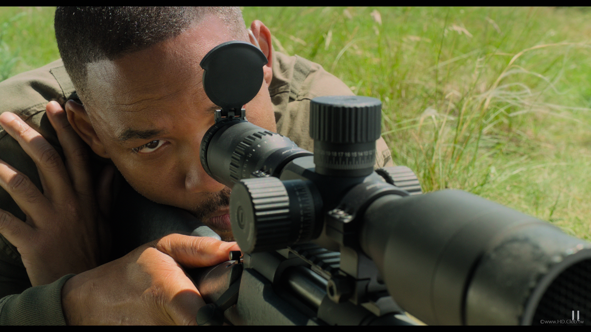

Profile7 FEL:
Profile7 MEL:
Profile8:
(10號影像)

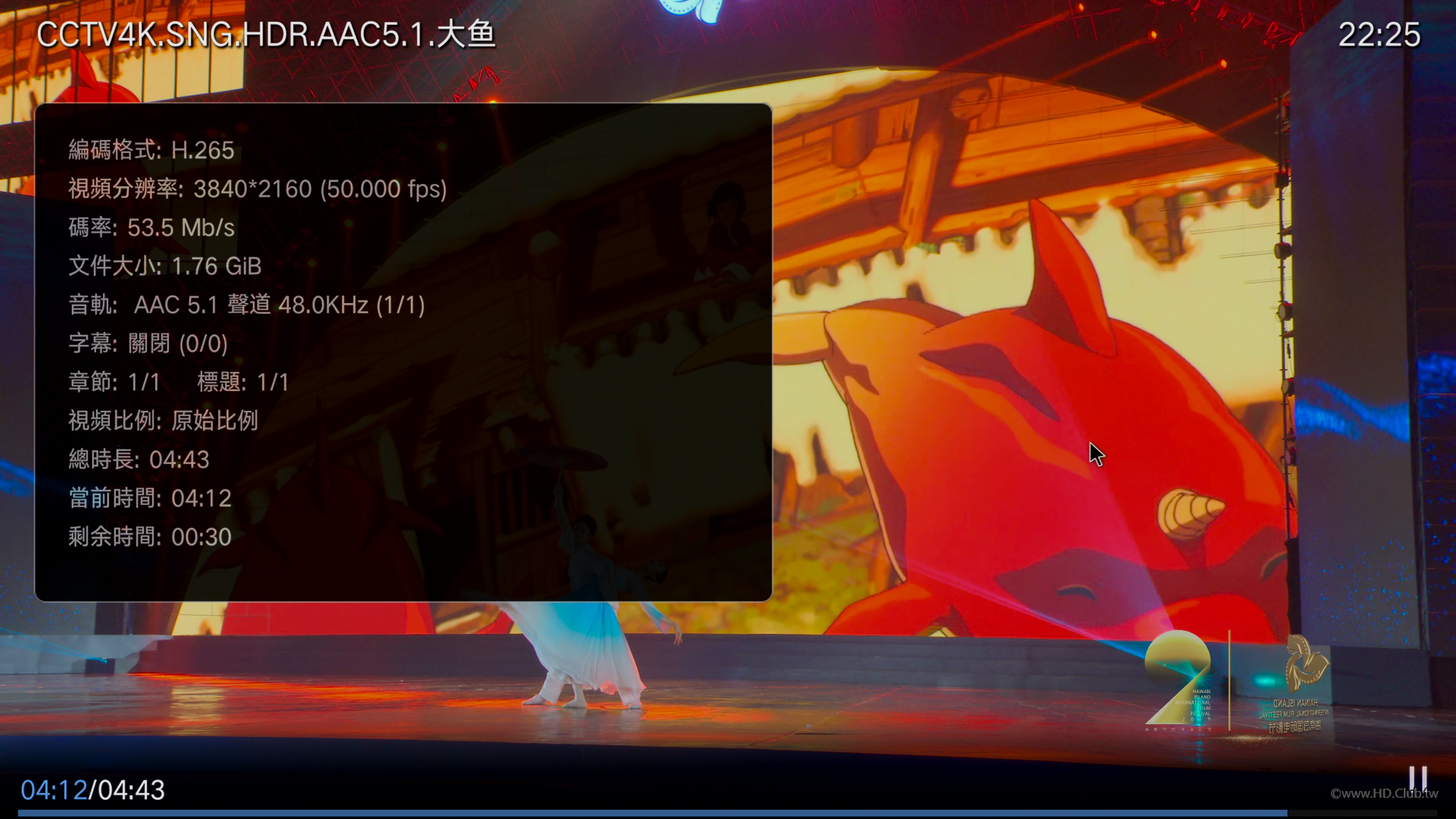

HLG TS文檔測試
(11號影像)
HLG 串流測試
(12號影像)

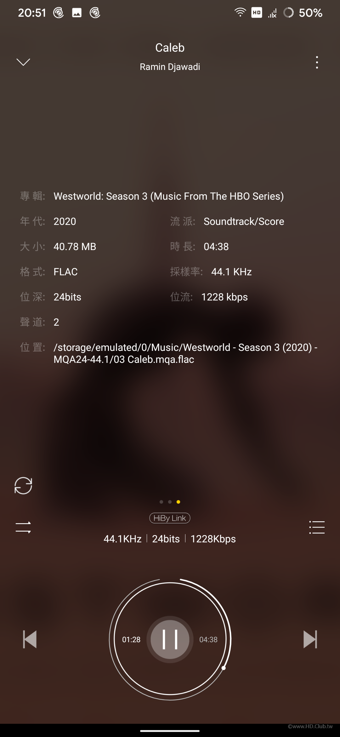

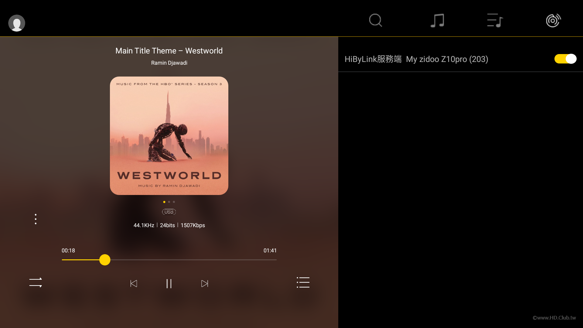

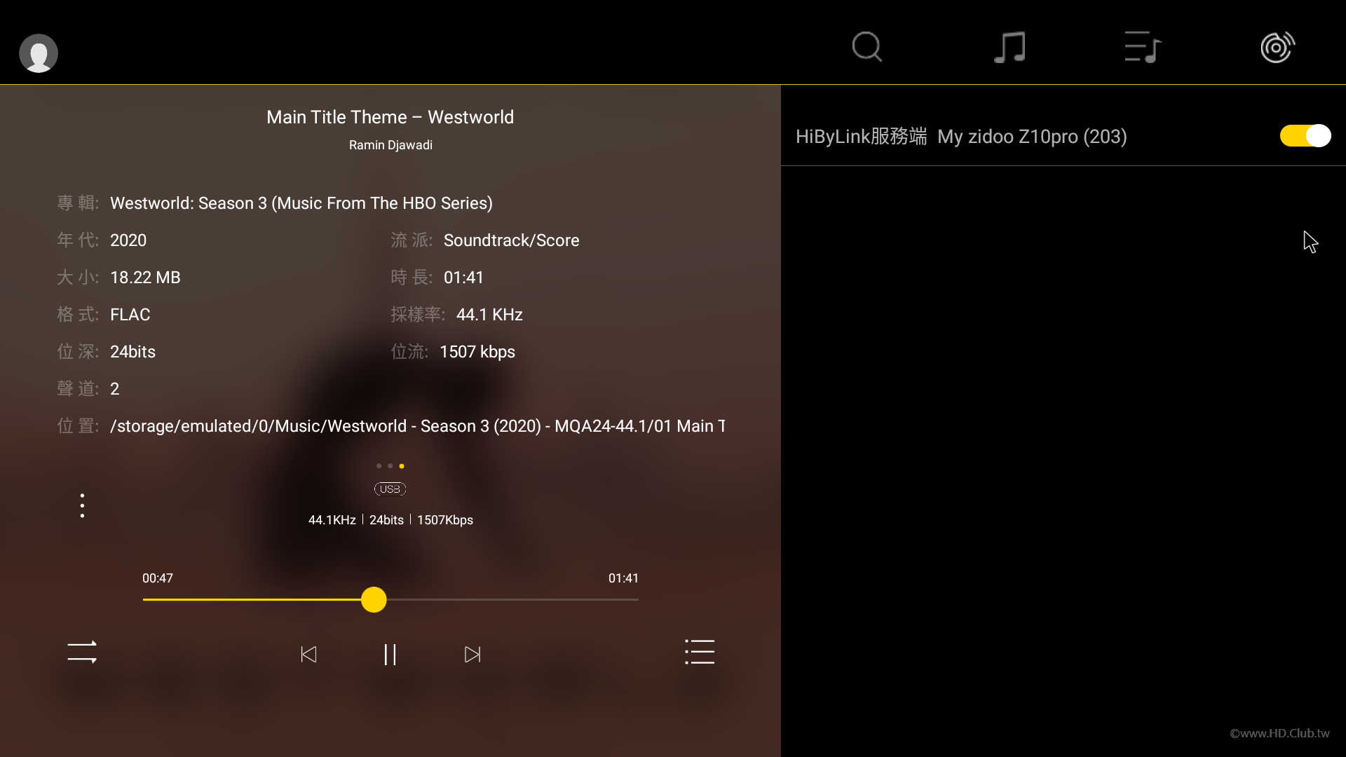

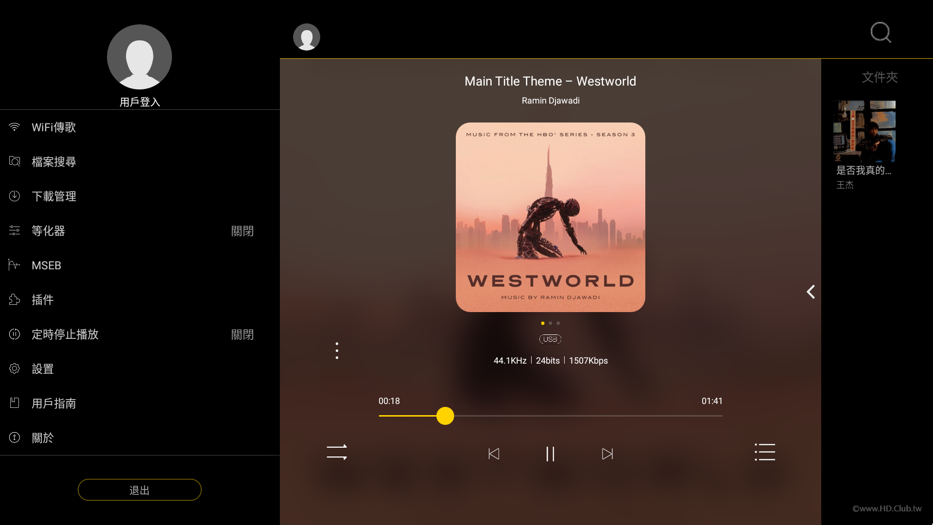

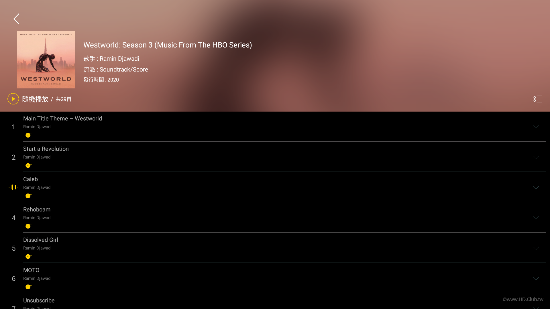

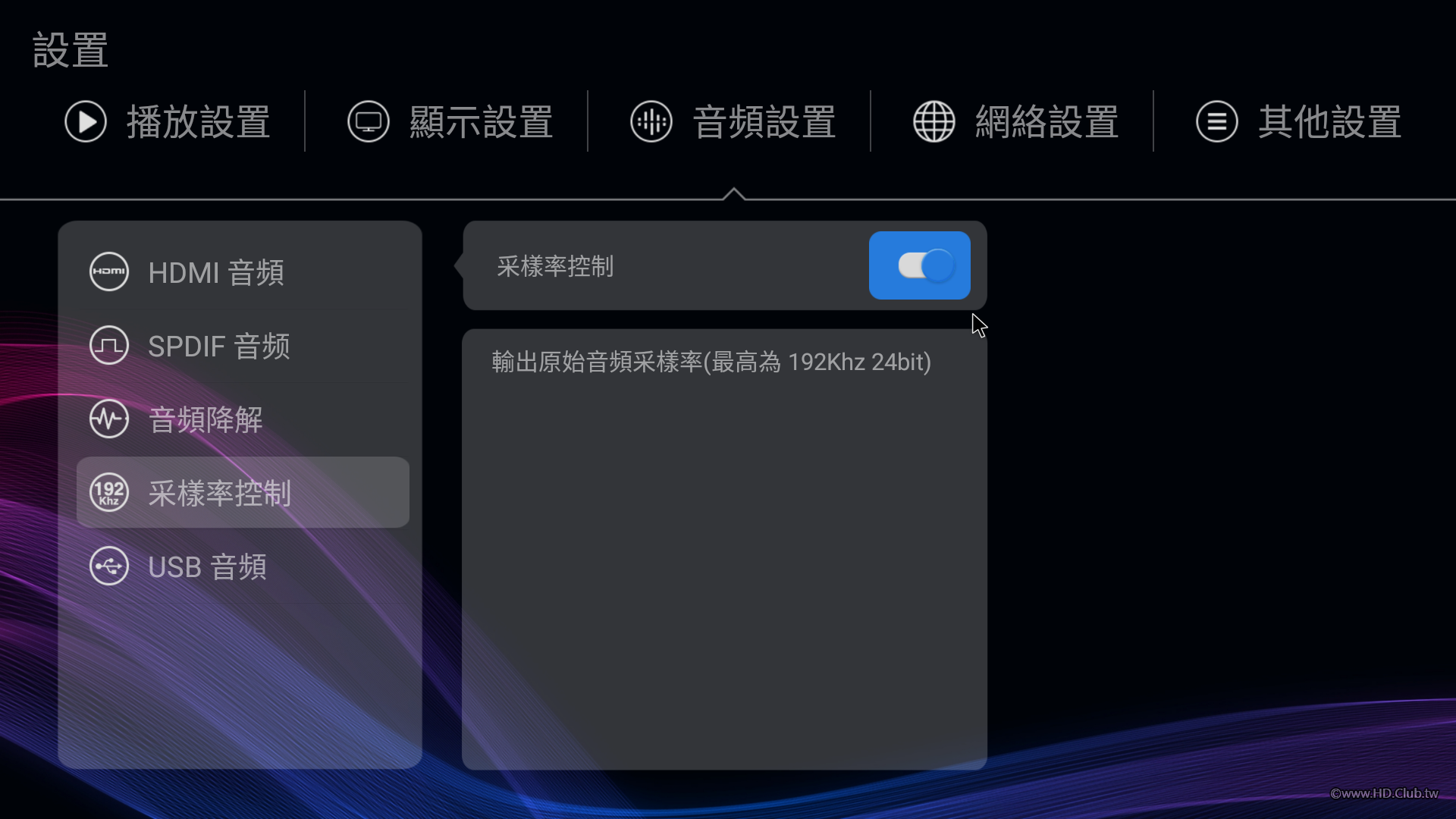

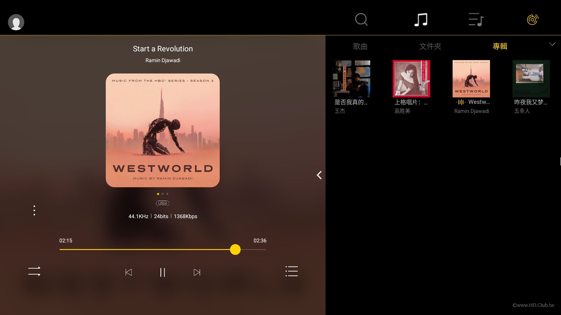

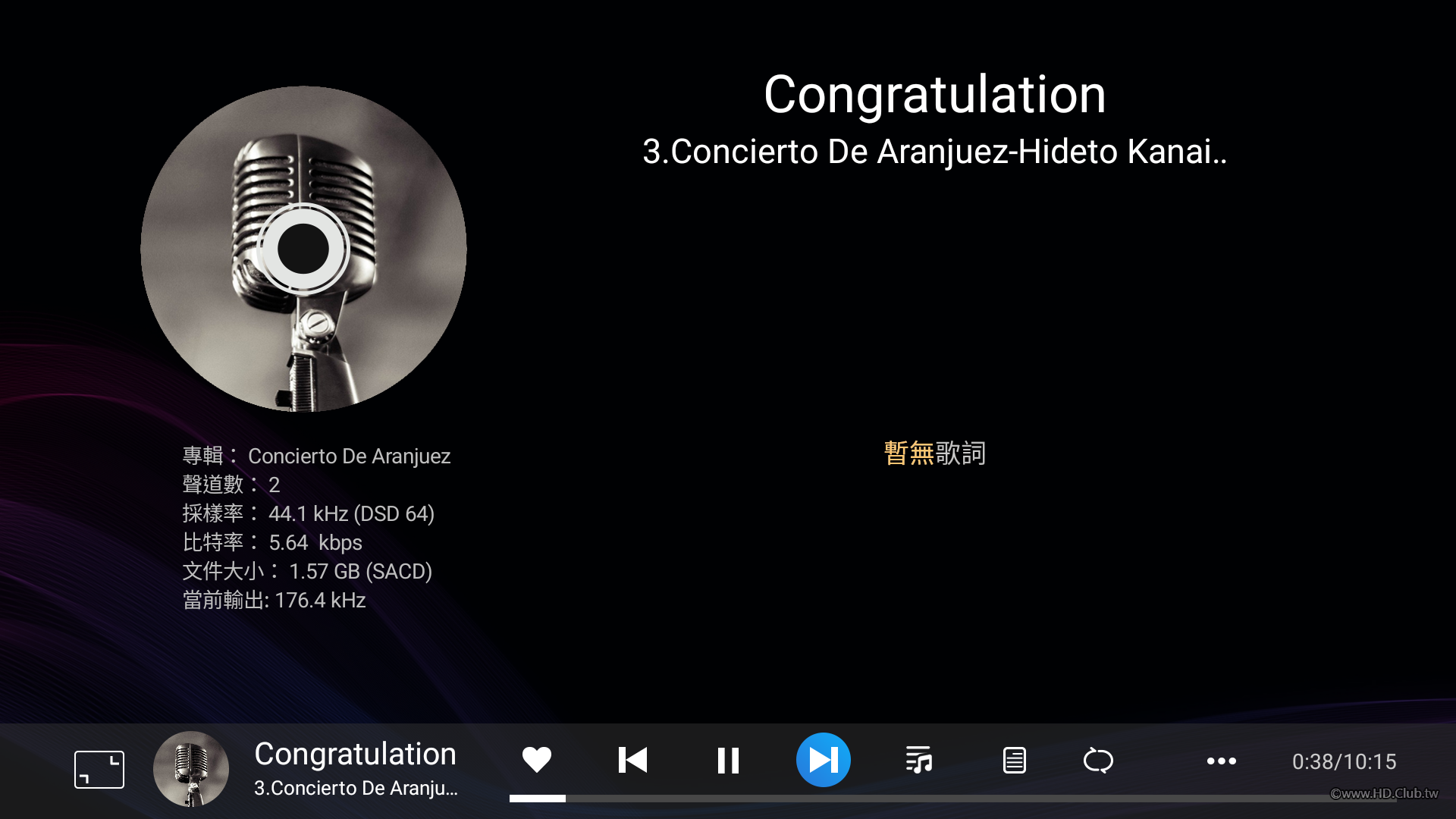

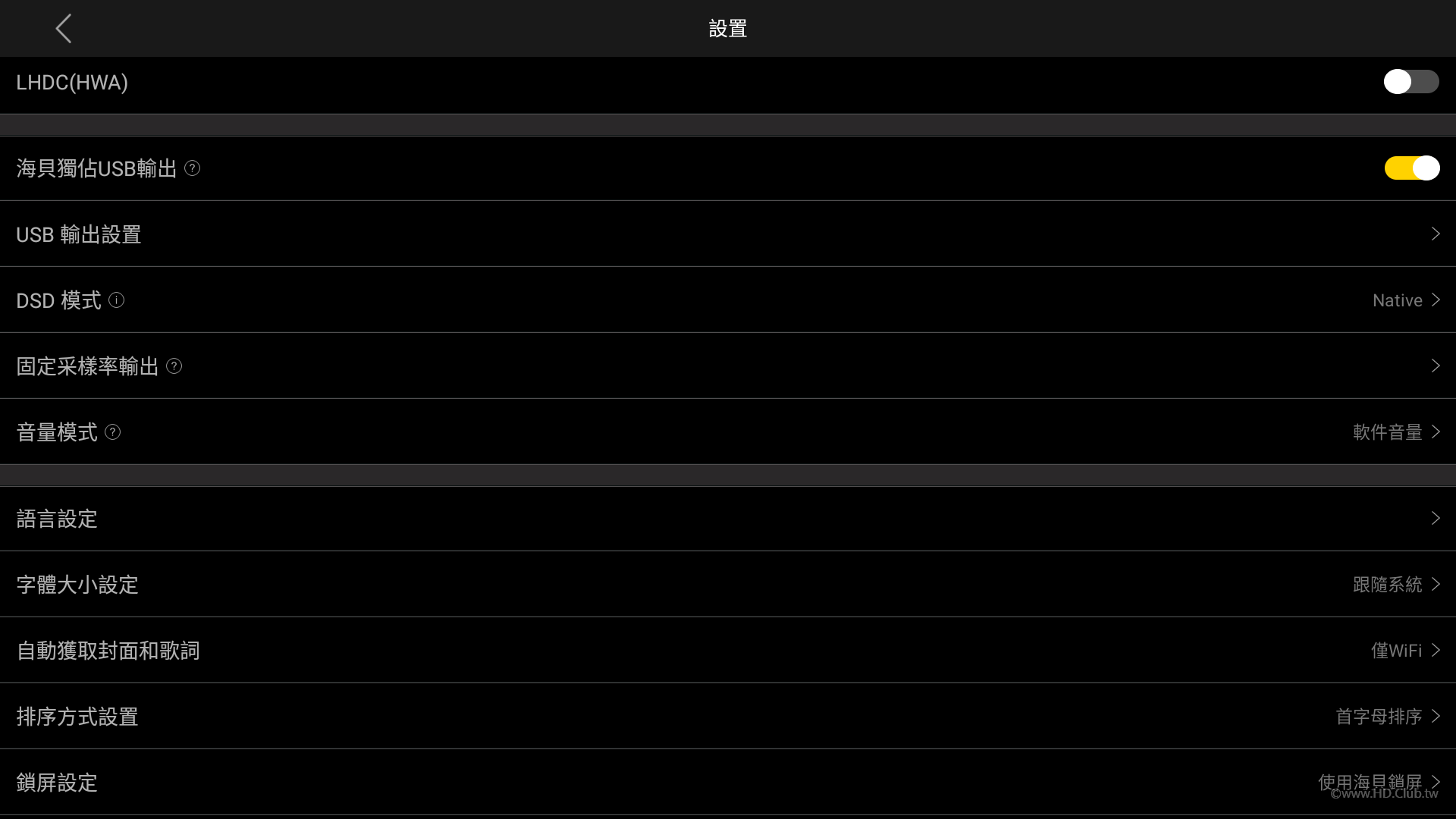

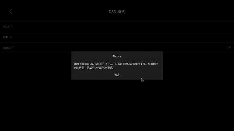

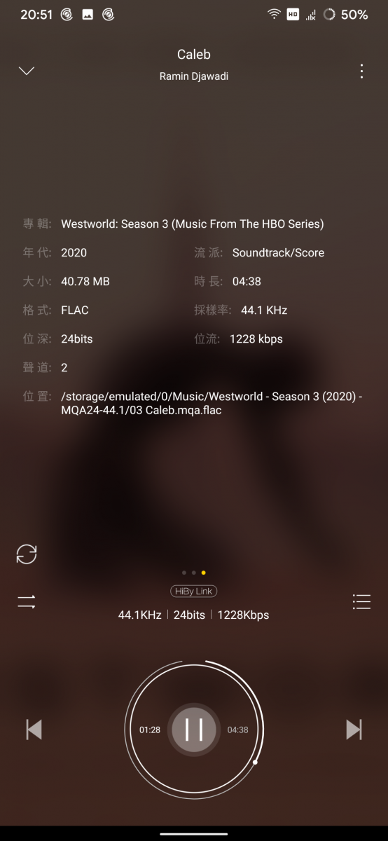

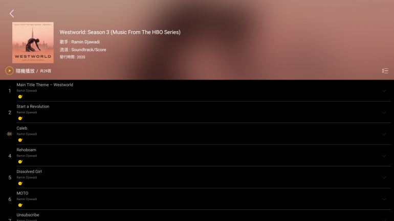

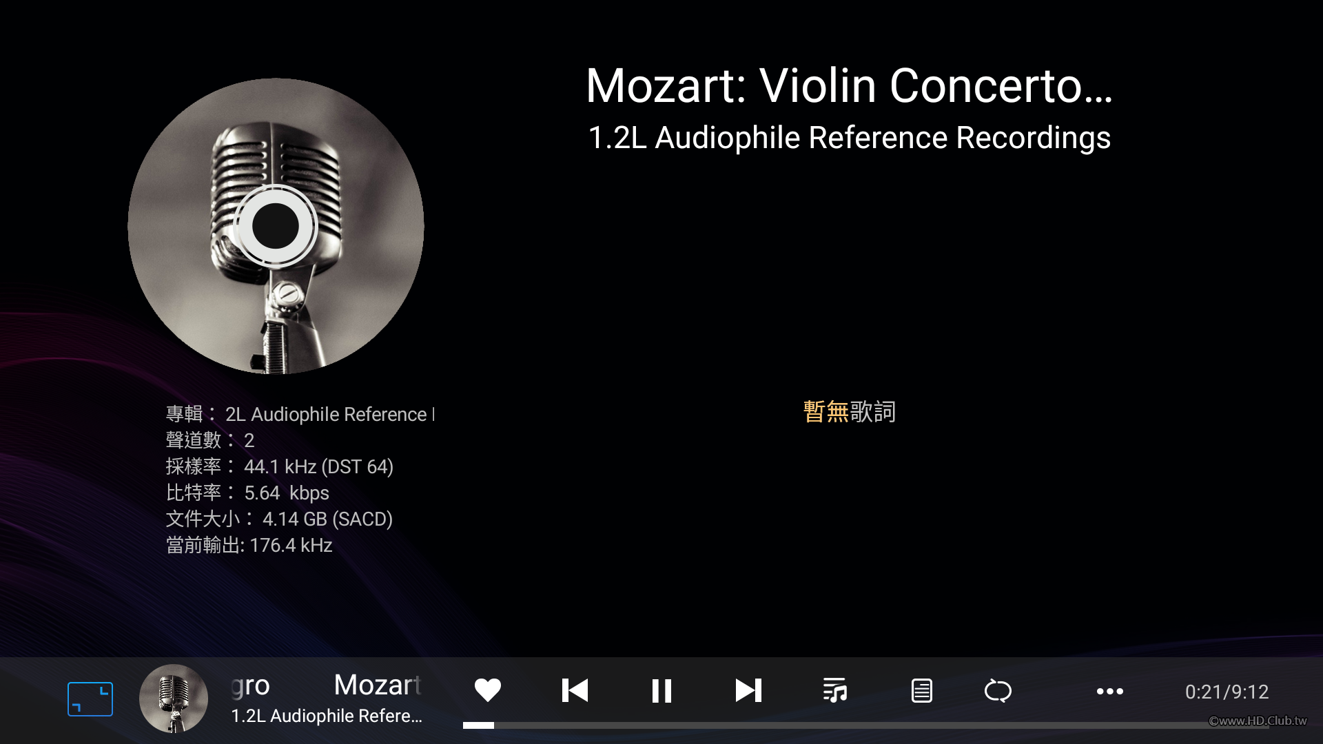

MUSIC6.0 採樣率匹配播放測試
(14號影像)
測試完後,用光纖端子駁接到M400進行解碼聆聽,不知怎的,有種穿越時空的錯覺。。找回了第一次聆聽CD的那種脫胎換骨的感覺。。

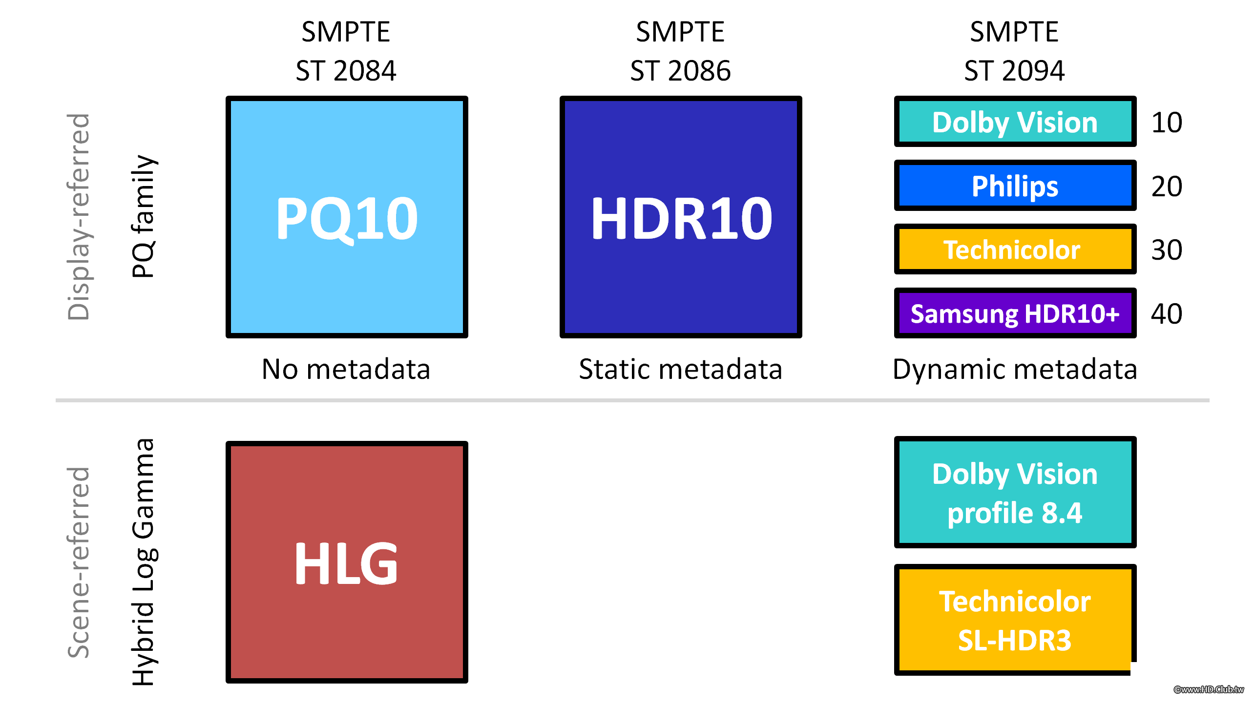

爲了更方便直觀的比較,特追加相同影像內容,四個不同HDR版本的片源測試:
1.Dolby Vision dvhe.05.07
  1. Video
  2. ID                                       : 1
  3. Format                                   : HEVC
  4. Format/Info                              : High Efficiency Video Coding
  5. Format profile                           : Main 10@L5@High
  6. HDR format                               : Dolby Vision, Version 1.0, dvhe.05.07, BL+RPU
  7. Codec ID                                 : dvhe
  8. Codec ID/Info                            : High Efficiency Video Coding with Dolby Vision

本文最後由 6hzzz 於 2021-8-26 10:30 AM 編輯
iPhone 12 shoots video in a newer version of Dolby Vision called Profile 8.4 that’s built on a standard called HLG, or hybrid log-gamma. HLG works differently than PQ systems; it was developed by broadcasters like the BBC and NHK to be backwards compatible with SDR displays so they would only have to broadcast one video stream.
All this means that an iPhone 12 HDR video is a 10-bit HLG file with additional Dolby Vision metadata on top, and it will happily play back as SDR on SDR displays, HLG on HLG displays, and Dolby Vision on Dolby Vision displays that support Profile 8.4.
  1. Video
  2. ID                                       : 1
  3. Format                                   : HEVC
  5. Format profile                           : Main [email protected]@High
  6. HDR format                               : Dolby Vision, Version 1.0, dvhe.08.0A, BL+RPU, HLG compatible
  7. Codec ID                                 : hvc1
  9. Bit rate                                 : 54.3 Mb/s
  10. Width                                    : 3 840 pixels
  11. Height                                   : 2 160 pixels
  12. Display aspect ratio                     : 16:9
  13. Rotation                                 : 180°
  14. Frame rate mode                          : Constant
  15. Frame rate                               : 60.000 FPS
  16. Color space                              : YUV
  17. Chroma subsampling                       : 4:2:0
  18. Bit depth                                : 10 bits
  19. Bits/(Pixel*Frame)                       : 0.109
  20. Stream size                              : 52.8 MiB (100%)
  21. Title                                    : Core Media Video
  22. Color range                              : Limited
  23. Color primaries                          : BT.2020
  24. Transfer characteristics                 : HLG
  25. Matrix coefficients                      : BT.2020 non-constant
  26. Codec configuration box                  : hvcC+dvvC
複製代碼

不知道zidoo Z10PRO這台撥放HLG是否可以正確丟出HLG訊號給顯示器?
試了很多台撥放器,要嘛轉成HDR,不然就是當成SDR在播,沒一台可以正確播放HLG檔案的......
 樓主| 發表於 2020-10-22 16:09:42 | 顯示全部樓層
mason huang 發表於 2020-10-22 03:46 PM
試了很多台撥放器,要嘛轉成HDR,不然就是 ...
雖然我這無法測試,但是從官方了解到的資訊,是可以做到HLG直通直出的。

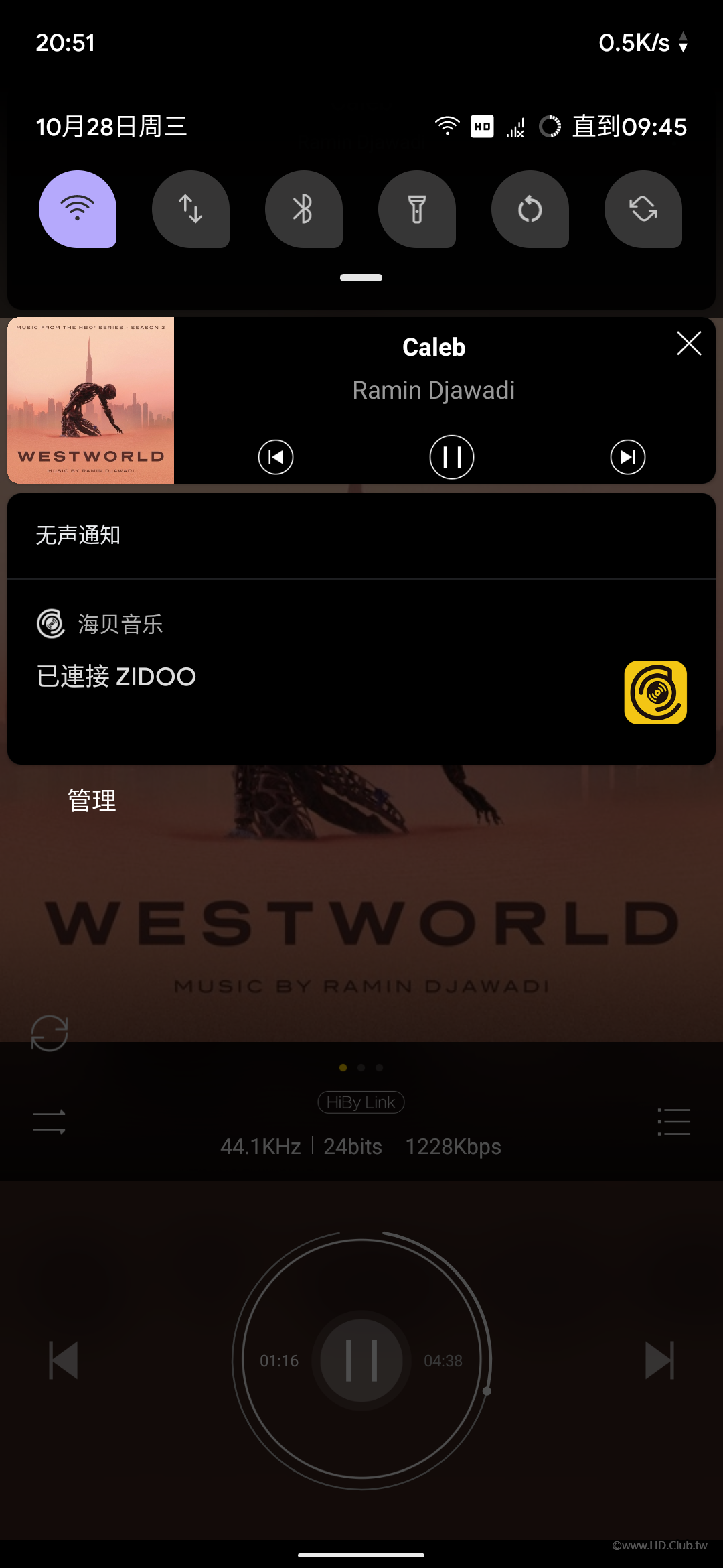

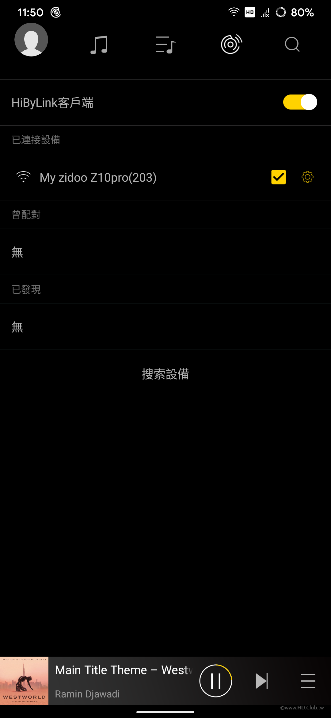

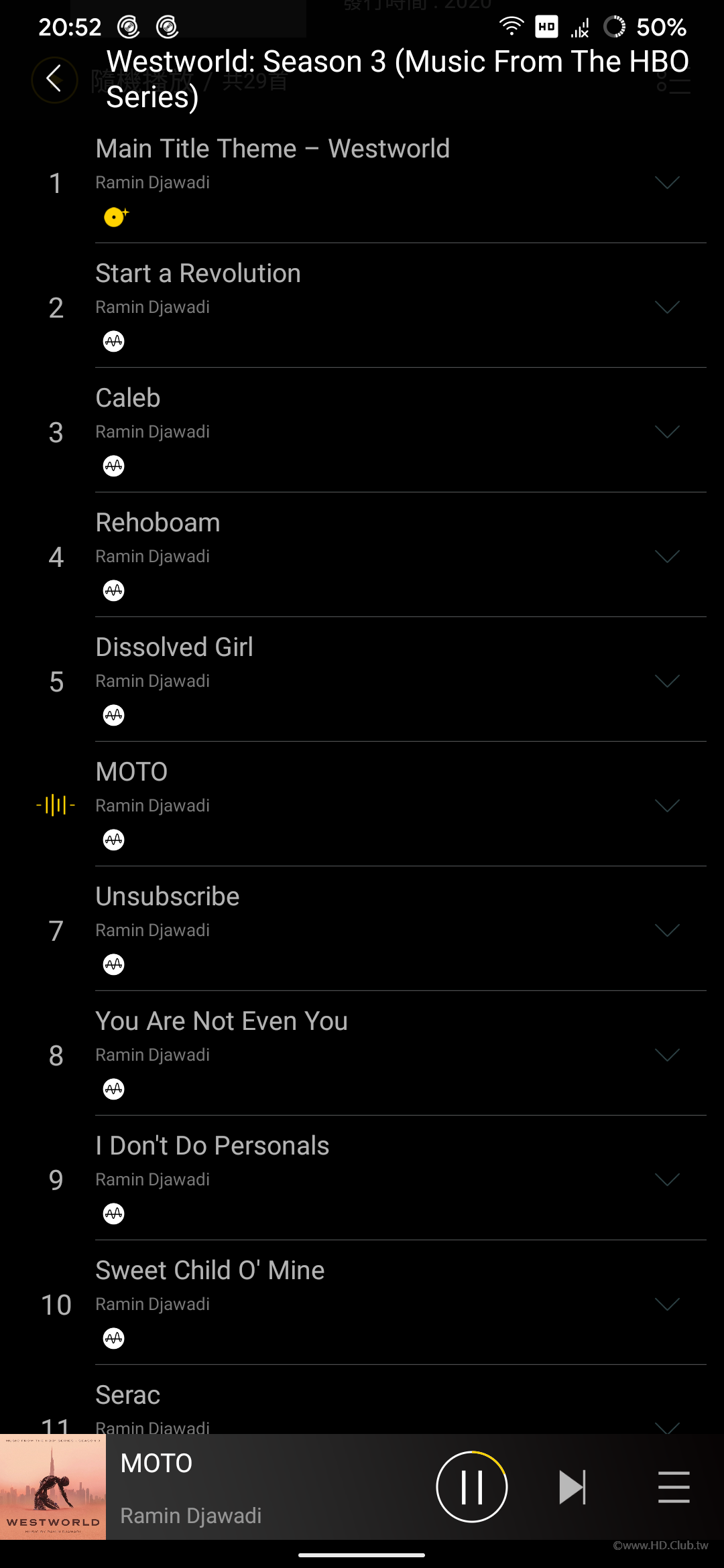

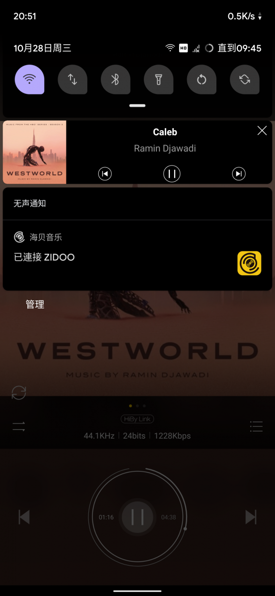

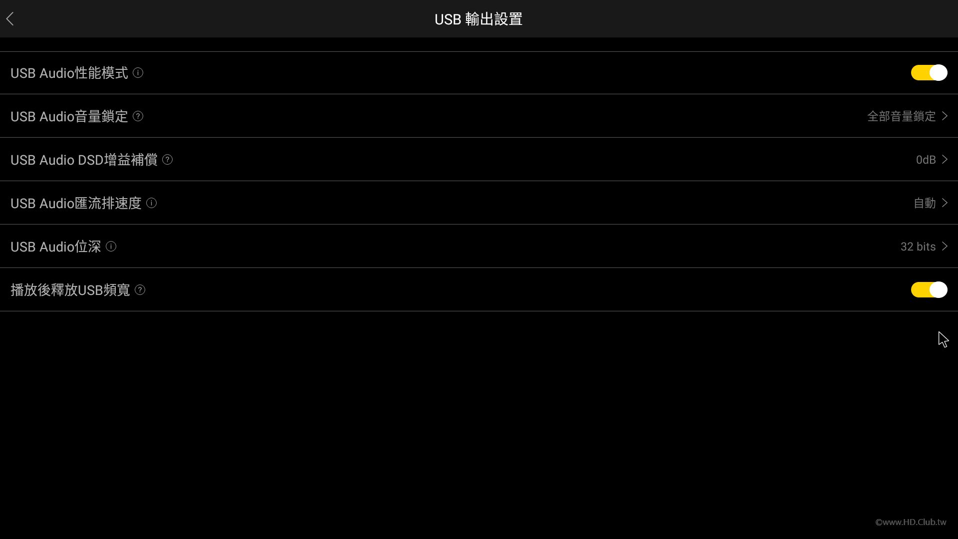

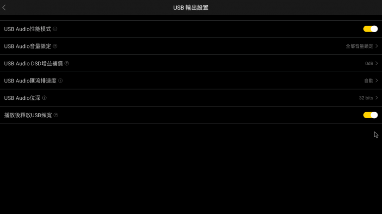

應某群友的要求,特增海貝+S.M.S.L M400應用場景詳解:
打開服務端模式:
服務端打開后,在手機端打開客戶端模式:
現在播放完全可由手機來操控了,Z10pro+海貝+M400完美播放MQA。
 樓主| 發表於 2020-11-16 14:39:43 | 顯示全部樓層

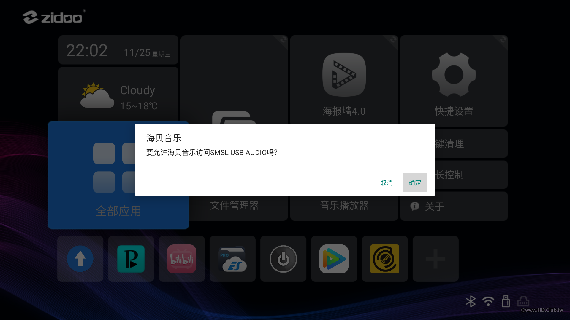

發表於 2020-11-25 18:35:11 | 顯示全部樓層

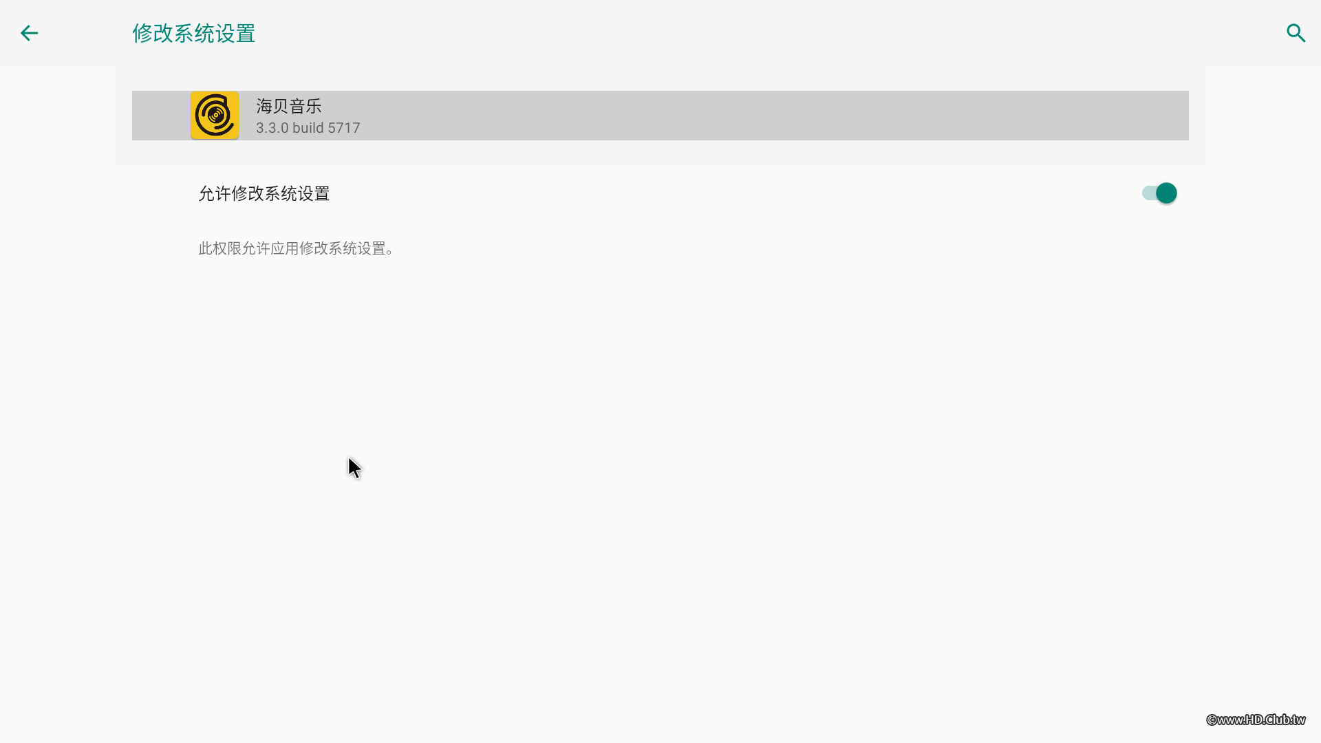

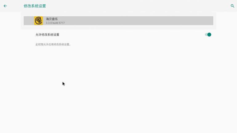

請問海貝播放器安裝後要如何操作呢?用遙控器以"滑鼠"模式嗎?另外也想問我試過幾次都無法開啟"USB獨佔"模式,請問有什麼特別要注意的地方嗎?還是海貝必須要註冊?感激回覆。
 樓主| 發表於 2020-11-25 21:51:03 | 顯示全部樓層
本文最後由 6hzzz 於 2020-11-25 10:14 PM 編輯
daniel0810 發表於 2020-11-25 06:35 PM
請問海貝播放器安裝後要如何操作呢?用遙控器以"滑鼠"模式嗎?另外也想問我試過幾次都無法開啟"USB獨佔"模 ...
可接USB或者藍牙滑鼠進行操作,開啟USB獨佔模式無需特殊設置啊,我也就打開了音頻設置的USB音頻開關而已,海貝沒註冊沒登陸。海貝版本多少?
連接后就會提示:
發表於 2020-12-1 18:36:30 | 顯示全部樓層
請問它的Dolby Vision在UHD BD原盤檔案下能正常作用嗎?
 樓主| 發表於 2020-12-2 12:41:01 | 顯示全部樓層
newpsys 發表於 2020-12-1 06:36 PM
要得到這個問題的答案,先要了解兩點:
1)您所說的UHD BD原盤檔案,就是一樓所說的Profile7/dvhe.07 雙軌文檔,這種雙軌檔案是碟機專用的(見一樓的貼圖)。
2)在二樓列出了RTD1619DR所支援的了Dolby Vision 格式,支援杜比視界 Profile 4,5,8,9 MEL。
所以答案就是,要成功點亮杜比視界,當然不能直接播放UHD BD原盤檔案咯,只能把Profile7 FEL轉換成單軌雙層STDL MEL或者單軌單層STSL進行播放啦。
至於文檔轉換,老外們還在測試當中,轉成STSL Profile8好像已經沒啥問題了,轉成STDL MEL還需要進一步測試。

經實測,更新到新韌體后,自帶的音樂播放器播放MQA文檔,能成功點亮M400的MQA logo啦!無需使用第三方app啦!!

除了外型  跟z1000 pro  硬體差別在  電源
Z10 是  變壓器
發表於 2021-2-17 10:23:45 | 顯示全部樓層
vigor77 發表於 2021-2-16 11:37 AM
Z10 是  變壓器
還有WiFi天線Z1000 pro是隱藏式,Z10 pro是外接式的。
