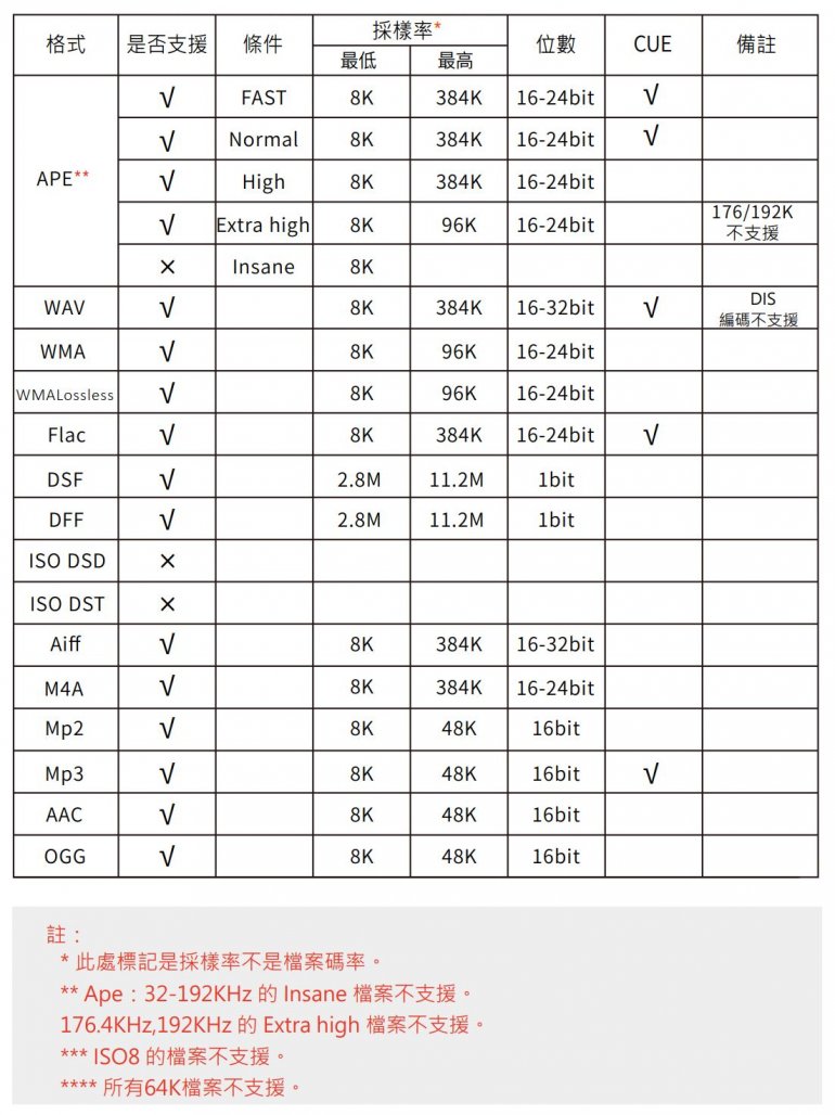

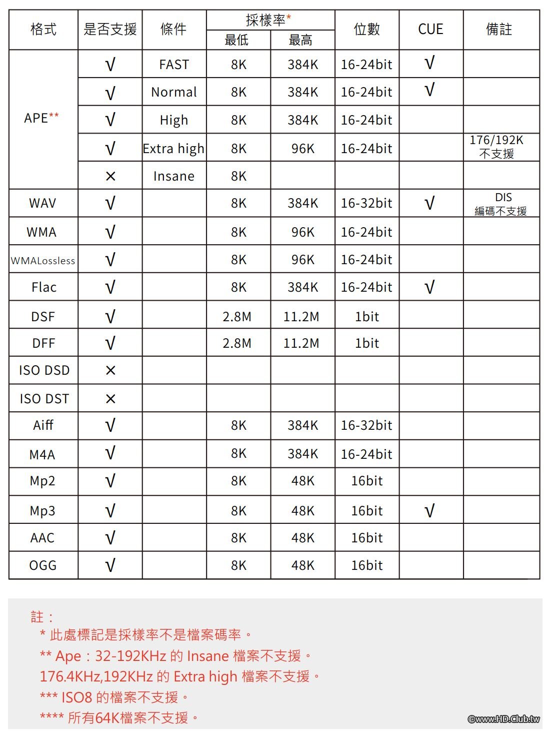

看了以上的規格,來聊聊這台機器,DP5 內部使用美國 ESS 公司的 ES9038PRO 旗艦 D/A 晶片,造就出超低的失真 THD+N (0.00015%) 與超高的動態範圍 (130dB),這顆解碼晶片在業界早已有口皆碑,聲音表現與舊晶片相比更加滑順自然。DP5 在音頻規格最高支援到 32bit/384kHz、DSD256,雖然不是頂規但也很夠用了。身為一台播放機,DP5 可支援各種格式,例如 DSD、WAV、APE、FLAC、AIFF、MP3 等,詳細可以參考下表。只要以 USB 連接隨身碟或外接式硬碟就可以使用,硬碟最高支援到 4TB 容量,並且對應 NTFS/FAT32 格式,還配有 MicroSD (TF 讀卡機),讓本地檔案的播放輕鬆自如。

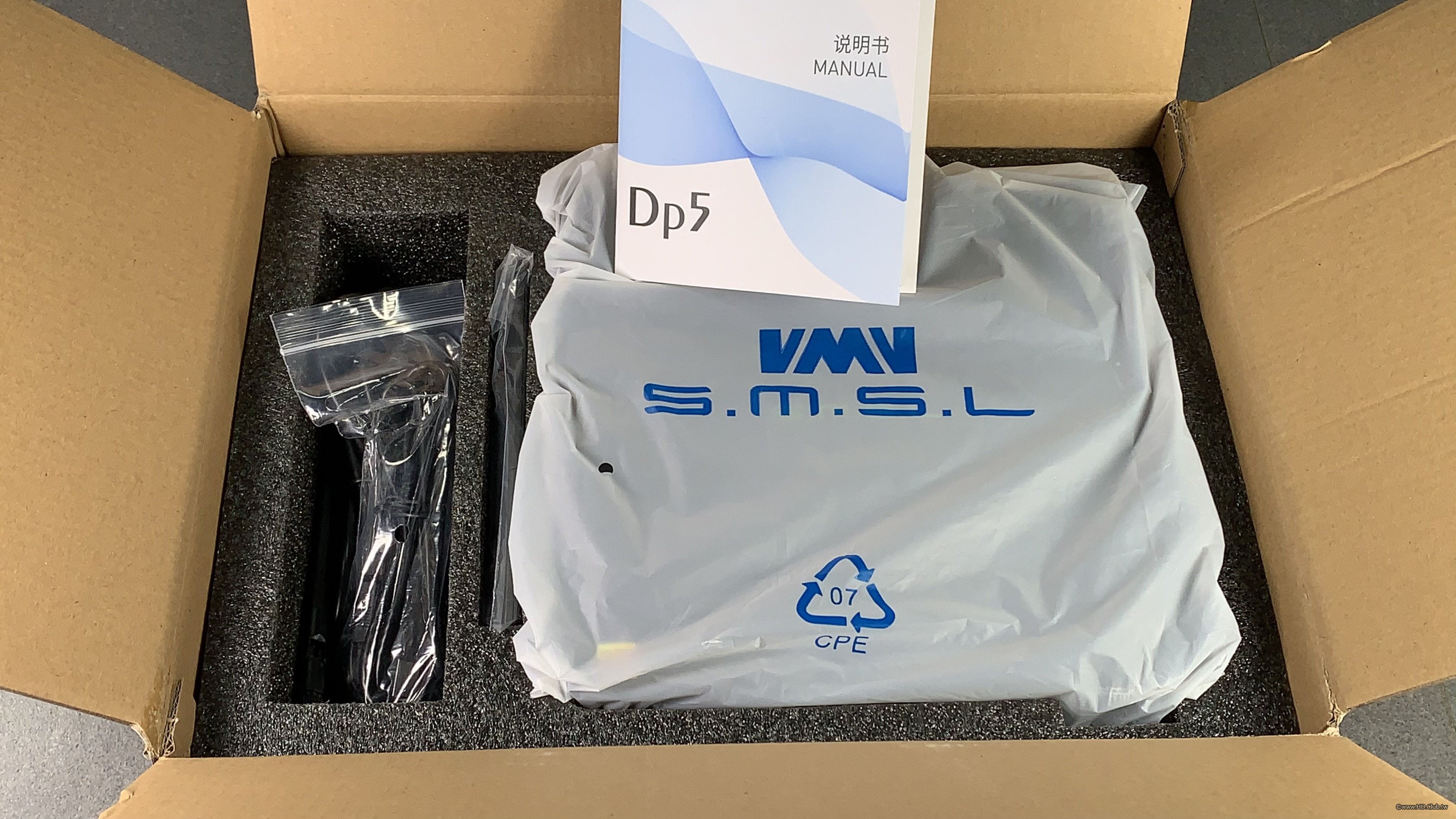

開箱
外盒的顏色有點像 Nikon 相機,黃褐色,除了印有品牌之外還有 Hi-Res Audio 的字樣。
側邊有公司訊息與幾個圖案,分別是對應 DLNA、DSD、 PCM 384KHz / 32Bit、使用 ESS 晶片,與對應藍牙 4.0。

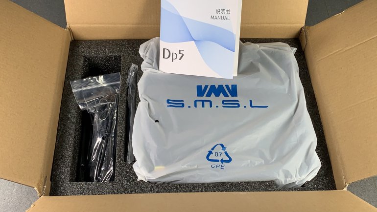

打開盒裝之後就看到本體與使用說明書,說明書在網路上有數位版。
代理商漢怡國際正在進行繁體中文化的作業。

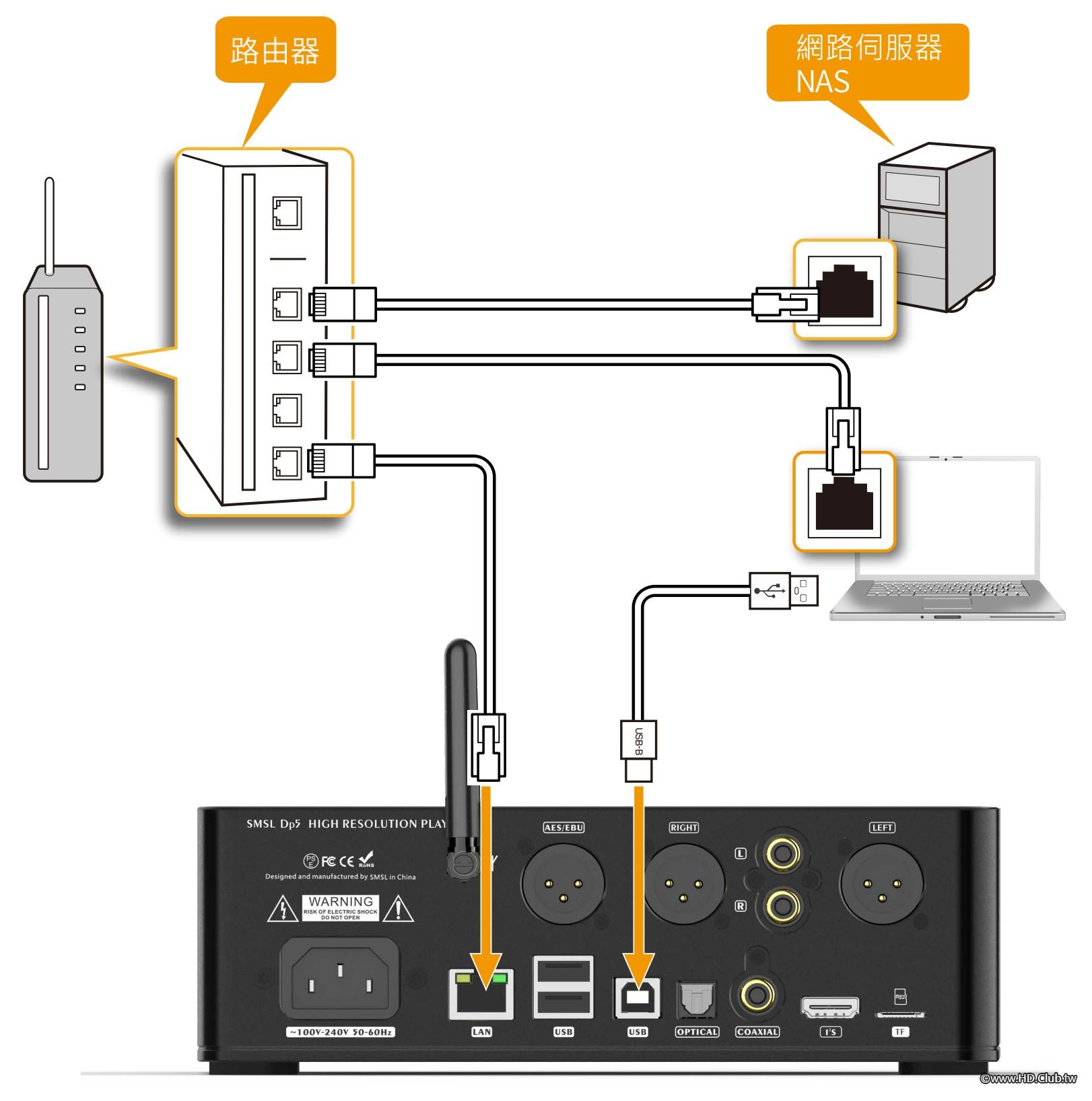

彩色印刷,淺顯易懂,內有連接示意圖,有許多種連接方式,例如直接連接主動式喇叭來當作播放機,播放本地檔案不須開電腦,

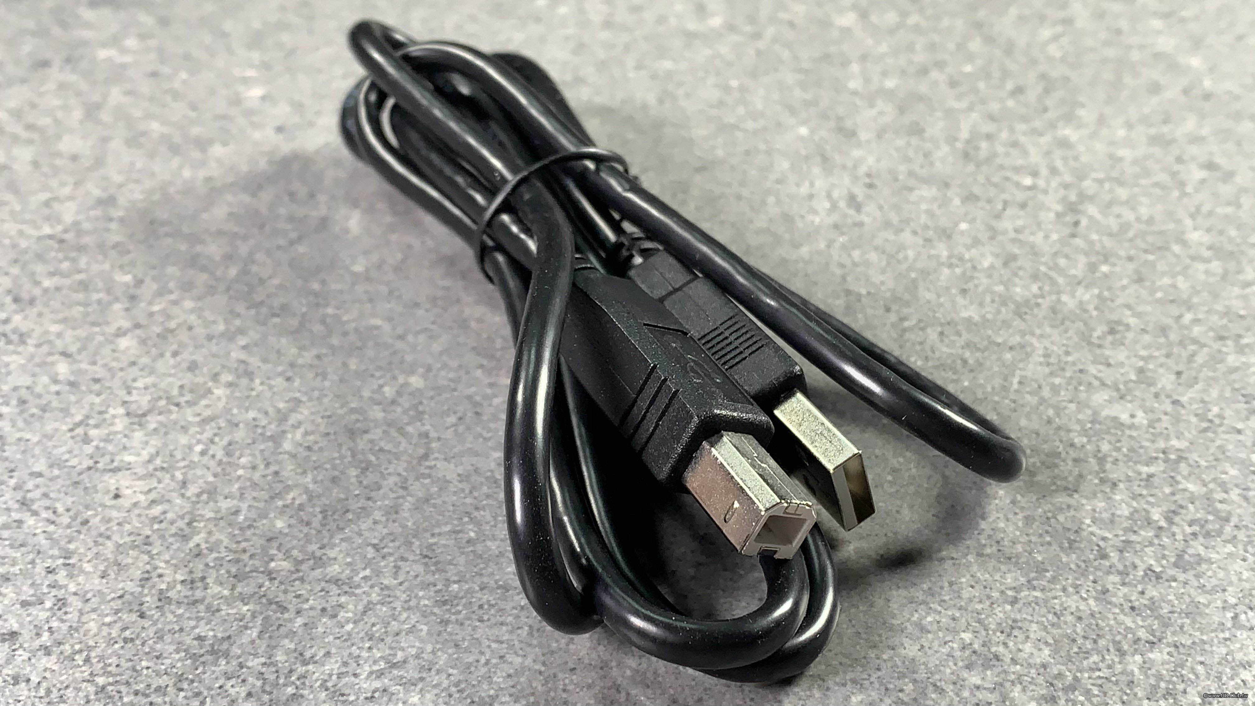

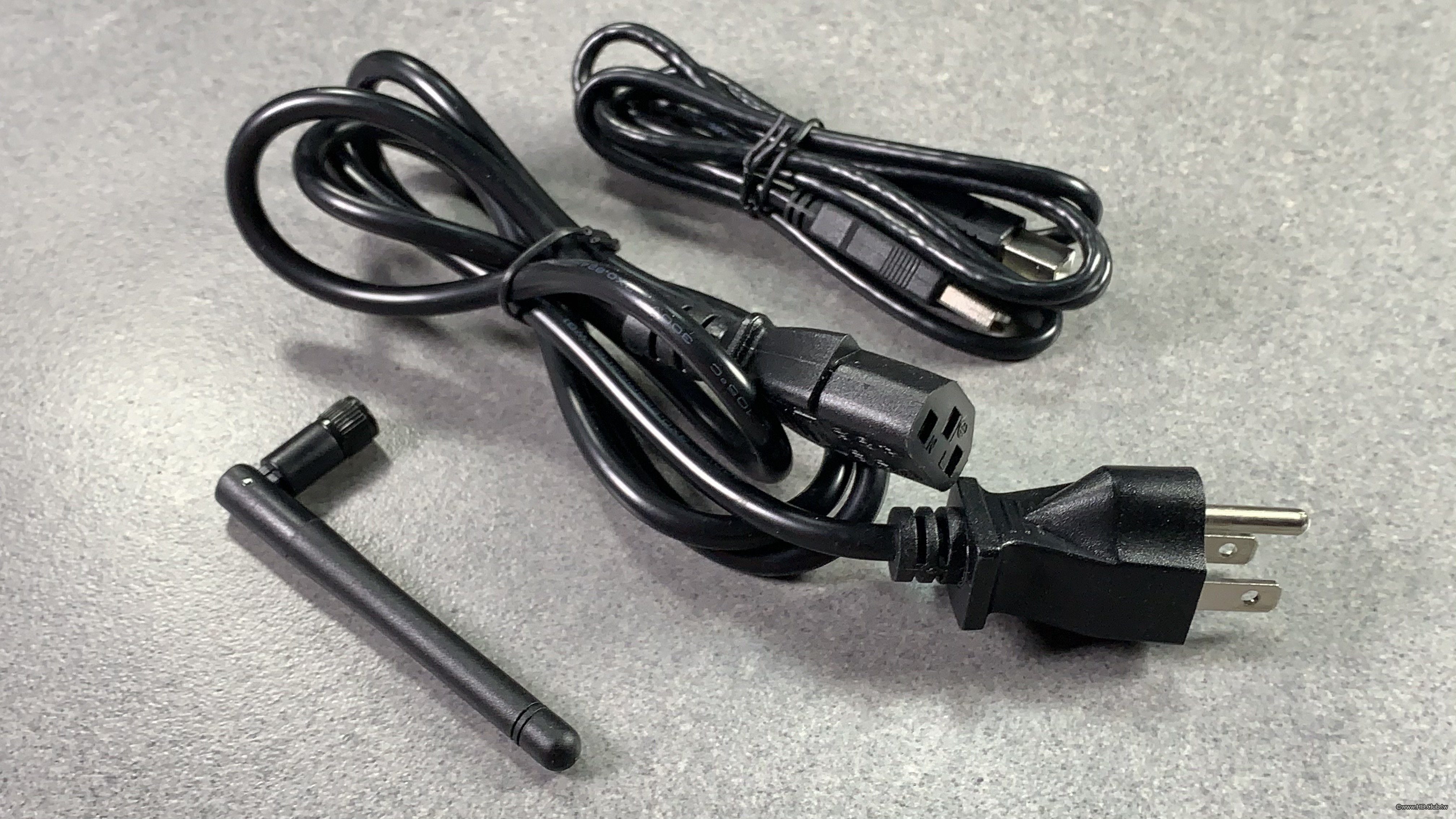

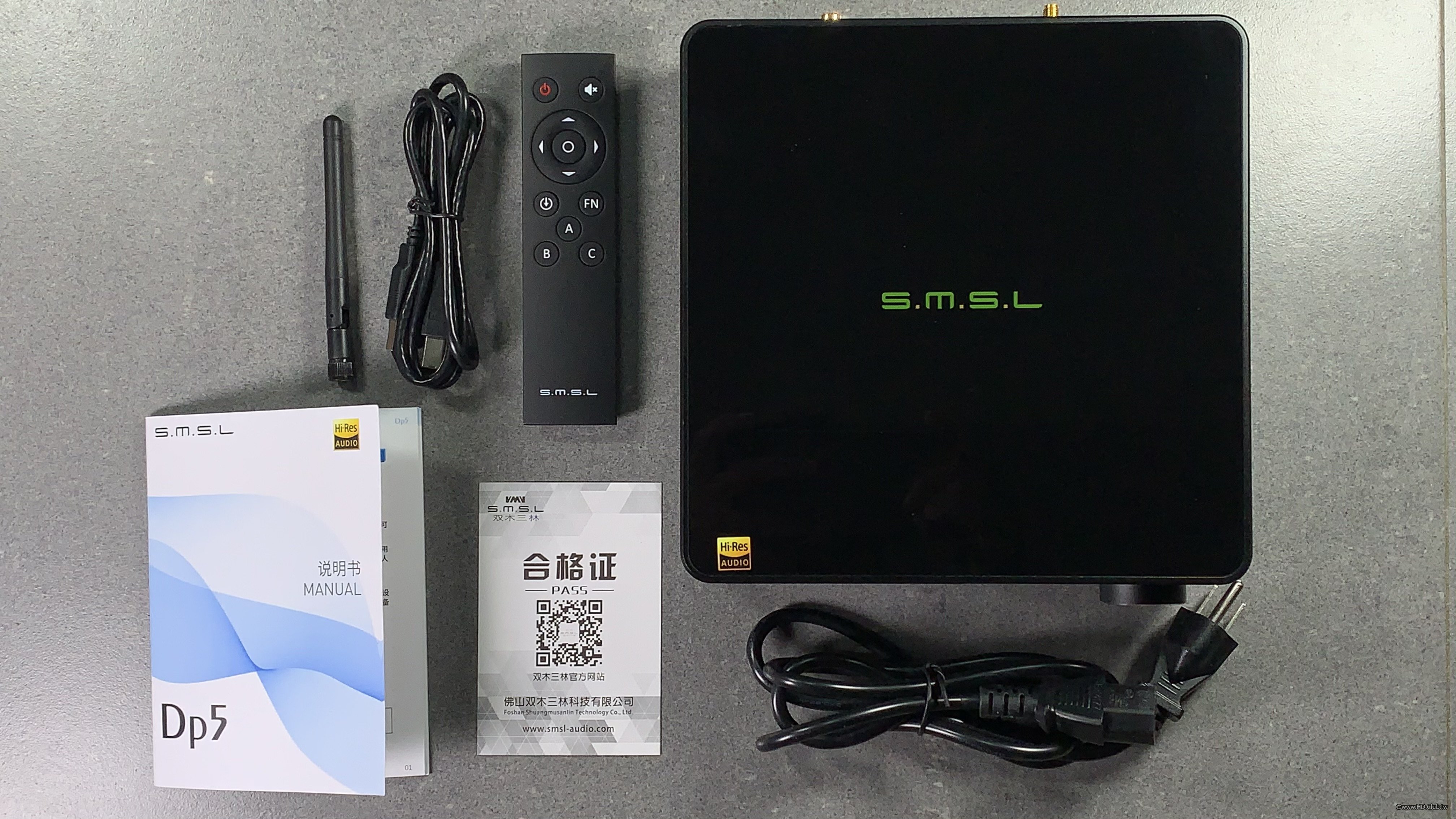

取出所有內容物, DP5 本體,遙控器,USB 連接線、電源線、還有無線天線,
USB 連接線規格是 USB-A to USB-B。

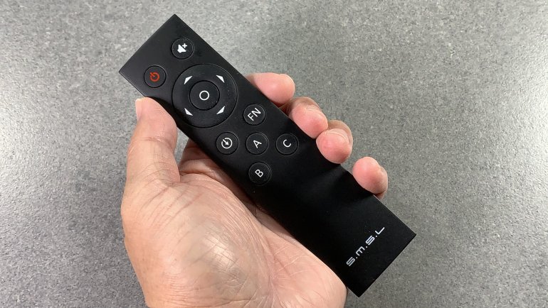

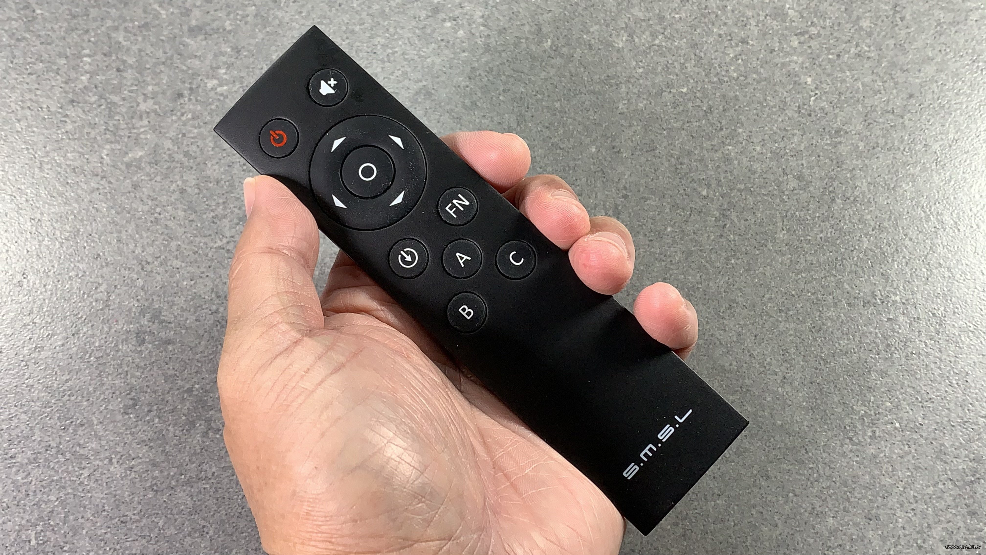

遙控器算是公版,如果買了 SMSL 的其他機器就很容易搞混,建議原廠可以在正面印個型號 (或是附上貼紙讓買家自己貼) 以茲區別。記得第一次使用時按"B"鍵與DP5連接。

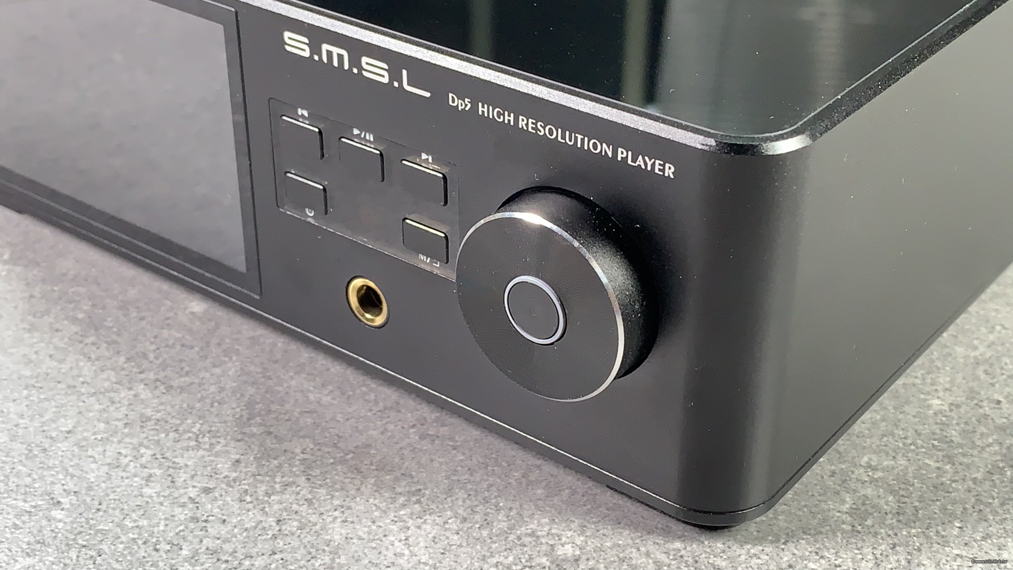

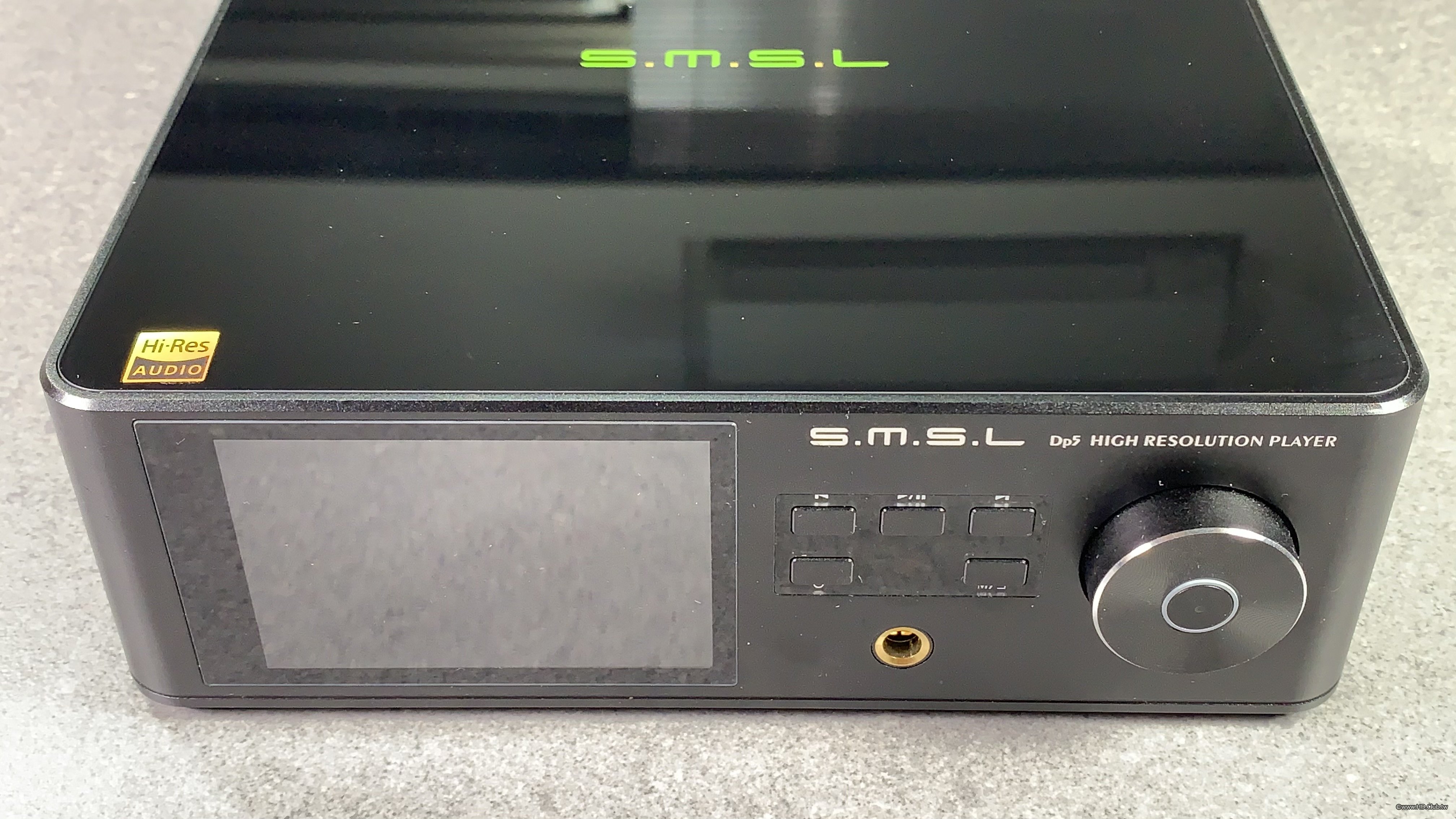

來看看本體,採用鋼化玻璃的頂蓋,簡約又大器。機體正面左側有一個 3.5 吋的全視角 IPS 液晶顯示幕,雖然比較容易沾上指紋但不難清潔。
注意看邊緣銜接處,整體做工精緻。
右邊按鍵與多功能旋鈕可直接參考說明書中的說明。

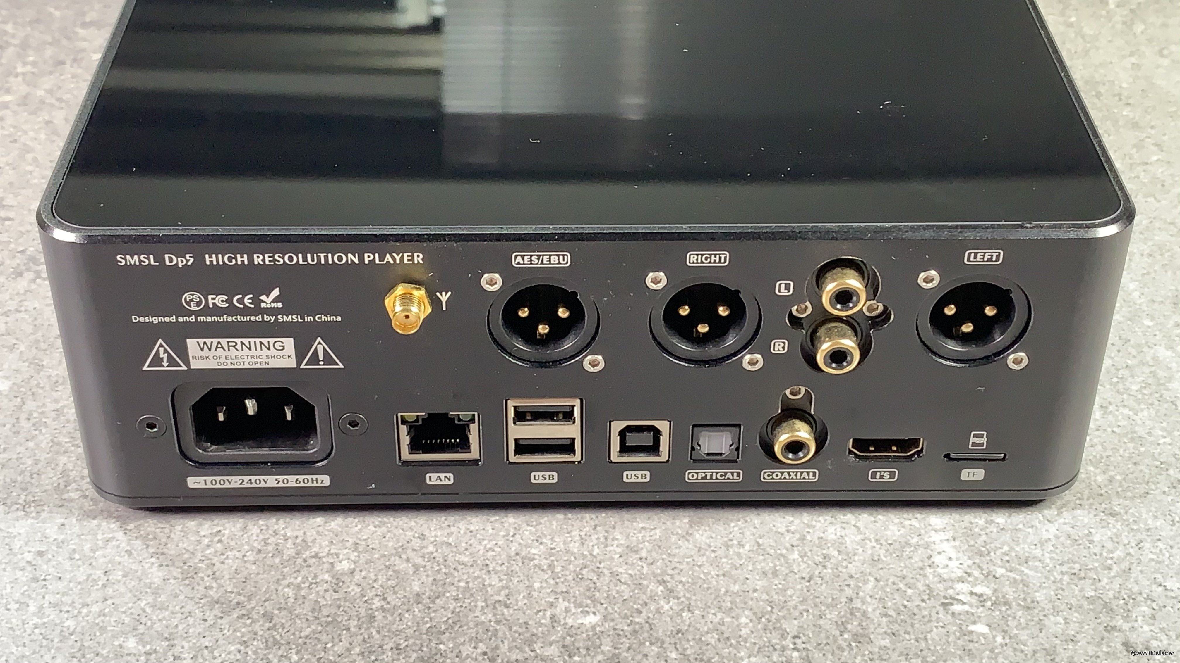

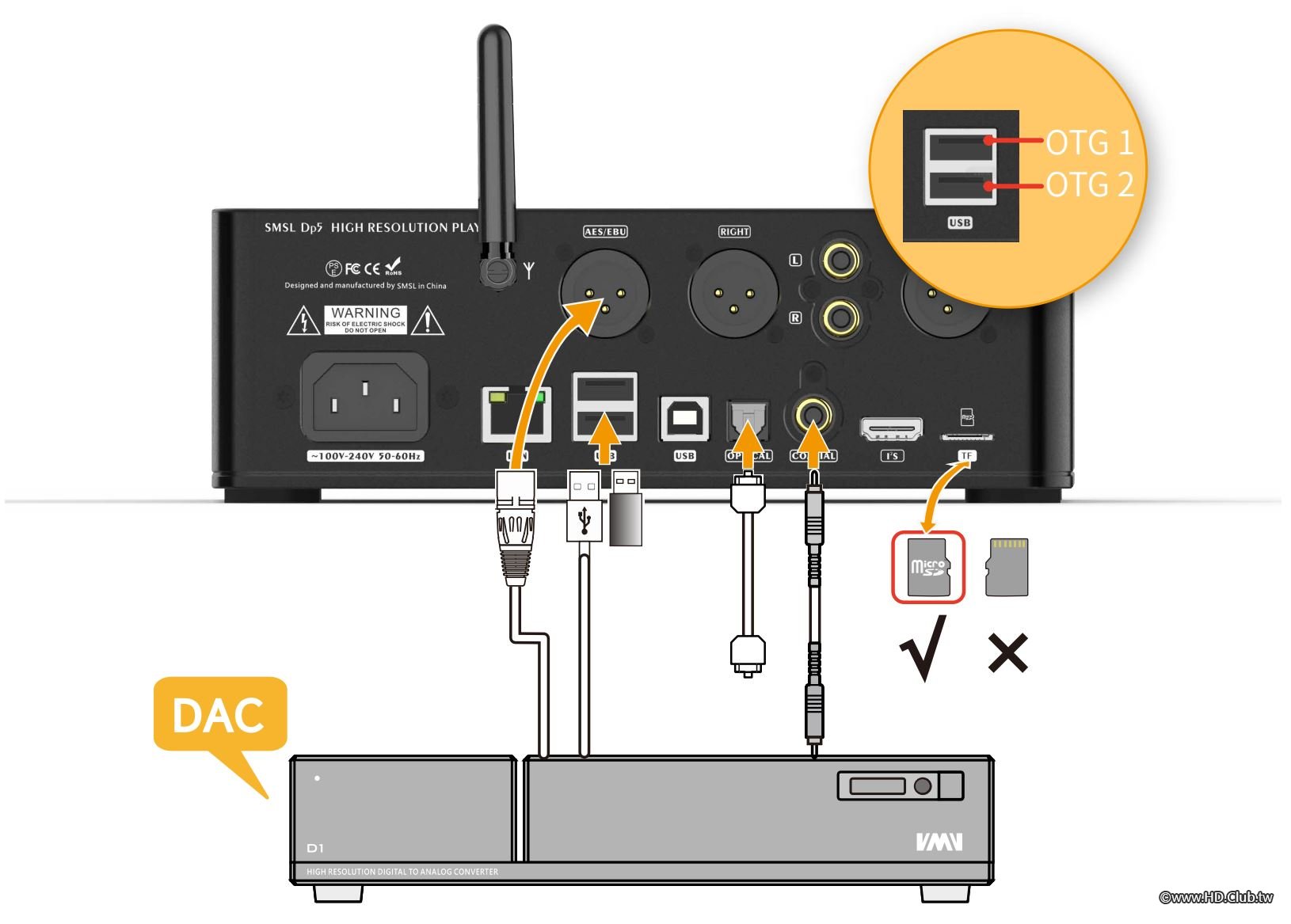

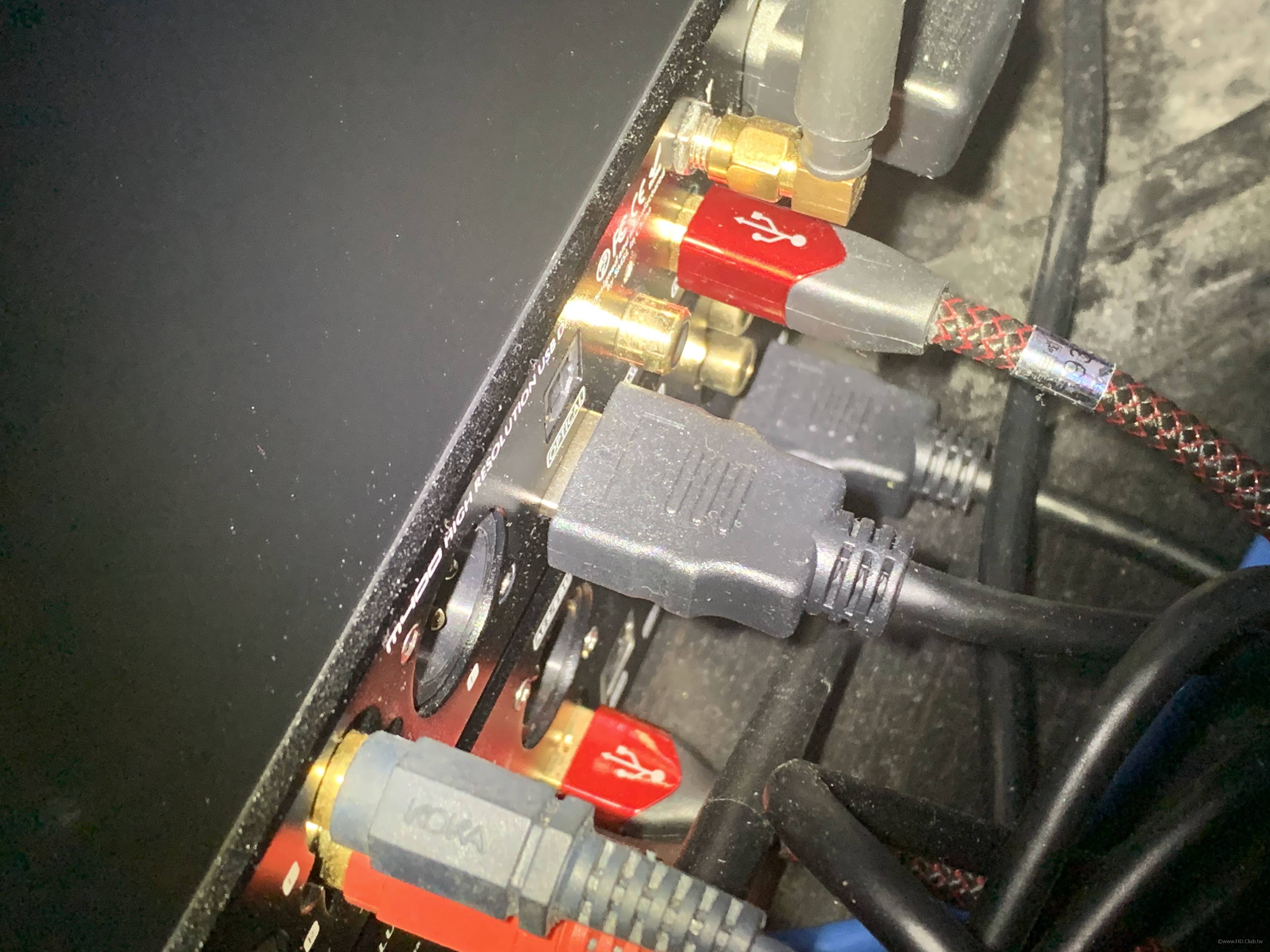

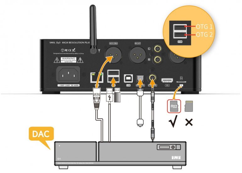

轉到背面,玲瑯滿目的輸出入端子,全平衡不是說假的,以這樣的體積來說端子算是很完整了。其中有一個 I2S (I square S) 比較特別,是以 HDMI 線連接數位裝置的規格。
如果你希望有更好的 DAC 來解碼,甚至可以把 DP5 接到另一台 DAC,這裡只是拿旗艦DAC機 P1 當作示意圖。其他要接 USB 隨身碟或硬碟,要接光纖線,要接同軸線,要插 MicroSD 記憶卡都沒有問題。

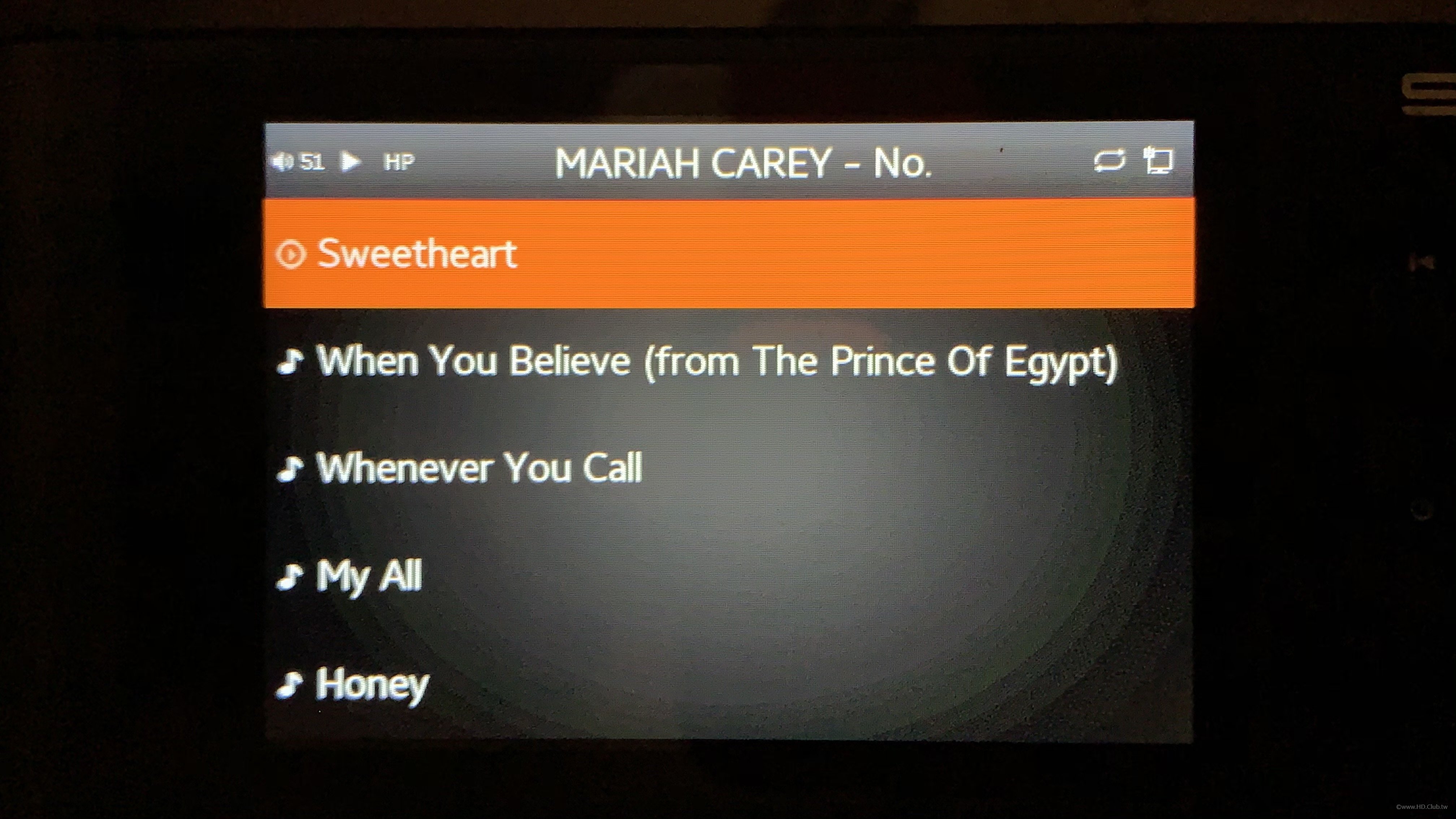

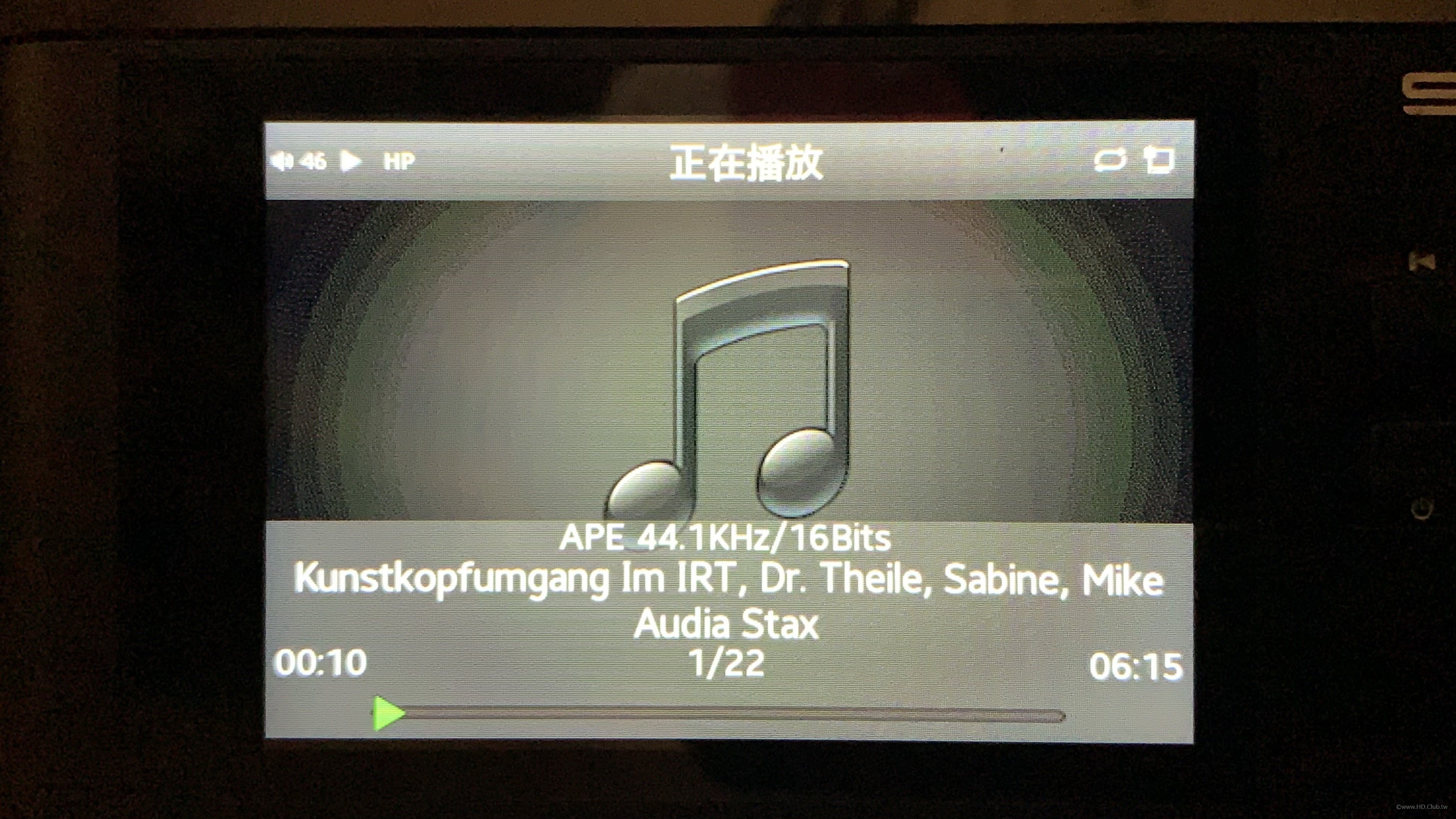

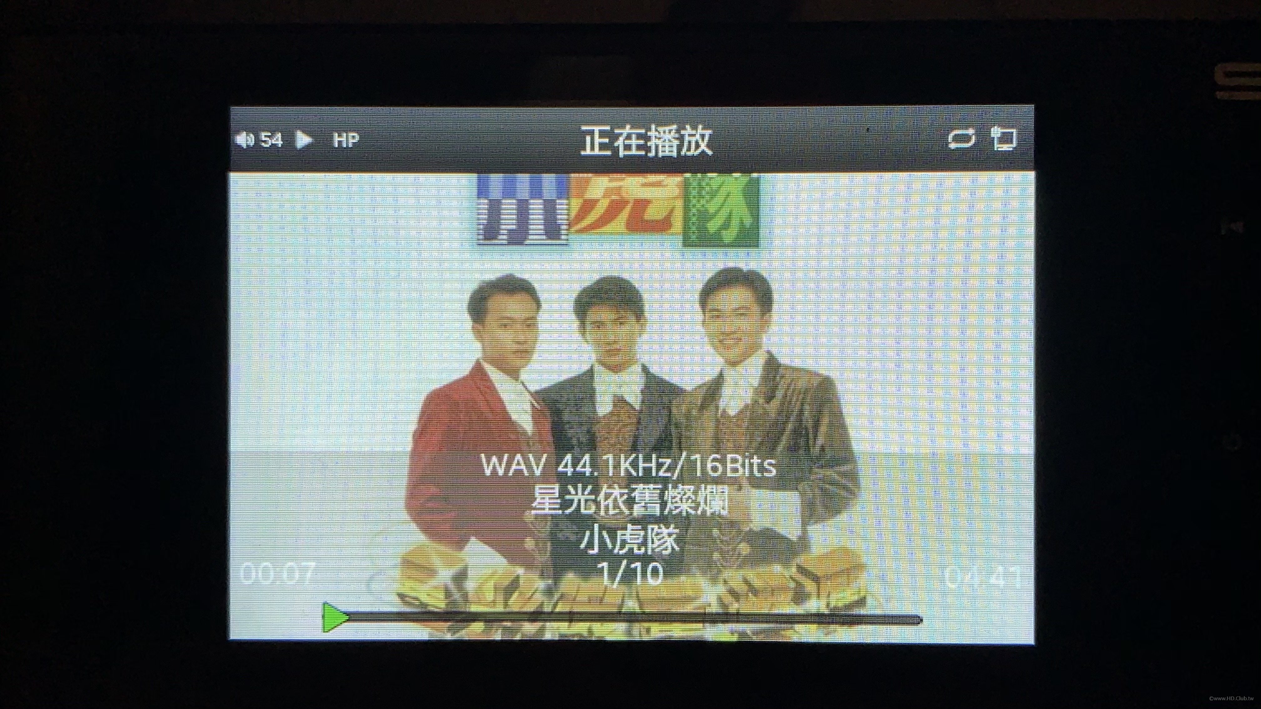

DP5 選單的部分可分為主介面與播放介面,直覺的介面設計操作起來沒有什麼困難。

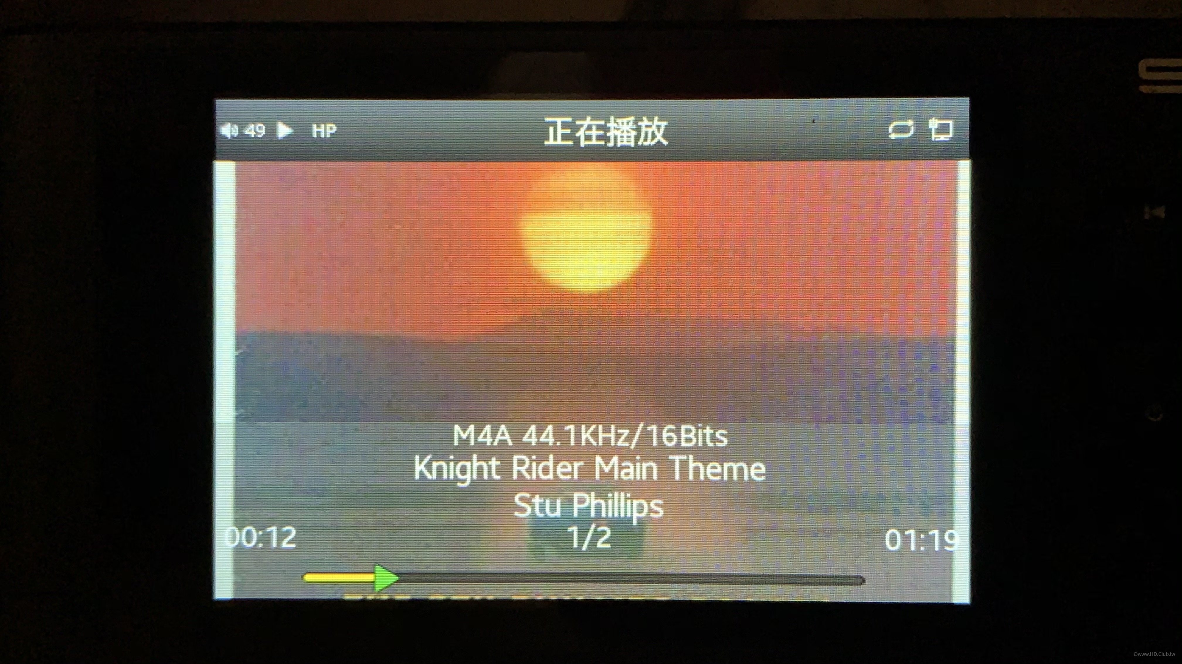

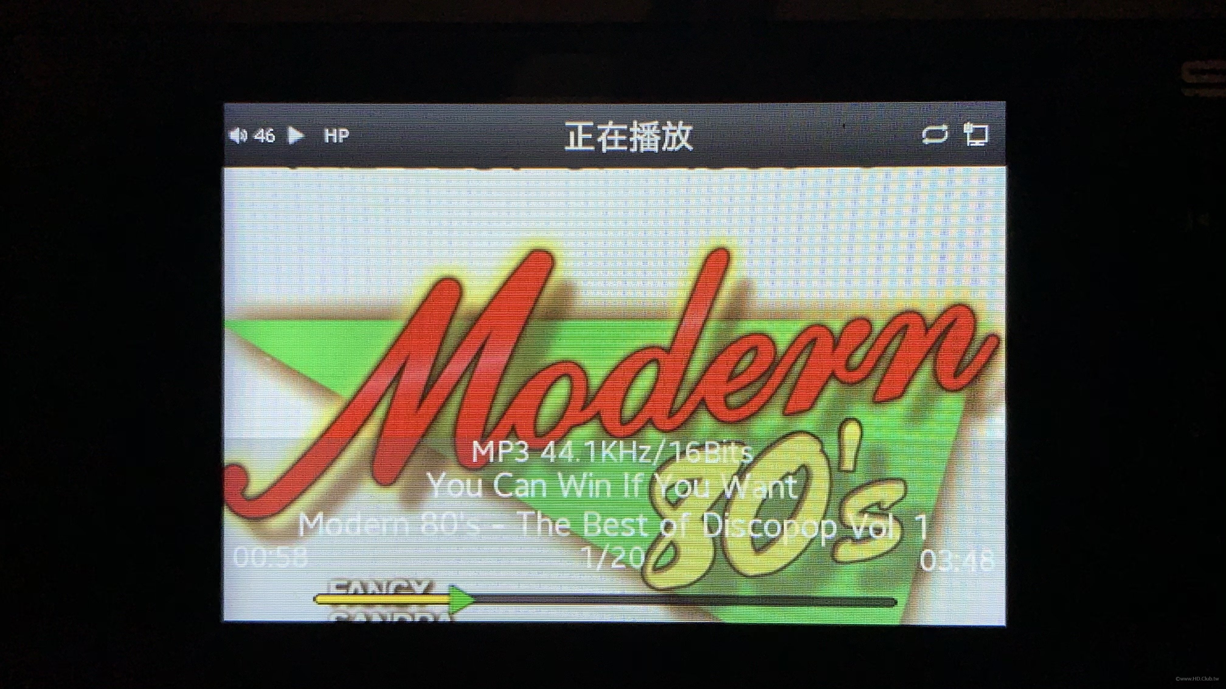

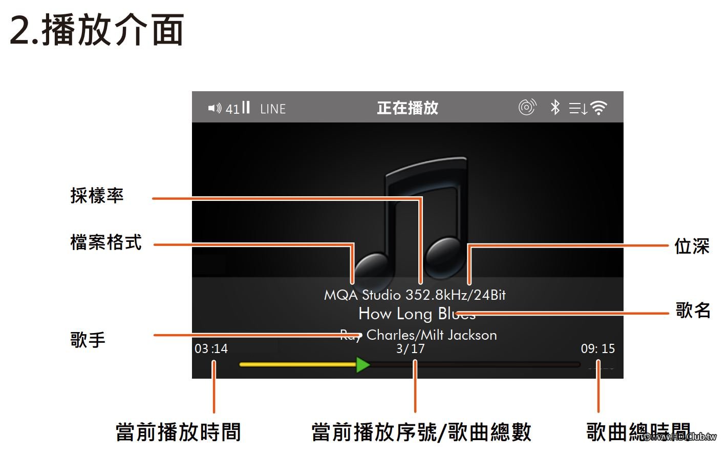

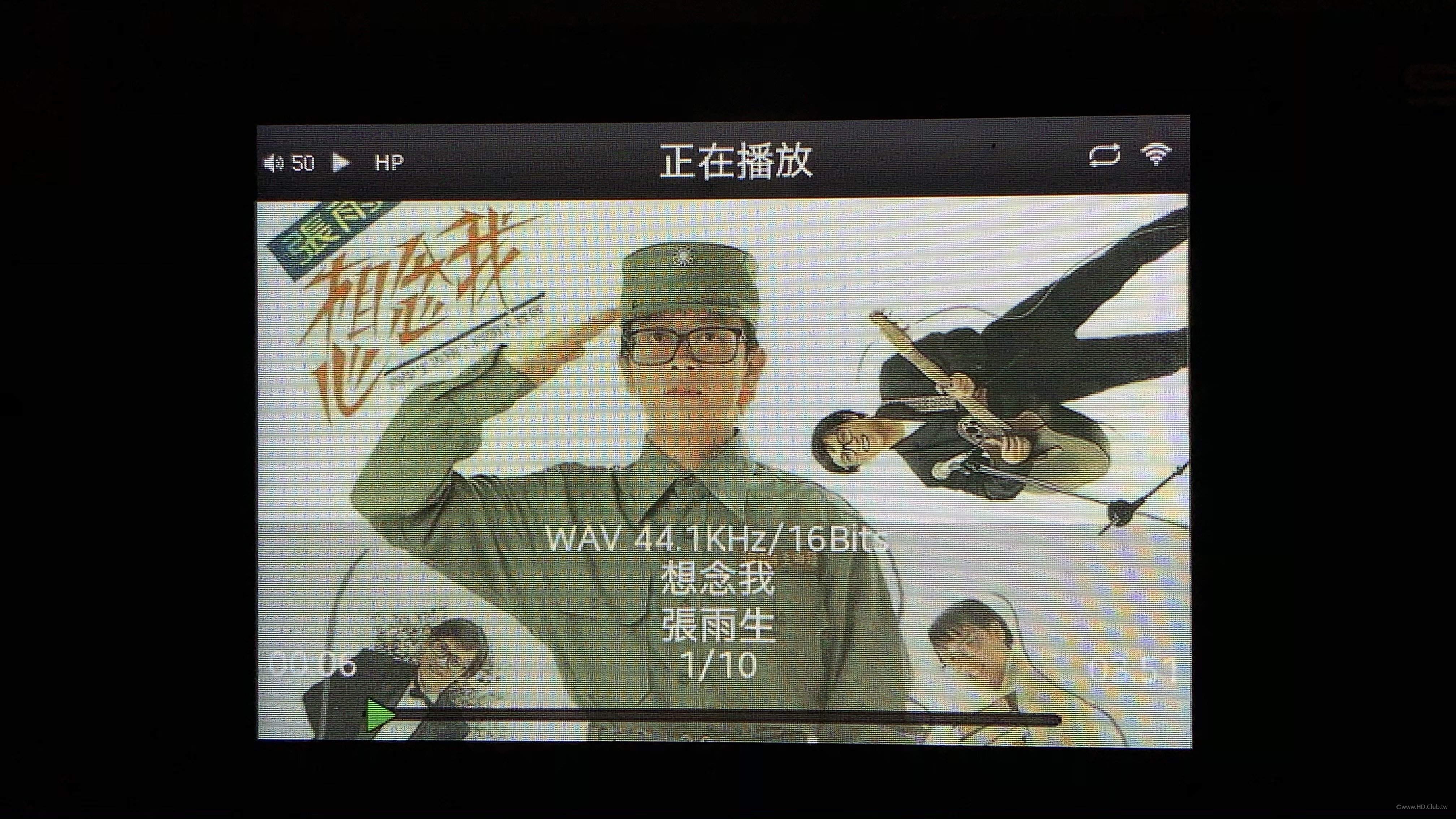

播放時會秀出許多音樂資訊,一目瞭然,甚至可以秀出專輯封面。

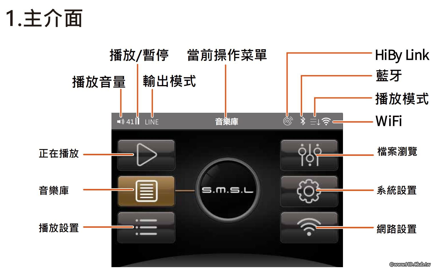

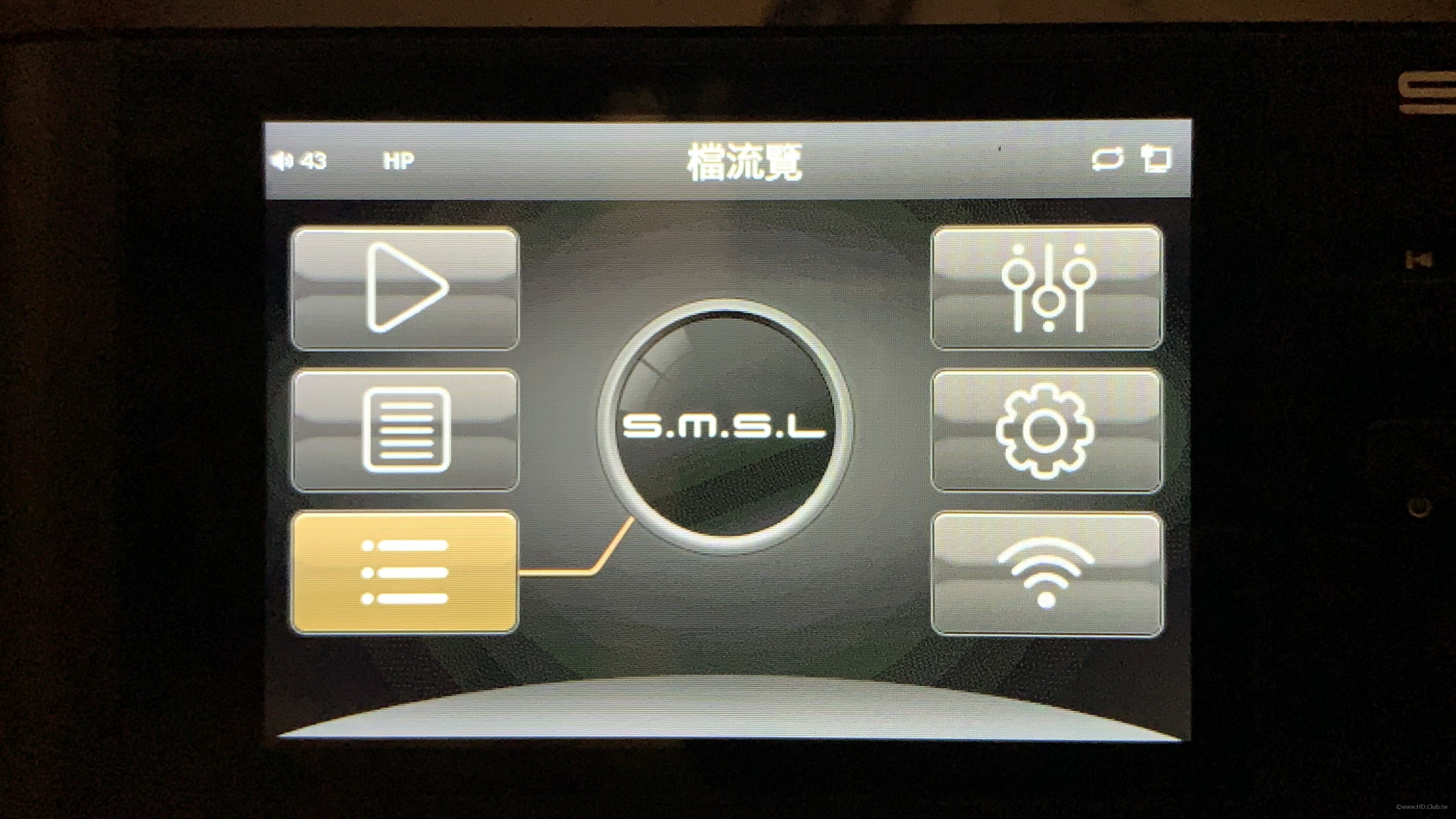

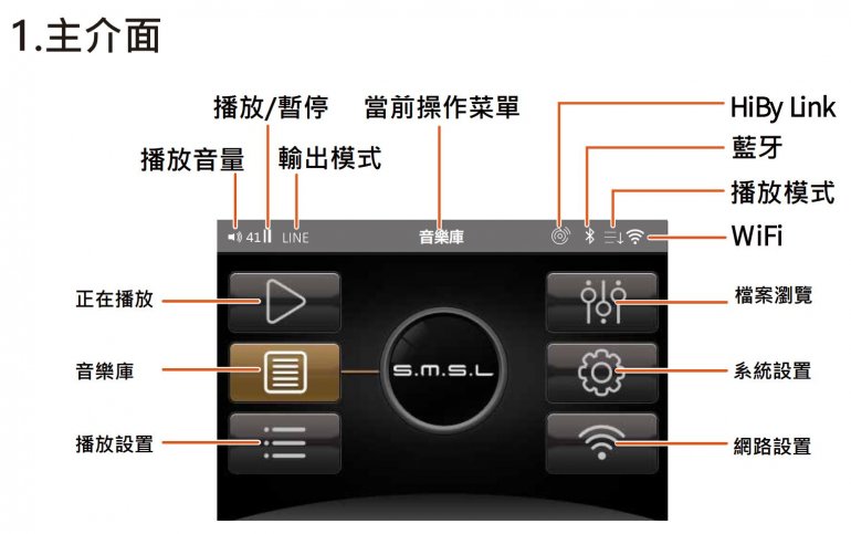

開機後的主要介面就是這六個圖標,直覺明瞭。

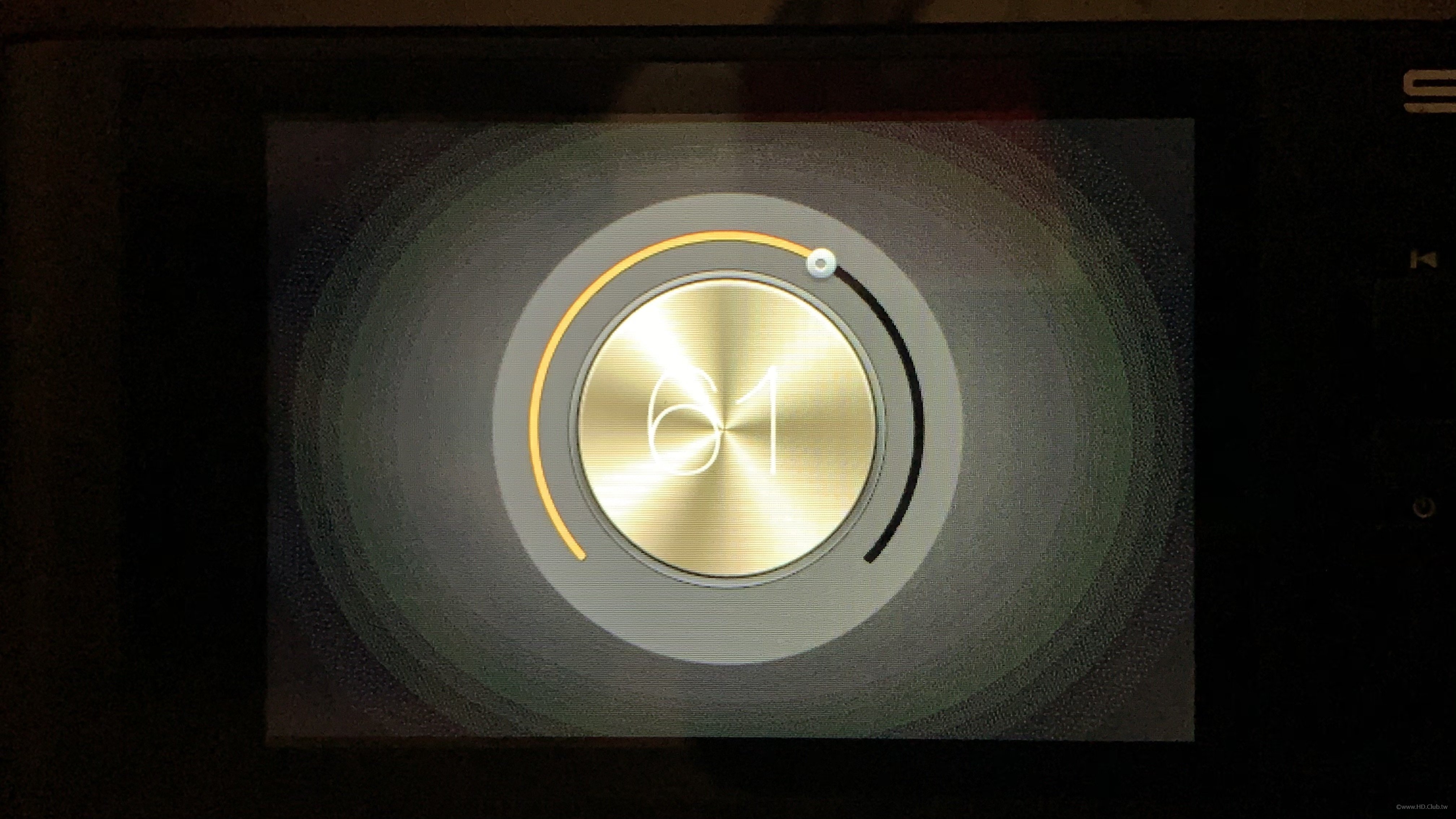

調整音量時的圖案質感還不錯。
本地檔案播放 - SD 卡
先插入一張格式化為 NTFS 的 128G MicroSD 記憶卡。

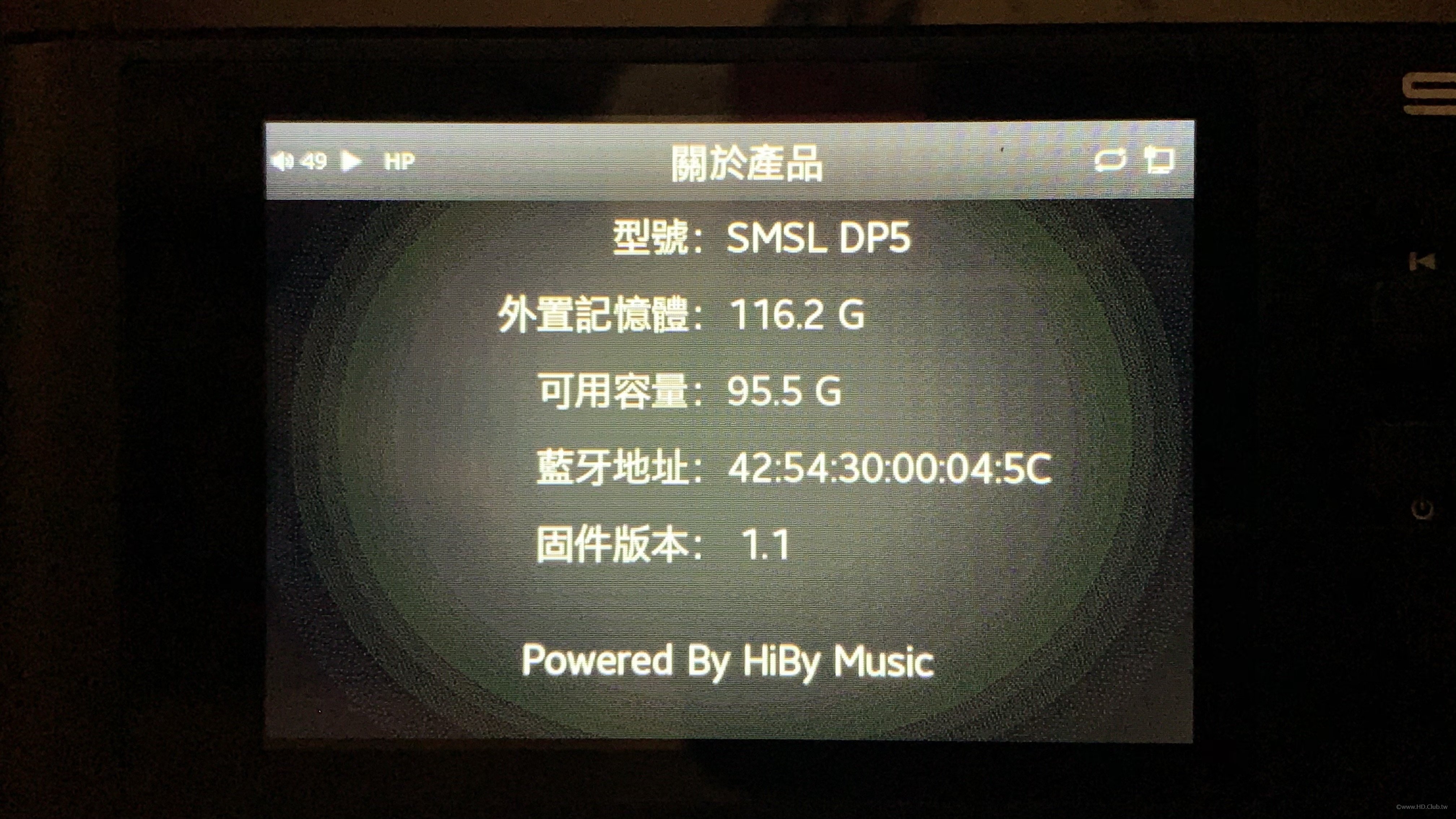

進入設定可以看到硬體資訊,包含 McrioSD 卡的容量。
點按就可以瀏覽 SD 卡中的檔案。

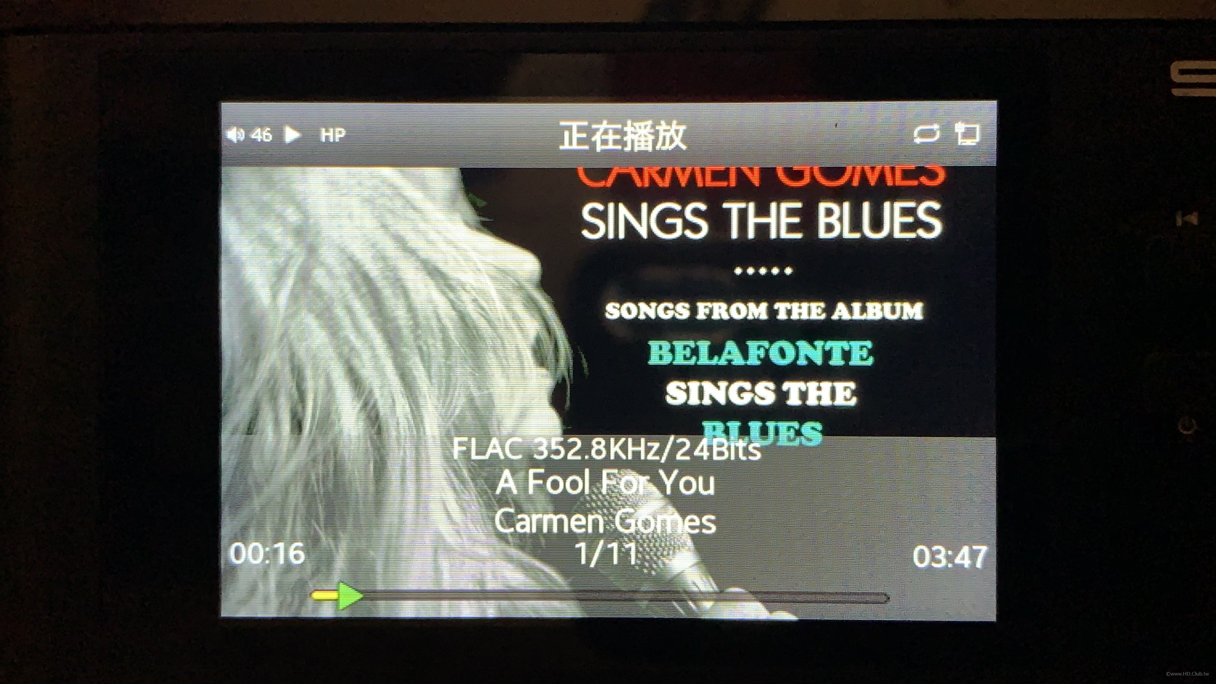

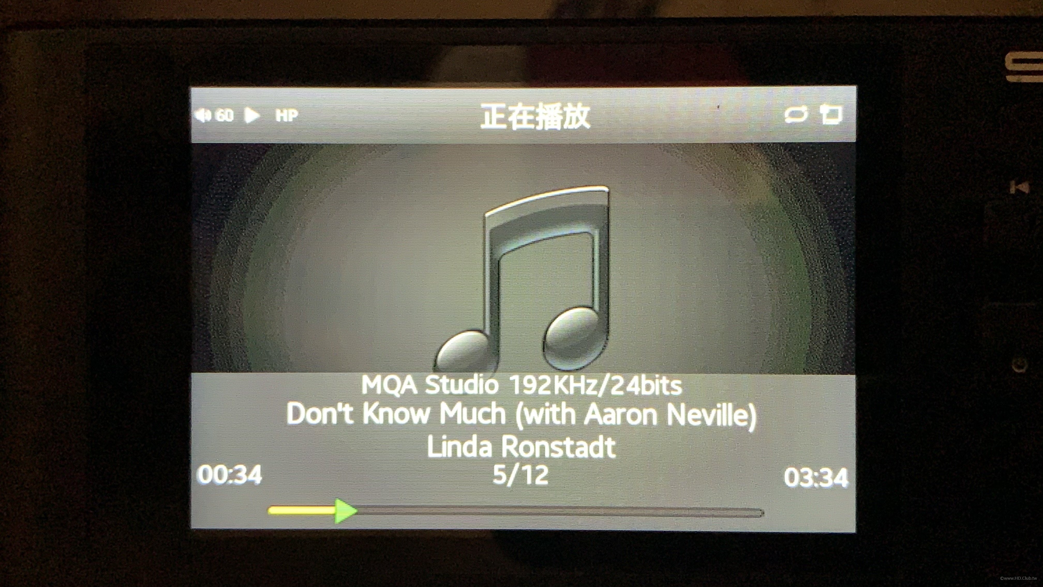

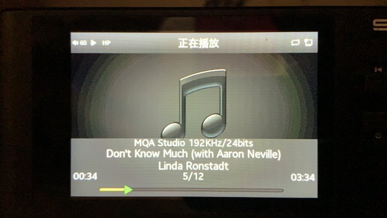

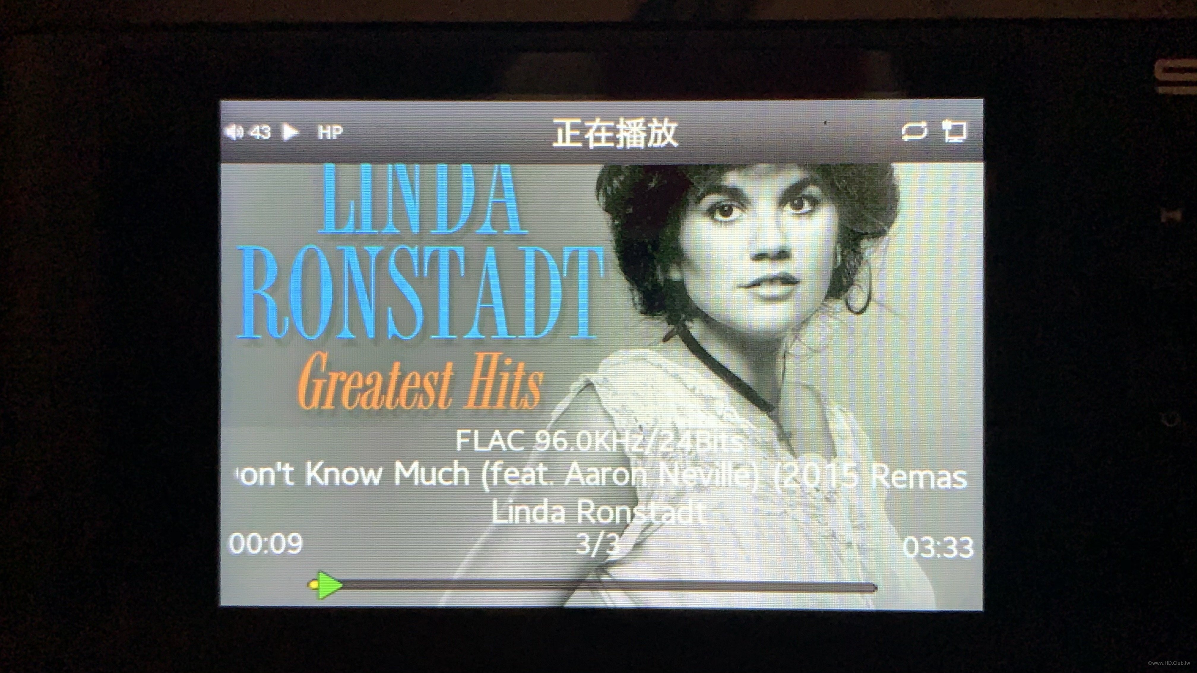

測試一下各式檔案,最重要的 MQA 完整硬體解碼。
另外包括 MP3、M4A、APE、FLAC、WAV 等等格式,播放都沒有任何問題。

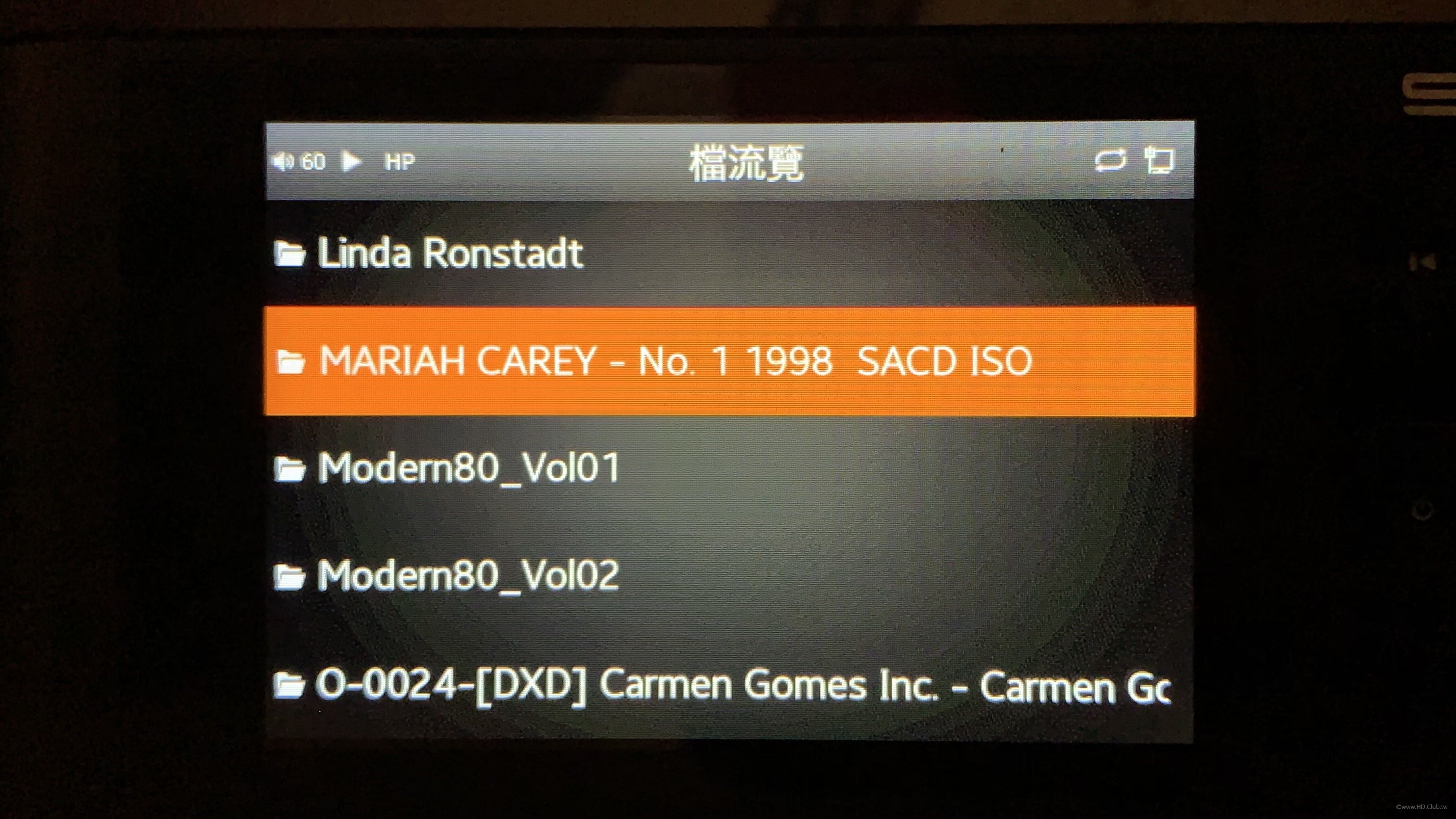

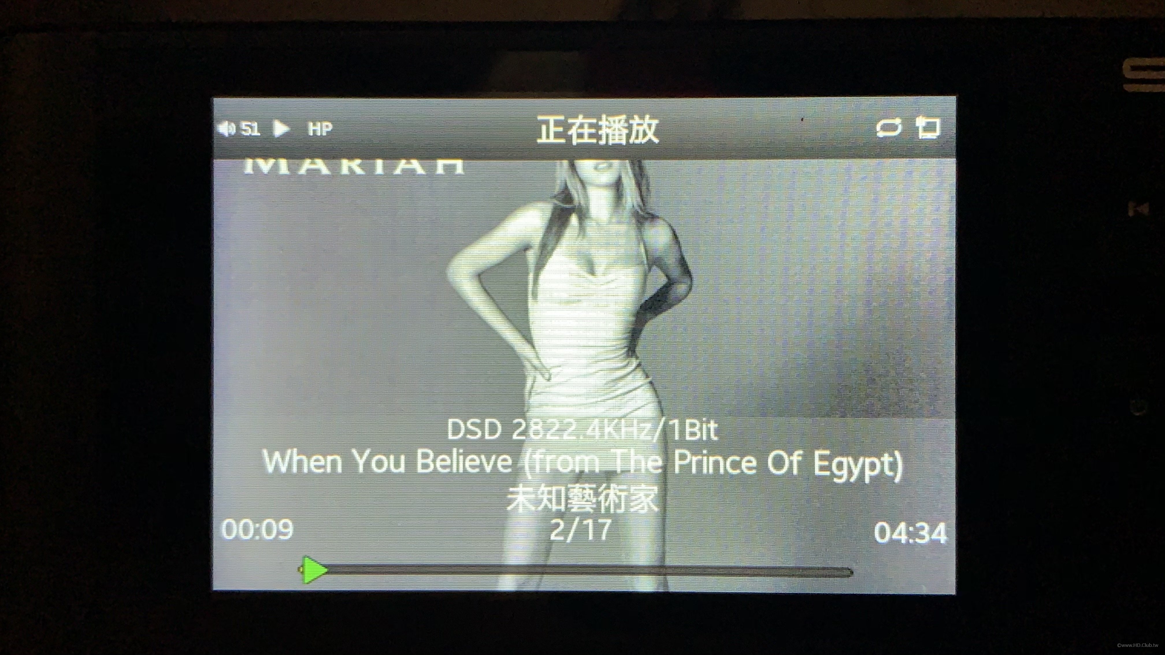

比較有疑問的是 SACD ISO,來測試看看能否支援。

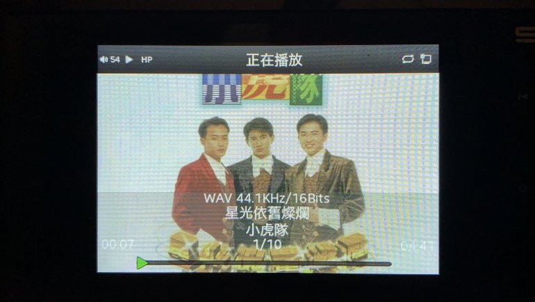

結果令人開心,還是可以播放,單一 ISO 檔案會被解析為一首一首曲目,非常方便。
輸出規格為 DSD 2822.4 KHz / 1 bit,專輯封面如果有 jpg 的話也會秀出來,比較可惜的是圖案無法完整顯示,不過這個透過韌體更新應該不難修正。

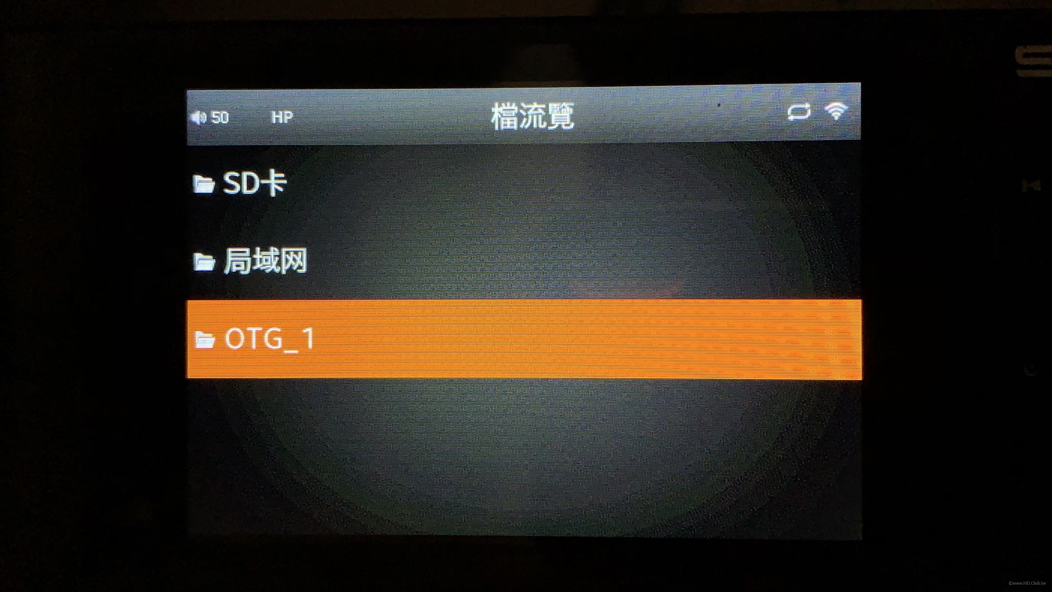

本地檔案播放 - 外接硬碟

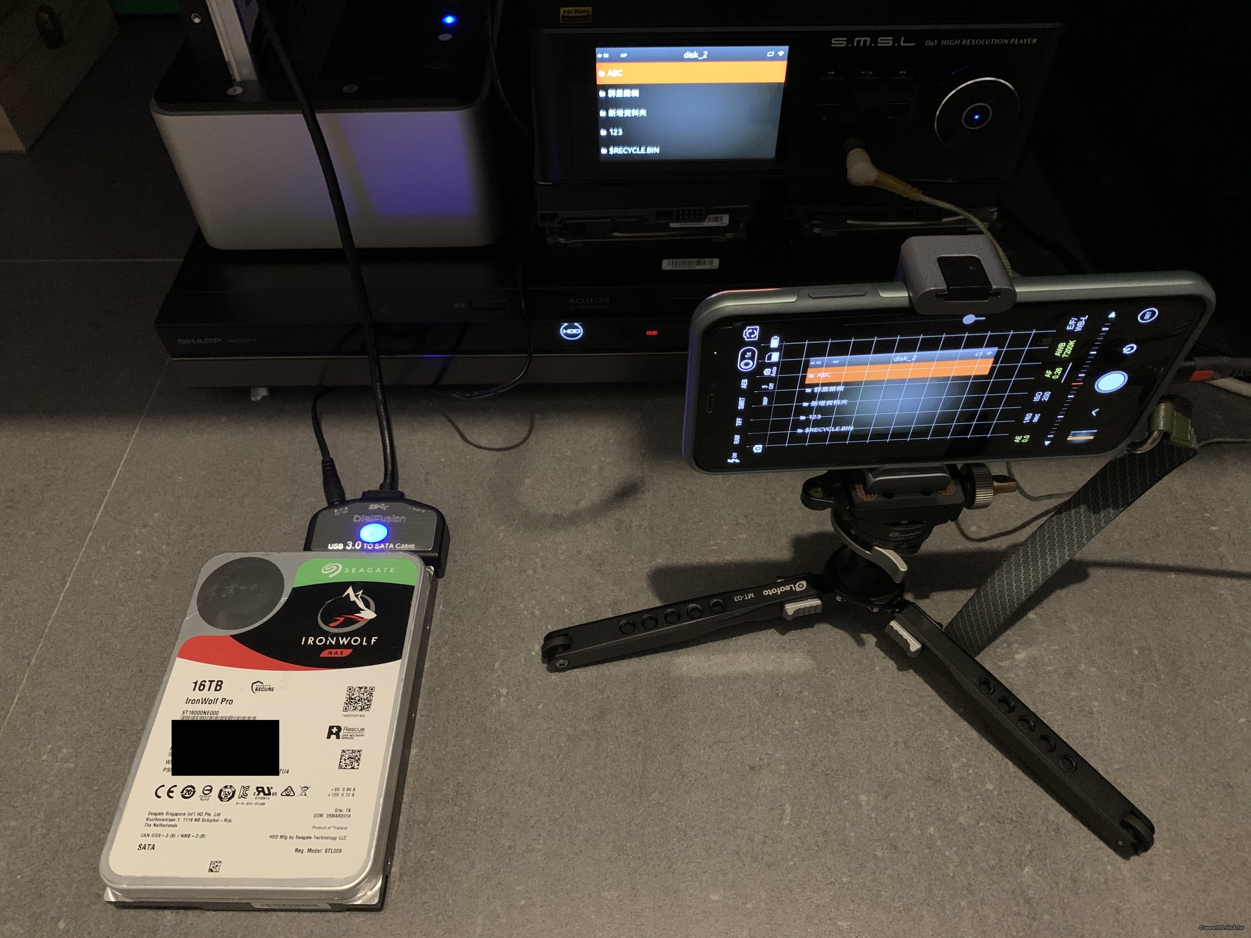

測試時透過 SATA to USB-A 連接線,連接一顆 Seagate 16TB 硬碟至 DP5,讀取時間稍長但可抓到,並非如官方規格所公佈的只能支援到 4TB 硬碟。
16TB 硬碟會顯示為 OTG_1,如果接上兩顆則會秀出 OTG_2,依此類推。

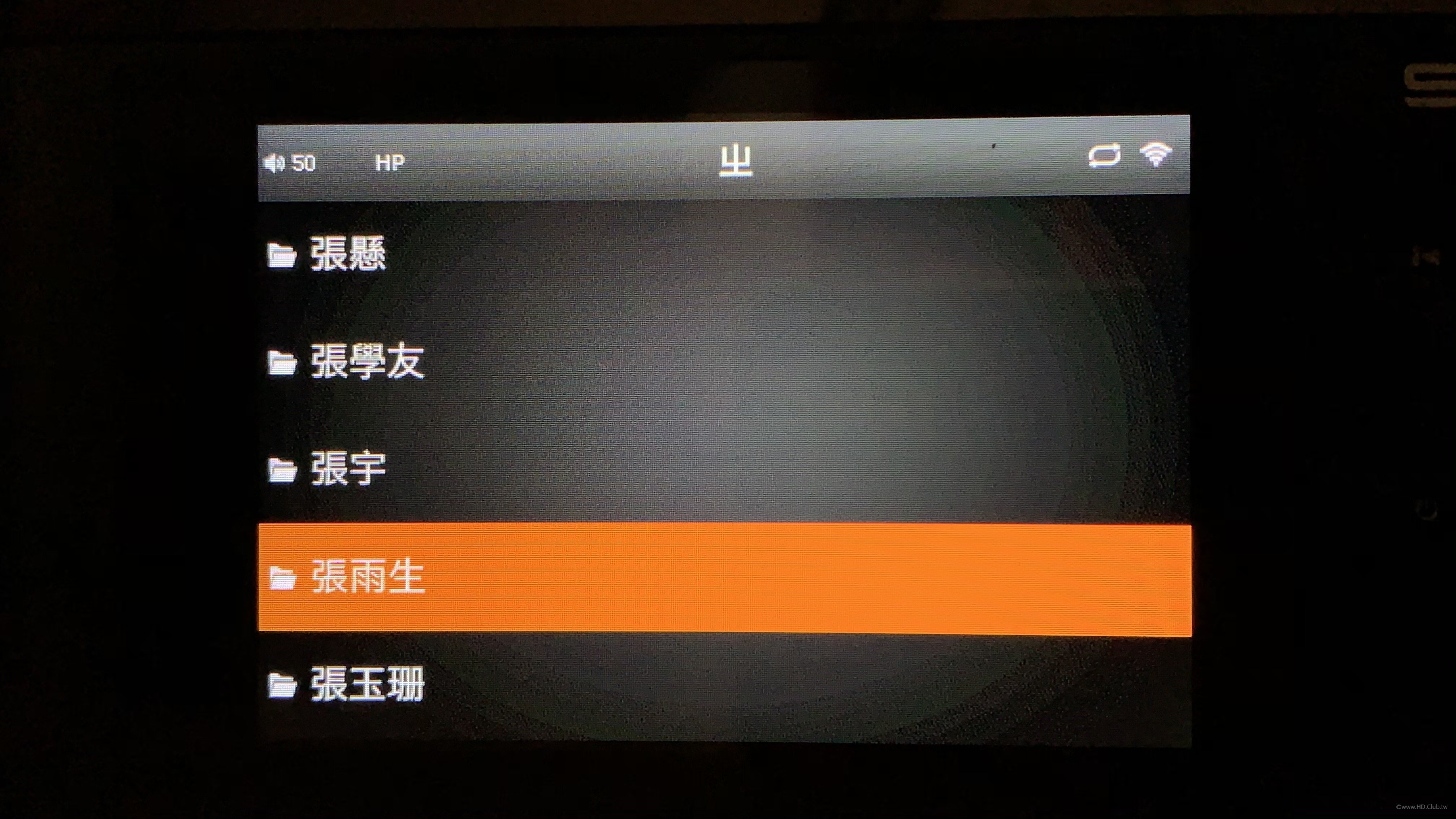

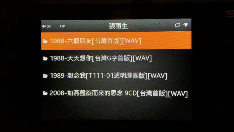

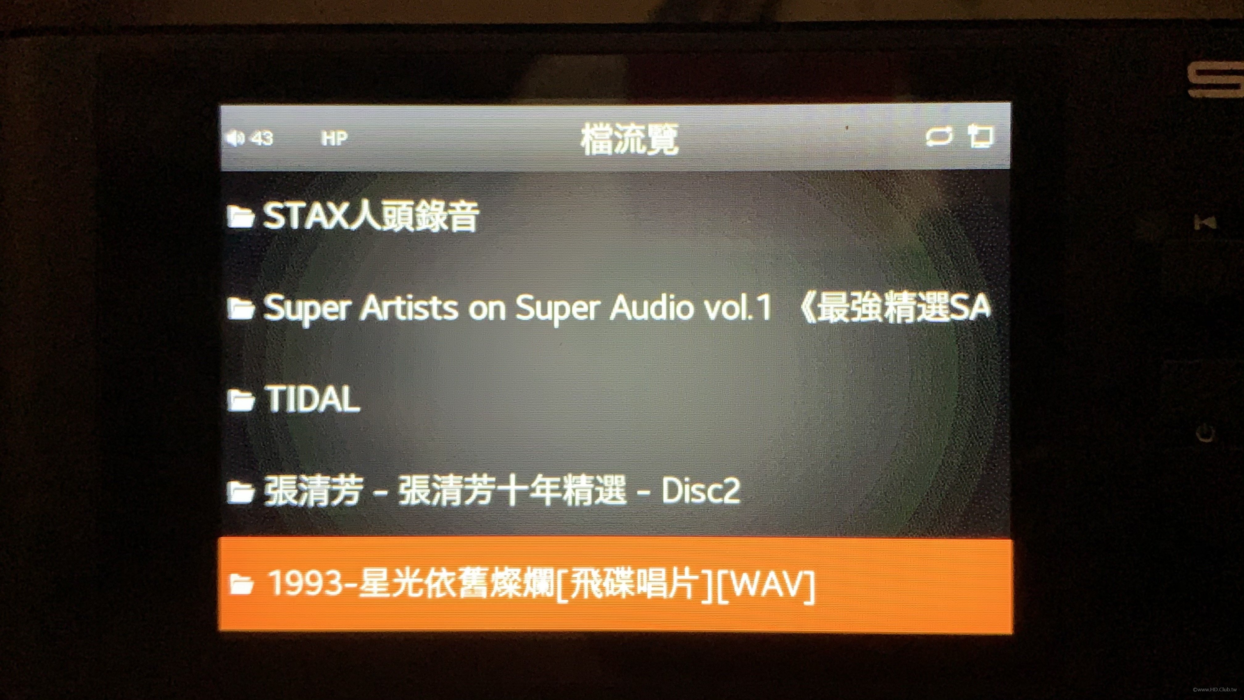

逐層進入檔案夾,找到張雨生。

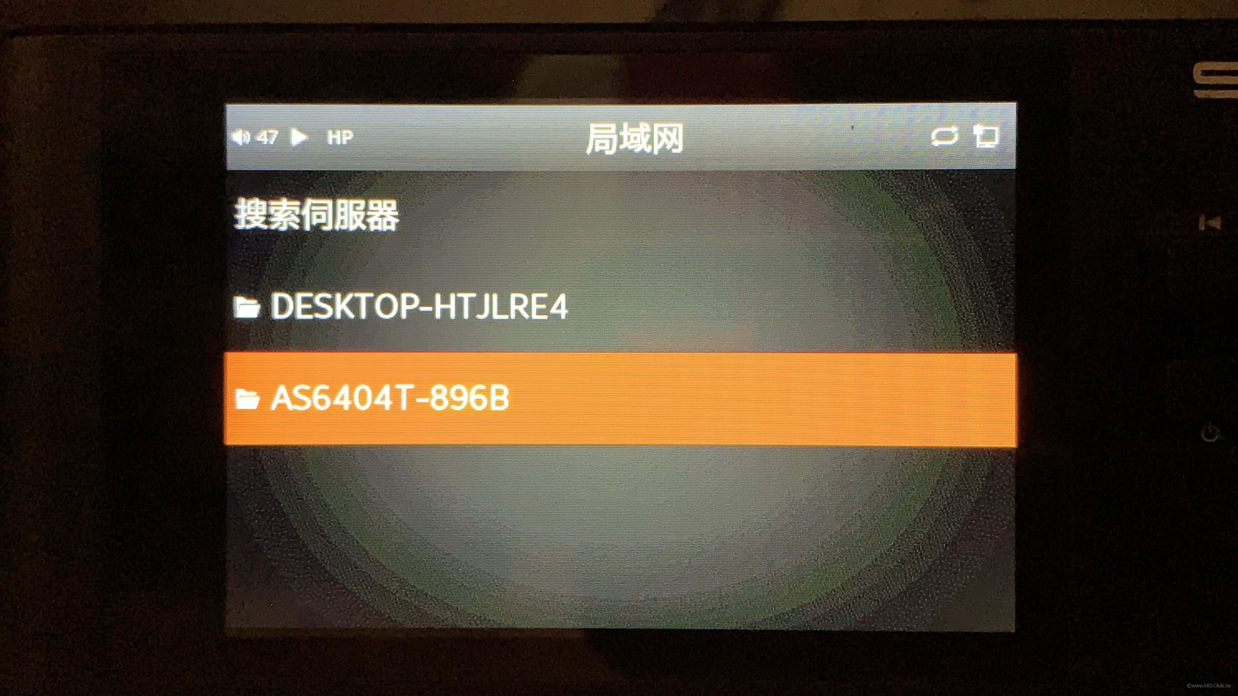

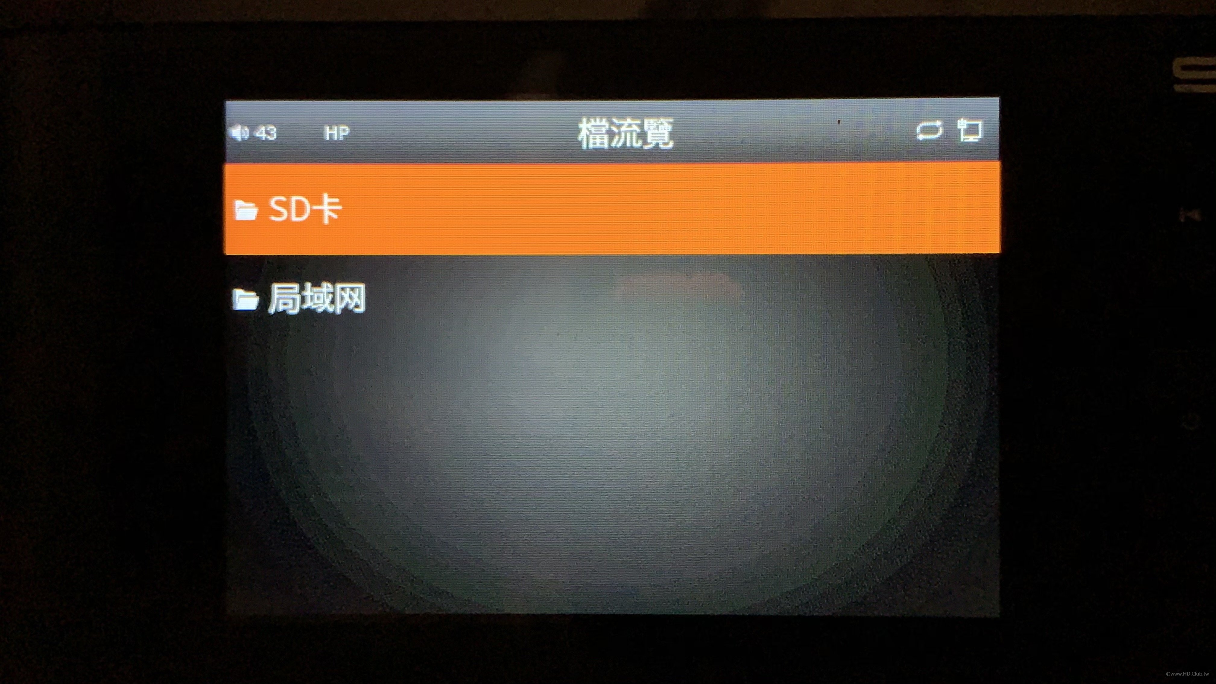

本地檔案播放 - NAS (SAMBA)
如果選擇區網 (局域網) 的話,只要你的 NAS (此處的範例是華芸 Asustor 的 AS6404T) 關於 SAMBA 的設定沒問題就會出現在選單之中。

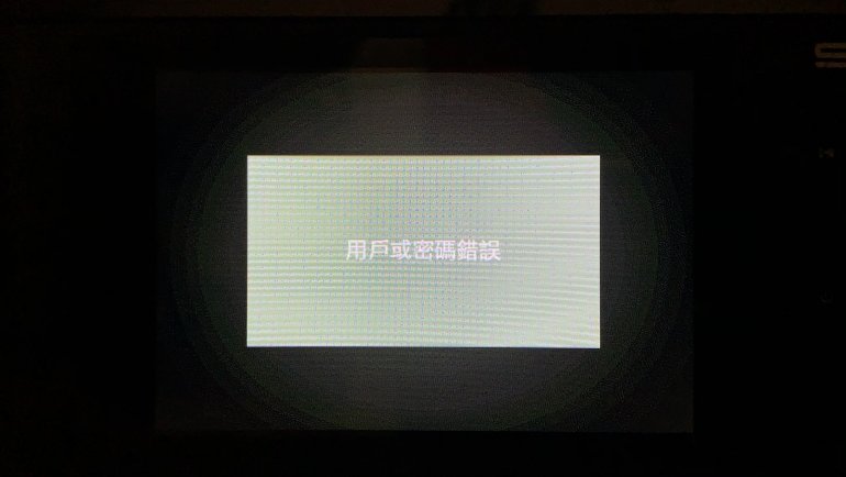

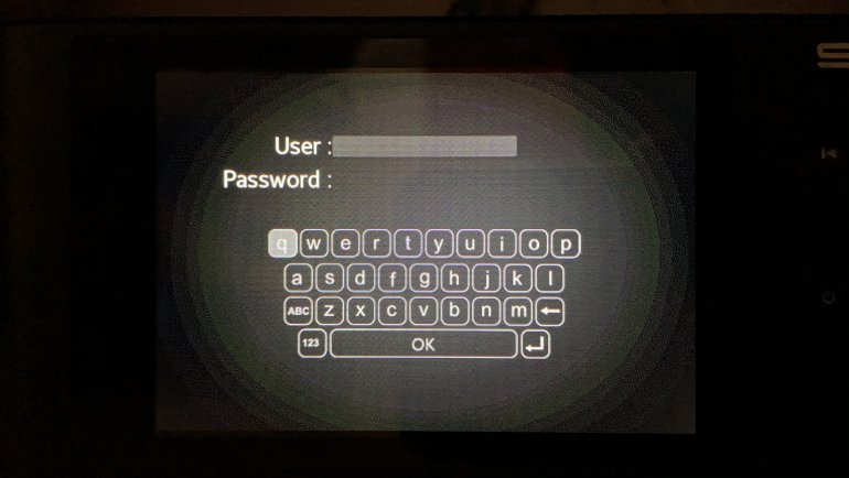

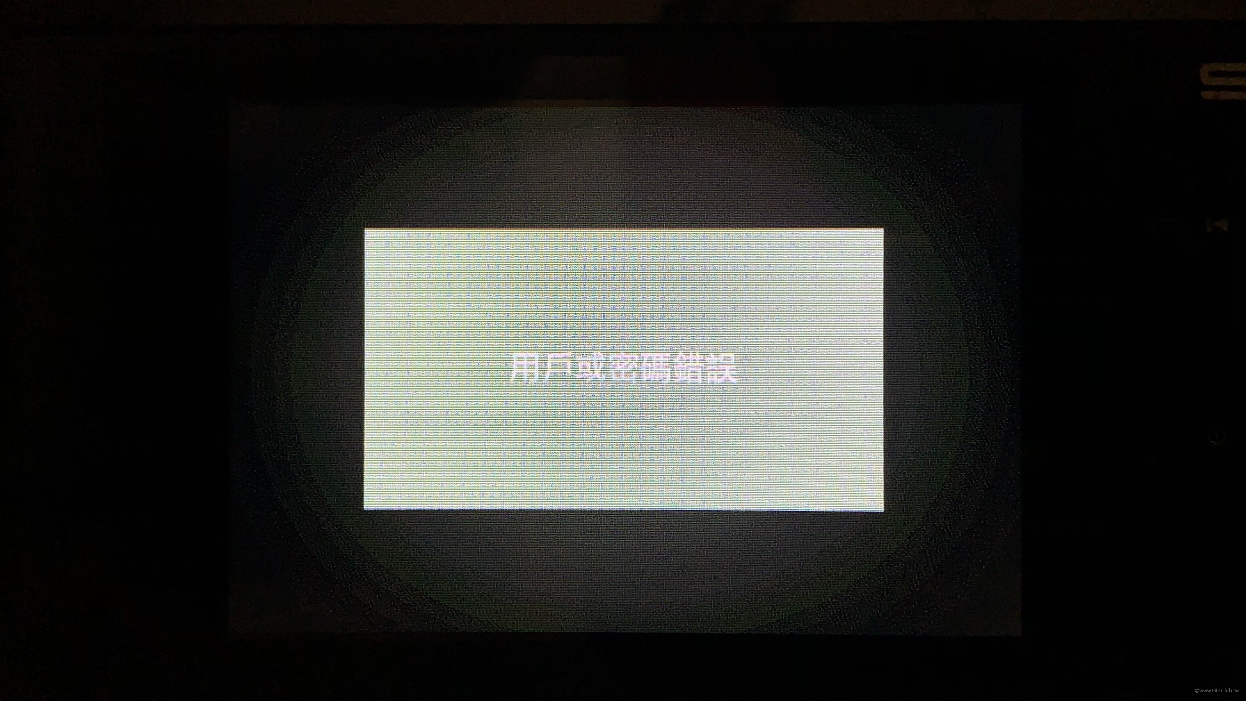

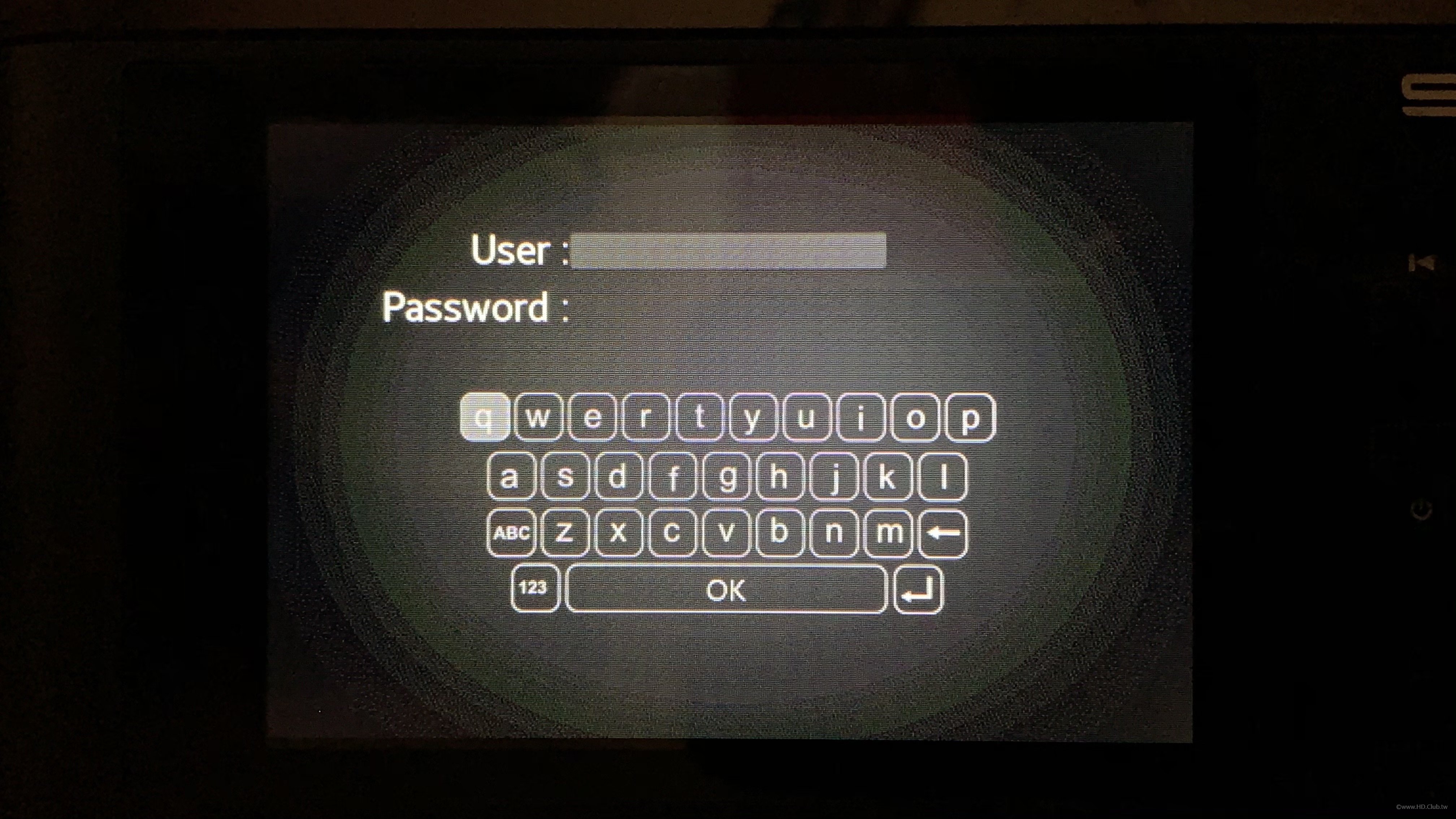

但要記得把希望分享的「音樂檔案夾」設定成未加密,否則沒有可以輸入帳號密碼的選項,連上後與接上外接硬碟一樣就不再贅述。

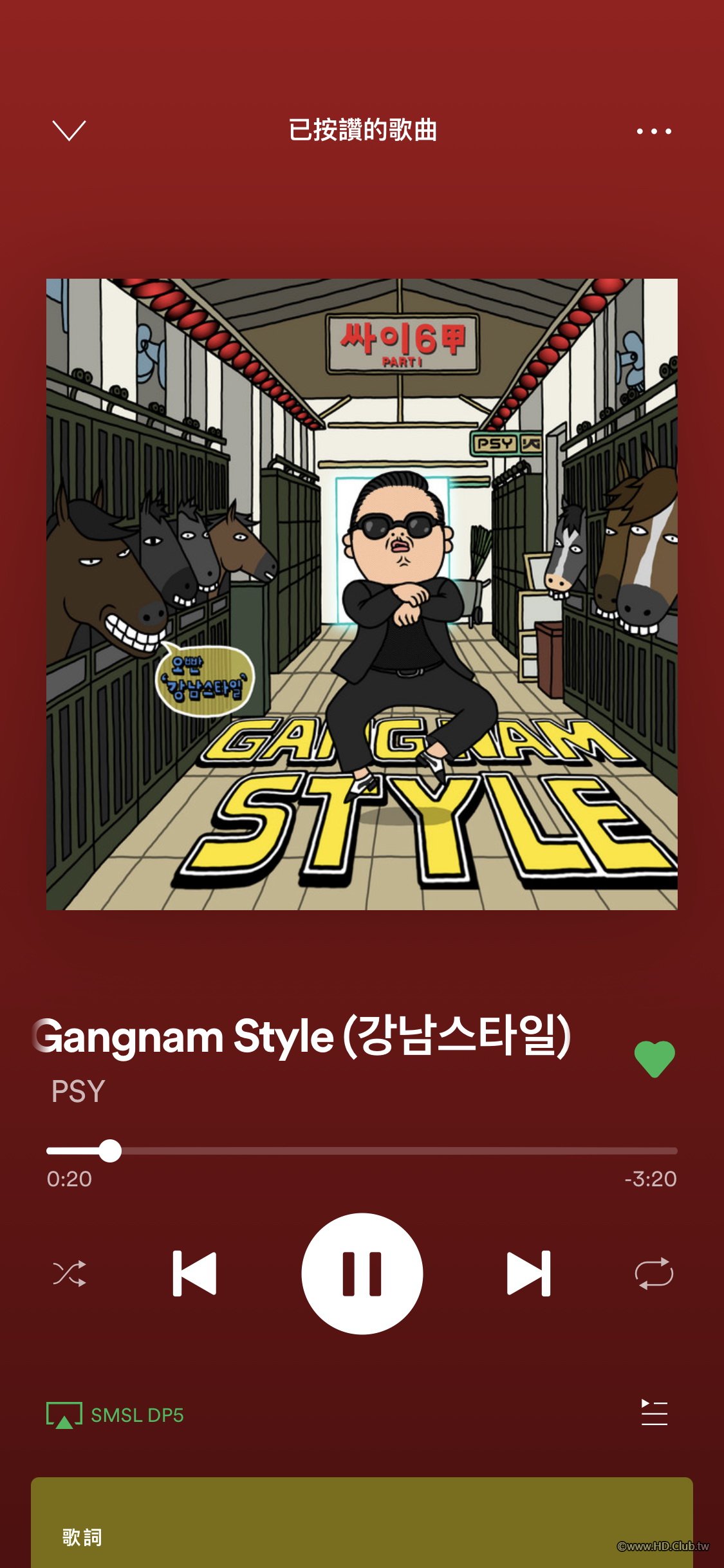

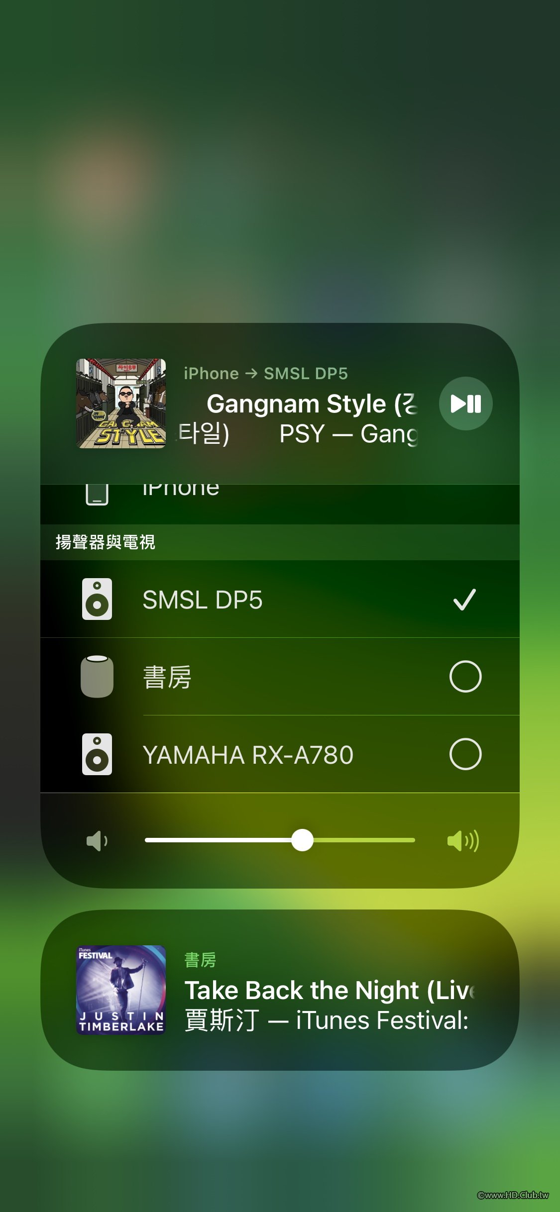

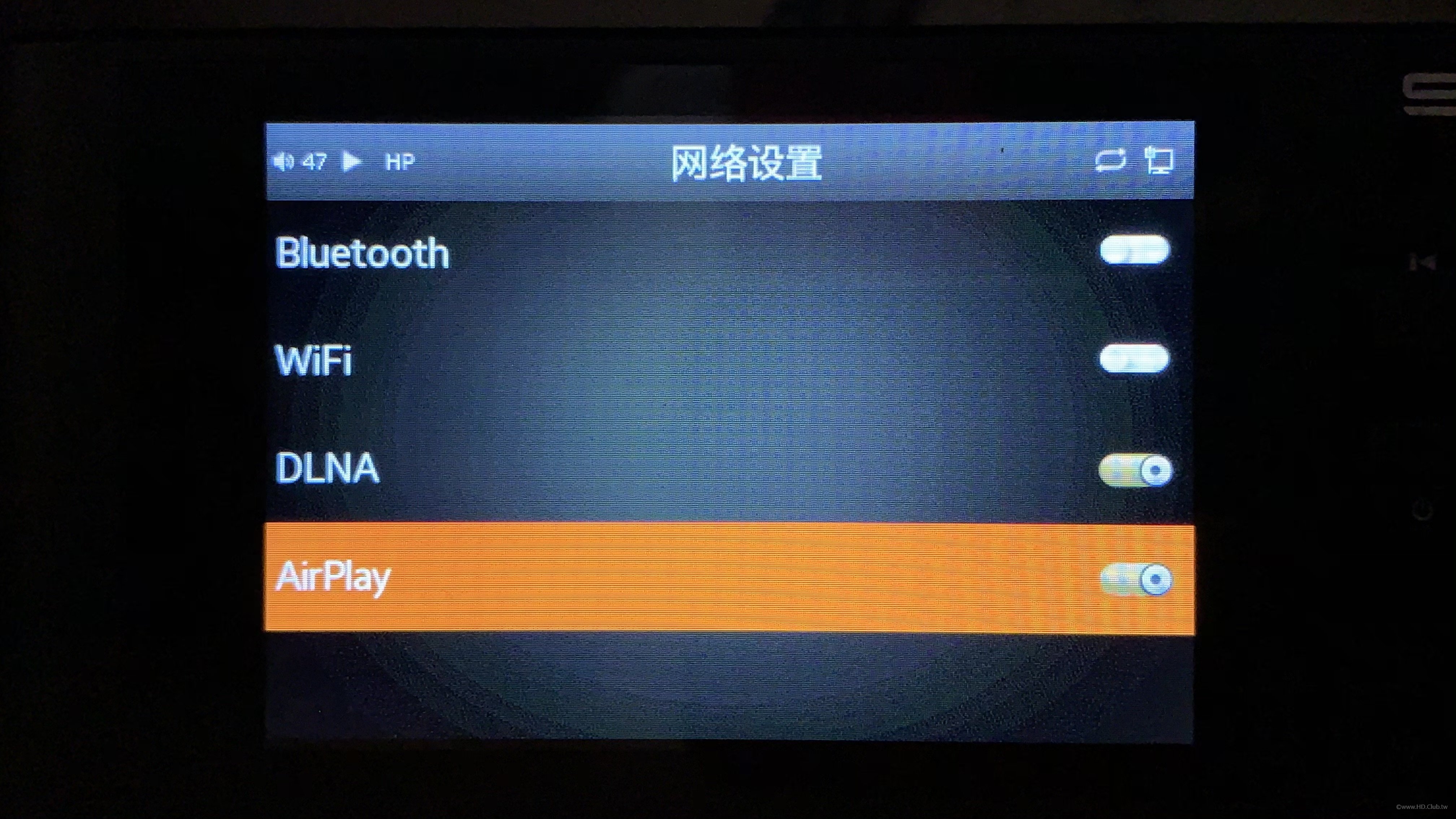

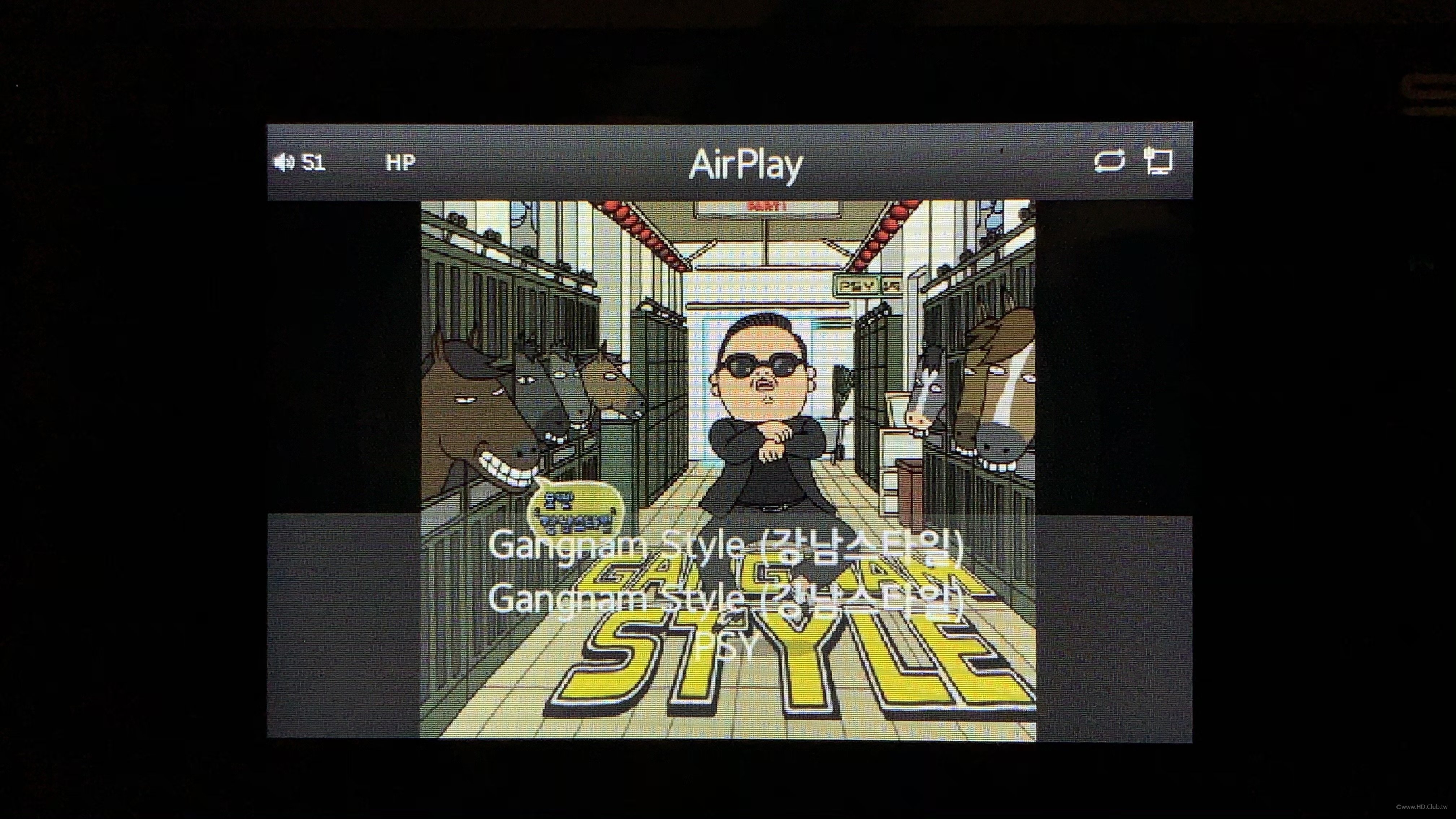

iOS AirPlay

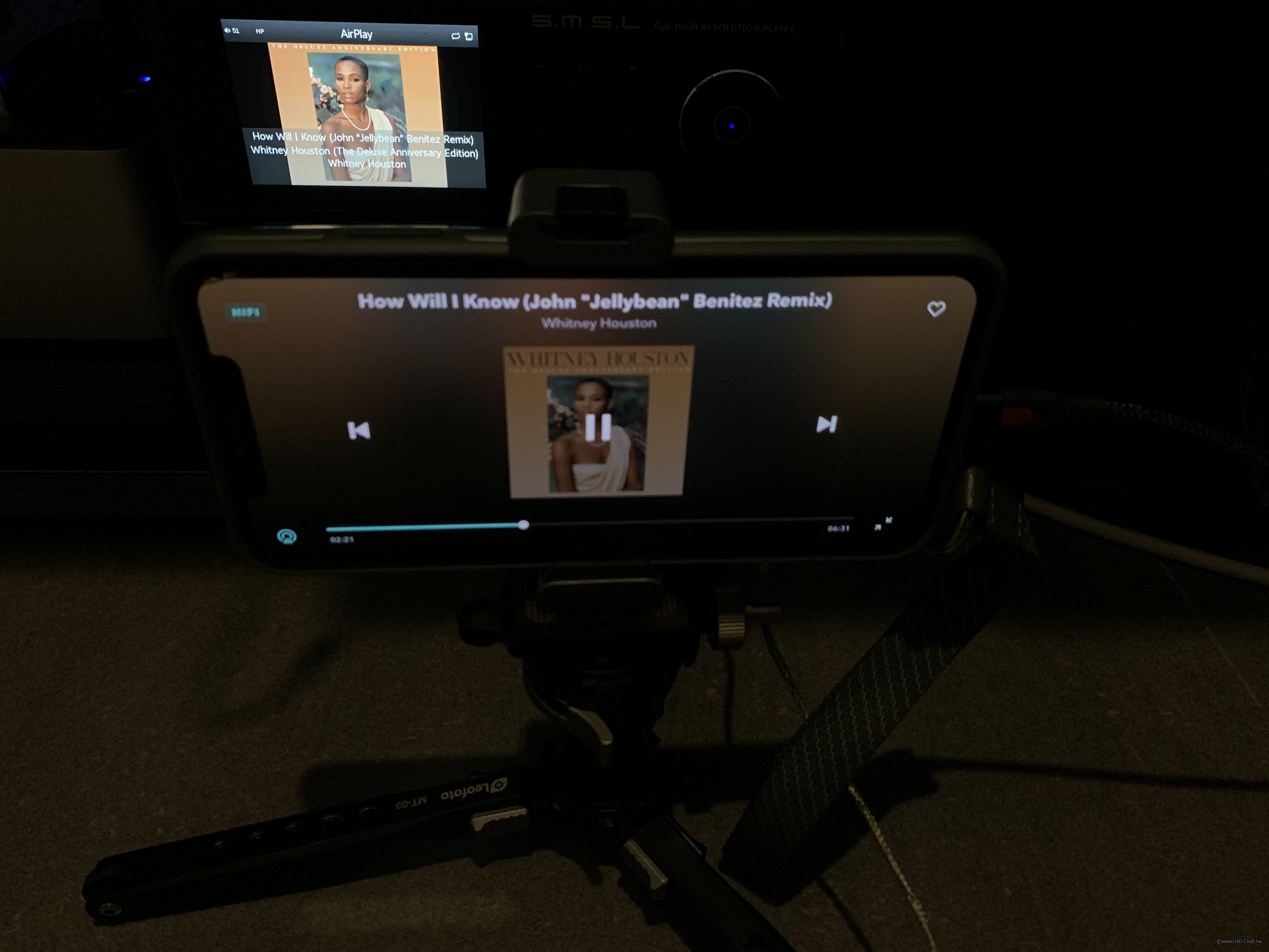

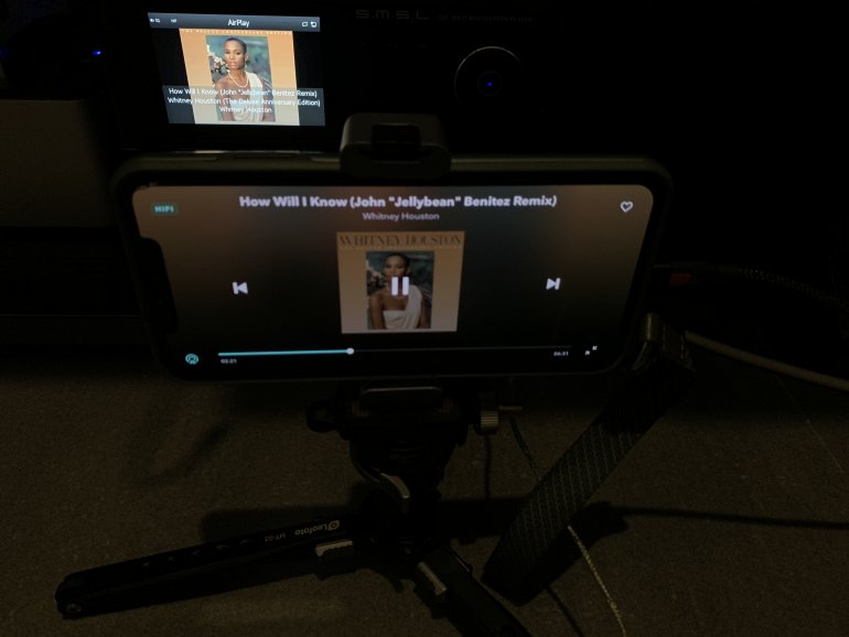

關於 AirPlay 連線,以 iPhone 播放音樂的同時,同步拍攝 DP5 的液晶螢幕。

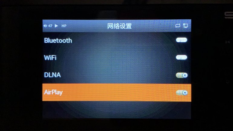

只要在設定中打開選項。
先將手機與 DP5 連上家中的 Wi-Fi 網路,過程中可以輸入帳號密碼。
與一般連接 AirPlay 的方式相同。

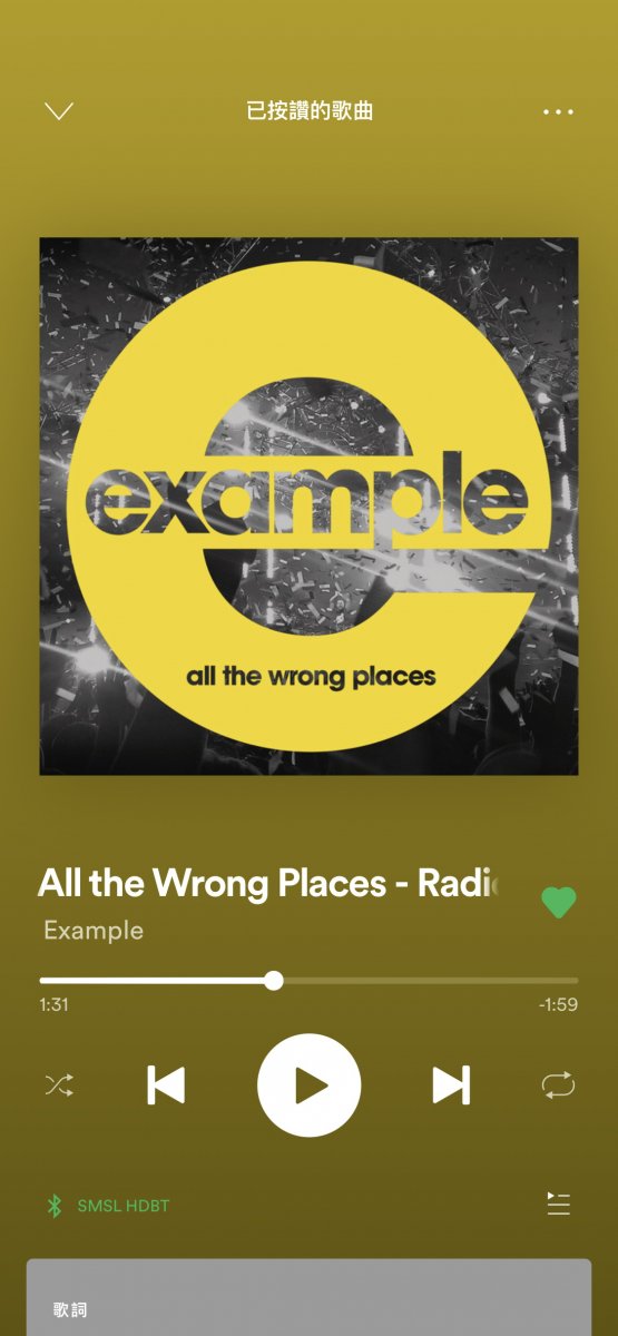

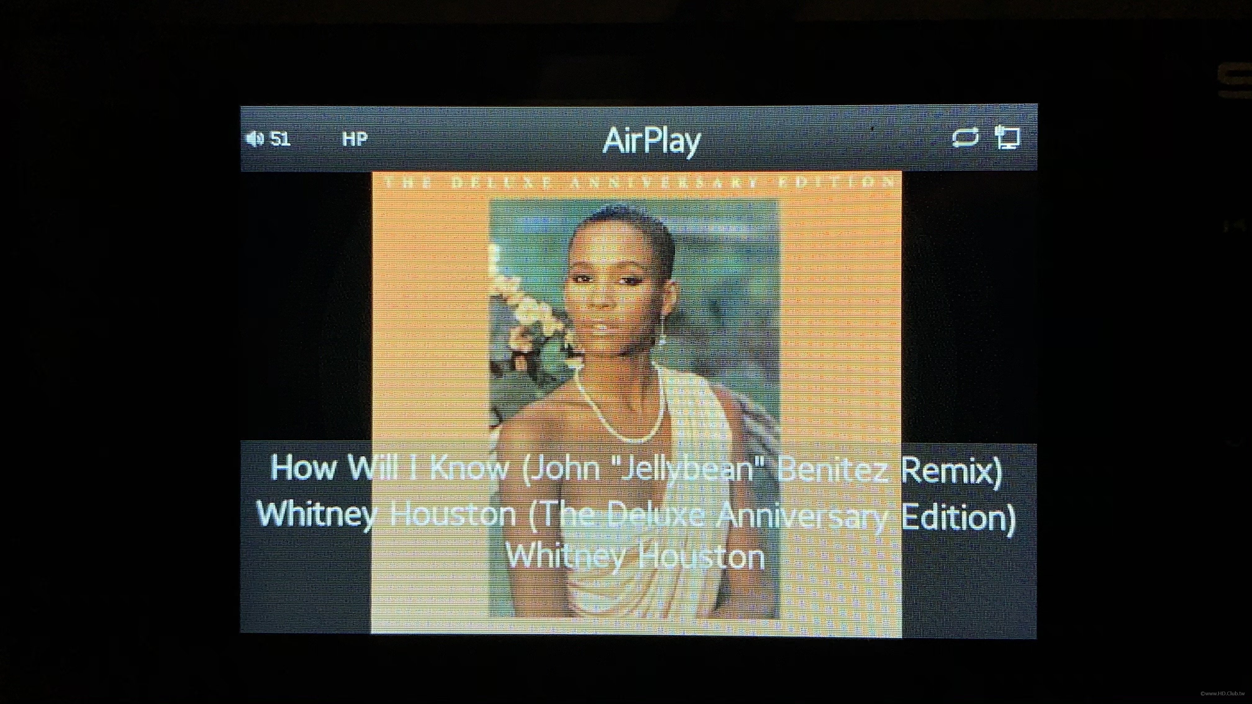

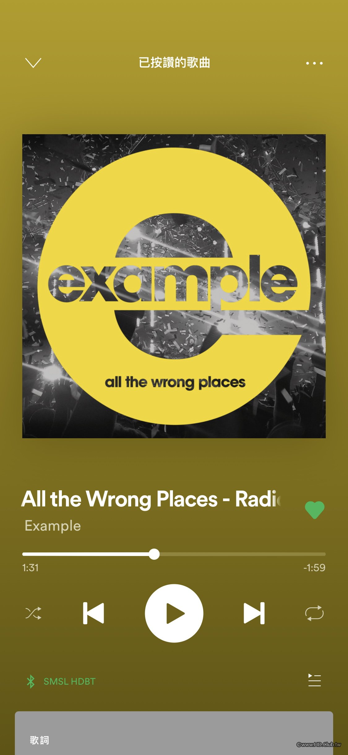

在 iPhone 端以 Spotify 播放。
專輯封面可以同步顯示於 DP5。
手機端播放 TIDAL,專輯封面也可以顯示於 DP5。

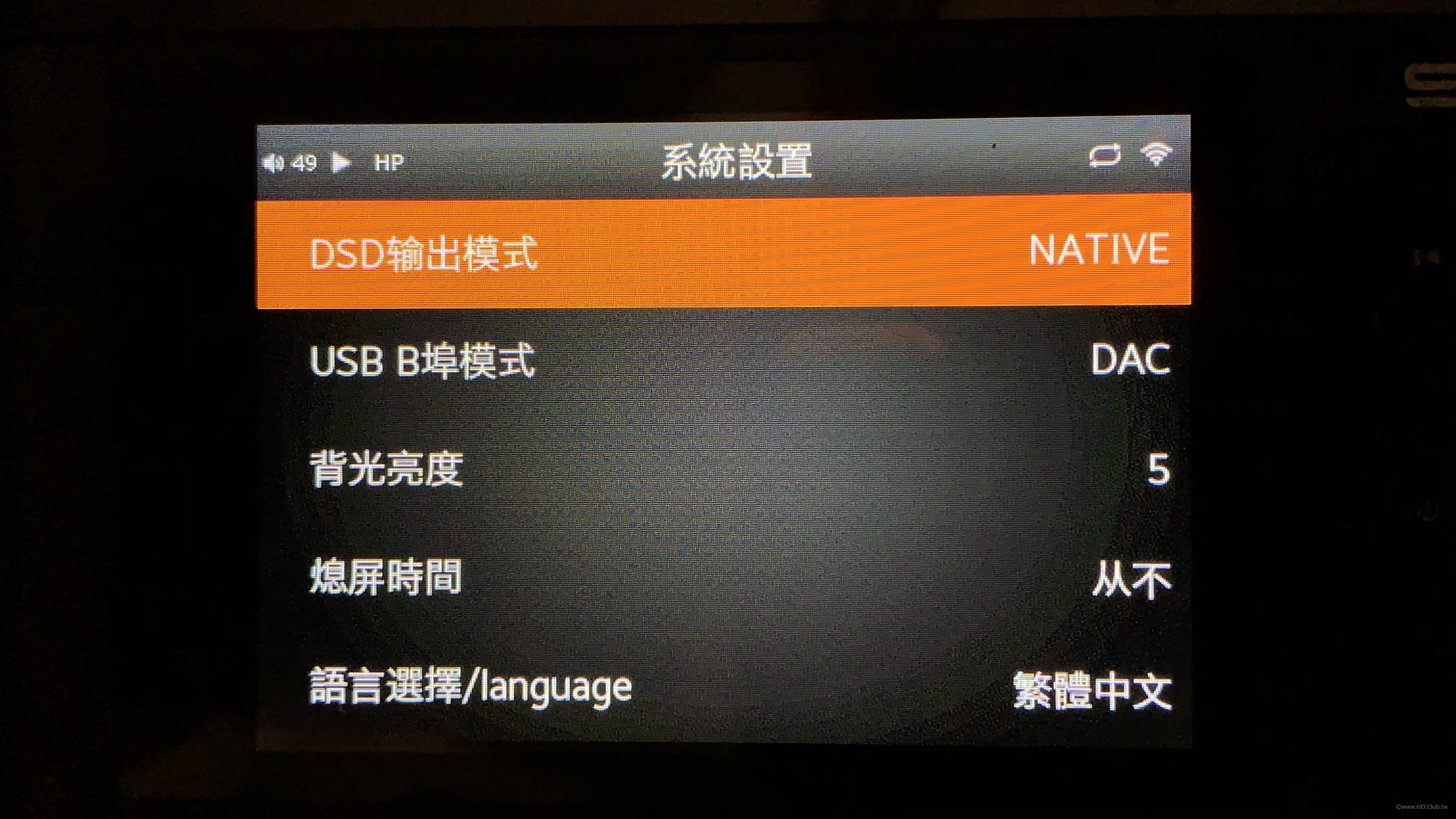

其他選單項目

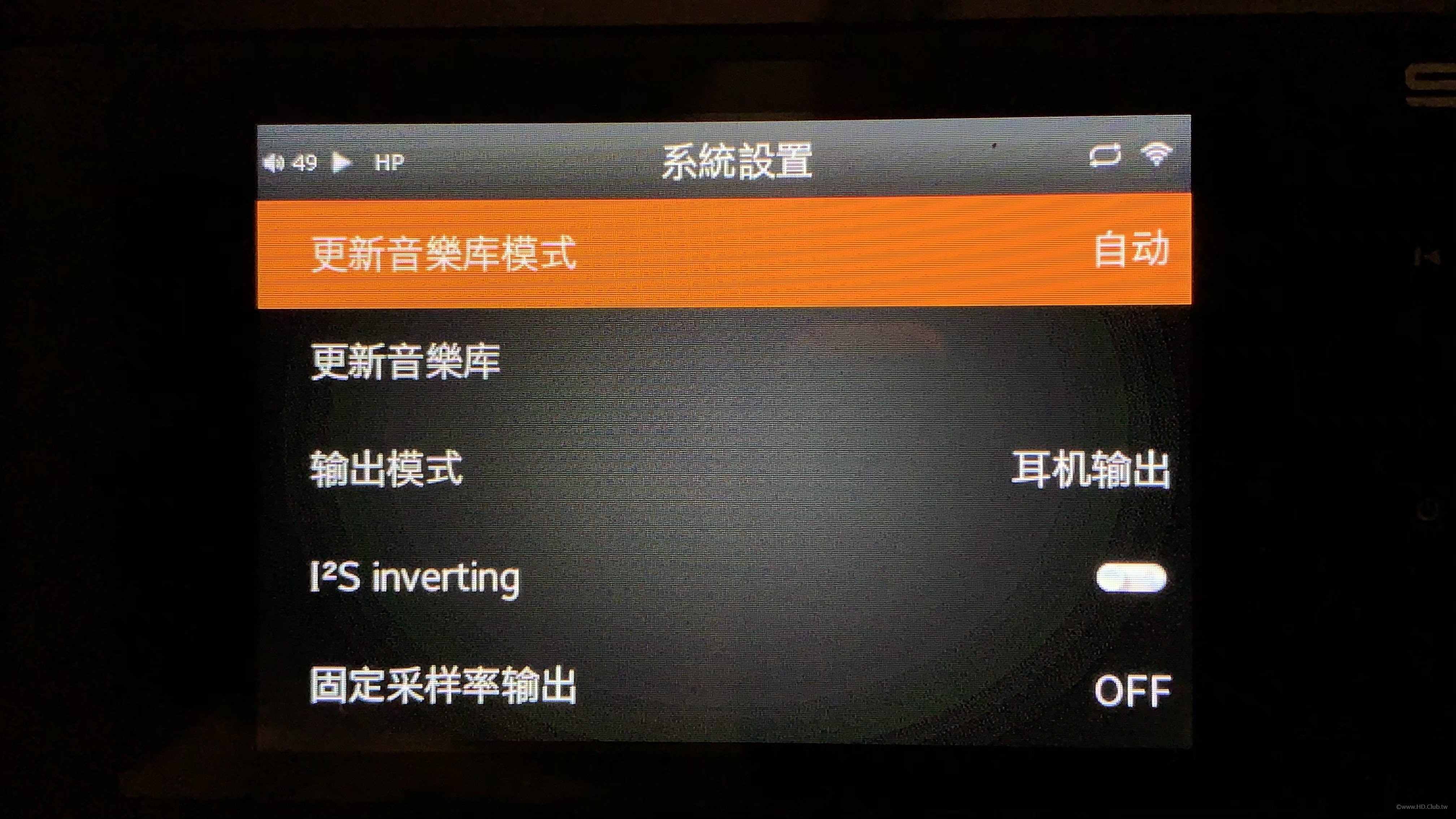

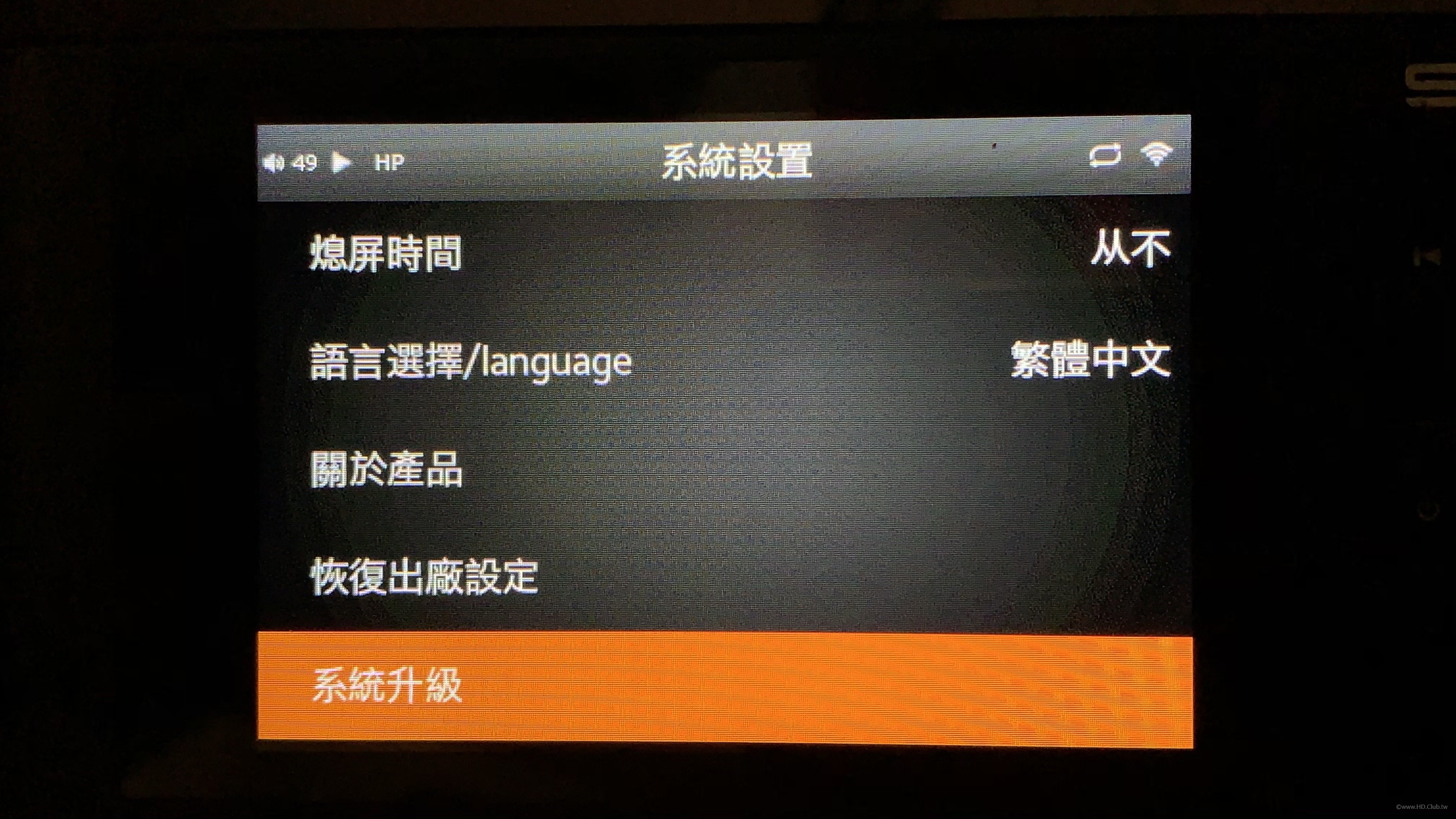

系統設置中還有許多項目可以設定。

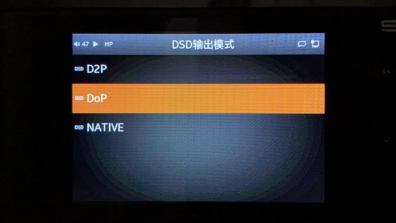

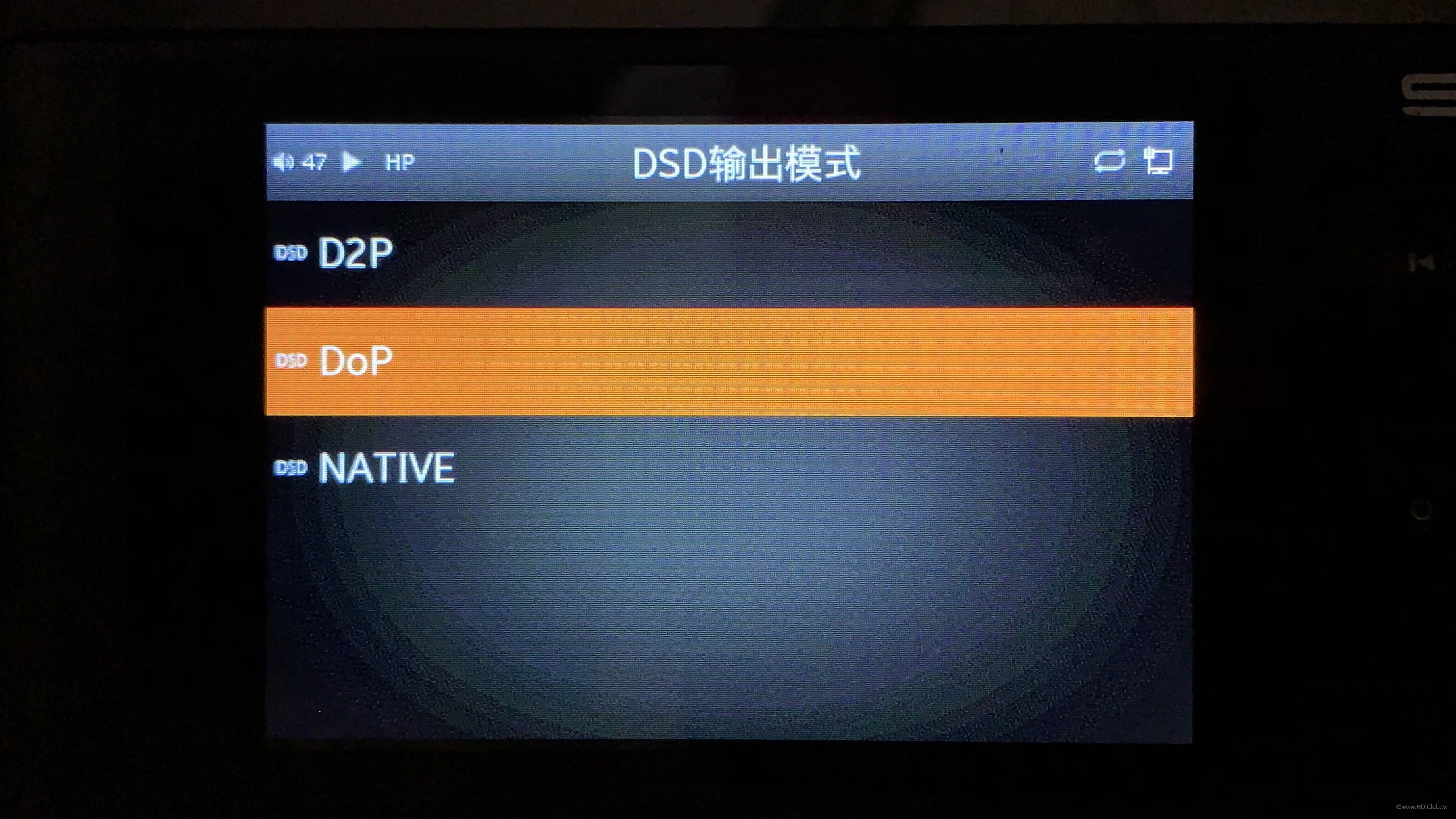

例如 DSD 輸出模式。
可以分為 D2P、DoP、NATIVE 三種,DSD D2P:最高支援 DSD128,DSD DOP: 最高支援 DSD256,DSD Native: 最高支援 DSD256。
有繁體中文選項,關於台灣的習慣用語都是總代理漢怡國際的功勞。

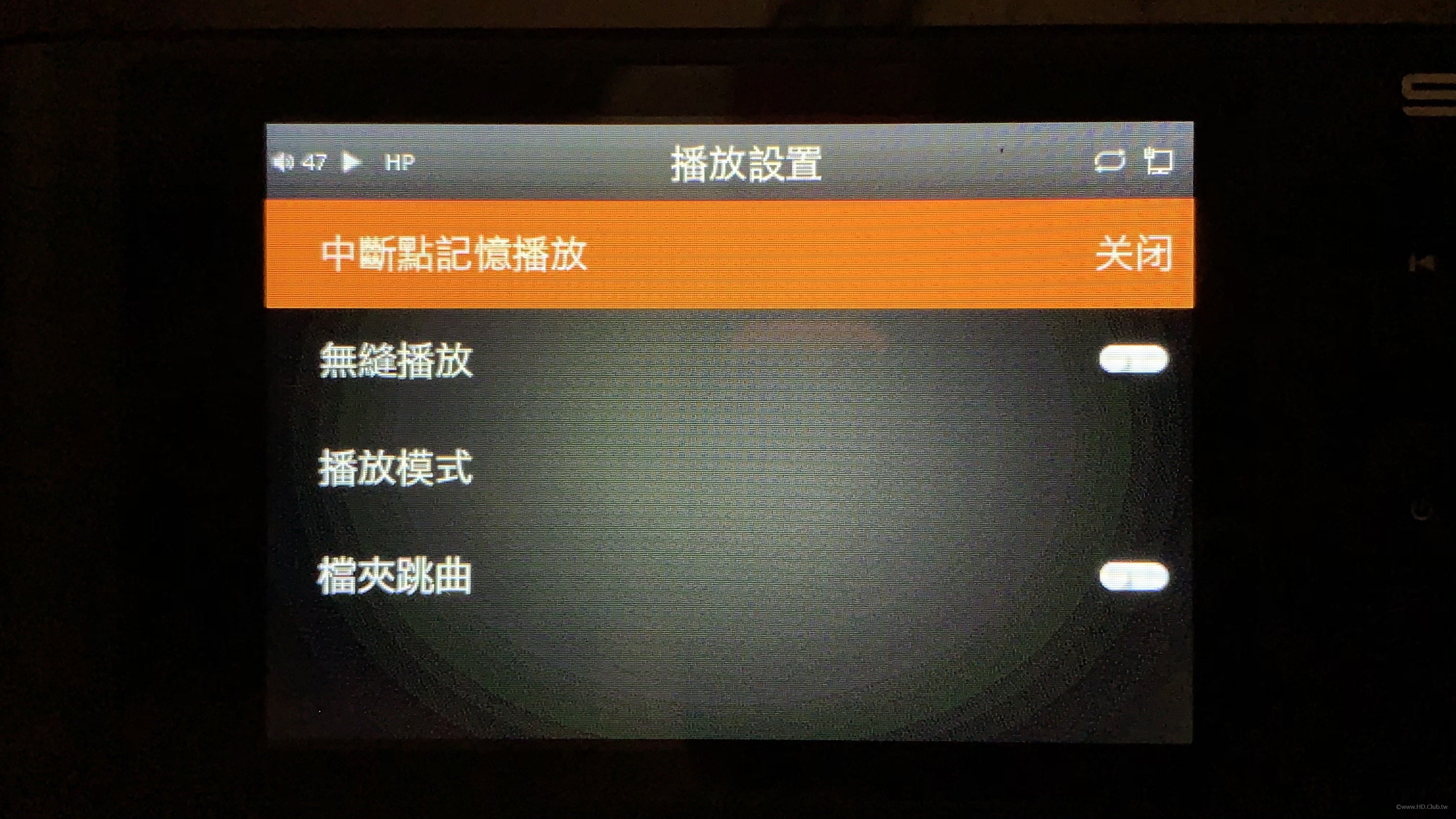

播放方式的設定。

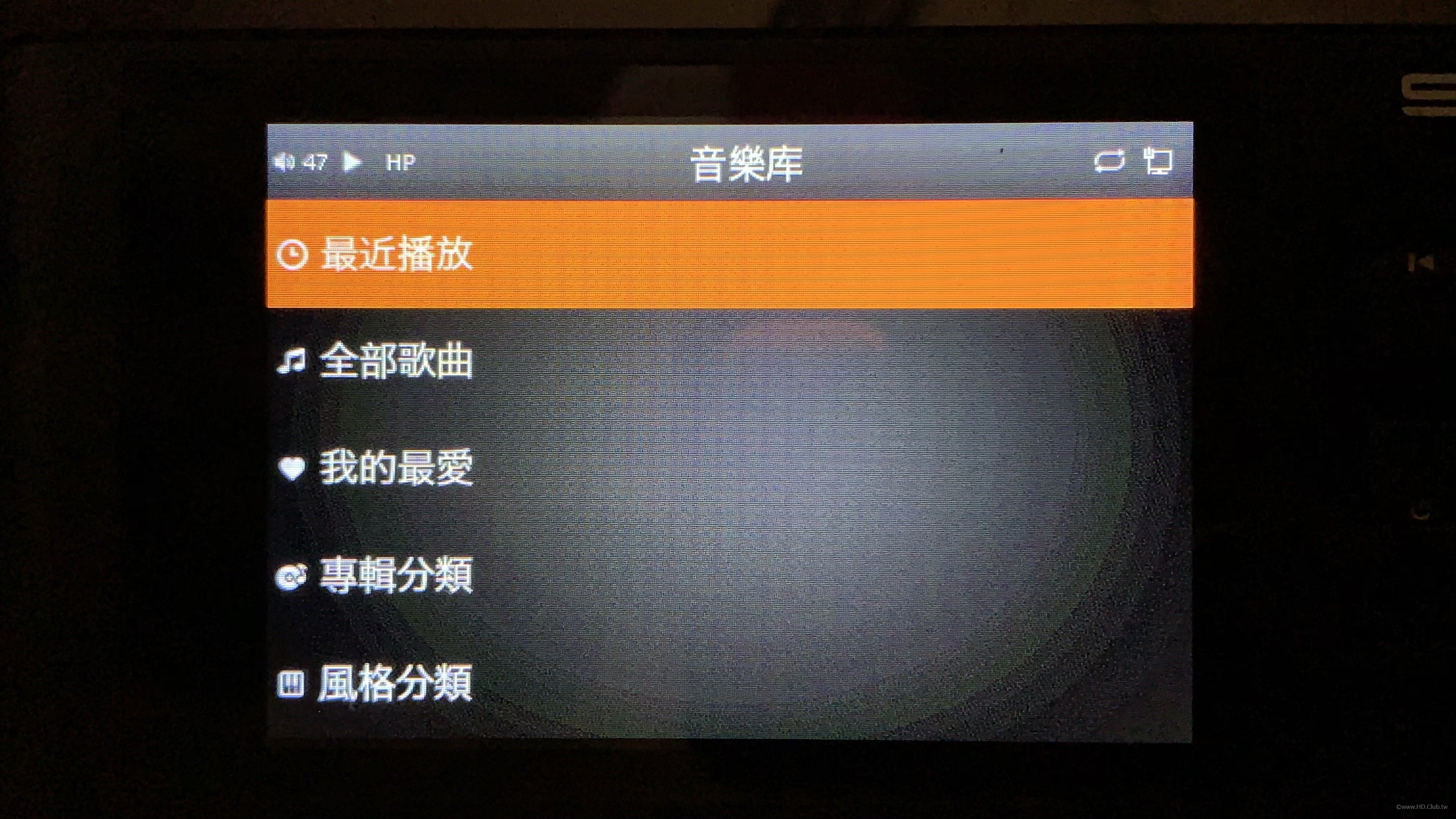

音樂庫可以讓找歌更快速。

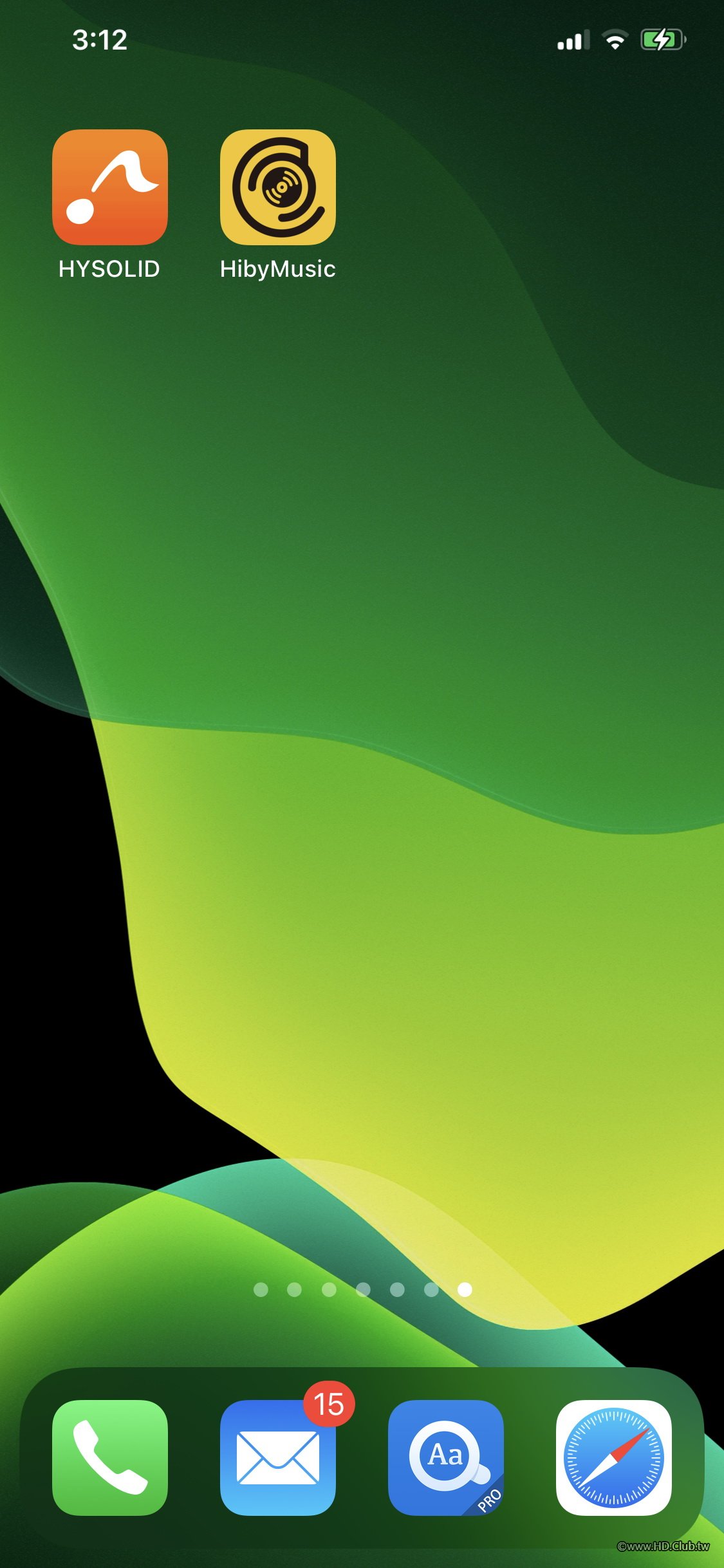

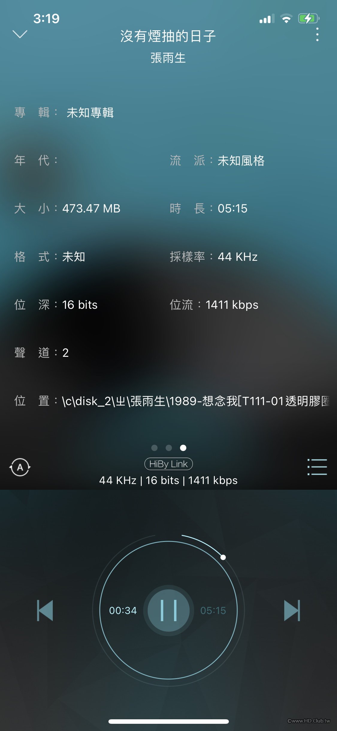

HiBy 海貝連線測試

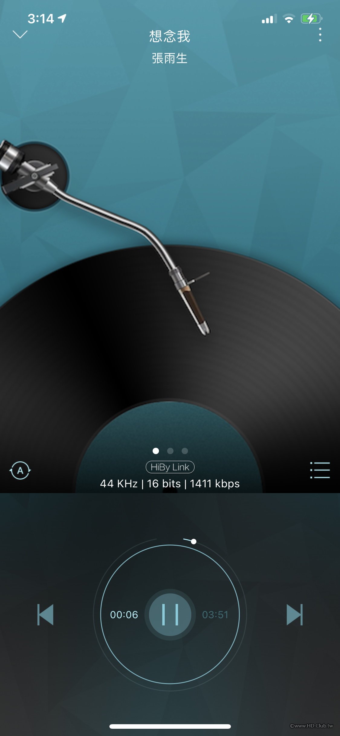

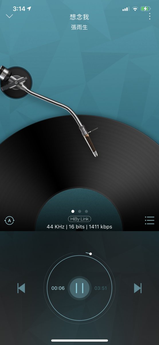

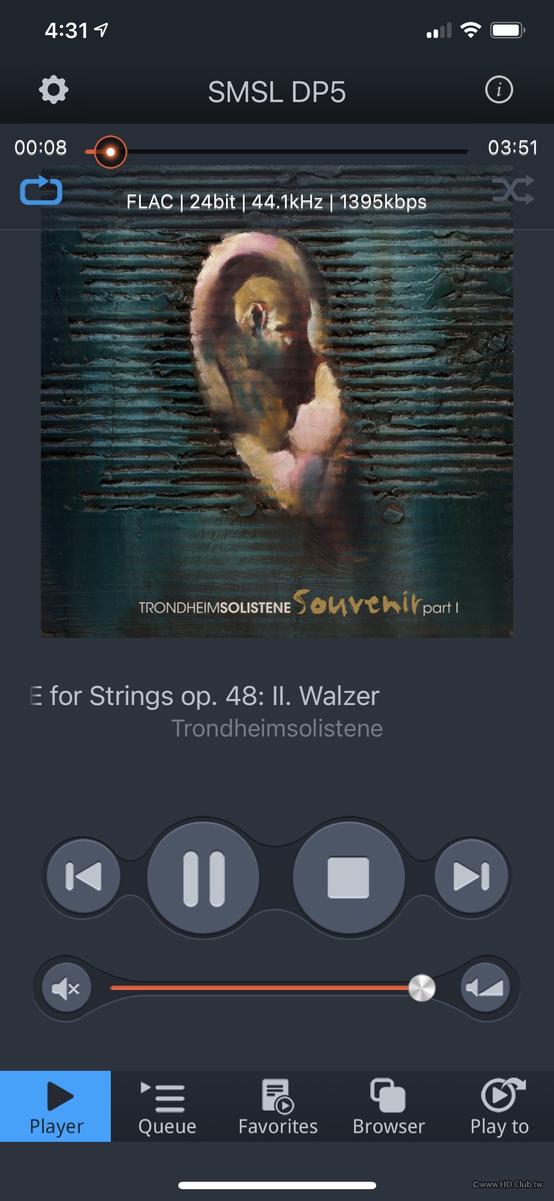

海貝音樂 HiBy Music 是一個音樂播放 App,從多年前就能與日本的 ONKYO HF Player 抗衡。話說海貝近來也推出自己的高階隨身播放機,在音樂界的努力有目共睹。所謂的 HiBy Link 就是 SMSL 與海貝簽約使用他們的播放介面。想想看如果把 DP5 放在客廳前方的音響櫃,只需要坐在後方的沙發上透過手機或平板來播放音樂,相當方便舒適。

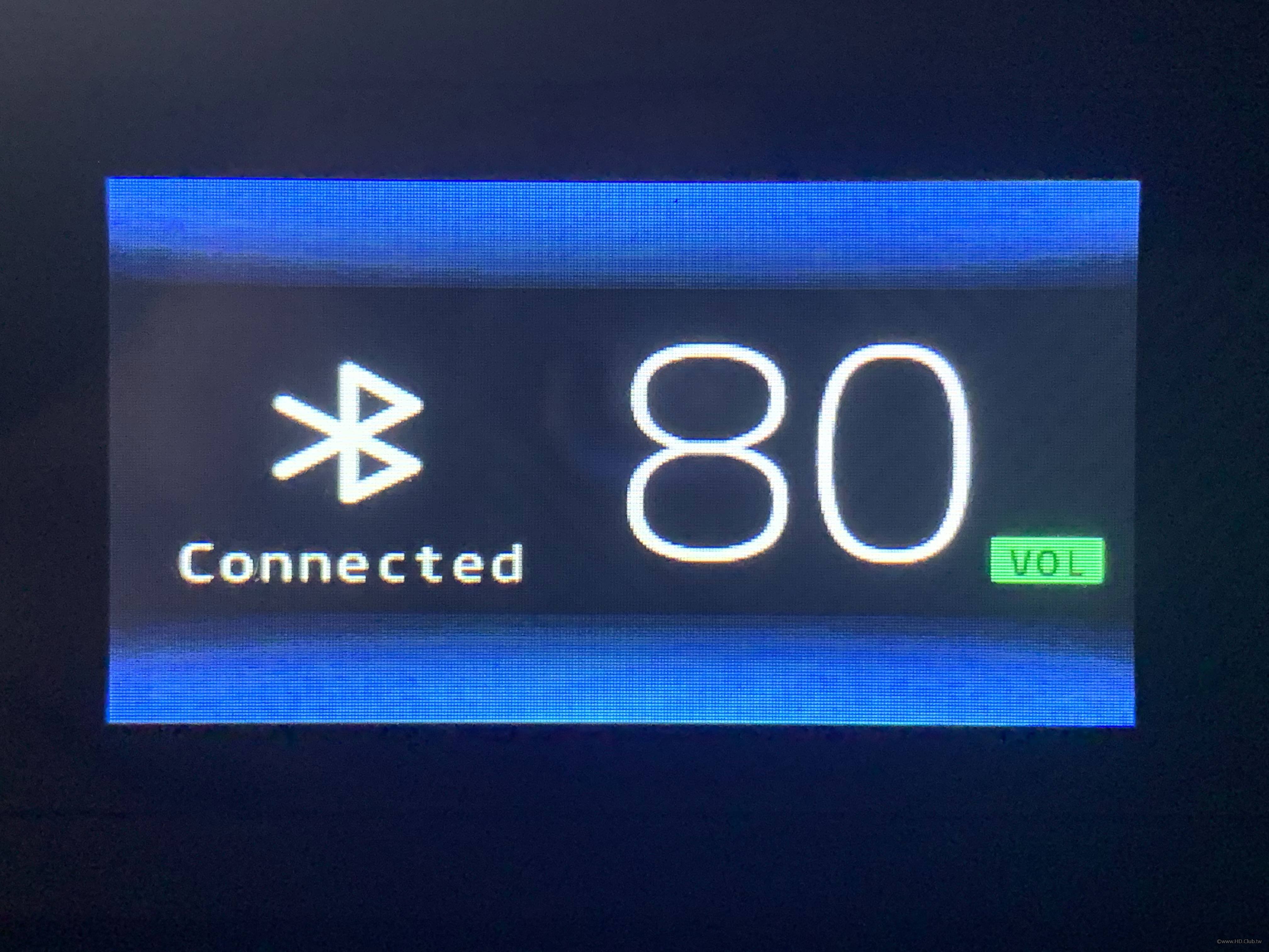

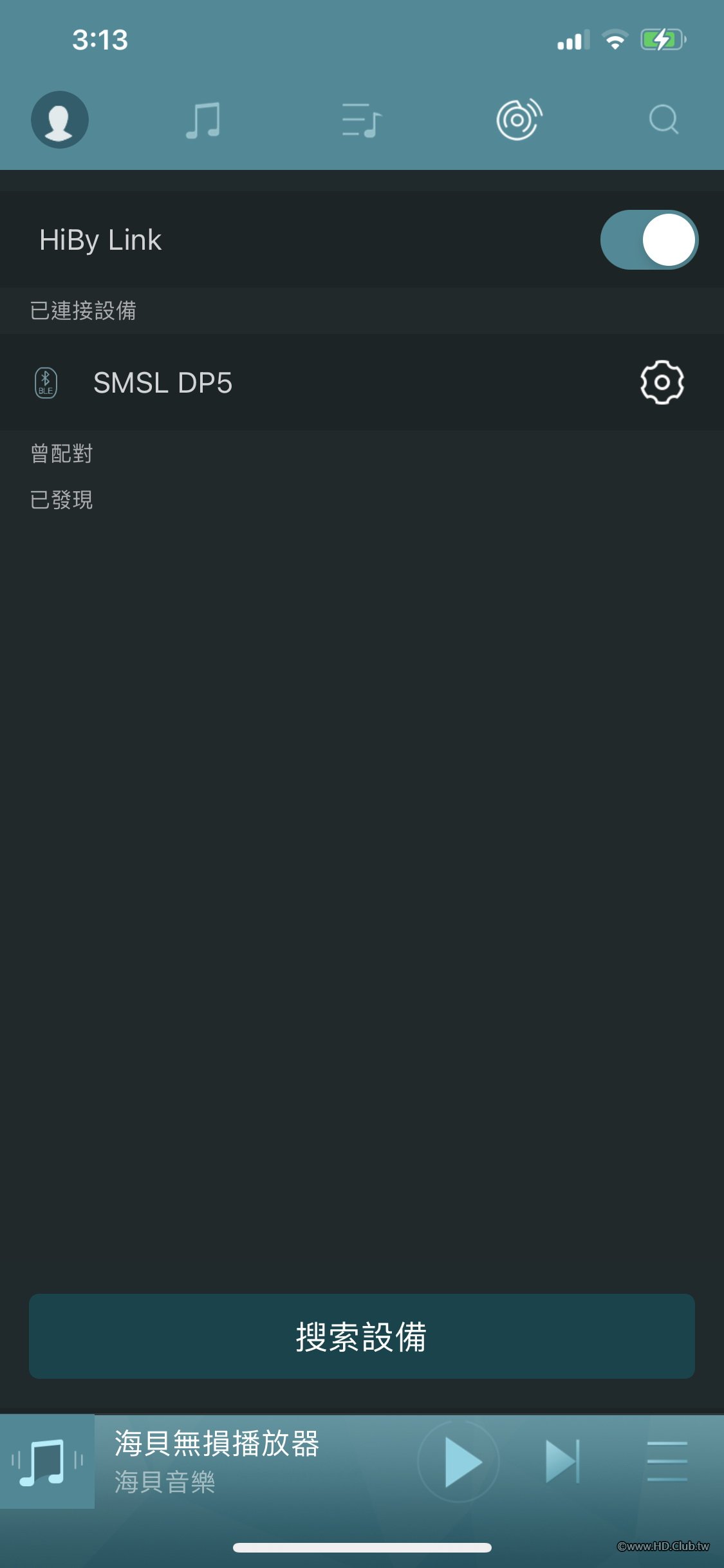

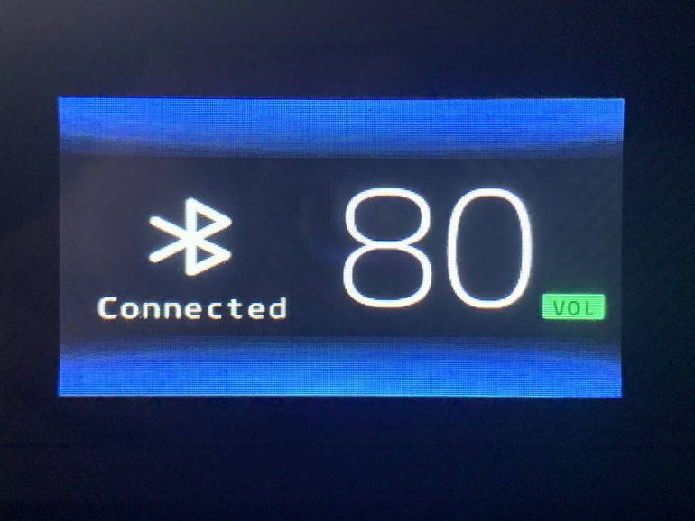

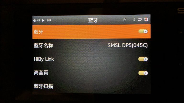

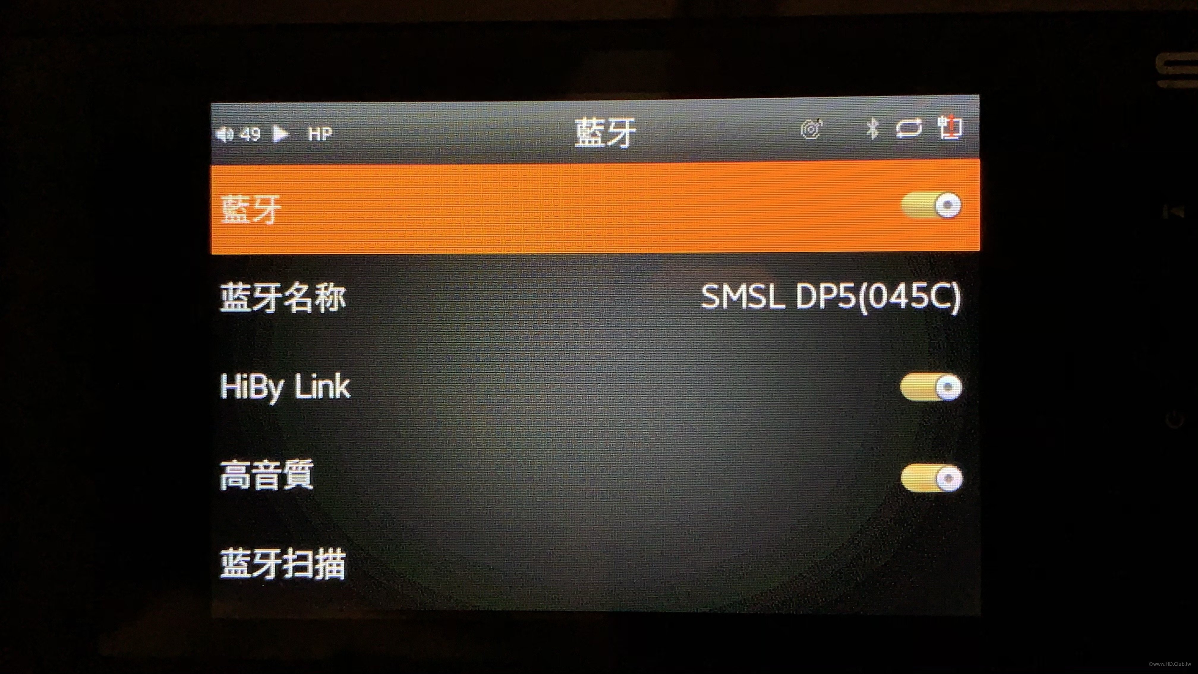

因為是透過藍牙連線,記得要到設定中將藍牙及 HiBy Link 選項打開。
手機端進入 HiBy App 之後也要打開相同的協定,這樣就可以搜尋到 SMSL DP5。

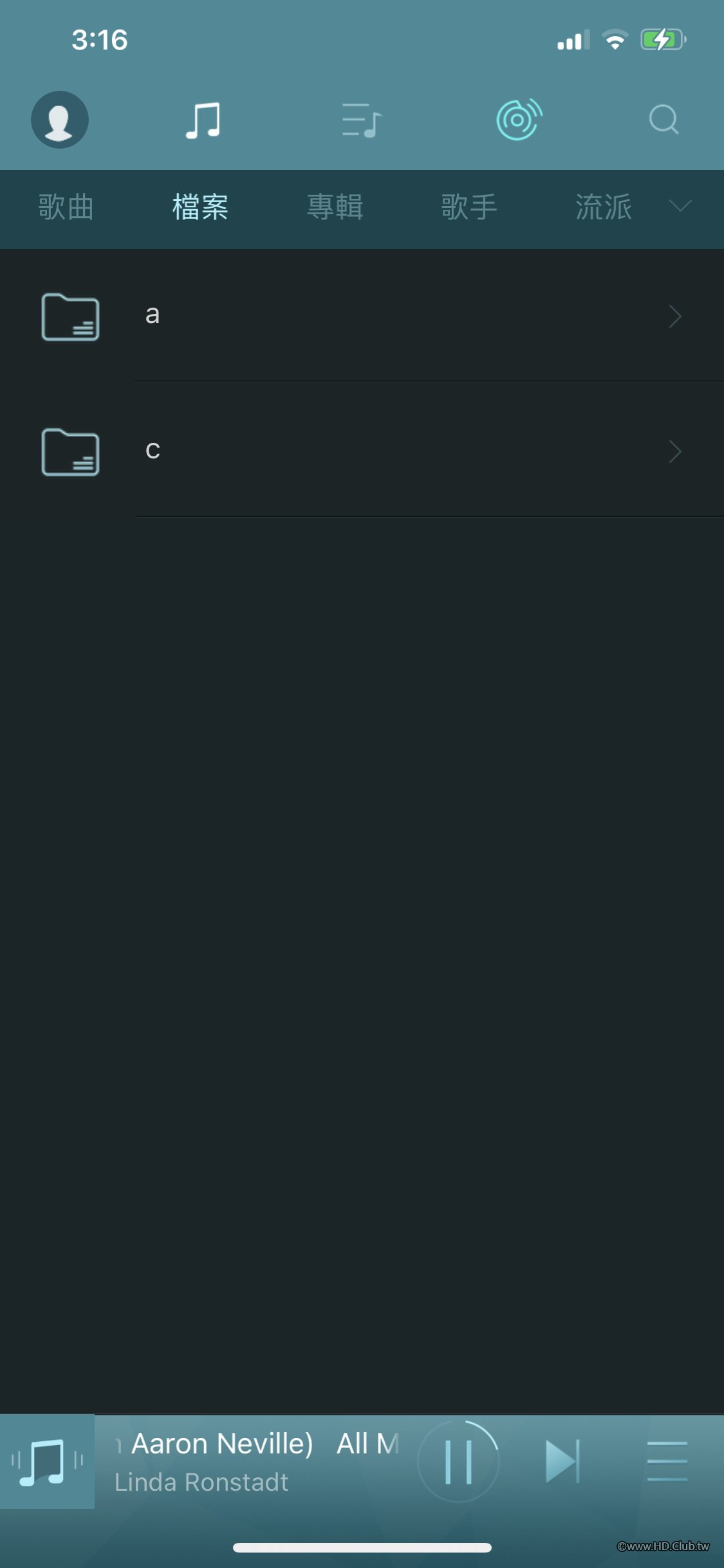

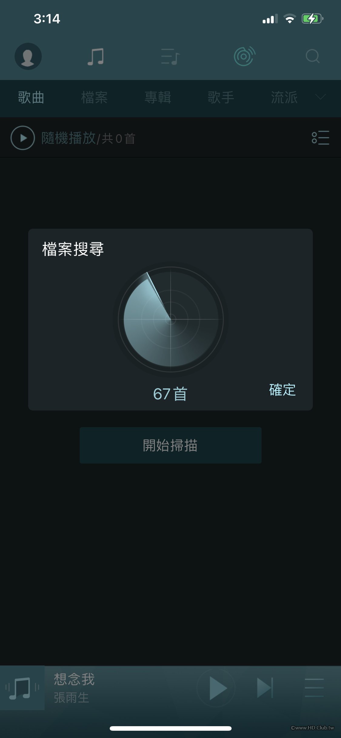

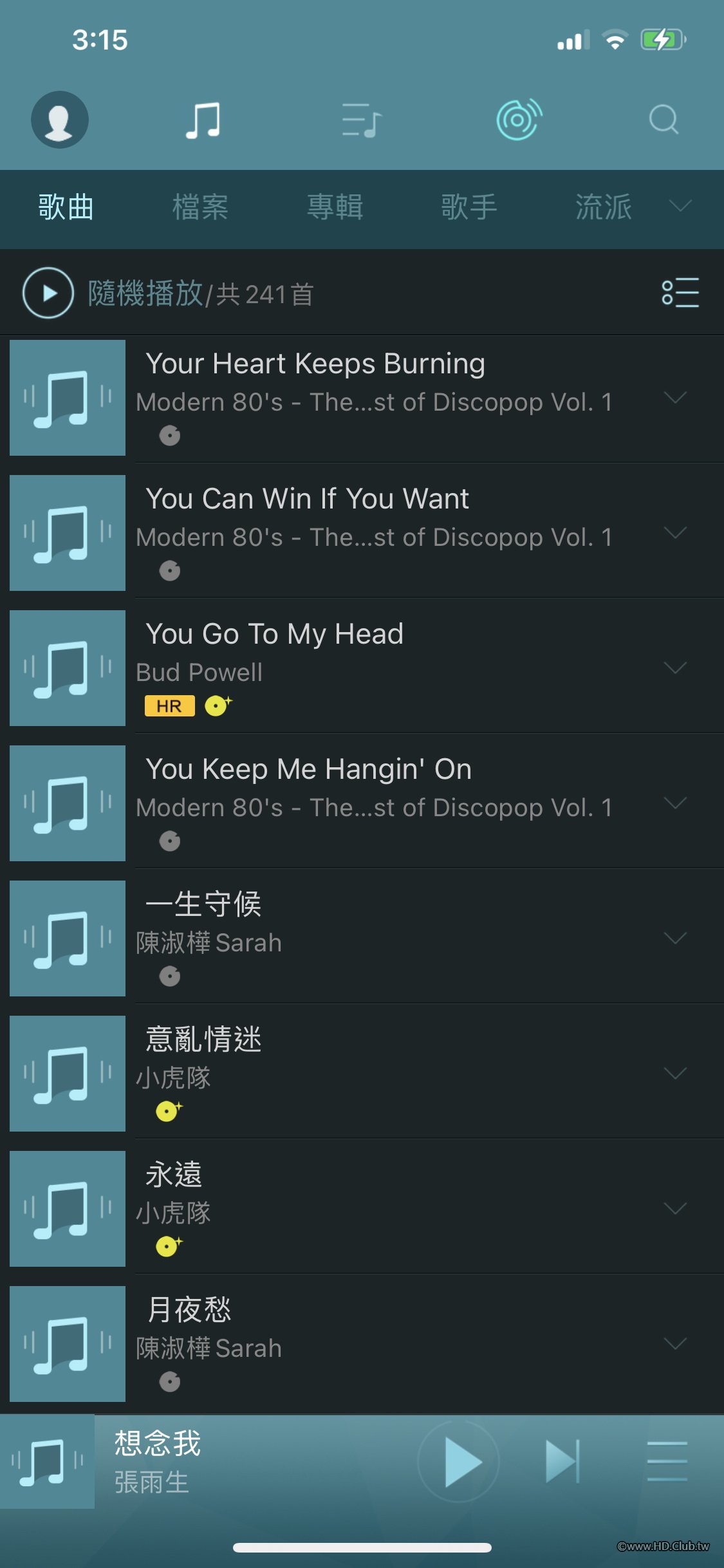

連線成功後 App 會自動將機器中的歌曲掃瞄一次,這時候歌曲資訊就會由 DP5 傳到手機。

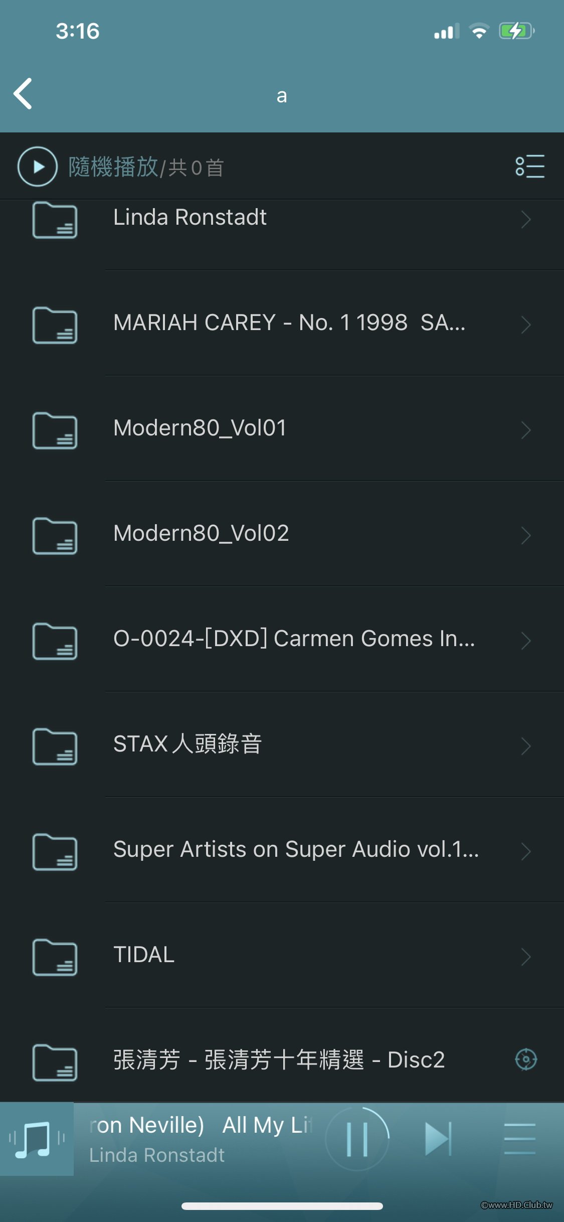

掃瞄完畢後手機端有了音樂資料庫,這時要找歌就簡單許多,不需從 DP5 那邊一個一個檔案夾尋找,以關鍵字就可以找歌了。

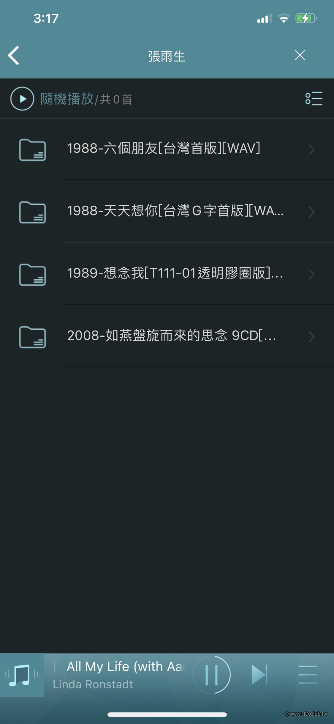

馬上找到張雨生的歌,一點下去就播放,

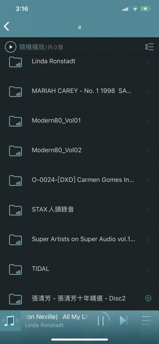

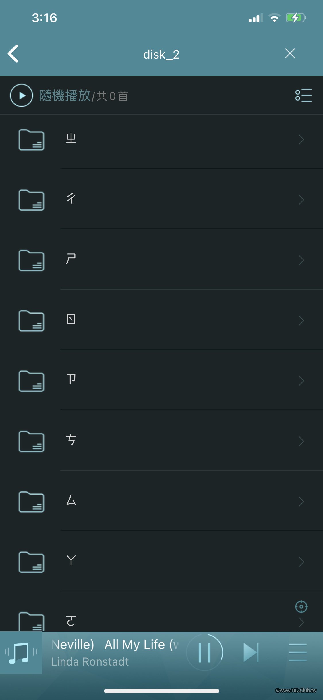

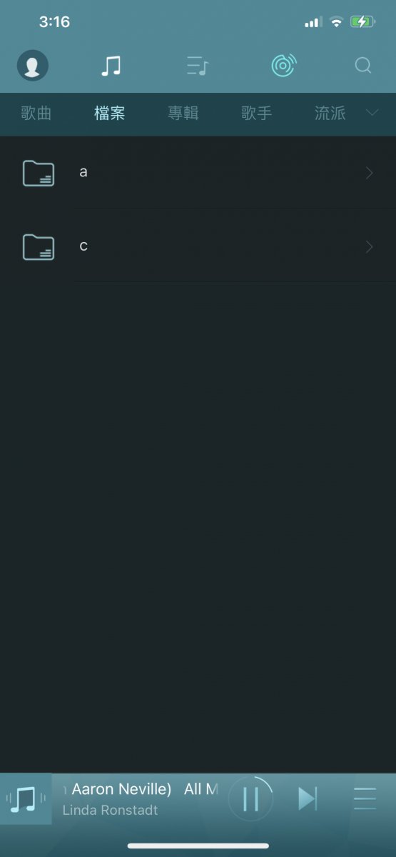

想讀取 DP5 中的檔案也沒有問題,SD 卡就是「a」,16TB 硬碟就是「c」。
SD 卡的內容顯示正常。
16TB 硬碟的內容顯示正常。

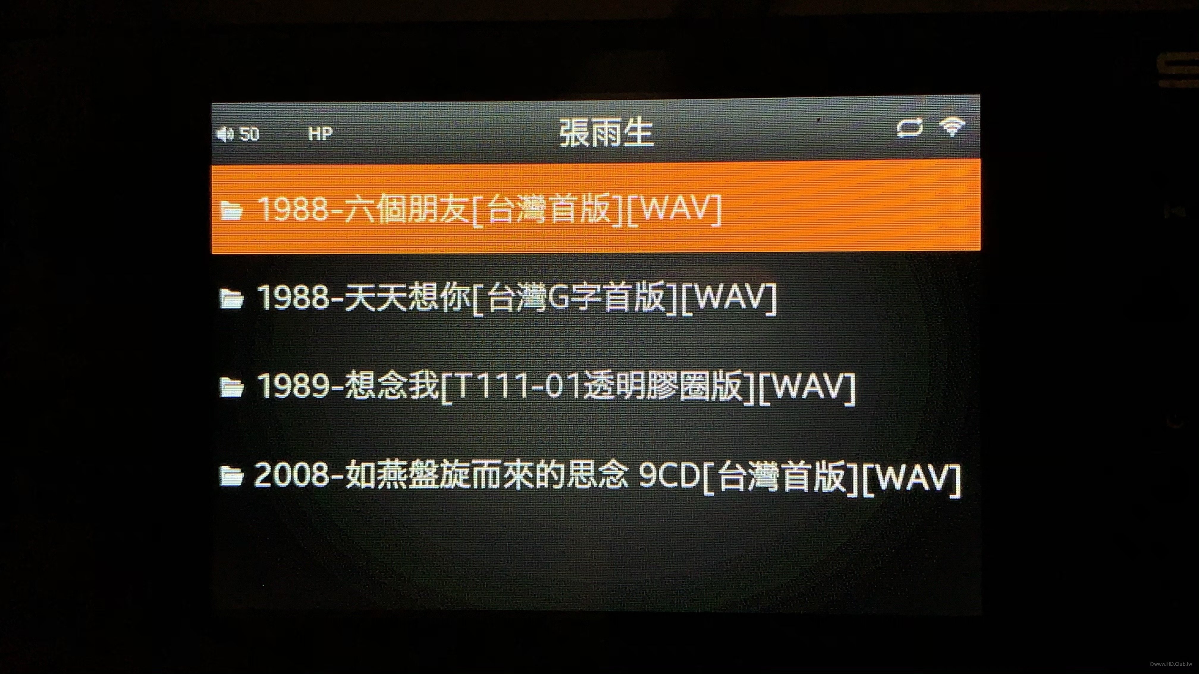

「張雨生」檔案夾中的檔案。
播放時還可以觀看歌曲資訊。

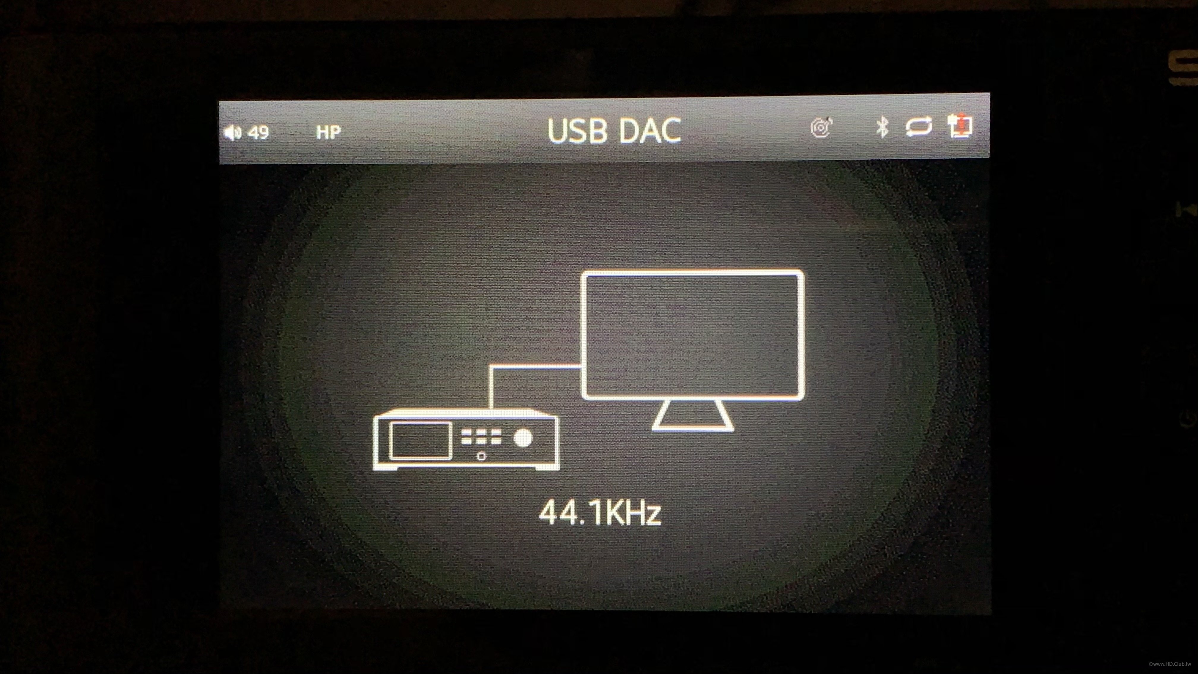

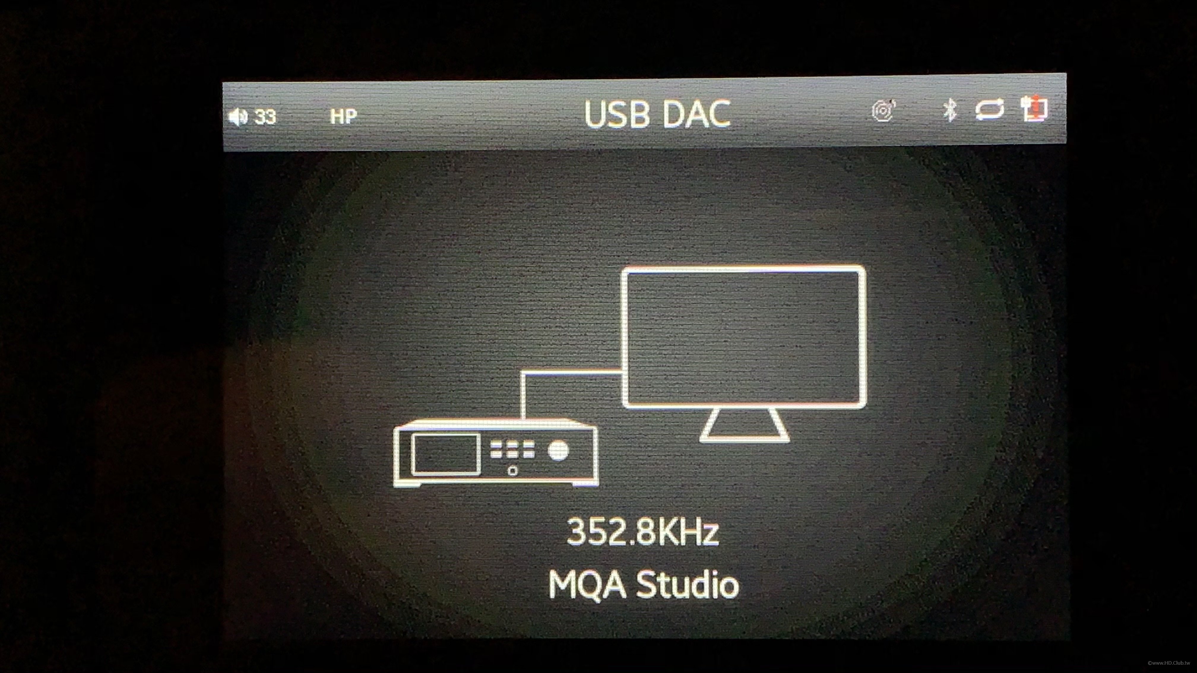

把 DP5 連接到電腦,會變為 USB DAC 模式。

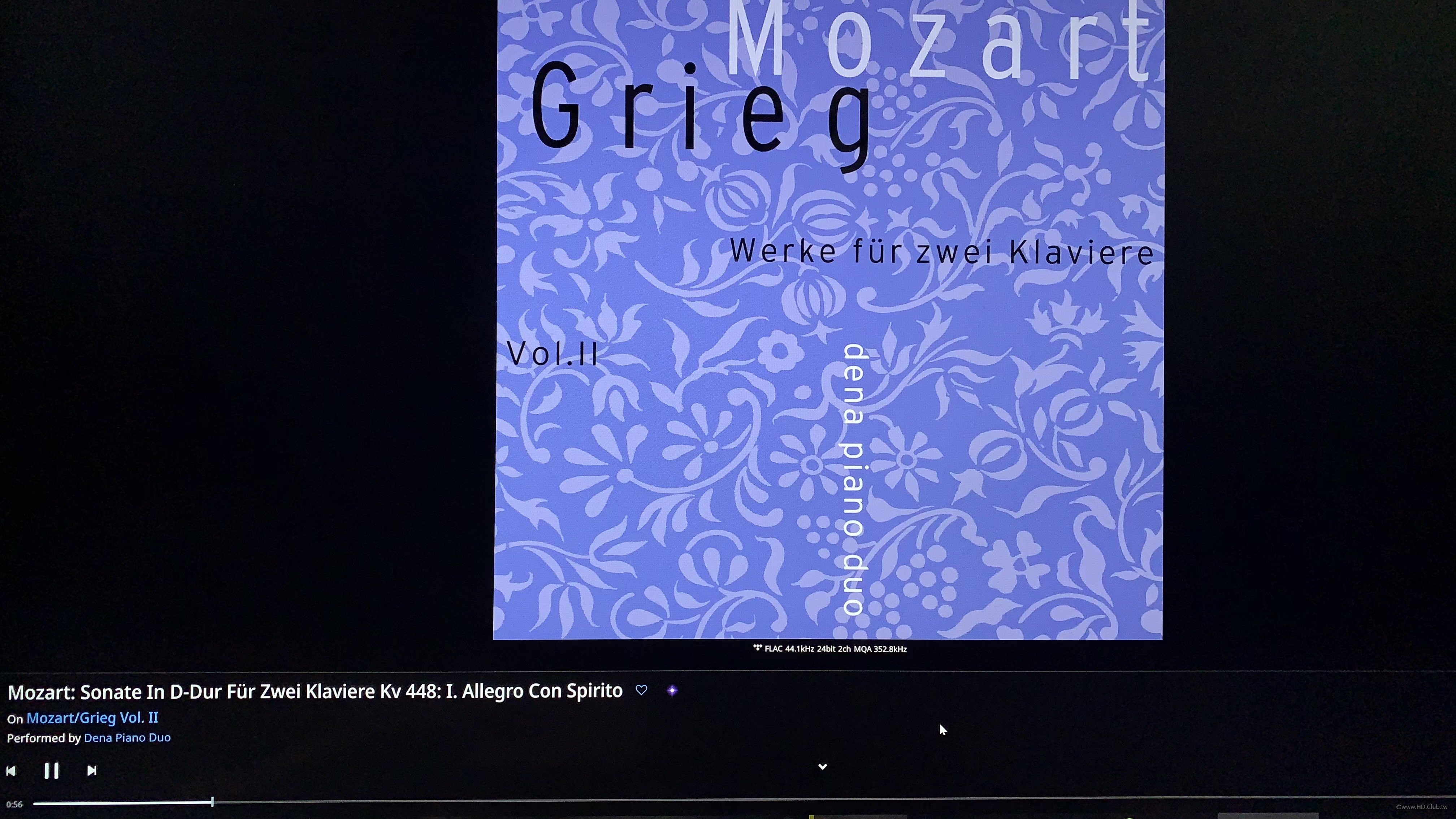

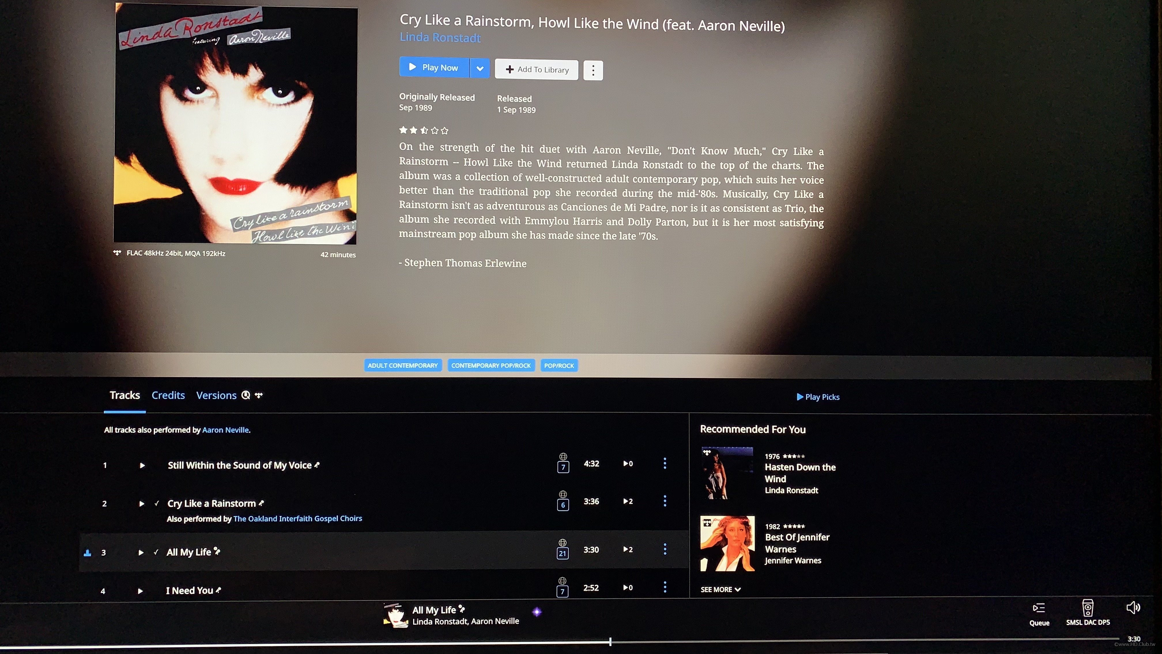

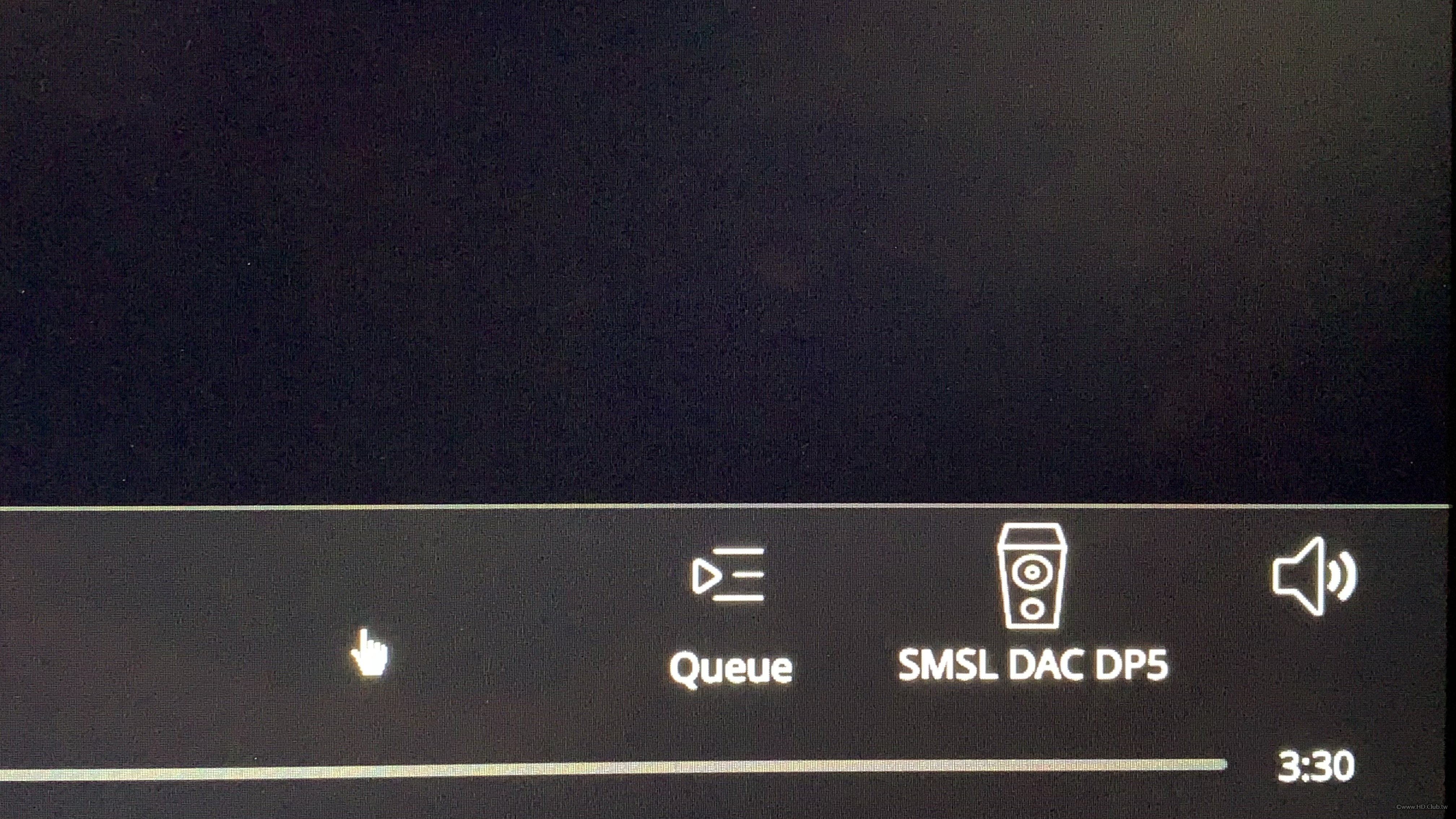

這張照片是直接拍攝電腦螢幕,開啟電腦版的 Roon 軟體。
筆者截稿時 SMSL 與 Roon 尚未簽約,所以 Roon 無法自動辨識出 DP5,但只要有抓到 DAC 就可以自己重新命名,注意看右下角這是筆者重新命名後的結果。
以 Roon 撥放 TIDAL 的 352.8 KHz 音樂。
螢幕會顯現 MQA 檔案被解碼並以 352.8 KHz 的格式播放。

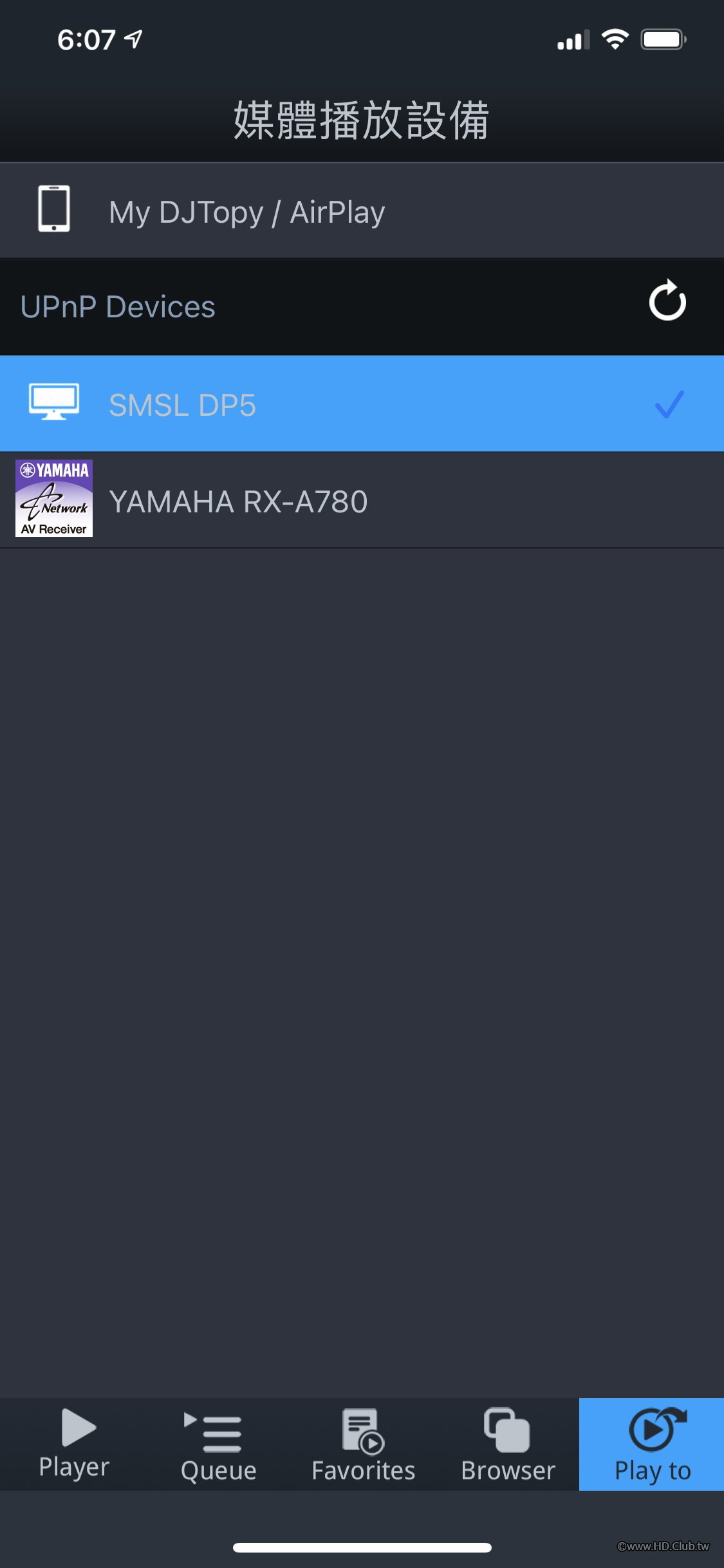

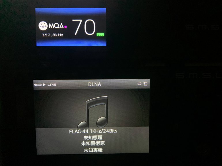

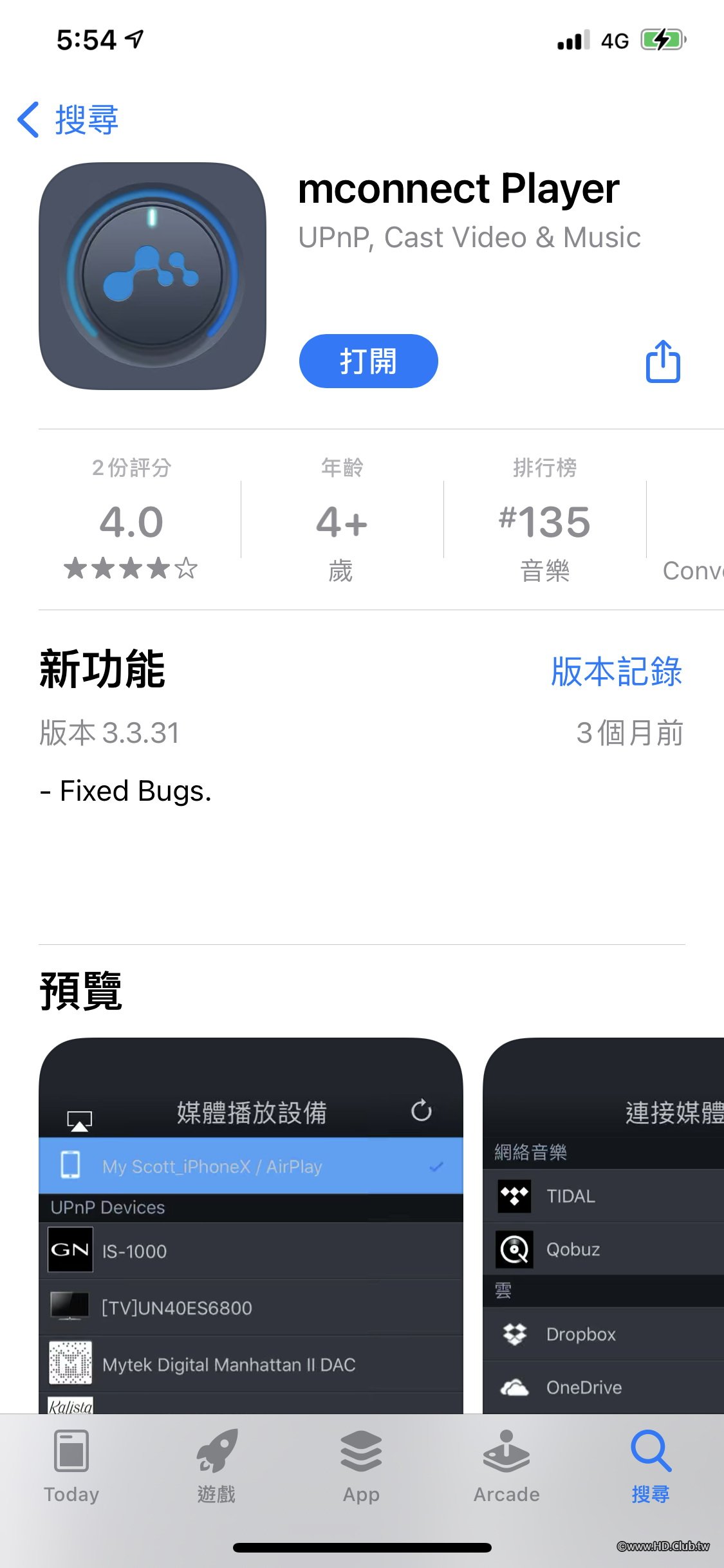

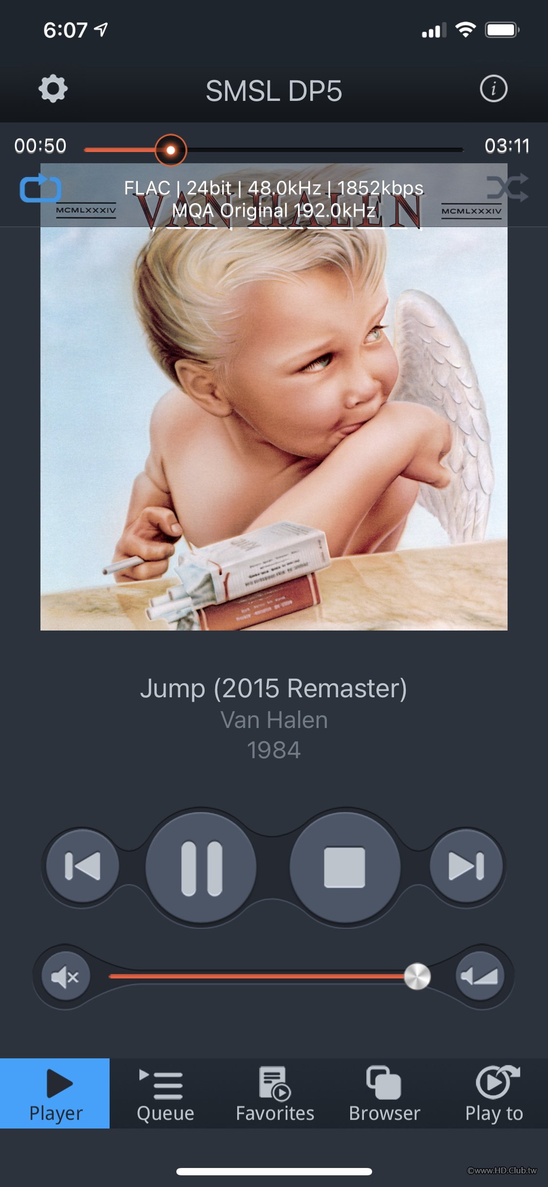

如果你坐在客廳的沙發上,想使用手機開啟 TIDAL 聽聽音樂,從喇叭放出來,但又不希望犧牲 MQA 音質,這裡提供一個接法可以達成。

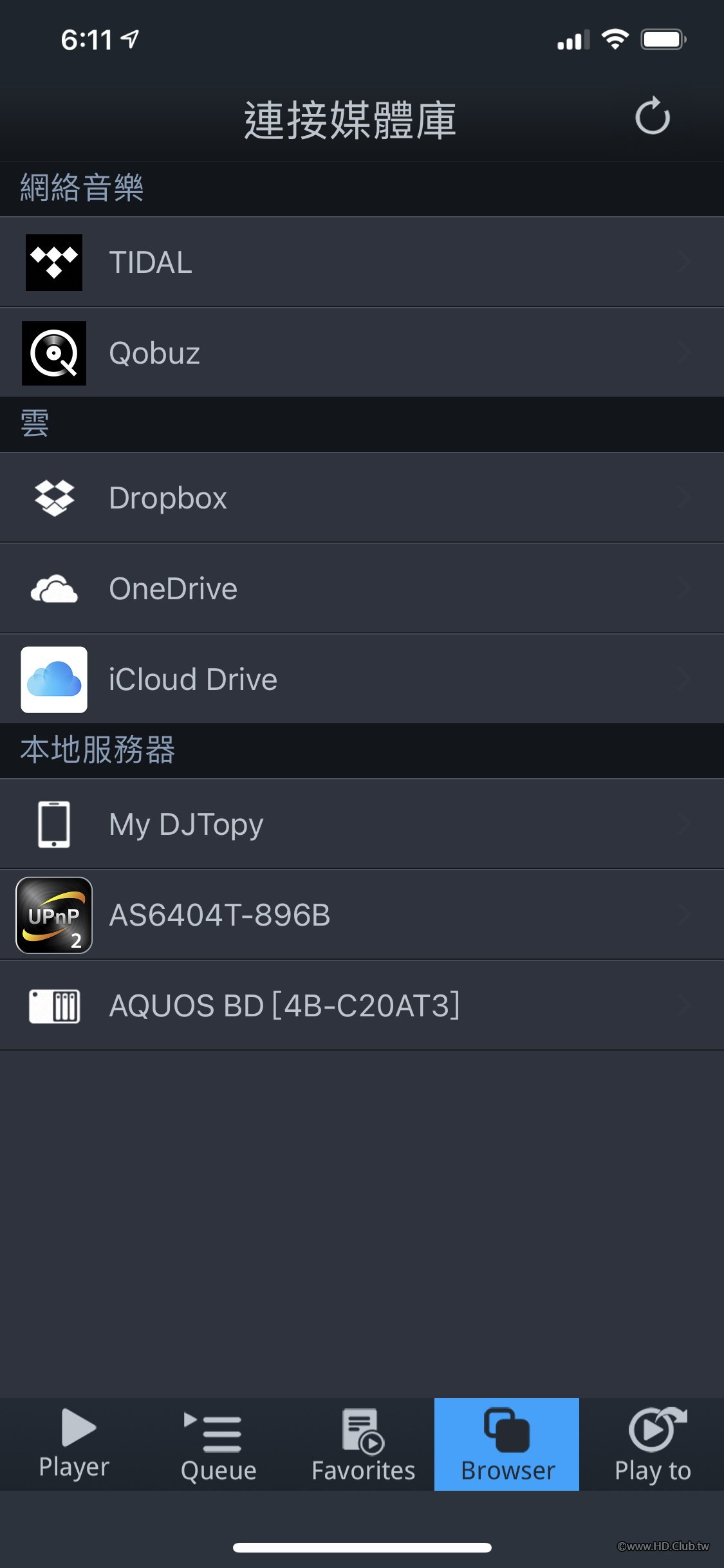

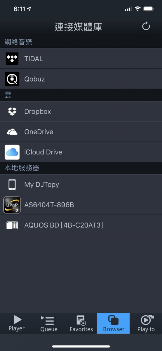

請先在手機端下載 mconnect Player 這個 App,付費版 190元可以去除廣告,
App 內可以直接搭配 TIDAL,輸入帳號密碼就可以整合,

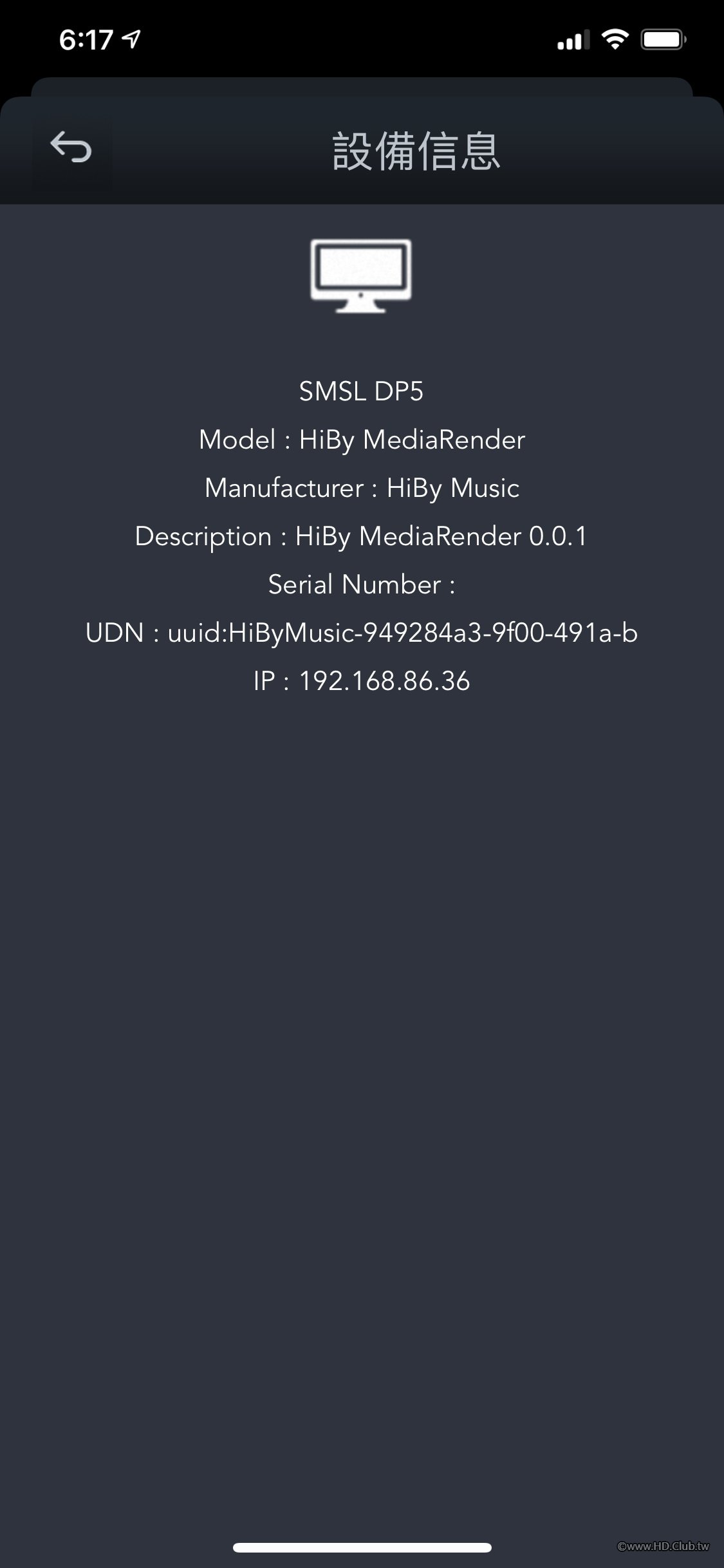

將 DP5 與手機都連上家裡的 Wi-Fi,DP5 也可以走實體網路線,透過 DLNA 方式連接 DP5,
可以查詢設備訊息,

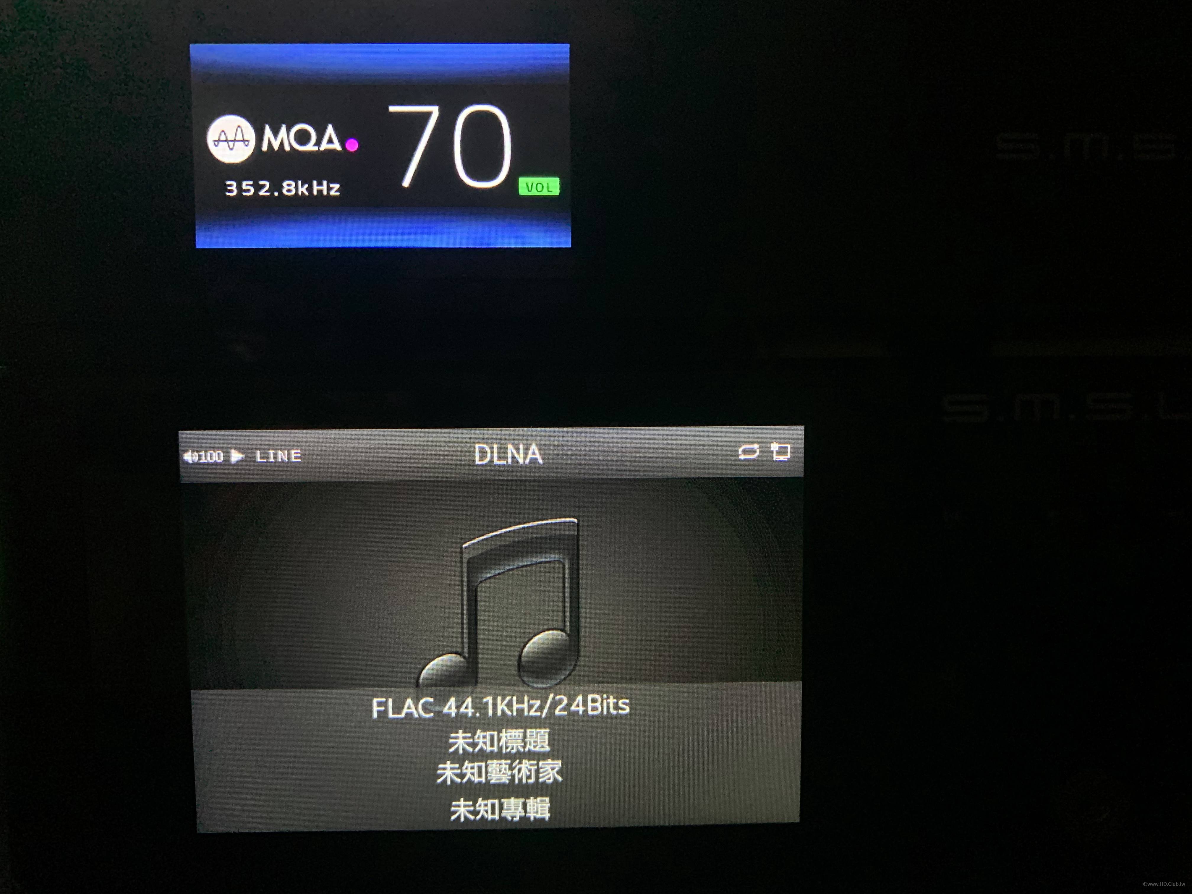

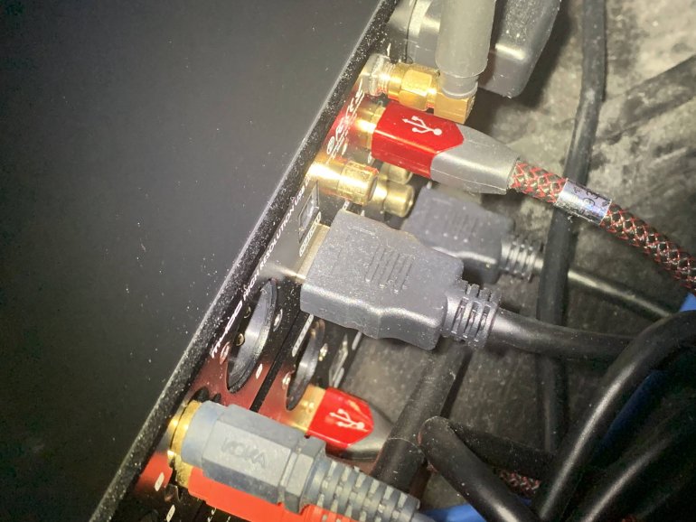

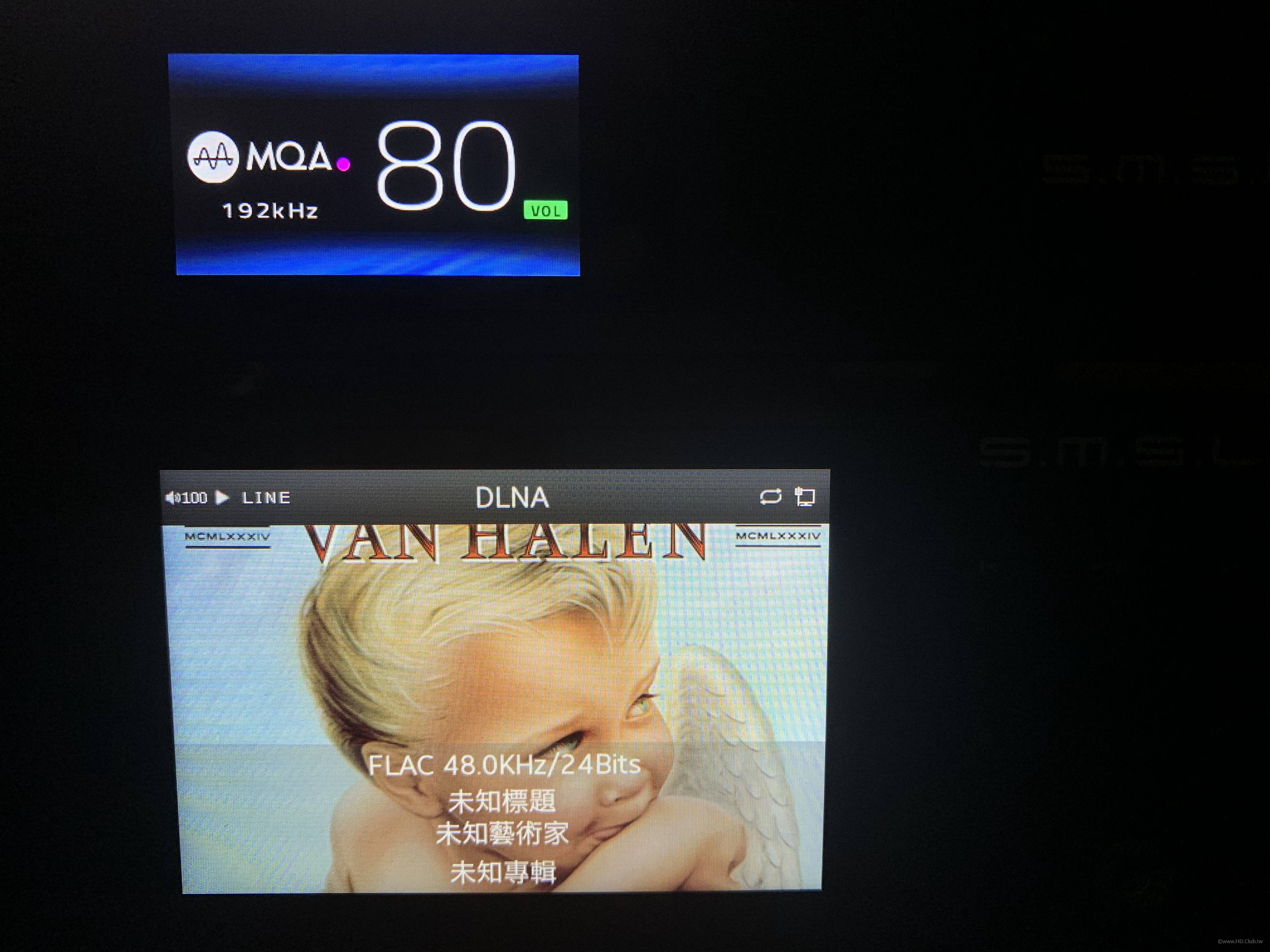

這時候拿出一台 M400,把 DP5 與 M400 兩台機器經由 USB-A to USB-B 線材 (紅色 Audioquest 那條) 連接,底下是 DP5,上面是 M400。
也就是說由手機操控 mconnect,將 TIDAL 的音訊以 DLNA 方式傳給 DP5 撥放,再經由 DP5 的 USB 輸出給 M400 的晶片 AK4499 解碼,這真的令人興奮,
手機端的截圖,MQA 192kHz,
底下是 DP5,上面是 M400,可以看到 MQA 經由 M400 正確完整解碼,
再測試一首 352.8kHz 的曲子,
同樣也是正確解碼,

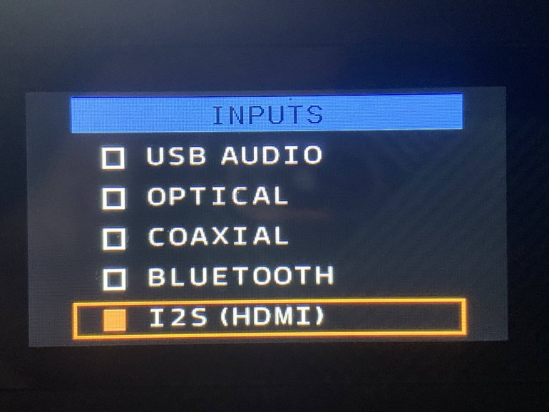

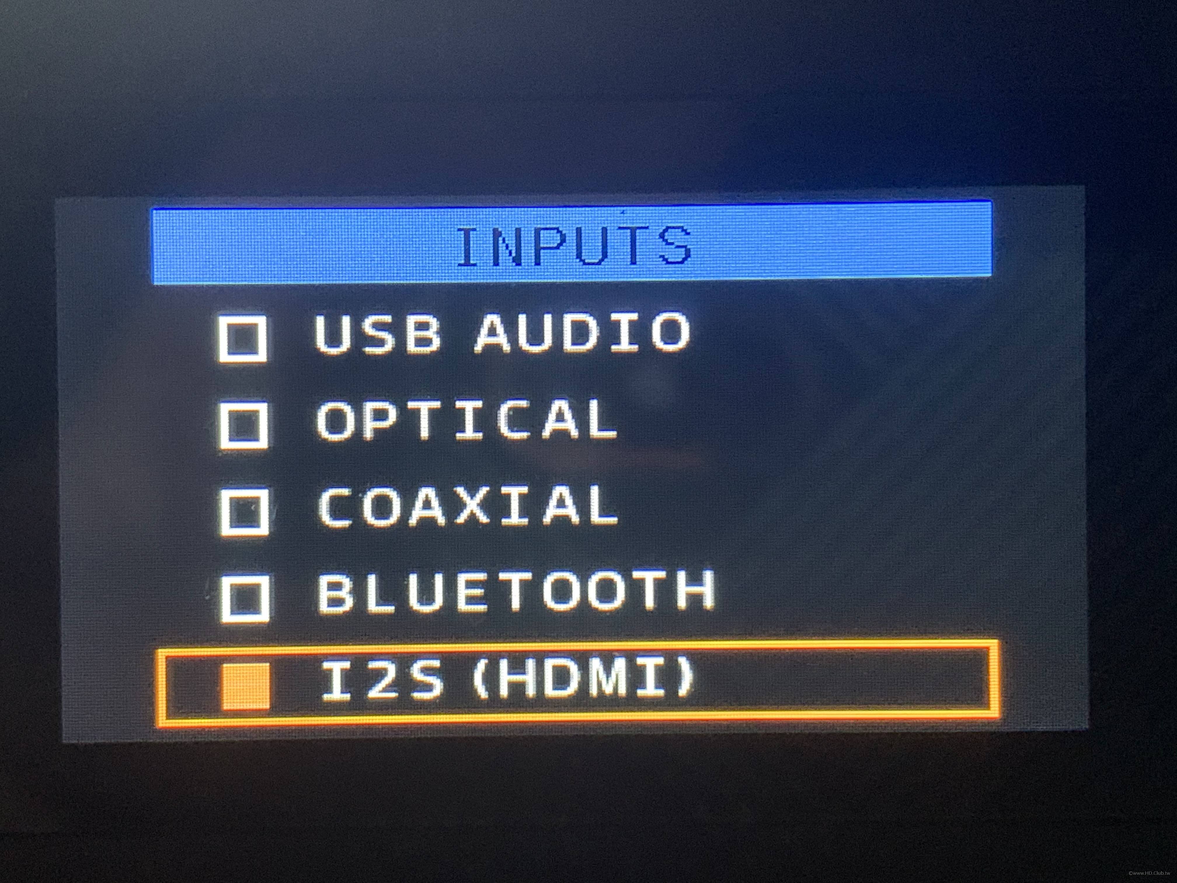

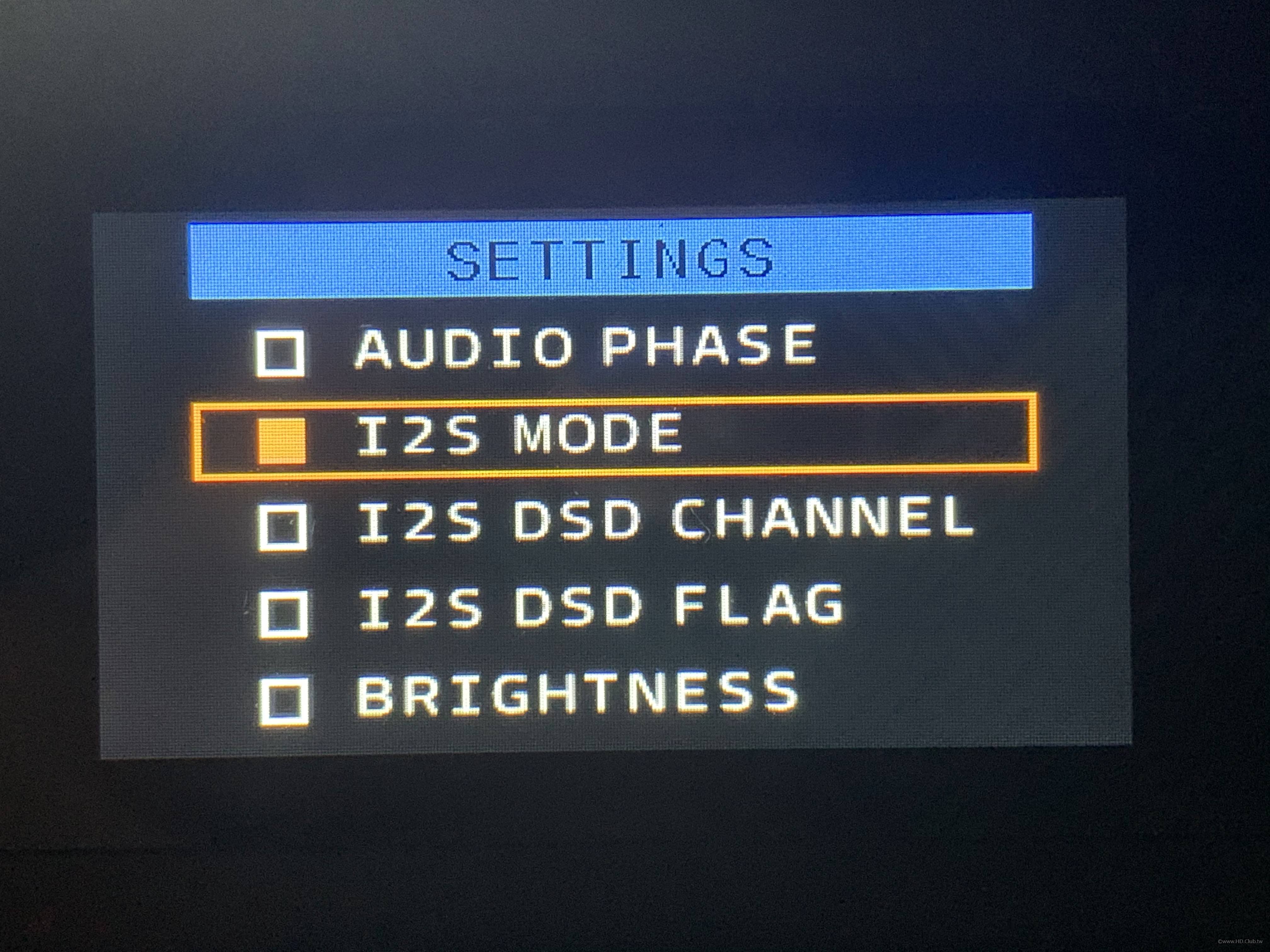

DP5 與 M400 之間也可以透過 I2S (HDMI) 的方式來連接,
