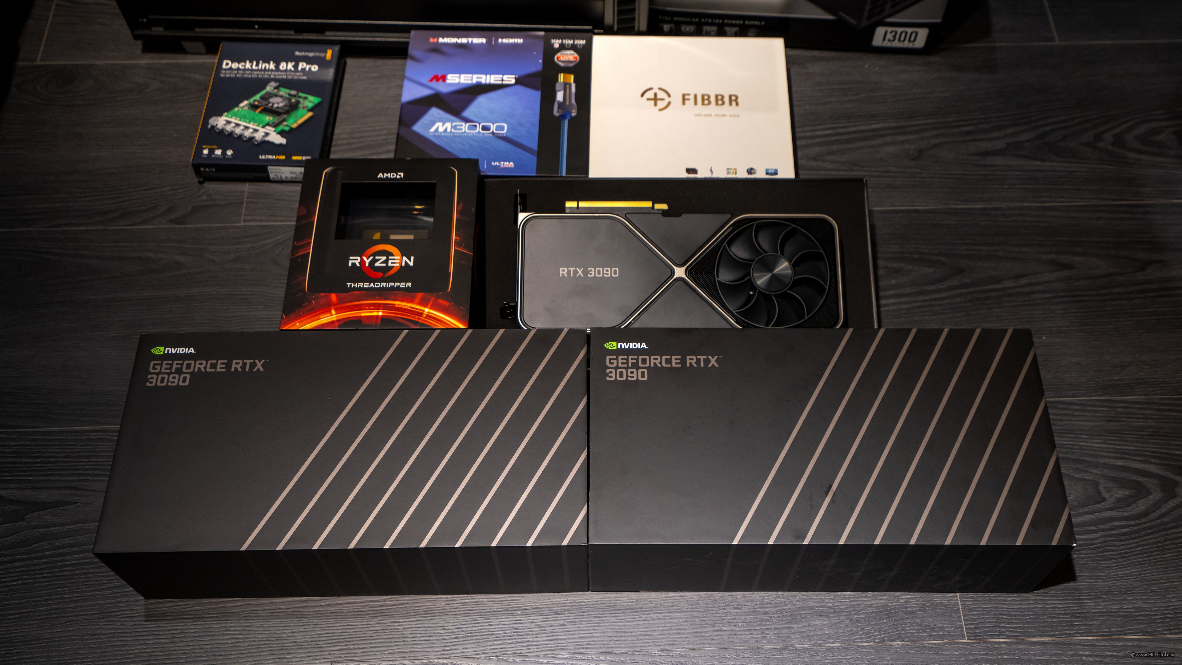

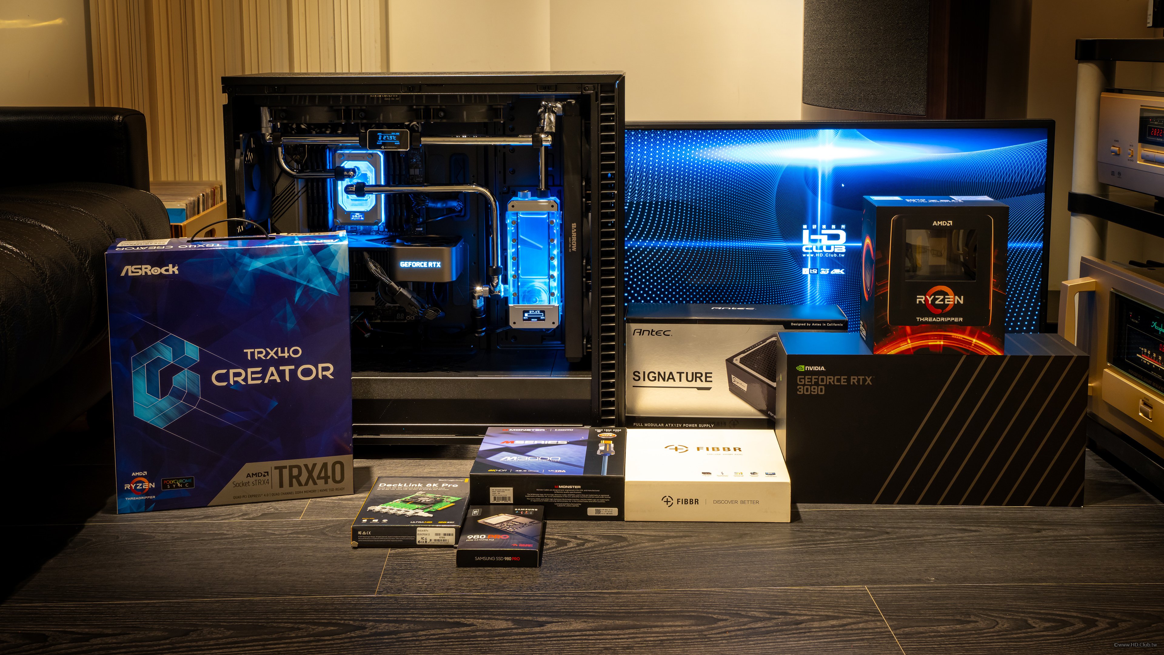

精研8K一號機電腦規格:
處理器:AMD Ryzen™ Threadripper™ 3990X
顯示卡:GeForce RTX 3090
顯示卡:GeForce RTX 3080
主機板:ASRock TRX40 Creator
記憶體:Crucial Ballistix D4 3200 32G  x 8
固態硬碟:SAMSUNG 三星980 PRO 1TB(系統)
固態硬碟:SAMSUNG 三星970 2TB(Cache)
電源:Antec Signature白金1300W全模組化電源
機殼:Fractal Design Define 7 XL
8K電視:SHARP AQUOS 8K 電視 80AX1
8K HDMI 2.1線: FIBBR Ultra8K 2米/15米/Monster Cable M3000系列/20米
8K影像擷取卡:Blackmagic Design DeckLink 8K Pro

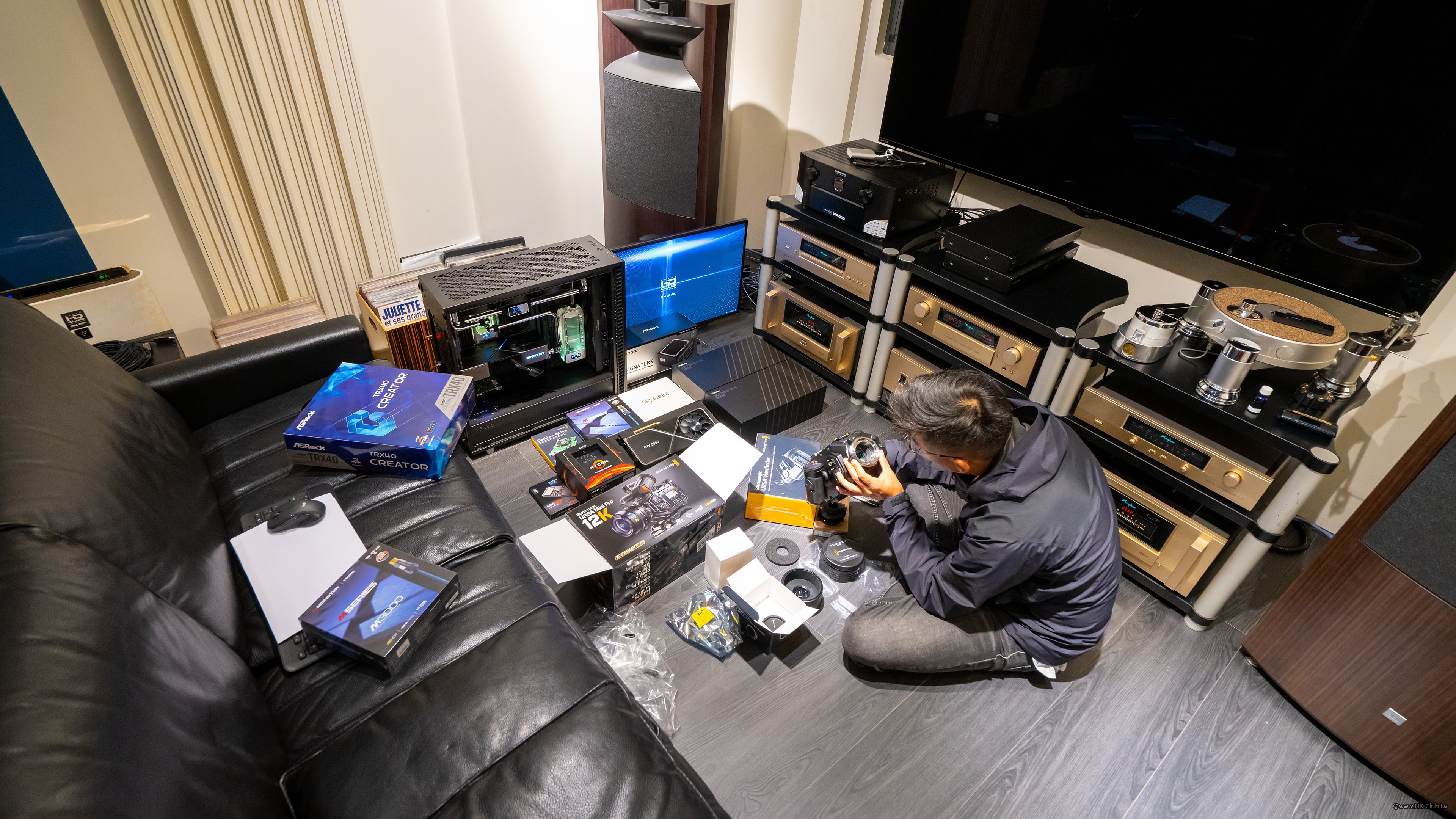

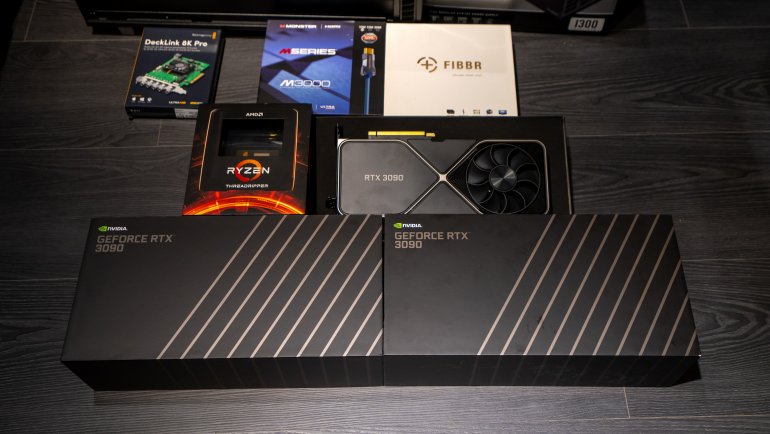

這次的電腦組裝難度比以往高一些,當然是交給最專業的XFastest團隊
有關這次的組裝過程,XFastest也很用心地拍了一支影片,有興趣的朋友請觀看

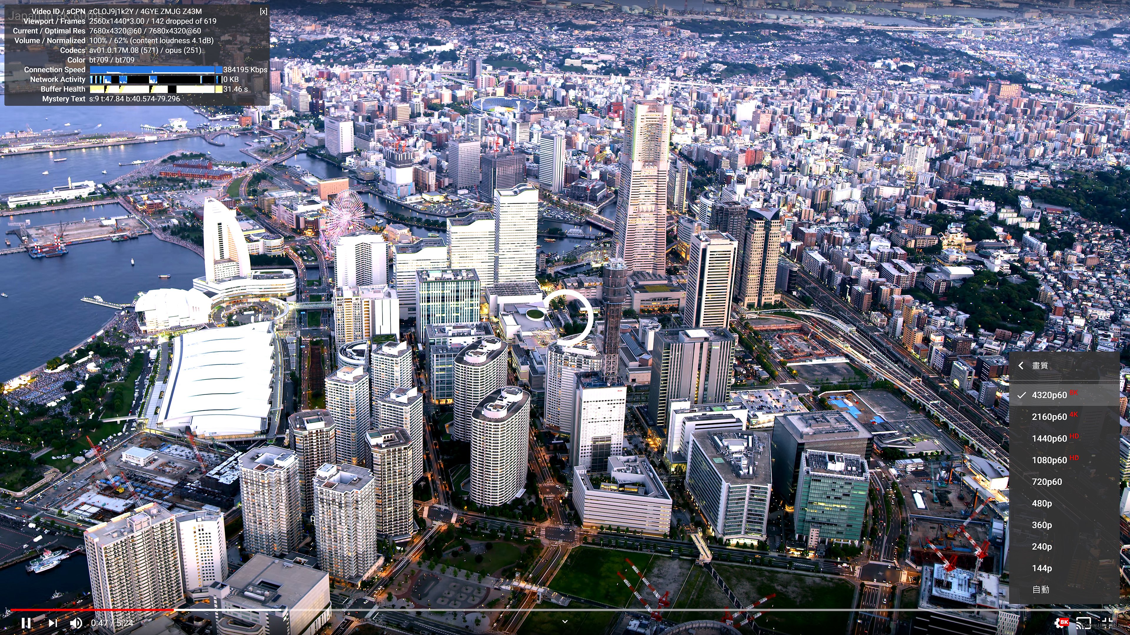

YOUTUBE播放

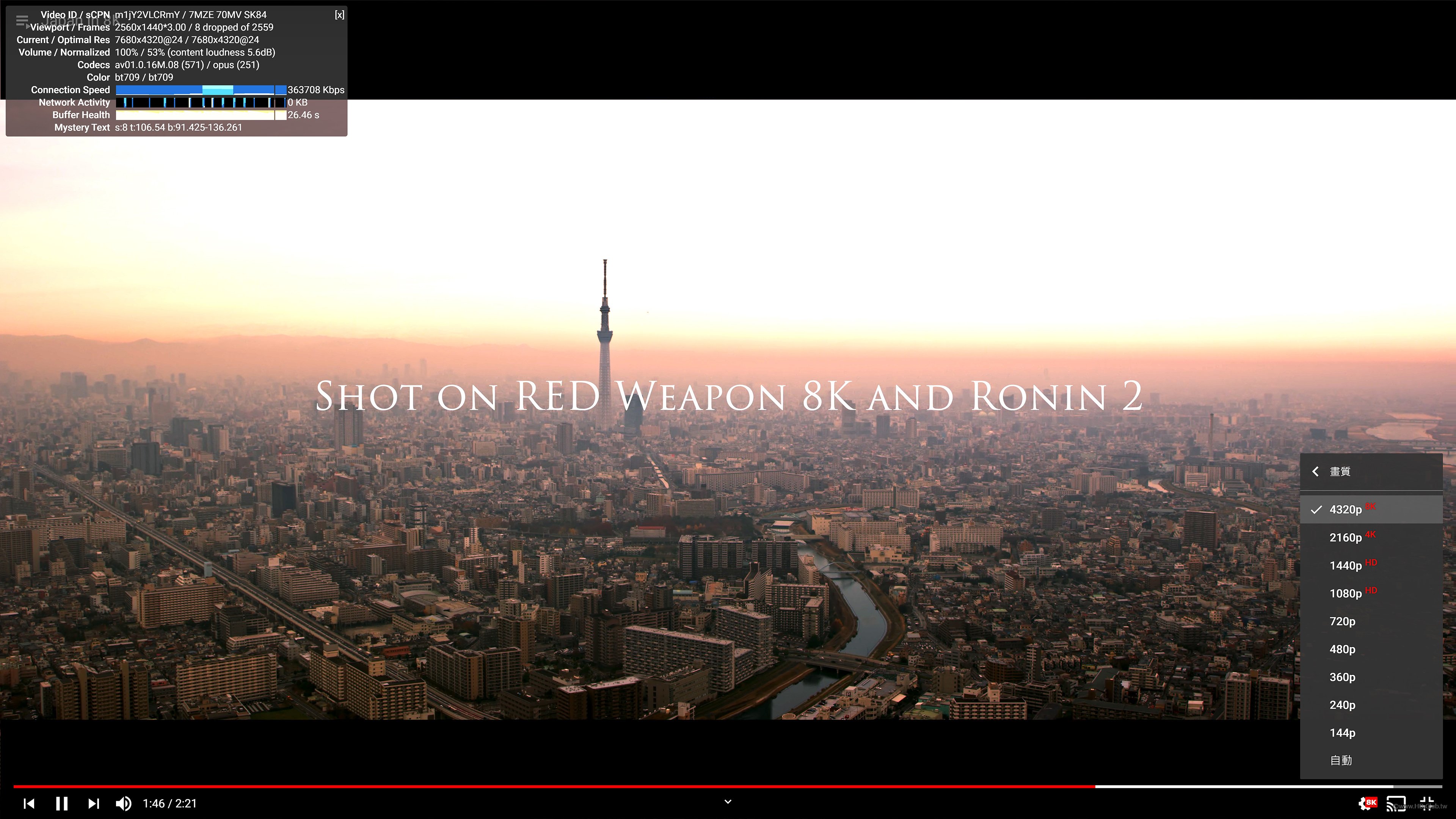

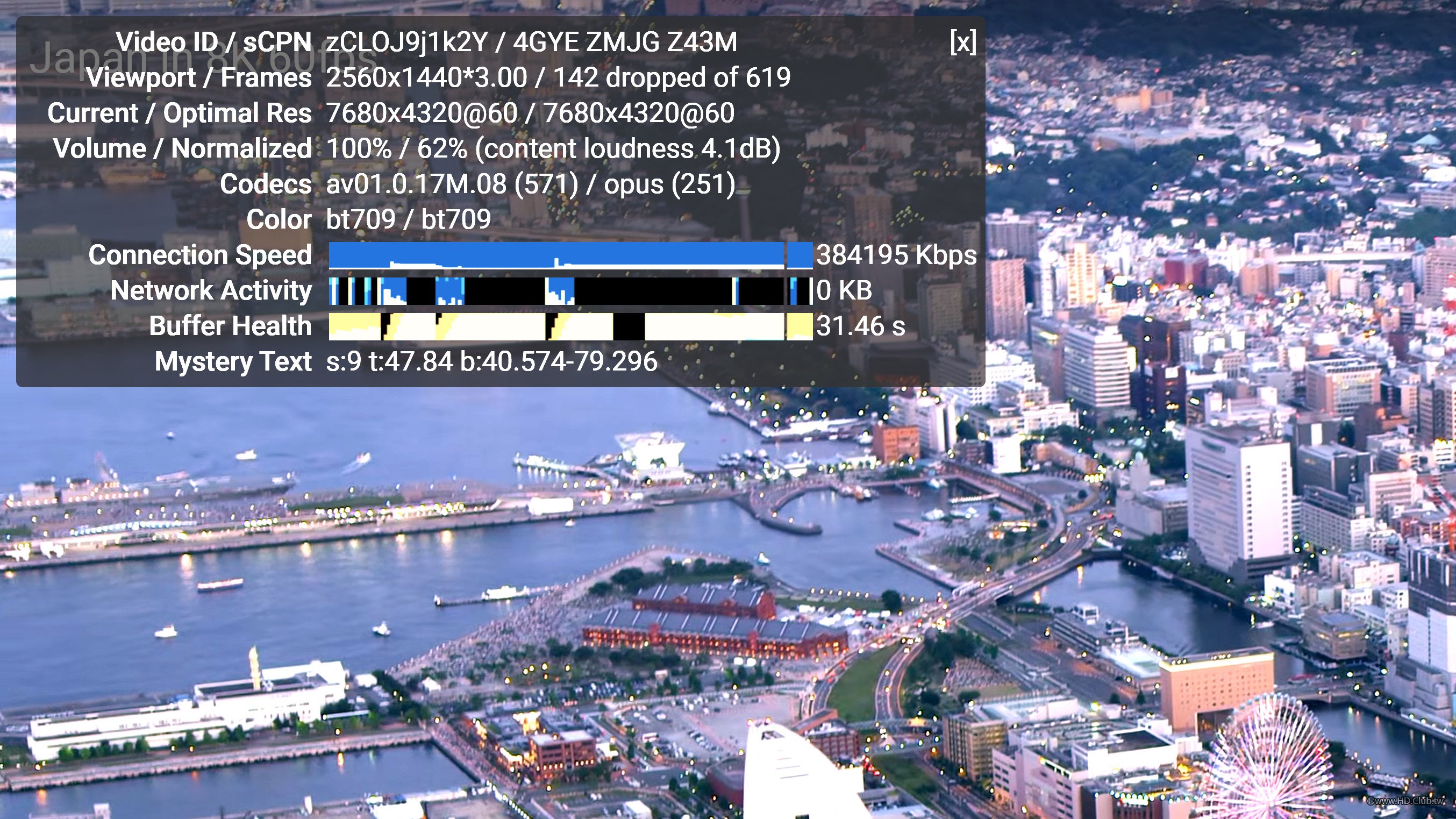

現階段大家能看到8K影片最快的方式,應該就是youtube了,在今年開始youtube也逐漸地採用 AV1格式編碼的影片,特地找了幾段 AV1編碼的影片測試。
不過還是要提醒一下,播放前要先安裝windows av1 套件,才能讓8K影片播放流暢。
今年初上傳的幾段8K影片還是被youtube以VB9格式編碼的,所以重新上傳了幾段精研拍攝的8K 60P影片做為AV1測試用
精研8K 60P HDR作品:
有關於AV1編解碼可以參考這一篇:
[業界快訊] Windows 10 將支援 AV1 格式影片硬體解碼

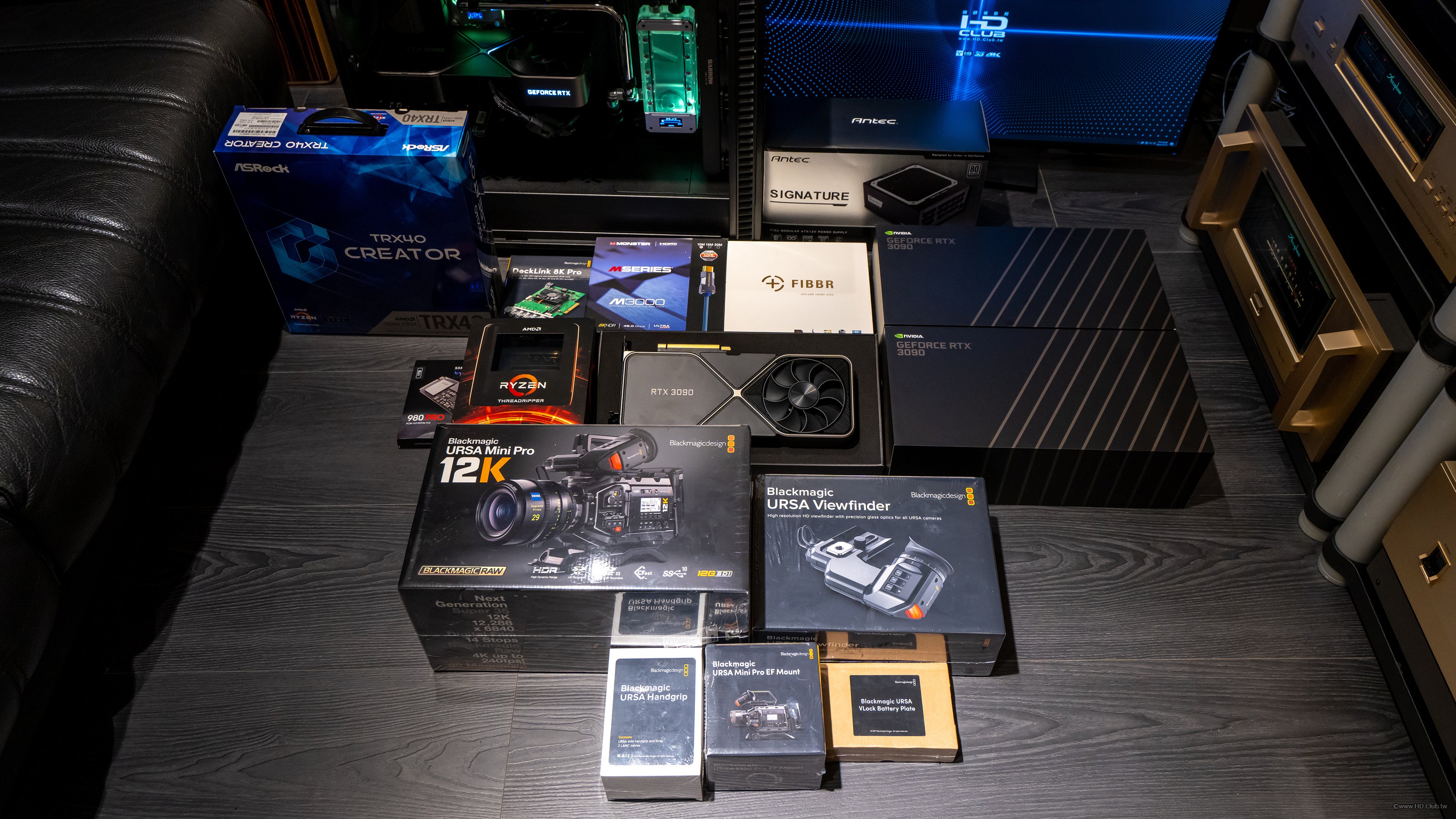

新電腦組裝完成時,剛好12K攝影機也到貨了。
那就來個全體大合照吧。

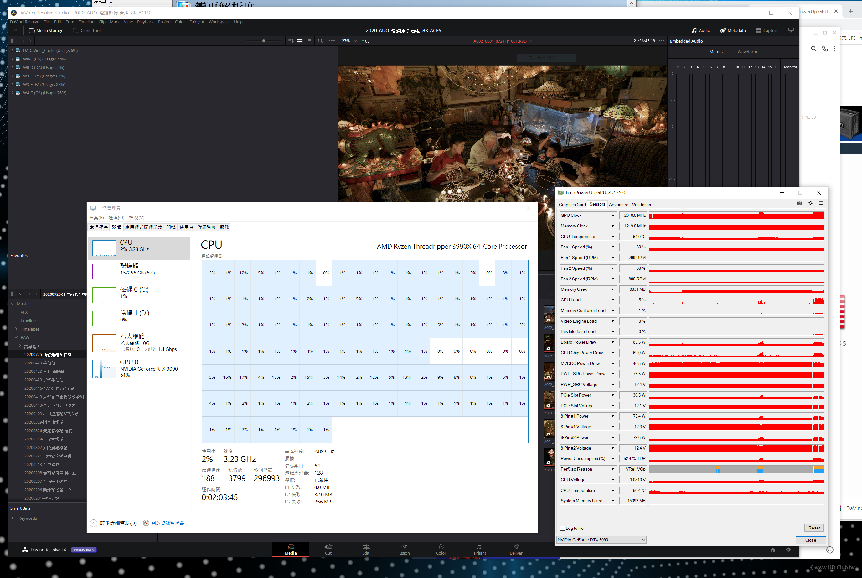

達文西DaVinci Resolve Studio

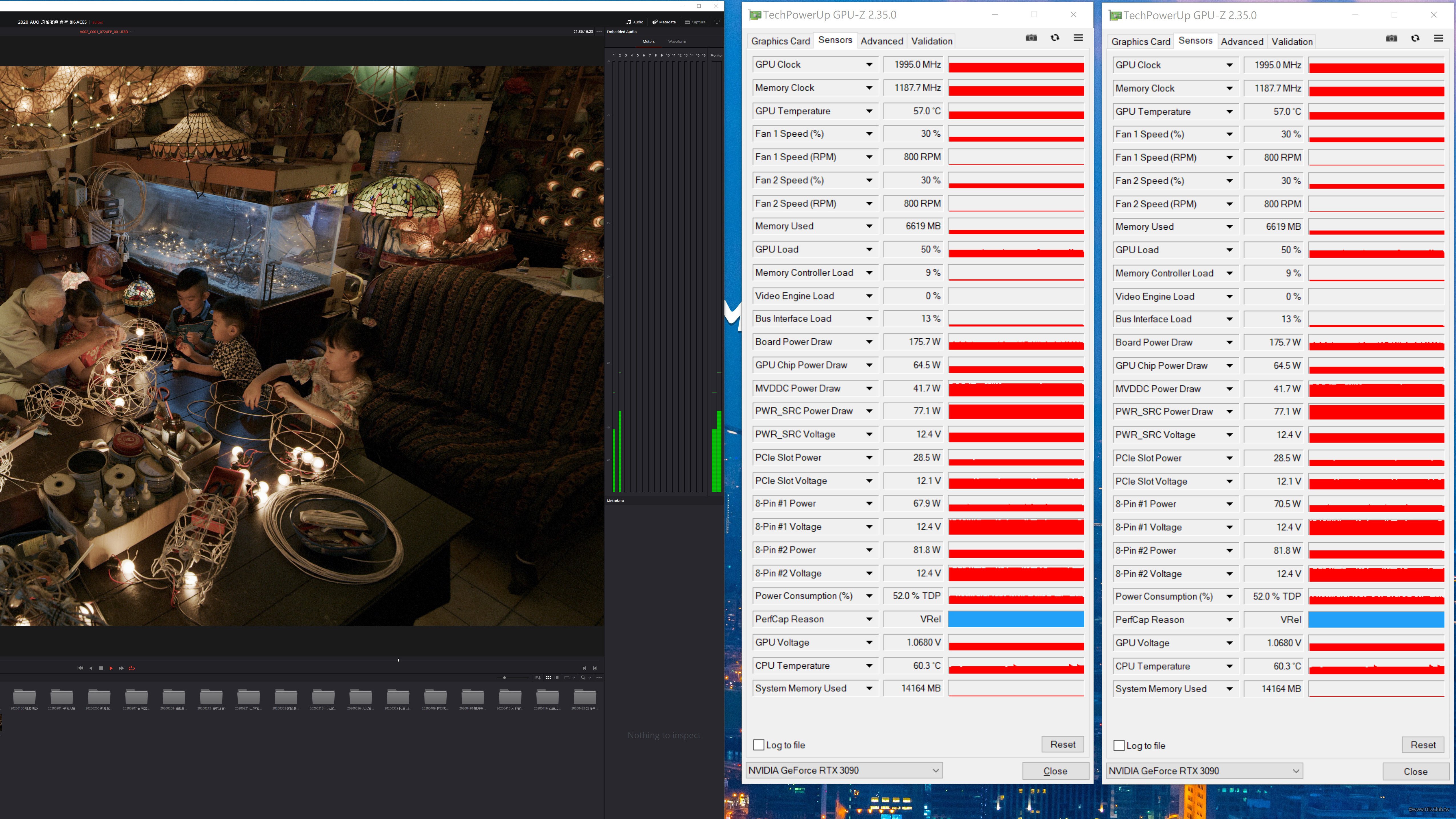

開啟最新版本的Resolve Studio,叫出之前製作的專案,8K 60p RAW拖拉的流暢度並不如預期的順暢。
不過俗話說的好,一張3090卡不夠,就那就來兩片吧!!

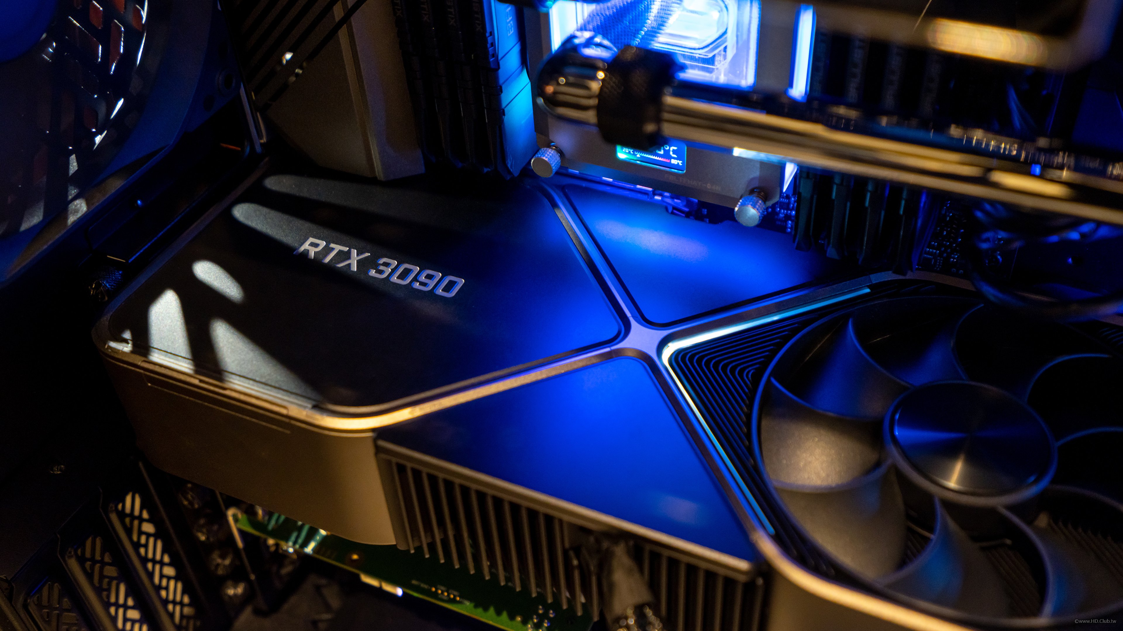

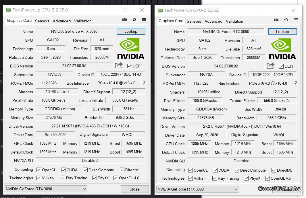

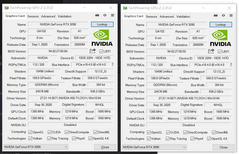

兩張卡並沒有組成SLI,只是疊加作為RED R3D硬體解碼用。果然直接播放整個超順暢。
不過兩張卡的疊加也導致顯示卡溫度快度升高,來到了70多度,電腦自動關機!!

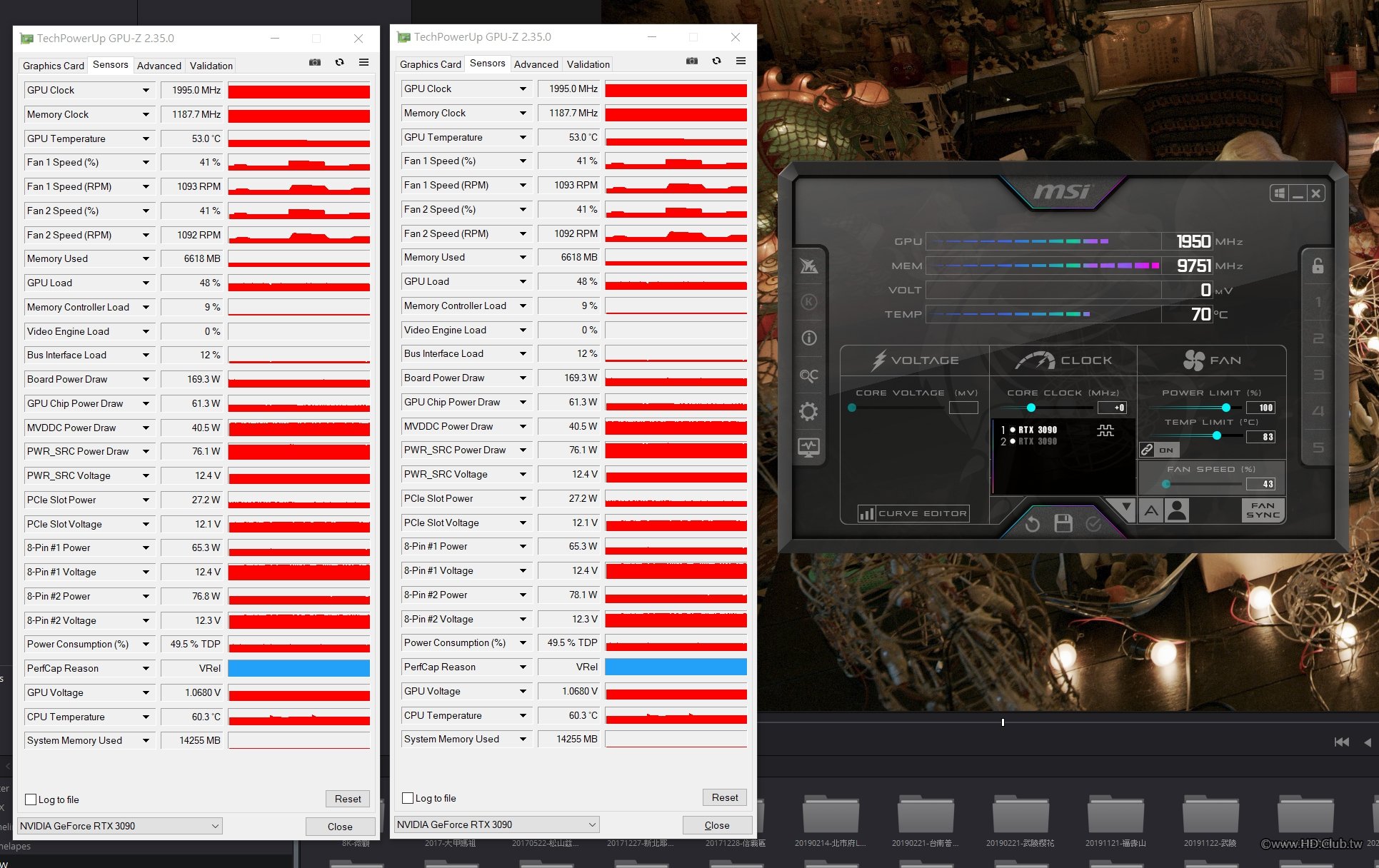

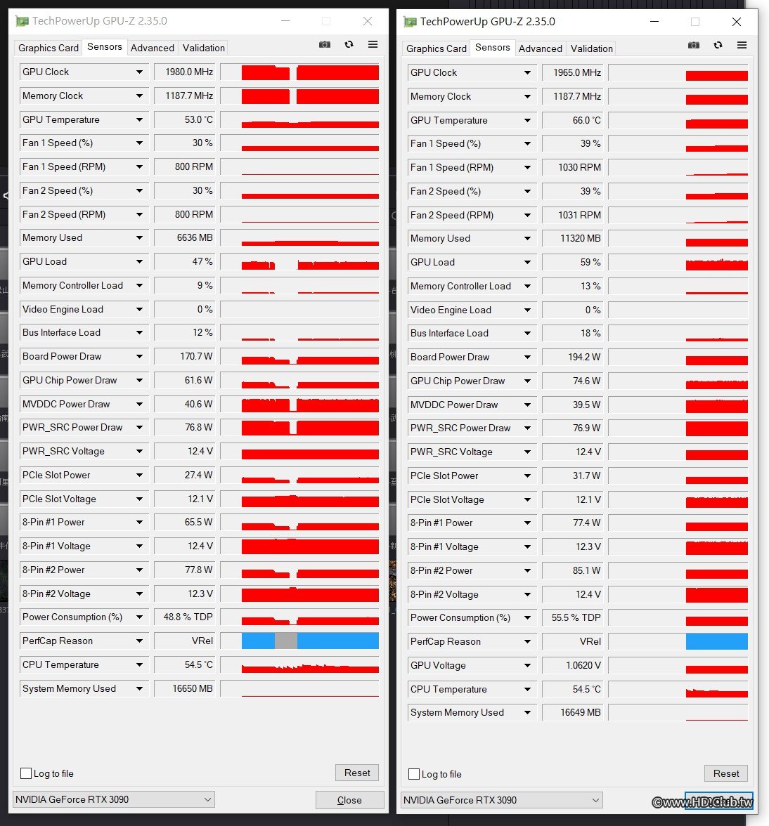

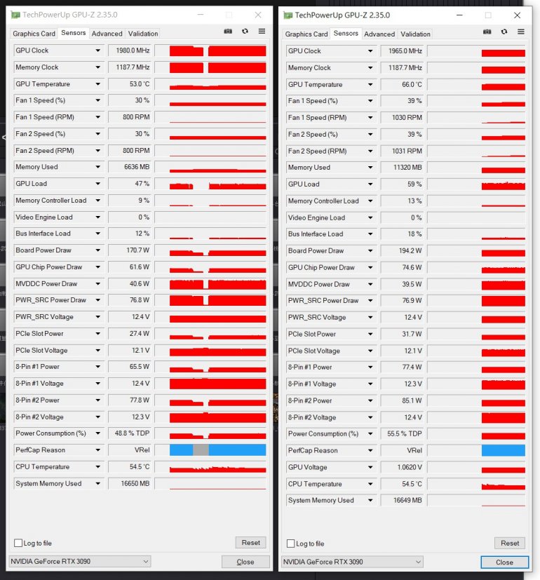

Resolve解Red 8K R3D時的基本負荷
單張3090會有點卡 GPUZ顯示卡會卡VRel.
系統風扇改成效能模式後,loop播放raw測試就沒自動關機了,溫度平衡壓在57度
抓了MSI Afterburner調風扇速度,發現跟GPUZ溫度差了十度~不知道是測哪部分
原廠風扇似乎鎖在30%速度,改高一點溫度就降很多

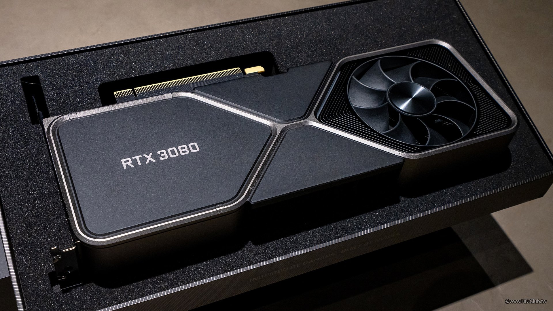

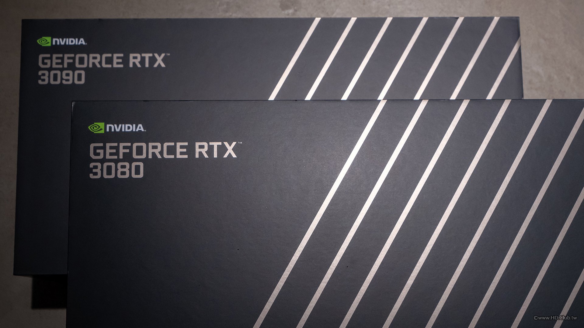

20201120更新-RTX 3080到貨
看來看去還是公版的RTX 3080最有質感。
果然如同預期3090加另外一張3080,8K60P  RED RAW檔一樣順暢。

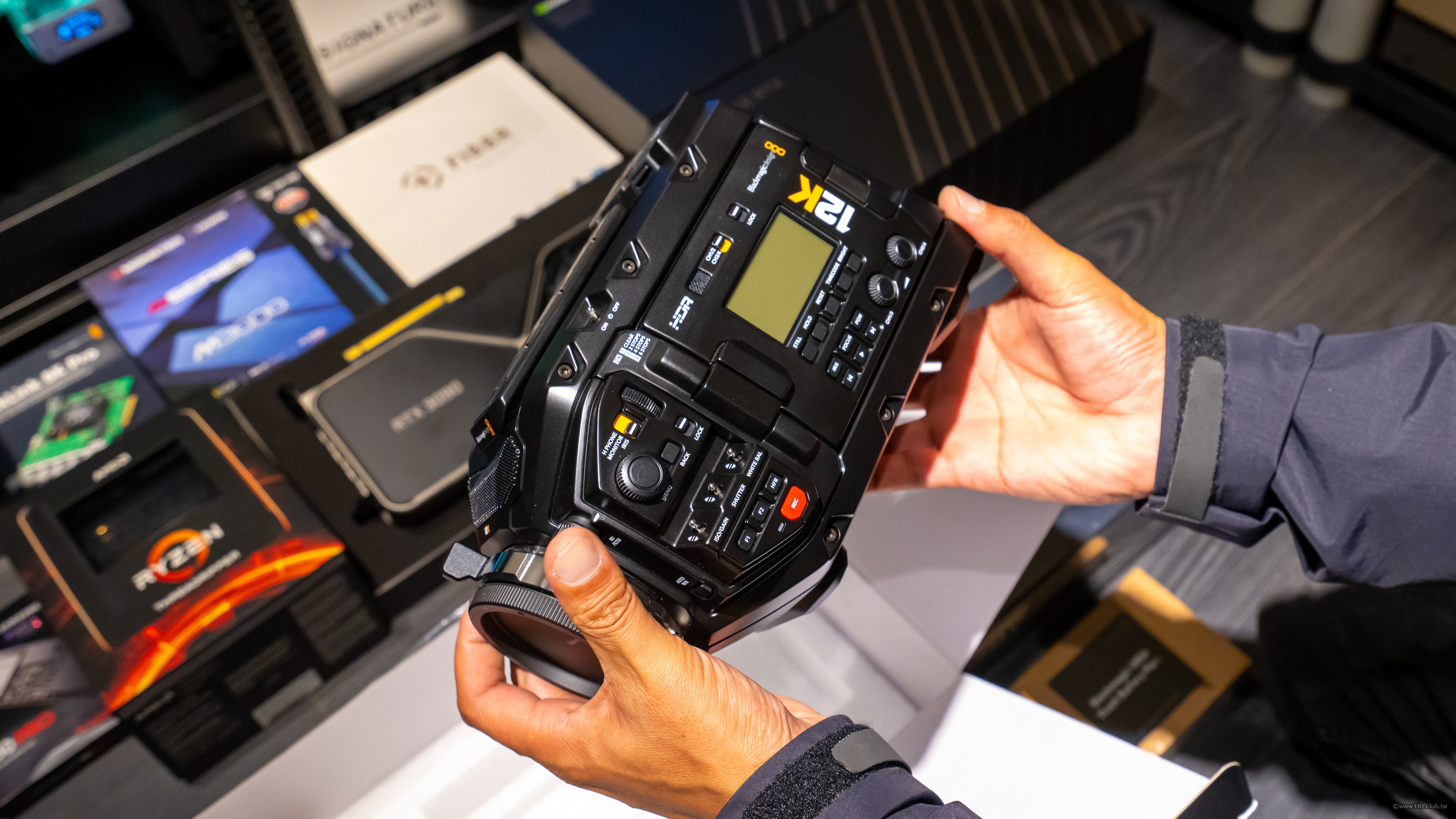

12K攝影機RAW
接著測試Blackmagic URSA Mini Pro 12K量產機拍攝RAW檔,專案8K60P輸出,無論12K 60fps或是8K 120fps的拍攝RAW檔,剪接撥放都很流暢...待續
 樓主| 發表於 2020-10-19 11:48:25 | 顯示全部樓層
Blackmagic URSA Mini Pro 12K攝影機
12K拍攝raw編輯

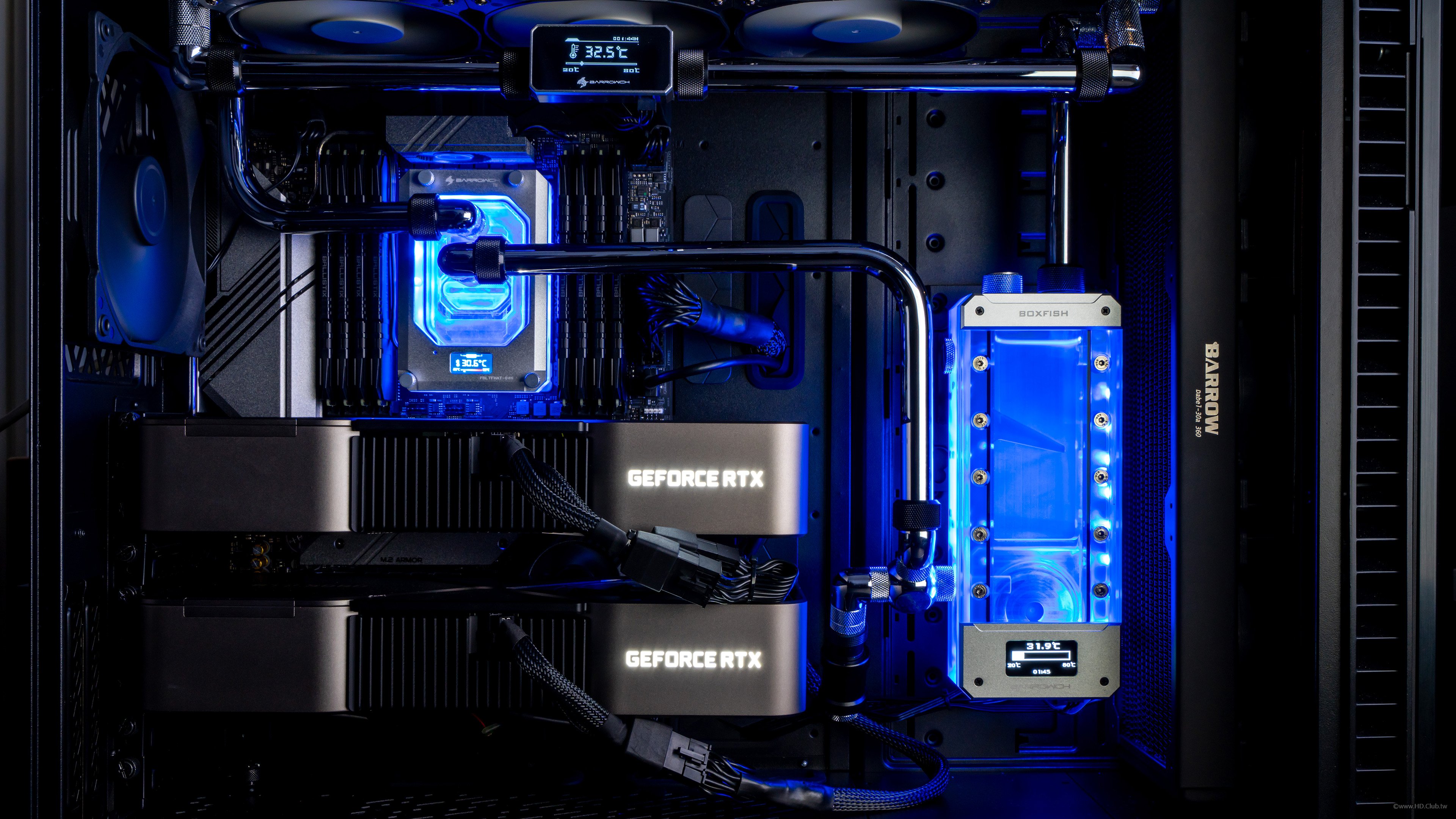

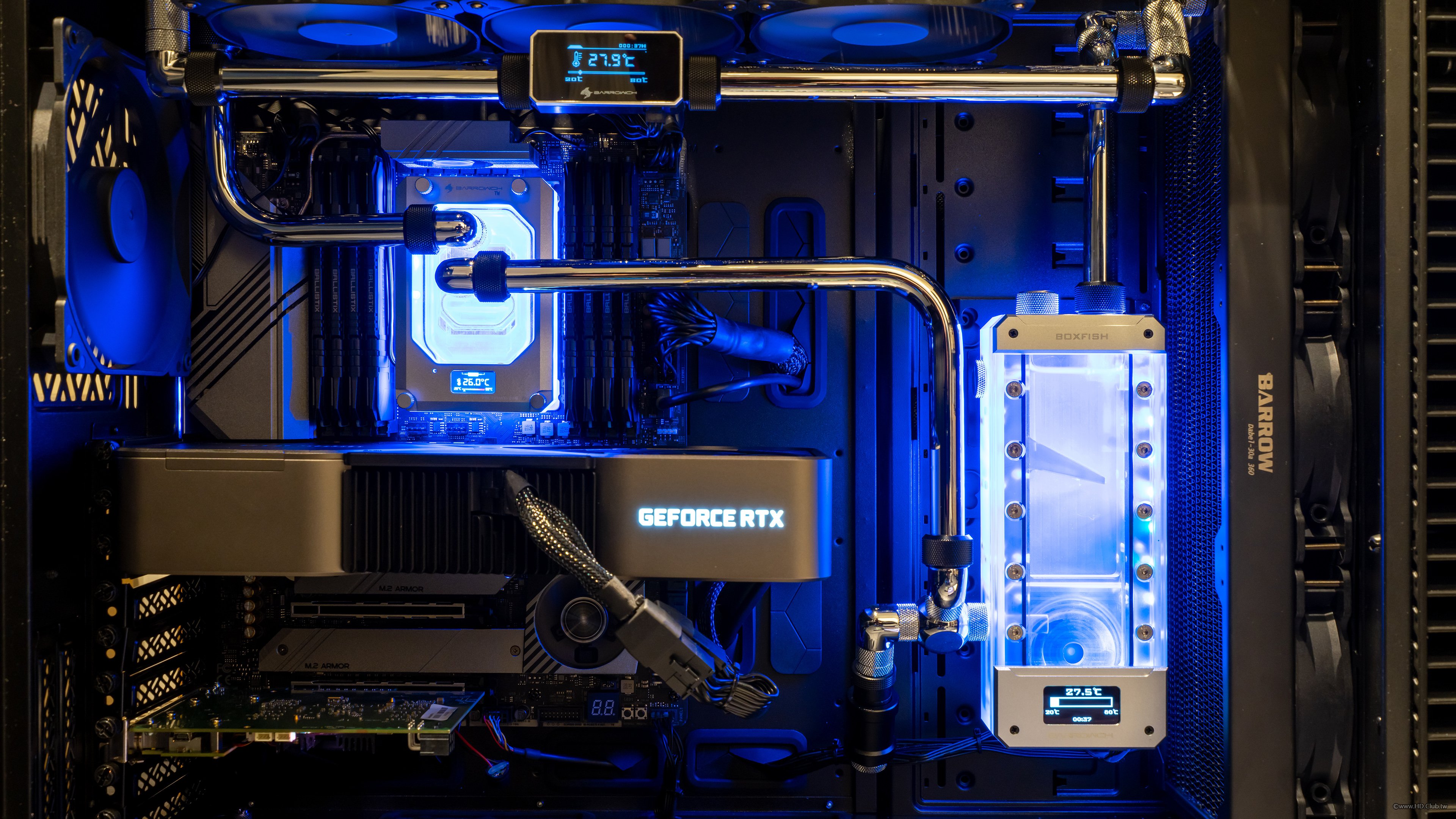

水冷降溫的安裝參考
 樓主| 發表於 2020-10-23 09:11:26 | 顯示全部樓層
davidleee 發表於 2020-10-21 12:08 PM
水冷降溫的安裝參考
顯示卡冷卻問題,的確是個大學問。
這部分交給XF團隊評估中
發表於 2020-10-26 17:30:32 | 顯示全部樓層
west 發表於 2020-10-23 09:11 AM
顯示卡冷卻問題,的確是個大學問。
這部分交給XF團隊評估中
國外的水冷測試

 樓主| 發表於 2020-11-22 14:06:10 | 顯示全部樓層
看來看去還是公版的RTX 3080最有質感,果然如同預期3090加另外一張3080,8K60P  RED RAW檔一樣順暢。
