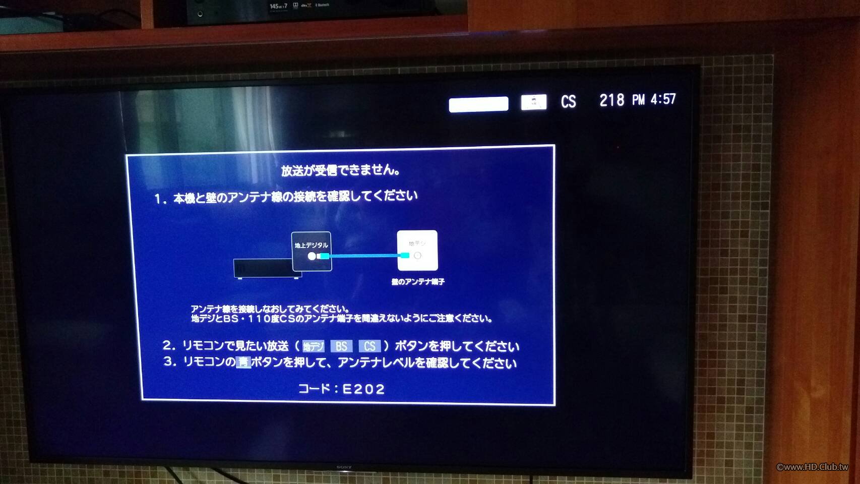

這個畫面 (日語) 說什麼 ?

這個畫面 (日語) 說什麼 ?
發表於 2020-10-19 23:30:52 | 顯示全部樓層
沒有訊號,確認一下線有沒有接好;用遙控器選擇地上數位/BS/CS;按遙控上的青色確認訊號品質

本文最後由 KOBSS 於 2020-10-20 02:14 PM 編輯
廣播無法接收
1. 請確認本機器與牆壁上電纜線的連接狀態
    (圖片是本機 "地上數位電視" 孔, 連接至 "牆壁天線端子") * 意即住宅大樓公共天線
    (圖片下方文字第一行: 請試著接上天線.  第二行: 請注意, 地上數位電視與 BS / CS110 電纜訊號線端子是否弄錯)
2. 請按下 遙控器 上面 [地上數位電視] [BS] [CS] 按鈕
3. 請按下 遙控器 上面的 [藍色] 按鈕之後, 確認 天線訊號強度
通常日製 BS/CS 衛星接收機或是錄影機, 地上數位電視與 BS/CS 衛星天線 的訊號輸入端, 兩者是分開的. 一般公寓式住宅, 屋內牆壁會設置公共天線, 收視者不用在家自行架設魚骨天線接收數位地面廣播.
而部分大樓也有提供公共 BS/CS 衛星天線訊號 (因為需要額外維護費用, 並不是每戶都有意願) , 這時候就需要買分頻器來個別接入錄影機當中.
台灣因為收不到日本地上數位電視廣播, 地上波設定請直接跳過即可.
從樓主的電視畫面來看, 是沒有收到 CS 衛星訊號, 台灣收 CS110 衛星比較不容易, 只要訊號強度低於門檻, 您的機器就會顯示這個畫面
建議您按下遙控器 BS 按鈕, 再按下 [藍色] 按鈕, 確認衛星天線訊號強度. 如果不會調星/尋星, 建議先在網路上搜尋 DIY 相關文章. 有問題再提出.
