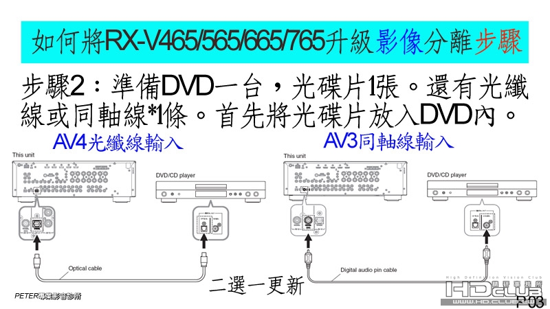

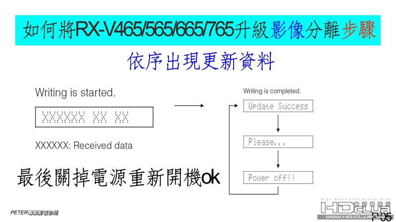

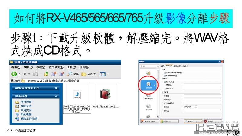

如何將RX-V465 565 665 765升級(影像分離)附上軟體(針對影音錄影或遊戲如Wii)

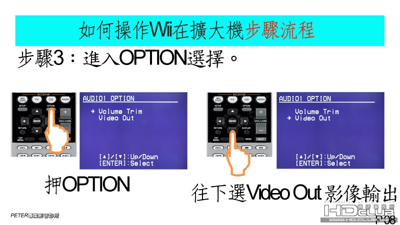

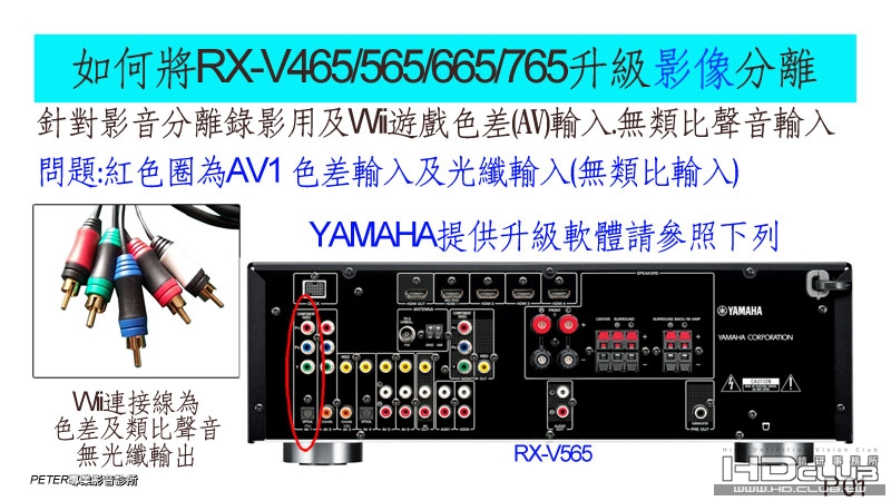

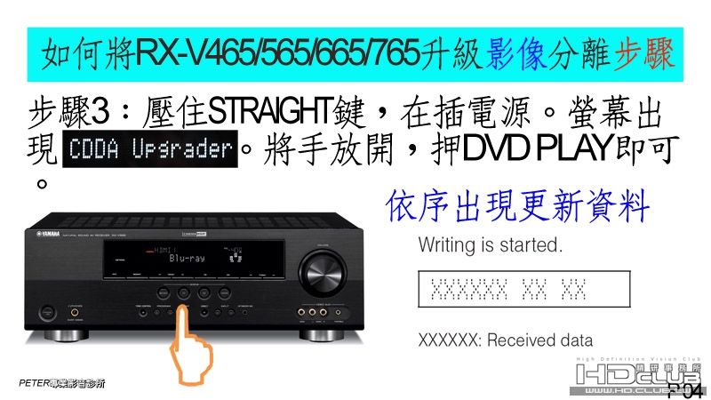

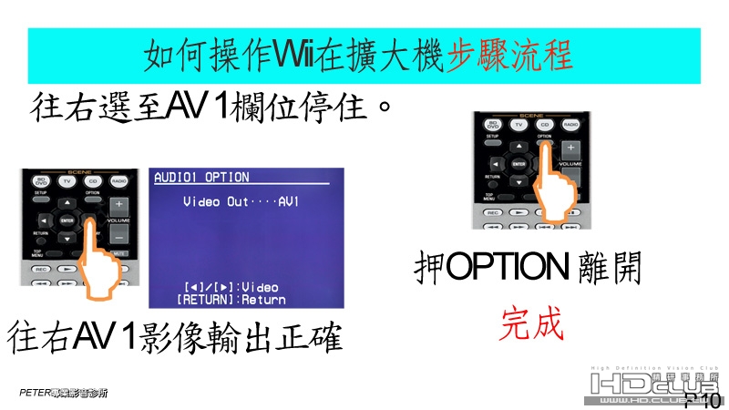

發表於 2009-8-21 12:57:22 | 顯示全部樓層 |閱讀模式
註:請用DVD更新(PS3不能更新)
如果更新不行.請換它牌DVD即可.
更新時間約2分40秒
RXVx65_K032.zip (2.11 MB, 下載次數: 80) 升級軟體

發表於 2009-9-4 16:17:08 | 顯示全部樓層
是任何有光纖輸出的 DVD Player 皆可嗎?
試了用家裡的「大賣場牌」 DVD Player,在顯示 CDDA Upgrader 時按下 Player 鍵,擴大機只有顯示 「Fund Header」,然後等著兩分40秒 CD 跑完,什麼事都沒發生...
不知道目前有試過成功的案例嗎?用的是哪個牌子的 DVD Player?
發表於 2009-9-5 17:35:11 | 顯示全部樓層
回復 #3 ldj 的帖子
最後一道手續 POWER OFF!!.這樣才代表完成.
此DVD如果不行請更換它牌DVD.多試幾次.軟體沒有問題.已更新好幾台了.
發表於 2009-9-5 23:37:03 | 顯示全部樓層
今天終於升級成功了!
如果有朋友們找不到合適的 DVD Player,我成功升級用的是 PS2 + 光纖,因此有困難的可以試著用 PS2 試看看囉!

發表於 2010-3-22 23:04:55 | 顯示全部樓層
感謝分享

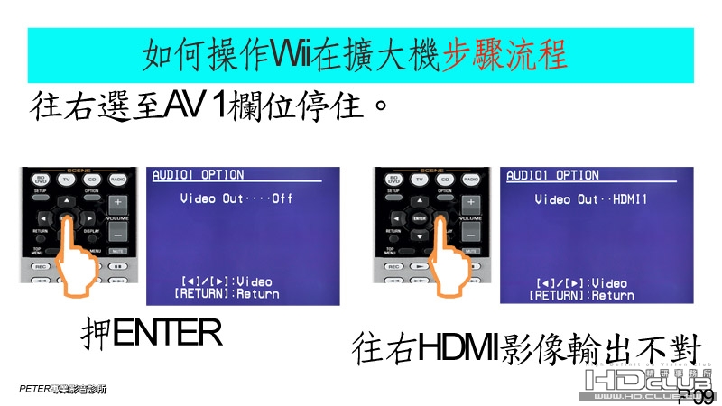

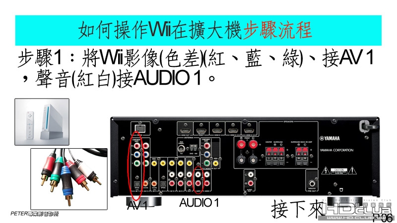

根據以上作法,我成功更新
樓主是用AV4光纖,我是用AV1的光纖做更新
可我wii接上後,接到AV1,選option
沒有video out的選項出現
這是怎回事?
還是,更新時,一定要用AV4的光纖嗎?
發表於 2010-3-23 00:05:07 | 顯示全部樓層
回覆 9# 的帖子
原廠公佈一定要用AV4的光纖
