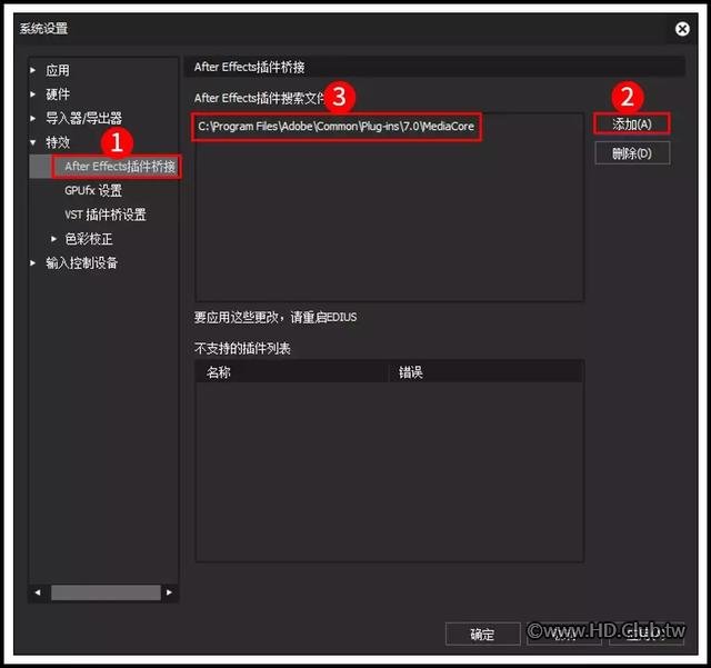

在EDIUS 8.1之前,安裝LOOKS等插件往往需要進行橋接設置,才能在EDIUS中調用這些外置插件。
橋接的一般方法是:依次選擇【設置】→【系統設置】→【特效】→【After Effects插件橋接】→【添加】。添加的文件夾一般是:【C:\Program Files\Adobe\Common\Plug-ins\7.0\MediaCore】,添加之後,依次點擊【應用】→【確定】,重啟EDIUS軟體即可。
註:此圖用EDIUS 9演示,實際操作中,EDIUS 8.1之後可以直接調用LOOKS插件,無需橋接設置。

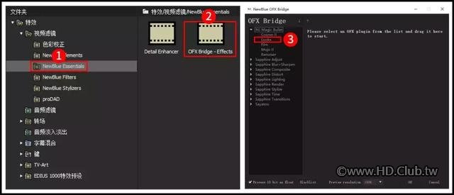

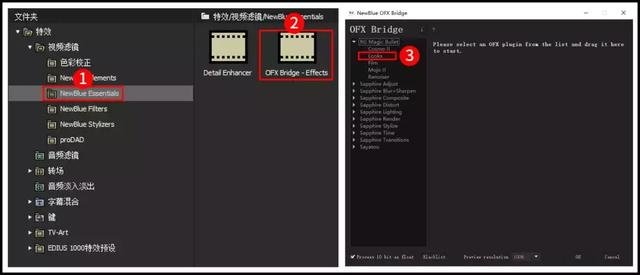

隨著Edius 8.1的升級,由於開始支持 OFX插件規範,可以橋接更多的視頻插件,從而無需橋接操作。LOOS插件安裝完成後,直接在EDIUS特效面板中,找到【OFX Bridge-EFFECTS】,打開其自定義設置面板,就能找到我們安裝好的LOOS調色插件。

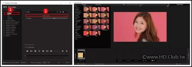

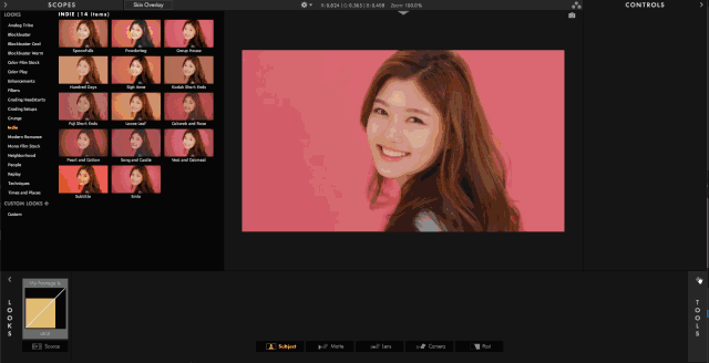

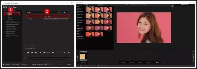

對素材應用LOOKS插件之後,點擊【EDIT LOOK】,會進入LOOKS插件自定義設置介面,我們會看到該插件提供了很多內置的調色預設,非常好看。

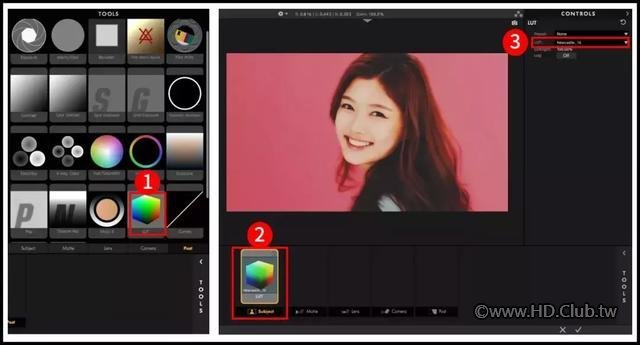

在LOOS插件中,我們選擇右下角【Tools】中的【LUT】,將該工具應用於素材,之後在右上角就可以對外置調色LUT進行調用了。
該操作的動圖演示如下

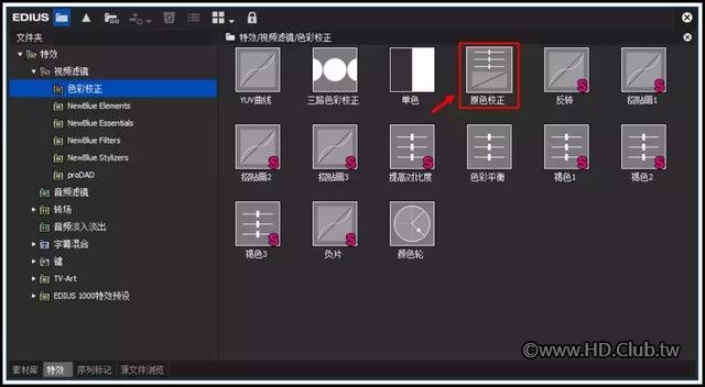

方法二:利用【原色校正】直接調用外置調色LUT
該方法實現的前提是,需要安裝LOOKS並在EDIUS中能夠成功運行LOOKS插件。

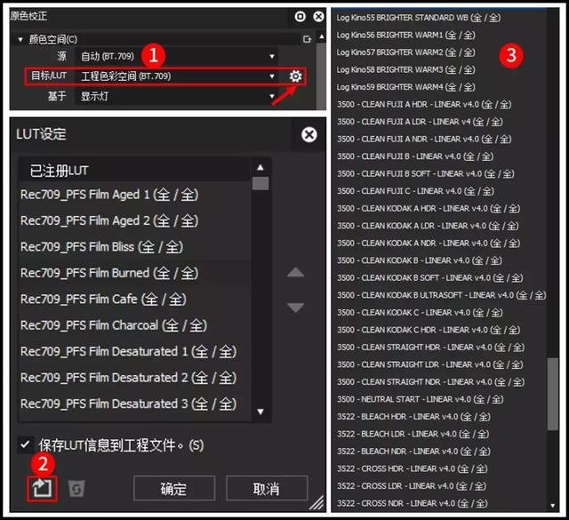

EDIUS 8.2之後的版本,由於新增了一個調色插件:【原色校正】,因此無需LOOKS插件也能直接調用外置調色LUT。

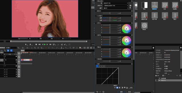

對素材應用【原色校正】濾鏡之後,在信息面板打開【自定義設置】對話框,在【原色校正】的【自定義設置】對話框中,我們可以看到【顏色空間】→【目標/LUT】的選項,點擊右邊的【設置】按鈕,即可進入【LUT設定】對話框,此時我們點擊下方的【導入】按鈕,即可將我們下載好的LUT文件進行導入,導入以後,即可直接調用。
該操作的動圖演示如下:
