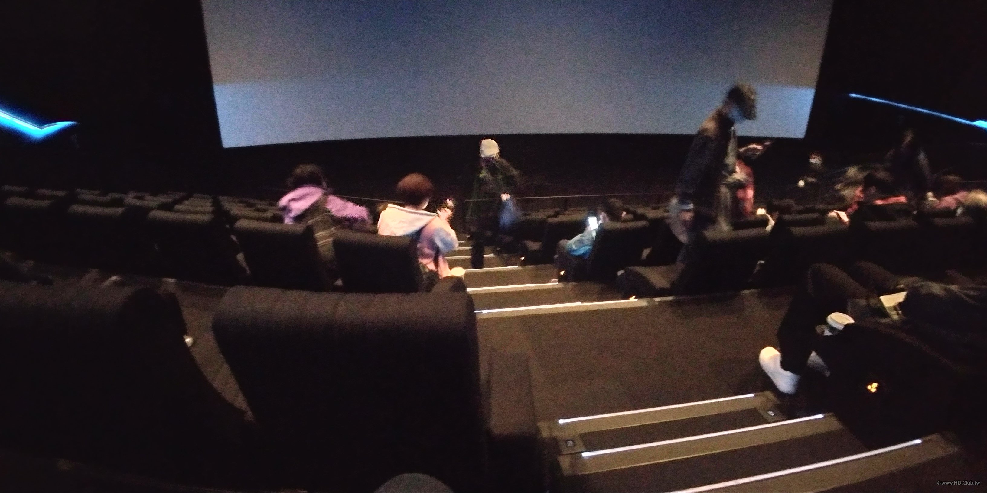

然而當天座位位置於H排10號,大約是在第八排(倒數第五排)左邊走道的左側區域靠走道旁的位置,看似並不會是我們劇院迷心目中的正中皇帝位,但是當阿比一坐在座位時第一個感覺是:真好、太好了,完、完、全、全不會被前方的觀眾給遮擋到視線,這點太、太、太、重要了(因為很重要,所以講三遍!!!)而且因為是採用圓弧型的銀幕,即使阿比是做到外側的座位區,依然仍得到很不錯的視覺包覆感,而不會像以往只要位置離開中間區域,只能斜眼看電影的窘狀…。

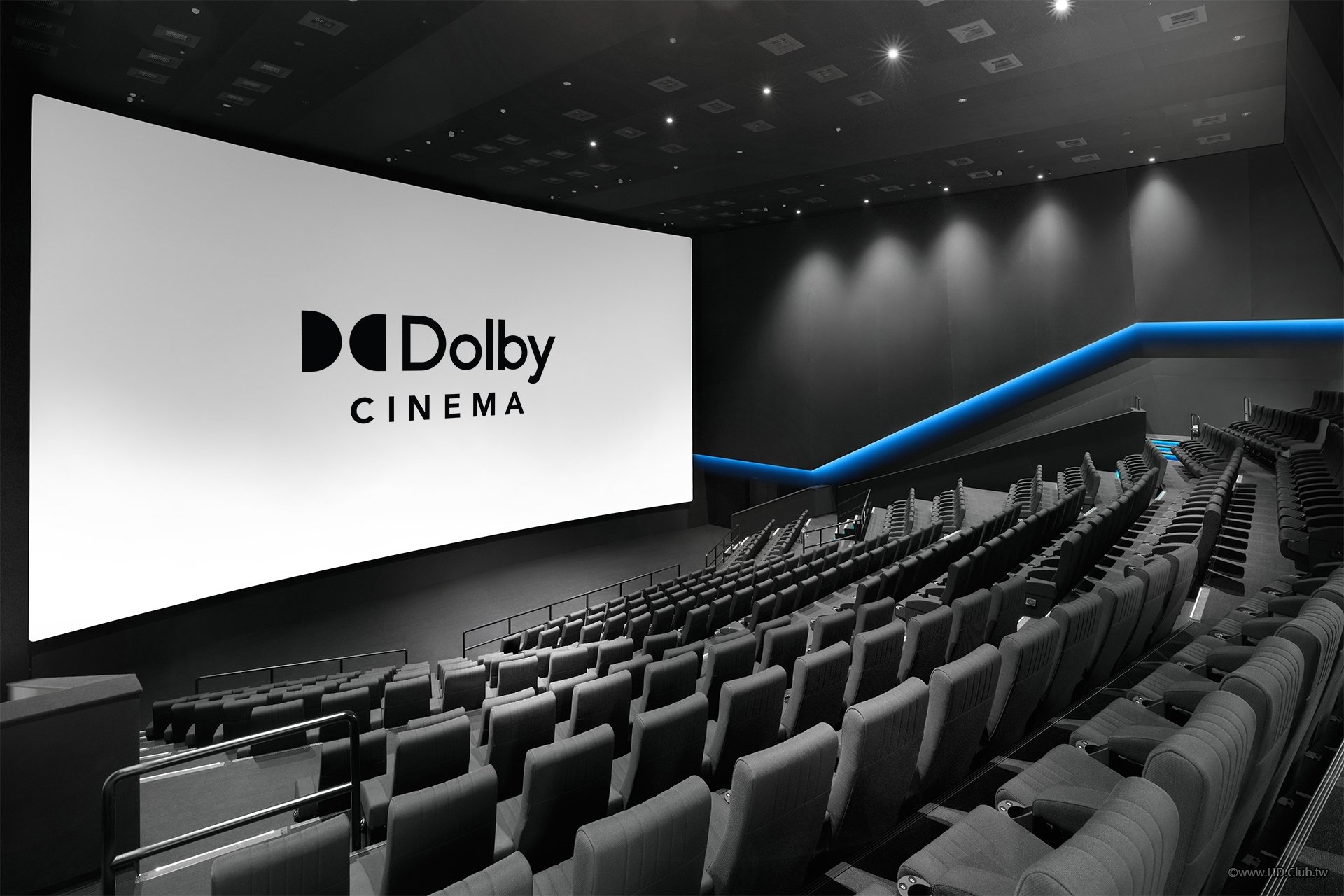

從上面這張(用手機拍得很傷眼的)照片來看,我們可以得到一個事實,Dolby Cinema杜比影院並沒特意將前後座椅坐交錯式的擺放,而是刻意提高前後座椅的高低落差,以期讓前後觀賞者並不會有互相干擾的狀況,並透過742吋的超大曲型銀幕來確保每一位進入杜比影院觀賞的觀眾都能享受到完整的畫面品質。不然以這個廳來看,只擺僅僅13排,約322個席位,實在是很保守的坐椅容納量,但卻因此確保了觀賞者的觀看品質,對於買票進戲院的觀眾人客而言,這才是王道啊!

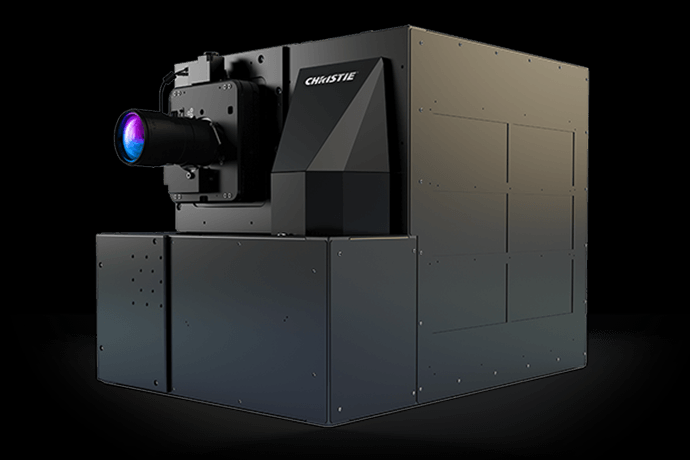

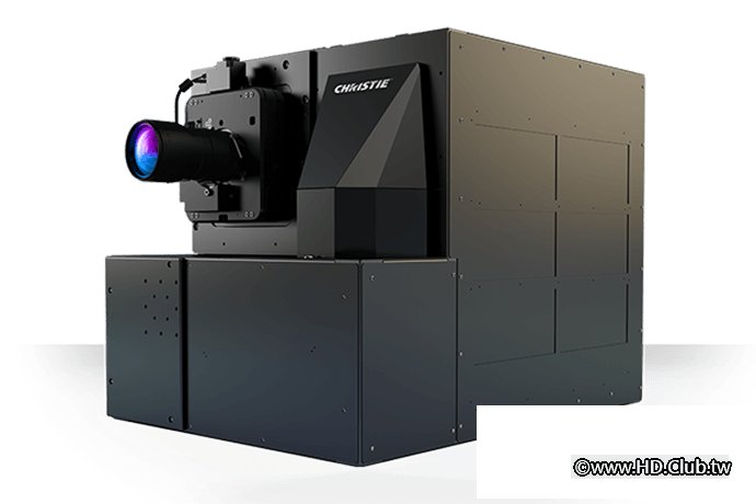

要知道這可是畫面高達742吋的超大畫面耶!能達到這個亮度的投影機絕對不簡單,根據新光影城提供的資料僅透露是使用雷射光源的4K超高亮度的專業劇院級投影機,而根據Hi-AV廖斐森主編發揮的柯南精神去推敲,是這台RGB分離的雷射4K 、亮度達26000ANSI的Christie Eclipse投影機可能性極大。請查看Christie Eclipse投影機官方連結
(傳說中的新光杜比影院的4K投影機 想像圖)

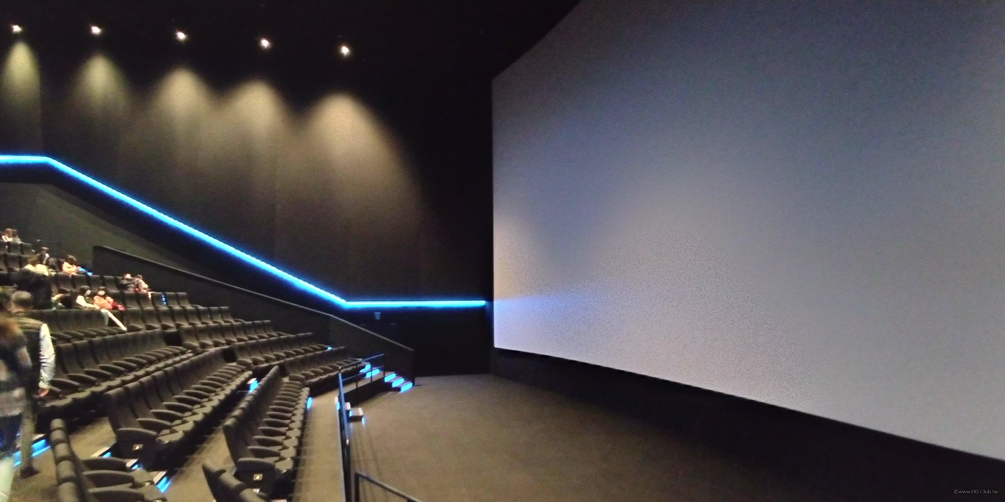

不過阿比還是注意到一個現象是,或許是Dolby Cinema示範片中的那段畫面黑中之白的畫面是特別製作使人印象深刻,所以特別覺得底黑非常強烈,但實際上在播放不管是神力女超人的電影還是其他兩段預告片,在也沒有見到如此底黑之強烈的畫面,甚至是連上下畫面的BlacK Bar,也無法達到最深沉的底黑,甚至還會被座椅旁階梯的指引藍光帶給漫射到銀幕給影響到,(請見下方開演前拍攝的這張照片,兩側藍色光帶則在開演後會關閉,只剩下階梯下的藍色導引光帶),但從資料稿中可得知,坐椅旁階梯的藍色導引光帶,也是杜比劇院全球統一設計的一環,除非電影開演後,這光帶可以關閉或降低亮度到不會影響到畫面,不然這個問題目前看起來似乎是無解。

新光這廳確實看的到在銀幕下方兩側有光害的現象

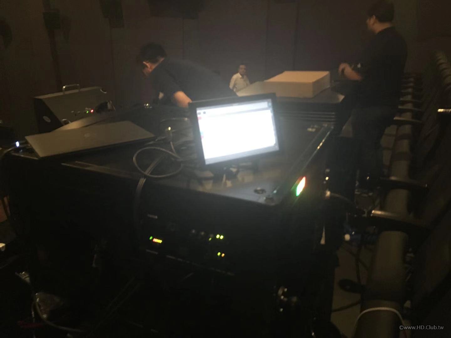

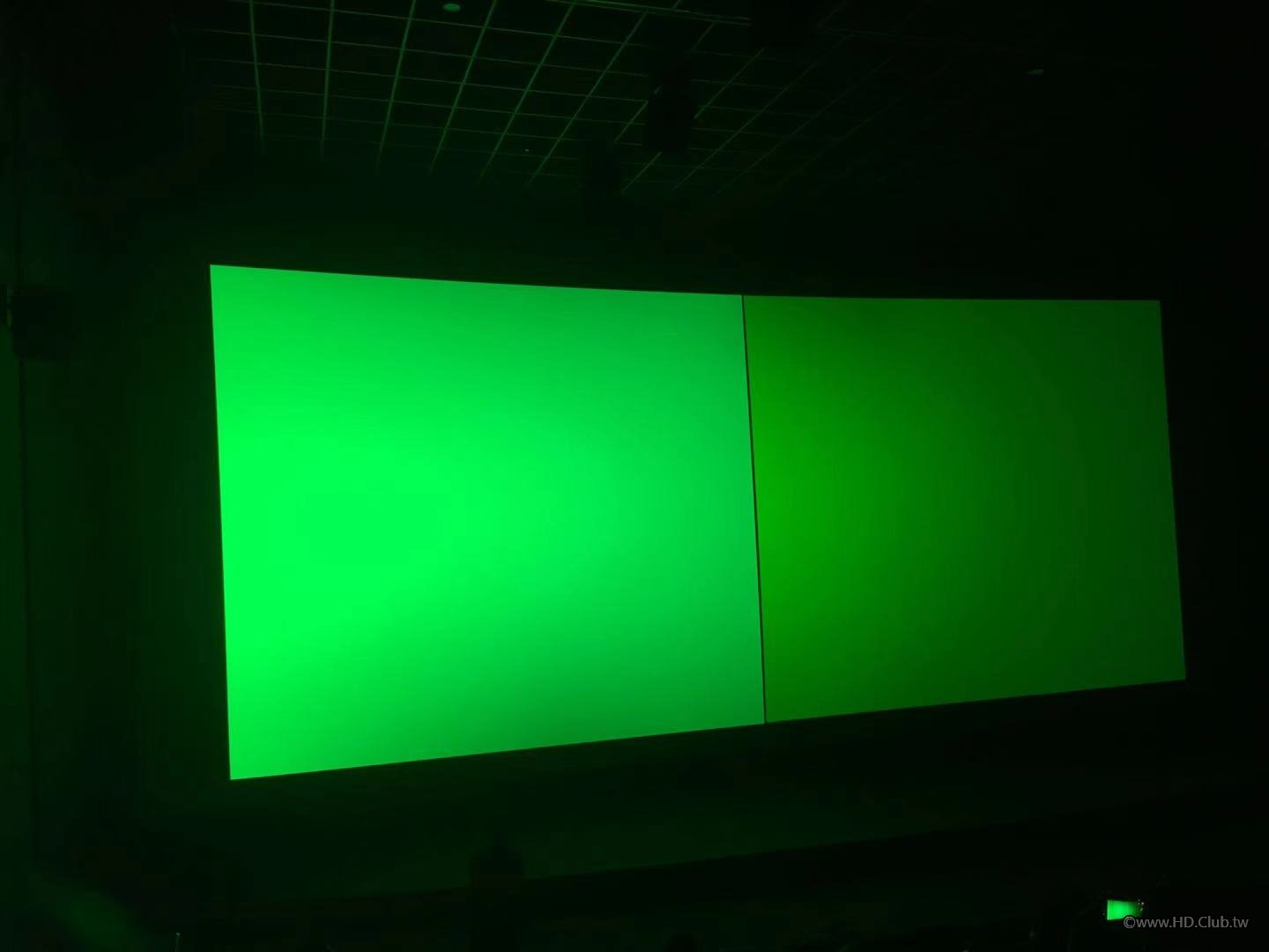

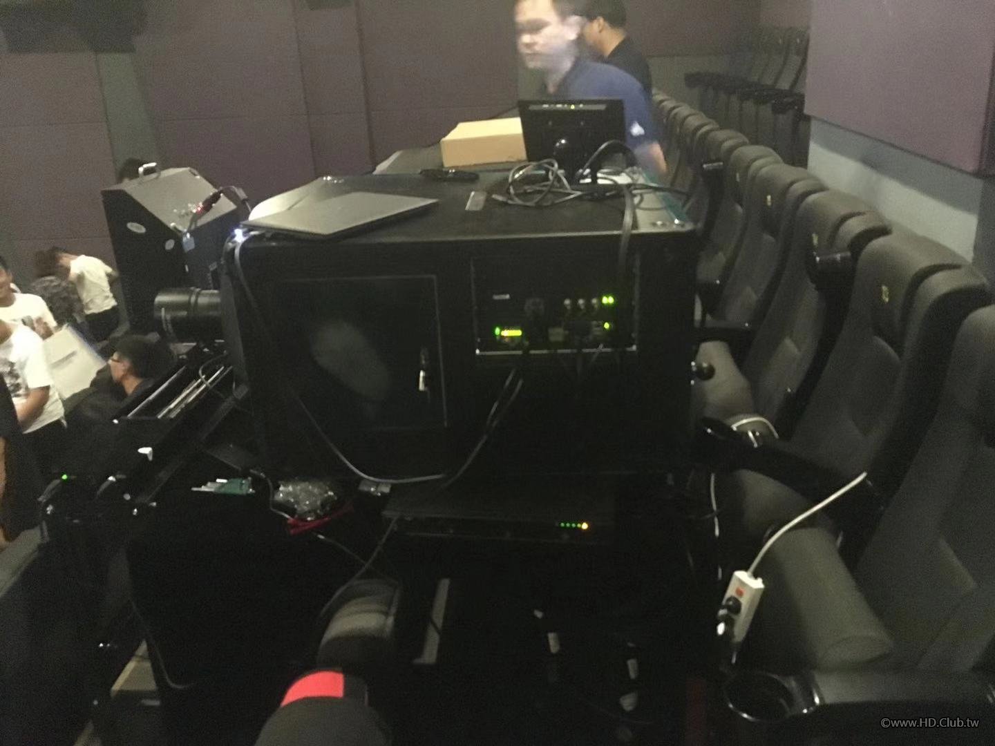

小弟參加過Christie的展會,去年展示新機為4K RGB雷射,單機亮度35000,頂級影院會用雙機,亮度達到60000,
現在的影院設備已經基本由氙燈轉爲雷射,亮度會提高很多,但是雷射亮度越高價格也越貴,所以很多都是購置的標準15FL的亮度,
銀幕的增益一般是2.4,但是這個數值的普通影院3D電影還是不夠亮
幾年前試聽了Dolby ATMOS,當時播放的是128聲軌的片段,效果很厲害,但是現行很多電影都是14聲軌,
這兩張圖是Christie的4K RGB,手機隨手拍的,見諒
不過展示的4K RGB看3D也沒有感覺特別亮但是色彩純净度特別好,左邊是RGB右邊是單色雷射的綠色對比。
