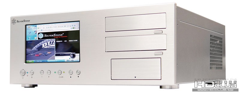

CASE
Alutek 7620BS or SilverStone SST-LC16M:
這二台都不錯,也很多人推薦,可是都沒有看過實機,另LCD面板的VDF好像也快出了吧,不知要不要再等一等?

機殼部分:
Alutek 7620BS約9千多
SilverStone SST-LC16M約6千多
以上都有內建IMON PAD
Alutek的質感和細部做工會比SilverStone來的好
另外LCD面板的VDF各家機殼都已經有出了,1萬多~2萬多我想跑不掉
以上供您參考

個人不建議使用LC16M這種架構的機殼,用LC20 (http://tw.f2.page.bid.yahoo.com/tw/auction/b35335186)
這種類型的在使用上會比較方便,LC20有兩個5.25" 擴充槽,可以直接裝一般的3.5" HDD抽取盒,印象中SilverStone有兩款機殼都可以直接裝一般3.5"的HDD抽取盒.
ps : LC20也有有vfd的版本,不過我是把HTPC放在正面音響架上,所以討厭所有會發出亮光的東西出現,尤其無法關閉的高亮度LED最令人度濫.......呵呵
