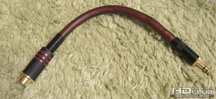

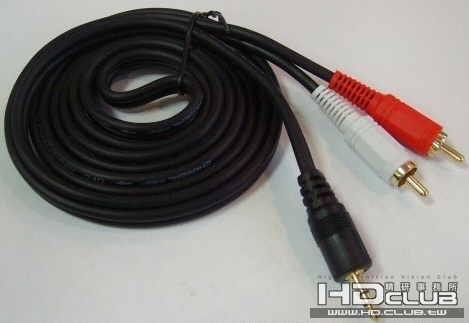

用3.5mm端子 轉接成rca公頭輸入amp即可 !
貼個您照片 讓站上達人幫您解答也是不錯的方式喔 !
參考參考 ! 等下個高手為您做最佳解釋 !
