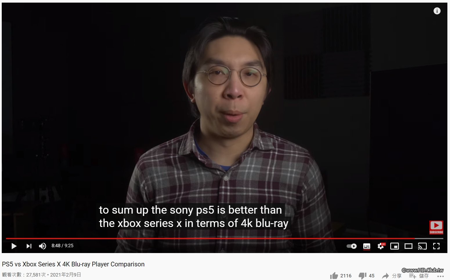

知名網站HDTVTest就作了一個PS5 vs Xbox Series X 4K Blu-ray Player Comparison,用上精密儀器和諸多廠牌的電視,為我們好好地把這兩台機最新遊戲主機比較了一番。內容詳盡十分值得參考,弟就節錄比較重要的各項結果和總評與大家分享。

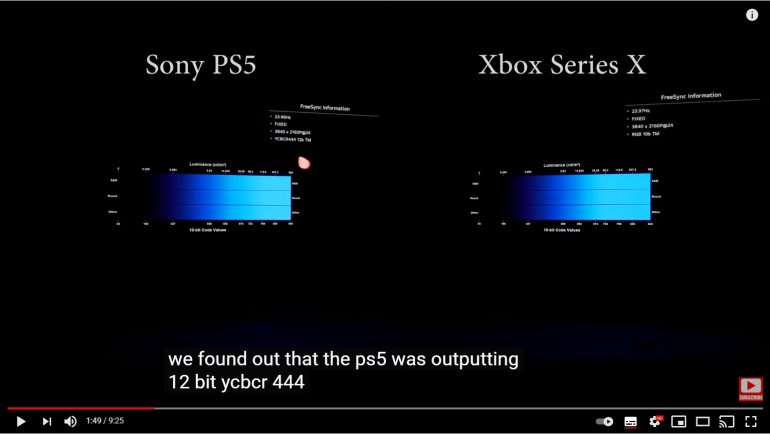

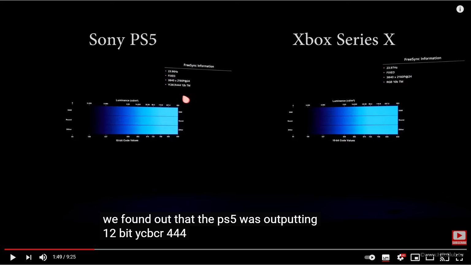

首先,就播放4K UHD時的發色而言,PS5能做到12bit ycbcr 444。

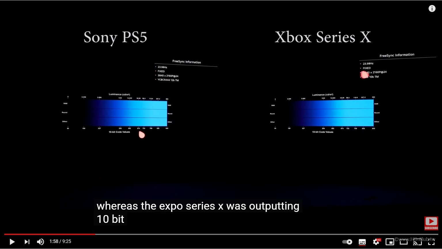

而X Box X由於是以PC為架構設計的主機,無論如何設定,在播放4K UHD時就是只能做到10bit RGB輸出。
這讓PS5在顏色的展現上比起競爭對手更有優勢。雖然理論上而言UHD在製作時只用到10bit 422,但是現在的播放機如ZIDOO能輕易地將色域擴張,讓顏色更豐富順暢,這也是影音玩家在觀影時的樂趣來源之一。

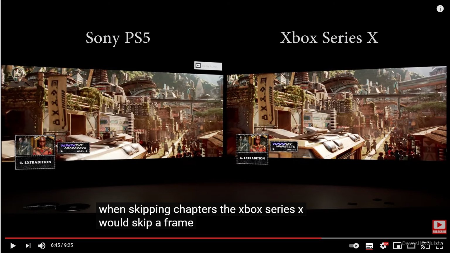

接下來,當在跳選章節時,X Box X會掉1到2張的畫面。這個就有點嚴重,若是影音發燒友可能就比較難原諒X Box X了。

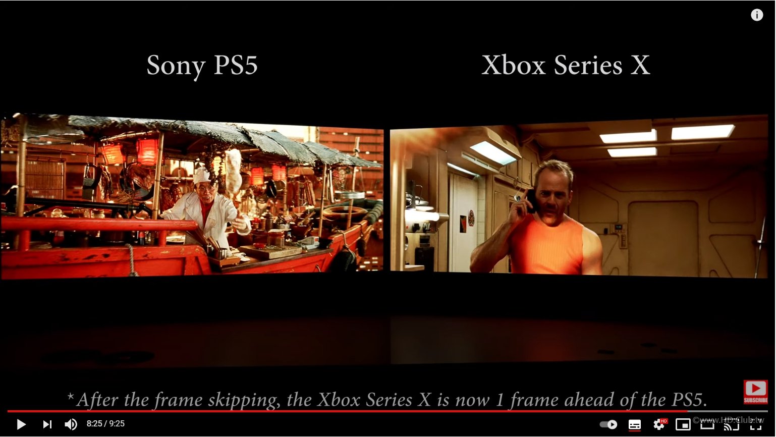

接下來這點就有些太嚴重!大家都知道除了李安導演的比利林恩的中場戰爭與雙子殺手是用每秒59.94幀製作號稱60幀之外,絕大多數的UHD都是以23.976製作號稱24幀。而這兩台機器播放絕大部分的UHD碟原則上是沒有問題的。但是當在觀賞"真正每秒24幀"的影片時(大多數是歐洲製片公司如Canal發行,例如第五元素等盧貝松導演的電影),X Box X因為只能以23.976FPS播放的關係,觀影時約每42秒就會跳一張畫面!換句話說,觀眾在觀賞這些真正每秒24幀製作的影片時,每42秒就會少看一張畫面!若是以一部電影兩個小時來算,就會少看到171張畫面了,你說嚴重不嚴重?

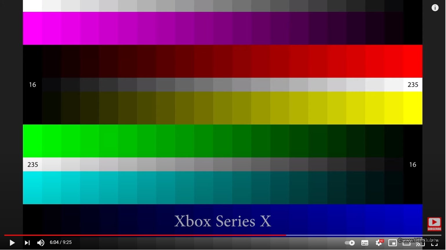

另外,其實影片中有提到兩台新世代主機在顏色上相較於純播放機,其實都是失準的。
PS5
X Box X
最後結論是,如果PS5和X Box X兩相比較,就4K UHD播放而言PS5目前是佔上風的。無論是顯示色域上、播放機能,甚至是相容性上PS5都有更好的表現。但說回來,若是要講究真正到位的觀影體驗,甚至是追求畫面表現的準確度,只怕兩者都還不及格。看來玩遊戲買遊戲機,要認真看電影的話影音發燒友們還是得用上專用的播放機才是王道啊!衝啊~~~
