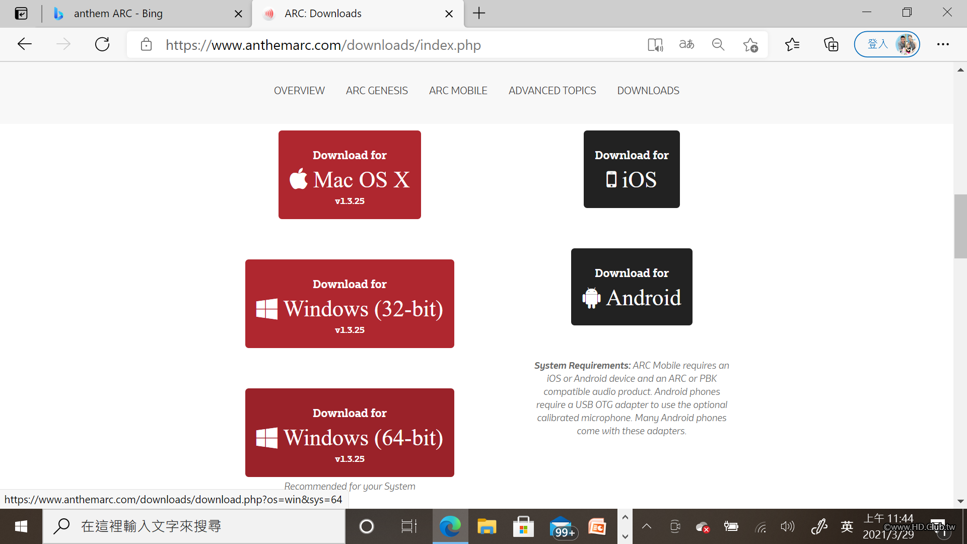

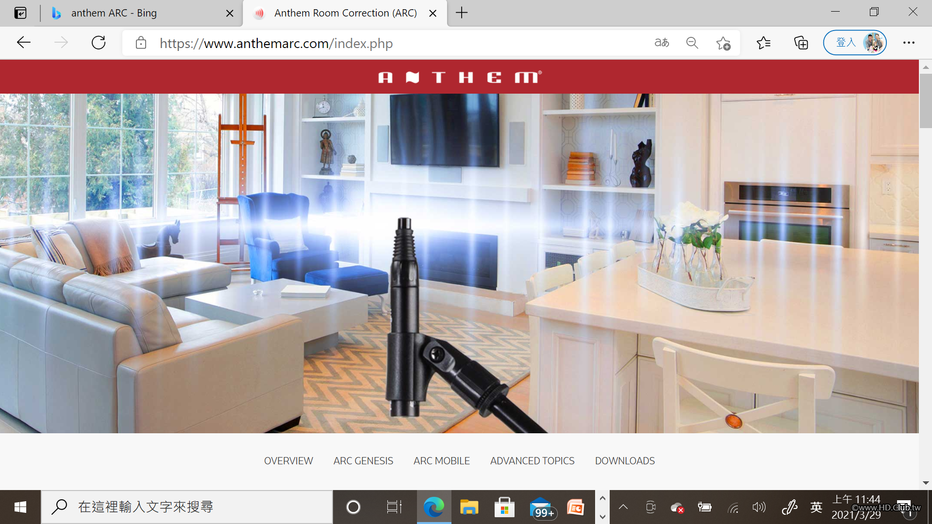

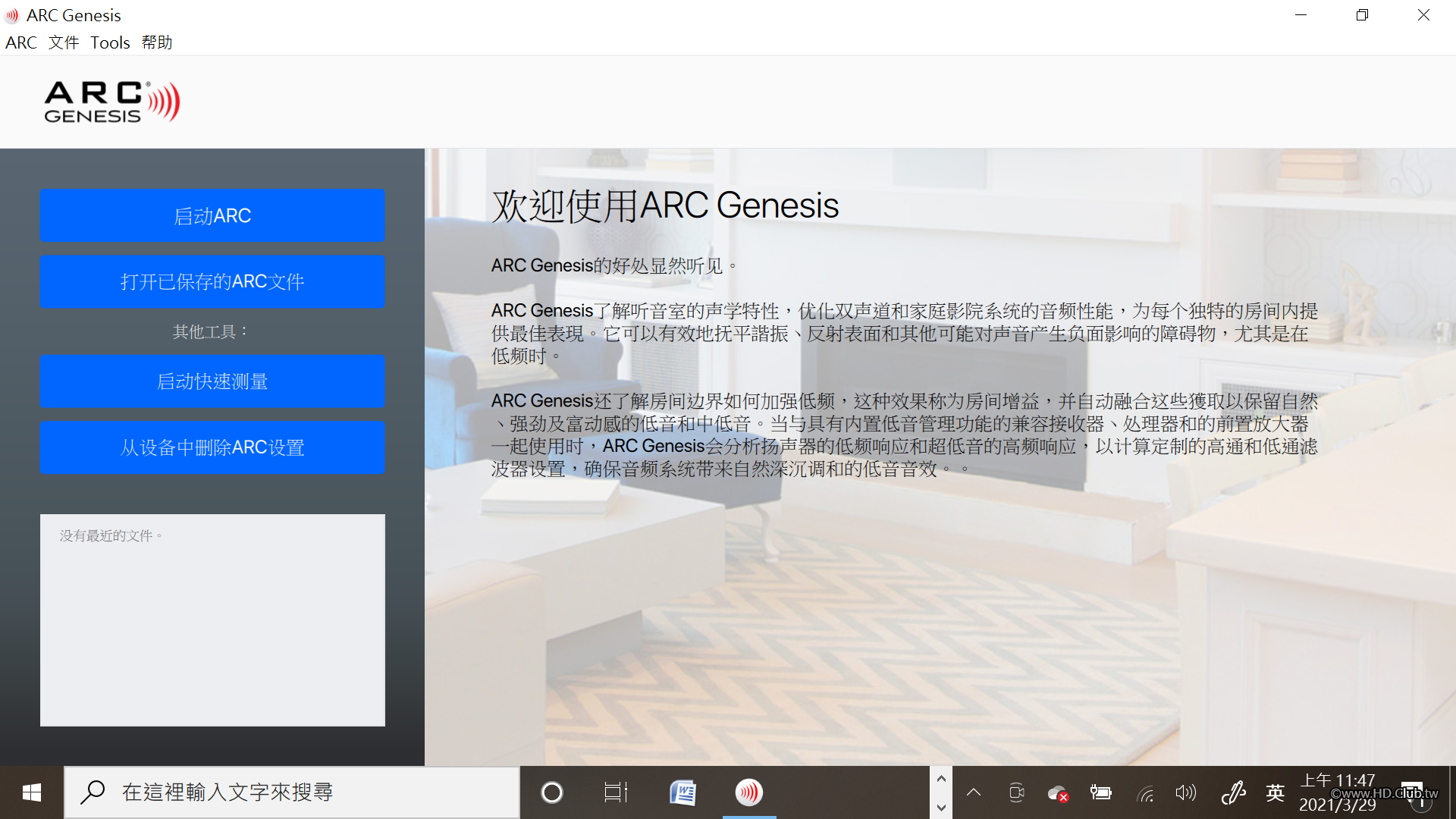

準備工作:將擴大機、筆記型電腦或是平板預計安裝ARC的裝置沿街到同一個區域網路。並將測量麥克風透過USB界面連接到平板或筆電上。接下來請將平板或筆電連上官網。這一代為了環保減紙,連說明書都要線上看或是自己下載。
先下載ARC調整軟體到筆電或平板中,記得要選擇正確的版本。

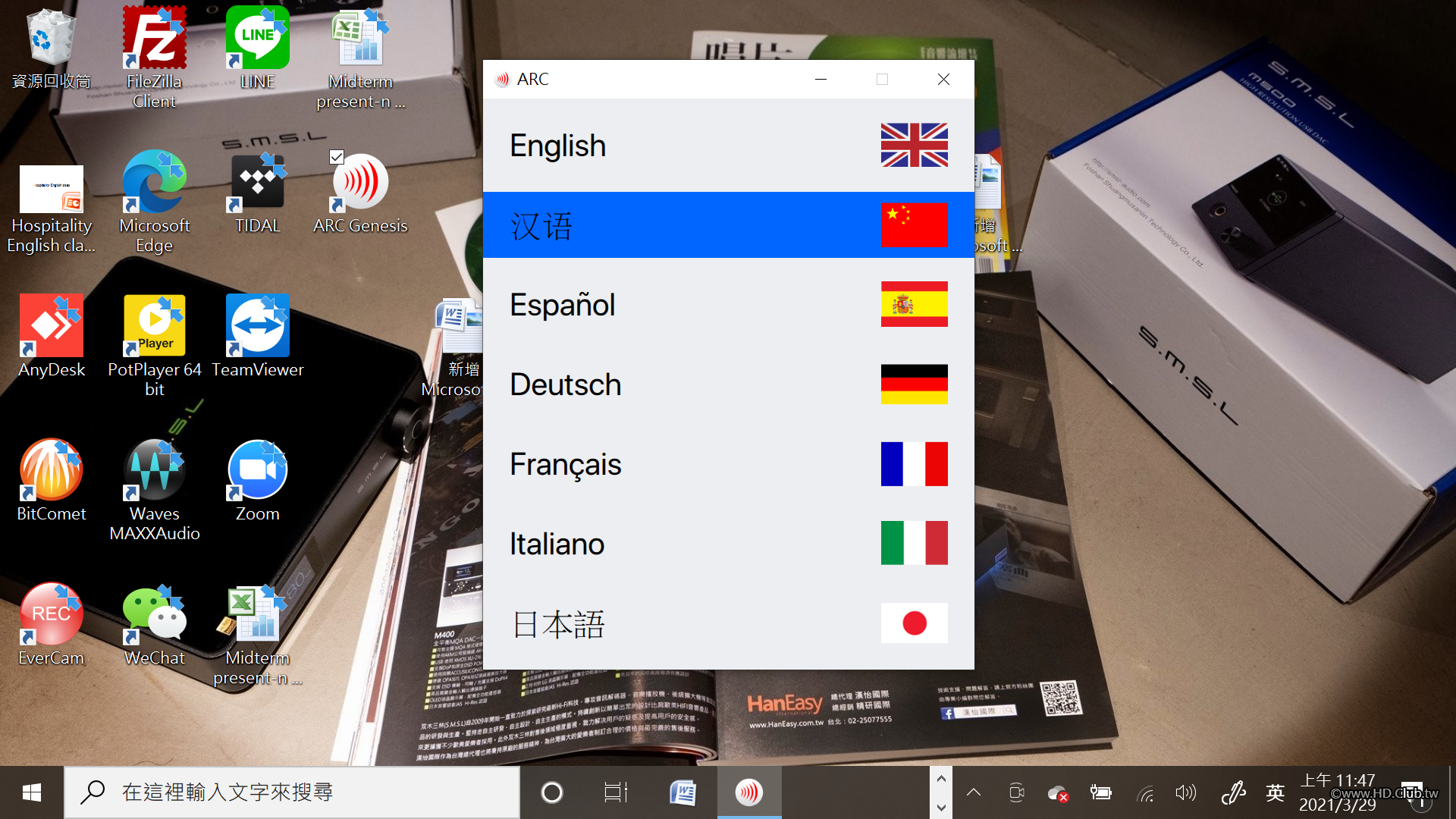

安裝時可以選擇習慣的語系

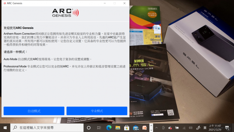

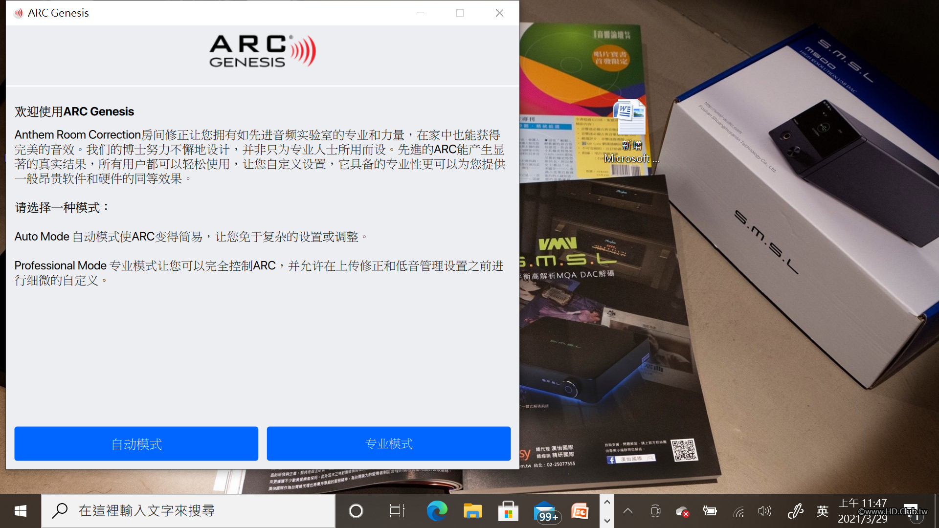

下載之後就來啟動囉!我們選擇專家模式。

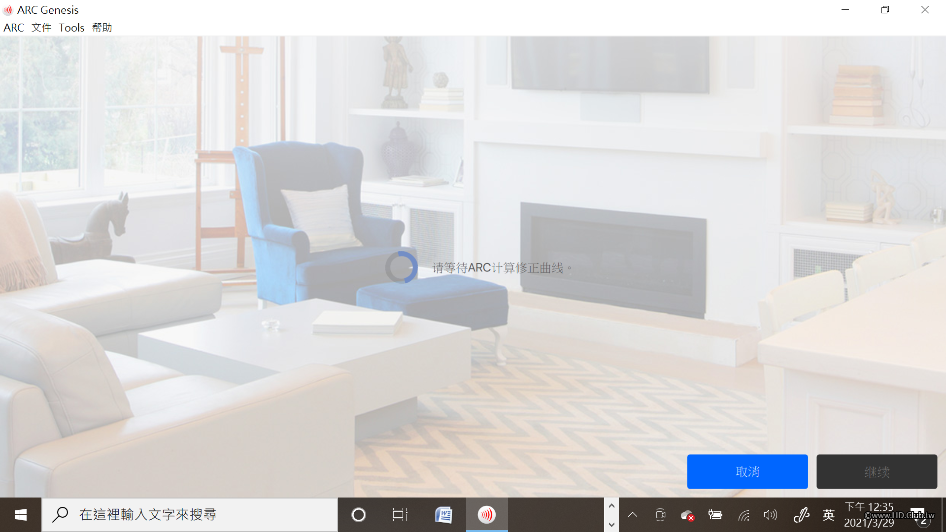

接下來就讓ARC施展魔法吧!

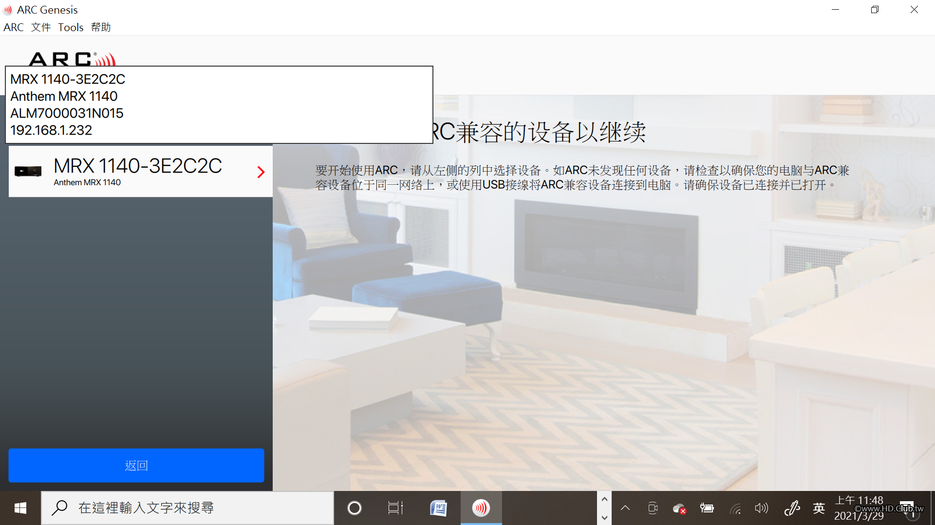

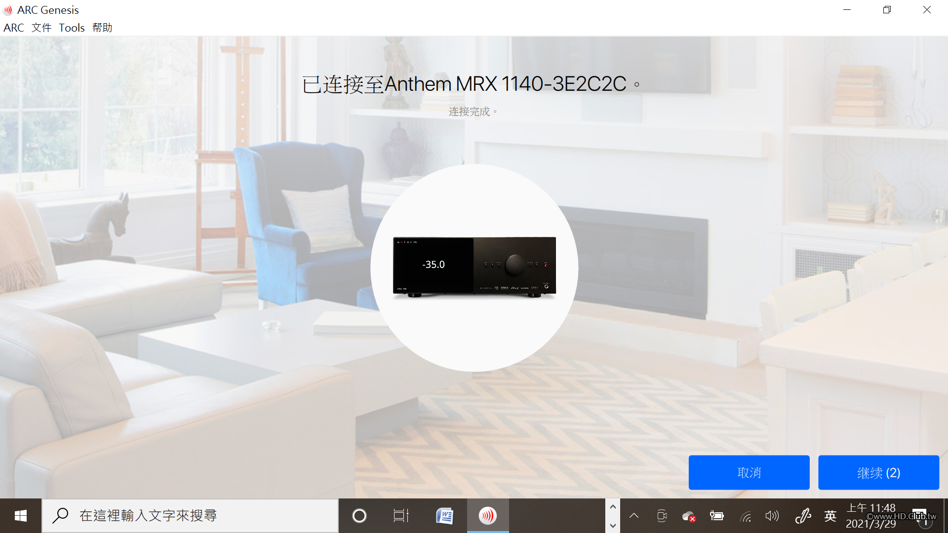

如果有一台以上的ARC兼容機種,請選擇合適的機型。

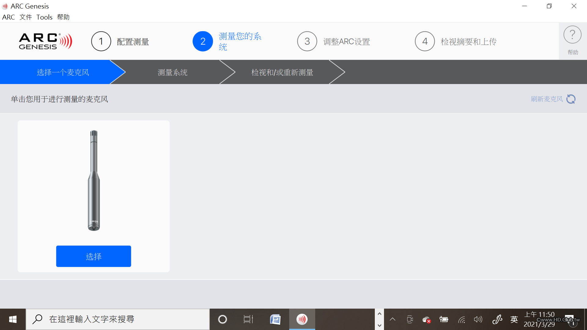

這台就是我們的1140沒錯!
當然連麥克風也是要確認匹配的。

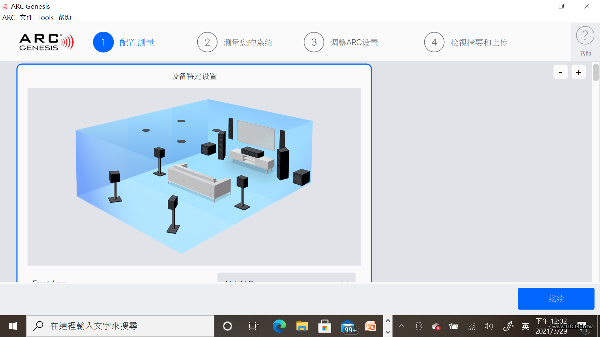

首先要先確認您的揚聲器設置是否正確,精研總部是用7.2.6的設置,但是1140除了杜比ATMOS一般的設定外還可以加上front wide(前側)揚聲器,所以共計可以處理15支揚聲器和2支超低音。

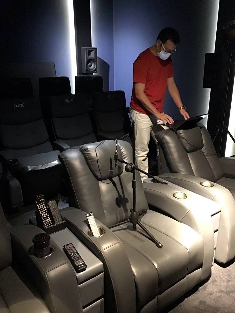

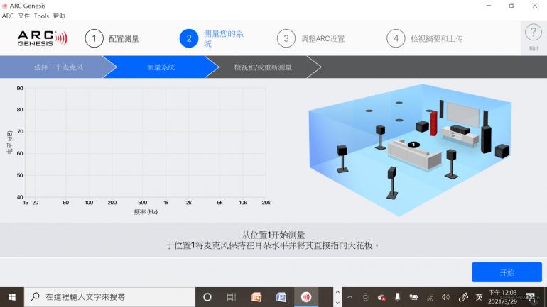

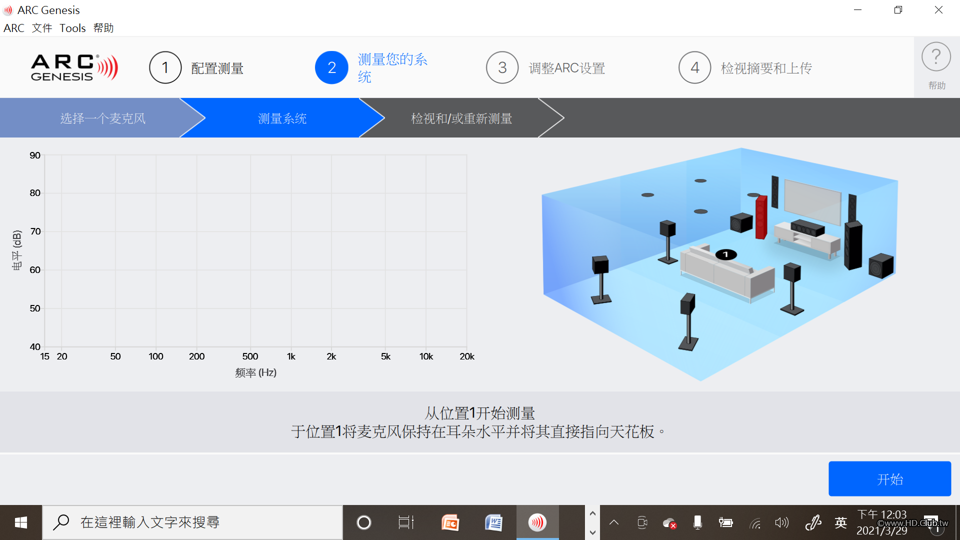

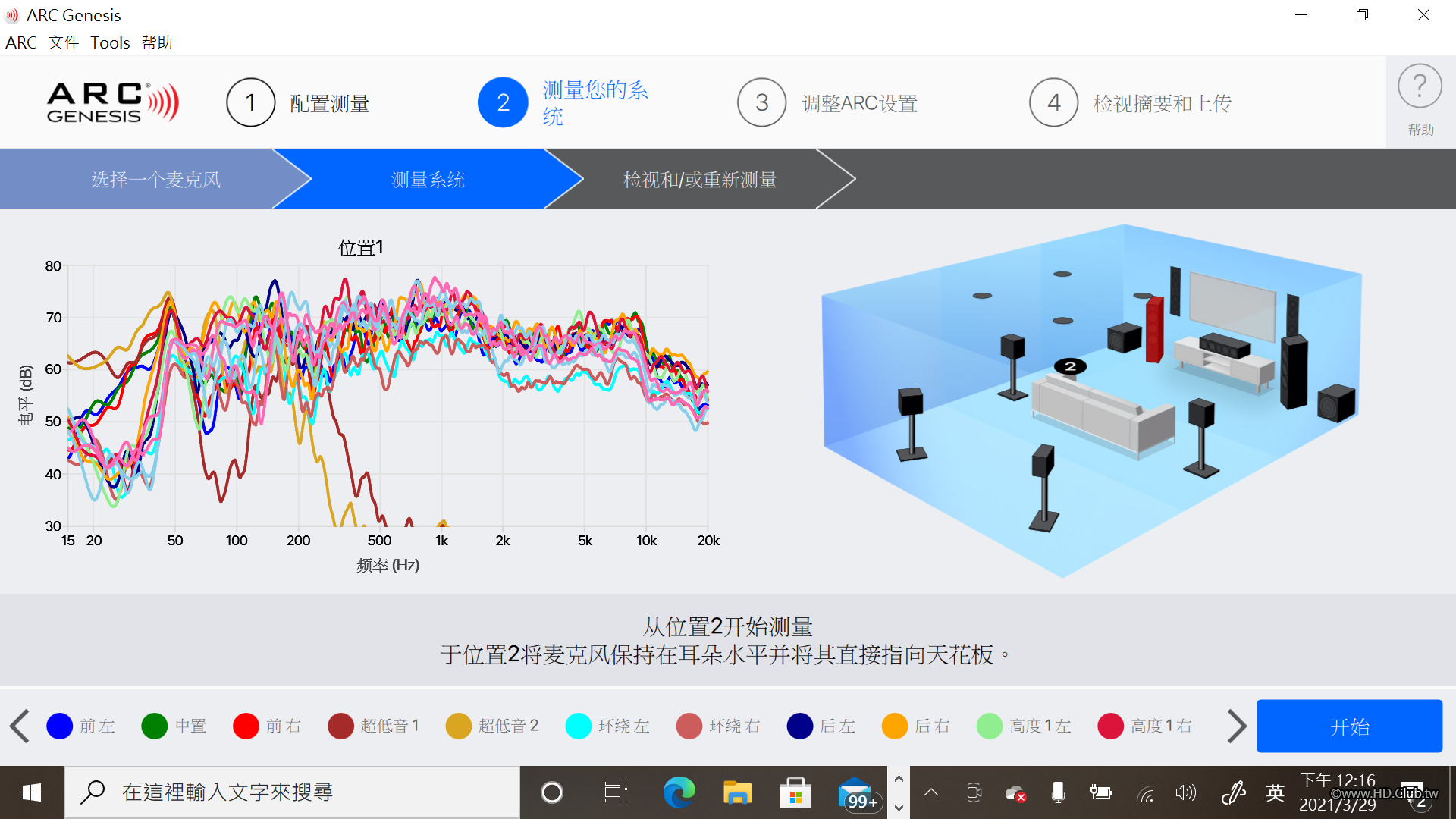

準備開始!總共要測5個位置,並且要注意每個測量位置應該要間距約60公分
這是第一個位置的測量結果,接下來還有至少4個位置要測。

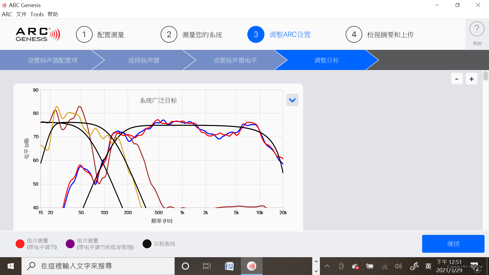

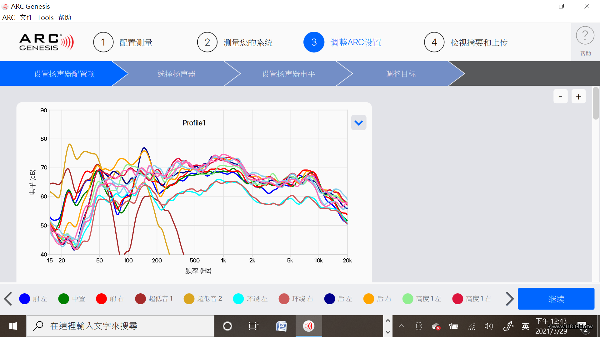

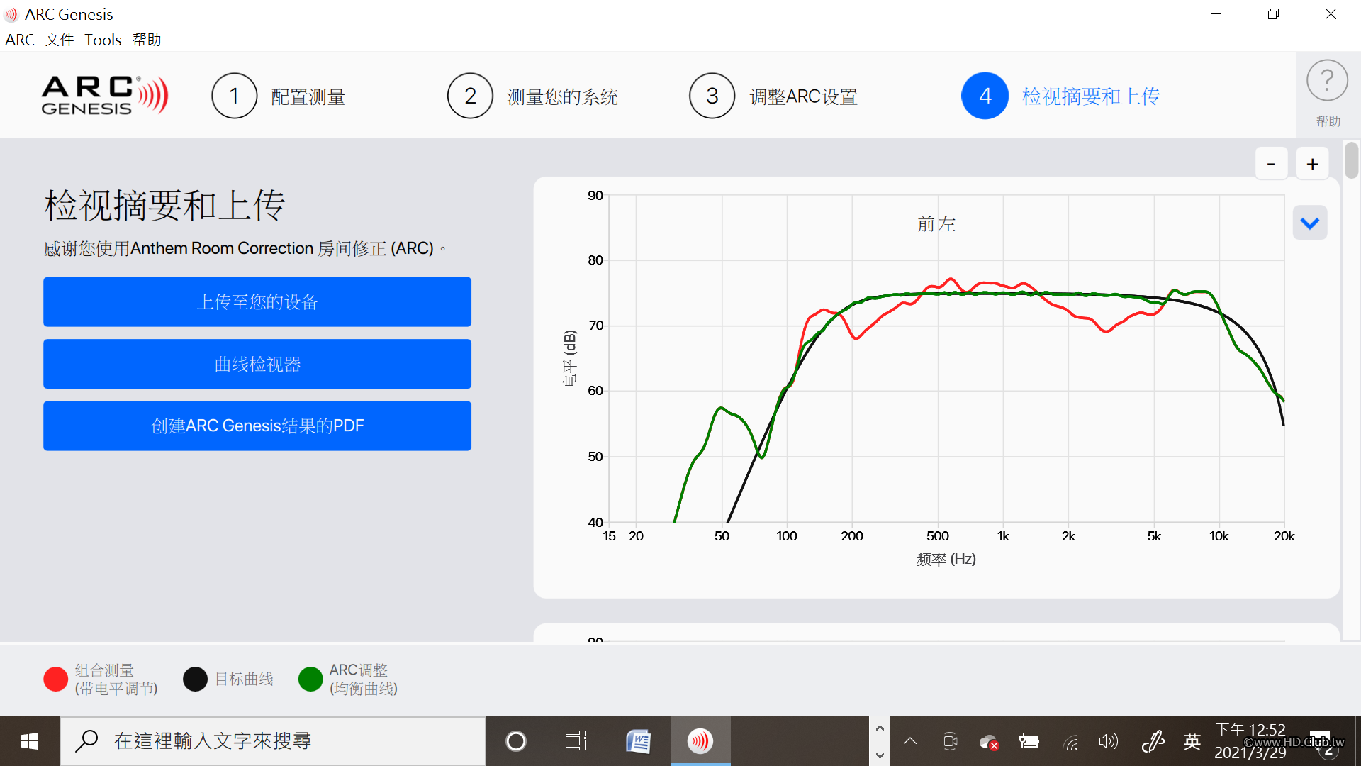

整體測完後的綜合曲線像是這樣。ARC接下來便會依照這個結果來做優化計算。

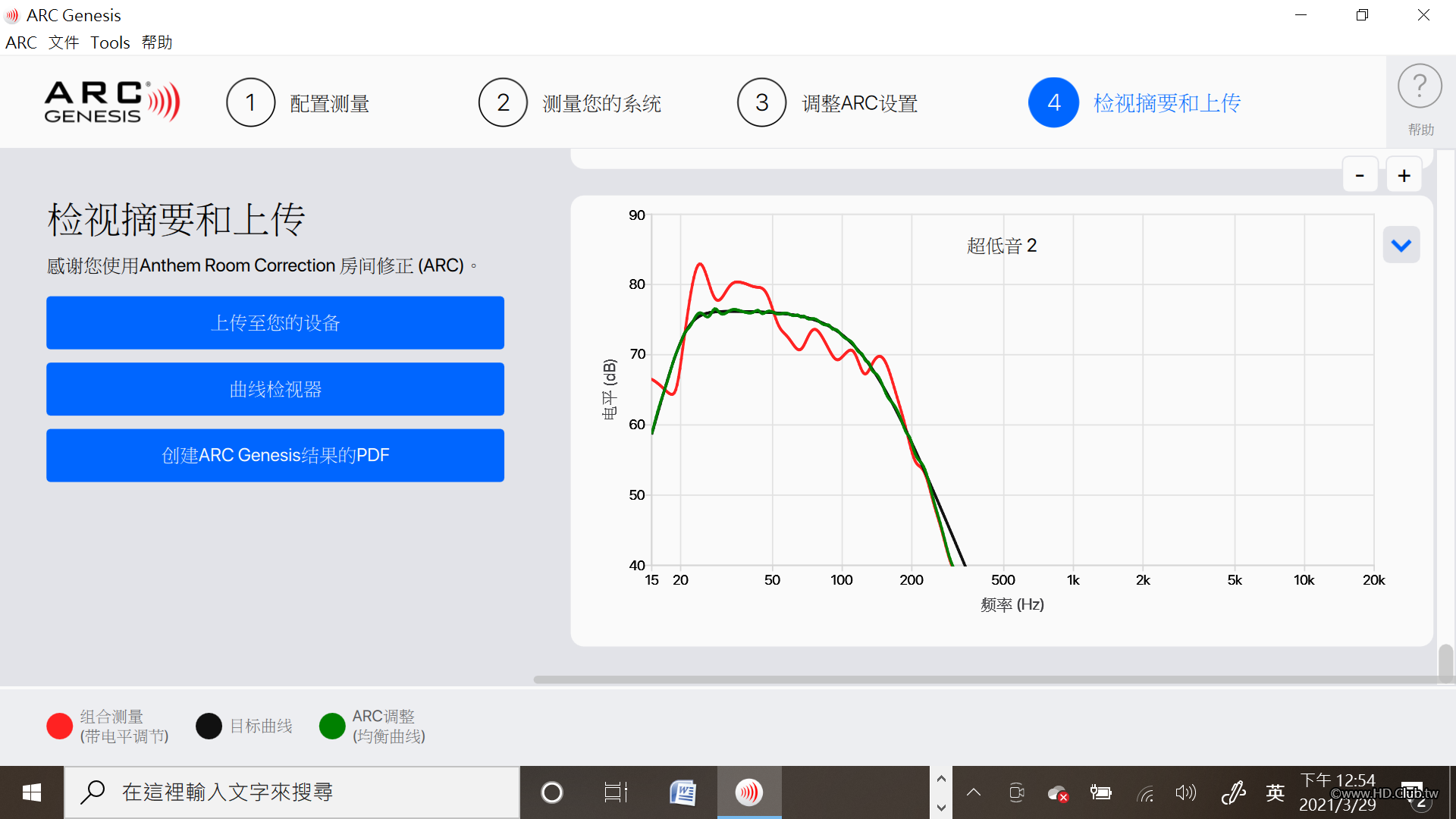

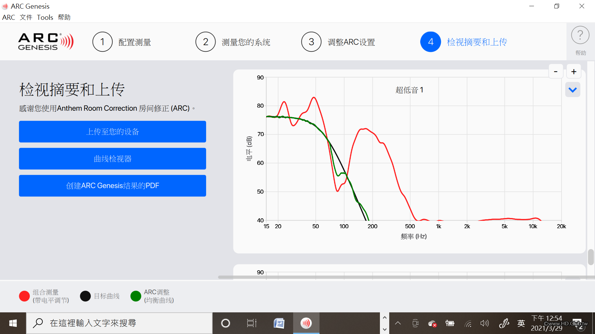

具原廠表示,ARC與其他品牌的自動空間校正系統的差異,關鍵在「低頻」。也就是說,ARC系統所調整出來的聲音,低頻的表現無論是質與量都會更好。ARC也的確針對精研總部的兩顆超低音做協同的調整,讓低頻整體表現更加平衡。
玩家們可以一支一支地去檢視ARC對於系統中揚聲器的測量結果和修正目標曲線。
好囉!這就是ARC根據精研總部目前的設置做出的優化曲線。
確認之後就可以上傳到機器去做執行囉!
