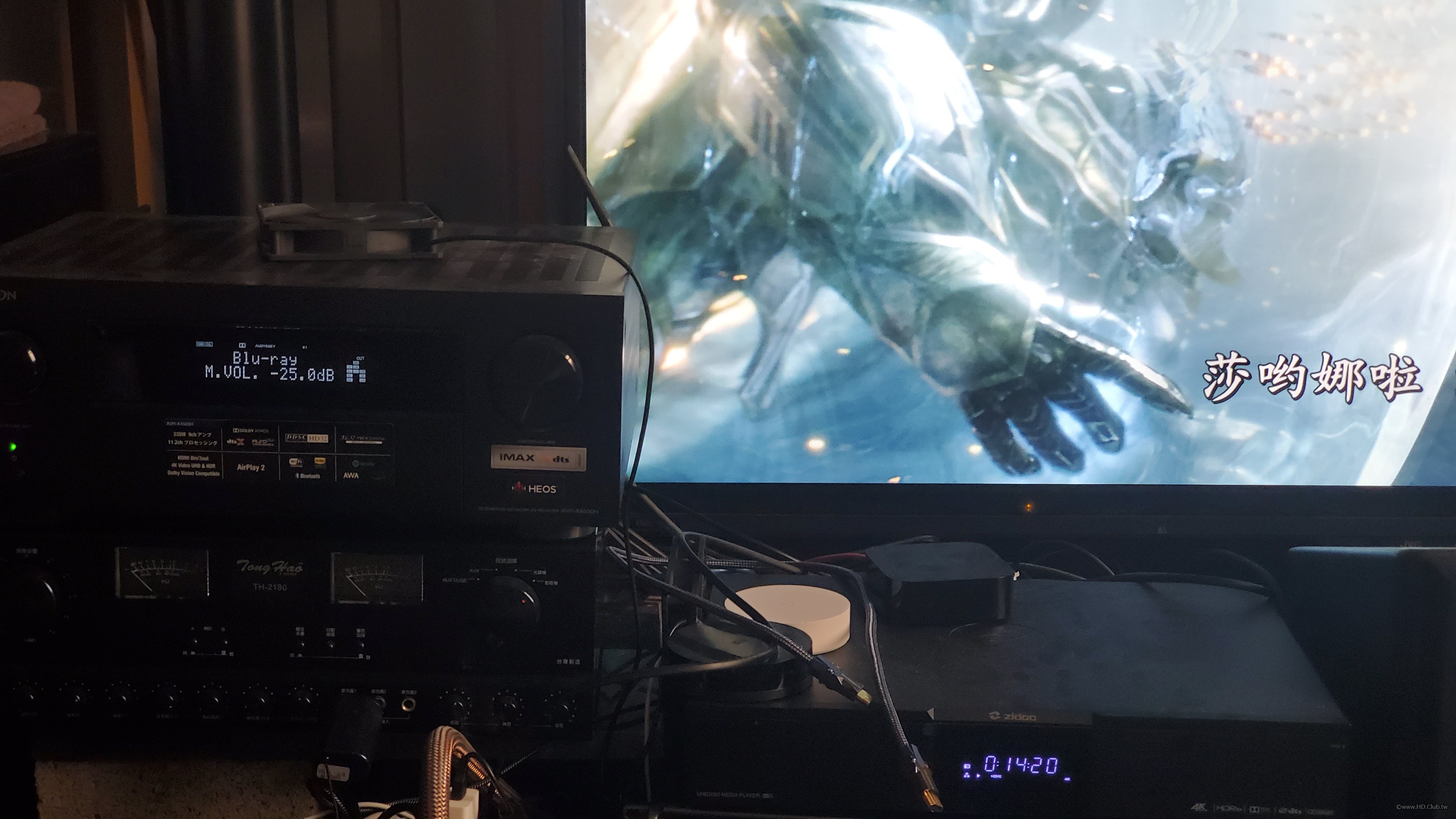

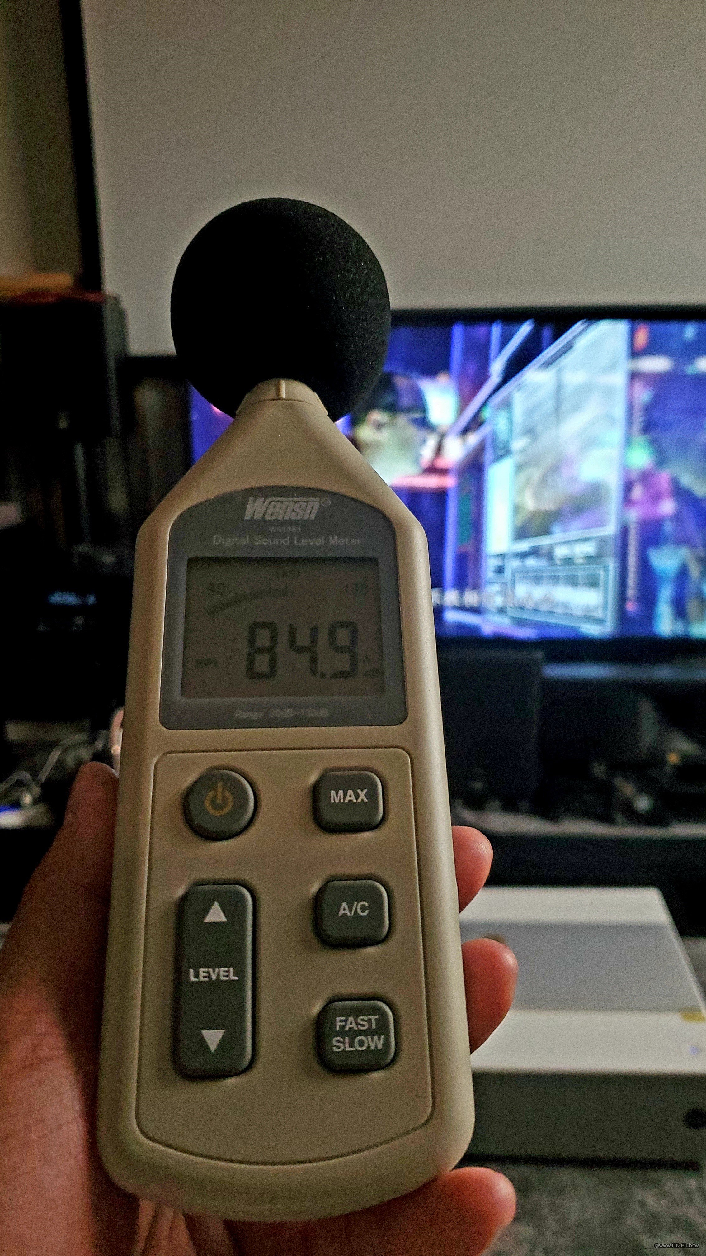

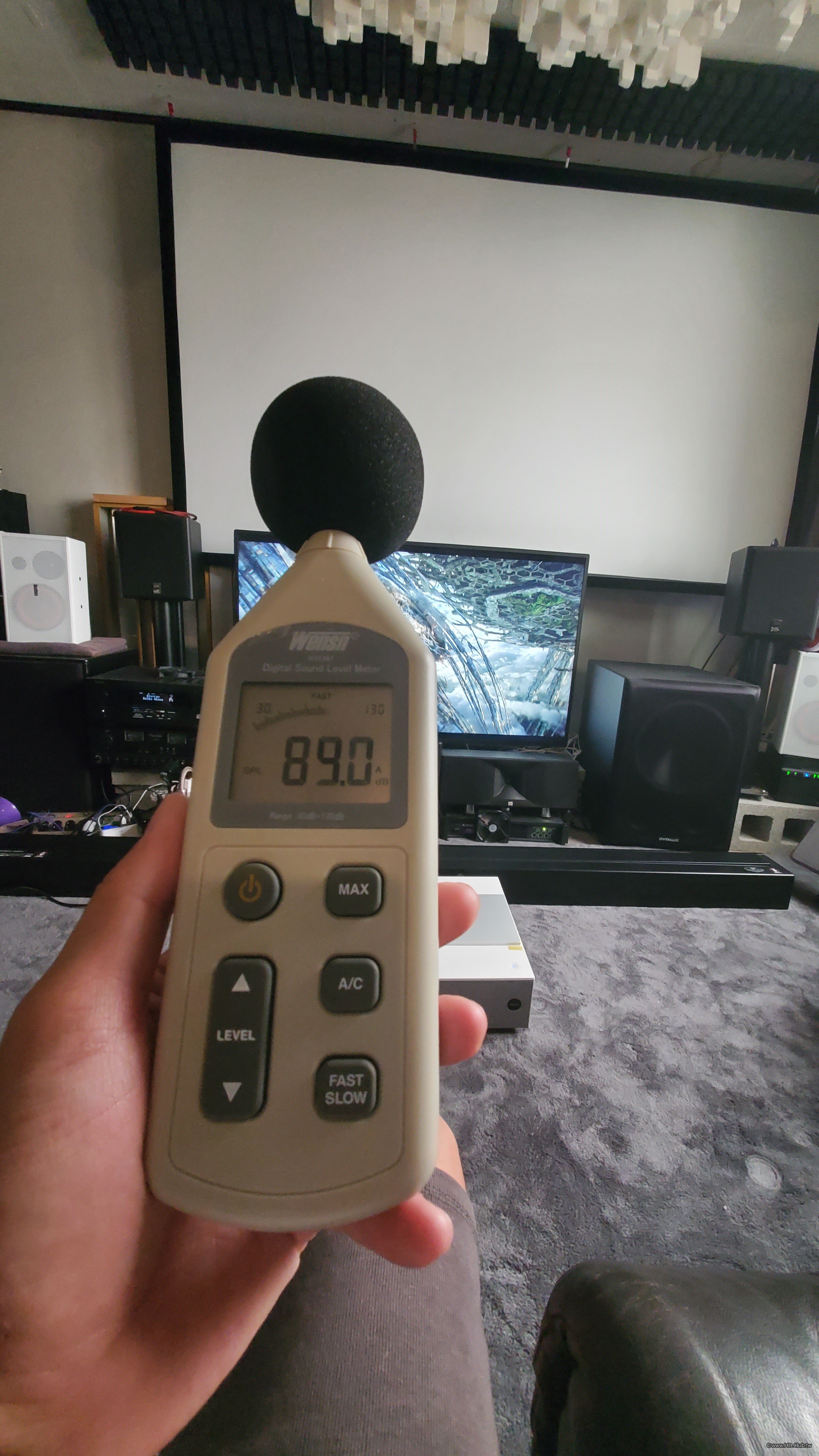

首先劇院音量開-25
皇帝位測量約84db

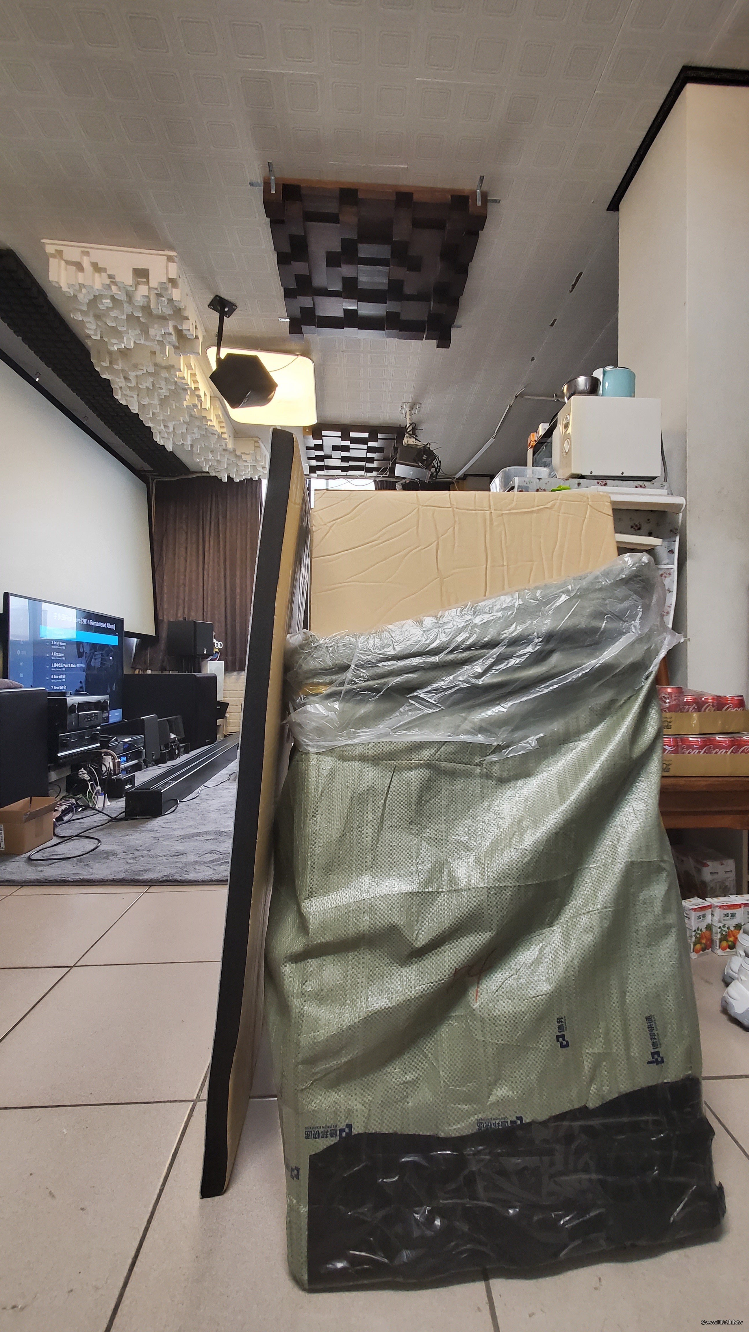

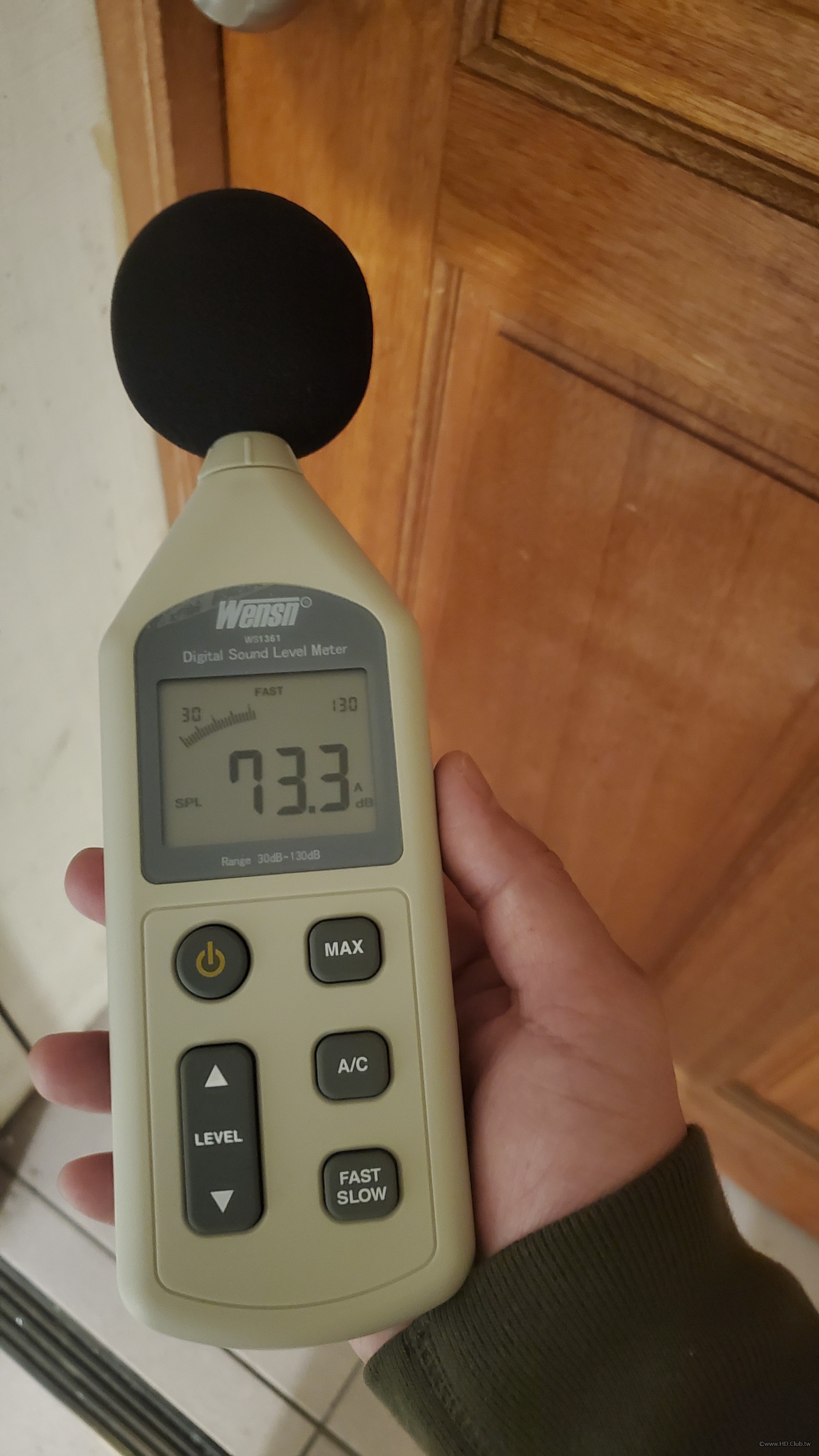

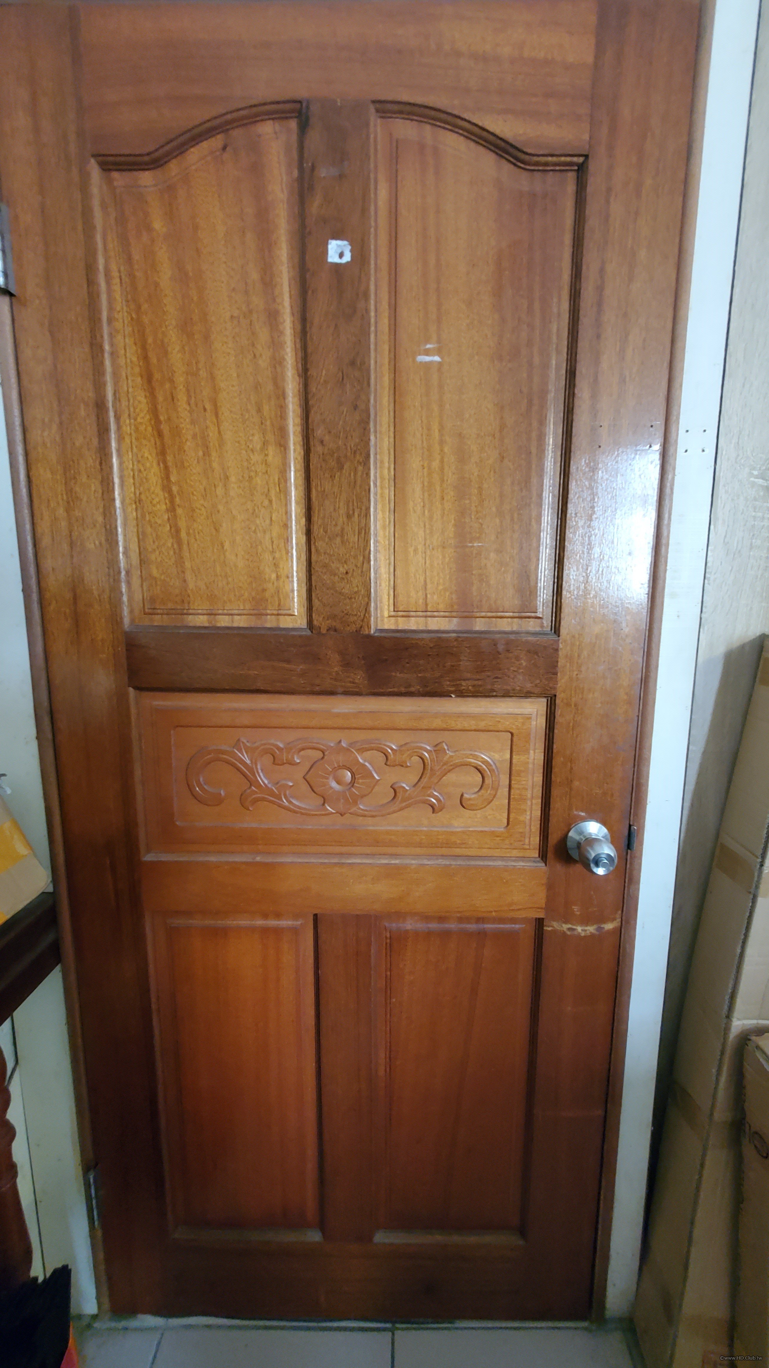

這是小弟醜醜的房間門
在門外關上門測音壓是73db左右

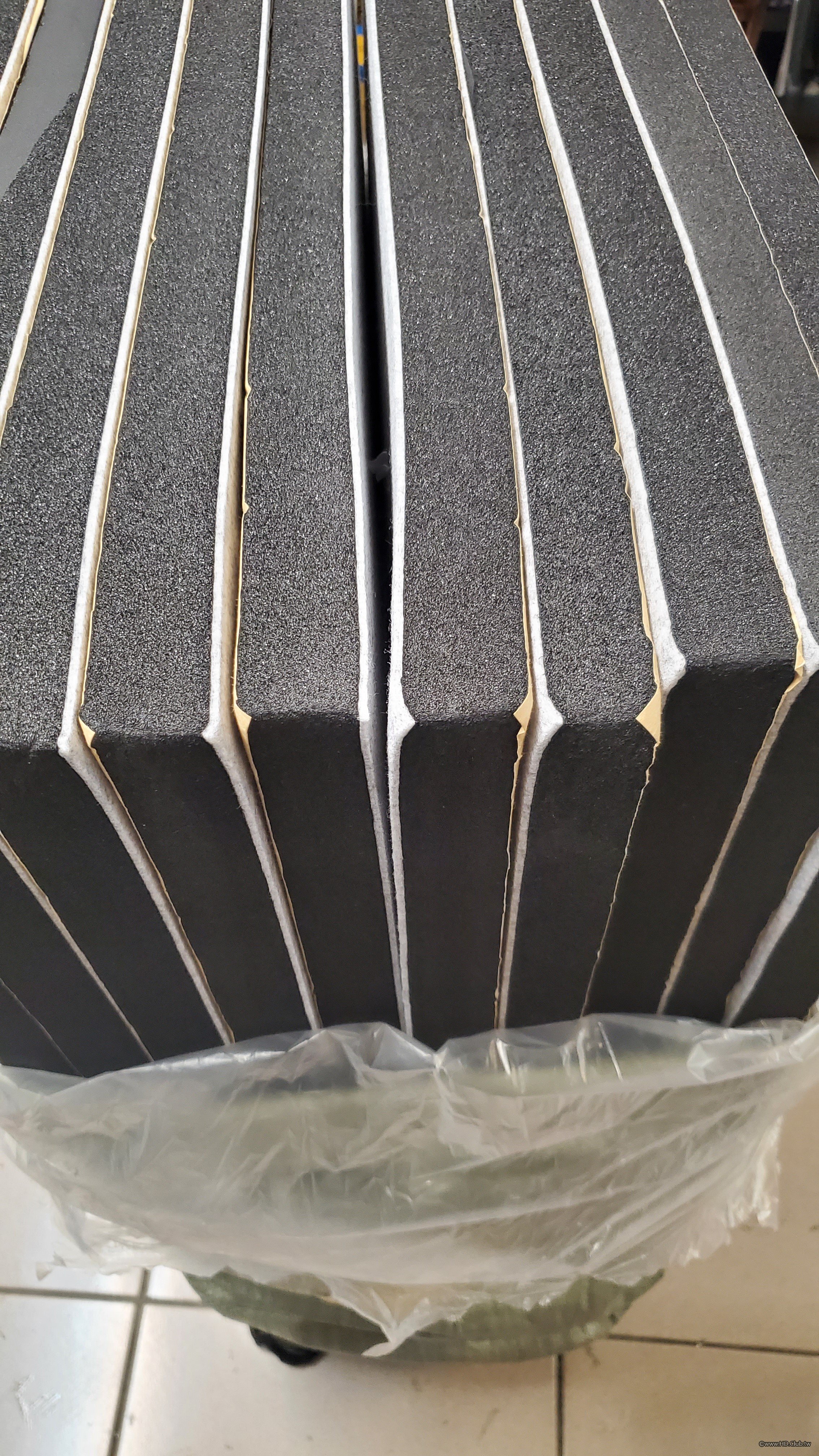

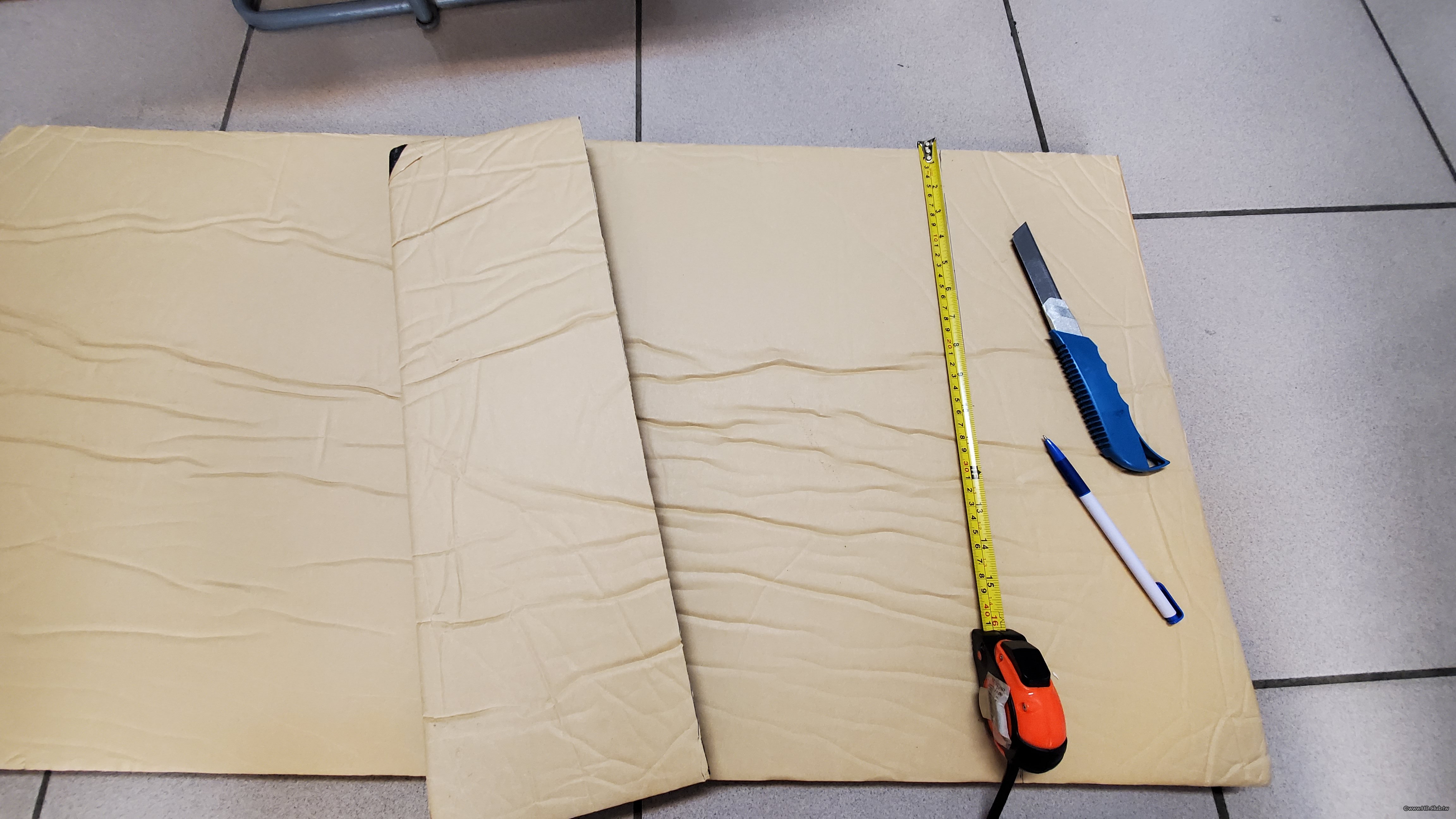

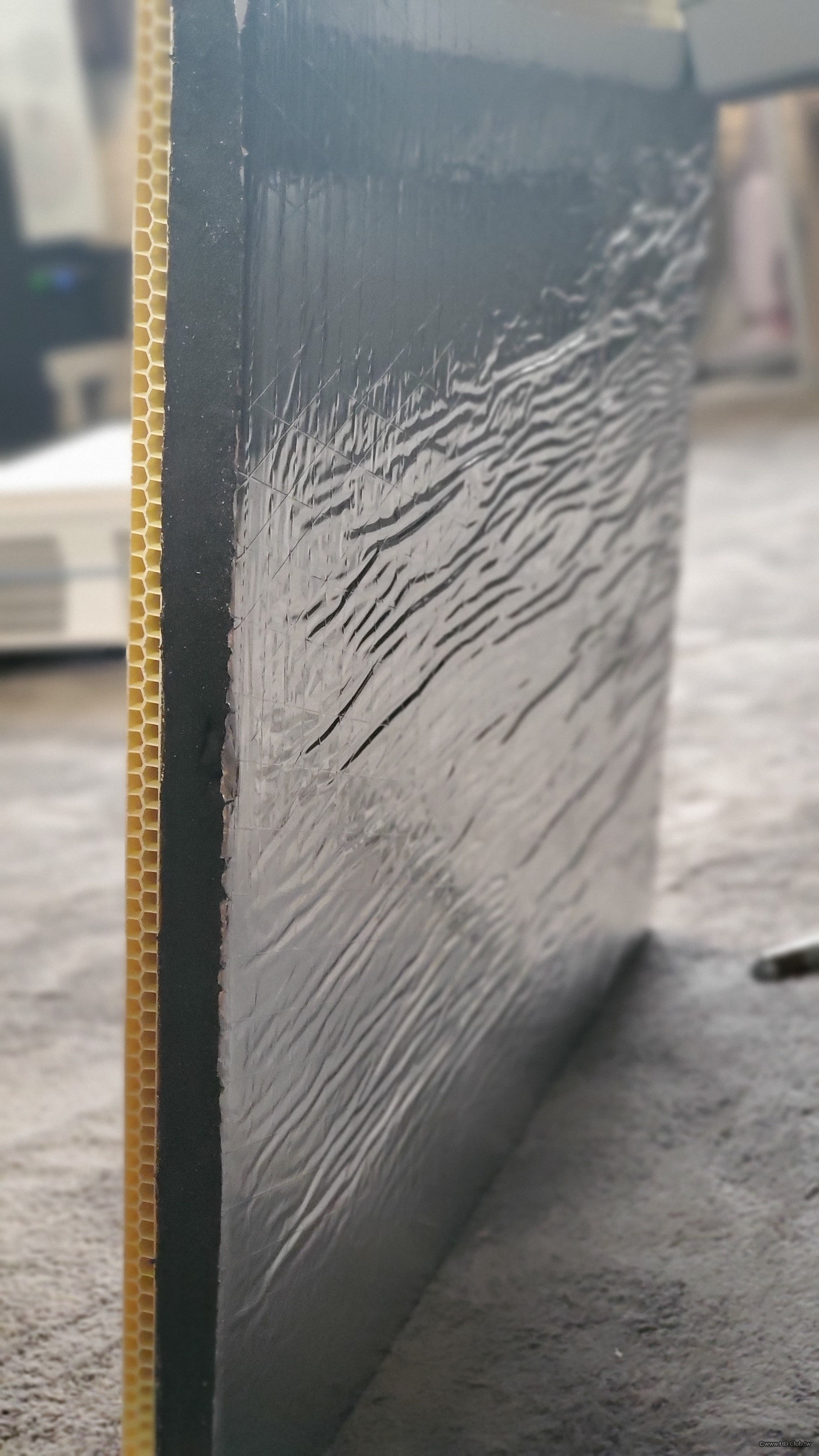

掏寶隔音棉登場,厚度約3cm

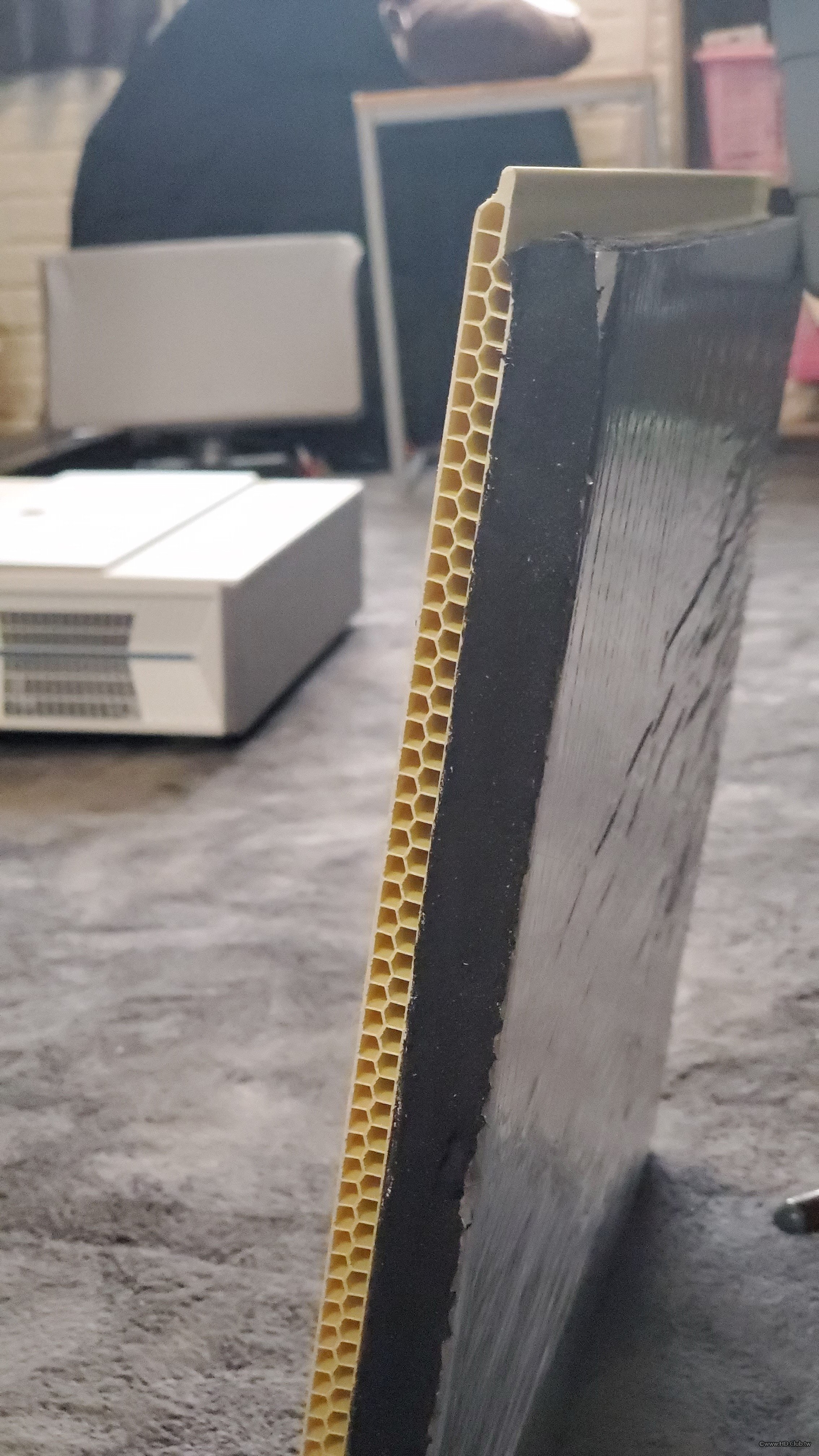

大約有4-5層複合式材料

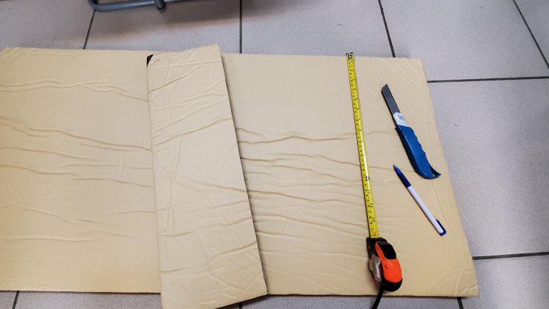

開始動手切割

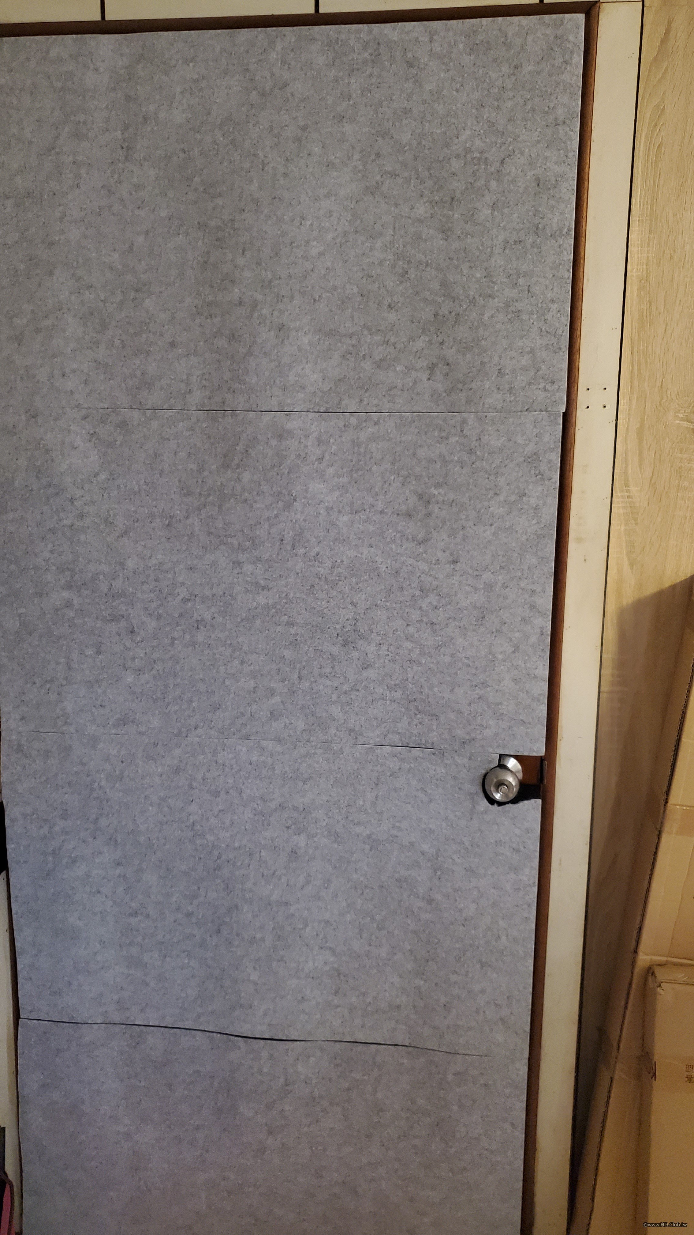

完工後的門,真的好醜
裡外都要貼

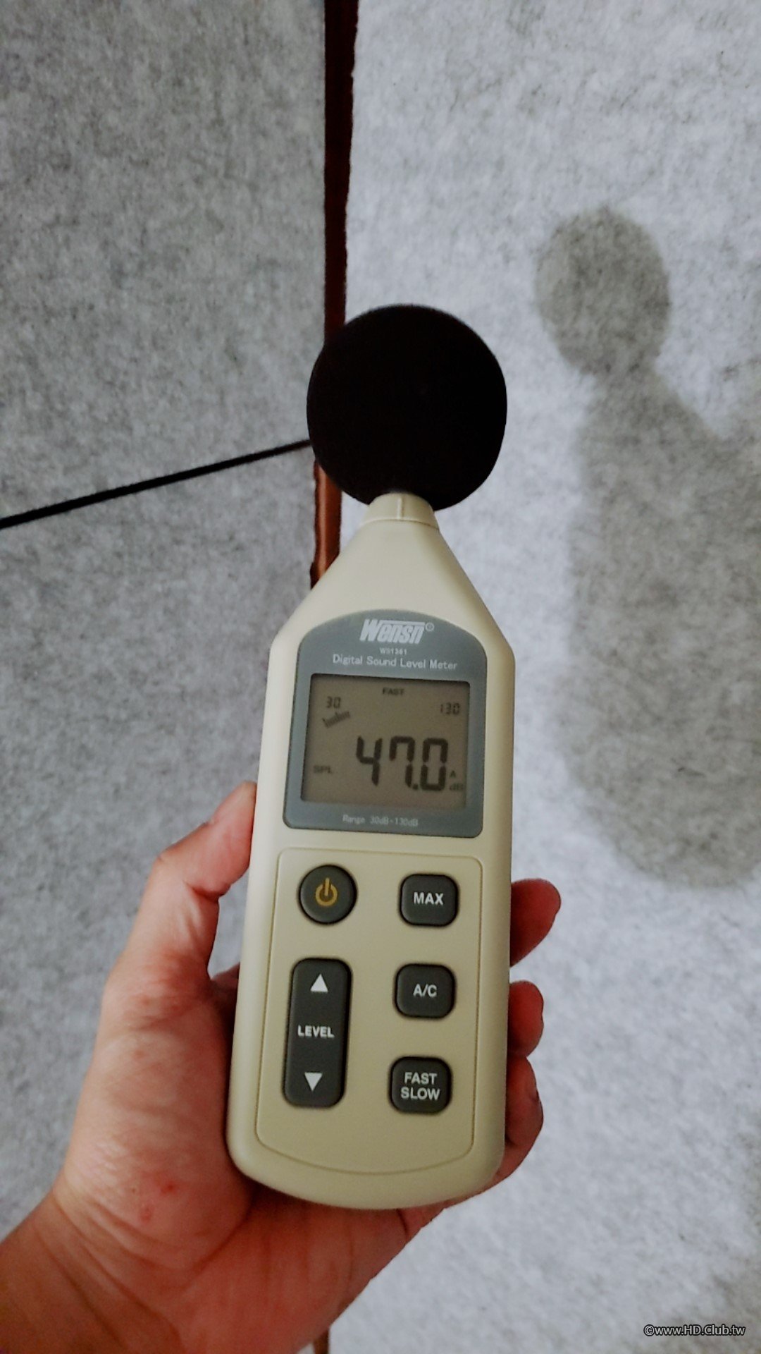

再看一下47db
扣掉音壓計的誤差,電影聲音的浮動
真的可以減少20db沒問題,但是耳朵聽起來感覺差異沒有很大
看來還需要處理細部門縫,夾板等等再想辦法處理
看看能不能降到達30~40db的效果

發表於 2021-4-10 09:42:34 | 顯示全部樓層
好玩
要降到30dB可能比較複雜。玻璃窗難搞,要改雙層或至少高厚度隔音帘、縫隙要用隔音條補滿。各角落可能試試各種bass trap位置。
隔音棉要確保是安全的防火材料。
