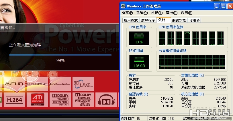

讀取往往至99%就停住了
程式亦是顯示"沒有回應"的狀態
如下圖:

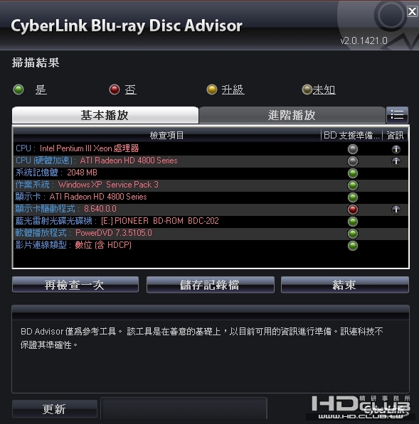

下了檢測軟體BD Advisor
發現我的CPU被識別成P-III的 >"<
就算更新到最新的ATI驅動也不認識
不知道是不是因為這兩者緣故
導致播放問題??
照理說 ATI HD4850 應該不至於不支援吧

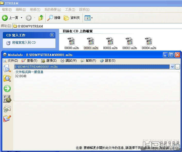

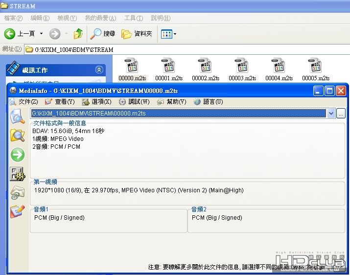

若Anydvd HD能破解...就能看到檔案訊息並使用mpc-hc播放
(下圖為share下回來的BDMV...職人破解並copy至硬碟分享版本)

請問一下樓主,你檢測軟體BD Advisor的貼圖是不是指出你的顯示卡的部分有問題? 我看圖片是亮紅燈的。
你要不要去ATI下載一下新版的driver試試?
突然看到這篇...不知道你解決了沒有...有點久了說...
