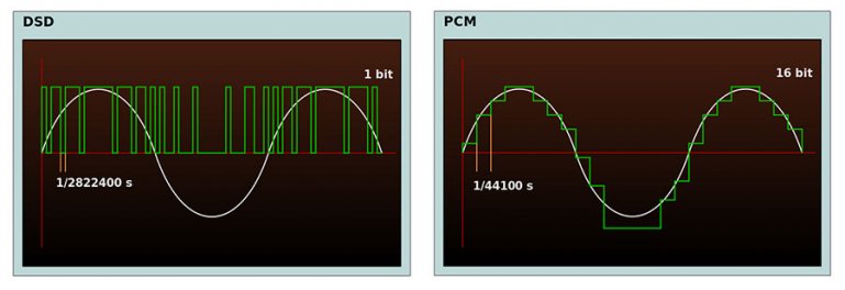

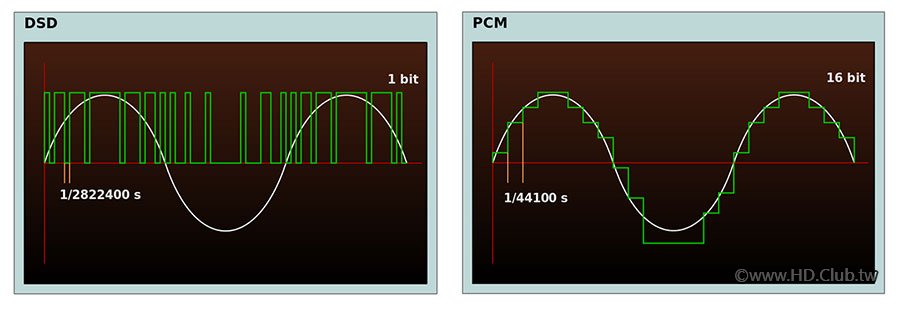

不同於之前介紹的 4 種 Hi-res 音樂格式(AIFF、WAV、FLAC 同 ALAC),底子裡採用的都是 PCM 編碼,DSD 採用的是脈衝密度調變(PDM,Pulse-Density Modulation)編碼技術。最特別之處是取樣深度係 1bit(作為對比,CD 取樣係 16bit),取樣頻率高達 2.8224MHz(CD 44.1kHz 的 64 倍),理論上音樂的失真可以限制在 1bit 之內,避免了 PCM 編碼取樣不精確導致失真的情況。
DSD 的取樣方式同 PCM(CD 質素)的取樣方式對比。

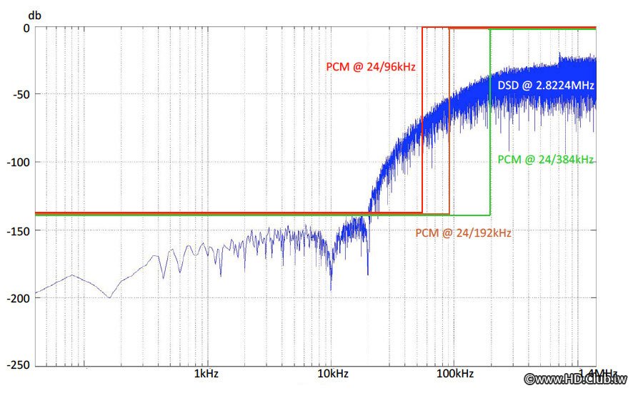

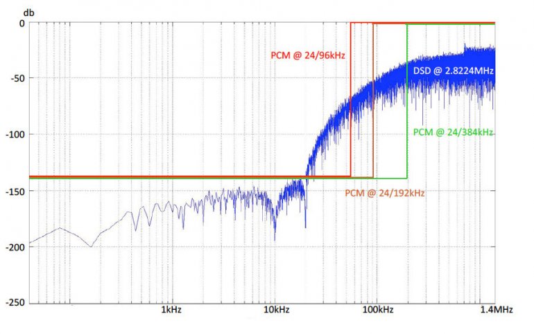

照上面所講,DSD 技術好完美,但理想與現實往往有段距離。以單個位元(1bit)來描繪音頻波形雖然可以省去位元轉換的過程,減少數碼濾波可能產生的失真同雜訊。不過就好似一個畫畫永遠極之精細的繪畫家,描繪人物輪廓可以好靚,但係當要在限時之內畫好頭髮(但仍堅持逐少逐少精細繪畫),就變得手忙腳亂。DSD 在處理高頻音訊的時候就會出現大量雜訊,加上現時錄音、編輯等器材、軟件多數支援 PCM,令 DSD 缺少了優勢。
DSD 在高頻部分會有較多雜訊,所以近年亦有 DSD128、DSD256 等出現,將高頻雜訊向更高頻率推走,移至更遠的聆聽範圍之外。

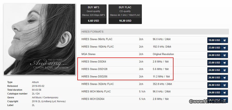

DSD 原本的載體是 SACD,在 1999 年公佈,經歷了十幾年的沉寂,在專利過期之後,DSD 音樂檔案反而復興,早幾年開始就不斷有支援 DSD 的 DAC 推出,現時大部分的 AV 擴音機亦都支援 DSD 解碼。DSD 的檔案的副檔名包括「.dsf」同「.dff」,前者較為主流。DSD 的規格方面,「DSD64」 意思就是 CD 取樣率 64 倍的 2.8MHz,近年亦有 DSD128(5.6MHz),甚至 DSD256(11.2MHz)等超高取樣率的檔案出現,不過在 2L Music、HDTracks 等網站購買的 DSD Hi-res 音樂多數都是 DSD64 或者 DSD128。
在 2L Music 等網站近年亦有 DSD128、DSD256 等規格音樂購買。

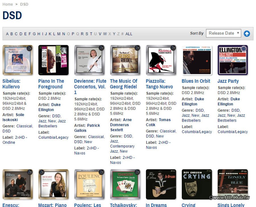

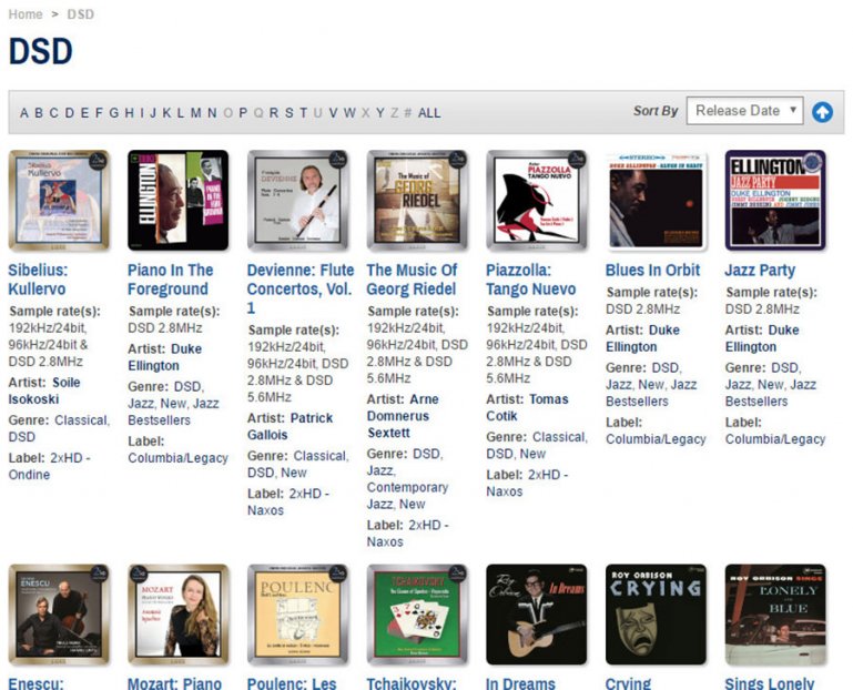

HDTracks 亦有為 DSD 音樂設有「專區」。

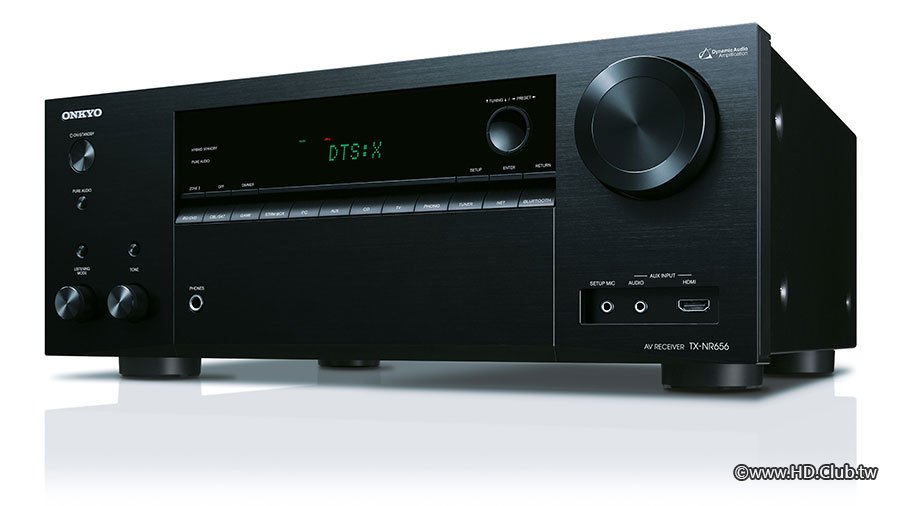

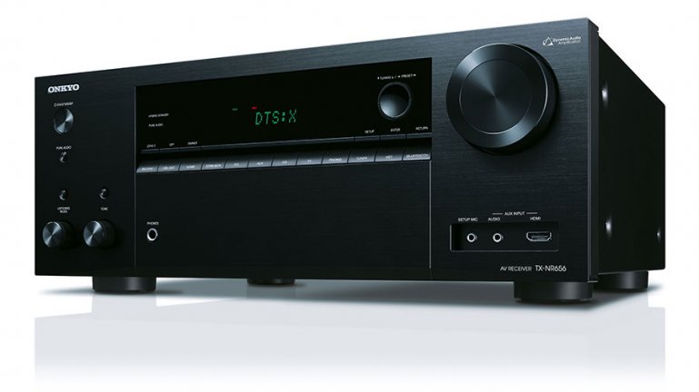

近年的 AV 擴音機好多都支援 DSD 播放(多數為 DSD64、DSD128),除了通過 USB 之外,也可以通過網絡 DLNA 功能串流播放。

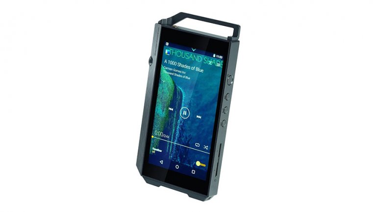

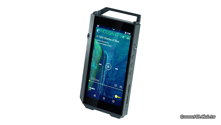

除了 DAC 之外,近年好多 DAP 亦都支援 DSD,行 iOS 同 Android 的手機(或者播放器)配合《Onkyo HF Player》、《USB Audio Player Pro》等音樂播放 Apps 都可支援 DSD。
