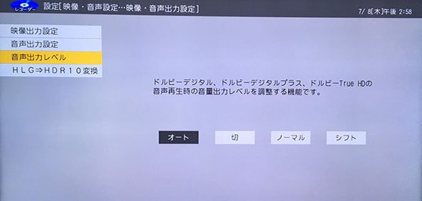

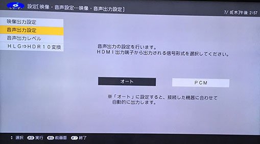

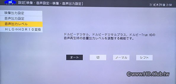

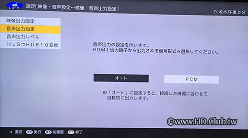

是Dolby Atmos沒錯,音聲出力設定畫面不管選哪個擴大機只會出現Dolby DD
Dolby Atmos燈都點不起來,用測試片測試,天空喇叭不會出聲
不知大大您的機器是用哪個選項?

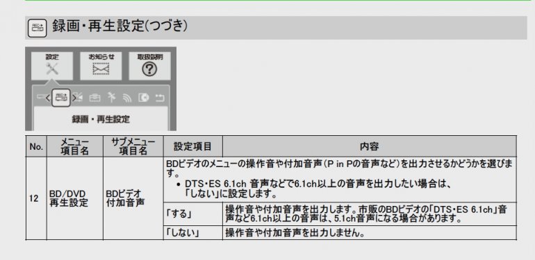

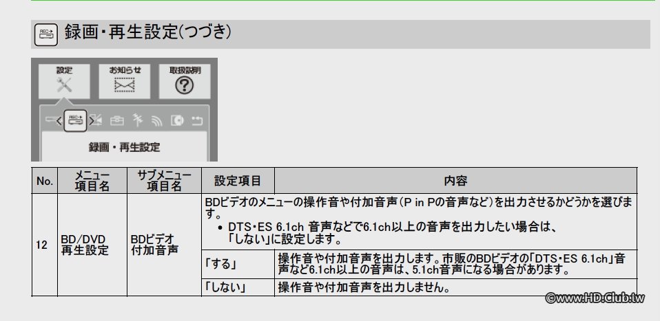

搞定,找到原因,原來BD/DVD再生設定第三格要改成しない
Sharp說明書寫得不夠詳細,去網路下載另一本才有寫
Atmos終於點燈,感謝KOBSS大解惑~

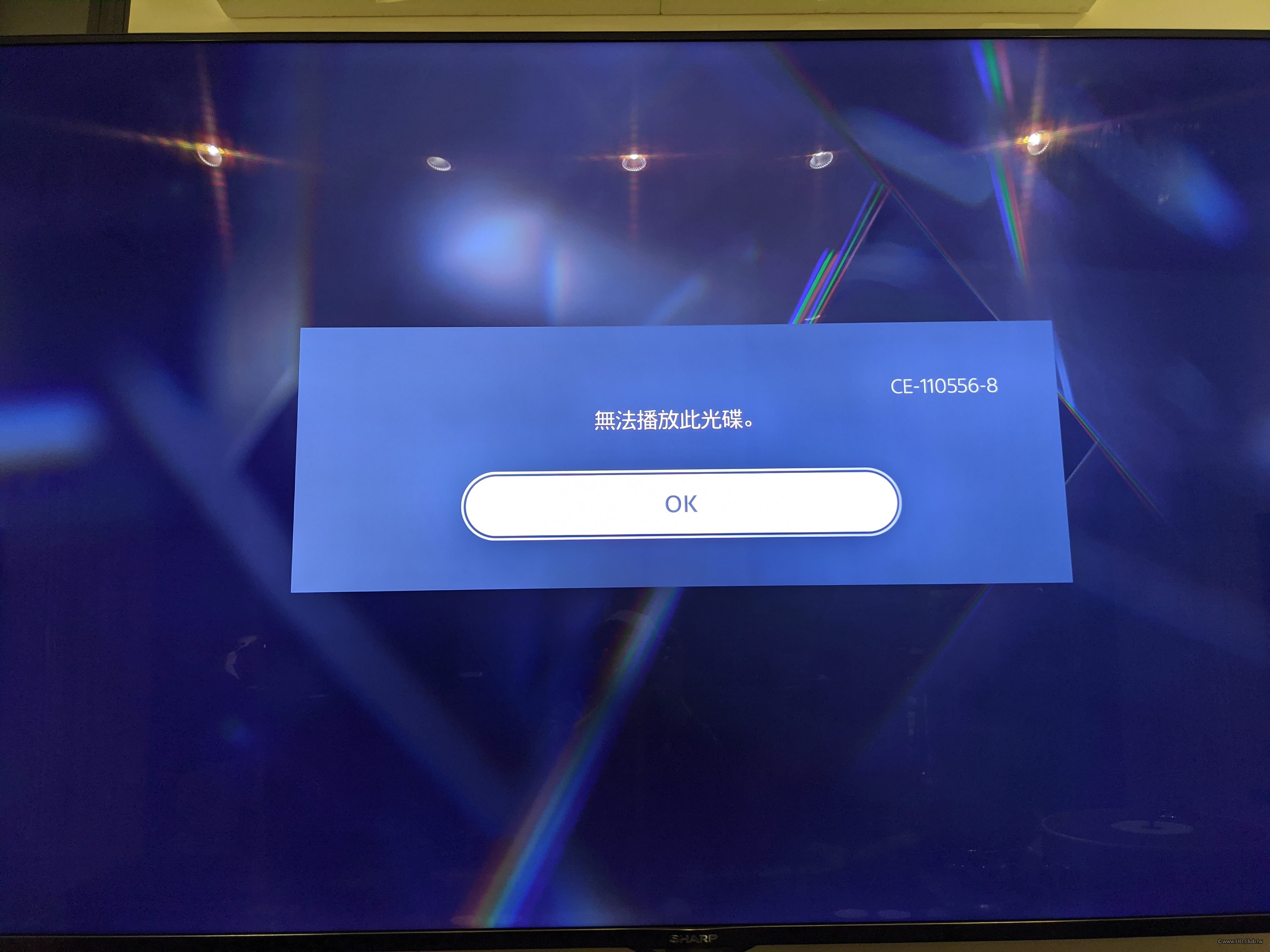

發表於 2021-7-20 11:09:36 | 顯示全部樓層
本文最後由 KOBSS 於 2021-7-20 12:46 PM 編輯
已經測試過了喔

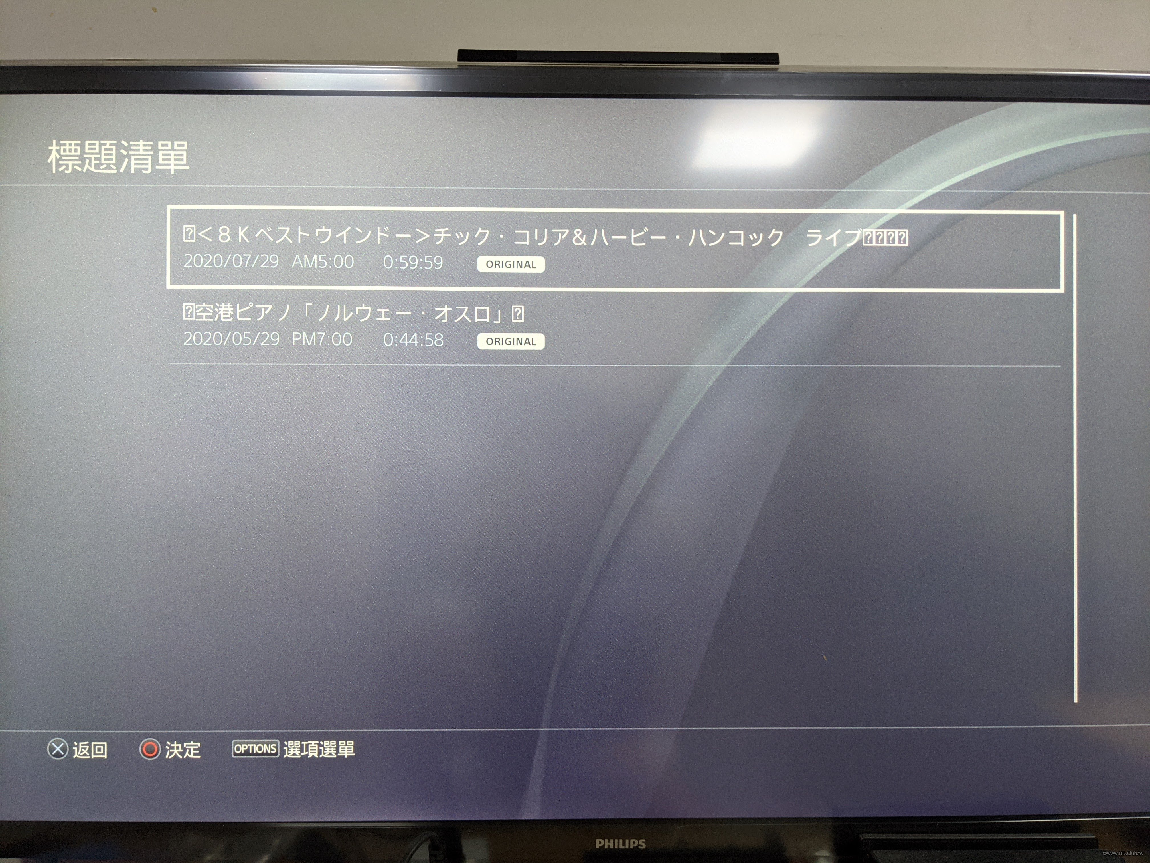

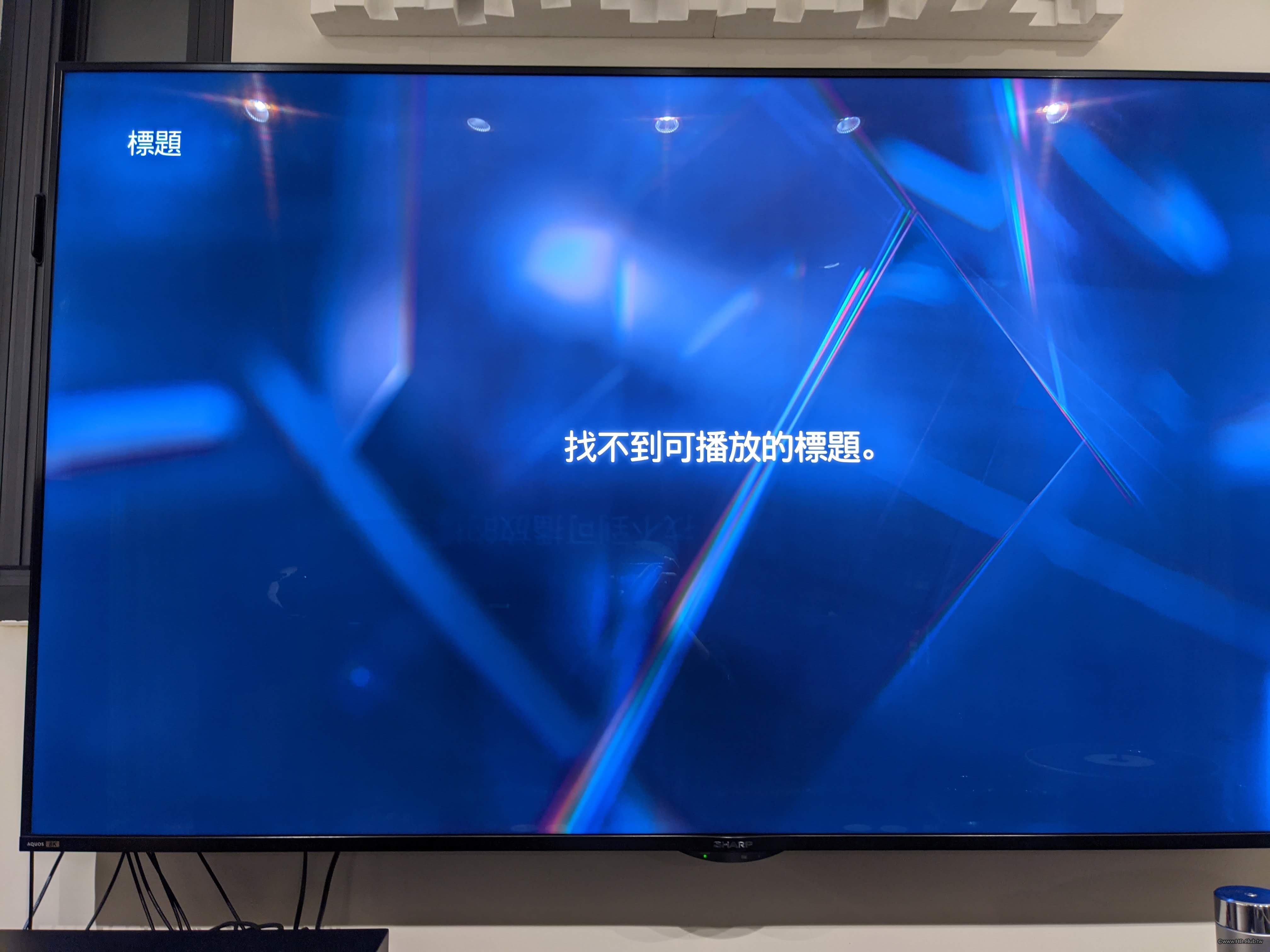

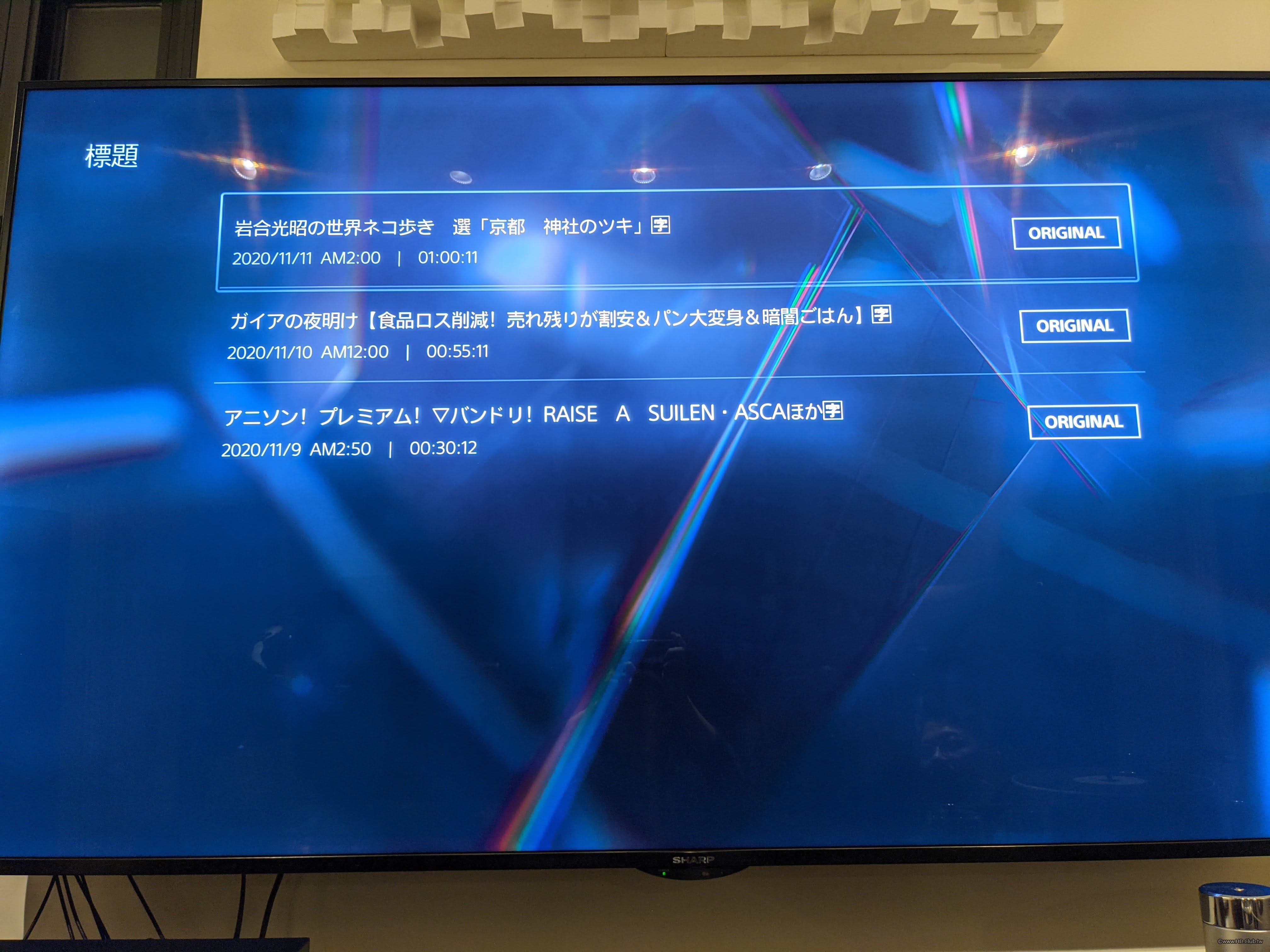

PS4 Pro: BDAV = OK, BDAV2 = NG (看得到節目名稱, 播放即顯示 "無法播放此光碟" )
PS5: BDAV = OK, BDAV2 = NG (看得到節目名稱, 播放即顯示 "無法播放此光碟" )
XBOX One: BDAV = NG, BDAV2 = NG
XBOX Series X: BDAV = NG, BDAV2 = NG
原以為是這類遊戲機無法解除 AACS2, 所以也有測試解掉保護後的 BDAV2
很可惜的是, 結果完全相同.

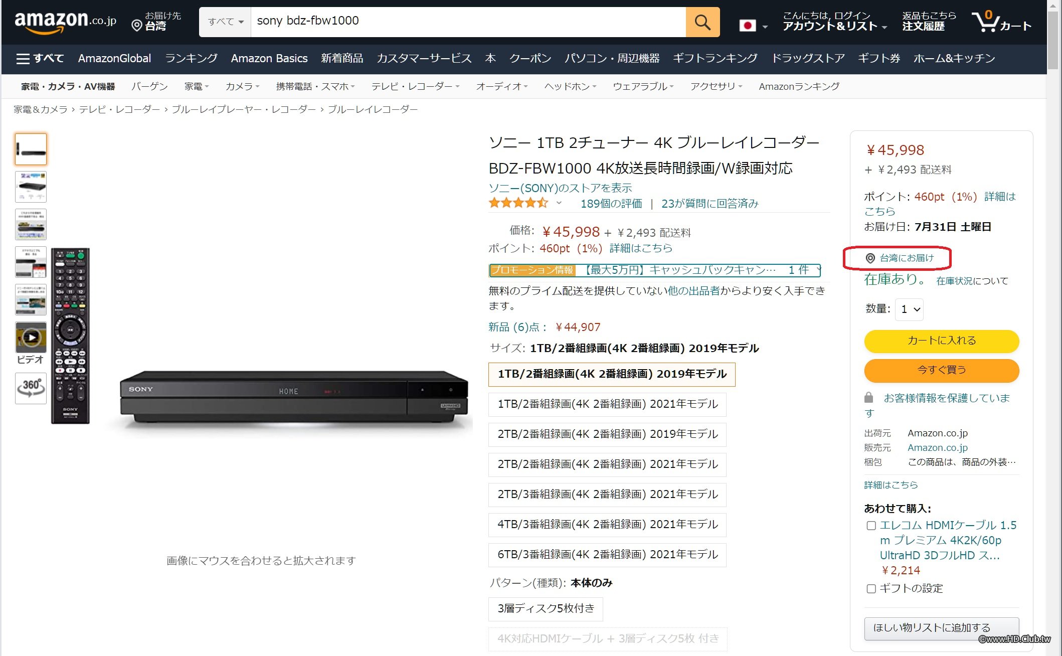

另外提供一個消息, 日本亞馬遜販售的 BS tuner 以及錄影機, 目前除了 nasne 之外, 其他幾乎都可以直接寄送台灣喔!
不過, 寄到台灣通常會被海關當成藍光播放機, 課 25% 的稅金喔.
