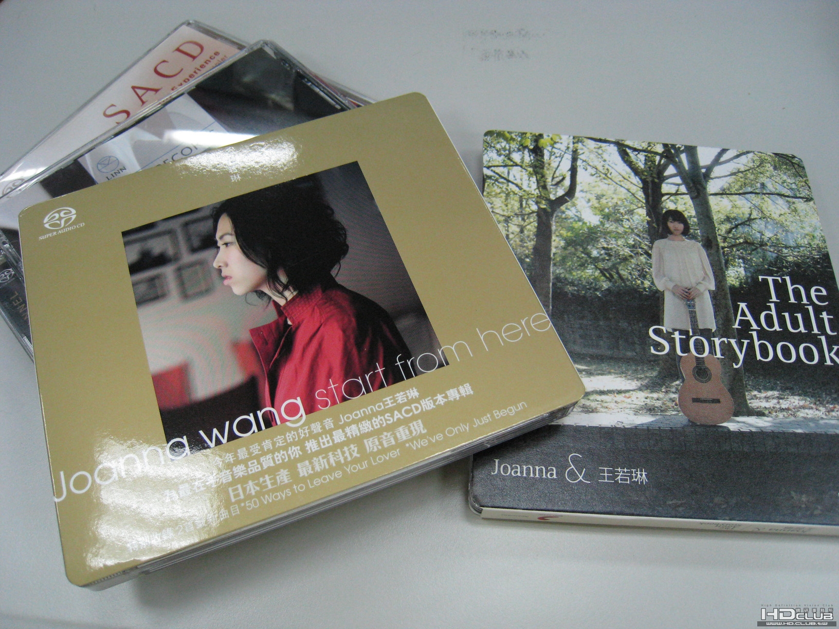

測試碟片:
SACD The Classics Sampler (Multi Channel & 2 Channel) DSD, DDD
SACD LINN RECORDS SACD Vol.2 (Multi Channel & 2 Channel) DSD HDCD
SACD 王若琳 - start from here (2 Channel) DSD Direct SBM
SACD 王若琳 - The Adult Storybook (2 Channel) DSD Direct SBM

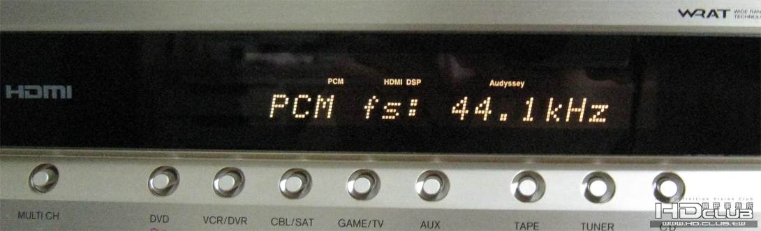

HDMI only 時, 擴大機顯示的訊號源是:

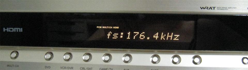

當開啟 多重聲音輸出 功能之後 (主要輸出: HDMI) , 擴大機顯示的訊號源是:
但是, 這時候 SPDIF 也有聲音輸出了! 只不過一樣是 44.1KHz / 2CH...

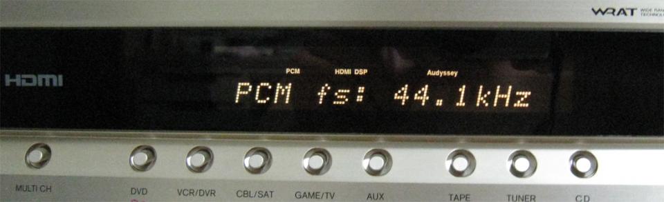

如果反向操作呢? 將主要輸出設成: S/P DIF
SACD 一樣可以正常播放... S/P DIF & HDMI 全都以 44.1KHz / 2 CH 輸出了.

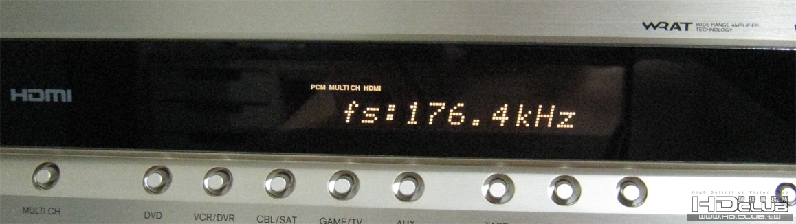

這時把 多重聲音輸出 功能關掉, 測試 SACD 能不能單獨以 S/P DIF 輸出.
結果是: 可以.
結論: PS3 初代機 SACD 功能, 終於在 Firmware 3.00 之後全面解禁了. 雖然全部降成 44.1KHz / 2CH 水準, 播放的意義不大, 但至少可以播放了...
