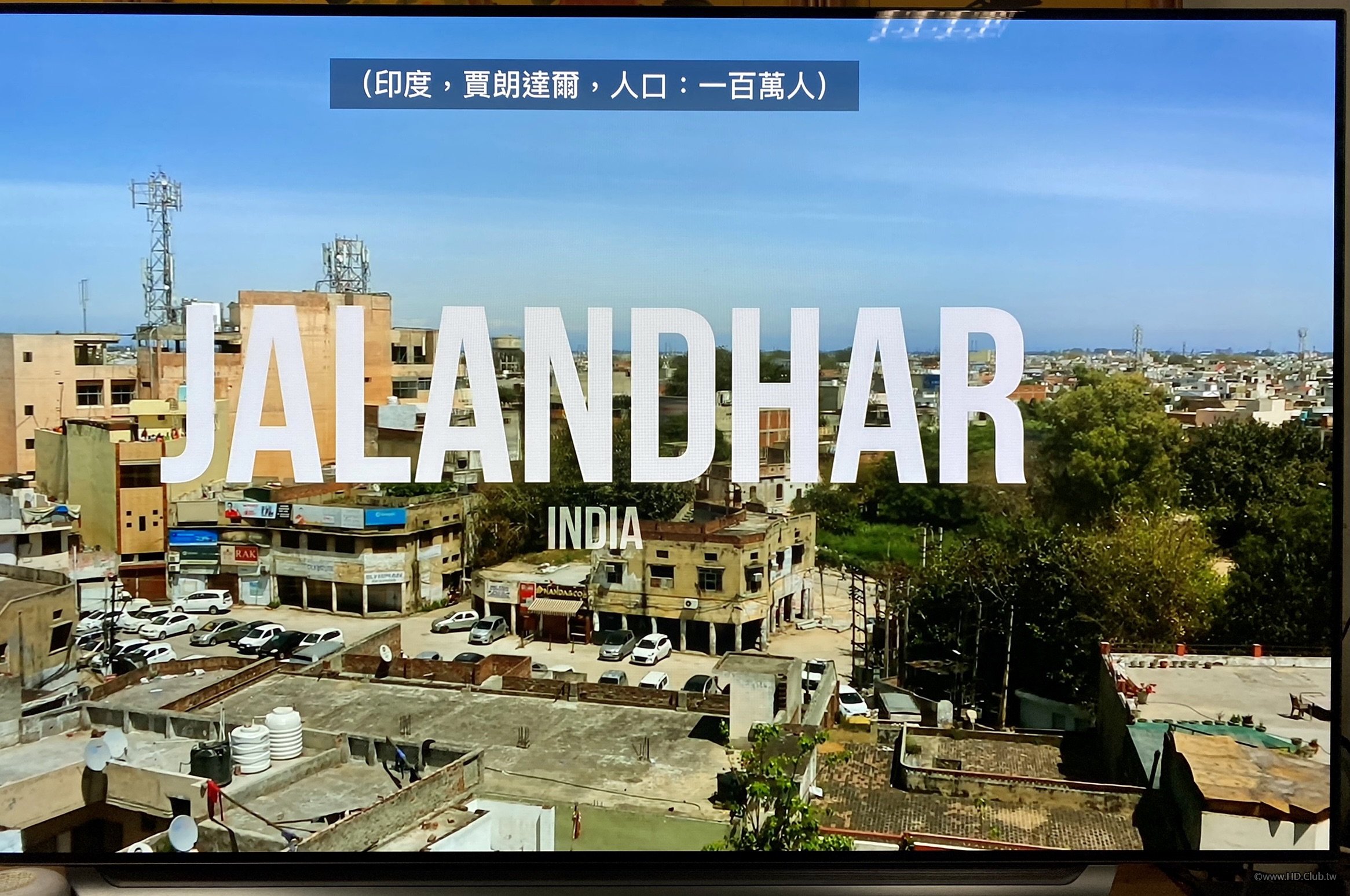

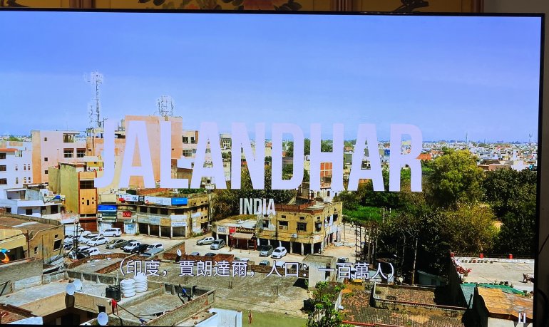

這些日子看一些硬碟的片子
時常覺得電視顯示出來的HDR影像白色部分過曝了
實在不是很了解哪裡出了問題
自己動手試試電視和撥放器調整還是一樣
有的影片影像會,有的不會這樣 是很美的畫面????實在很困擾
最近自己有APPLE TV可以看
看了這部這一年地球變得不一樣(Dolby Vision自己的電視也有對應)
所以拍下來圖片如下
可以看到白色字體很明顯
硬碟裡的影片根本就是和背景的白色無法區別
簡直是曝在一起......這根本不是HDR阿
謝謝專業的神人...幫忙解惑一下
是否我動到了什麼地方
或是我的硬碟影片存錯了格式

APPLE TV Dolby Vision

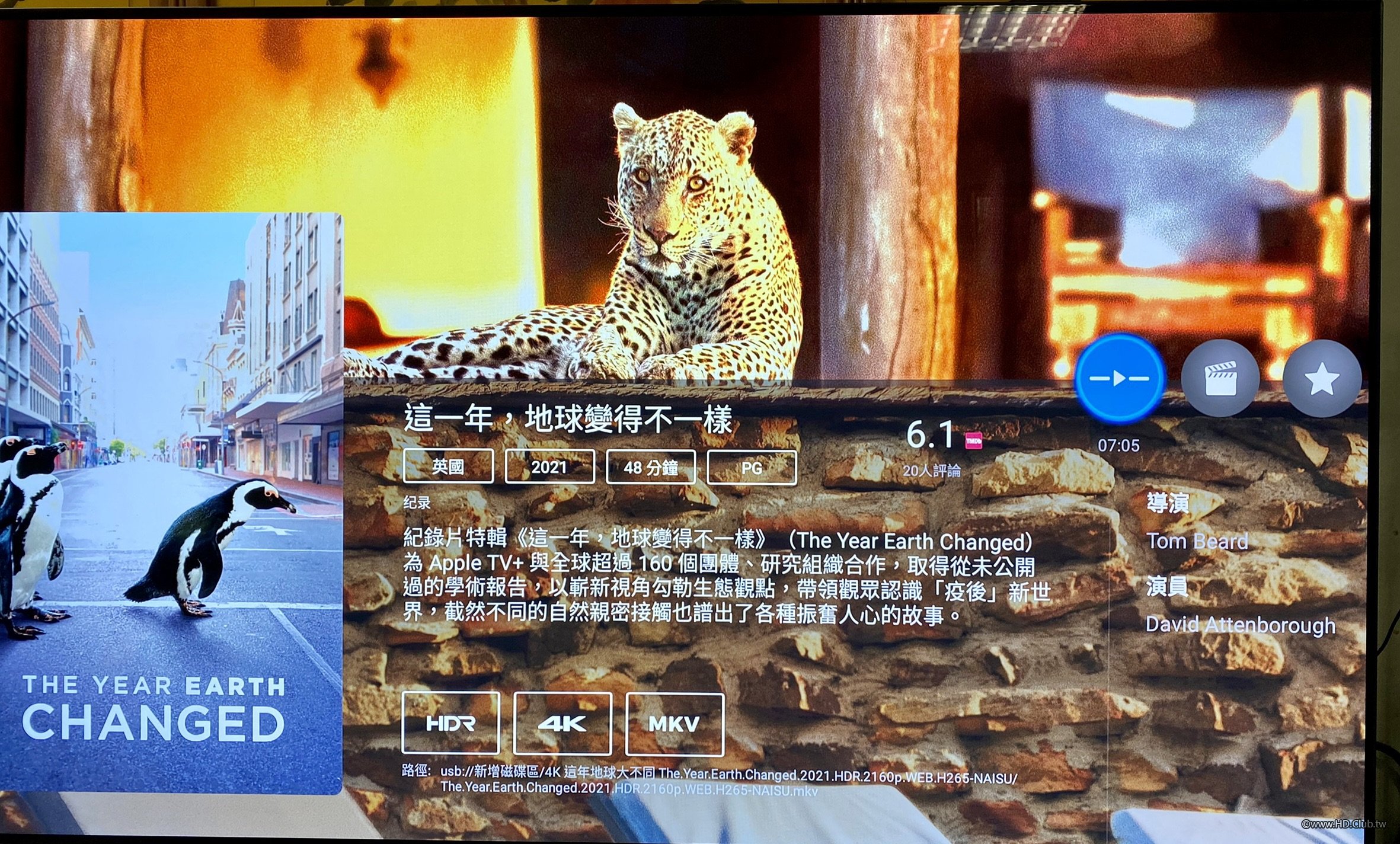

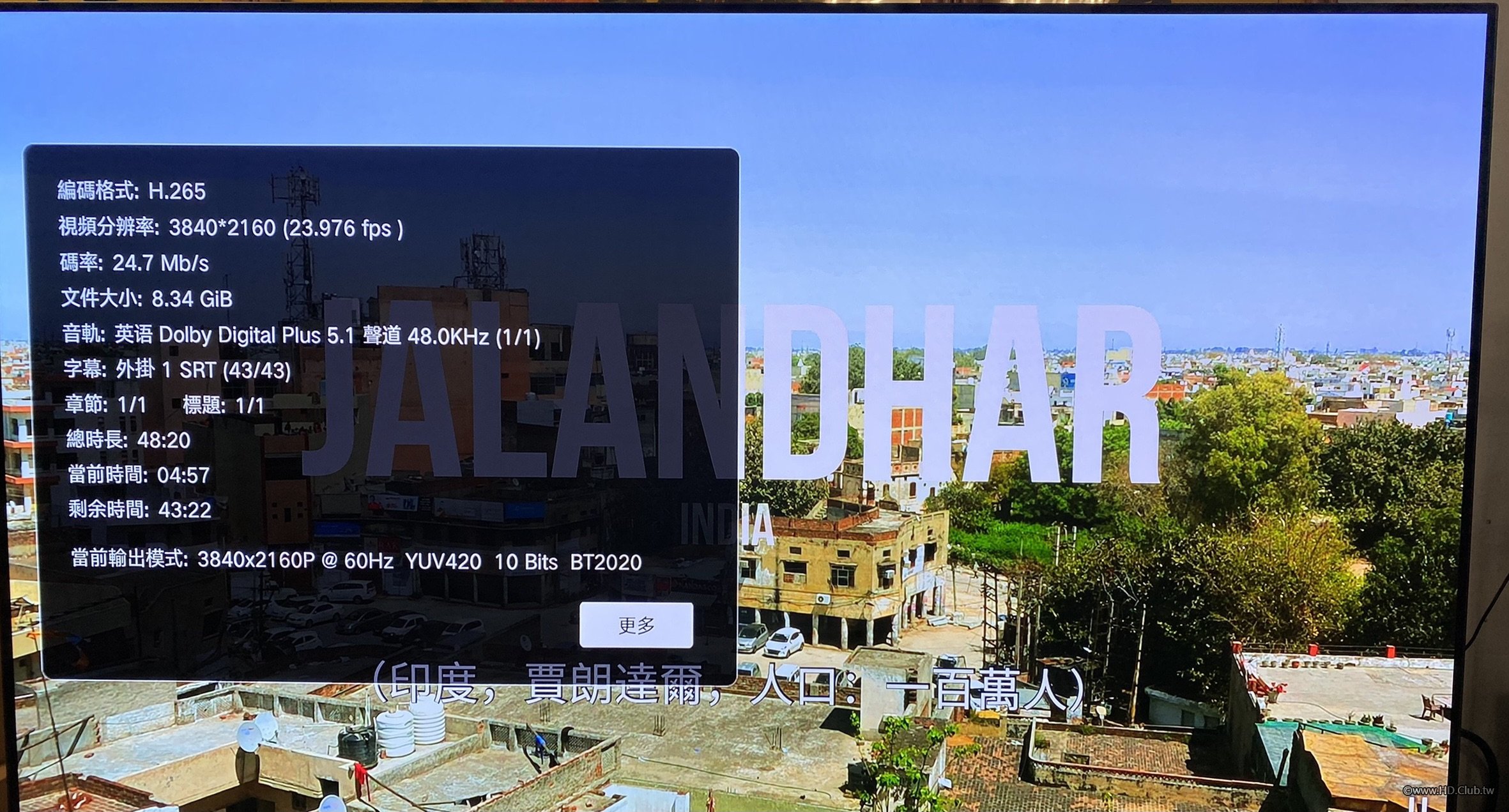

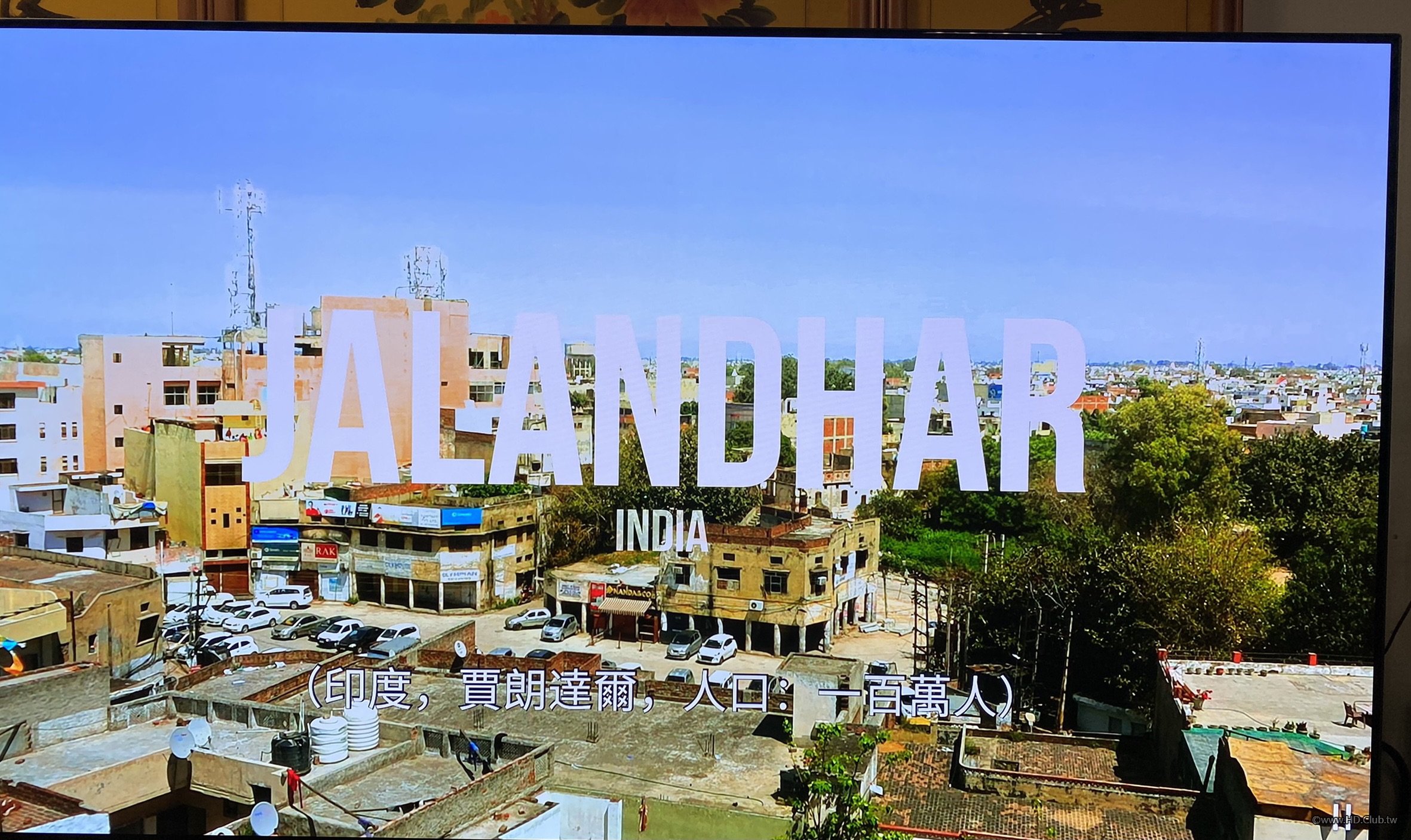

Zidoo Z1000 HDR
Zidoo Z1000 HDR

弟用UHD2000(顏色深度12bit/顏色空間YCbCr444/HDMI色域自動/HDR自動) + LG DV TV + 此片MKV版本 播放顏色是沒問題得喔!請問你的設定是什麼?我可來試試喔!

估計片源是HLG,芝杜無法正確映射。

芝杜Zidoo Z1000不支援HLG,無解!
