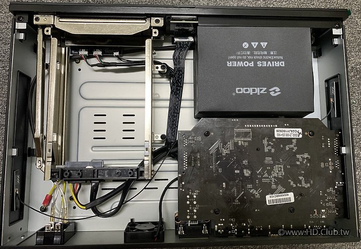

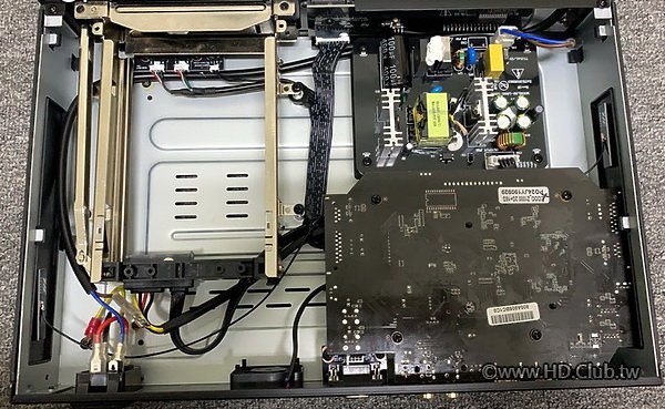

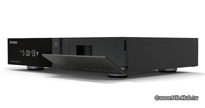

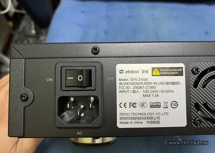

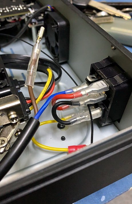

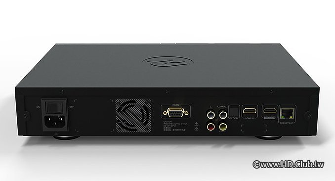

這台機器改一陣子,受西楓大的邀請轉貼過來跟大家分享,機器是前些日子推出的Zidoo z1000 4K UHD媒體播放機,Line群4K討論的群友也在特價時入手了一台,機器才入手看沒多久,就心癢在問我改機的可能性,網路找了一些拆解圖判斷之後,確定可改的範圍,群友就在過年期間寄來給我動刀了,真正收到機器之後,馬上拆開來確定要更換的零件型號及規格,另外發現z1000背後的電源座是跟開關做在一起的,而且規格還蠻特殊的很不好找,所以這次改機就沒動這個電源座了,有點殘念...

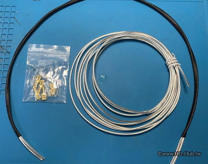

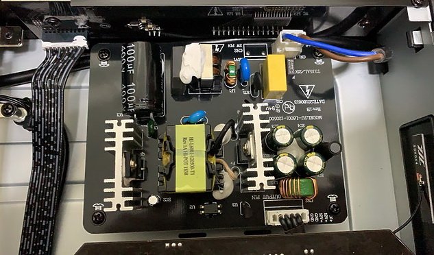

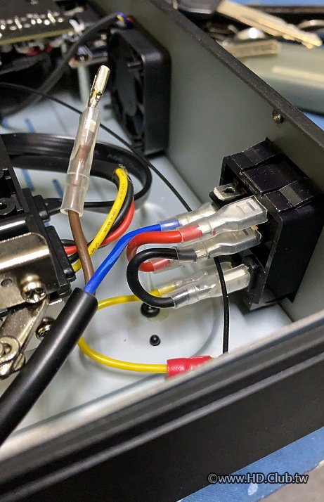

這次改裝的重點是機器內部的電源線及電源板電容更換,接觸的插簧改成用鍍金的
還有避開開關直接接上電源座減少干擾

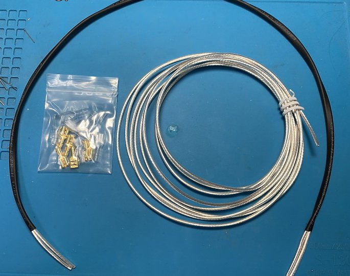

本次換上的線材是多蕊鍍銀線及鍍金插簧

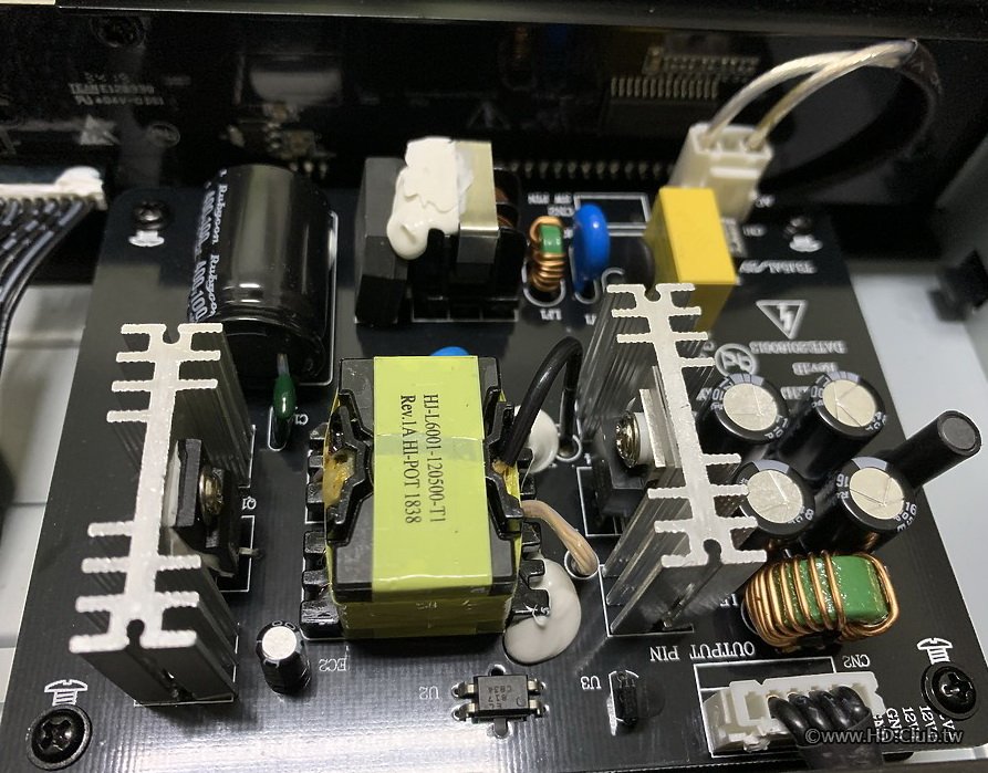

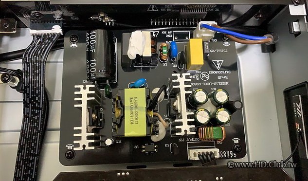

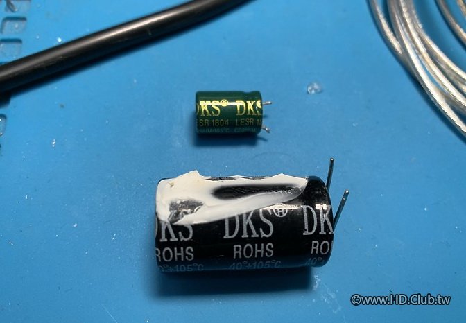

電源板部份則換上低阻抗紅寶石電容
原本電容是DKS,生產商是深圳的東科盛電子有限公司 想當然爾, 直接換下來了

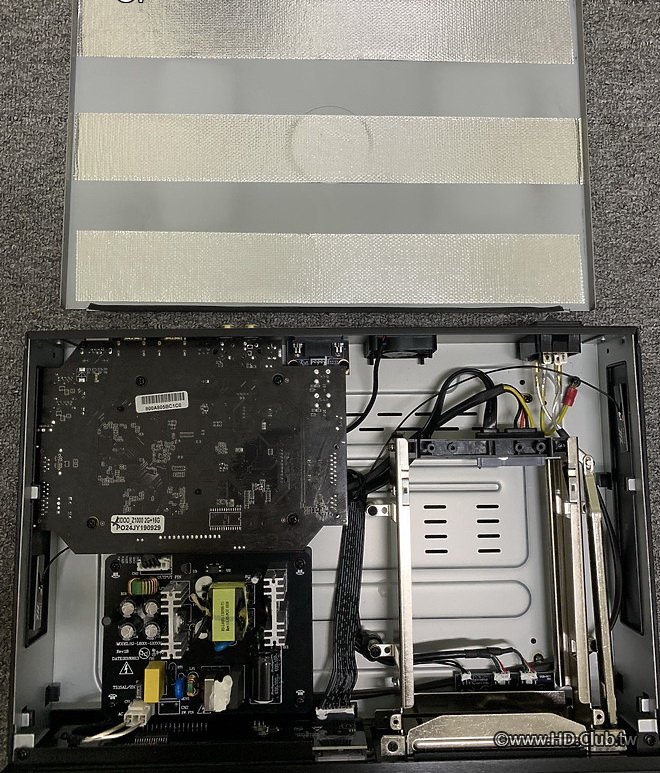

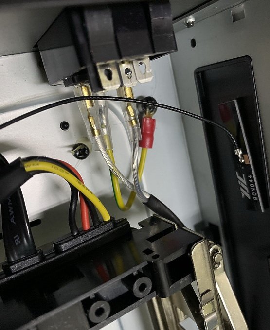

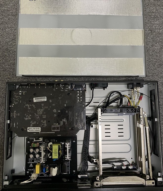

最後就是全部上機了,繞過電源開關直接接在電源座插PIN上
上蓋貼上特殊玻璃纖維抑震膠帶後完成整個改機

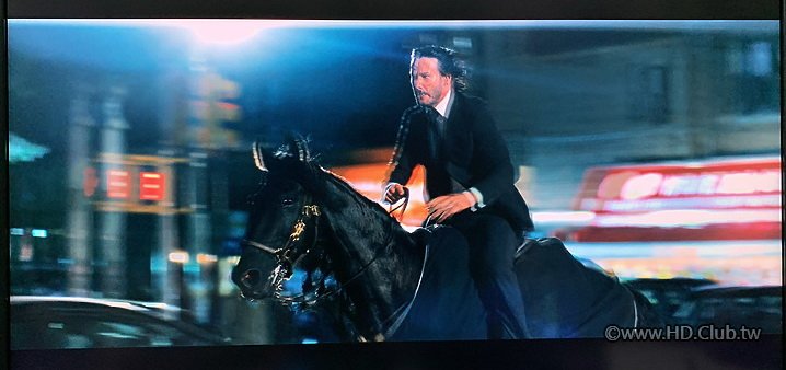

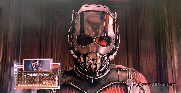

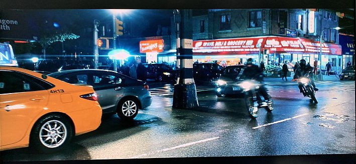

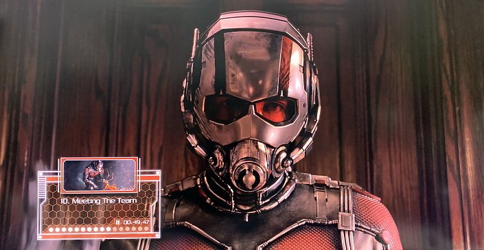

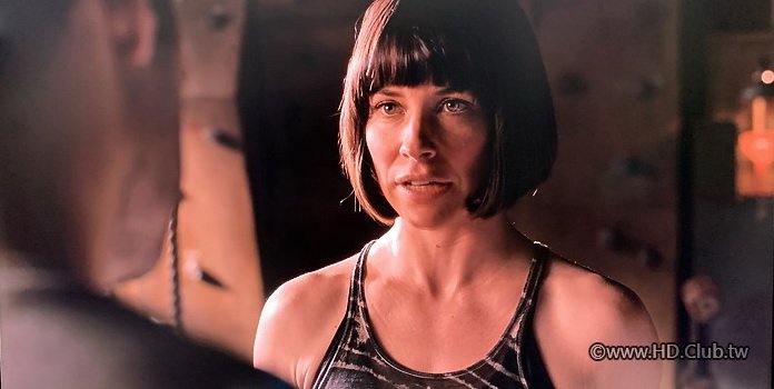

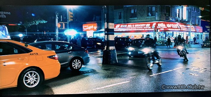

完成改機,接下來看看,改機後的效果

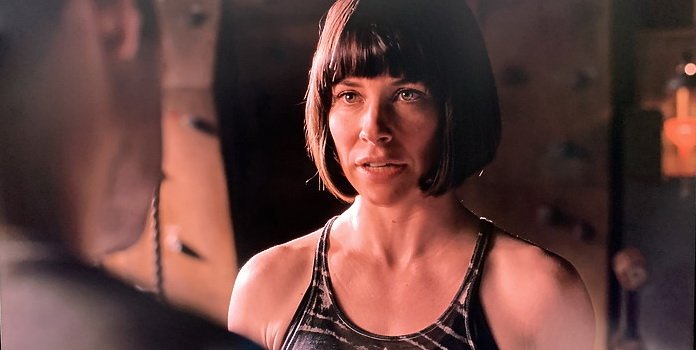

整體色彩及亮暗部都顯著提升,蠻有感的改機。
