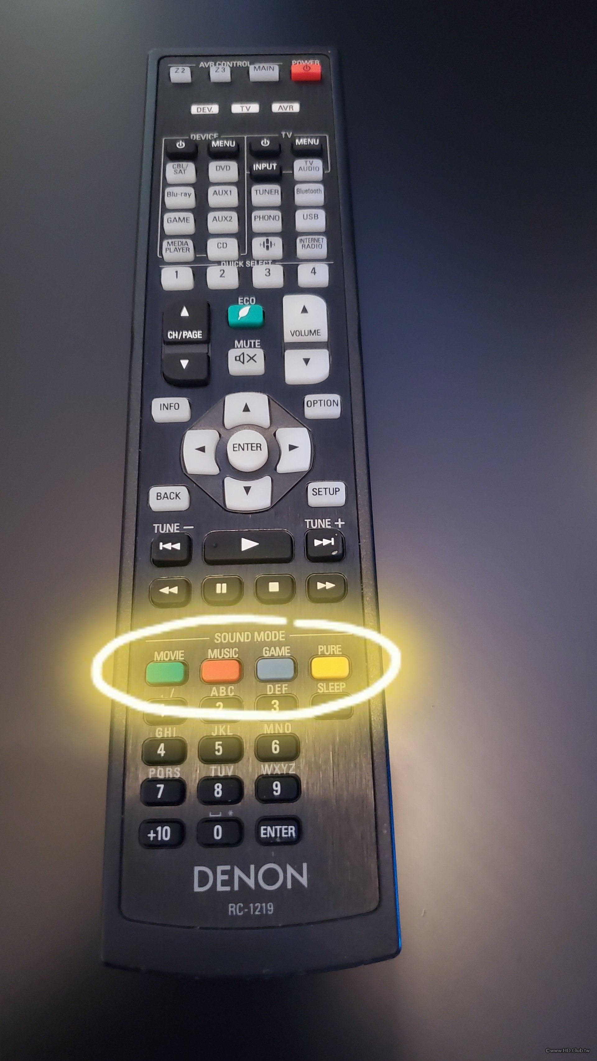

最常見的日系環擴,有四個效果模式分類按鈕,從左到右分別是觀看電影、觀看音樂、觀看比賽以及純音模式。
如果你播放的是環繞聲音軌的藍光原盤電影,這些都不需要設置,它會根據你的音軌自動調整,自動點亮Dolby Atmos或是DTS:X,只有低規格音軌才需要手動調整。
前三個模式分類裡其實都差不多,我們一般只用到綠色的MOVIE按鈕,在裡面選一個就行了,我們主要說說裡面比較有意義的幾個。
