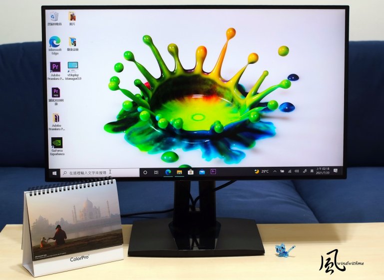

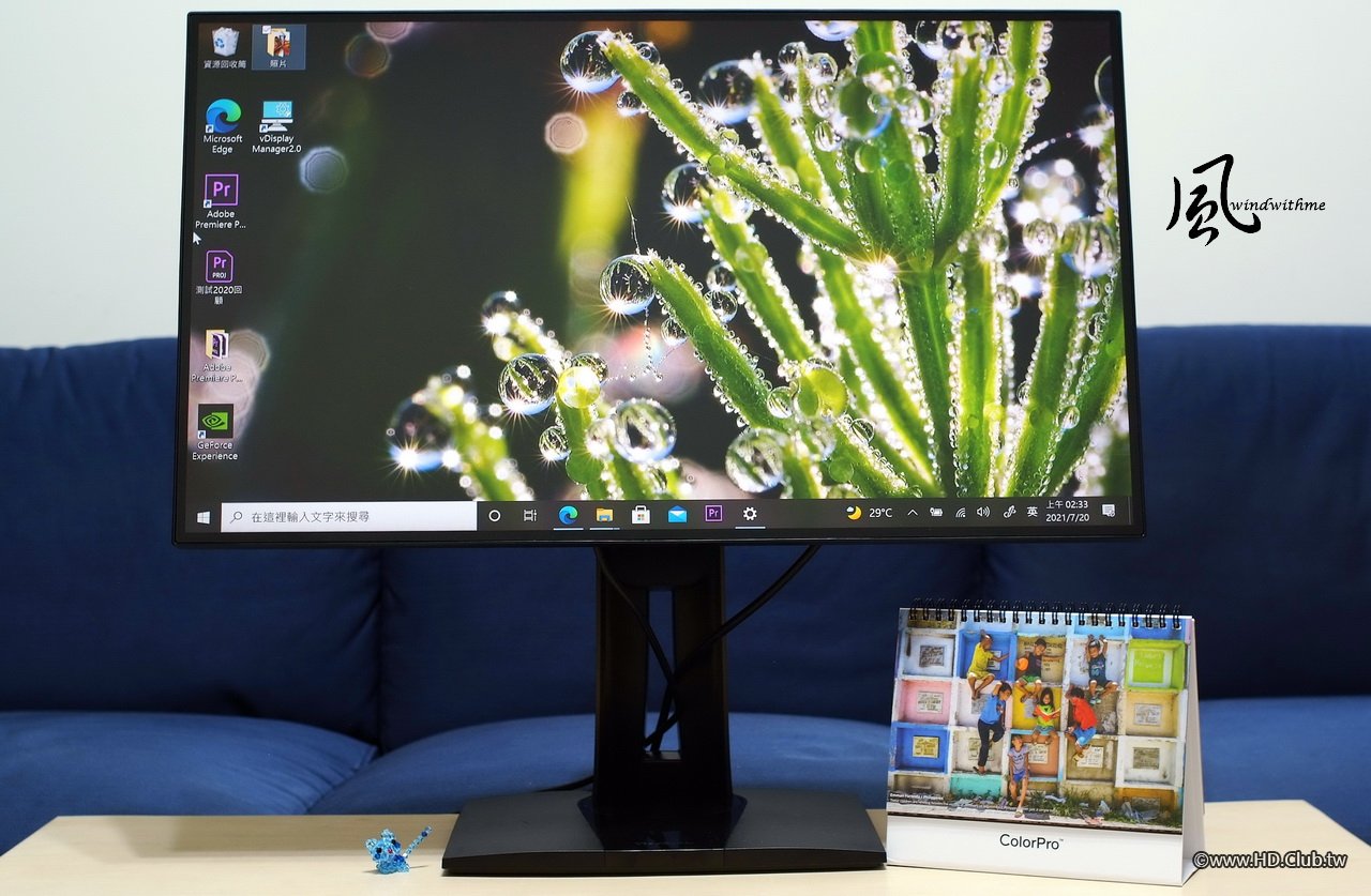

本篇主角為ViewSonic VP2768a,屬於ViewSonic ColorPro VP系列專業機種定位,
VP系列是優派長久以來的產品線,本款標榜ColorPro專業色彩螢幕,
經Pantone認證並榮獲2021年TIPA世界大賞"最受歡迎影像顯示器"

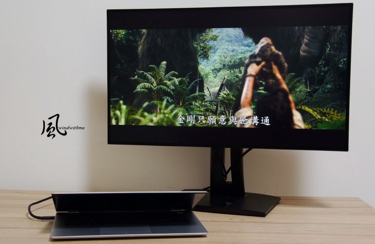

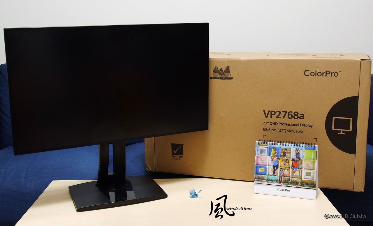

2768a外箱體積偏大並有一定重量,支架固定於底座過程十分簡單迅速,
底座淨重為2.3公斤,安裝後總淨重為7公斤,以27吋來說相當有份量,
提供5年全機保固、5年保固換機(換同等級或同型號)、1年無亮點保固。
採用27吋4側無邊界設計,可讓畫面看起來更大之外,外觀也更為簡約,
支援SuperClear技術之IPS面板,解析度為QHD 2560 x 1440,
亮度350cd/m²,搭載不閃頻及藍光過濾技術,長時間使用時可有效降低眼睛疲勞度。

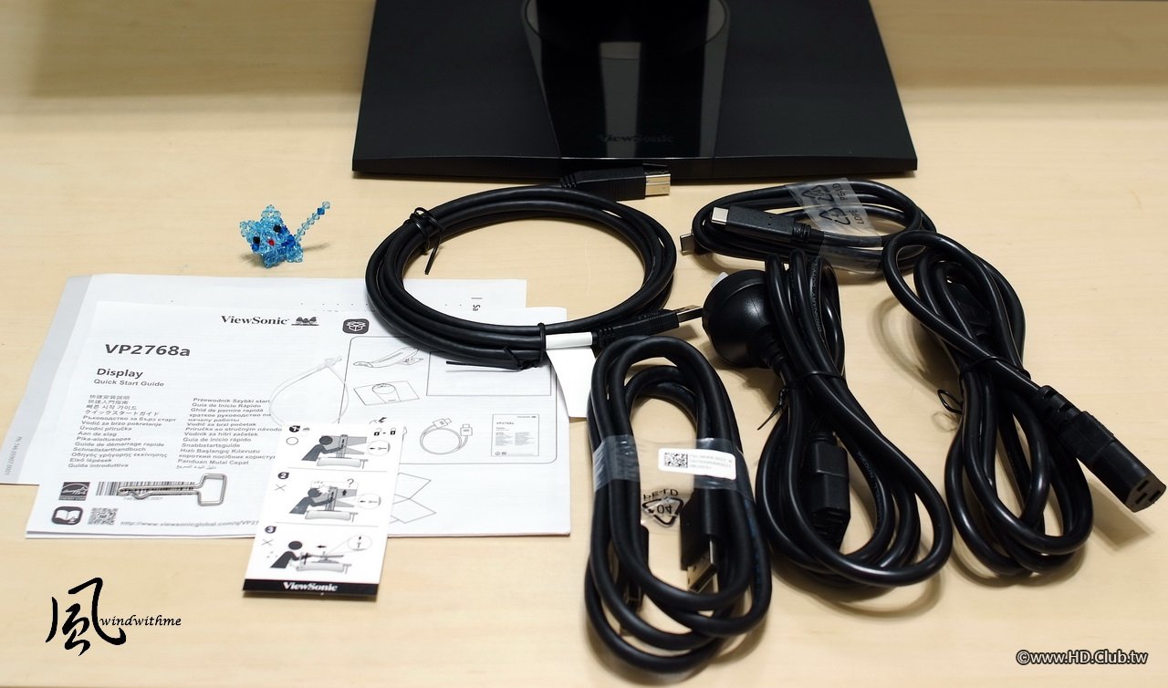

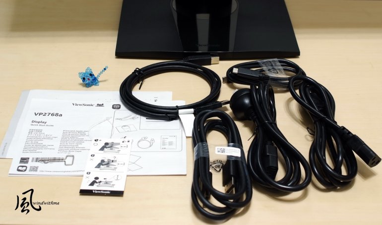

配件部分有3-pin Plug電源線(IEC C13/CEE22) / DisplayPort線(v1.2) /
USB Type-C線 / USB A/B線(v3.2) / 產品快速使用手冊,
尚有未入鏡的專屬於這台2768a的色彩校正報告,每部顯示器出廠前皆已預先校正,
提供面板sRGB、EBU、SMPTE-C、REC709和均勻度等更詳細的檢測數值,
標榜出廠前進行微調所需的時間為同業的4倍之多,強調提供最高品質的色彩校正結果,
每一台VP系列的校正報告可經ViewSonic官網輸入序號後便能下載客製化校色報告檔案。

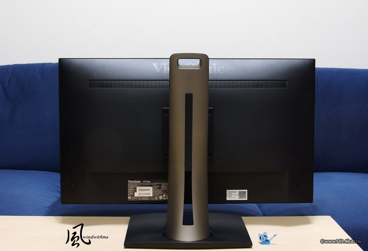

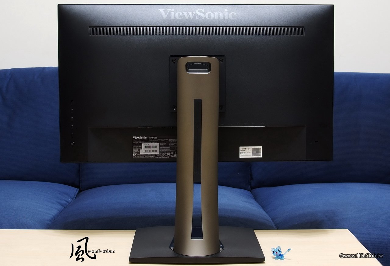

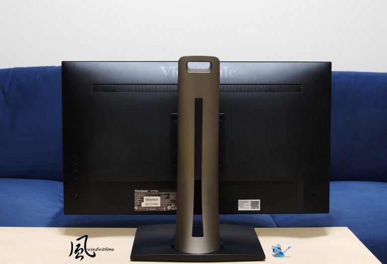

VP2768a背面外觀一覽,最上方為ViewSonic品牌標誌,其次是散熱孔位,
支架拆下可支援VESA壁掛孔距100 x 100mm,便於壁掛需求使用,
個人認為支架與底座的設計與功能對於專業創作者應用相當重要,
照片中為支架提升到最高高度,上下高度調整範圍可達13公分。
將支架高度調整到最低的外觀,此外仰角-5º與俯角21º,
螢幕外觀本體含底座尺寸長寬高為613 x 215 x 412.67~542.67mm。

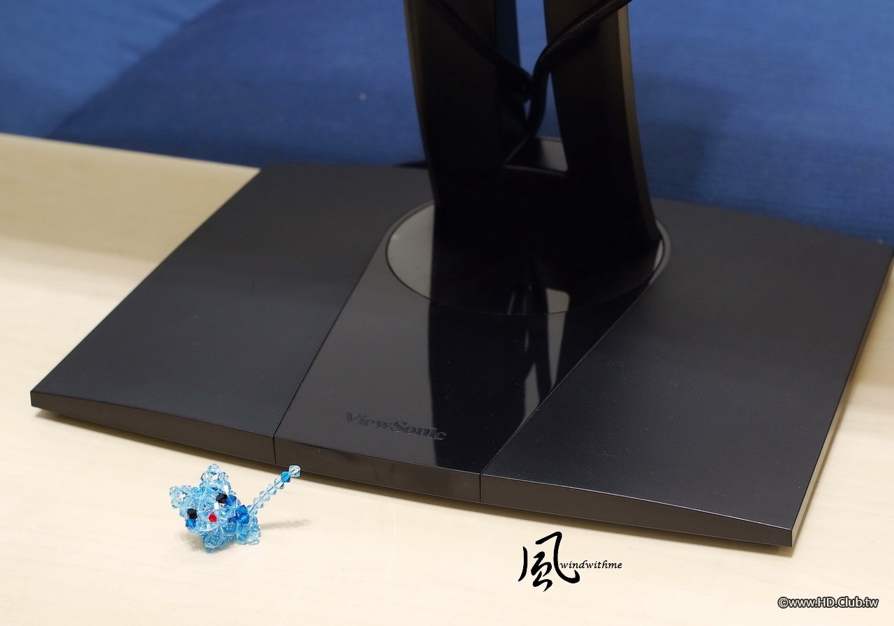

大面積底座立於桌面會更為穩固,中央區域主要使用亮面設計,
後方支架中央有設計理線孔,讓線材集中後看起來更整齊。

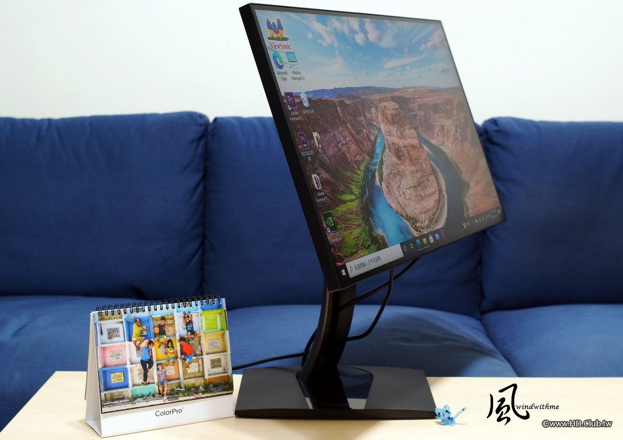

螢幕本身可以逆時針或順時針旋轉各90º,也就是縱向畫面使用,

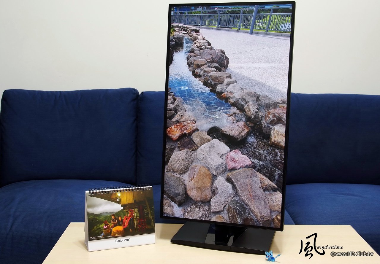

垂直旋轉成縱向畫面狀態下,螢幕最高與最低上下移動距離約7公分,
對於直立拍攝的照片、影片編輯,或眾多欄位的報表,甚至於娛樂看漫畫都非常實用!

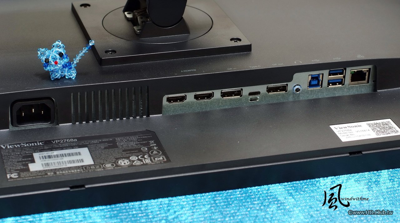

背面連接頭左起:電源輸入、HDMI V1.4 (with HDCP 2.2) X2、
Display Port、USB 3.1 Type C、DisplayPort Out、3.5mm音效輸出、
USB 3.1 Type B、USB 3.1 Type A X2,使用USB A須先將USB B接至主機連線,
Ethernet LAN RJ45網路孔,更右方有Kensington鎖槽。

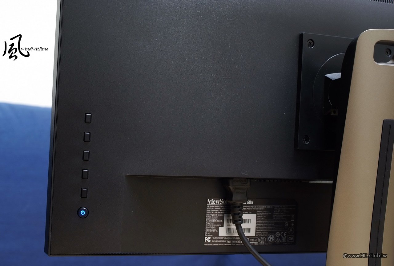

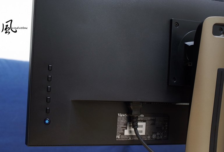

OSD選單功能按鈕位於螢幕右下側後方,5顆按鈕加上電源燈號,
好處是不會讓螢幕正面為了放置按鈕而讓某一邊框需要用到較粗的外觀設計,
按鈕於後方要操作需要時間熟悉,或可用專屬軟體直接進行常用設定更為便利。

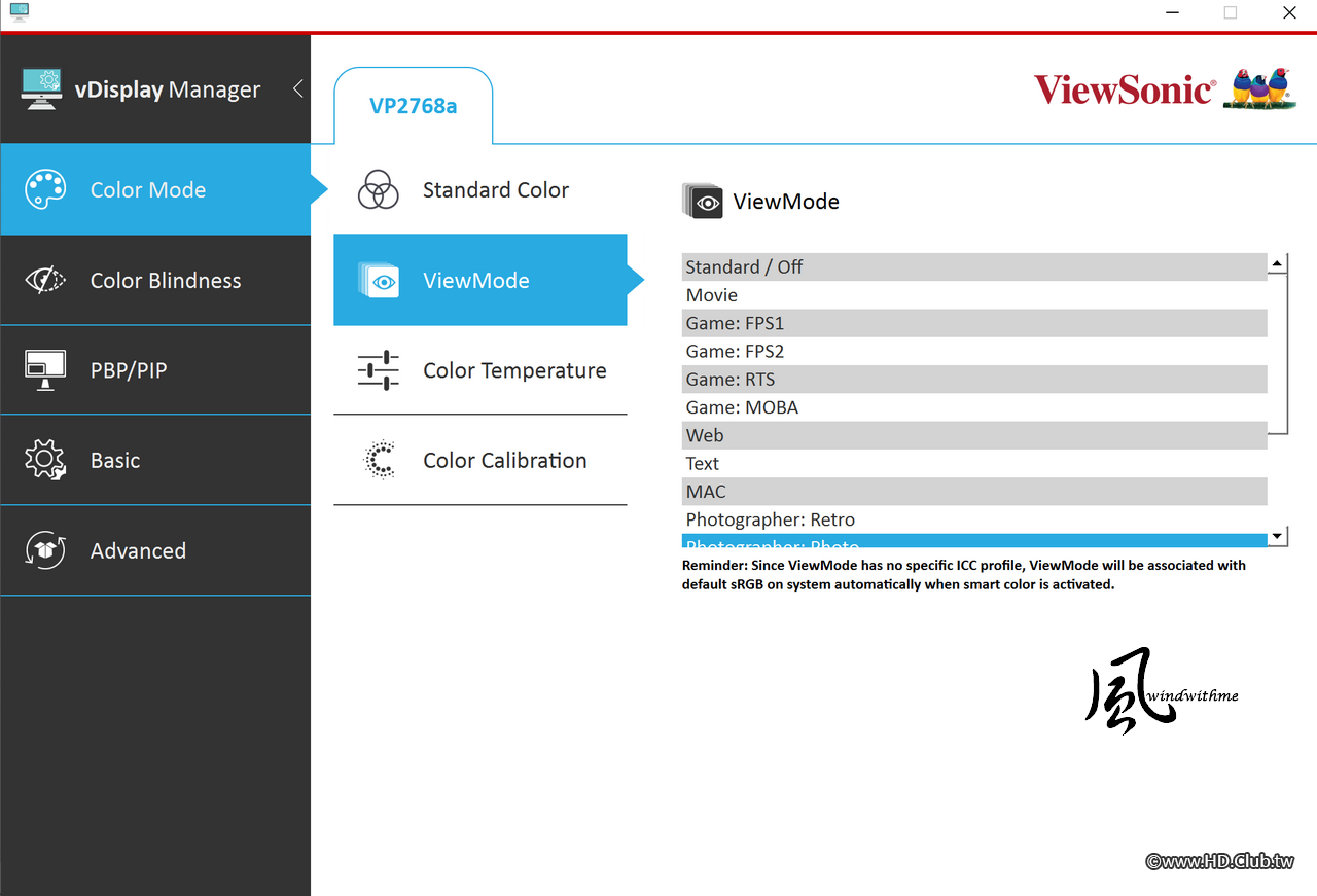

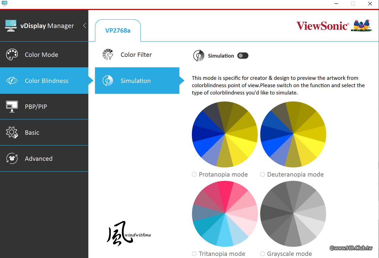

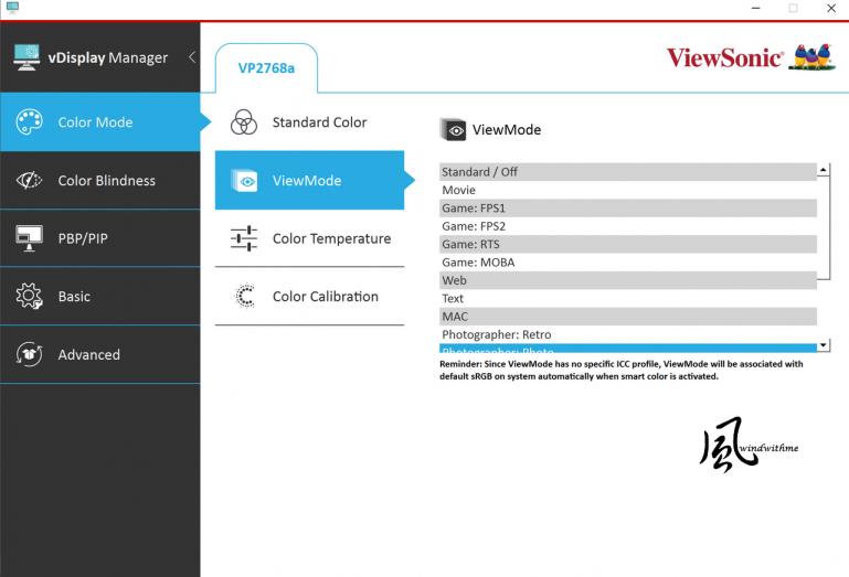

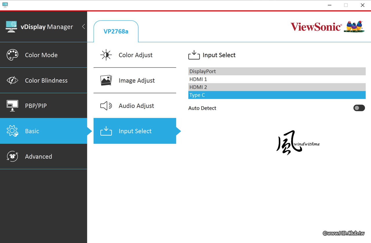

接著是主要2款專屬軟體部分,第一款是vDisplay Manager2.0,
主要分為Color Mode、Color Blindness、PBP/PIP、Basic、Advanced,
Color Mode中ViewMode提供相當多種色彩模式讓使用者選擇。
Color Blindness分為Color Filter與Simulation,
VP2768a通過TÜV測試認證,並提供2種色盲模式可應用,
其中Simulation主要為模擬並確認作品是否能讓色覺辨識障礙用戶清楚辨識,
色覺辨識障礙使用者可用Color Filter「色彩濾鏡」功能,能更清楚檢視螢幕上的細節。

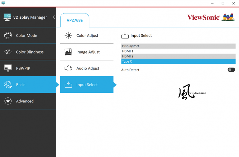

Basic內有Color、Image、Aduio、Input等幾種常用到的基本設定,
對於Input Select可自動切換或是指定想要某一個接孔,常需要切換時相當實用,
vDisplay Manager2.0內建OSD中許多常用功能,對於直覺式操作較為便利,
若覺得使用後方按鈕來設定較為緩慢的話,可用軟體直接調整會快上許多。

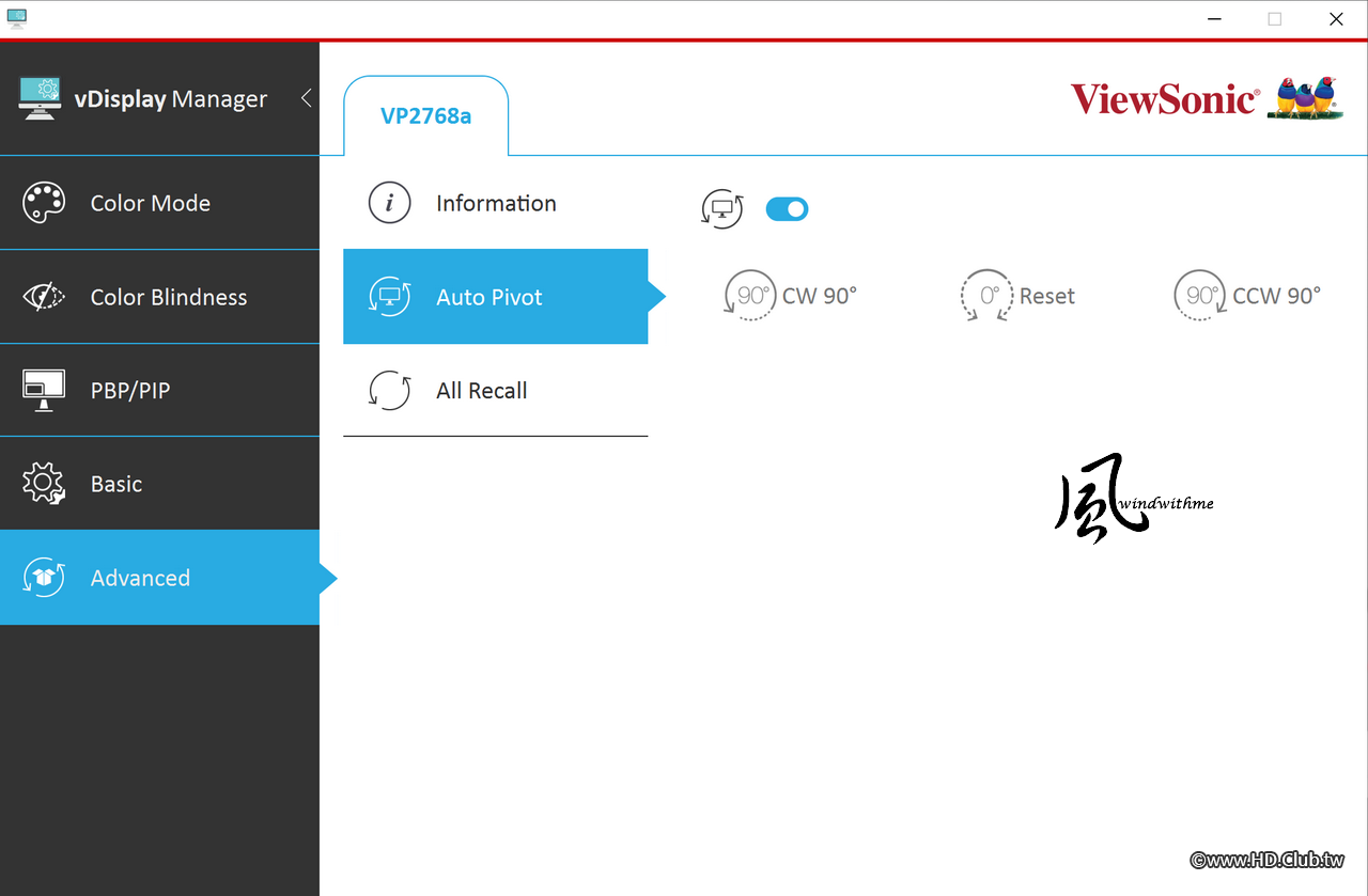

Advanced頁面,主要有資訊、畫面旋轉與重置設定功能,
螢幕可轉成直立畫面模式,開啟自動功能也能讓畫面跟著旋轉,
軟體目前只能選擇英文與日文語系,希望未來能支援到更多語系。

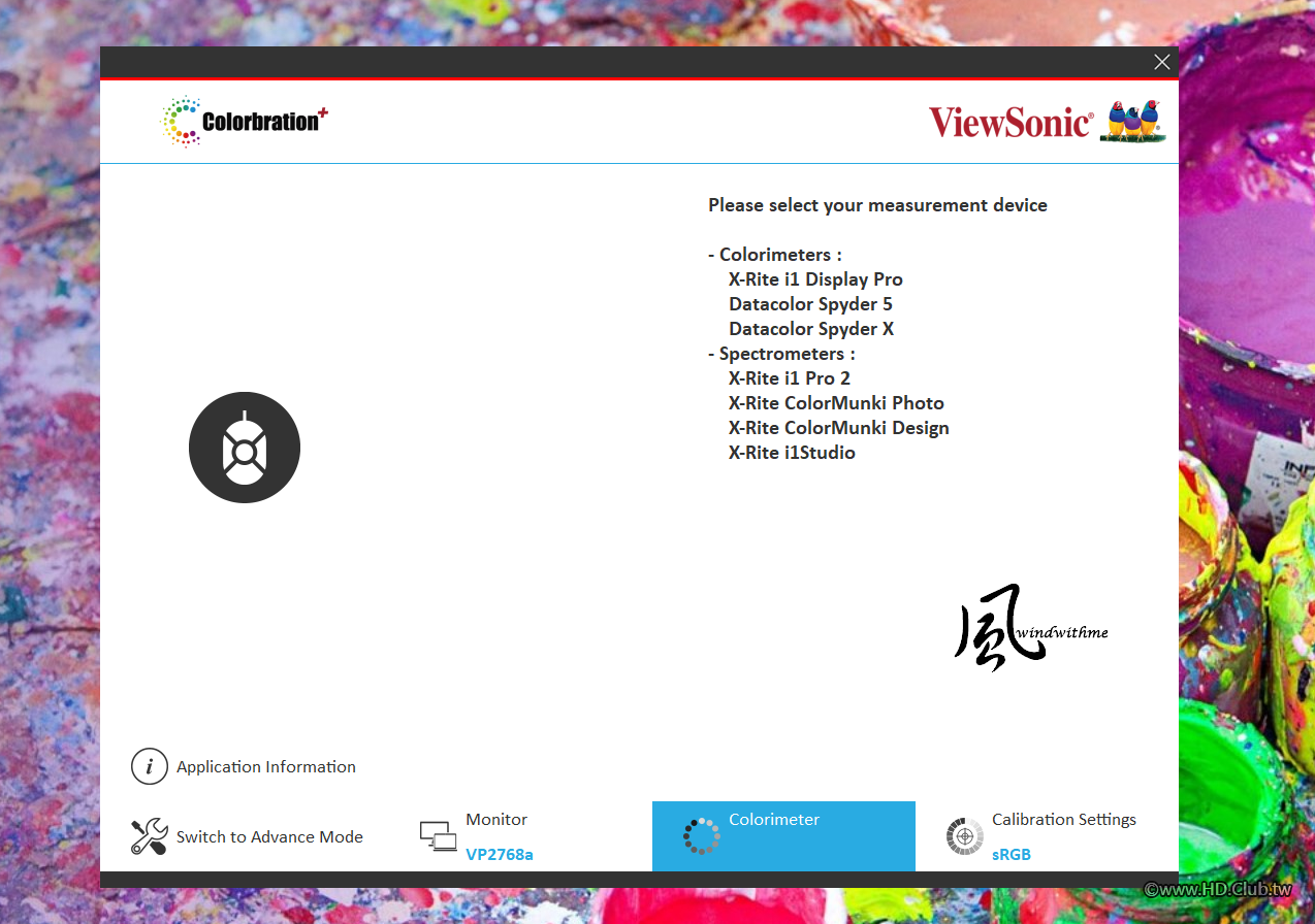

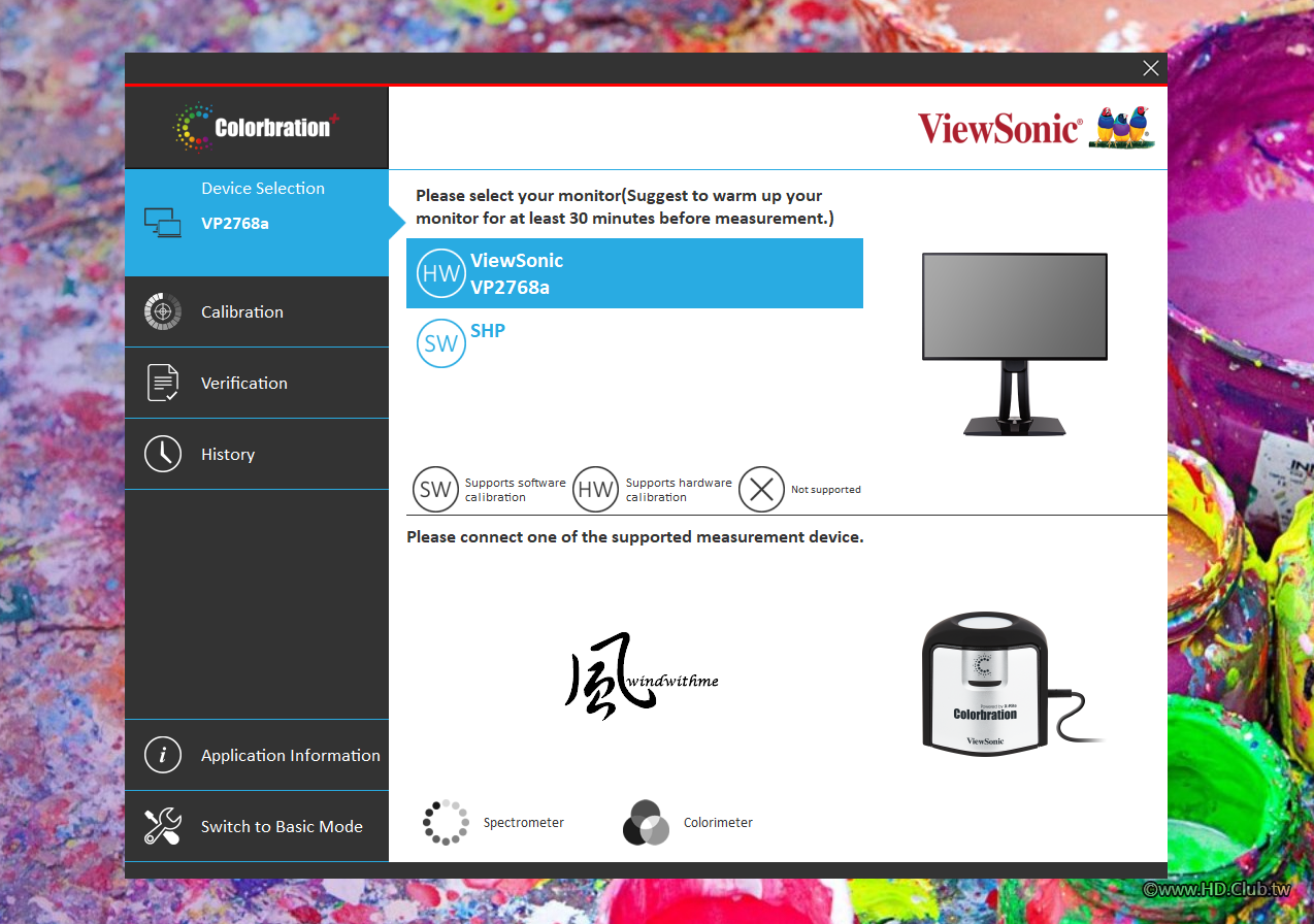

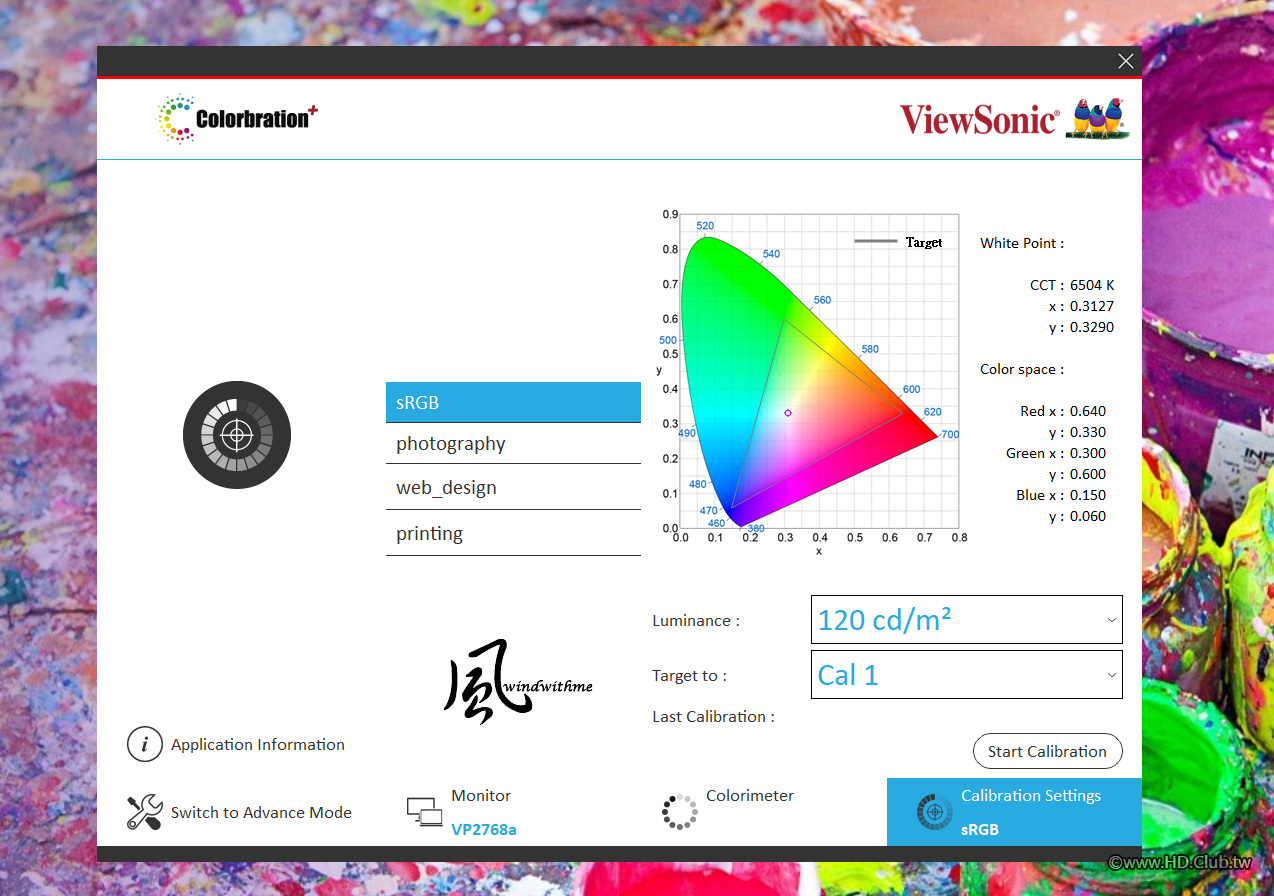

第2款專屬軟體Colorbration+,標榜支援硬體校色,連結螢幕與顯示卡之間,
確保ViewSonic ColorPro VP2768a顯示器能長期維持一致且準確的色彩。
提供4種色域模式調整。
以下是Colorbration+軟體支援的校色器列表:

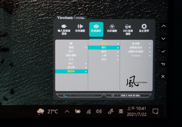

OSD選單介面翻拍:

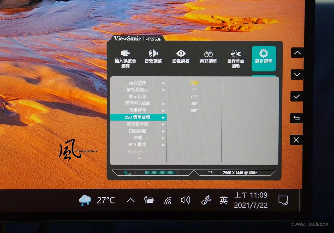

數位相機翻拍LCD螢幕易出現摩爾紋,肉眼觀看螢幕畫面皆正常,照片屬正常現象,

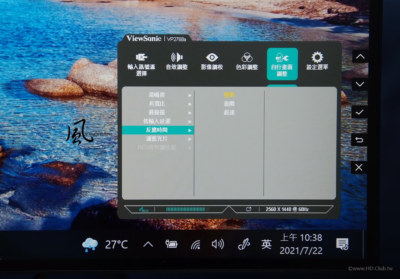

介面可選擇語系高達14種,算是相當完備,介面種類主要區分為:
輸入訊號選擇、音效調整、影像調校、色彩調整、自行調整畫面與設定選單。

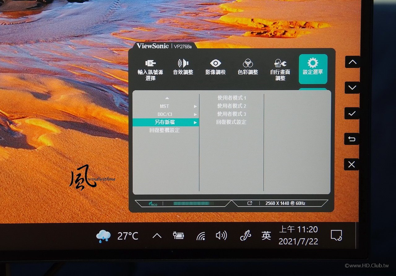

設定選單第2頁可設定HDMI 2.0、DDC/CI開關功能,
另存新檔提供3組存檔功能,讓使用者可以快速導入螢幕慣用設定。
 樓主| 發表於 2021-8-11 22:25:57 | 顯示全部樓層

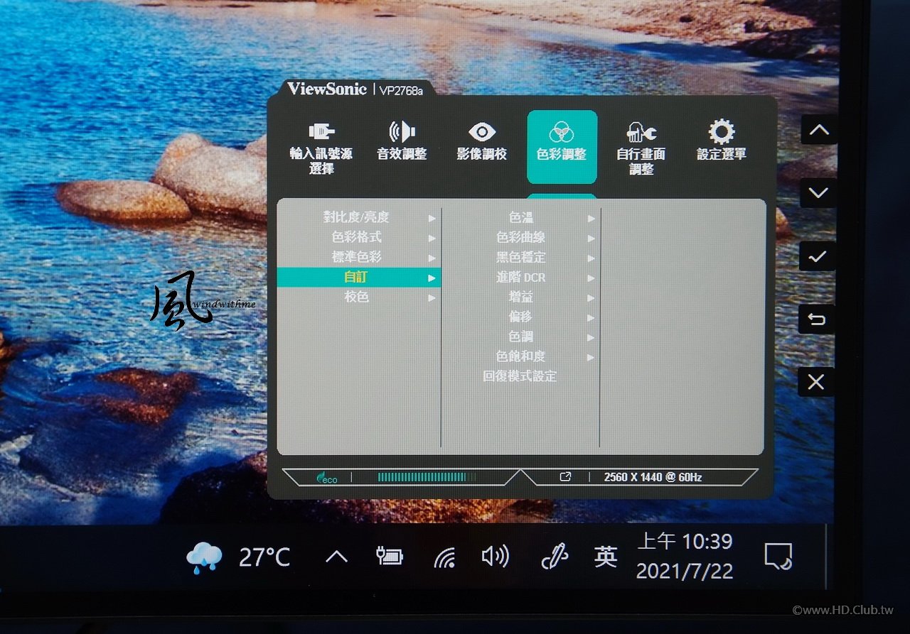

自行調整畫面選單,選項分別為:
清晰度、長寬比、過掃描、低輸入延遲、反應時間、濾藍光片、均於度調校技術。
色彩格式提供全範圍與有限範圍RGB、全範圍與有限範圍YUV,
標準色彩提供sRGB、EBU、SMPTE-C、REC709、DICOM SIM,
自訂提供色溫、色彩曲線、黑色穩定、進階DCR、增益、偏移、色調、色飽和度。

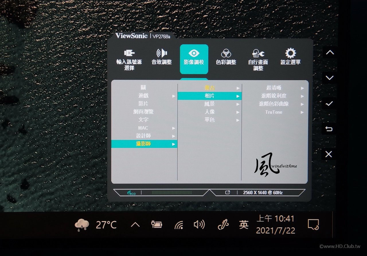

影像調校頁面分為7種模式:
遊戲提供FPS1、FPS2、RTS與多人線上戰鬥競技遊戲,
MAC提供超清晰模式,進入可依0~10來調整畫面清晰度,
設計師提供CAD/CAM、動畫、影片編輯,選取後再提供3種進階設定值,
攝影師提供復古、相片、風景、人像、單色,同樣選取會有更細部功能,
VP2768a強調ColorPro專業色彩的特色,在豐富OSD功能下能擁有更高的色彩自由度。

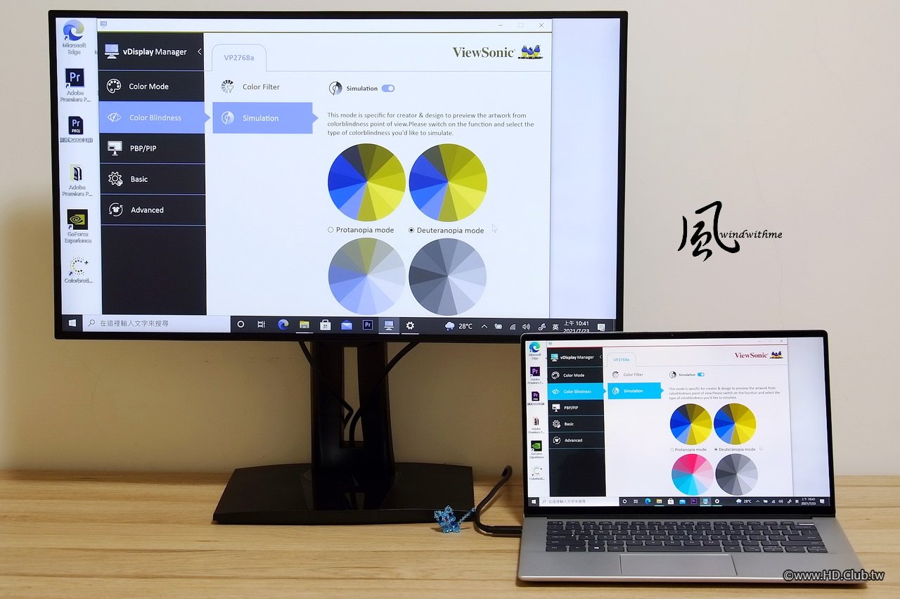

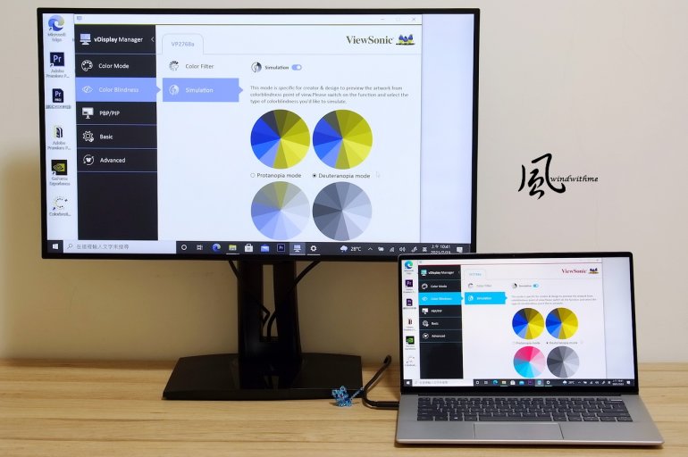

實際使用專屬軟體中Simulation功能開啟,共有4種模式,
設定為Deuteranopia Mode,即是綠色盲模式。
軟體部分已經有提到Simulation主要為模擬幾種顏色色盲模式,
左邊為VP2768a綠色盲模式與右邊筆電一般色彩模式做對比,
讓創作者進一步確認作品是否能讓色覺辨識障礙用戶清楚辨識。

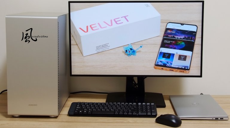

風大編輯產品照片是十幾年來如一日的生活習慣,近兩年也開始製作影片,
螢幕色彩精準度是首要條件,不然再碰上有時相機因場景不同所產生的色偏,
變數太多會讓圖文創作者在過程會耗費更多時間去調整想要的照片顏色,
VP2768a出廠就逐台經過專業校色與Pantone認證可省去創作者對於色彩校正的煩惱。

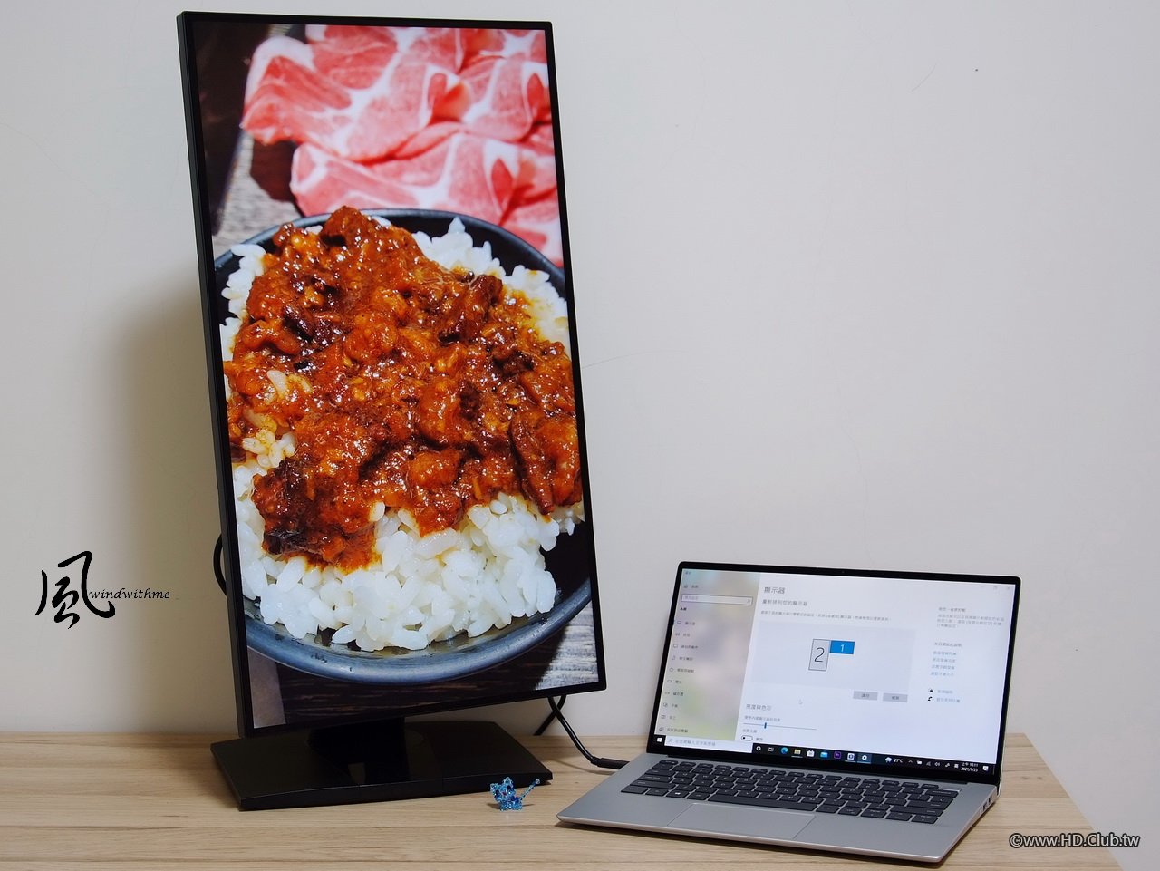

以往直立畫面使用的機會比較低,大概是看報表或漫畫類的應用環境,
這幾年隨著用手機拍照的機率提升,直立拍攝照片記錄生活或分享的機率增加,
有時也會分享一些食記短文,去吃和牛魯肉飯與火鍋的照片用直立螢幕相當合適。

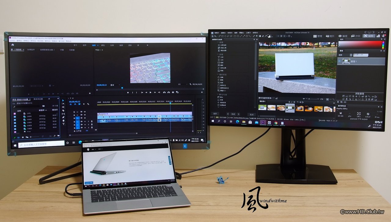

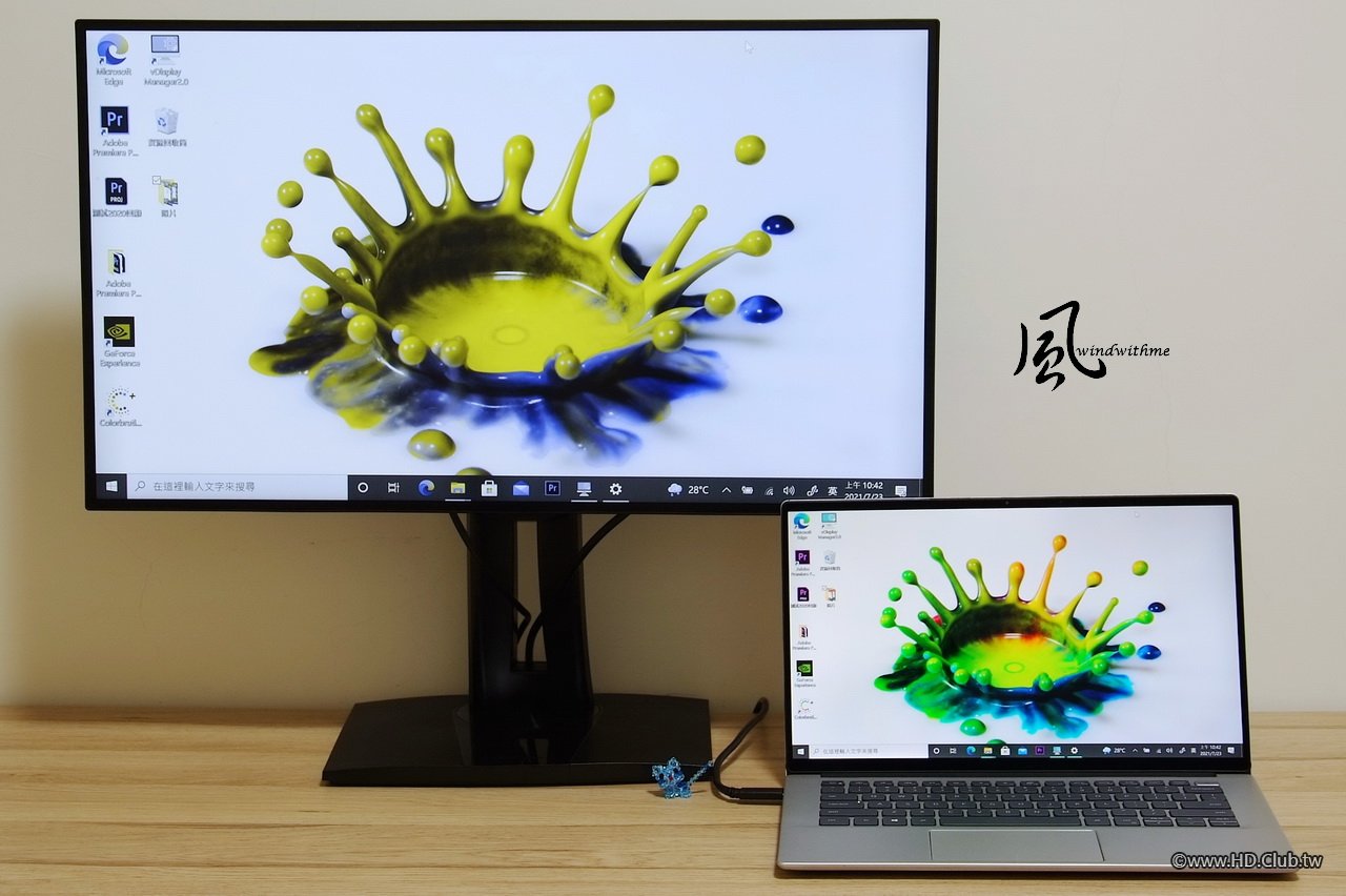

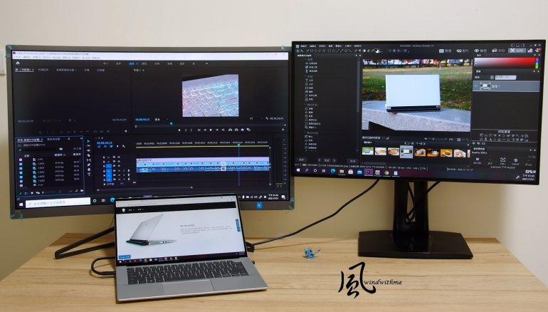

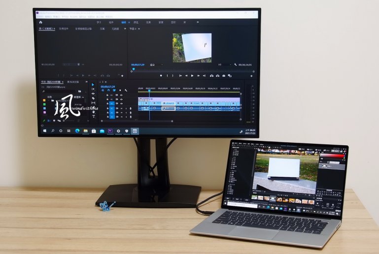

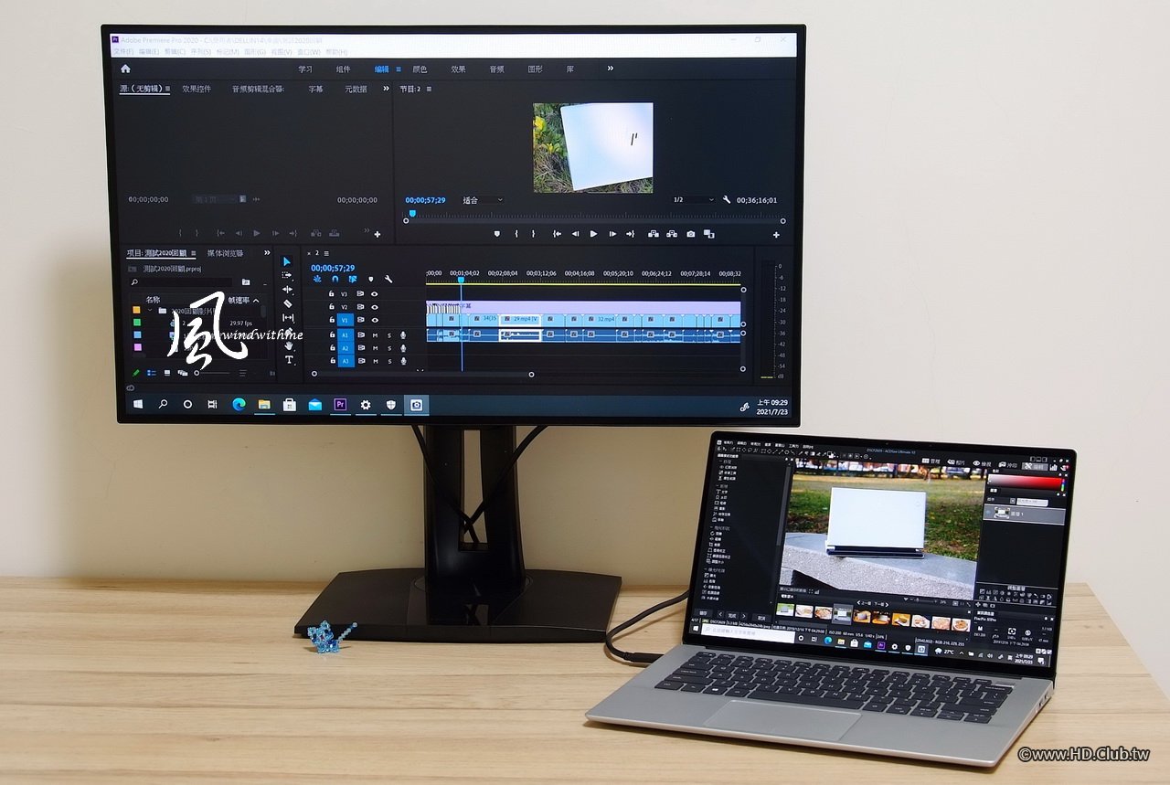

支援Daisy chain菊鏈技術,將筆電連接Type-C輸出VP2768a作為第二螢幕,
並將DP線由VP2768a接孔連接至左方32吋螢幕DP接孔,再開啟MST功能,
此時VP2768a藉由Daisy chain技術由DP輸出畫面至左方32吋作為第三螢幕,
筆電用來寫文或查閱產品網頁規格,另外兩個螢幕進行編輯圖片與影片製作,
若操作熟練的話,多螢幕配置確實可以有效提升工作效率,讓創作進度更為快速。

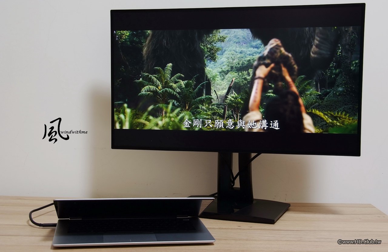

2768a用來觀看影片十分地稱職,除了顏色漂亮外,在暗部細節表現也很出色,
其實不論是影像創作處理、商務、上網瀏覽、影片觀看等等日常使用環境,
具備精準色彩能有更好的色彩還原度呈現,也是螢幕帶給人們視覺更好感受的重要要素之一。
