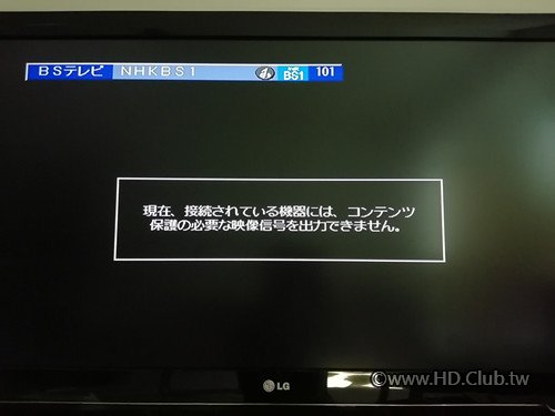

BS接收机型号:SHARP  DV-AC82,以前收视一切正常,最近出现HDMI接口无法输出,电视屏幕上出现如下图提示信息,这是什么原因呢?HDCP的原因吗?还是其他什么问题?请教如何解决这个问题,谢谢!

照字面上的意思是 HDCP 沒過
但是 HDCP 是 tuner 與 TV 雙方溝通的結果, 電視與接收機其中一方可能有問題.
建議先找一台 HDMI 顯示器試試, 如果出現相同訊息, 則可能是接收機這邊有問題.

我也想先找台HDMI支持HDCP2.2以上的电视试试看,由于目前的电视比较老旧了,只支持HDCP1.4协议,会不会是BS 信号升级为4K后导致的?但接收机还是旧的,非4K的呀!

您多慮了
原來的 BS 頻道仍是 B-CAS 加密系統, 適用原來的 HDCP
新的 BS4K 頻道使用新的 ACAS 系統, 需要新的 HDCP 2.2 顯示器, 如果是舊式 HDCP 1.x 顯示器, 新的接收機在觀賞 4K 頻道會降為 1080i 顯示, 並不會沒有畫面.

看字面意思,コンテンツ保護,信號被加密了吧?

bs接收機跟TV都沒換會忽然不能看有點想不通. 上文CONTENTS保護無法輸出-------.
另外將HDMI線換升2.0版以後或加裝HDCP解碼器在BS機與TV之間看看.

有沒有可能插到白色 B-CAS卡了
