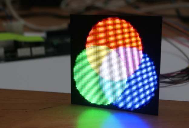

LED 叫做「發光二極體」(light-emitting diode),利用電能轉為光能,在半導體內正負極 2 個端子施加電壓,當電流通過後,電子與電洞相結合,剩餘能量便以可見光的形式釋放,依照使用材料的不同,光子能量會產生不同波長的光。直顯式的 LED 常用於戶外電視牆或者紅綠燈,LED 晶片則是目前電視、螢幕背光源與照明的主流產品。
LED 技術是利用電能轉為光能。

Micro LED 技術不再需要濾光片和液晶層
(Source:科技新報製圖)
Mini LED 被視為是 Micro LED 的過渡期,是傳統 LED 背光基礎上的改良版本,作為 LCD 面板的背光源使用;Micro LED 則是新一代的顯示技術,將 LED 背光源微縮化、矩陣化,致力於單獨驅動無機自發光(自發光)、讓產品壽命更長,甚至性能更勝 OLED,被業界視為下世代的顯示技術。
目前,Mini LED 技術主要用於「多區背光顯示器」以及「大型 RGB 小間距顯示器」。Mini LED 技術中的「多區背光調控」功能可達成分區調光,好比強化畫面的高對比度和高解析度,達到 HDR 效果,效果與 OLED 顯示器相近;另一個技術是使用 Mini LED 晶粒,打造出顯示畫素間距低於 Pitch  1.0 mm 的大尺寸螢幕,除了提升 LED 顯示螢幕的解析度,還能創造新的顯示螢幕主流規格。
至於 Micro LED 則會帶來技術新突破,用途不僅限於背光源,因為 Micro LED 的晶粒到了肉眼難以分辨的等級,可以直接將 R、G、B 三原色的晶粒拼成一個像素點,變成「一個像素」的概念,不再需要濾光片和液晶層,也正因為這樣的技術特點與過往 LCD 顯示螢幕的發光結構完全不同,將為 LCD 產業帶來全新革命。
