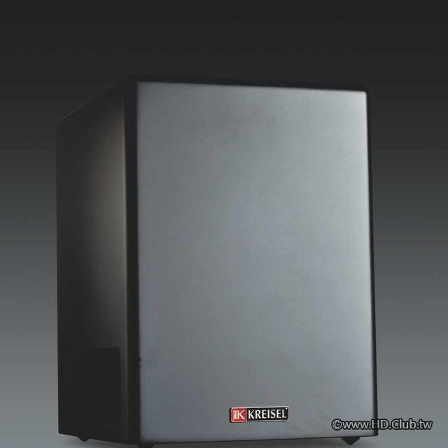

兩隻堆疊在一起的超低音

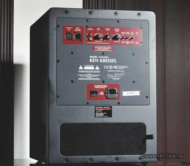

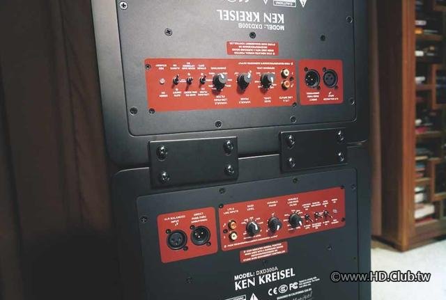

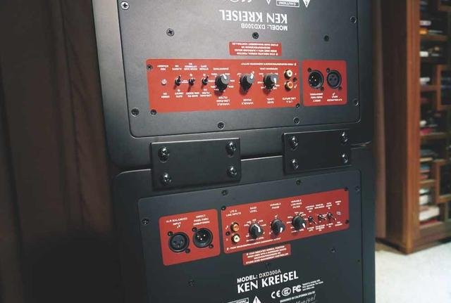

DXD300 A(B)的背部

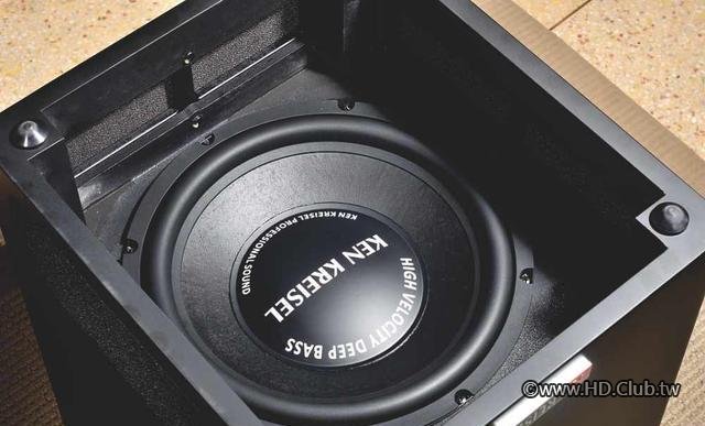

DXD300A的低音單元是振膜向外安裝的
而DXD300B則是向內安裝。

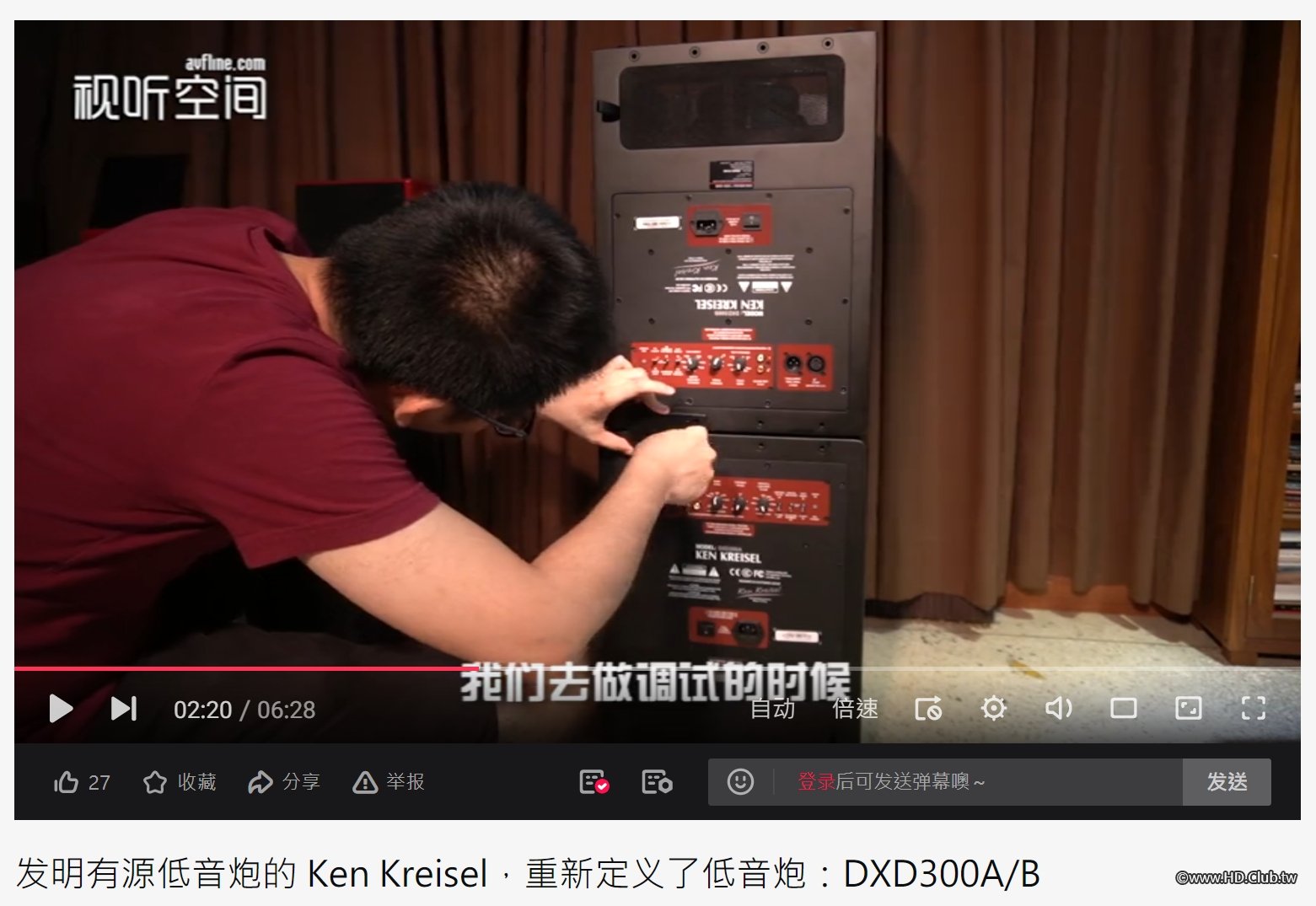

本刊試音室的尺寸爲15㎡、高度爲2.6m,據以往在試音室測試多聲道的經驗,首先將單只DXD300A超低音定在右前方的位置,採用測試軟件在皇帝位進行測試,然後再將DXD300B倒置在DXD300A上方,並安裝固定組件,通過背後的直通接線進行連接,並將增益、相位、低通的設置等調整到一致的狀態。再次在皇帝位進行測試,實測得到雙超低音疊加的聲壓有6dB的增加,並且對80-120Hz頻段有一定的提升。
