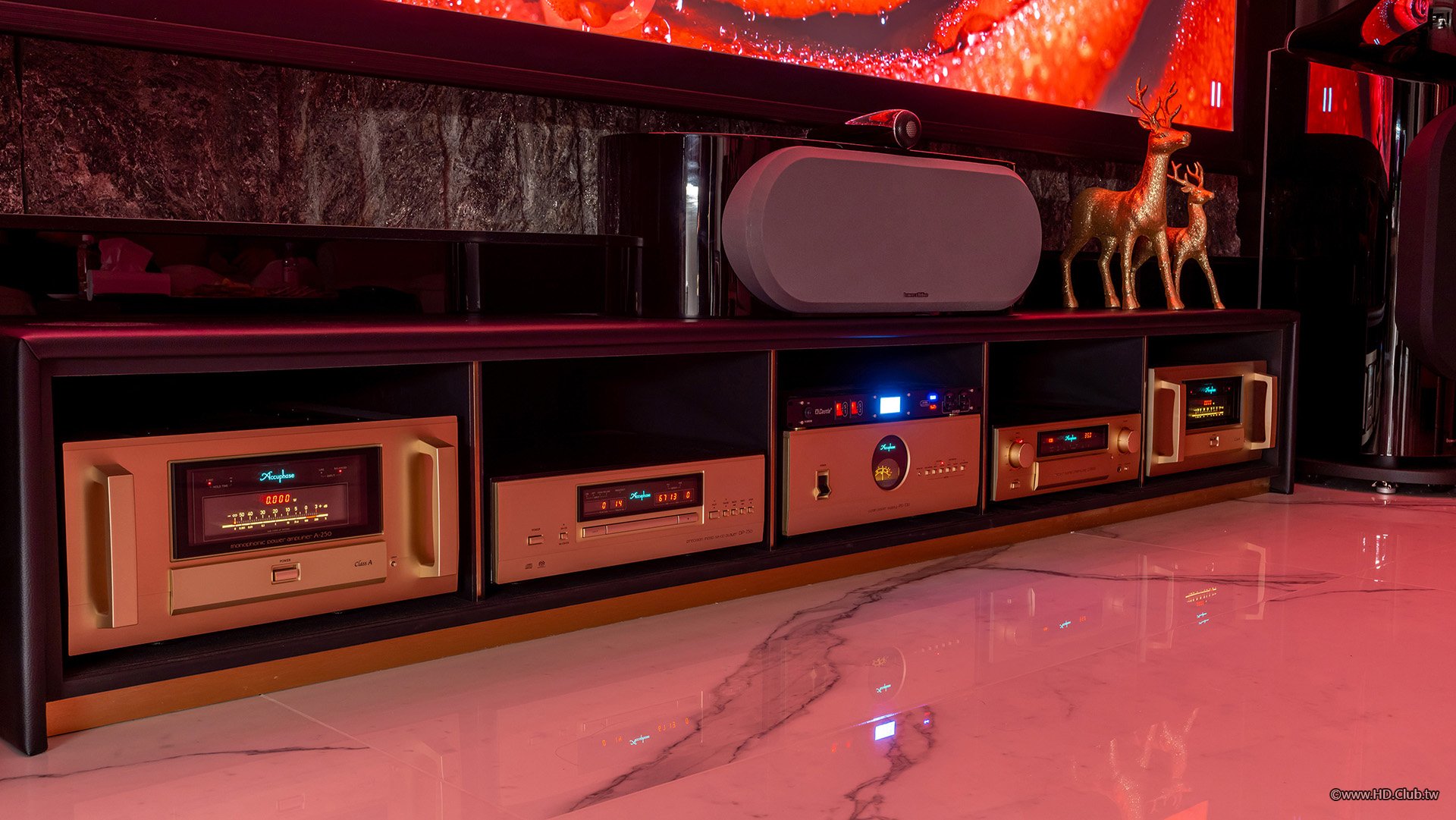

前級
Accuphase C3900
後級
Accuphase A250 Mono  2台
播放機/DAC
Accuphase DP750
主喇叭
B&W 800D3鋼琴烤漆黑
電源供應器
Accuphase PS530
電源線
Nordost Red Dawn  紅色曙光1.5M*5條
喇叭線
Nordost HE1MDAIL2  HE喇叭線3.0M/對
訊號線
Nordost Red Dawn  紅色曙光平衡線1.5M*2對

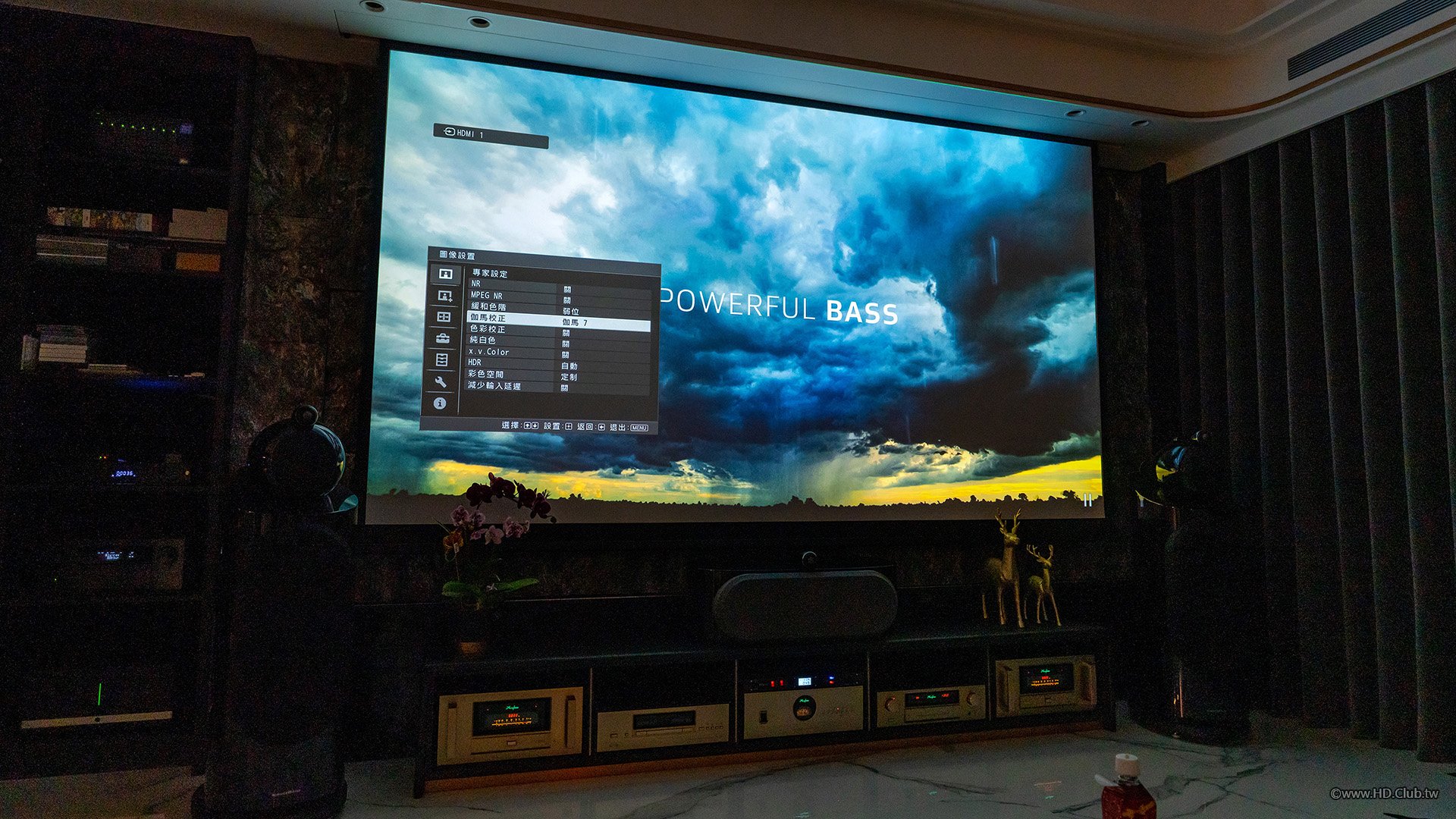

4K投影機
Sony VW790ES 4K-HDR 雷射投影機
4K電視
Sony 85X9000H
4K投影電動布幕
OS 140HM-WA901 4K-HDR 電動張力幕
AV環繞擴大機
Denon AVR-X8500HA

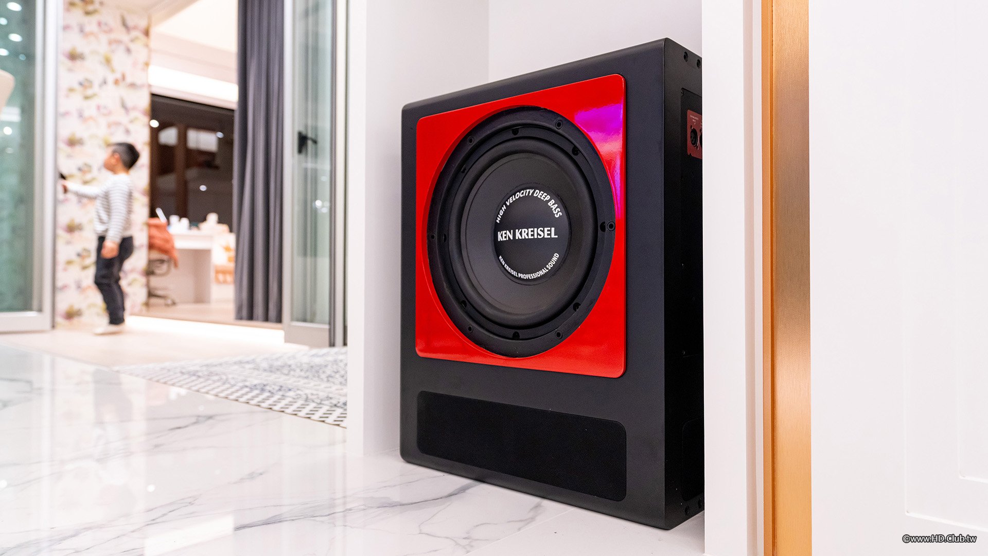

超低音喇叭
DXD-1000(推挽式超低音)

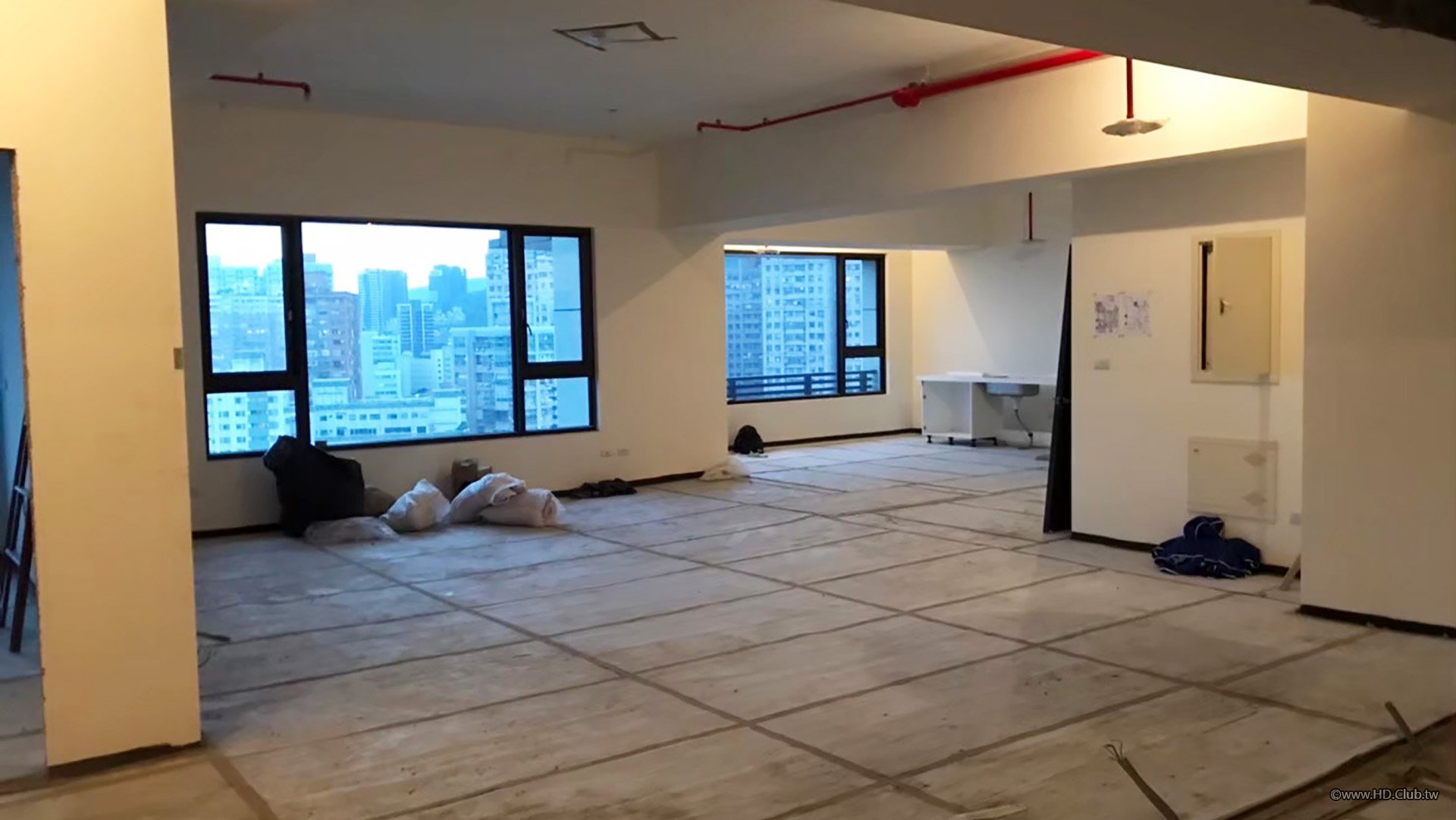

一剛開始時候毛胚屋的樣子,不過此時已經把預訂的視聽空間規劃出來了

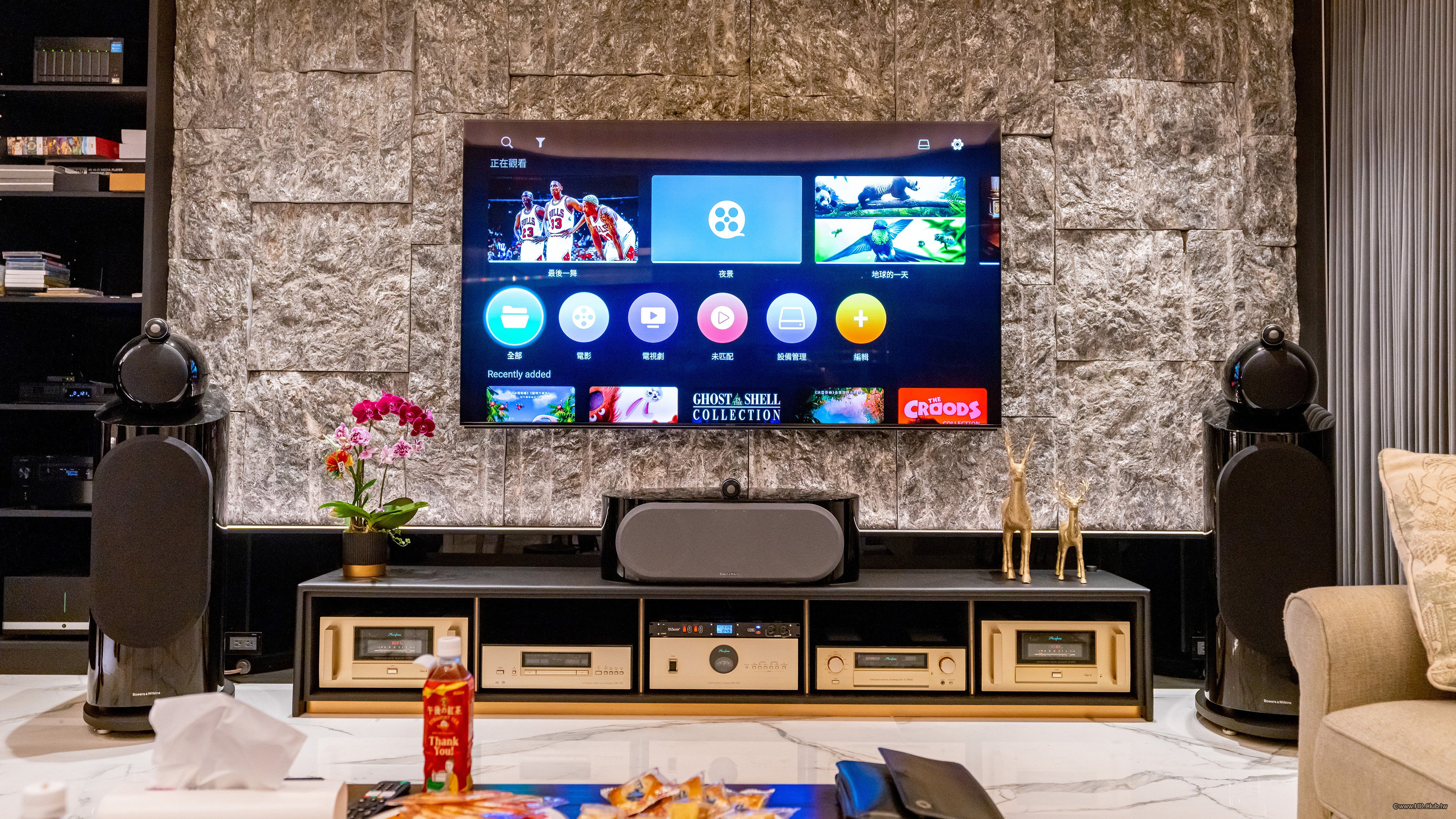

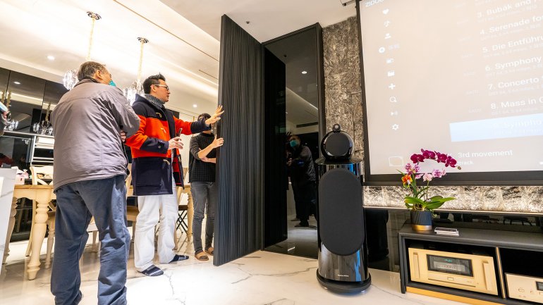

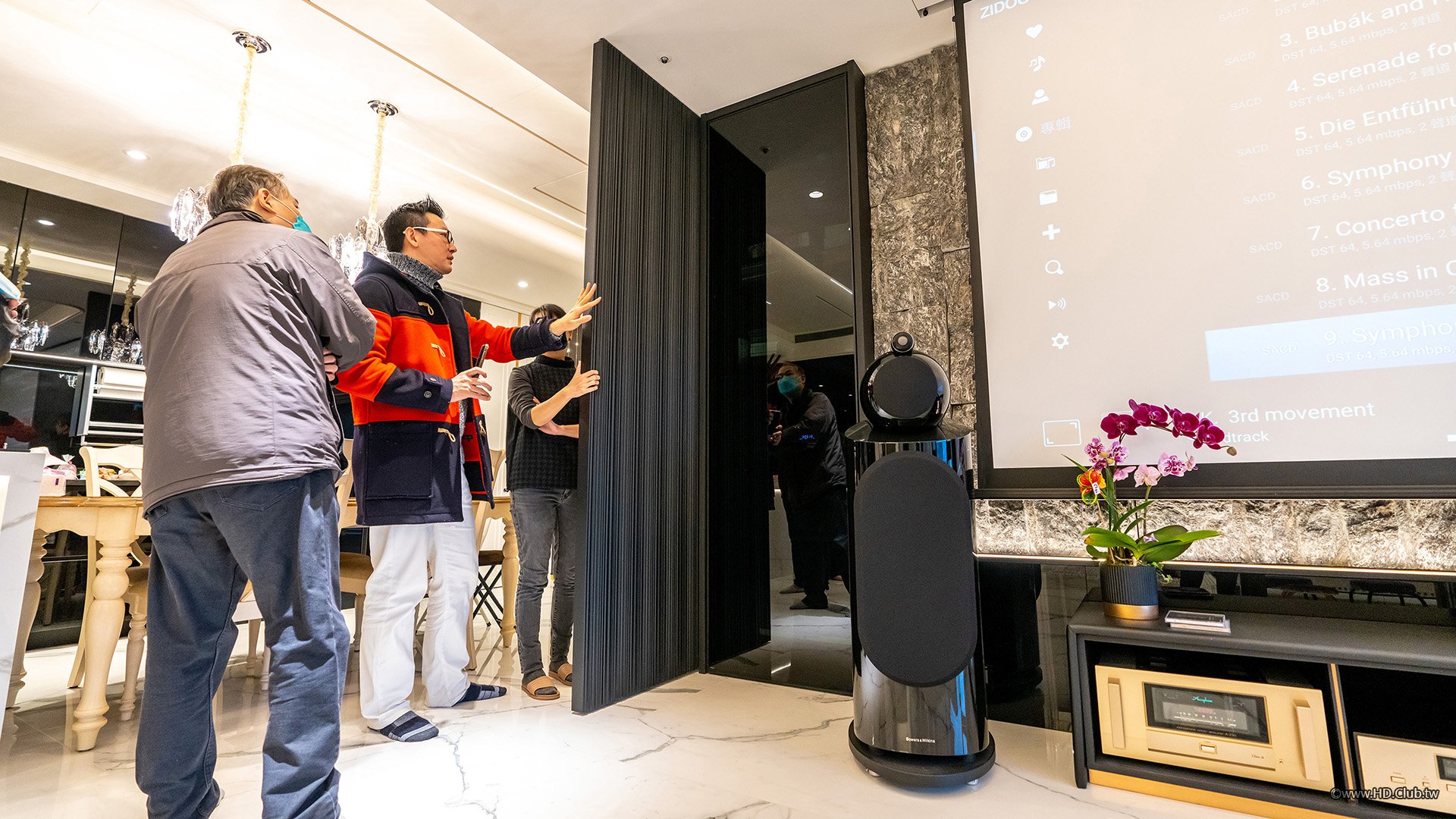

回到這次主題,機櫃左面的活動隔間門,這也是當初一直和設計師討論強烈建議要加裝的部分。為了讓左聲道喇叭有反射的面。

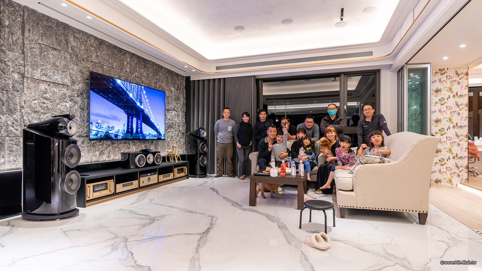

超大客廳很適合辦趴

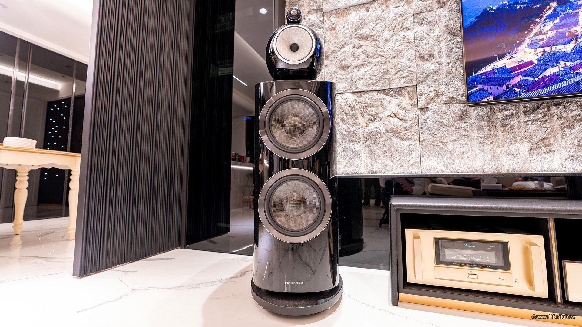

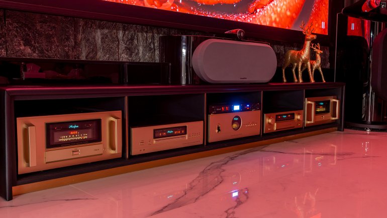

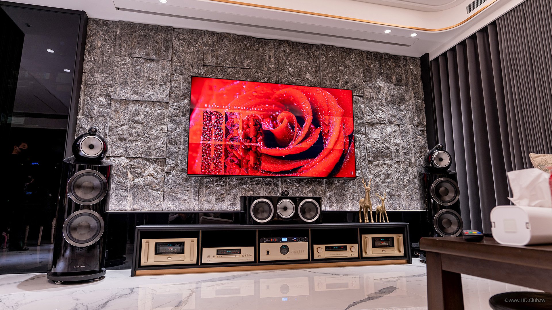

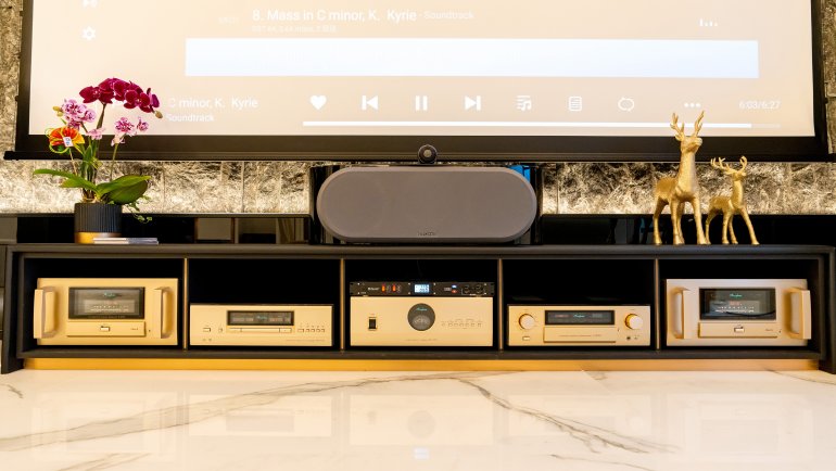

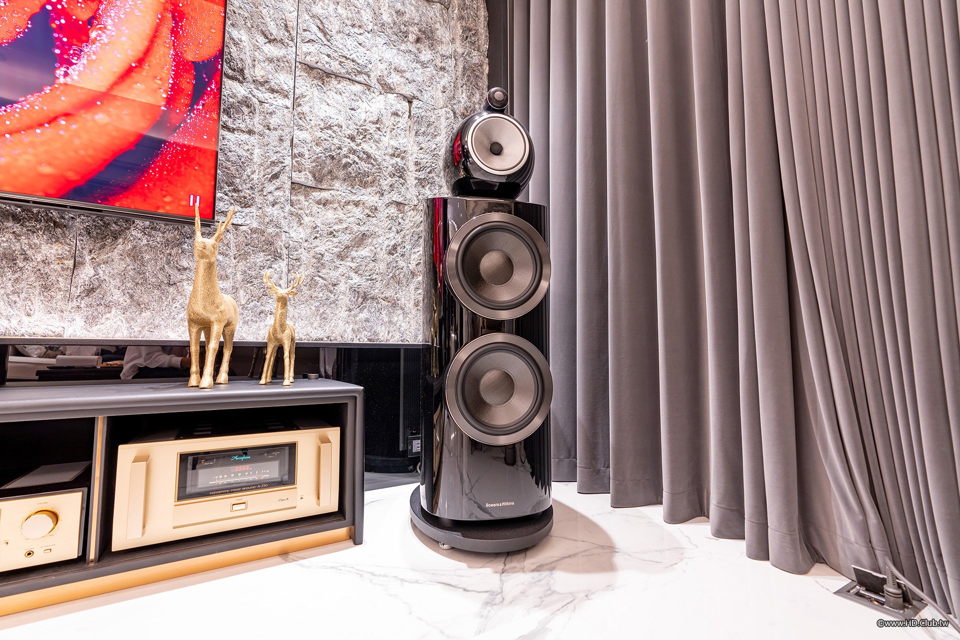

B&W 800D3鋼琴烤漆黑就是有一股說不出來的沉著穩重又霸氣

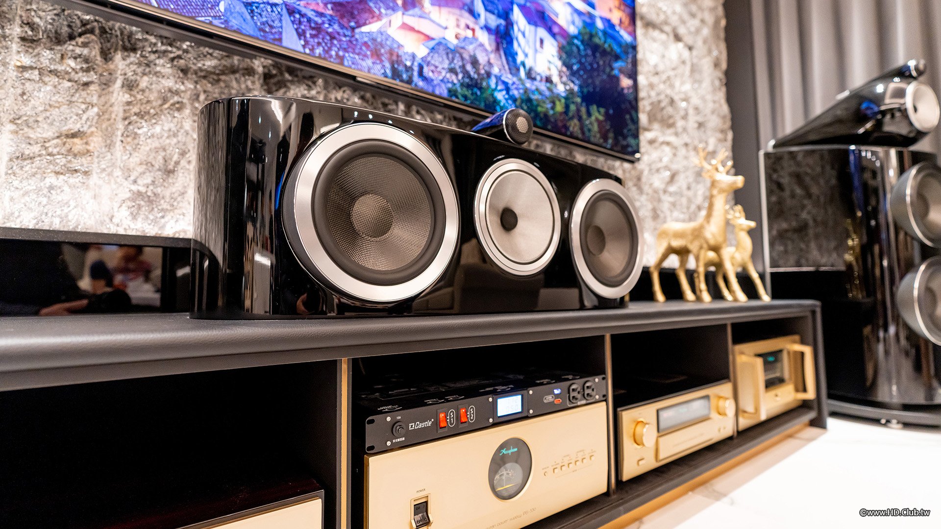

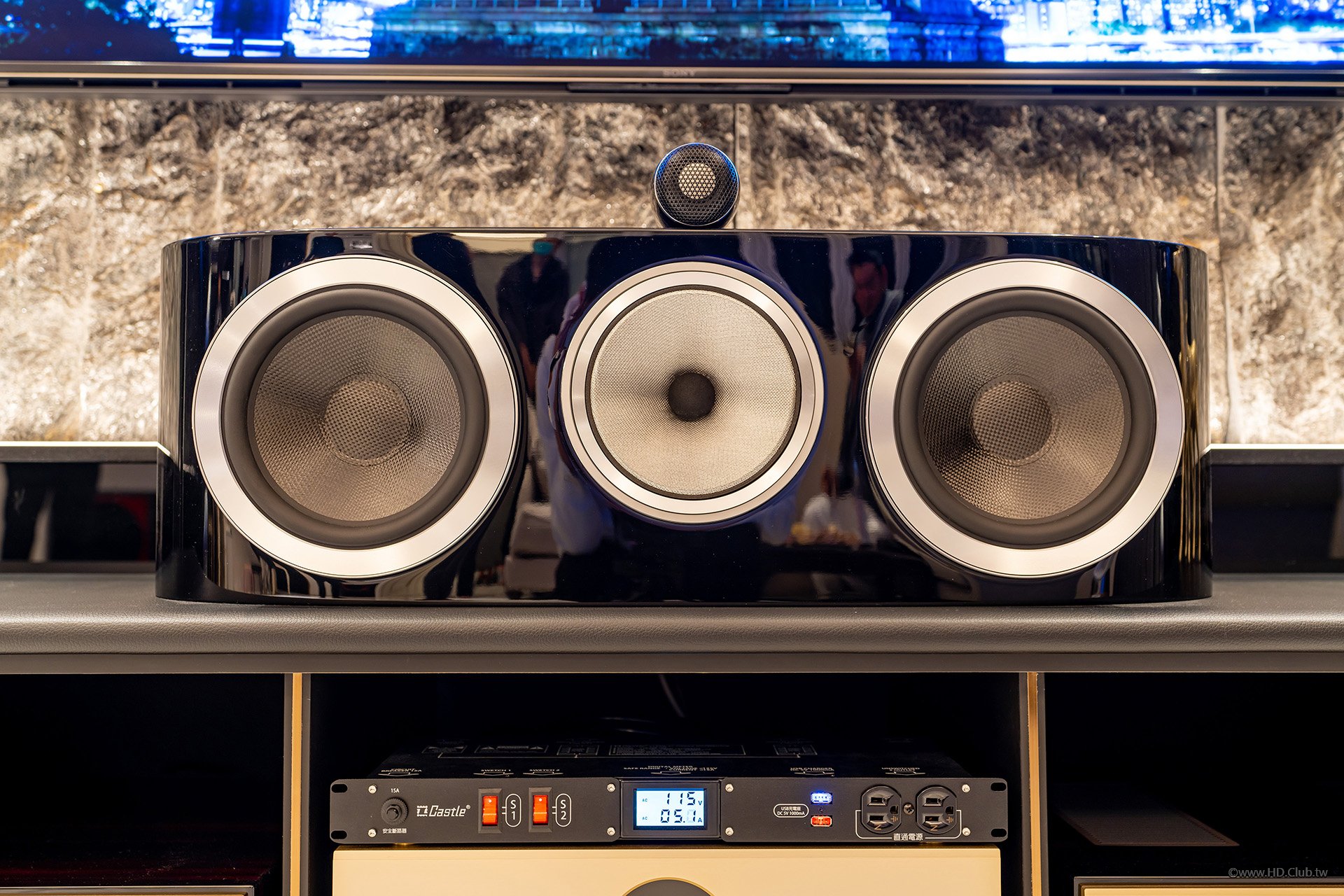

中央聲道是採用和主聲道一樣中高音單體的B&W HTM1 D3

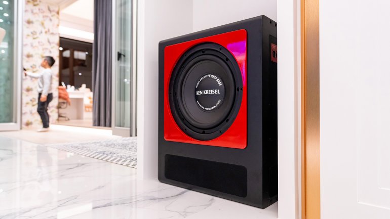

KK DXD-1000(推挽式超低音)

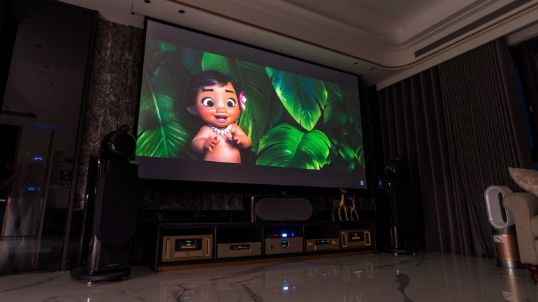

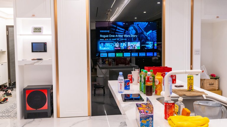

Sony 85X9000H

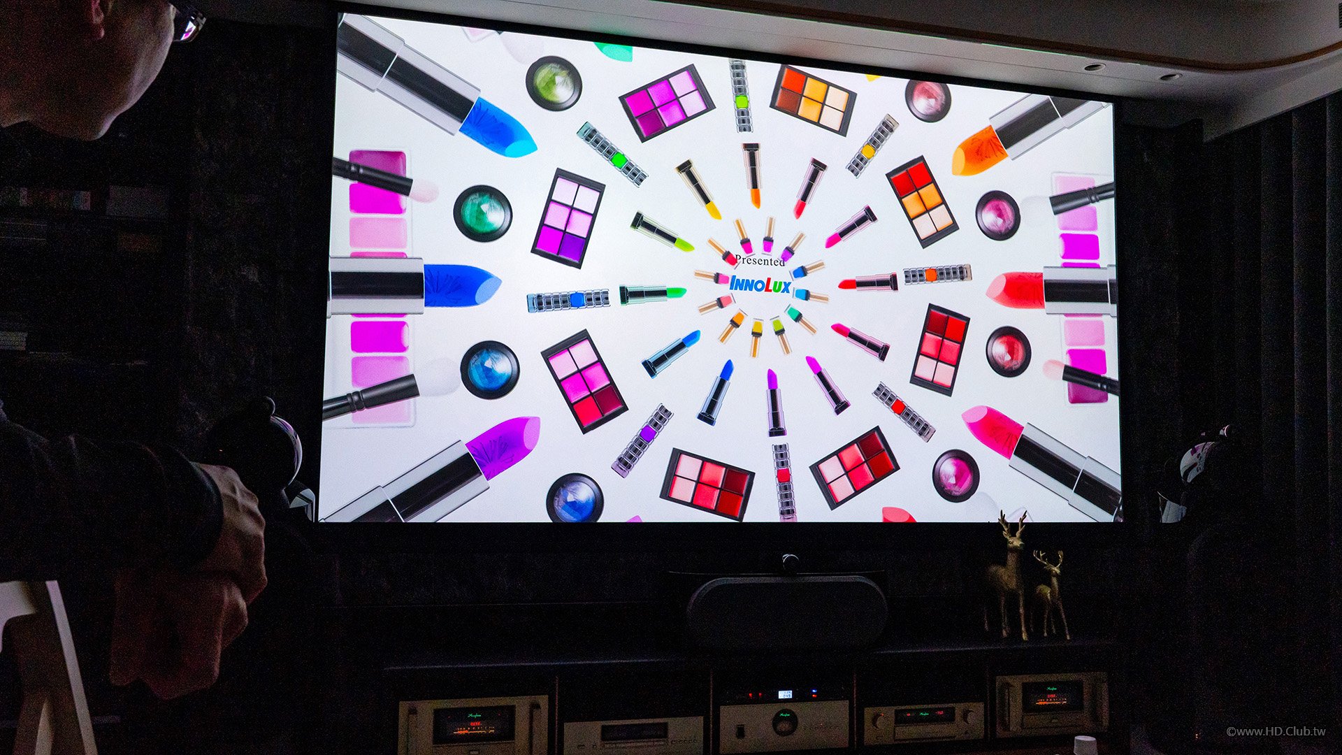

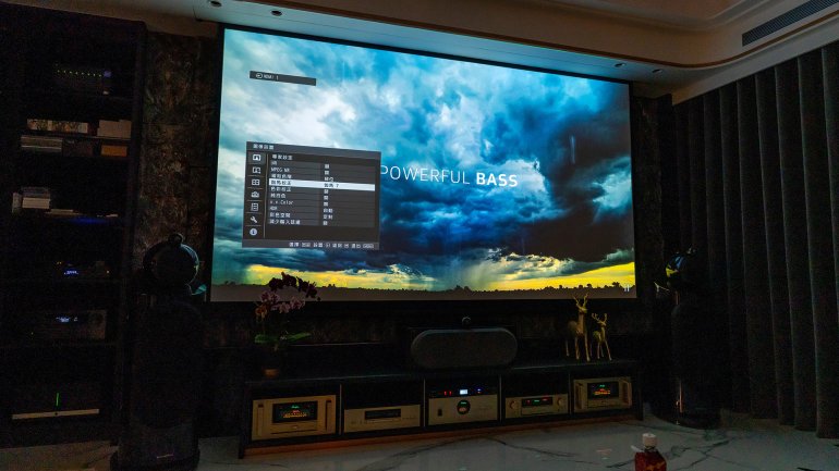

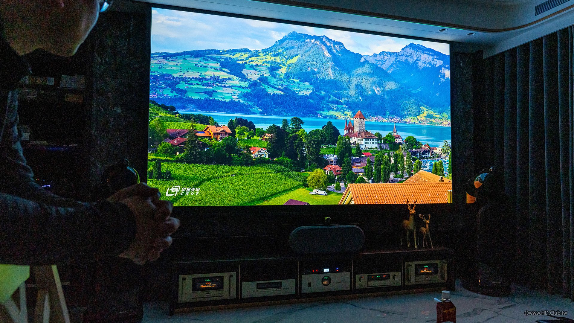

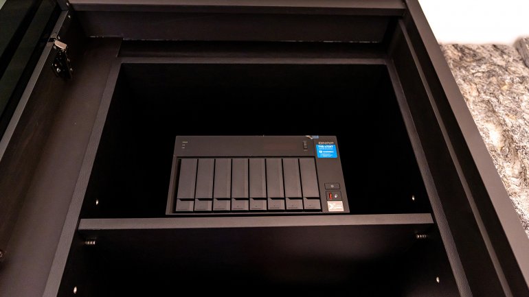

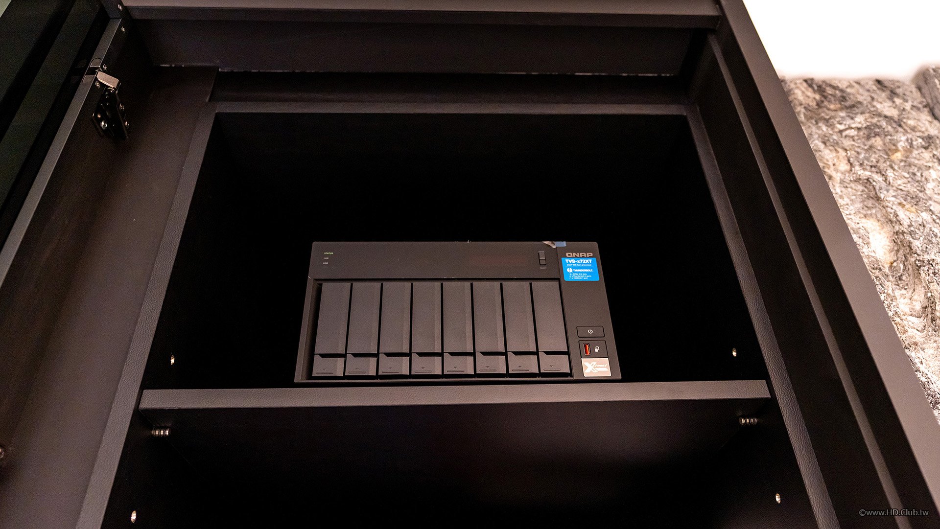

NAS影音資料庫 TVS-872XT-i5-16G

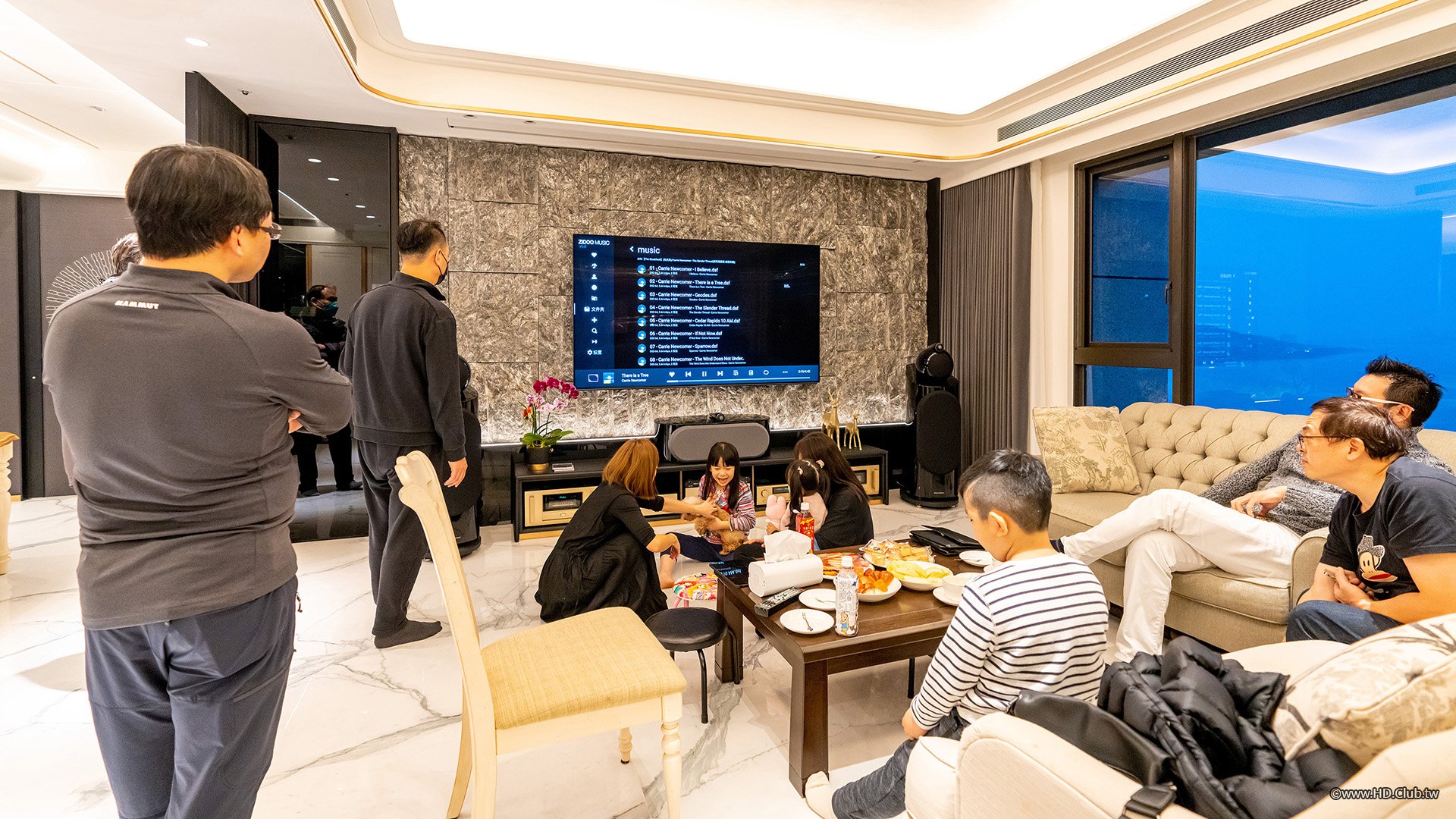

在開放式的中島側牆,設計師巧妙的把OLED電視和牆壁結和在一起了,不開機根本不知道這邊還有一面電視。

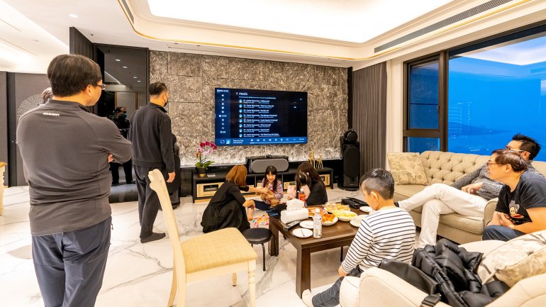

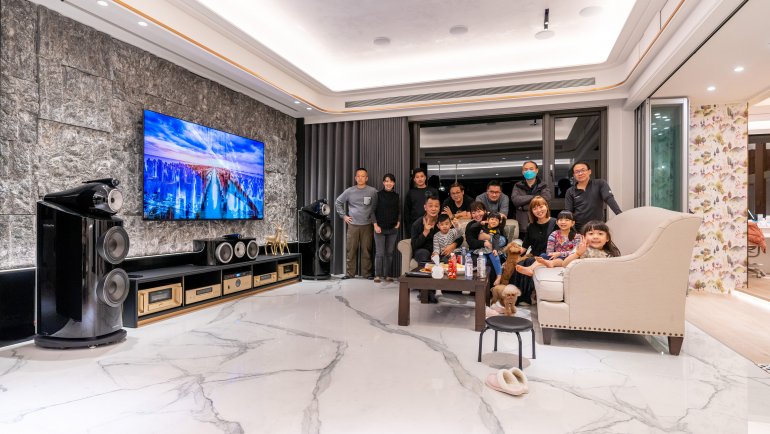

吃吃喝喝後,當然就是要來個大合照了
淡水面相八里的河岸,就是這麼迷人,尤其是加上這套由Accuphase 旗艦推動B&W 800D3發出的音樂,更是醉人!

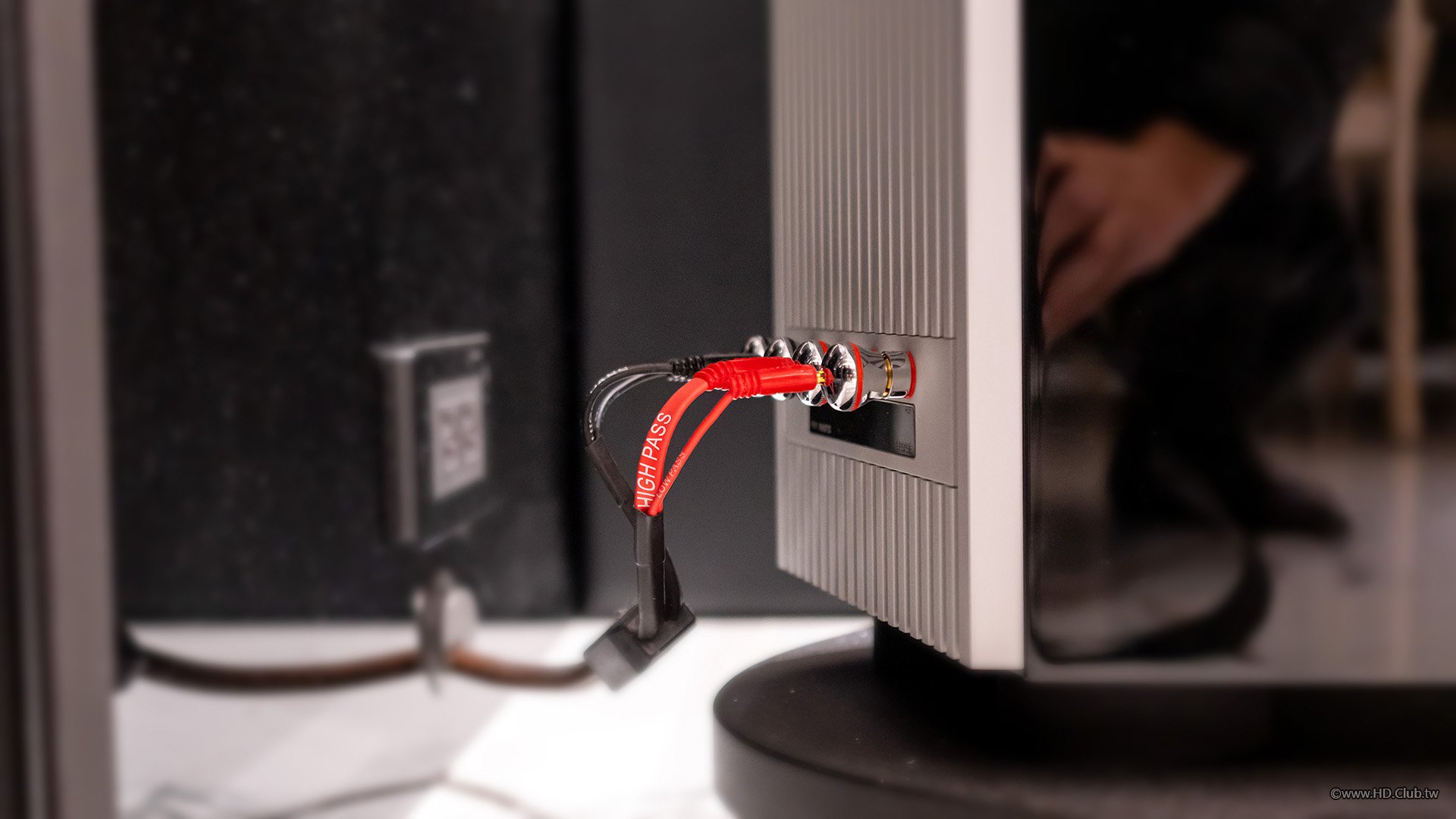

很好奇2聲道系統跟AV擴大機怎麼共用前面主喇叭。
發表於 2023-1-4 11:35:43 | 顯示全部樓層
skyecho 發表於 2023-1-4 06:34 AM
AV preout接進前級有bypass功能的input,要看電影時切到該bypass輸出即可
發表於 2023-1-4 13:40:54 | 顯示全部樓層
daniel0810 發表於 2023-1-4 11:35 AM
以這位屋主為例, DP-750 out及AVR-X8500HA接至C3900 各別2組in,  當X8500要輸出5.1 ch時fron L/R是從DP-750 out, 其它CH從X8500本身spearker AMP out, 這樣接到不同後級前不會有phase delay問題嗎?
