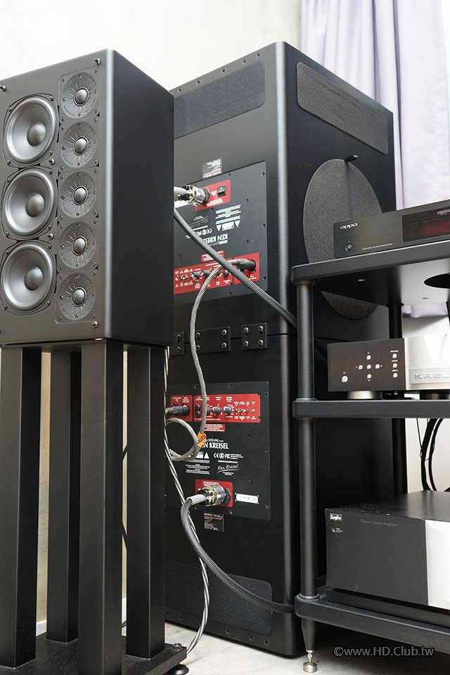

發表於 2022-2-8 23:15:04 | 顯示全部樓層
若是環擴或是低管有平衡輸出的話我會買兩支DXD500做3D堆疊,一次四支12吋單體能推出失真極低卻更大量的低頩。若是沒有平衡輸出,我還是會買兩支DXD500並且配合低管製造出更優質的低頩 :) 所以,若是空間或家人允許,我投兩支DXD500一票!

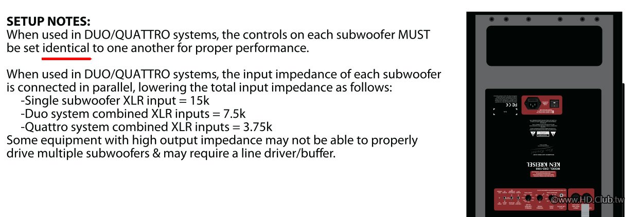

發表於 2022-2-26 11:41:51 | 顯示全部樓層
如果玩3D堆疊的話,是否要相同型號呢?
混合在一起有問題嗎?DXD000 + DXD500

 樓主| 發表於 2022-3-7 22:11:29 | 顯示全部樓層
rickymartin 發表於 2022-2-26 11:41 AM
如果玩3D堆疊的話,是否要相同型號呢?
混合在一起有問題嗎?DXD000 + DXD500 ...
官方manual 說明,不只要相同型號,設定都要一樣
發表於 2022-3-11 12:09:55 | 顯示全部樓層
versaman 發表於 2022-3-7 10:11 PM
堆疊可能等於共同體,設定都要一樣
