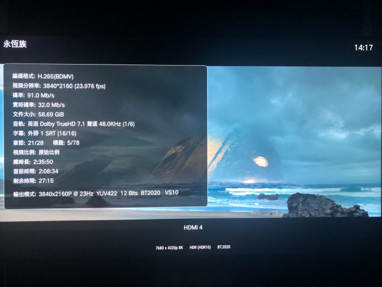

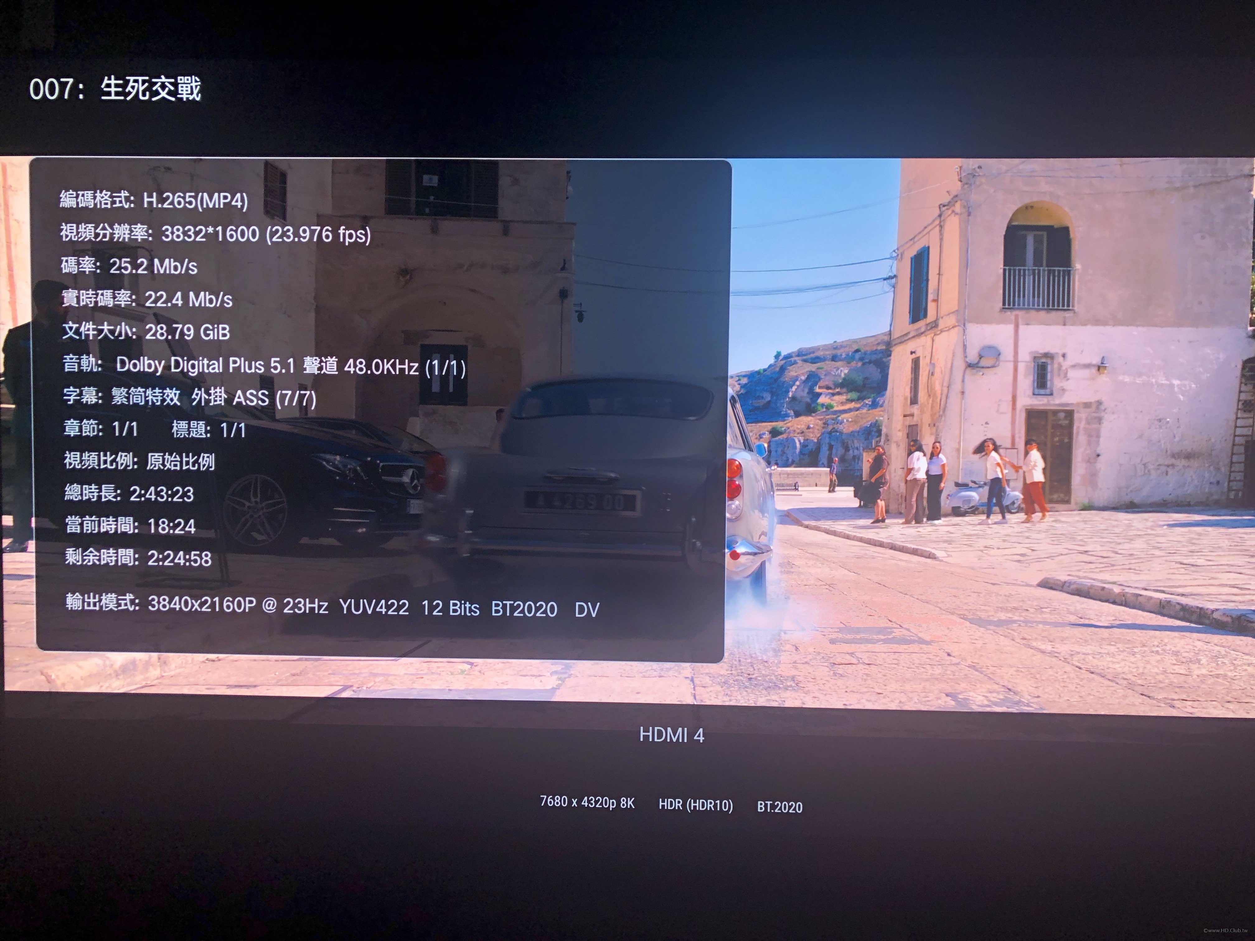

非常感謝呂導發起此次團購,VRROOM的功能強大,不僅提升畫質,更拯救了我的8K電視,非常值得推薦!
發表於 2022-2-11 21:16:43 | 顯示全部樓層
fua55538 發表於 2022-2-11 08:53 PM
非常感謝呂導發起此次團購,VRROOM的功能強大,不僅提升畫質,更拯救了我的8K電視,非常值得推薦! ...
圖反了
