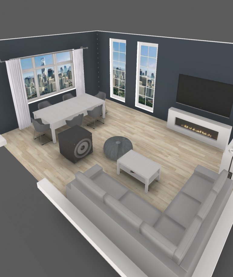

以前超低音喇叭就跟大家一樣,都擺在前面好看又不擋動線。去學習超低音喇叭運作原理後,發現超低音喇叭100hz以下是沒有方向性的,意思是說低頻波長比較長,大部分低頻會在空間反彈,或是跟牆面,地板,傢俱去做音量的增減,甚至空氣也是傳導途徑之一。
在瞭解超低音喇叭是跟“空間互相作用”後,空間就不是平面的問題了,而是立方的作用了。
超低音喇叭是跟立方空間相互作用的話1.擺放的位置   2.擺放高度  就有很大的學問了

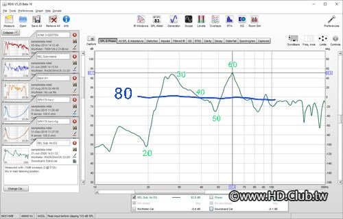

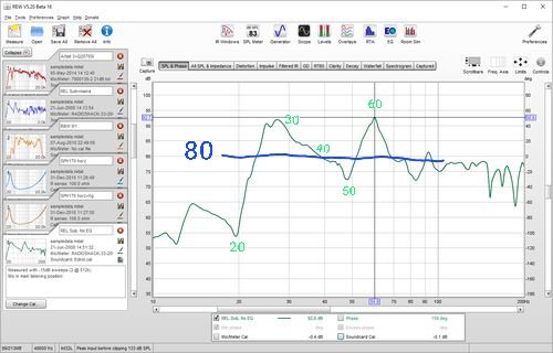

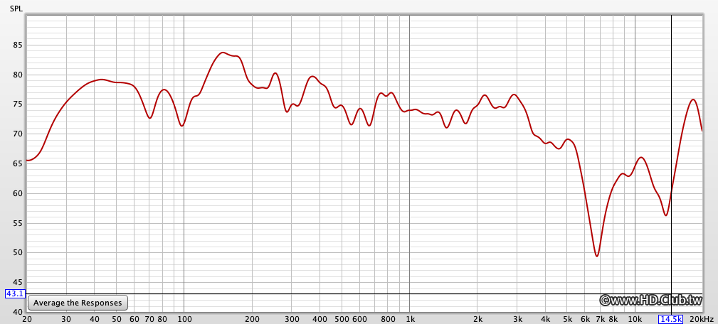

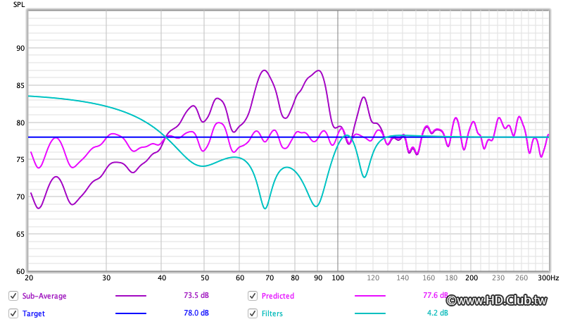

超低音喇叭擺放的位置不同,因為波長跟空間互相作用,有些頻率會產生增益(波峰)有些頻率也會互相抵消(波谷),可以參考曲線圖通常可以用儀器umik1 麥克風+REW去偵測,觀看每個房間每個位置的曲線,取自己認為最好的曲線。
曲線教學,藍色80水平線意思是音壓大小,假設藍色線以下聲音聽不到,藍色線以上聲音才聽的到,綠色數字是聲音頻率,20hz,50hz的頻率就會聽不到,只會聽到30hz,60hz頻率出現的聲音,我們要做的是把20hz,50hz拉高到80db左右,30hz,60hz降低約80db左右,等於整部電影出現細微的聲音都聽的清楚
如果剛剛50hz頻率沒有提升音量到80db,剛好槍聲是出現在50hz頻段,音量依然在80db以下,那50hz的那段槍聲就會聽不到,所以曲線拉平關乎我們看電影,有沒有把音效完整呈現出來。
REW在測試的時候麥克風會放在皇帝位,所以跑完的曲線是指皇帝位的曲線,而不是整個空間的曲線,我們所要做的就是把皇帝位沙發區的曲線做好就可以了。

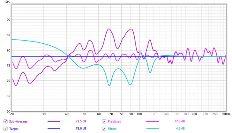

但是問題又來了,挑選位置最好的曲線也是會有凹谷,怎麼辦?此刻就可以用雙顆超低音
比如紫線是位置1,藍線是位置2,都是山峰跟凹谷的不完美曲線,利用REW將二條曲線相加後形成粉紅色的曲線,是不是看起來就平整很多了。
客廳空間超低音能擺放的角落不多,多顆超低音剛好可以把這個空間曲線彌補起來,所以文章取名為【多顆超低音時代來臨】。

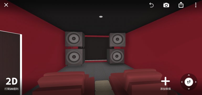

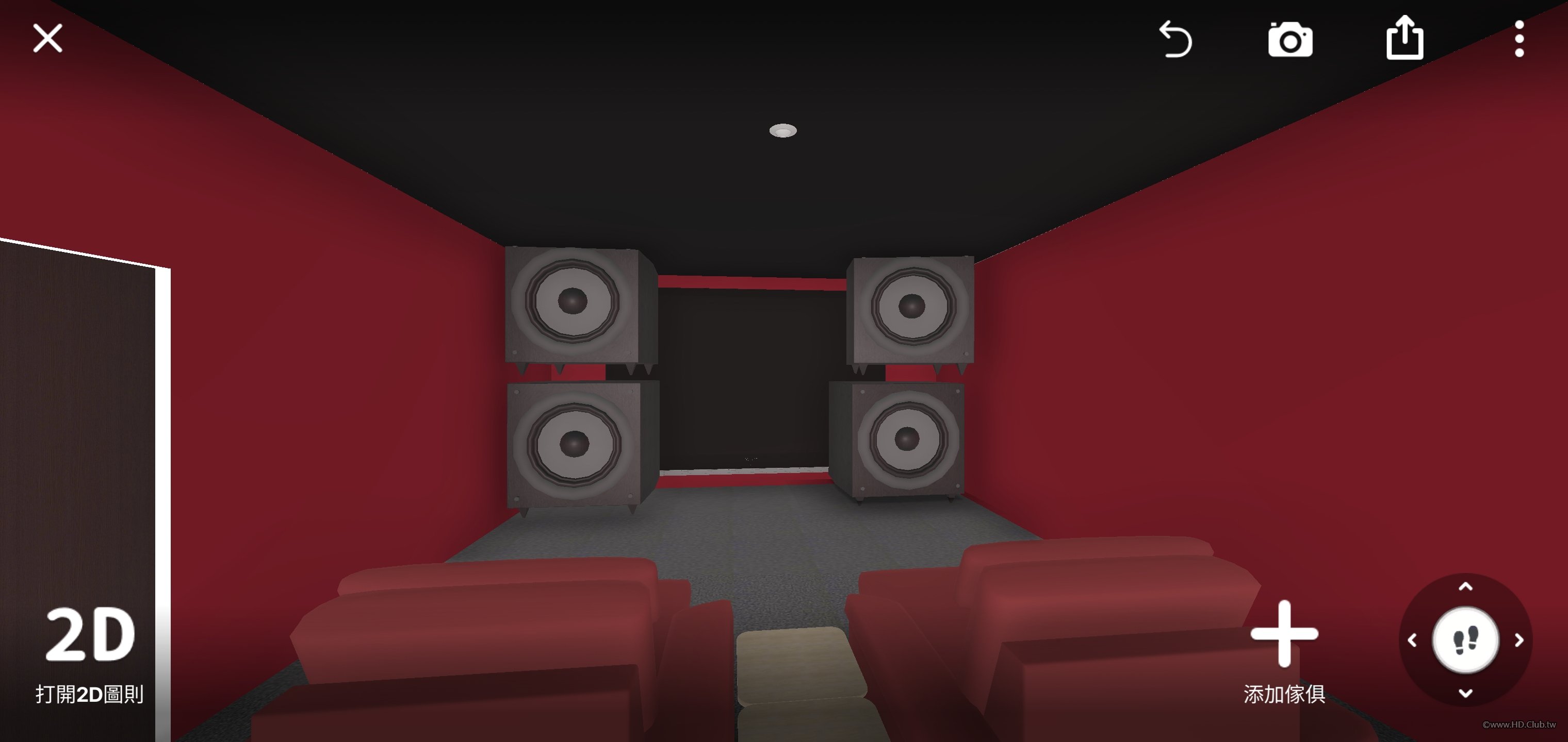

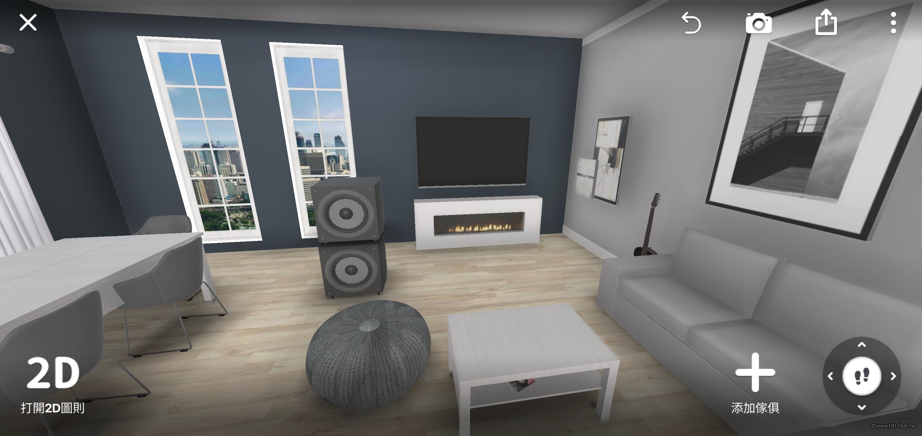

前面提到空間是立方,所以要探討超低音喇叭的高度有沒有相關性?如果沙發前放一顆高度50公分的超低音,跟前面擺放一顆高度200公分的超低音,對空間的相互效應一定不同
Screenshot_20220323-235726_Room Planner.jpg     Screenshot_20220324-000423_Room Planner.jpg

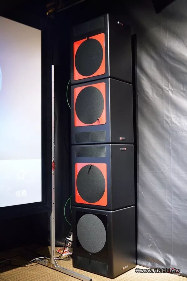

假設沙發正前方剛好是空間中最滿分曲線的位置,旁邊放1,2顆超低音曲線都差異很大怎辦?“超低音堆疊”
也是一個很棒的方法之一!可以用最完美的曲線繼續堆疊上去,而且對空間立方也是最好的處理方式之一,堆疊後的超低音喇叭如果串聯起來,系統會判定為一顆巨大的超低音喇叭,重新跑REW或是環擴測試都更為簡單好設定。
