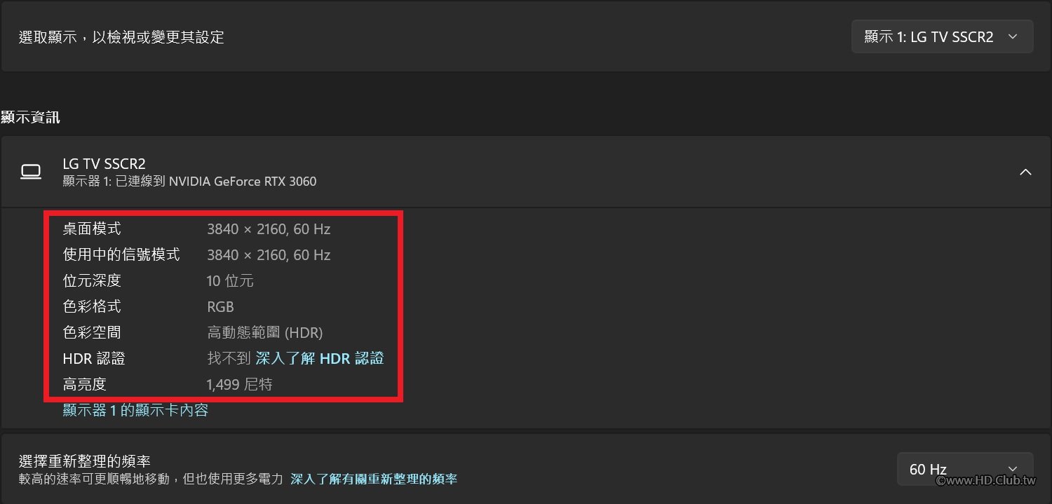

前幾天為了Win11忍痛換了新的架構 Z690 + Intel i7-12700,本想不用換顯示卡,搞了2~3天搞不定,因為我接4個螢幕,過程中遇到相當多小問題,所以我決定....把我最不想換的顯示卡做升級,希望換完後可以順利完成
 樓主| 發表於 2022-4-4 21:05:09 | 顯示全部樓層
 樓主| 發表於 2022-4-4 21:06:23 | 顯示全部樓層
本文最後由 q122805969 於 2022-4-7 03:33 PM 編輯
本以為升級主機板 + CPU,可以用內顯解決,最後還是得換NVIDIA RTX3060才完美解決我的問題
