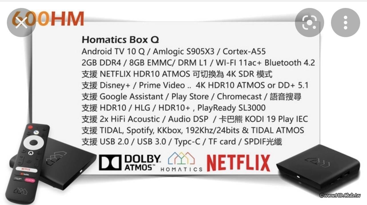

  視聽室投影機已經換上EPSON EH-TW8400 沒有Android TV所以買一台卡巴熊600HM

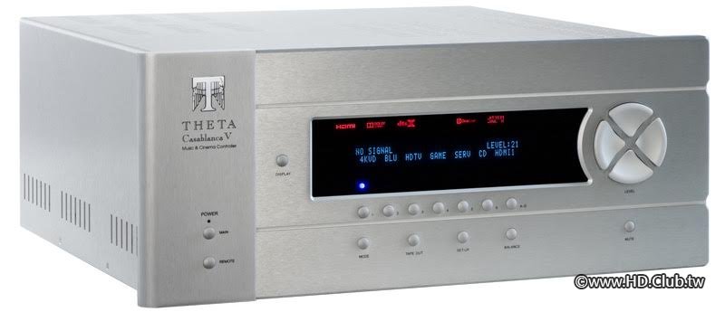

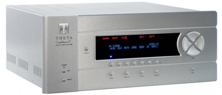

  THETA CASABLANCA
由於我的解碼前級沒有HDMI只能使用600HM的SPDIF但是數位音效輸出無法向下相容只能輸出二聲道PCM、所以只能用影音分離將影像及數位音效分離、剛好朋友有一台先借來測試看看、儍眼依然只有二聲道PCM輸出、後來發現原因Disney+及Netflix 的數位音效輸出格式是Dolby Digital +而THETA解碼前級只能支援Dolby Digital 只好再研究買一台環繞擴大機。

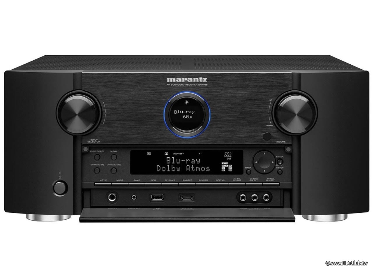

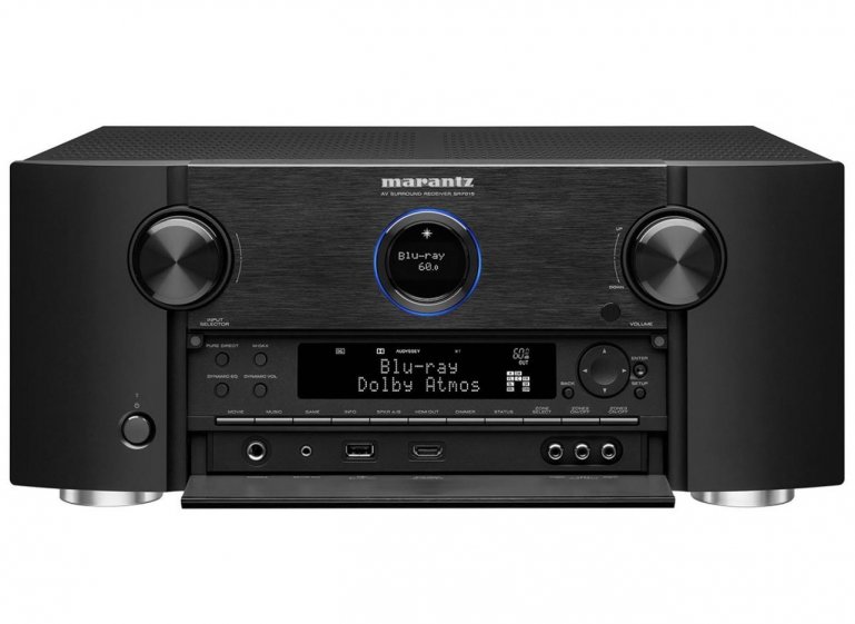

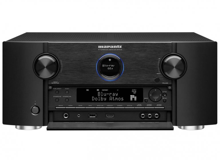

Marantz SR-7015 9.2聲道支援8K/60HZ 4K/120HZ、Dolby Atoms、IMAX Enhanced

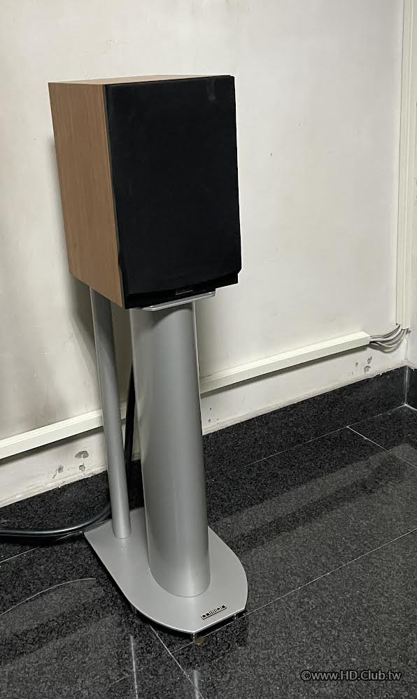

SR-7015是9.2聲道設計把原本的5.1聲道更新到5.2.4、首先把原來壁掛後環繞喇叭拆下再放置在60cm高的喇叭架。
Fig05
Fig05
  Mission Standard II 喇叭架高度60cm

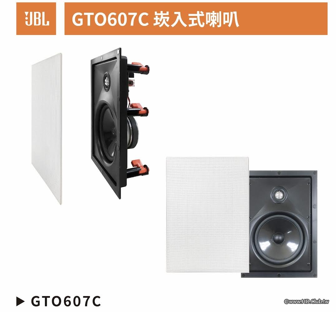

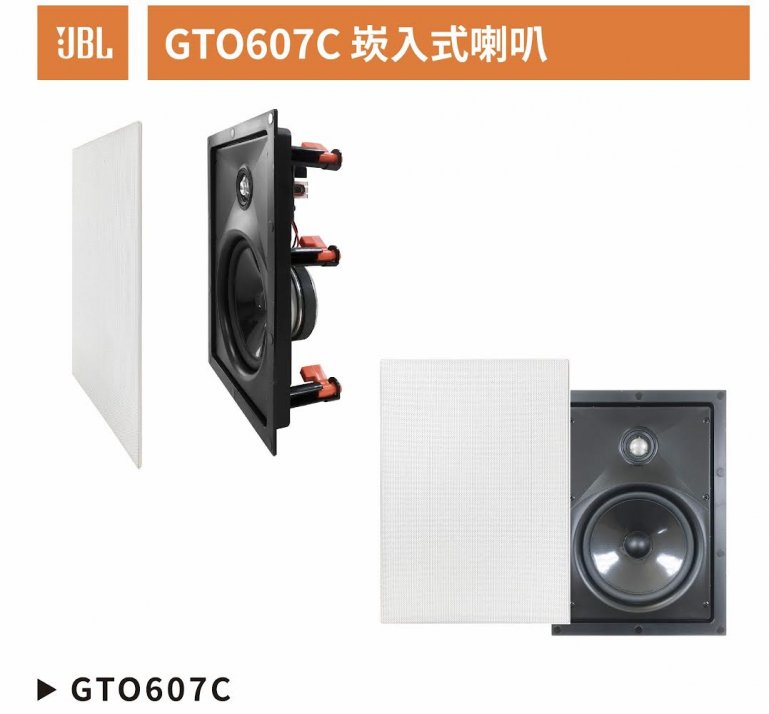

  JBL崁入式喇叭 GTO 607C
Fig07
Fig07
  崁入式天空聲道喇叭

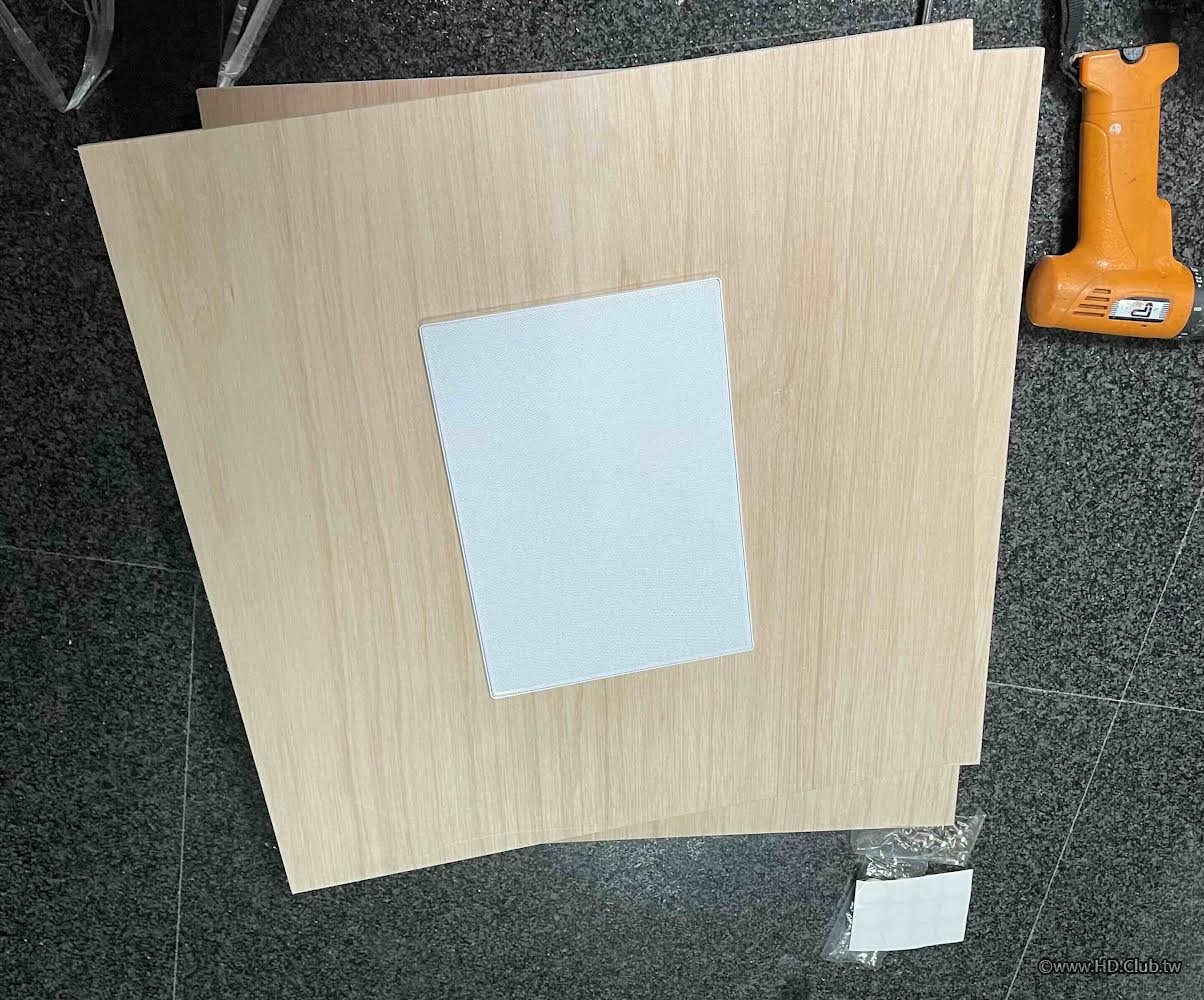

視聽室的天花板是輕鋼架、裁剪4片60x60cm木心板崁入喇叭、建構5.2.4的系統

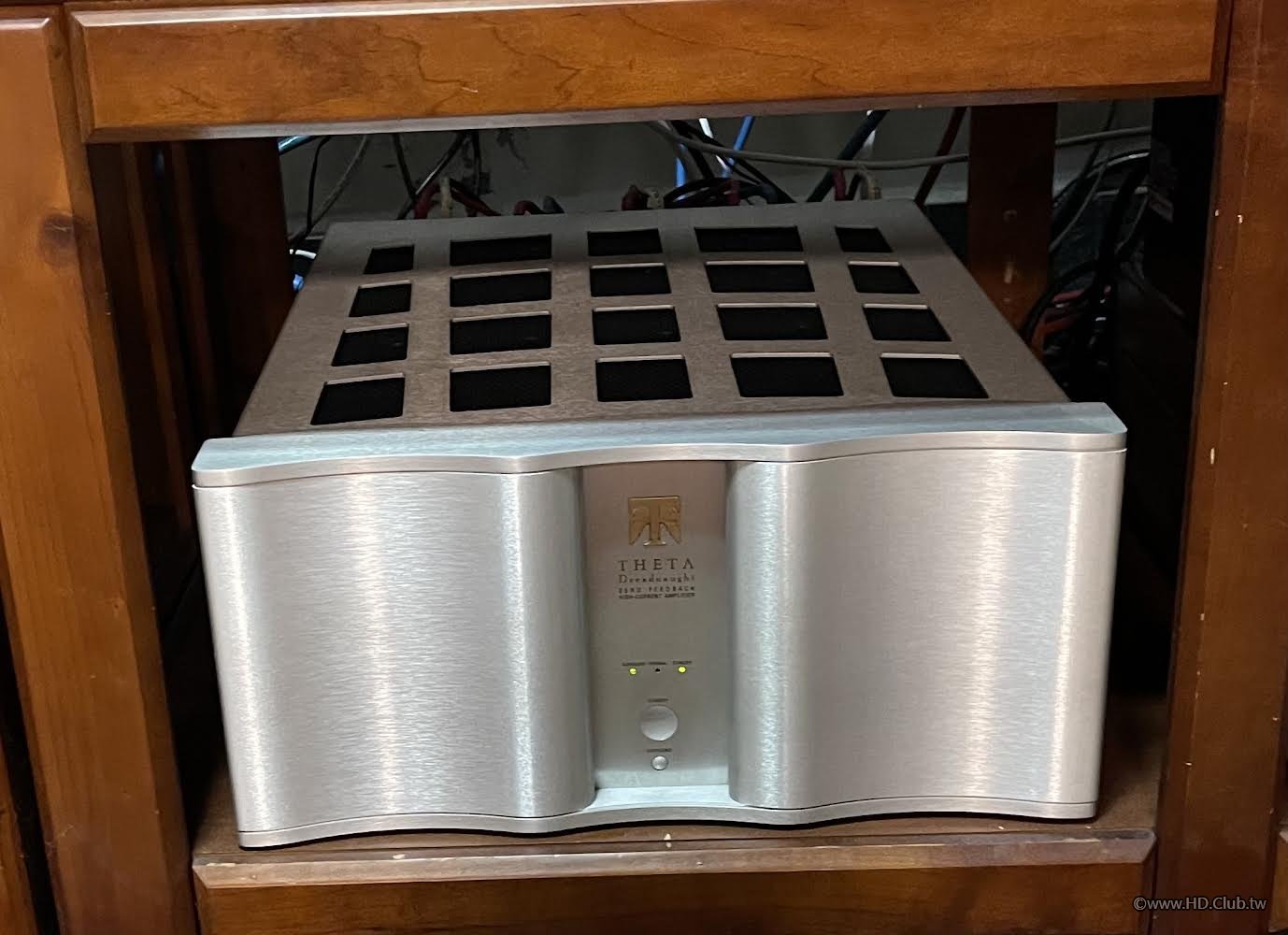

THETA Dreadnought 5CH 4Ω-375W
Marantz SR-7015當Pre-Out 前置聲道接至解碼前級Casablanca 再平衡輸出至後級放大、中央聲道、後環繞聲道也直接輸出至後級功率放大器Dreadnought 、天空聲道喇叭接SR-7015功率放大、再使用Audyssey 調整音場完成5.2.4。但是600HM在Netflix可以支援Dolby Atoms 及Ultra HD而Disney+就只有HD 及5.1、個人心得影像串流只是方便而已因為影像及聲音透過網路傳輸一定會有所壓縮

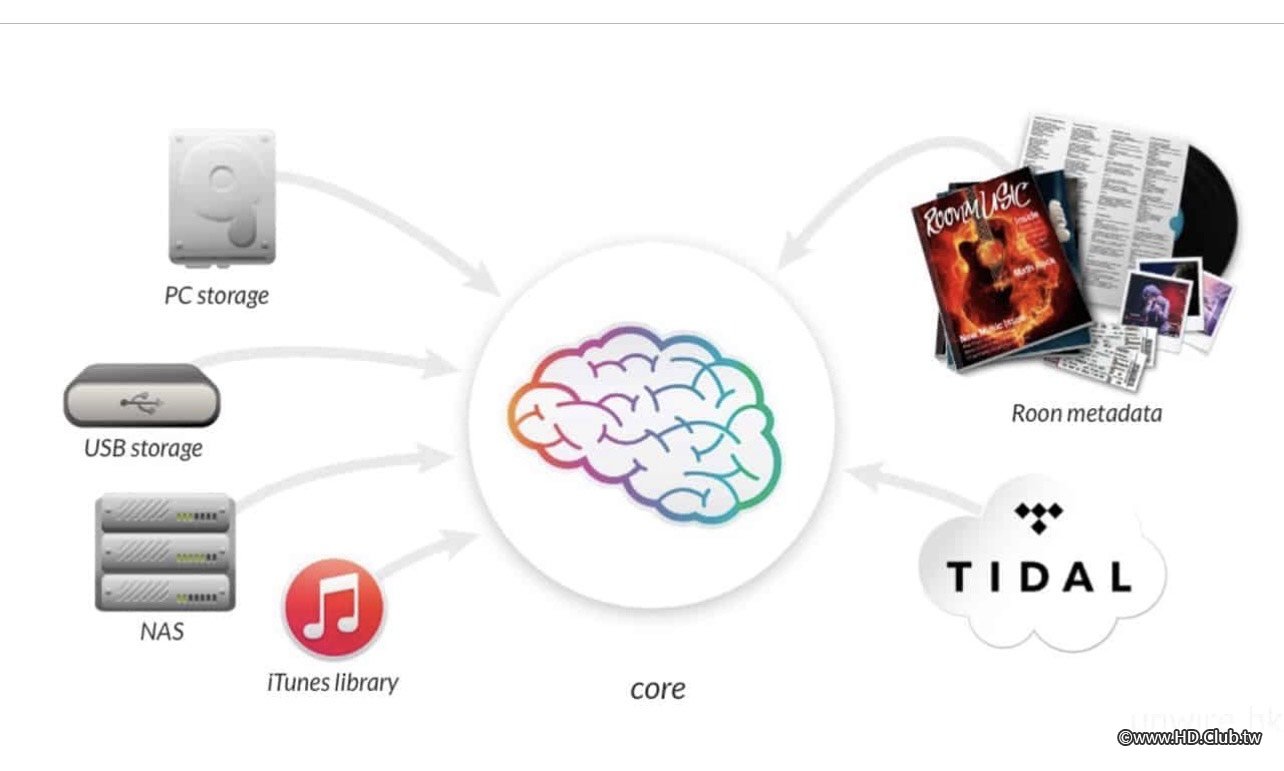

  Roon 架構圖示
Roon 軟件的運作架構可以分為「Core」、「Control」及「Output」3 大部分。主要是串流及管理音樂、首先你得先安裝Roon Core有多種選擇可安裝Roon核心、你可選擇NAS、Nucleus 、Windows、macOS、Linux、Output就是由Roon認證的Roon Ready 及Roon Tested、Control 是由同區域網路內的手機或平板電腦來搖控Roon的音樂播放、Roon幾乎所有的音樂檔案格式都可以播放、Only Roon不支援ISO音樂檔案。

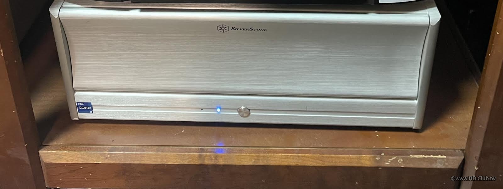

  Windows 10電腦系統
我選擇組裝Windows系統其內容如下:舊的機箱、ASUS主機板、CPU-I 7 12700內顯、DDR4-16GBX2、美光M.2 -2TB SSD、保鋭金牌模組化850W Power、Windows 10其原因是進可攻退可守比較可以靈活應用。

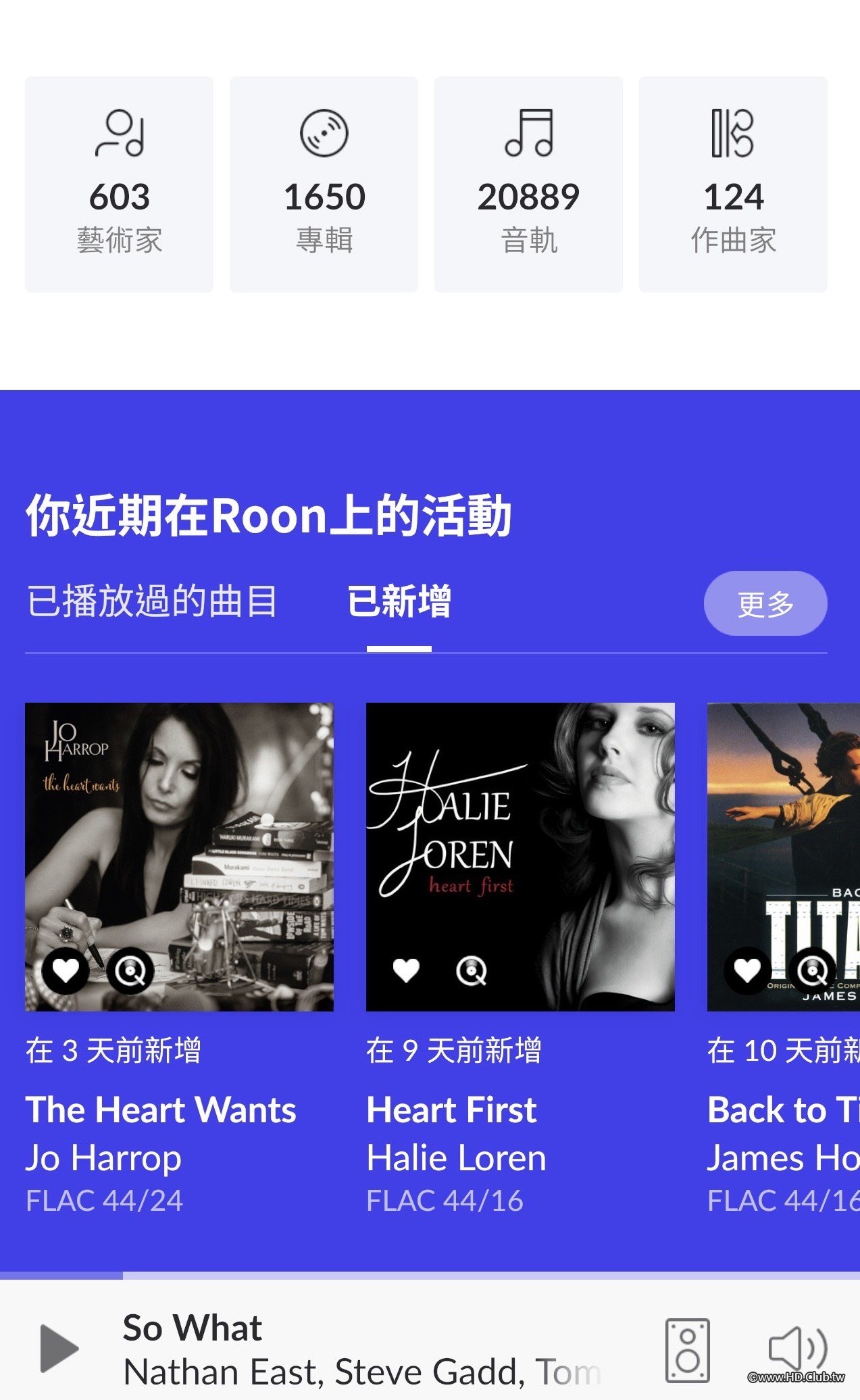

  Roon 控制介面
  非常強大的音樂資料庫資訊、支援Qobuz 、Tidal 音樂串流平台、可以整合NAS的音樂資料庫、搜尋音樂資料非常方便。

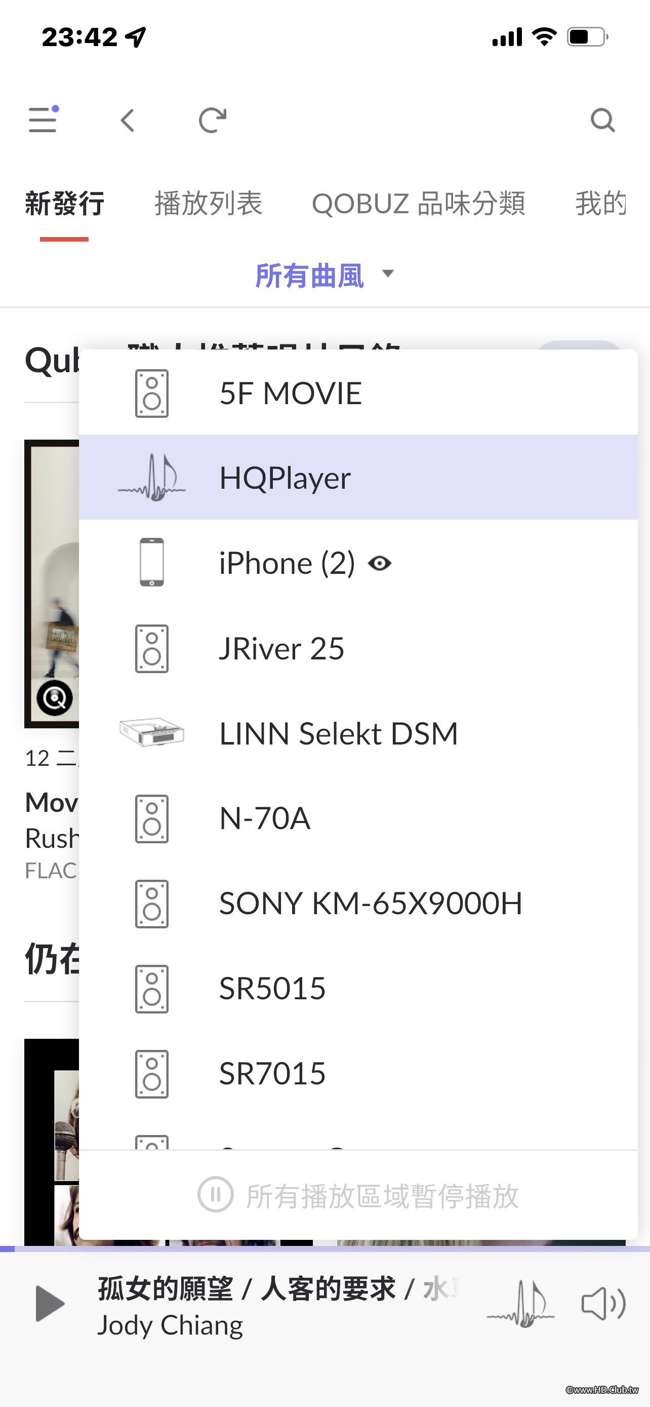

   Roon 內部區域網路音樂播放介面
支援同區域網路的任何播放裝置非常方便使用、實現了處處都有美秒的音樂可以聆聽、Marantz SR-5015、7015是支援Roon Tested 經過Air Play 播放聲音的音質算是非常普通。

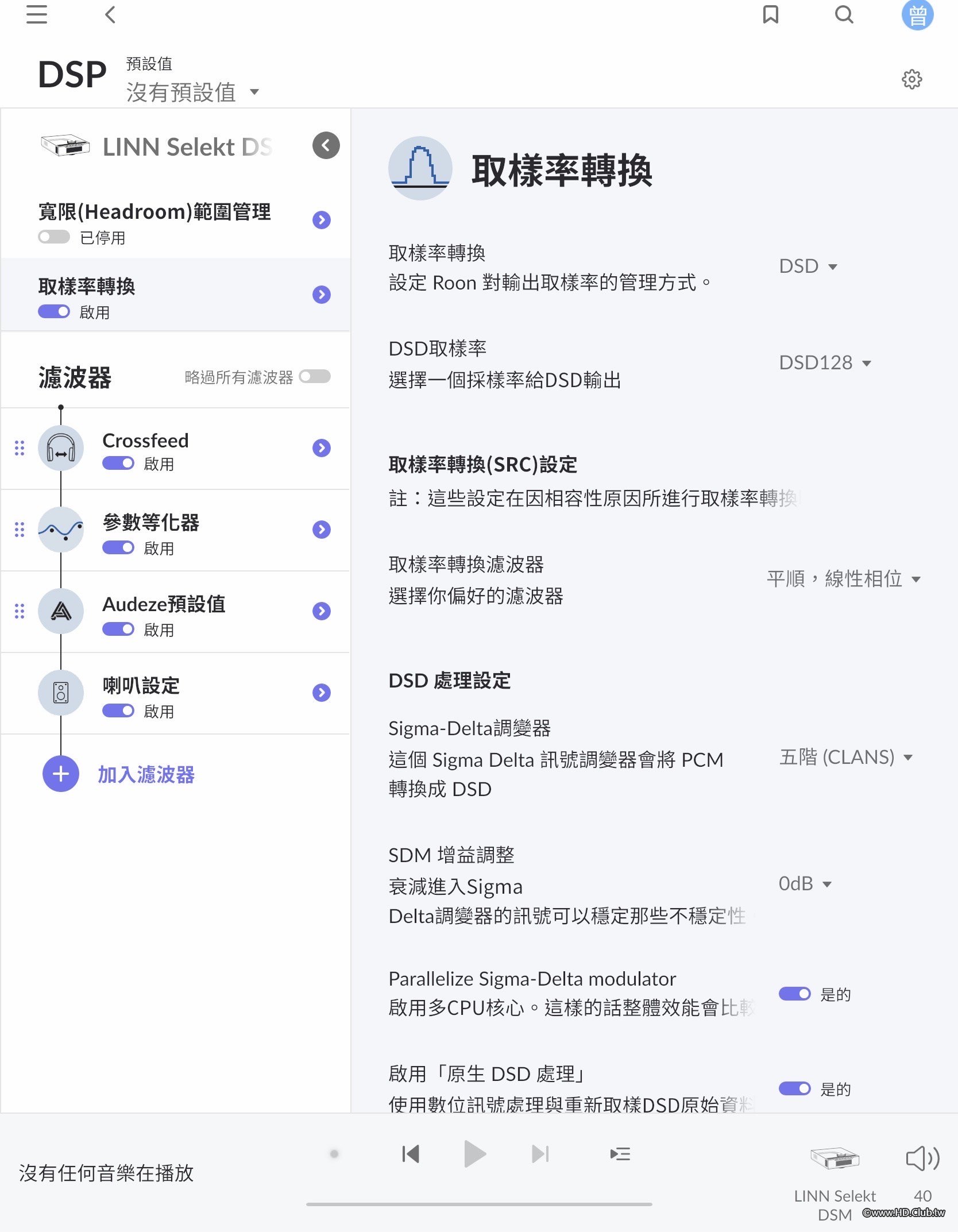

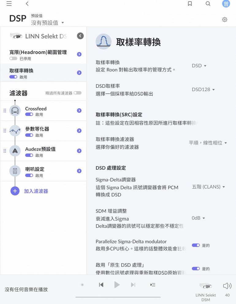

  Roon的DSP設定介面
  Roon本身又可以玩音樂檔案升頻及多組濾波器可玩大大的提升音樂的解晰度、前提你要使用平板電腦才可以調整及控制濾波器。

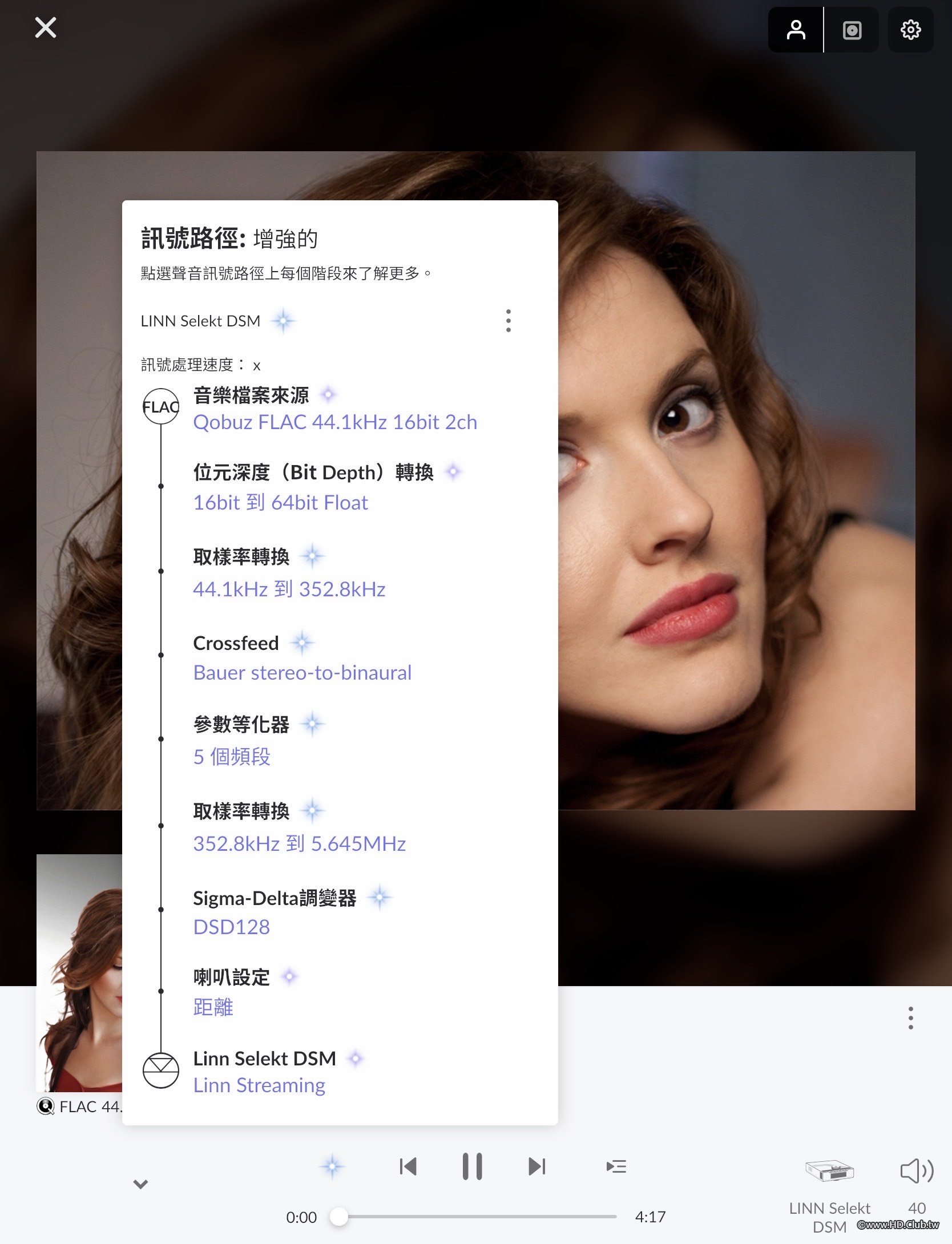

Fig16

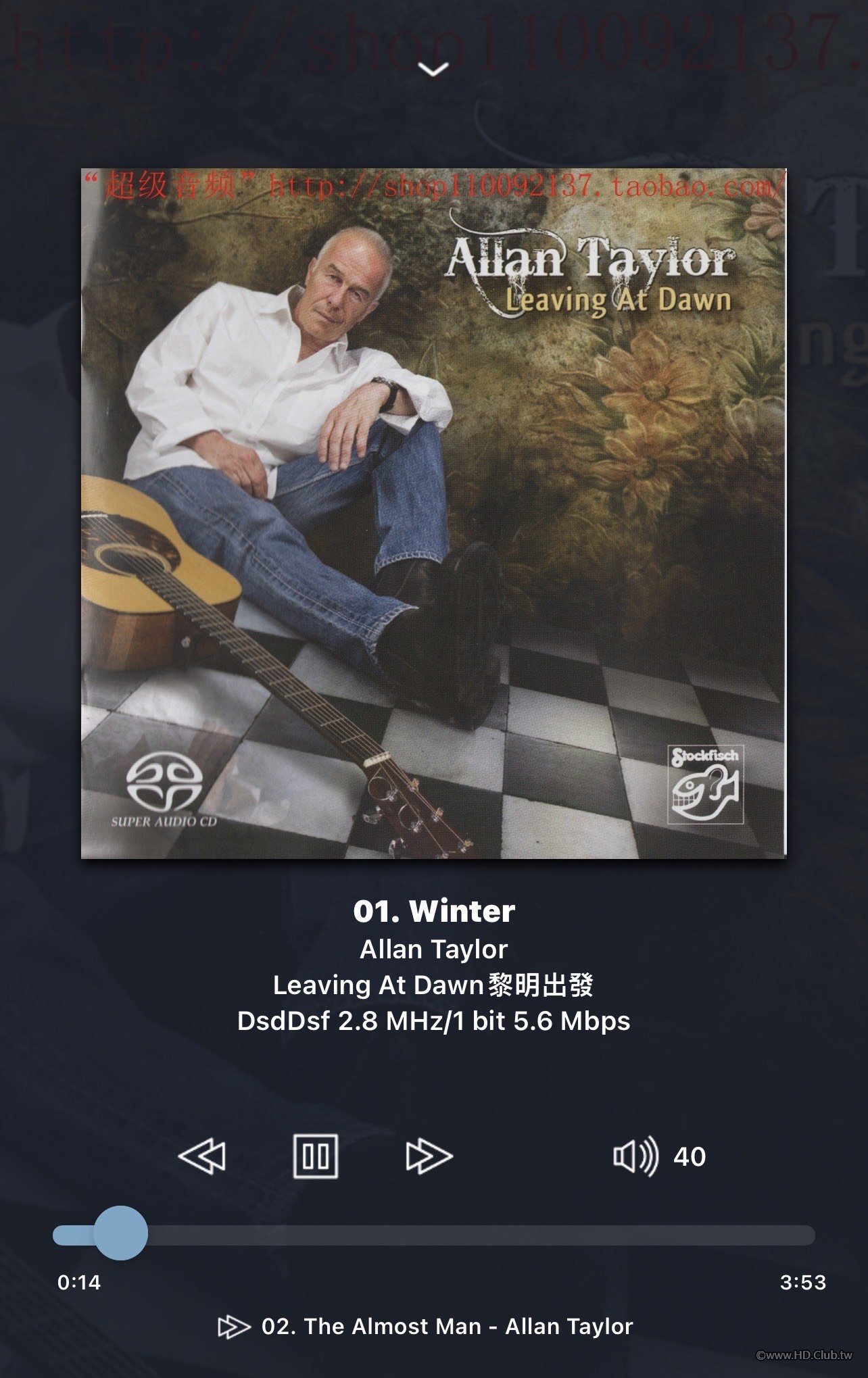

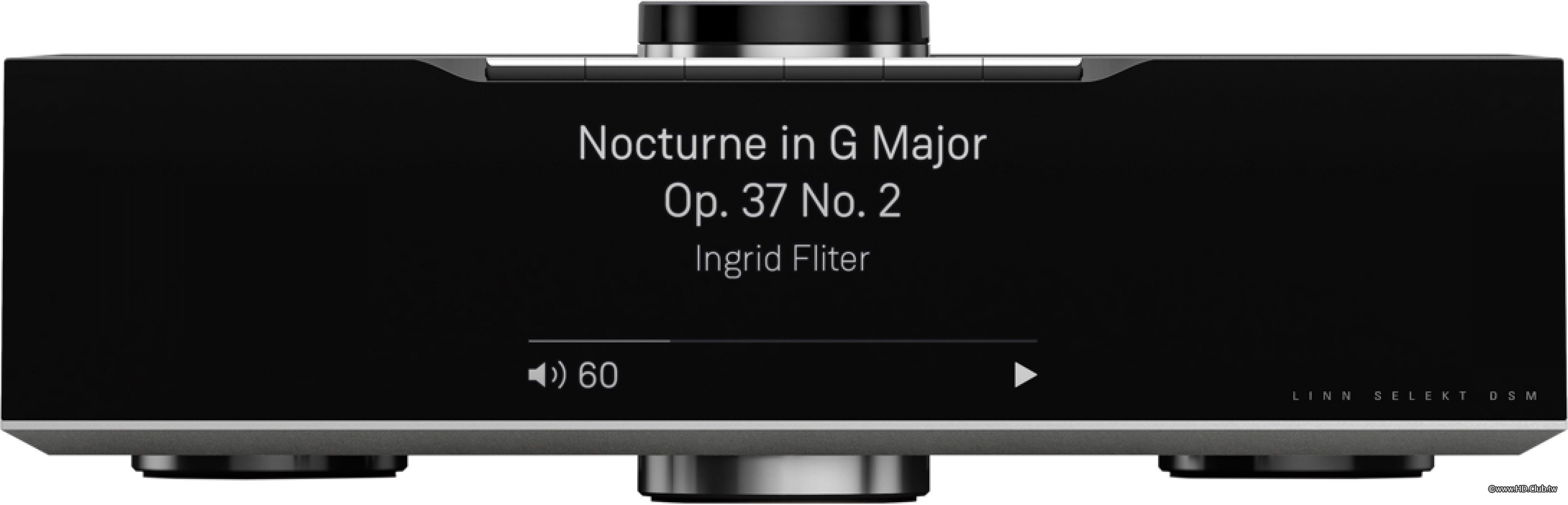

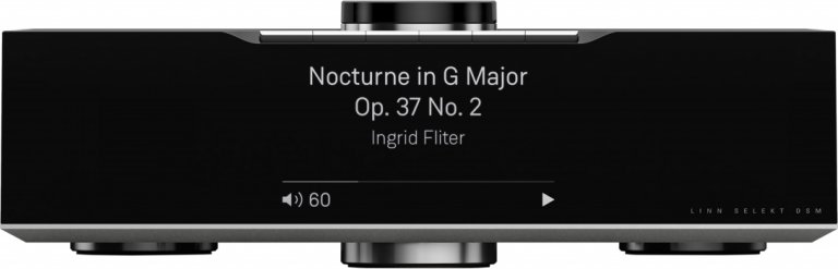

  LINN Selekt Katalyst DSM
Fig17
Fig17

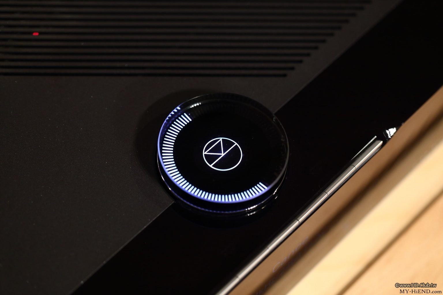

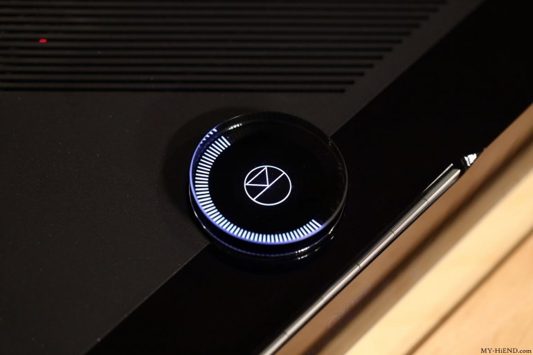

  超級亮眼的音量控制旋鈕一共有100顆LED
  Pioneer N-70A沒有Roon 認證、但是可以使用Roon透過USB、AirPlay播放音樂、想要尋找更高階的串流DAC真是費盡心思千心萬苦的、有很多廠牌都列入考慮中包括等待ZIDOO NEO S 通過Roon 的認證、大陸廠牌AURALiC Altair G2.1 但是沒貨等有貨供應又要漲價了、最後在好朋友的推薦下借了一台Linn Selekt Katalyst DSM 數位串流音樂撥放機來試聽、效果不錯。
Fig18
Fig18
  LINN Selekt Katalyst DSM支援Roon Tested
本來以為LINN支援Roon Tested 播放路線是走AirPlay但是設置好後發現它也是走網路播放模試的、支援DSD 128及Hi-Rise但是不支援MQA的音樂格式播放、MQA播放只能經由Roon的路徑。

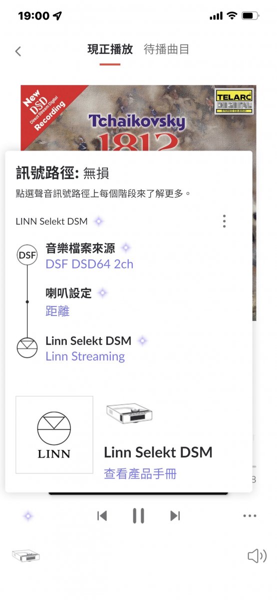

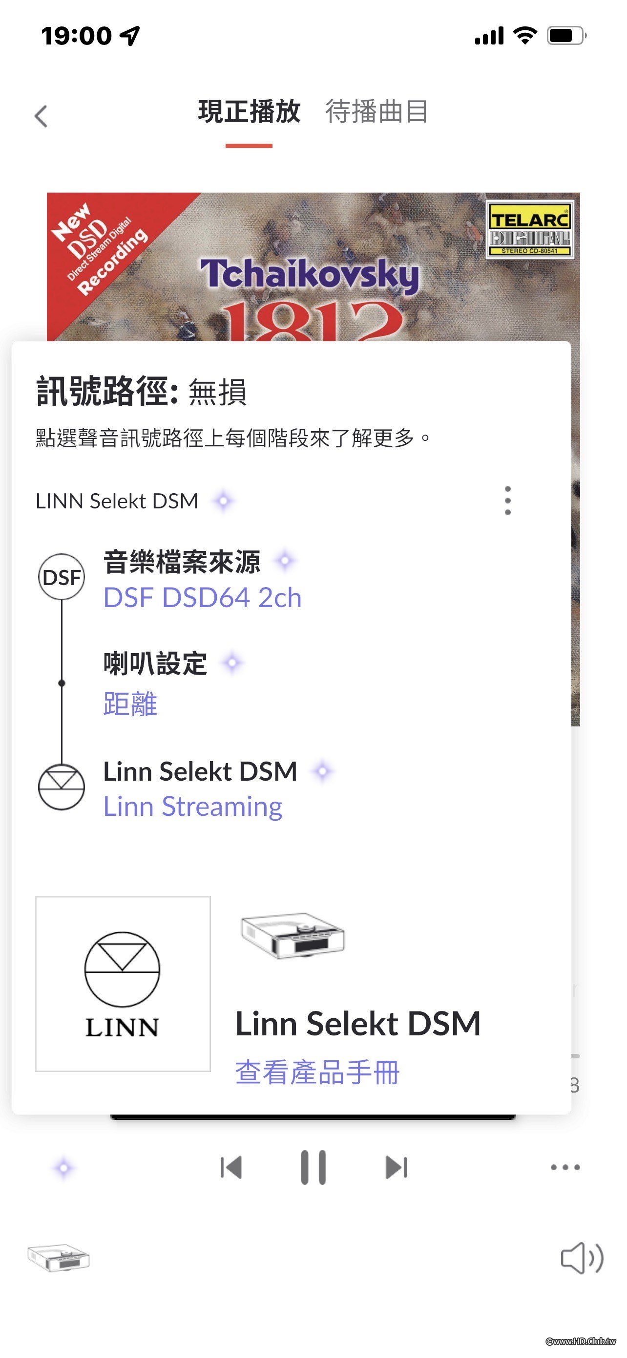

  LINN Selekt 播放DSD訊號路徑
   Roon Tested的裝置可使用USB、HDMI、AirPlay、Google Cast和其他協議播放音樂。播放Qobuz 、Tidal 、音樂庫的一般音樂格式是都會經由Roon 升頻或加濾波器再輸出至LINN Selekt 解碼而後平衡輸出至後級功率放大器Dreadnought。

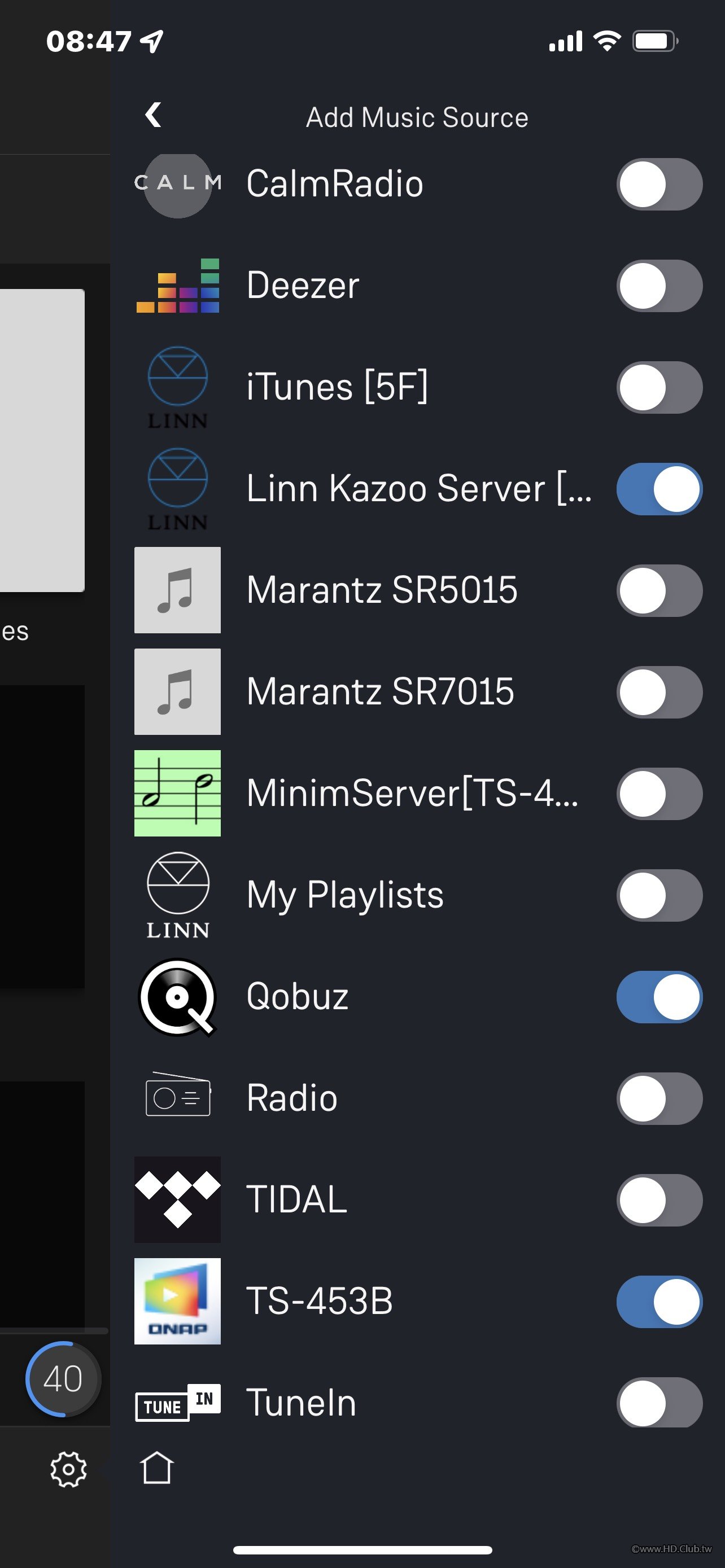

  Kazoo APP
也可以下載Kazoo APP來播放音樂串流平台及音樂資料庫的任何音樂檔案非常方便。

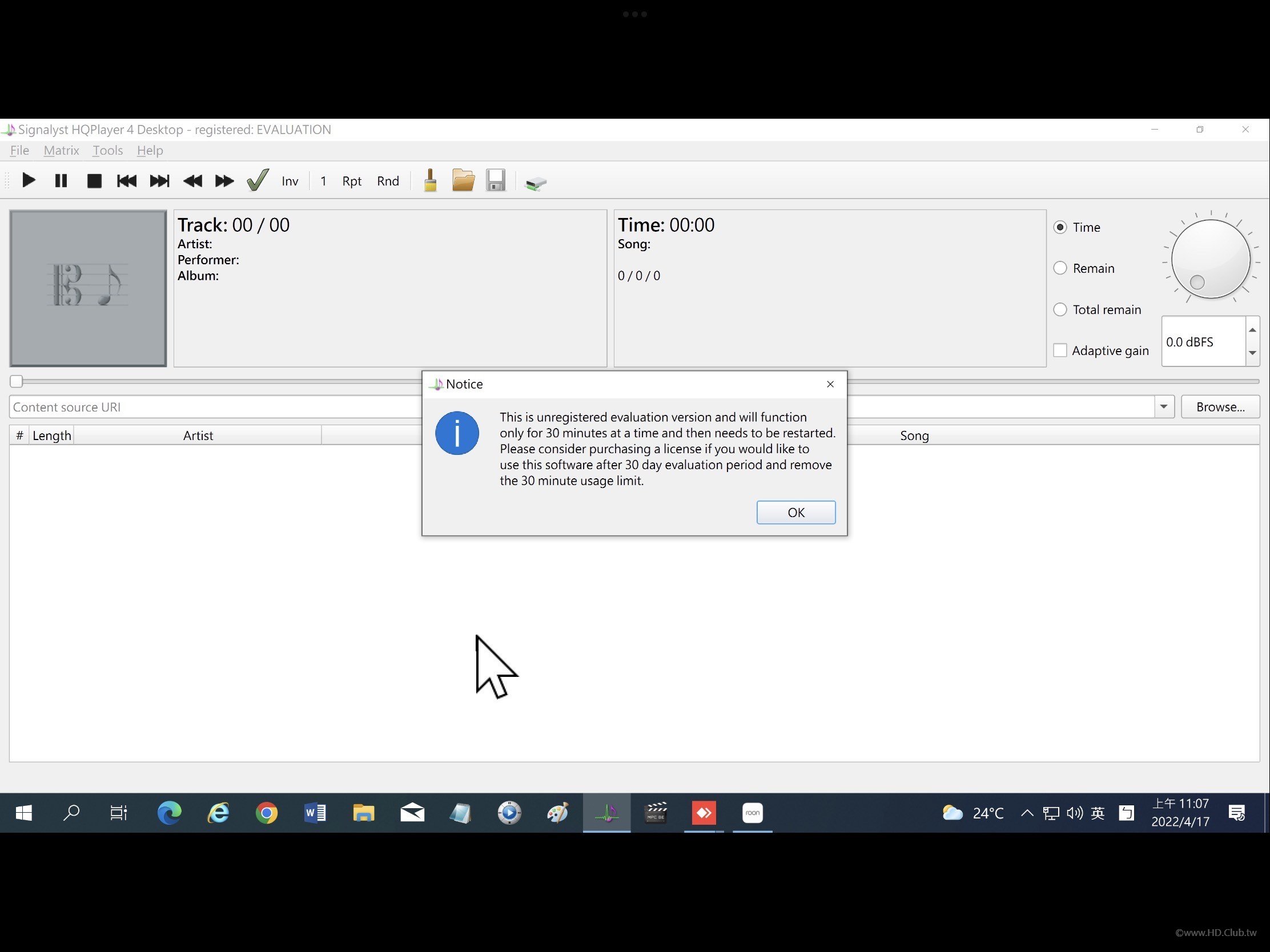

   HQPlayer
  再來就是重點HQPlayer是一款適用於Windows,Linux和macOS的高品質音頻播放器。HQPlayer還具有多種可選擇濾波器模組及升頻、噪聲整形和調制器算法。如果你不打算花錢買軟體授權它有播放30分鐘的播放時間限制重新開啓軟體即可。

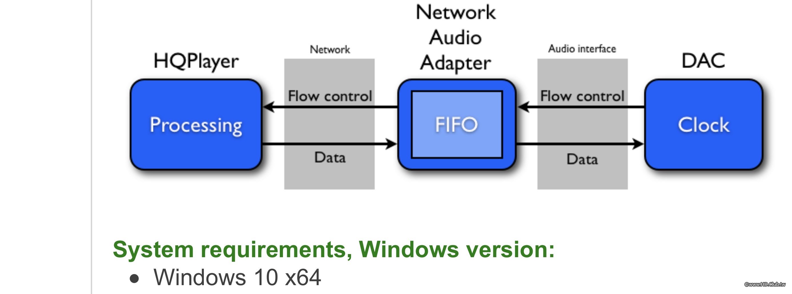

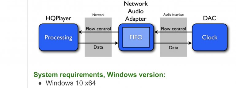

   HQPlayer流程圖
把HQPlay 外掛在Roon上、NAA (Network Audio Adapter)開啟networkaudio_name.bat執行程式、(使用Notebook當NAA)再開啟HQPlayer程式完成設定、聲音訊號再經USB DAC輸出至Pioneer N-70A解碼再類比輸出至LINN Selekt 類比輸入(LINN Selekt可當前級使用)。

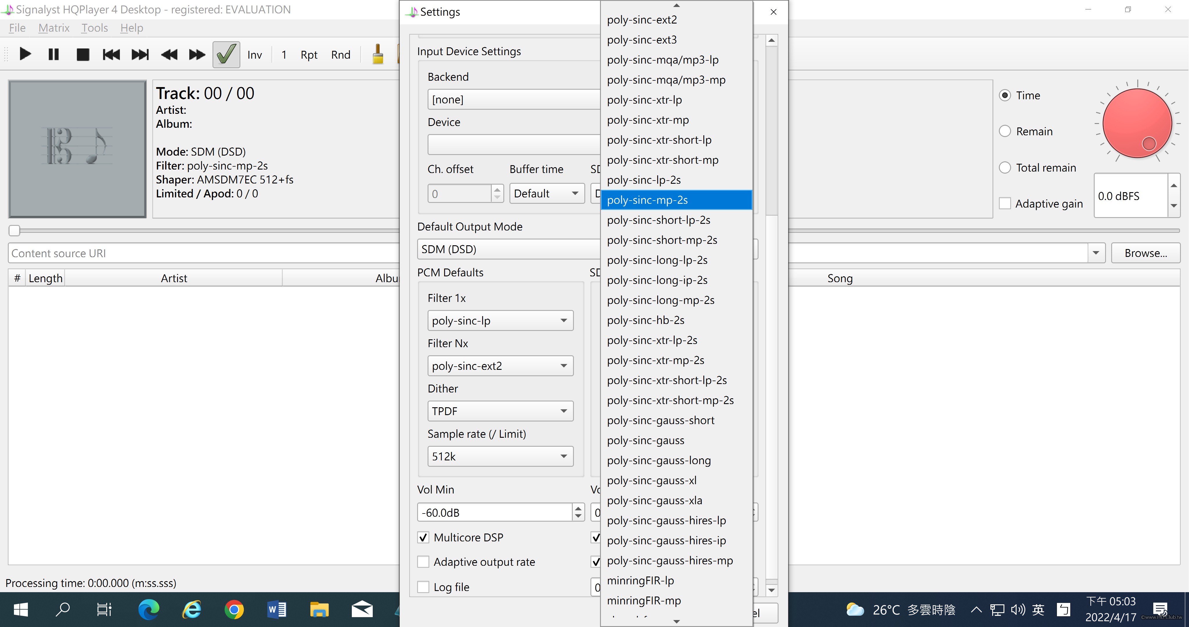

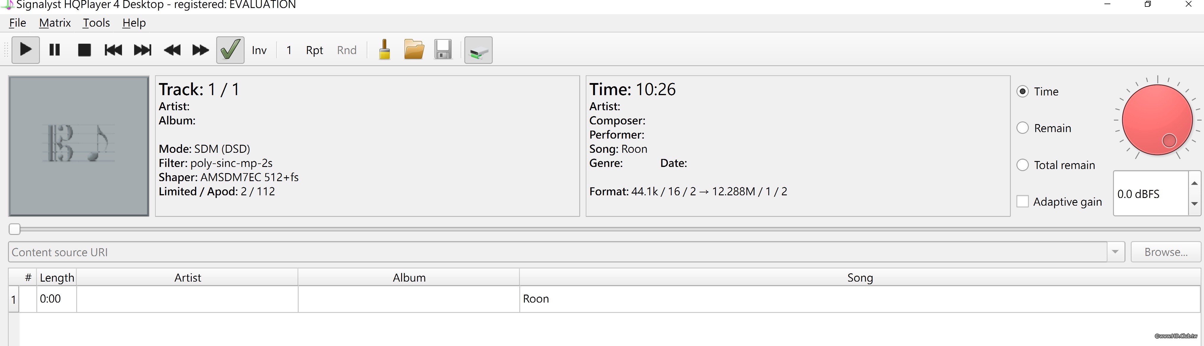

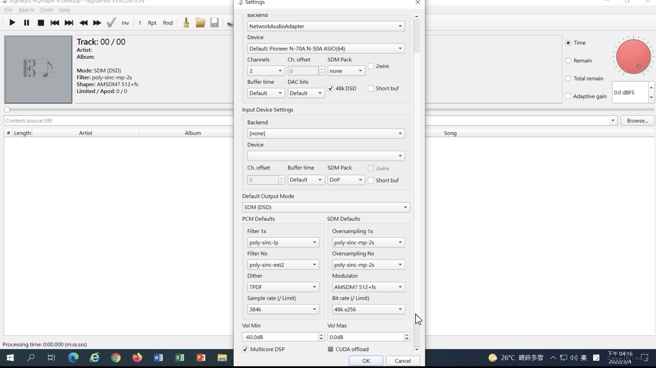

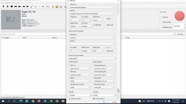

   HQPlayer的設定
Fig25
Fig25

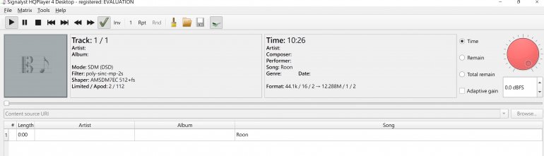

  HQPlayer 音樂播放

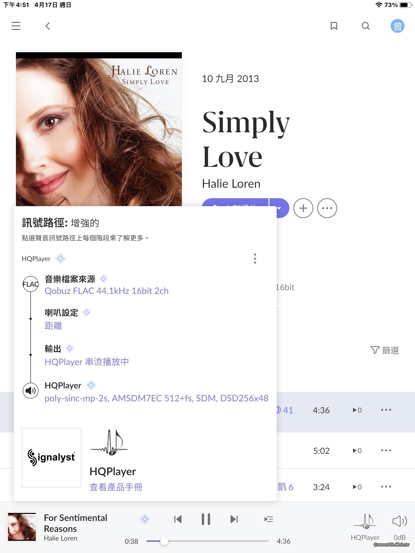

Fig26
Fig26
  HQPlayer 訊號路徑
使用poly-sinc-mp-2s 濾波器、AMSDM7EC512+fs Modulator (調變)Qobuz FLAC 44.1KHZ/16bit升頻至DSD 256=12.288MHZ/1bit經由NAA-USB DAC至Pioneer N-70A解碼-類比輸出至LINN Selekt 前級-XLR輸出至後級功率放大器Dreadnought。

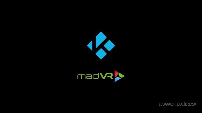

  madVR
madVR是madshi開發的一種視頻渲染方式,是一種高品質的視頻渲染器(GPU的協助下),可與媒體播放器經典家庭影院或其他任何媒體播放器,支持madVR使用;只需選擇作為媒體播放器的設定首選渲染madVR、說它是PC電腦上的最強渲染器一點都不爲過。
(萬年冷凍庫-
madVR資訊豐富的網頁-(http://lysandria1985.blogspot.com/?m=0
安裝設定篇
(http://lysandria1985.blogspot.com/2013/01/3-madvr.html?m=1)

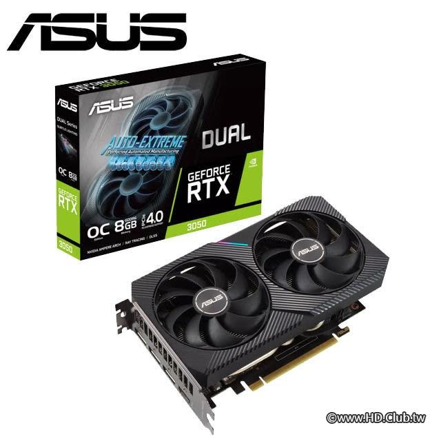

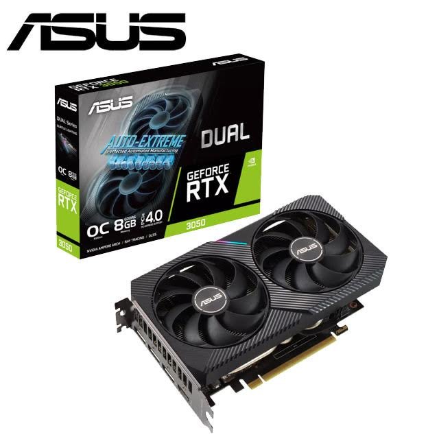

madVR非常耗GPU的效能、原先CPU是內顯根本跑不動madVR 影像Lag非常嚴重根本不能看、還好原先組裝新電腦時就有預留空間、基本上只要Nvidia RTX-1050以上的顯示卡就可以、這時候顯示卡基本上都要搭配別的裝置才買得到、因為挖比特幣及疫情關係非常缺貨、最後買到一片RTX-3050。

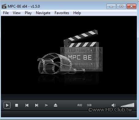

  MPC-BE
先安裝MPC BE、LAV Filters、最後安装madVR
Fig36
Fig36

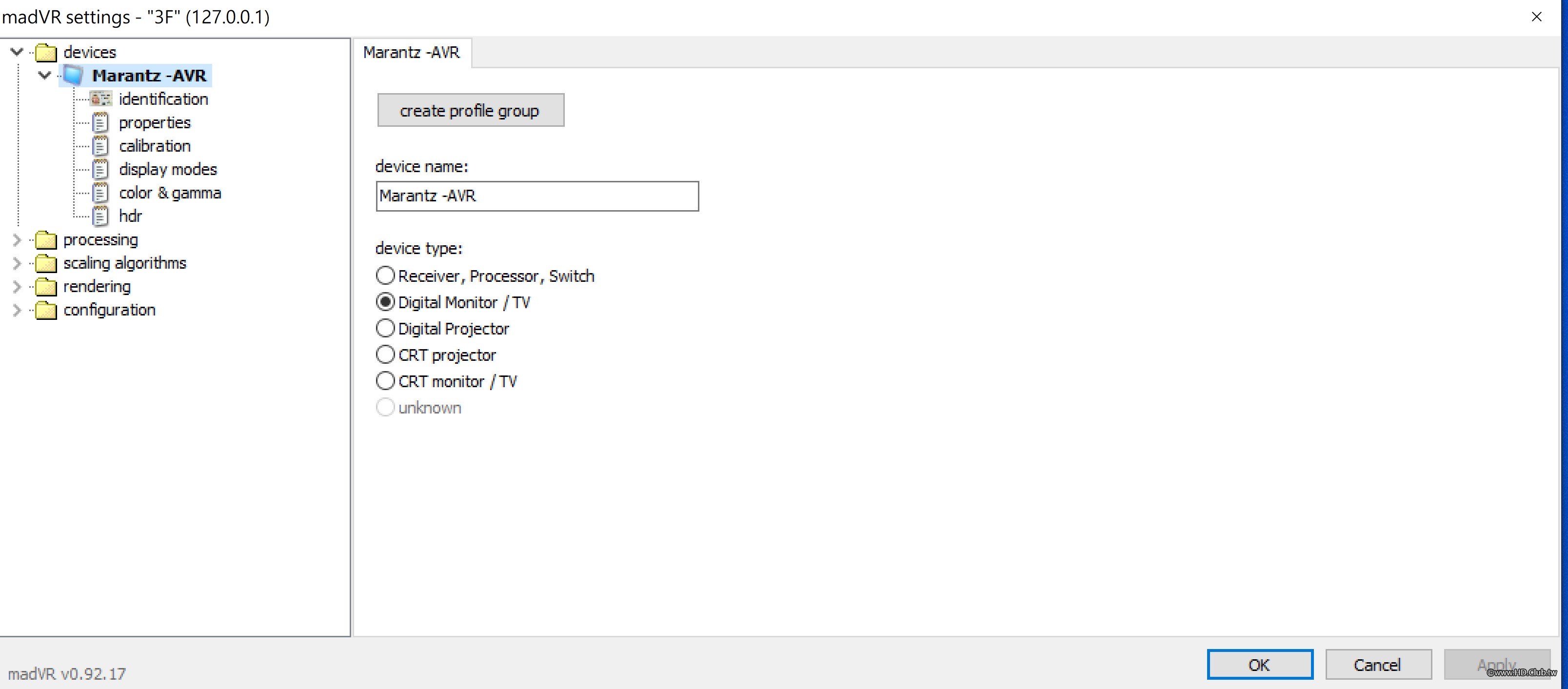

  madVR settings

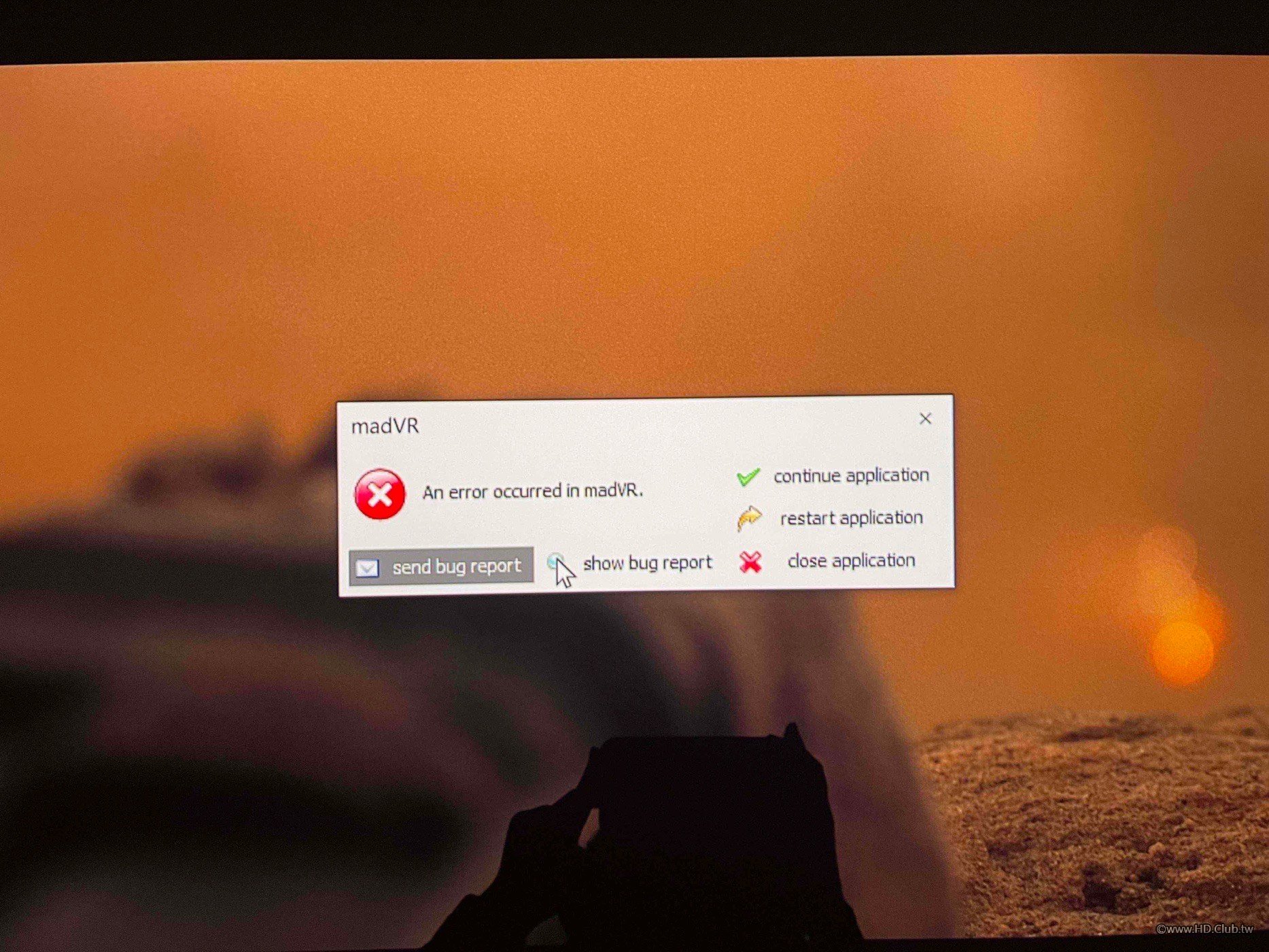

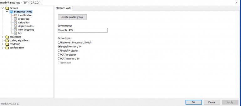

   Control +S叫出madVR Renderer設定、devices 、連接的螢幕如果是電視就選擇Digital Monitor/TV、投影機選擇Digital Projector 假如選擇不正確播放影片時程式會當掉如下圖。
Fig33
Fig33
  madVR
如果螢幕選擇不正確MPC-BE會當掉出現An error occurred in madVR
Fig34
Fig34

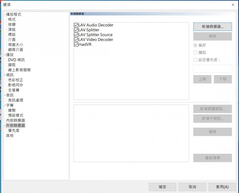

  外部篩選器
開啟MPC-BE設定選項-外部篩選器-新增篩選器-增加圖中項目

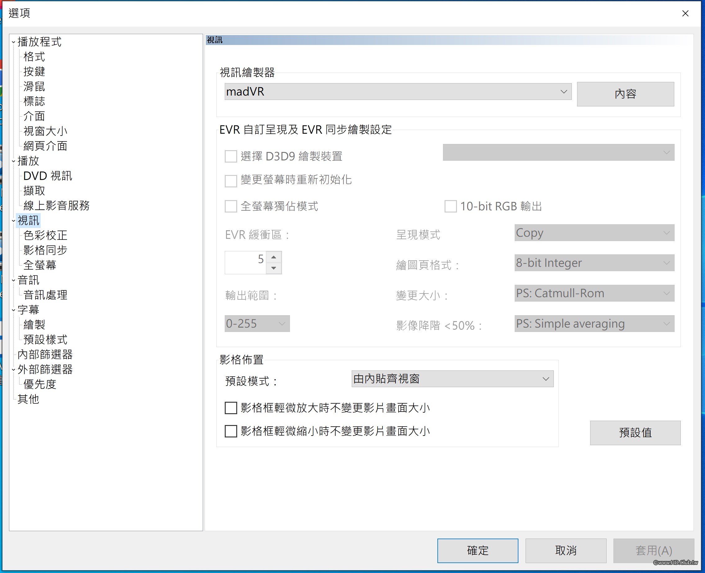

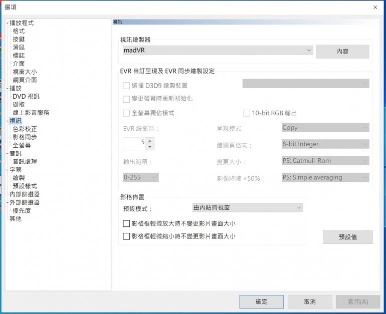

  視訊繪製器-madVR
  開啟MPC-BE設定選項-視訊-視訊繪製器-選擇madVR、上述這些是重點操作還有許多的項目調整請參考:安裝設定篇

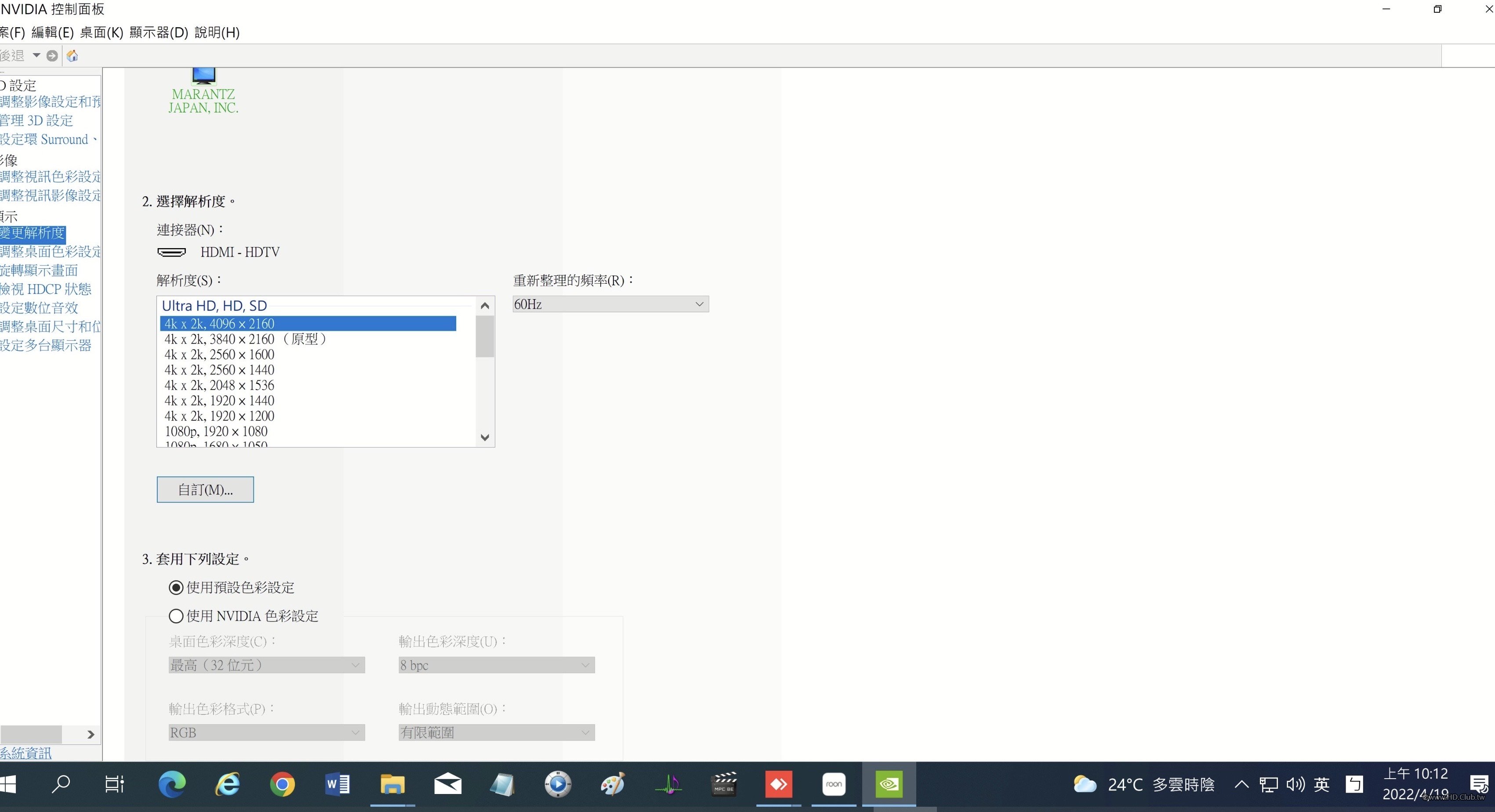

  顯示卡設定介面

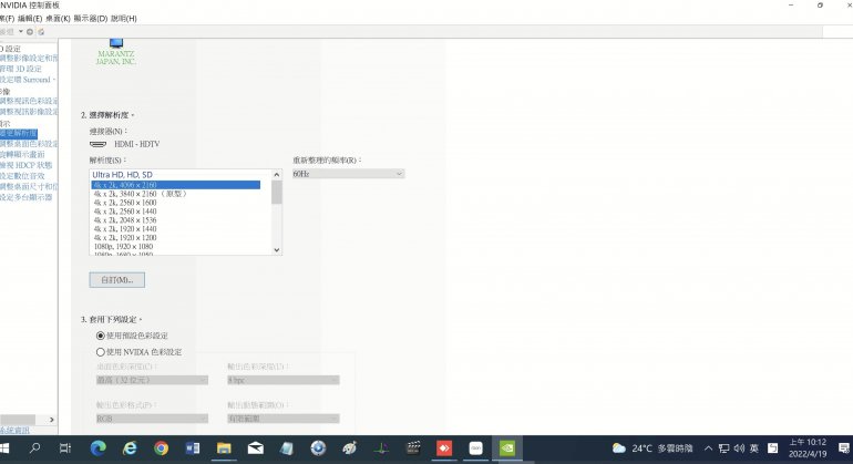

  曾經頻率調整在24HZ會造成聲音有時會斷訊、設定在60HZ就正常了。

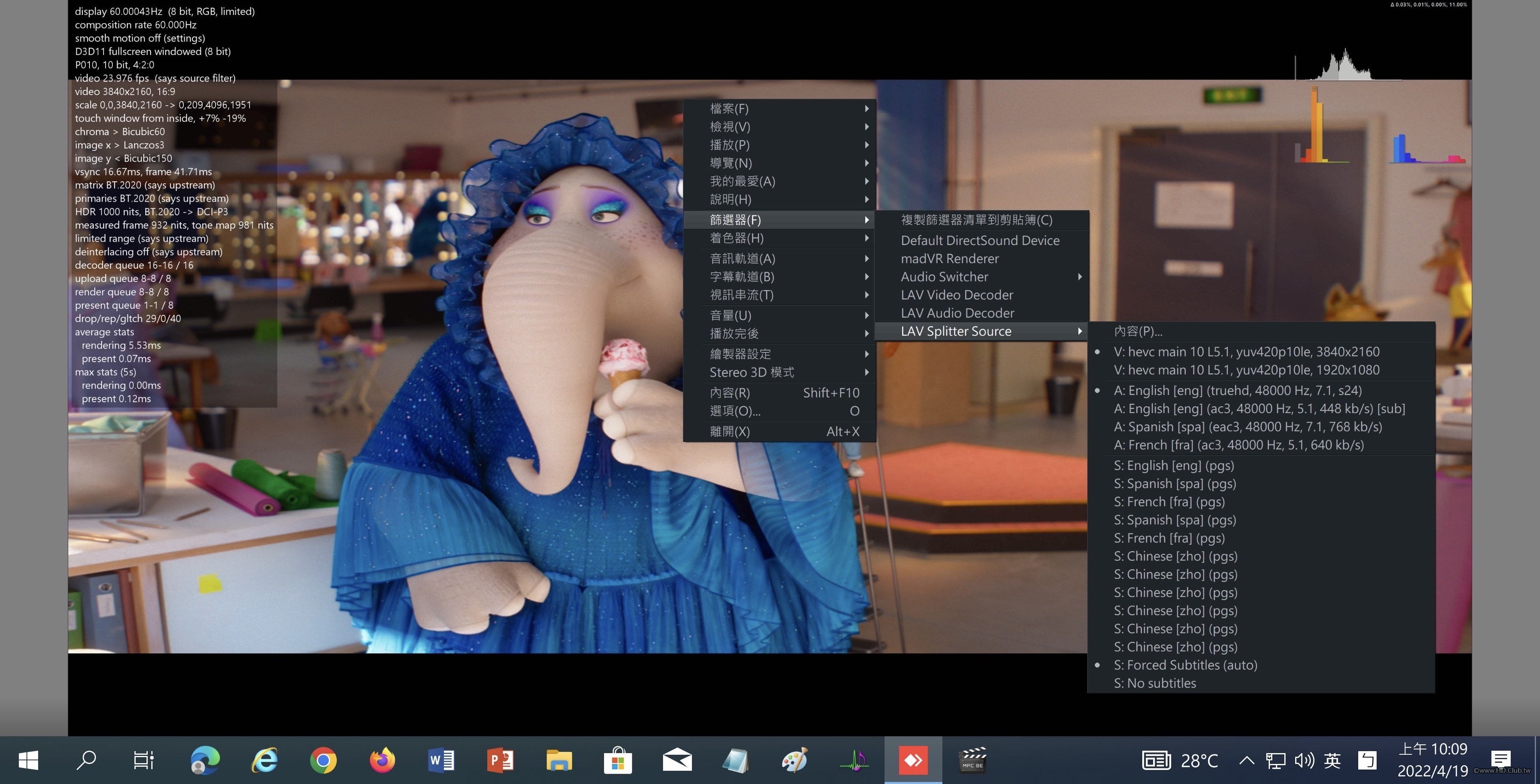

  MPC-BE 播放資訊內容
Control +J 可以顯示影像資訊內容。

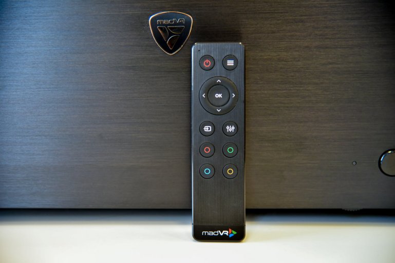

  madVR Envy
madVR有發售2型設備付有遙控器但是索價不菲
madVR Envy Extreme -
NT$ 430.000
madVR Envy Pro -
NT $268.000
(港幣換算台幣)
(國仁實試https://youtu.be/LH_DmK1WaaI

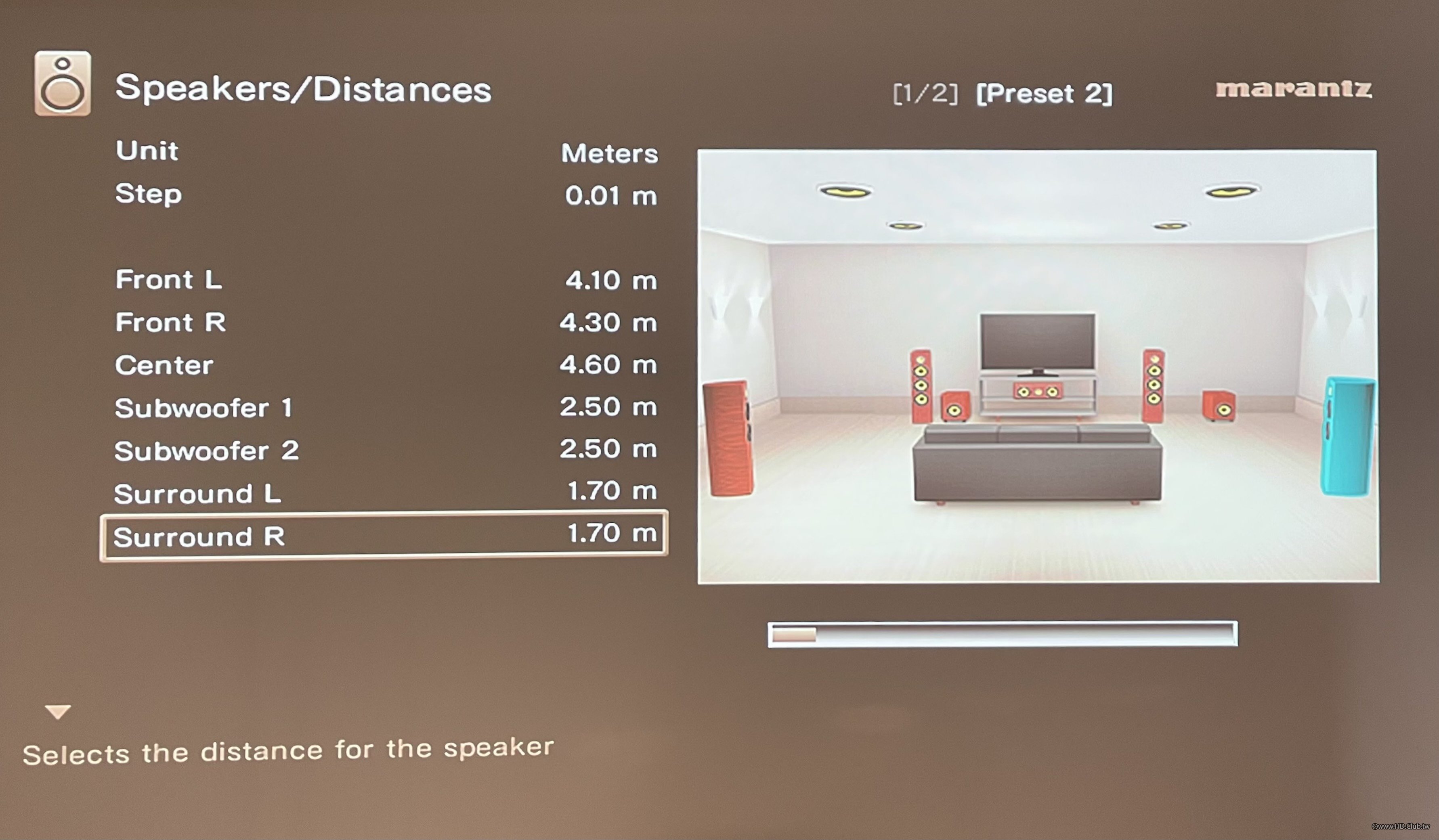

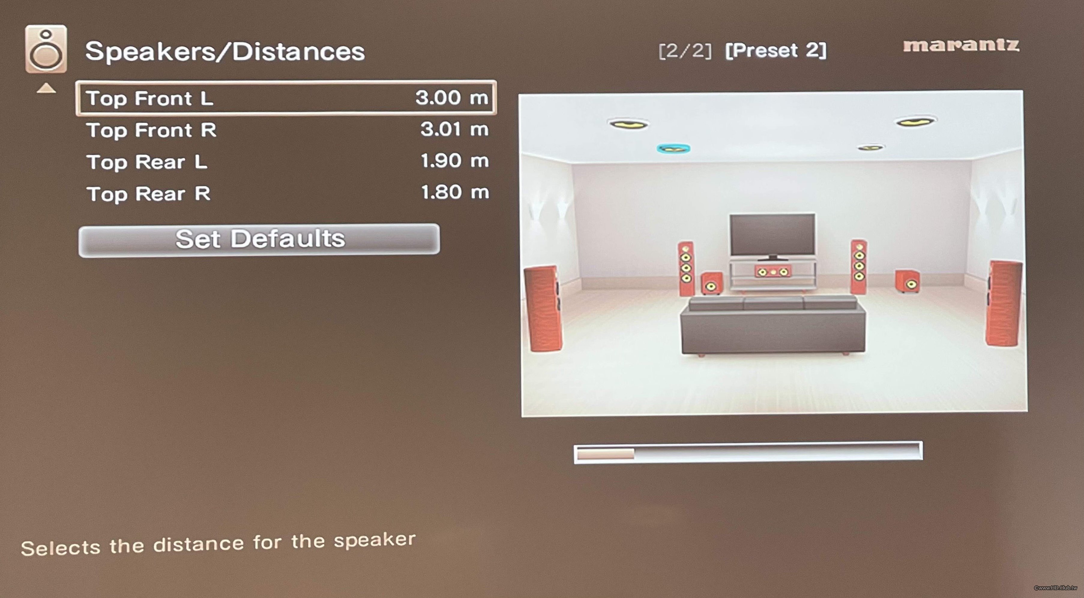

  調整好各聲道喇叭與聆聽位置的距離
Fig42
Fig42

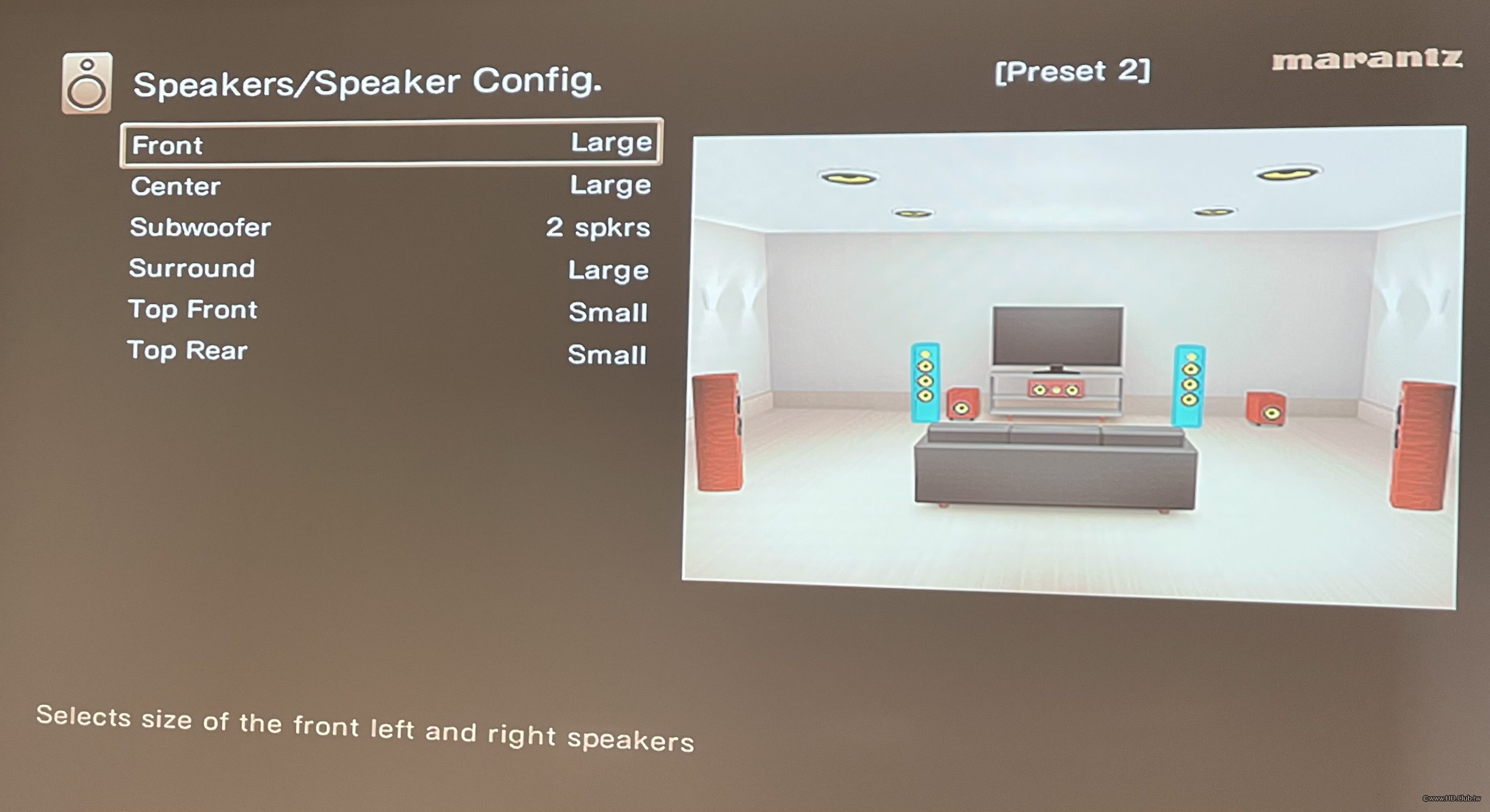

  喇叭配置

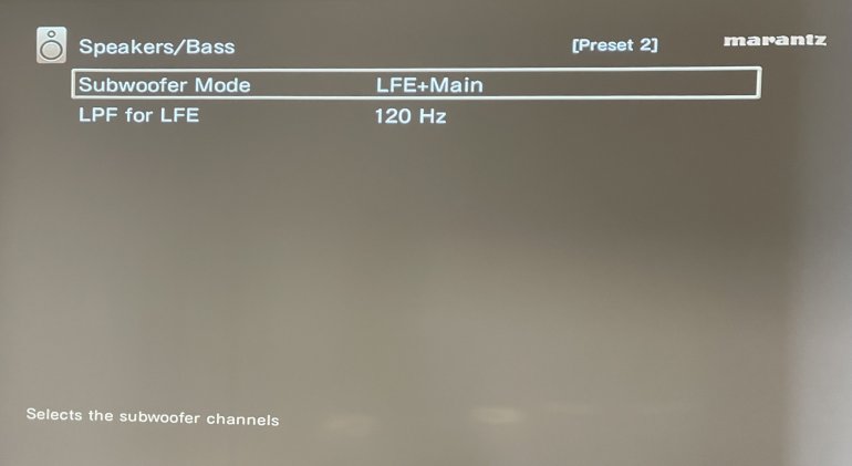

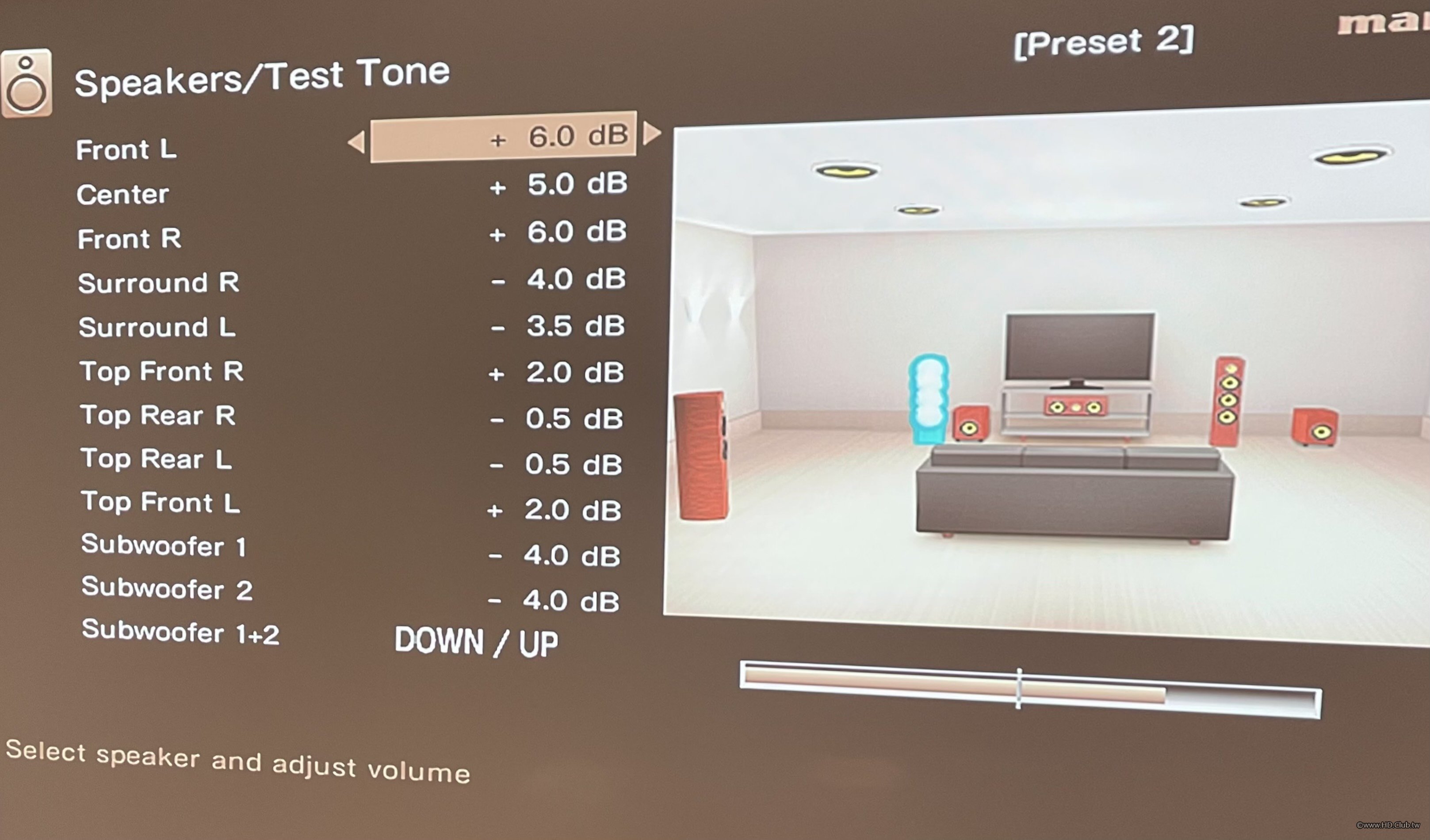

  一般的調整Front、Center、Surround 喇叭都會設定Small、但是這次全部設定為Large不一樣的調整應該會有驚喜。
Fig43

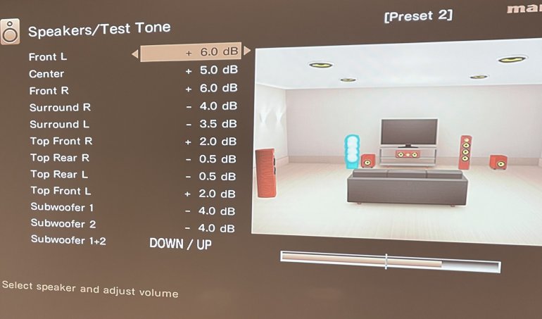

Fig43
  各聲道的音壓是經過Audyssey調整後再根據自己的聆聽再做調整
Fig44
Fig44

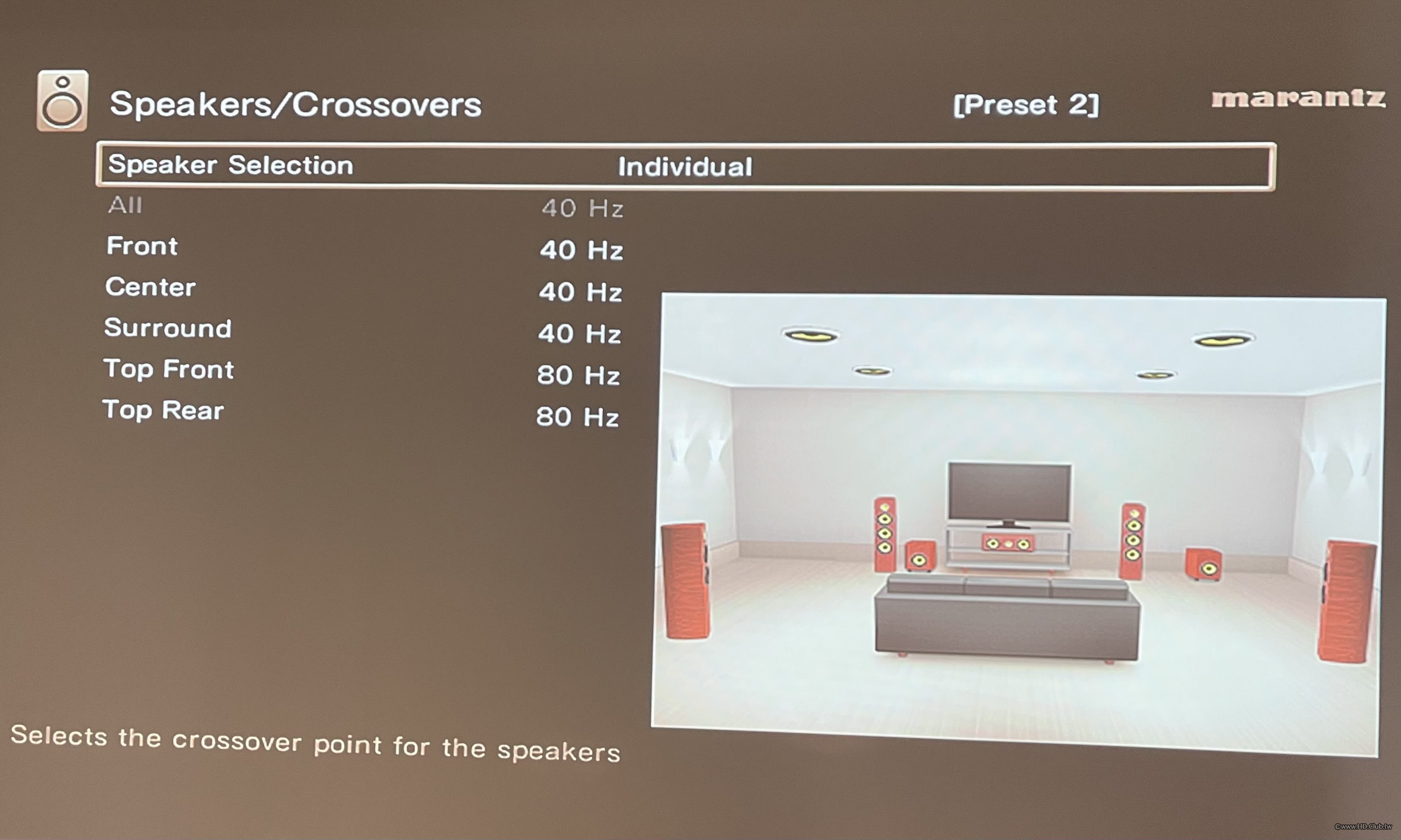

  各聲道喇叭分頻點的調整
Fig45
Fig45

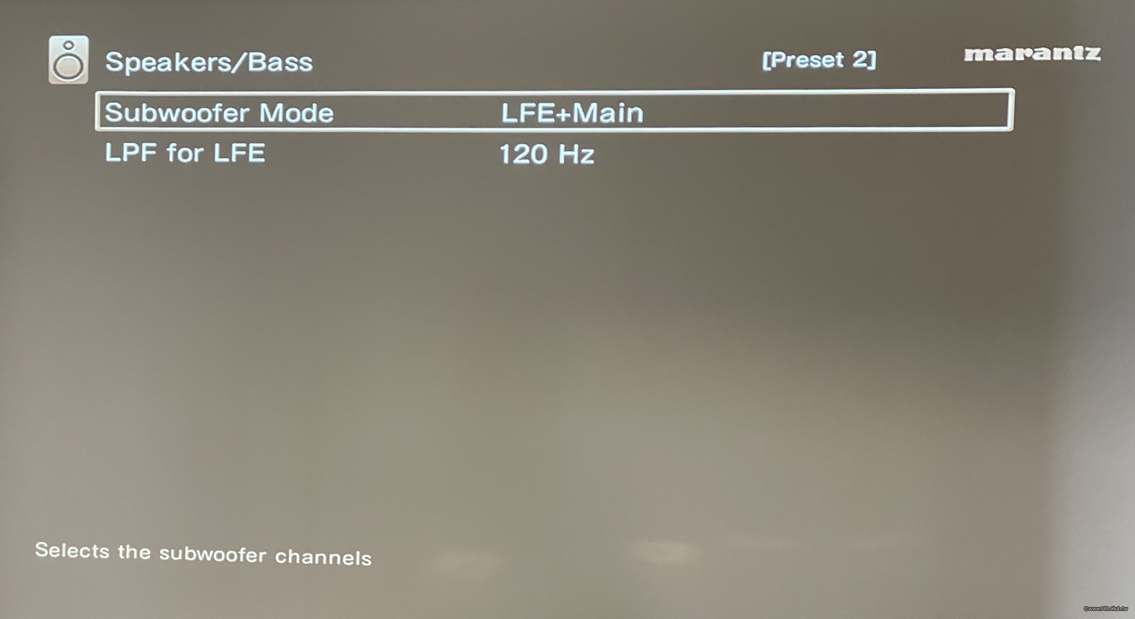

  超低音設置

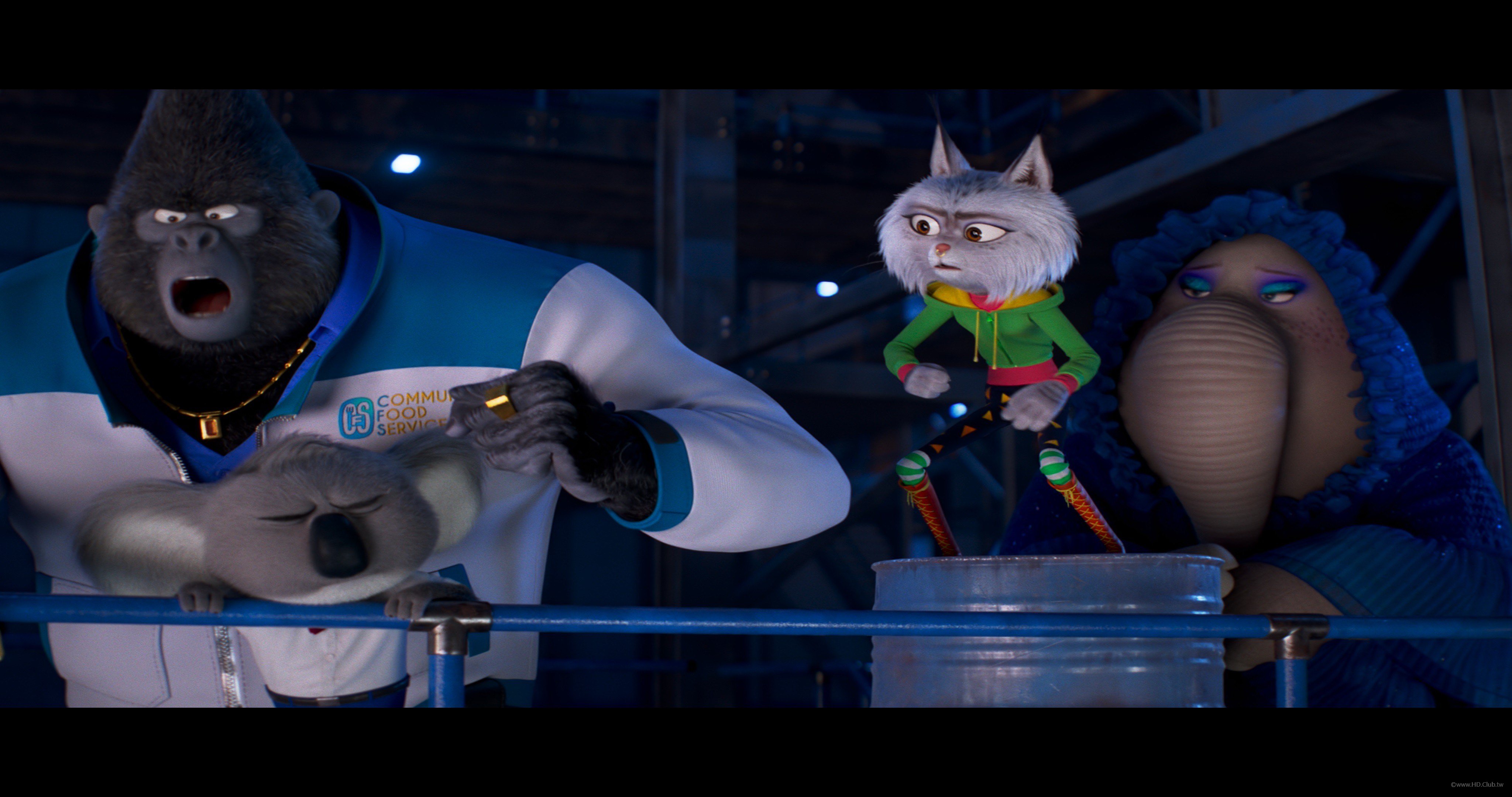

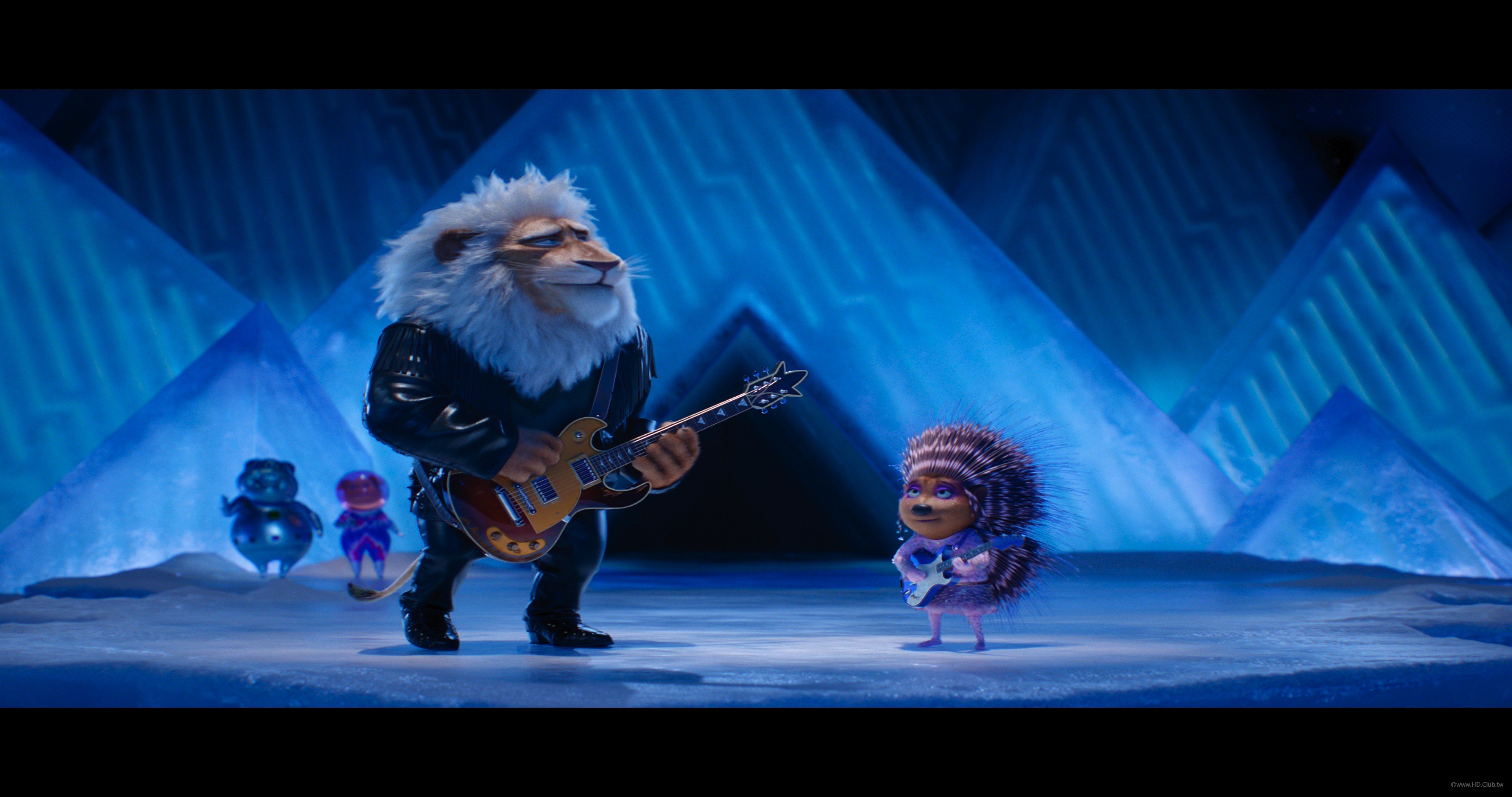

  歡樂好聲音2 Sing2-2021上映由眾多著名歌星、影星配音、音效特棒的、每首歌都是經典、Dolby Atoms的音效
Fig47
Fig47
  大猩猩Johnny在舞台打鬥時的戰鼓聲那種低频延伸的感覺超震撼的(如果你的超低音喇叭配合主喇叭有調整好音效一級棒)。

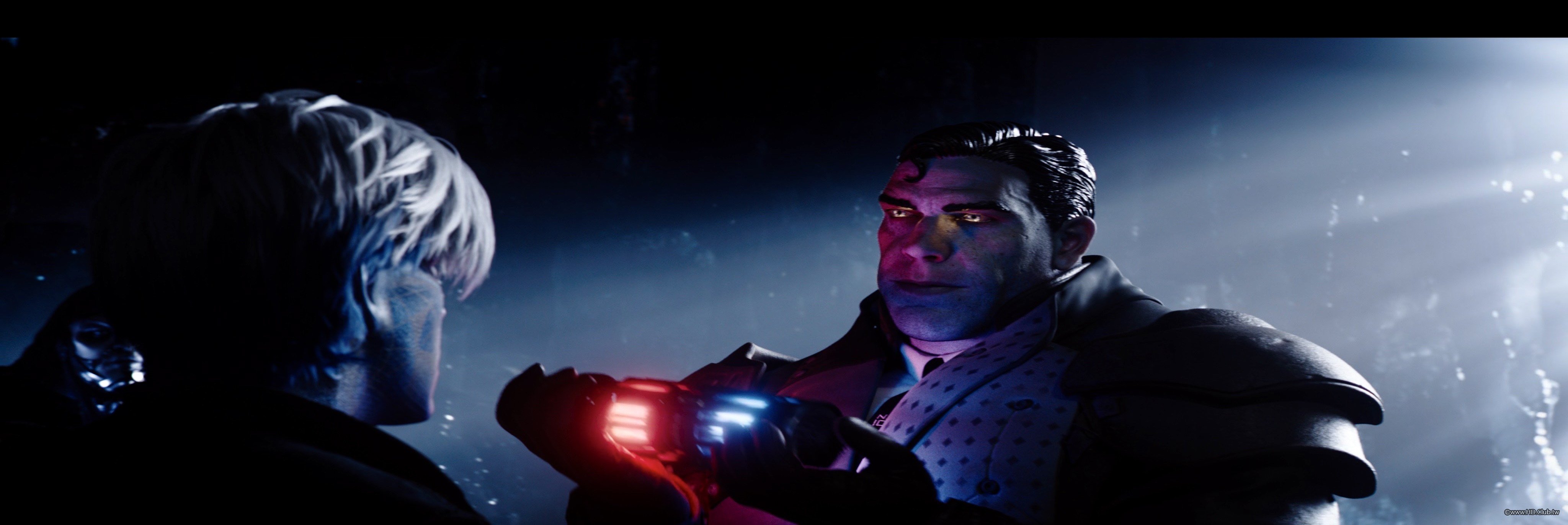

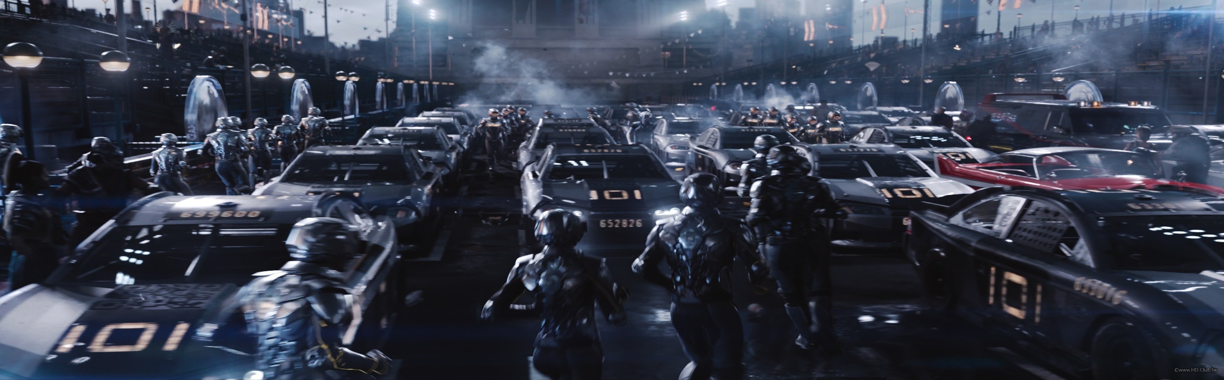

  一級玩家Ready Player One 2018發行、導演史蒂芬史匹柏、電玩的虛擬世界裡VR、聲光效果一級讓人容入VR電玩遊戲中尤其賽車片段非常精彩、眾多的賽車手各顯神通想拿到彩蛋、中途賽車的碰撞聲、大鉄球的破壞力、酷斯拉的殺戮、金剛從摩天大樓跳下時全景聲的天空聲道彷彿從你的是上空跳下、整個仿真的音效讓人腎上腺素飆升讓人有一種在虛擬電玩世界中。
Fig50
Fig50
  在片尾時啟動浩劫彈、炸彈所引發的音效超級震撼、整棟樓都在搖晃的感覺、還好我家是獨棟不然會被鄰居抗議、不知道的還以爲是地震、體驗出Dolby Atoms-TureHD的魔力。

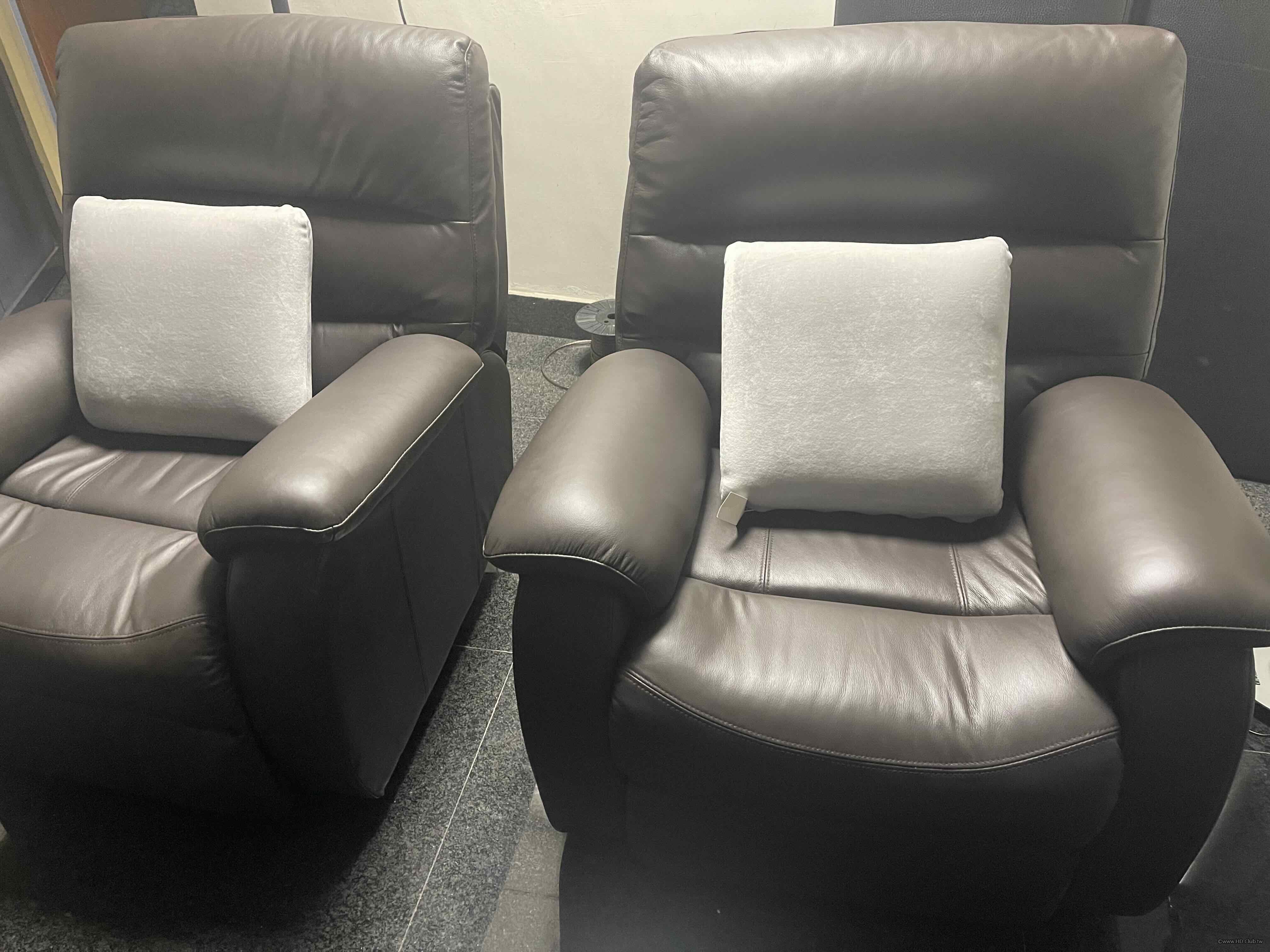

  在宜得利買2張真皮電動沙發、躺平看電影、聽音樂蠻爽的。
  以上是近幾個月來的心 路歷程、蠻好玩的但是很傷荷包、在這裡要感謝最佳損友:James Wang
