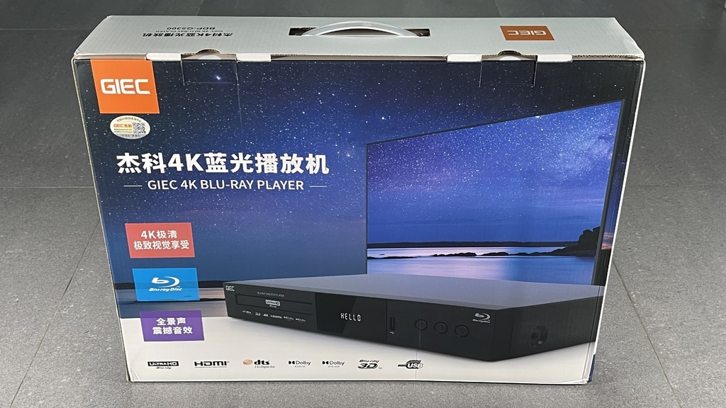

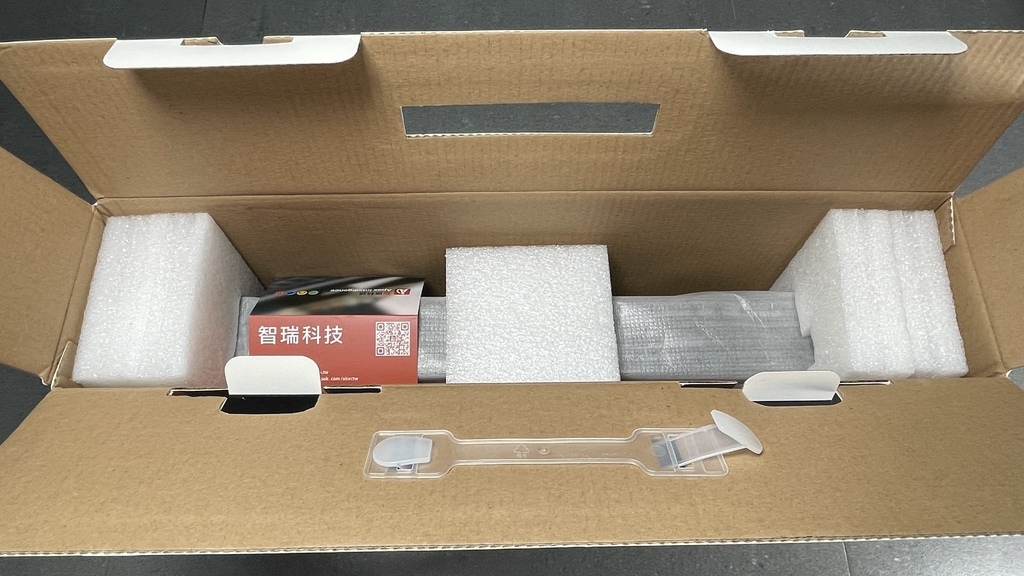

▼收到箱子的當下感覺有點輕,上方有提把讓搬動毫無難度,
▼正面就有機器的照片,產品名稱是 4K 藍光播放機,「硬碟」這兩個字當然不會寫出來,畢竟這是越獄後的功能,

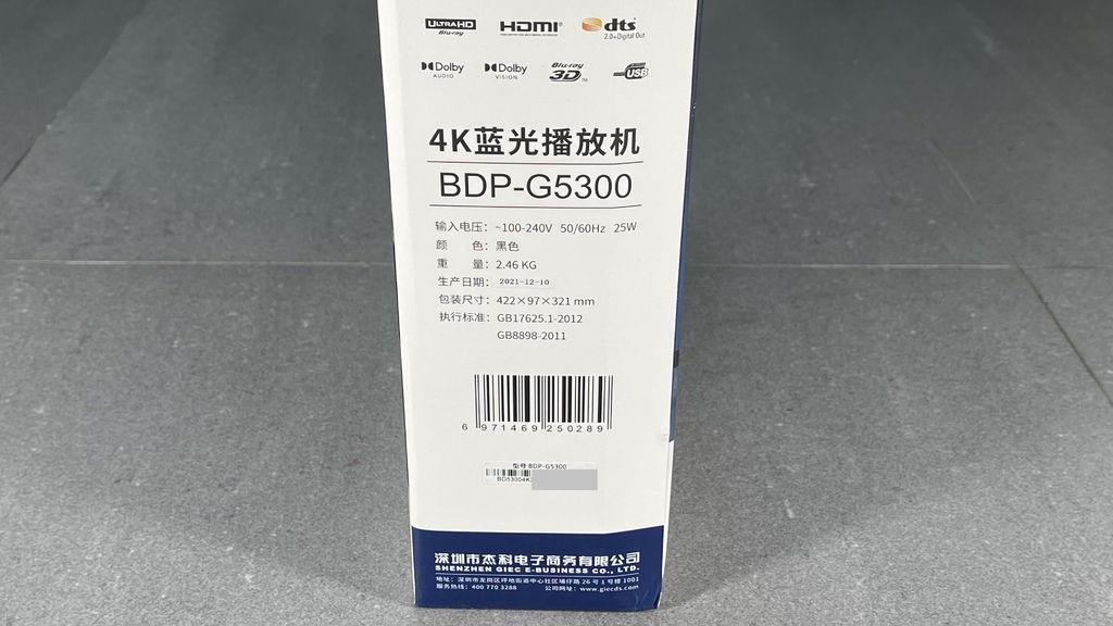

▼側面才能見到產品型號,BDP-G5300,

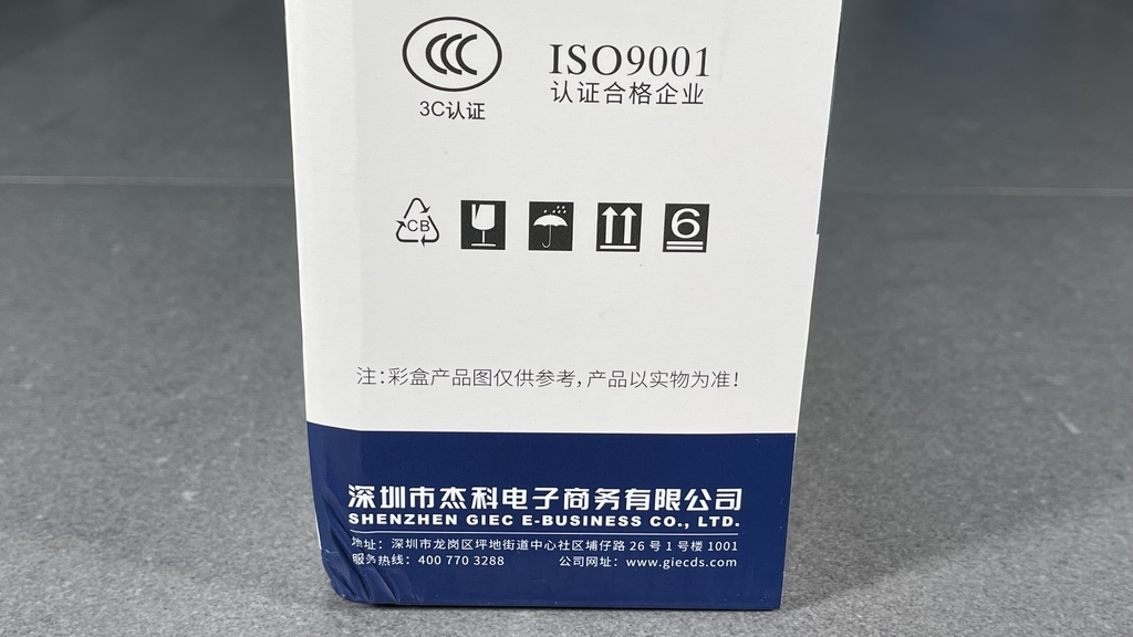

▼本播放機通過中國的 ISO 9001 認證,是由深圳市杰科電子商務有限公司製造販售,

▼打開上蓋,內部有泡棉固定,同時看到一張智瑞科技的保固卡,

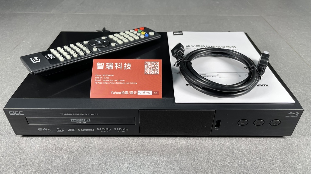

▼取出內容物,總共有遙控器、智瑞科技保固卡、HDMI線、說明書及主機,

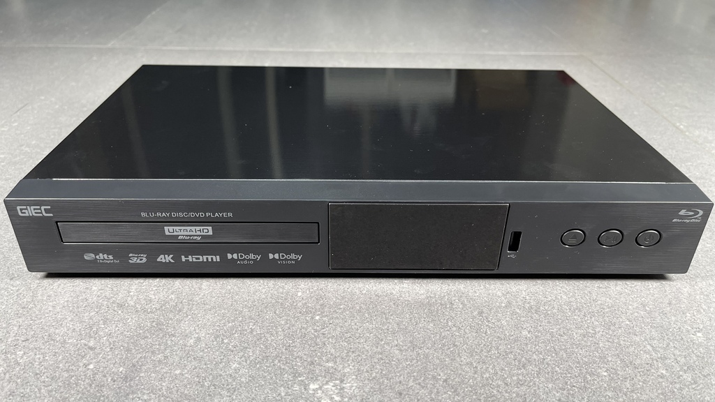

▼先看看主機,整體為黑色,前面板有金屬拉絲設計,體積大約與 SONY X700 相當,
主機左側為 4K 藍光光碟機托盤,中間為資訊顯示幕(內藏有遙控接收器),旁邊有 USB 2.0 連接埠方便外接儲存裝置,
右側只有三個操作按鍵,分別是光碟進退鍵、播放 / 暫停鍵、電源鍵,

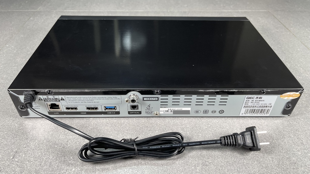

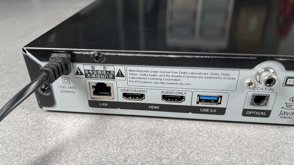

▼因為 G5300 在同系列中算是低階款,背面的 I/O 配置相對比較陽春,其中電源線比較可惜不是拔差式的,斷了升級的樂趣。聲音的輸出是直接以 HDMI 處理,沒有 RCA 或 XLR 的配置,
背面由左而右依序為:電源線、LAN RJ-45 網路孔、雙 HDMI 輸出 (影像/聲音 - HDMI 2.0,純聲音 - HDMI 1.4)、USB 3.0 輸入連接埠,光纖輸出、COAXIAL 同軸輸出,
網路孔除了可以連網觀看 BD Live 的功用,當然也可以透過自己的 NAS 分享檔案給 G5300 播放,雙 HDMI 輸出算是貼心的設計,光纖或同軸可以輸出多聲道音訊,
▼放大來看,電源輸入對應國際電壓,雙 HDMI 一個可接顯示器,一個可接擴大機,照片最右側還有 JAVA POWERED 字樣,

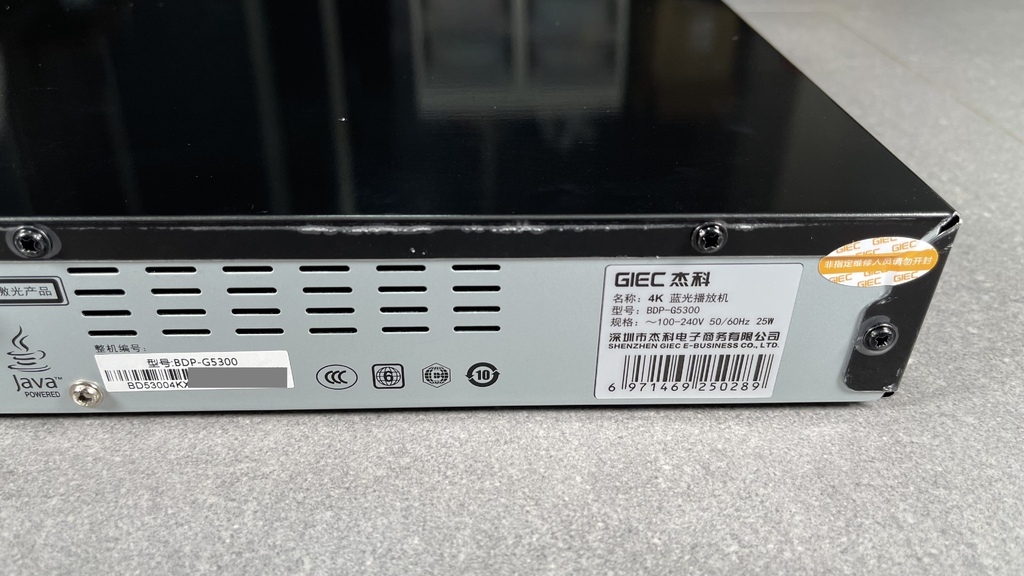

▼右側除了散熱孔之外,則是序號、型號、還有智瑞科技的防拆保固貼紙,

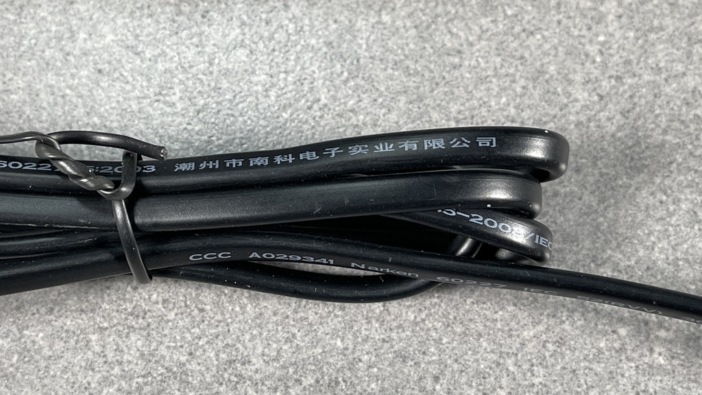

▼電源線的部分略顯單薄,由南科電子製造,

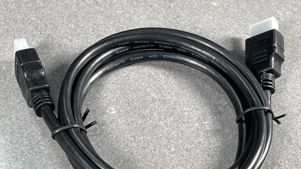

▼隨附的 HDMI 線是普通等級的產品,照慣例收回原箱內,直接換上其他廠牌,

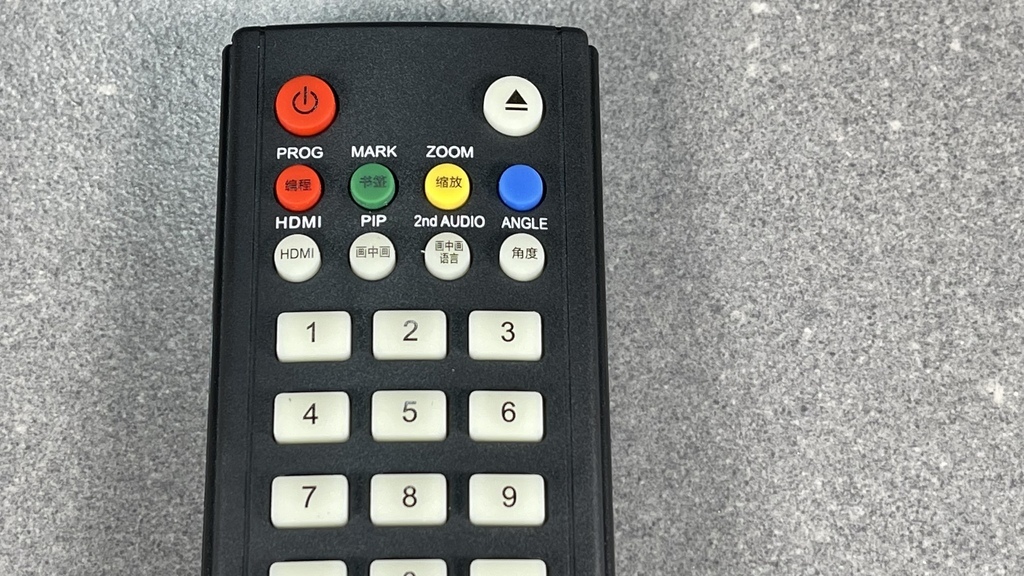

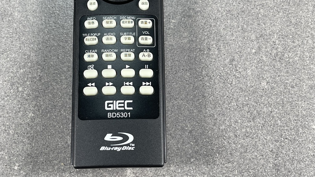

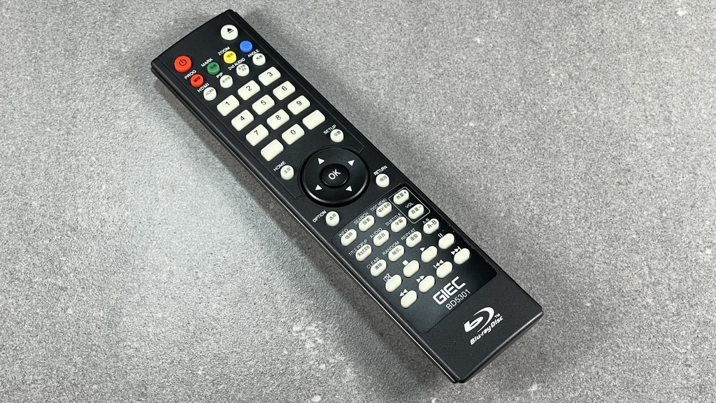

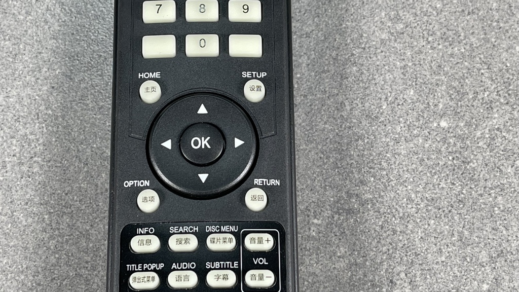

▼遙控器中規中矩,按鍵排列也是常見的配置,按鈕雖沒有背光,但是有夜光,按鍵需要一點力道才能按下。使用投影機的用戶建議可以另外購買有背光功能的遙控器,
▼彩色按鍵是一些額外的功能,例如「編程」是編排所需的曲目,「書籤」是對現在播放的碟片做記憶標示,詳細可以參見說明書,就不逐一說明了,
▼中間的方向鍵也是標準配置,
▼底部區塊是針對光碟播放的功能按鍵,使用過光碟機的朋友應該也很熟悉了,

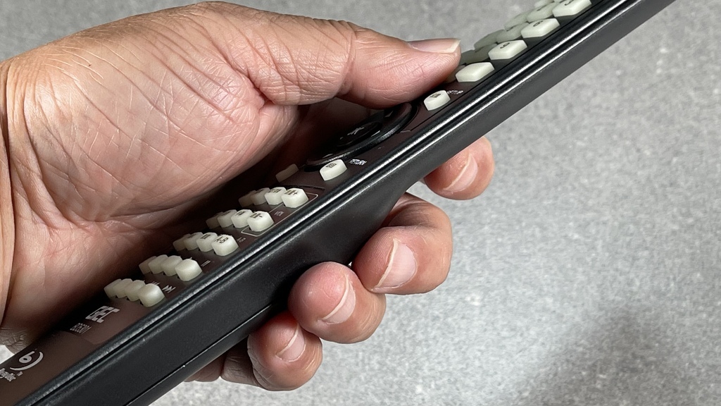

▼側邊可看出遙控器有個弧度,剛好可以抓握,

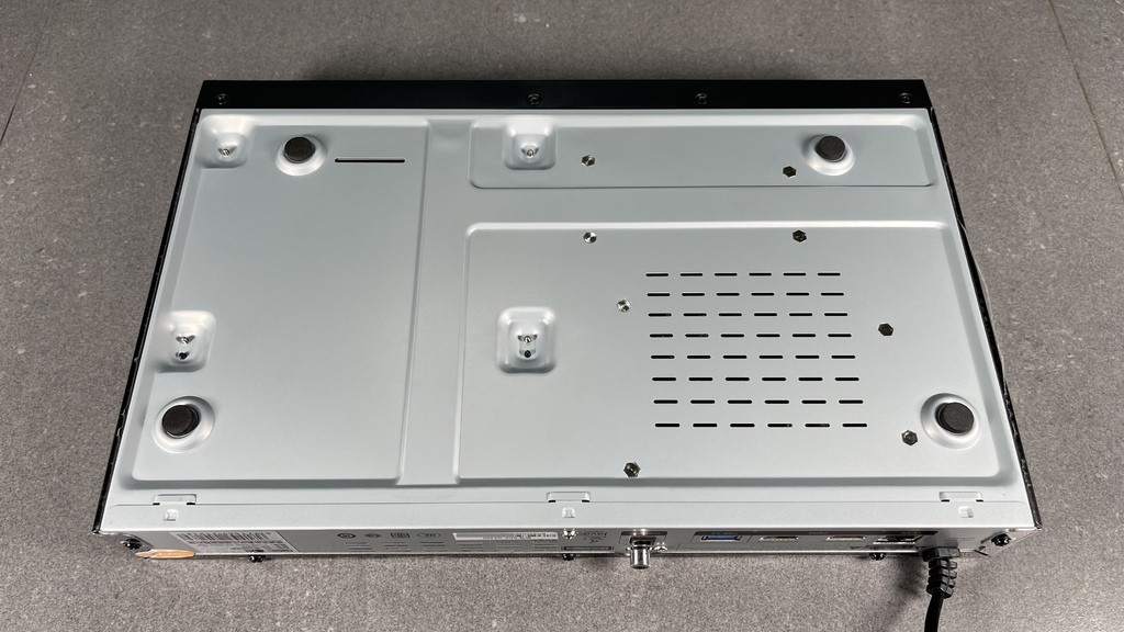

▼機器本體底部只有簡單的防滑墊與散熱孔,

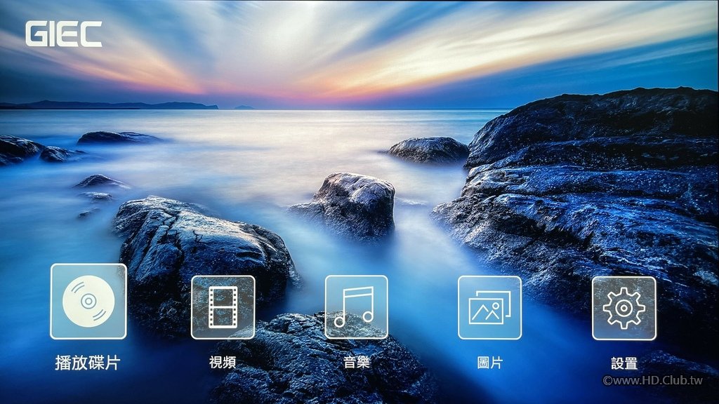

開機之後可以見到首頁的畫面,介面乾淨俐落且有繁體中文,碟片的部分,開機就會自動播放,操作上沒什麼困難,

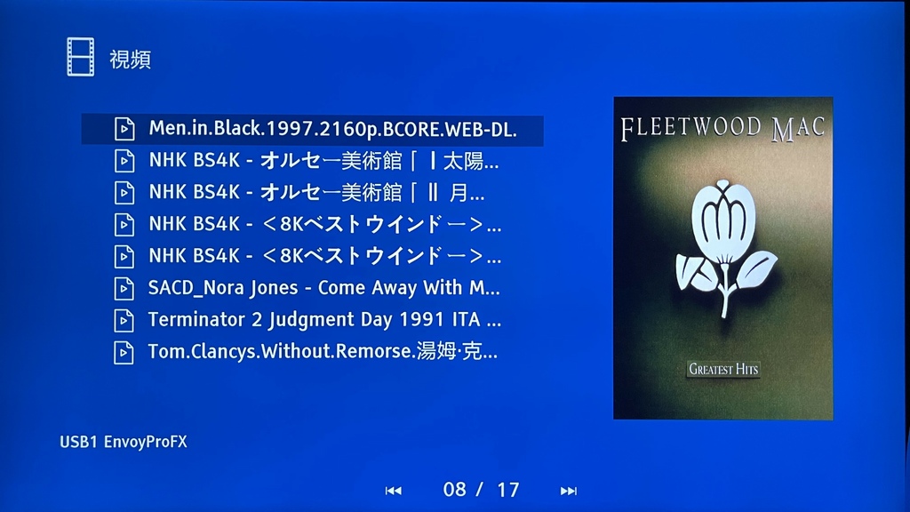

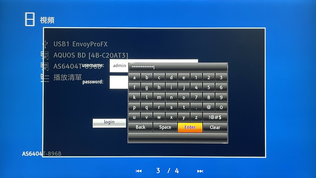

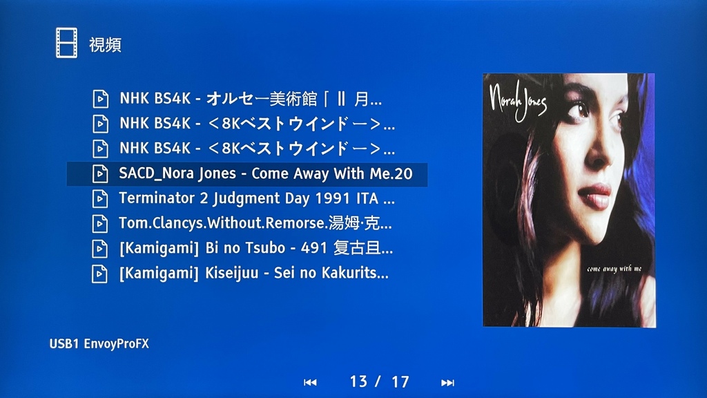

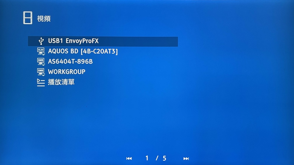

▼點選視頻之後就會見到檔案來源,這裡 USB1 是一個外接硬碟,AQUOS 4B-C20AT3 是我的日本 BS/CS 衛星接收器,如果網路都串接在同一個網域或區網之內,NAS 也開啟了 SMB 或 NFS 連線,這些就會全部顯現出來,AS6404T-896B 是我的 Asustor NAS,WORKGROUP 則是我的 PC 電腦,

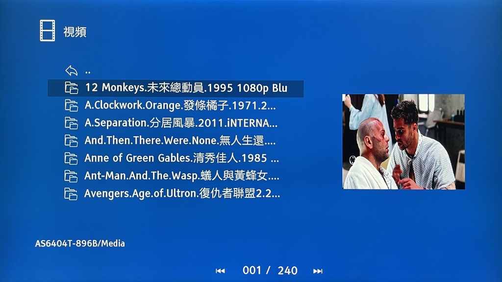

▼輸入帳號密碼就可以連線到 NAS,許多人都把檔案備份在 NAS 裡面,做個磁碟陣列還是比較有保障,
▼進入 NAS 之後只要點選影片檔案夾,右側會自動出現相關圖片,不過當然也有匹配錯誤的時候,

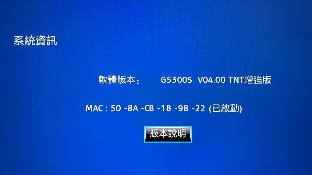

越獄的韌體版本為 V04.00 TNT 增強版

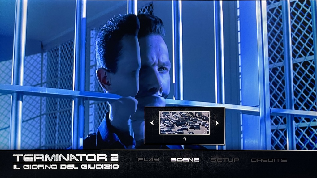

▼置入義大利版的 Terminator 2 魔鬼終結者,因為這片是T2 流量最高的版本,
▼選單正常顯示,沒有問題,

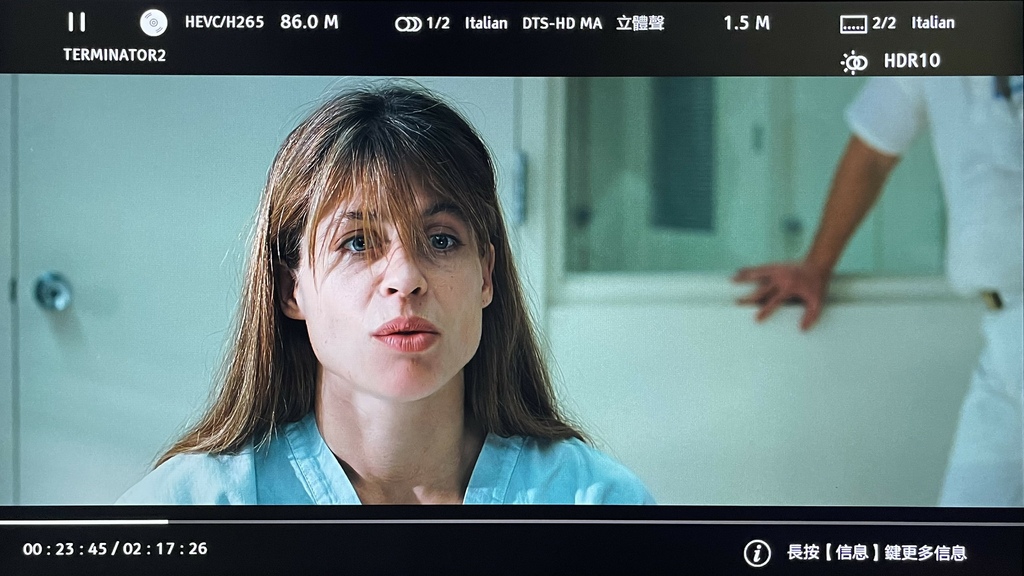

▼按下遙控器上的資訊 Info 按鍵,畫面顯示影像流量是 86 Mbps,真的相當高,Sarah Conner 的衣服質地與頭髮細絲都可以清楚看到,HDR10 也被啟動,色彩柔和,膚色相當自然,

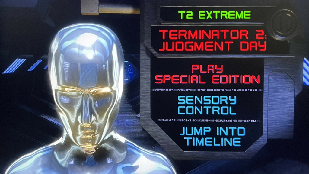

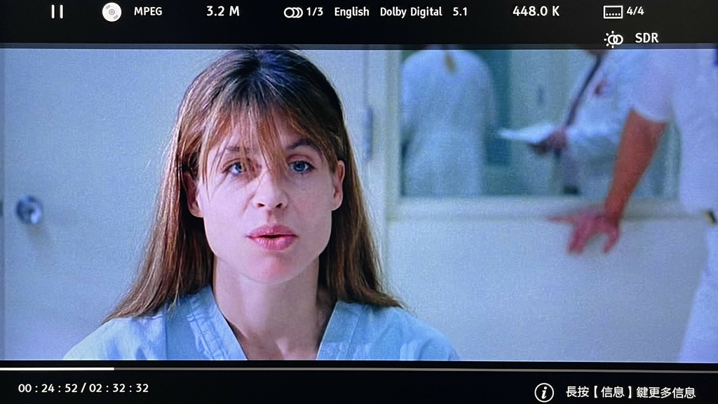

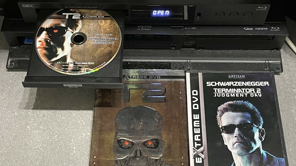

▼忍不住挖出封存已久的 T2 DVD Extreme 版本,
▼選單操作順暢,
▼同樣的畫面,肯定相差極大,因為影像流量只有 3.2 Mbps,相差了 20 多倍,不過就算是放 DVD,畫面呈現也比以往的印象中好很多,

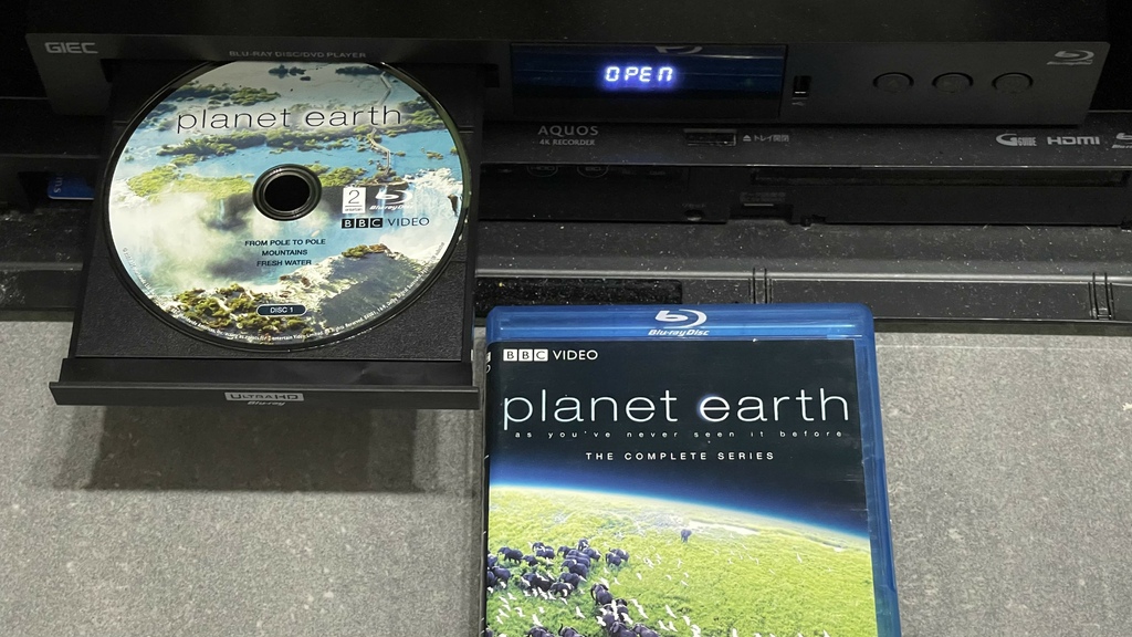

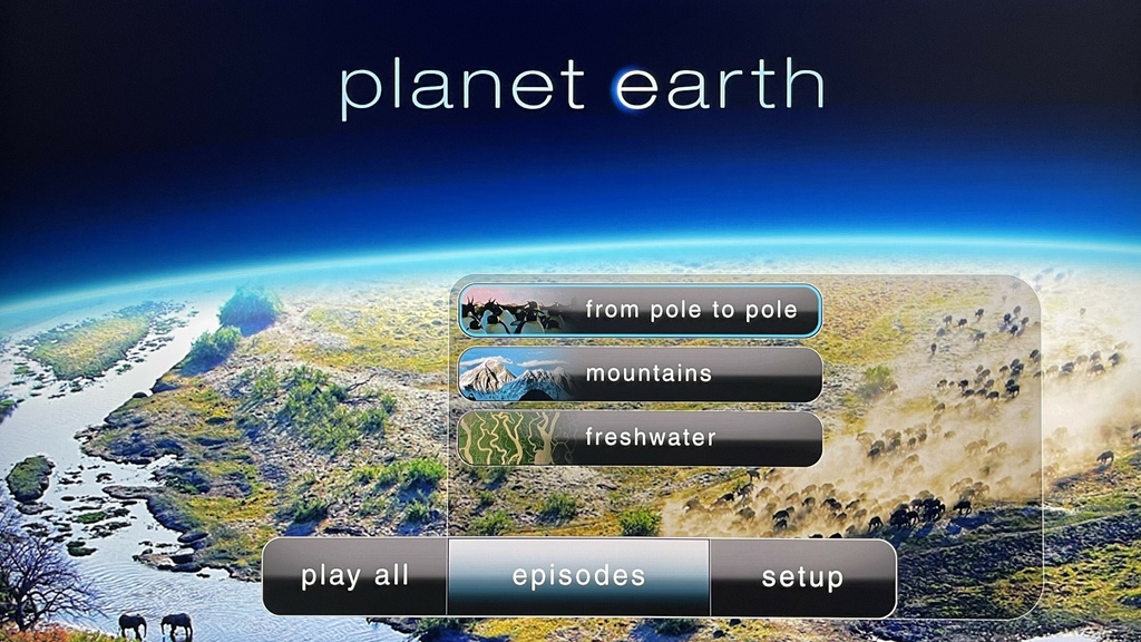

▼更換為藍光片,Planet Earth,當年也是看到下巴掉下來的高分紀錄片,
▼一切都非常順暢,到這裡,我可以說 G5300 的讀原版碟的能力非常好,

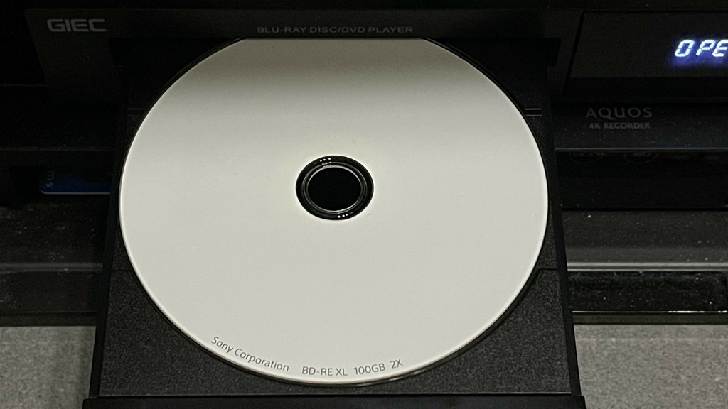

▼接著測試以 SHARP 日本 BS/CS 衛星接收器錄製的節目碟片,播放 100GB BD-RE XL 的光碟 (BDAV),結果無法播放,

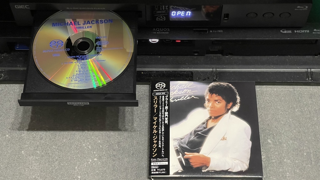

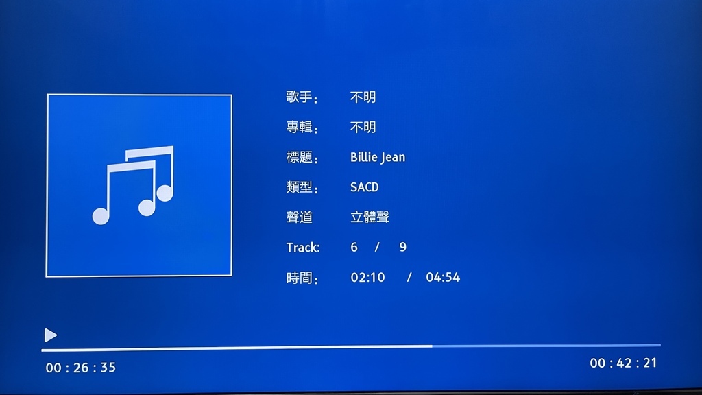

▼再來實際播放 SACD 正版光碟,這張是日版的 Michael Jackson - Thriller,
▼可正常播放,並且可以顯示曲目名稱,

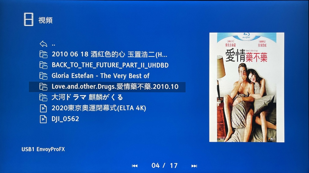

▼BDMV 的部分也是類似,幾乎都可以正常播放,

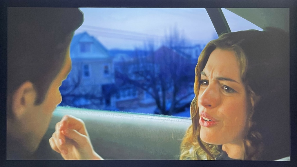

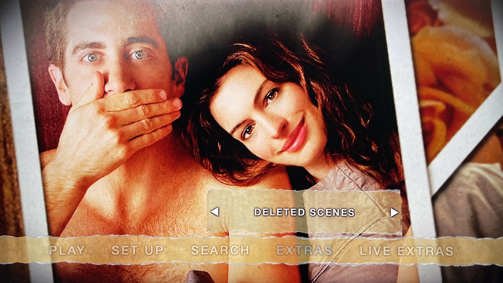

▼這部是「愛情藥不藥」Love and other Drugs,選單正常顯示,
▼連 Deleted Scenes 都可以看到,

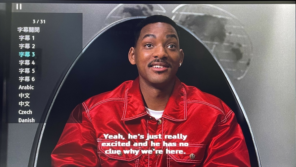

▼再來是有內崁字幕的 MKV,有些字幕可以顯示,但有些卻無法,
▼必須真實的說,對 MKV 的相容性不是很好,

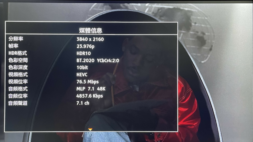

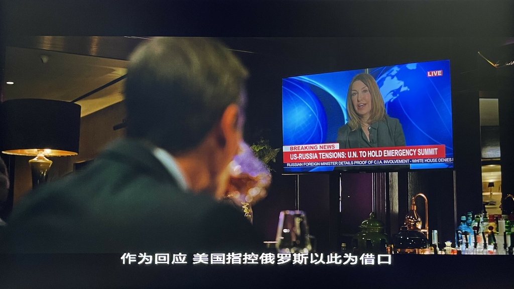

▼這個 BCORE 是 Bravia Core 的簡稱,號稱最高流量的串流平台,副檔名也是 MKV,Men.in.Black.1997.2160p.BCORE.WEB-DL.x265.10bit.HDR.DTS-HD.MA.TrueHD.7.1.Atmos-SWTYBLZ,
▼遇到的也是字幕的問題,中文字幕在電腦上是正常的,在 G5300 卻無法顯示,
▼進入 Info 狀態再長按 Info,可以顯示影片的訊息,果然流量非常之高,76.5 Mbps

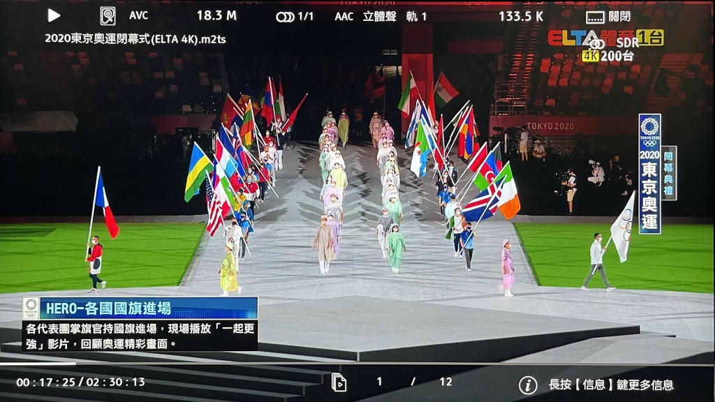

▼再來是我自己用空拍機拍的影片,附檔名是 MOV,可順暢播放,
▼MOD 錄下來的 M2TS 也是正常播放,

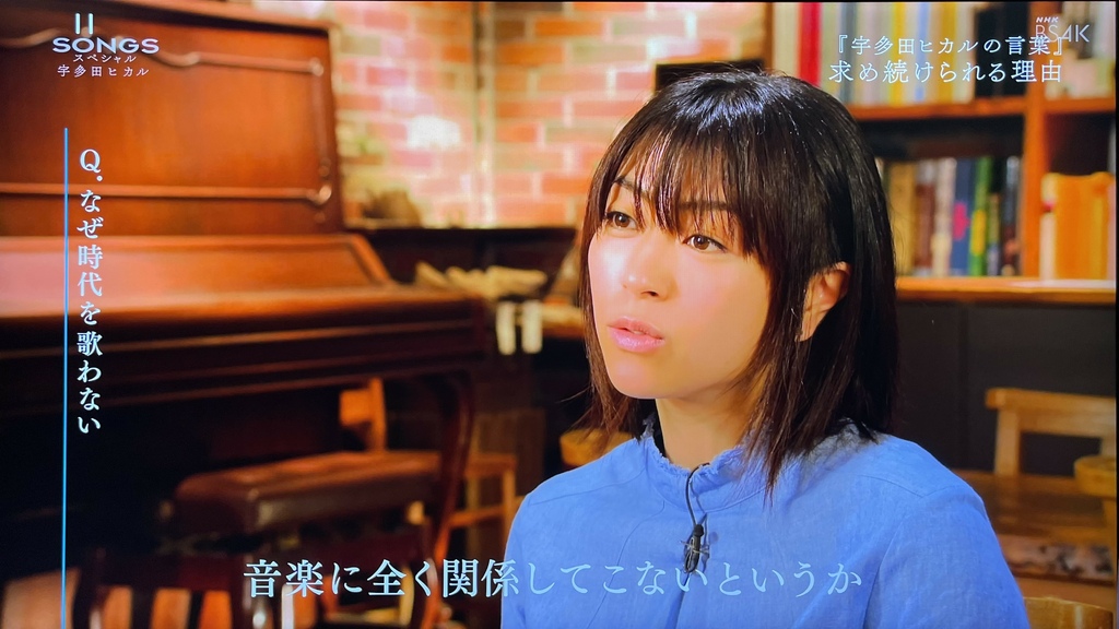

▼M2TS 包括從 BS 衛星 Rip 出來的檔案,也是正常,

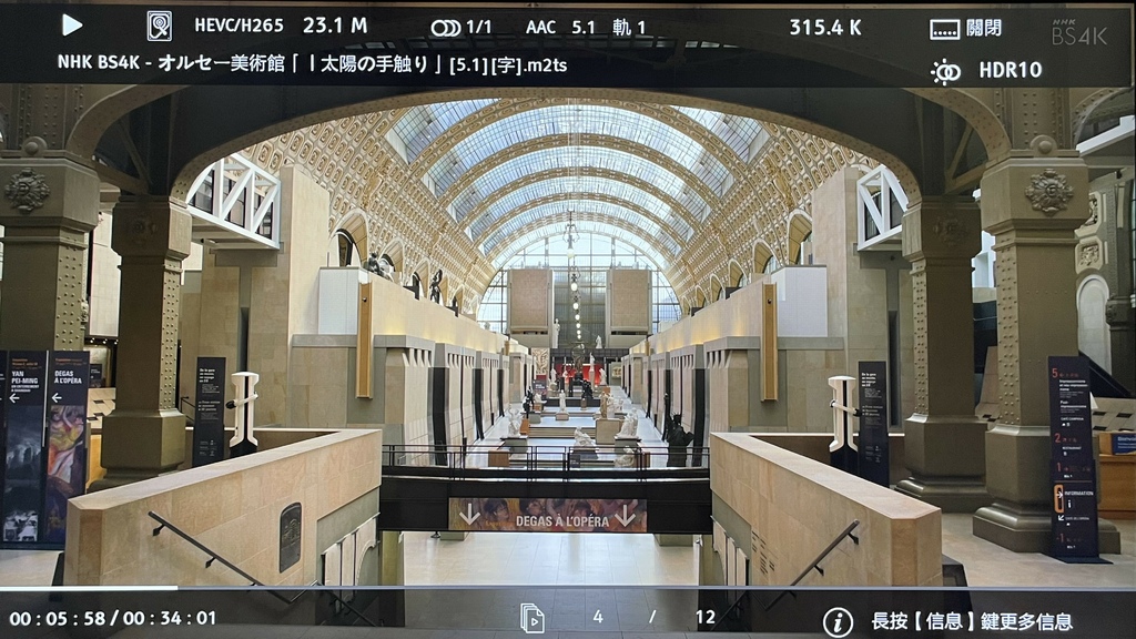

▼這個片段的畫質相當細膩,跟我自己的 PC 播放相比,真的有眼睛一亮的感受,

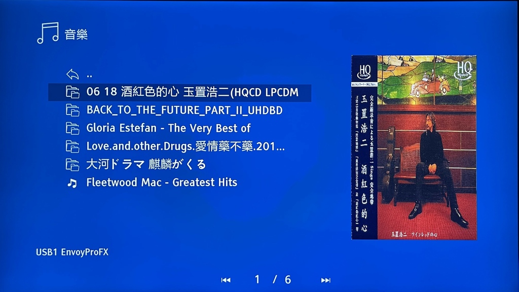

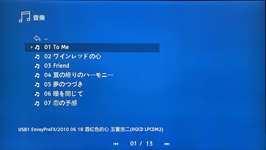

接下來是音樂檔案的部分,封面可顯示,

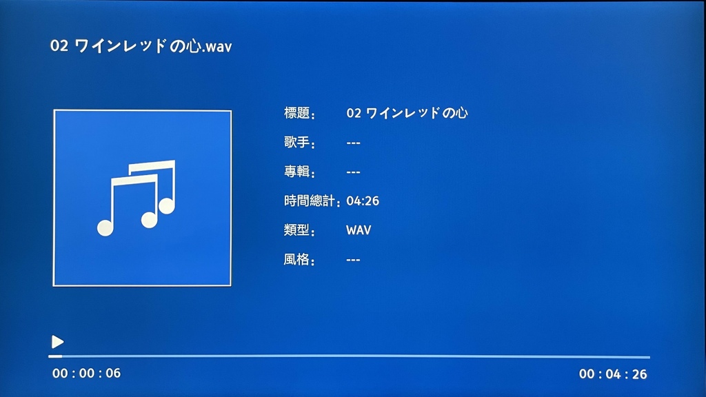

▼曲目顯示正常,連日文也可以正常顯示,
▼WAV 正常播放,
▼SACD ISO 有的會當機,但有的檔案不會,絕大多數都可以播放,

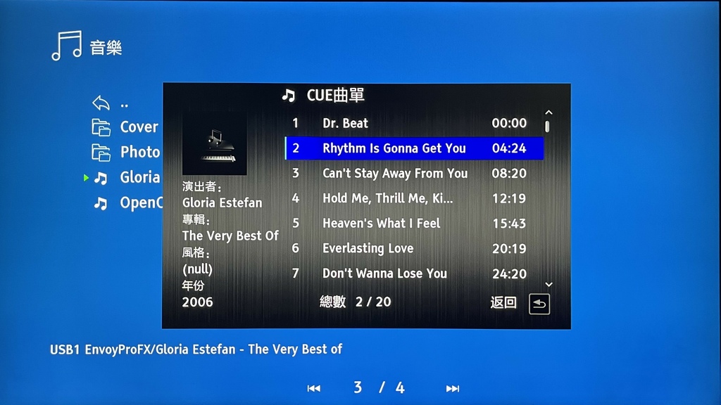

▼有 CUE 曲目的檔案,會跳出曲單視窗,這點很不錯,

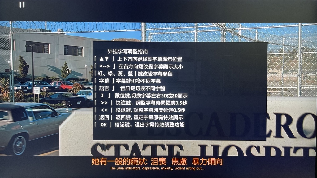

    外掛字幕方式:

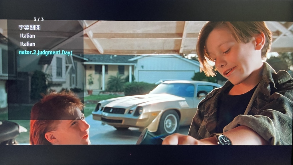

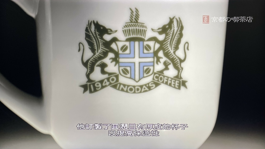

▼前面測試播放義大利版的 T2 當然沒有中文字幕,那該如何外掛字幕呢?

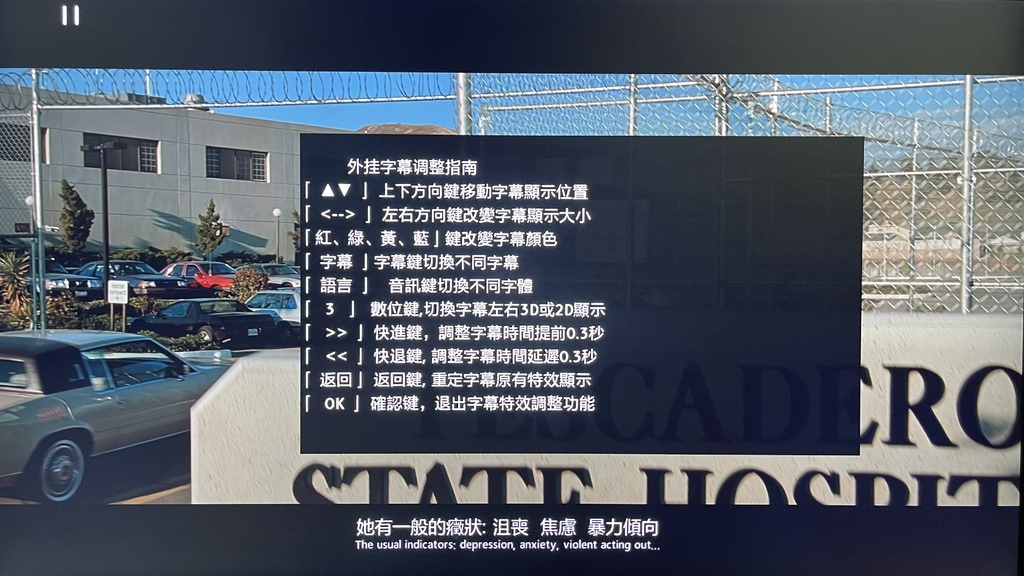

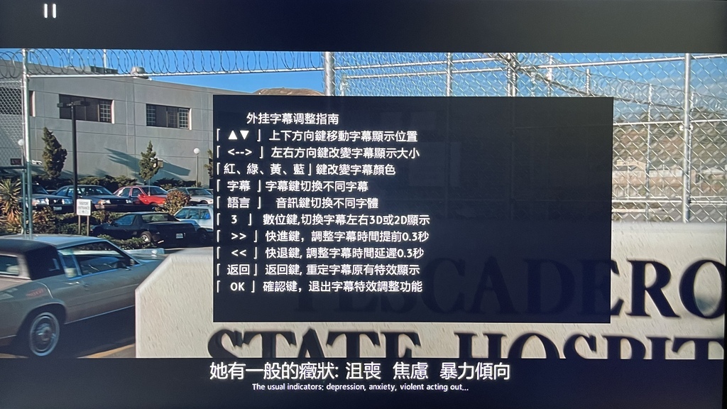

  • 越獄後的機器支援最常用的字幕格式副檔名為 *.srt,*.ass,*.ssa,還支援 ASS 字幕特效指令參數
  • 可調整外掛字幕的字體、大小、位移、時移、顏色等效果,長按遙控器的「字幕」鍵 3 秒以上,播放界面上會彈出說明視窗,可按照說明操作。
  • 字幕編碼的 ANSI、UNICODE、UTF8、BIG5 皆會自動判別
外掛字幕可分為四種方式:
  • 原版光碟:將字幕檔案拷貝到隨身碟的根目錄,然後插到機器上,播放正片時,按遙控器的「字幕」鍵切換到“外掛字幕”即可
  • 藍光原盤映像檔 ISO:建議為每個 ISO 檔案設立一個獨立的目錄,把字幕檔放到電影檔案目錄下
  • 藍光原盤 BDMV:將字幕檔放到 BDMV 目錄的同級 / 同層之下
  • 其他 REMUX 檔案,如 MKV:將字幕檔放到與電影檔案的同一個目錄之下
▼將隨身碟插上 G5300,插在前面的 USB1 或是 後面的 USB2 連接埠都可以,
按遙控器上的「字幕」鍵,直接選取想要外掛的字幕,
▼長按遙控器的「字幕」3 秒以上,播放界面上會彈出說明視窗,
▼可調整字幕的細項,例如改變字幕的大小,
▼例如改變字幕的顏色,

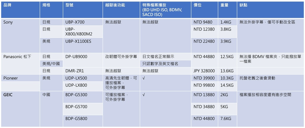

    目前市面上的其他選擇:
做了一張比較表,如有錯誤歡迎指教,謝謝

喔,GIEC可以外掛idx/sub字幕,不過只能配合MKV檔
原碟能不能配合我沒試過
BDMV讀不到,只能讀srt
SUP就無法讀取了
受不了奇醜的srt字幕,可以製作自己喜歡的字型用idx/sub字幕讀取
