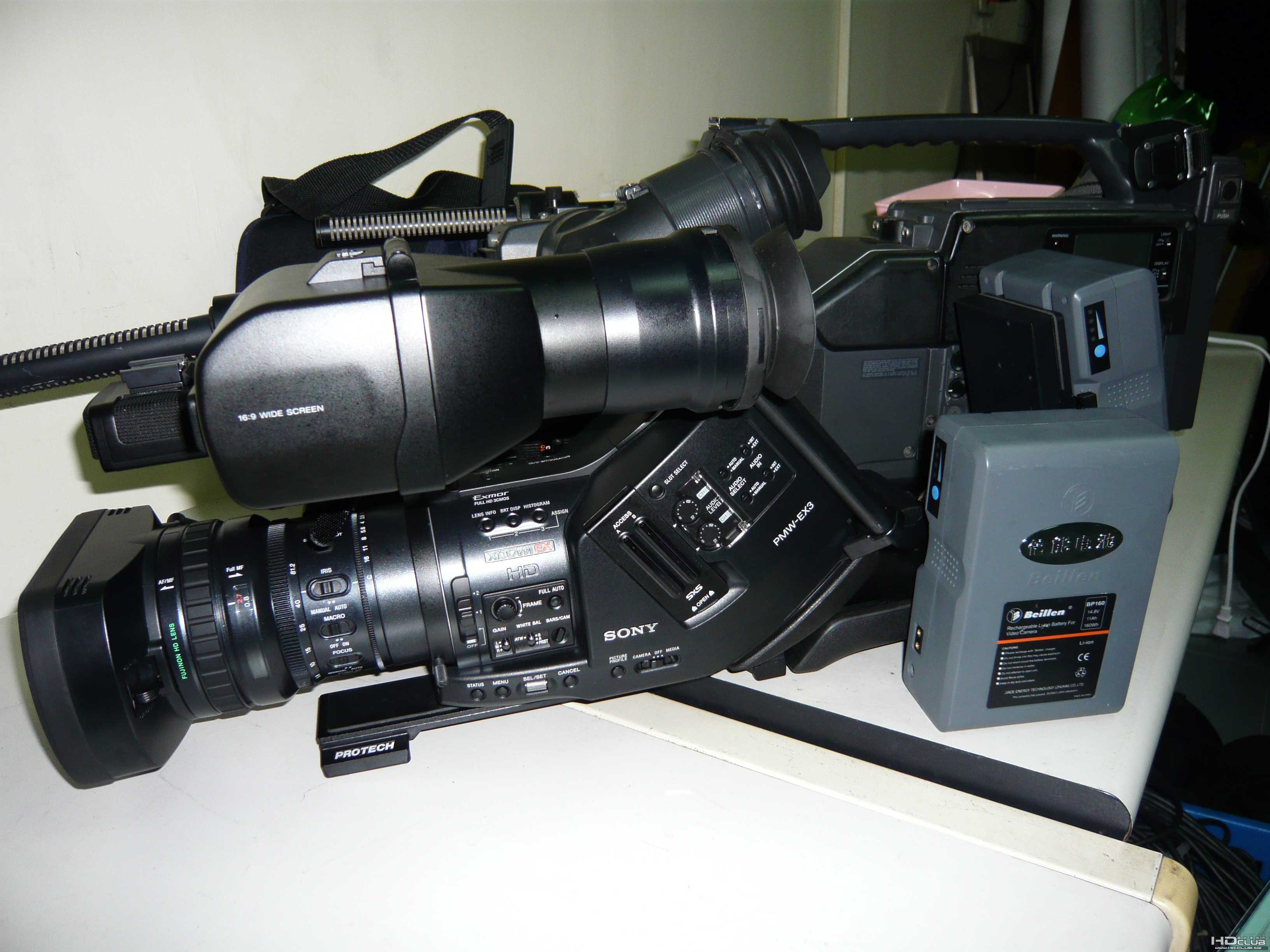

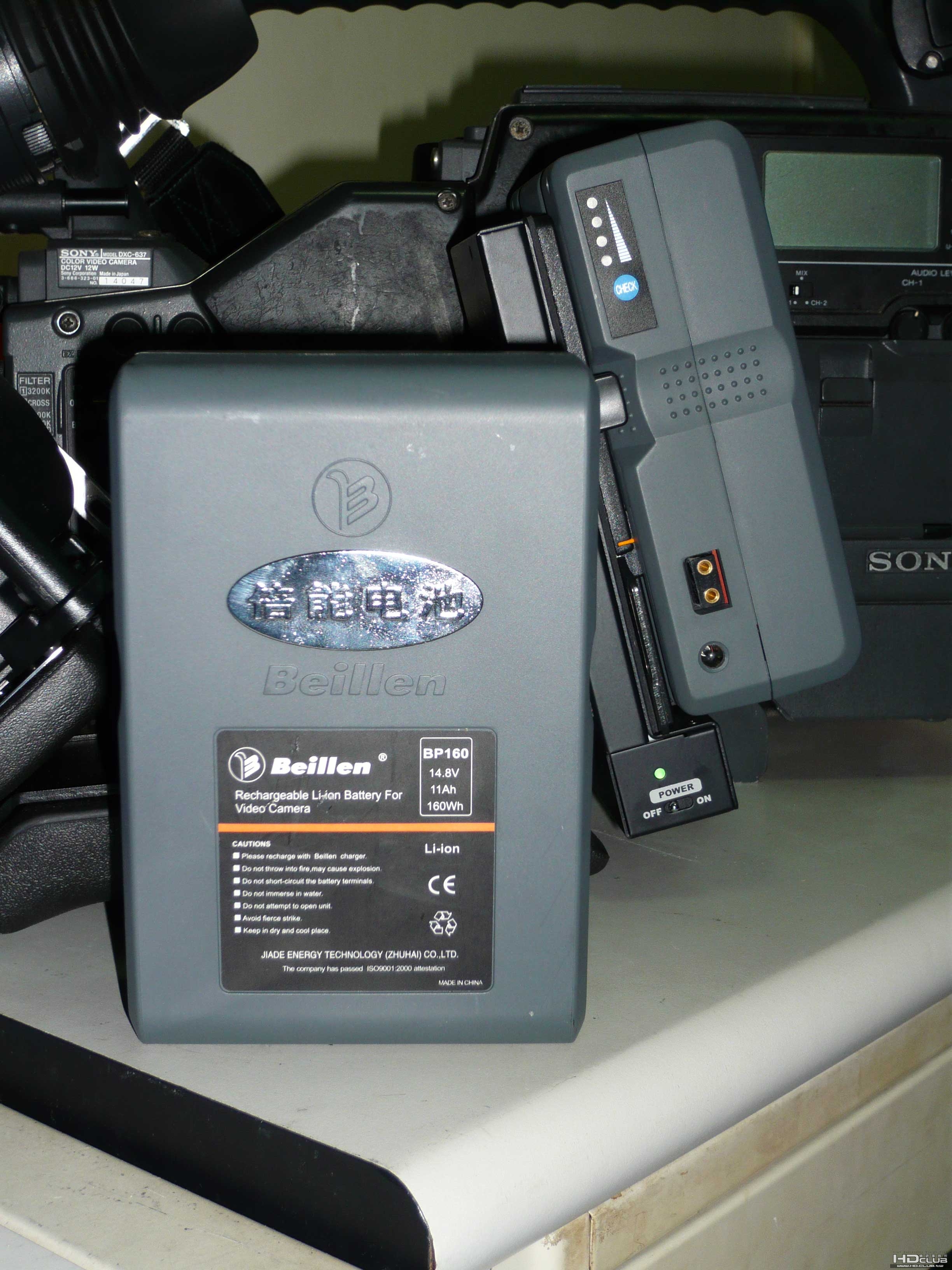

我也是剛買EX3不到1個月,我用的電池是倍能電池BP160(14.8V/11Ah/160Wh)市價約7500~8000元.ㄧ顆可以用一整天.電池上還有耗電顯示還蠻不錯的!我認為不要自組鋰電池.有點冒險.真正作業時穩定最重 EX3-01.jpg EX3-02.jpg 要.還有不要傷機器.謝謝!

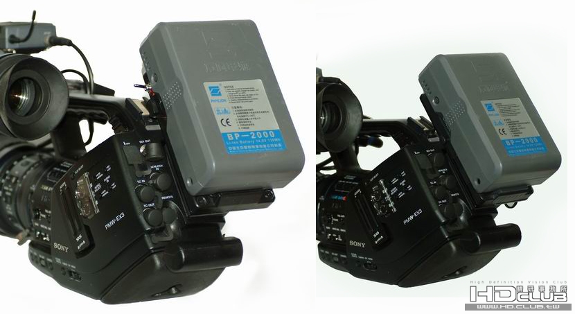

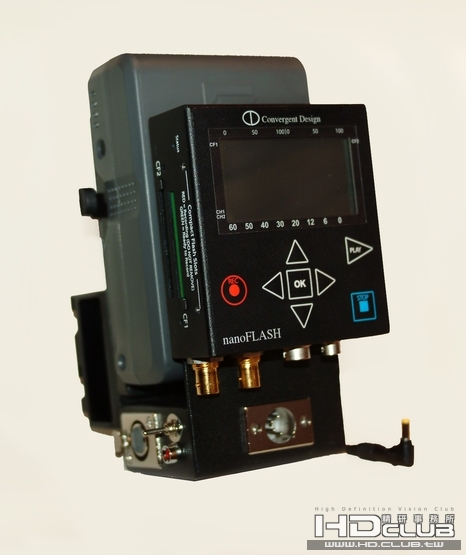

我用的是方向電池
<P>我用的電池是方向電池BP200(14.8V/130Wh)市價約6500~7000元.ㄧ顆可以用六小時連續開機.</P>
<P>電池上也有耗電顯示在加上sony及NANO FLASH機器也會顯示電壓值</P>
<P>我認為不要自組鋰電池.有點冒險.真正作業時穩定最重</P>
<P>給各位前輩參考如圖可以直接接上ex3使用不需要任何改裝</P>
<P>當然電池你可以選擇任何手邊既有的v型電池</P>

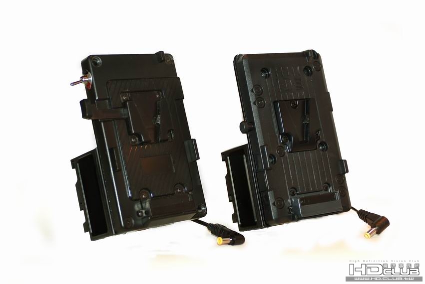

發表於 2009-9-30 20:17:45 | 顯示全部樓層
我已經 mail 給你 請你回覆
<P>我已經 mail 回覆給你</P>
<P>兩個都一樣好用 不需要帶一堆電池</P>
<P>兩種的比較參考如圖</P>
<P>最大差別多一個保護開關及短路保險設計</P>
