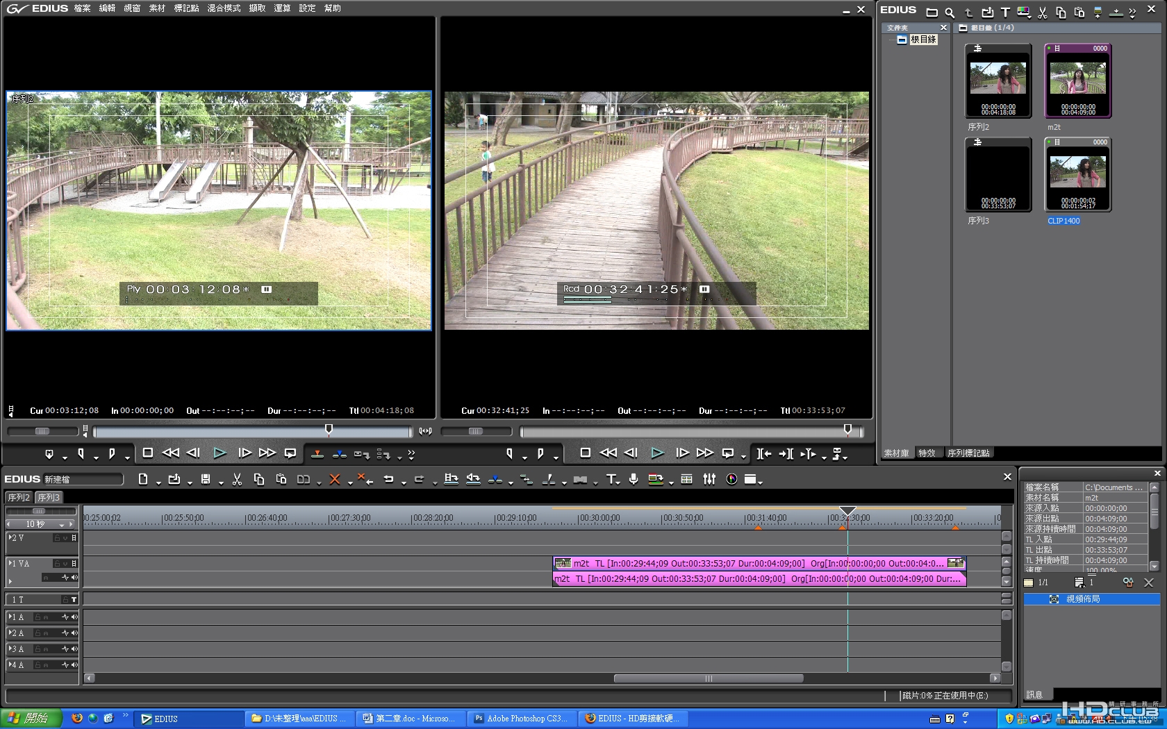

file:///C:/DOCUME%7E1/Sam/LOCALS%7E1/Temp/moz-screenshot.jpg因為在拍紀錄片,過帶後每個素材都很長(等於一捲帶子)
但是發現EDIUS沒辦法直接在素材上面(把素材拉到左邊播放視窗,非右邊時間軸視窗)做標記記號,按快捷鍵V後,雖然在素材的上面會看見紅色小標記,不過沒有任何按鈕可以做快速切換到下一標記點。(見圖一)
在素材視窗按快捷V 做出紅色標記點,但卻無法快速前後切換,

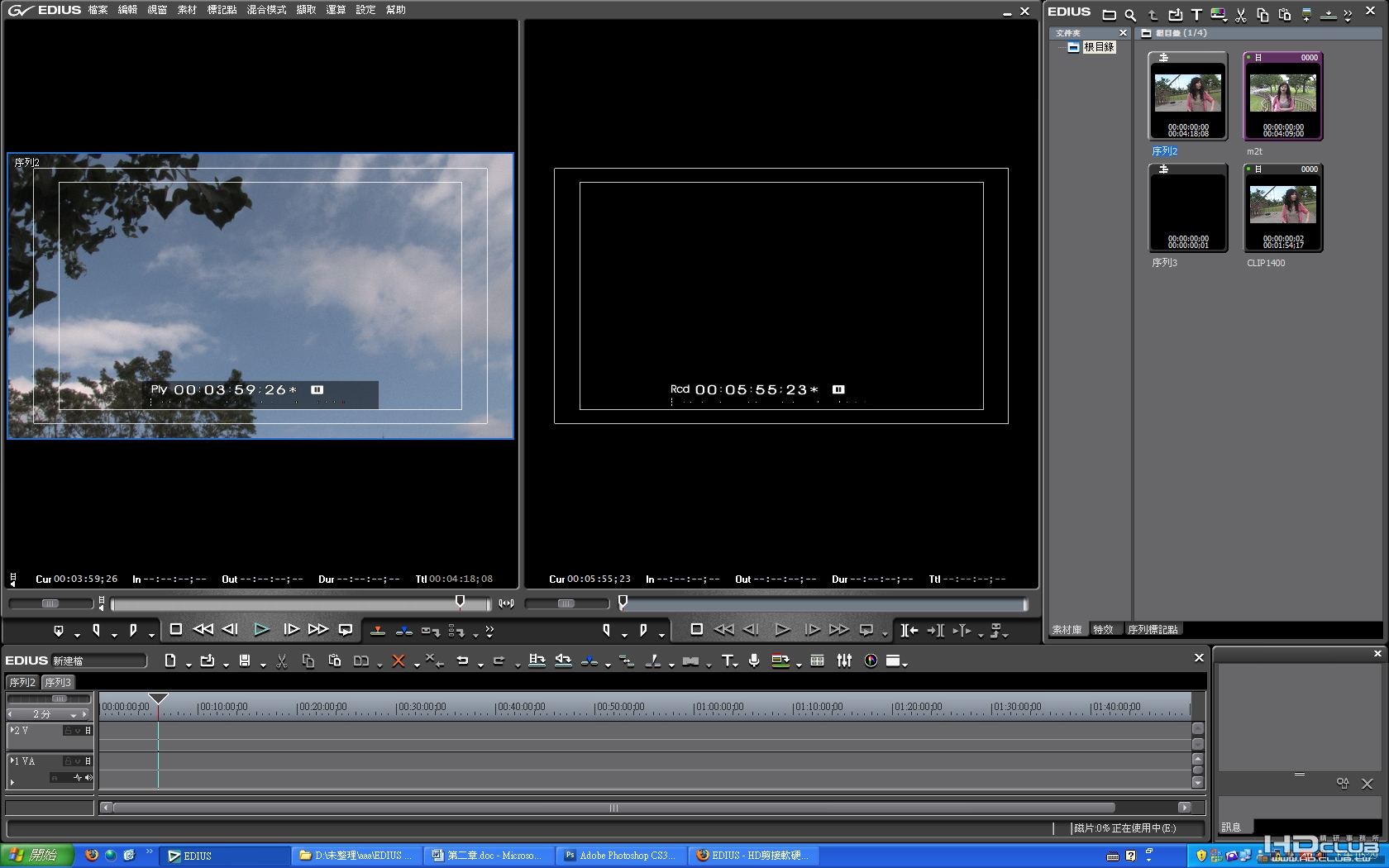

更糟的是只要換丟另外一個素材替換後,在回放之前做好節點的素材,所有的節點都會消失。(見圖二)
把素材做好節點,然後更換其他,再換來本來素材,結果作好的節點全部消失。 ... ...

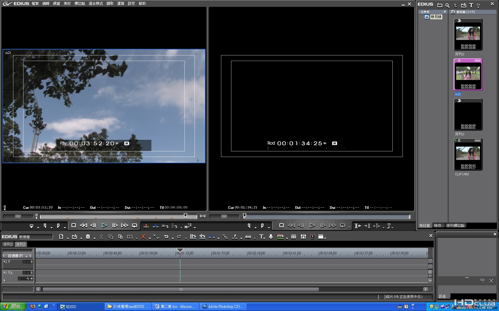

但如果把素材拉到時間軸視窗,按快捷鍵V後,也會出現紅色小標記(長相不一樣,會在時間軸上),並且可以使用PAGE UP按鈕來快速切換至下一標記點。
(只是只能在時間軸上做標記點的話,非常奇怪,如果我的素材很長,難道不能在素材本身上先做好記號,然後要使用的時候直接快速飛梭找到要用的標記,並且只要素材衣移動整個標記就跑掉了~)
在時間軸上可以做標記,但是他是記錄時間點,非在素材本身上面作好記號

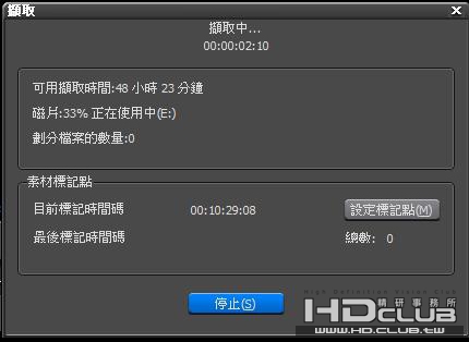

一勞永逸的方法是在擷取時就將標記點打好
在擷取視窗中  右下角有標記按鍵
需要注記的時間點
只要點一下就行了
所產生的標記是直接在clip上  而不是在時間軸上
不過  過帶時要一直盯著看才行
您可以試一試
