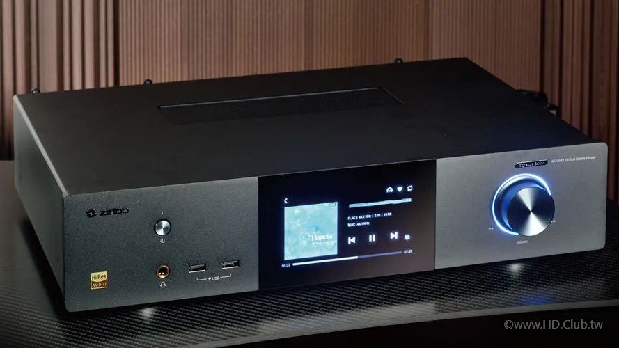

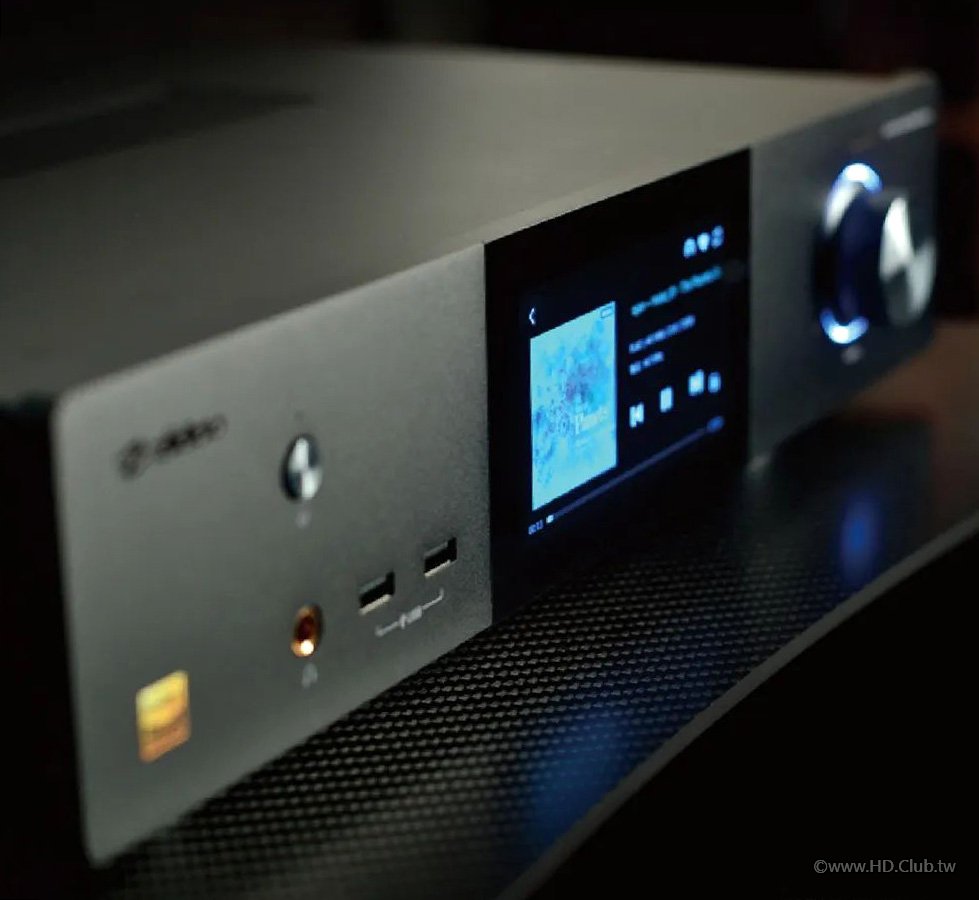

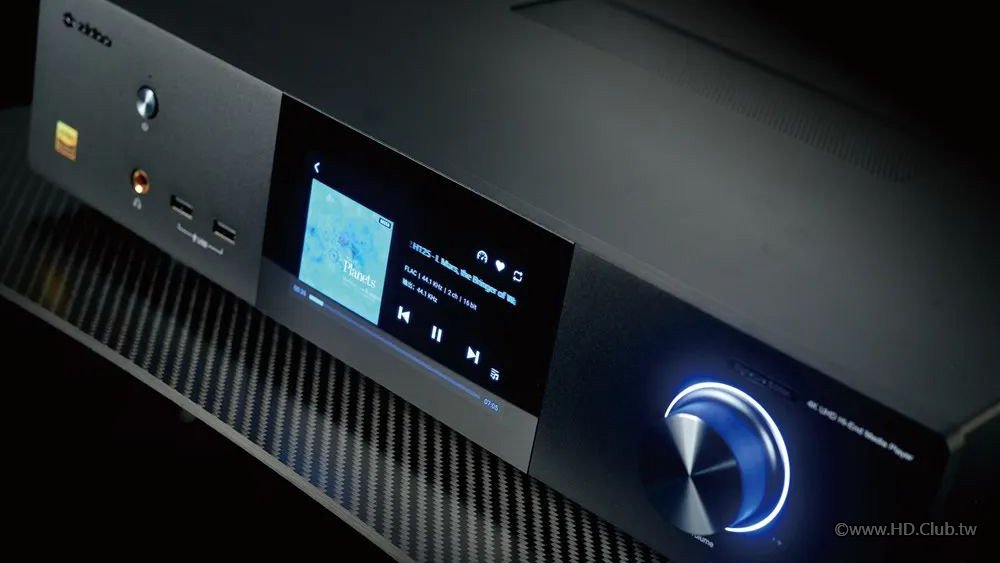

看看NEO α的能耐:4K UHD檔案播放,高解析音樂DSD數位播放,串流音樂播放,高品質耳擴,藍牙接收解碼,高品質DAC解碼器等。 而要提升影音品質和用戶體驗,芝杜從內到外用心設計。 先看機身,NEO α採用主流430標準機身尺寸,便於高階影院的嵌入式訂製安裝。 前面板磨砂質感顆粒細緻,邊角打磨得也很平滑,展現出良好的做工。 正中間是一塊5英寸OLED觸控螢幕,拋光優秀的螢幕也成為一種裝飾。 機身採用加厚全鋁合金結構,能有效抑制機箱共振雜訊的產生,先進的噴砂工藝帶來優秀的質感,整體外觀精緻高級。 NEO α首次加入呼吸燈設計,按下電源鍵,音量鍵週邊有節奏地發光,約25秒後進入系統,開機時間還挺短。 然後亮燈會穩定下來,光線柔和不突出,還能顯示出音量鍵的位置,在黑暗環境裡好看也實用。

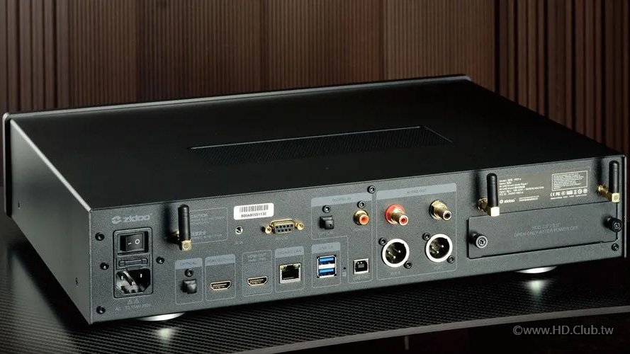

NEO α 的背面

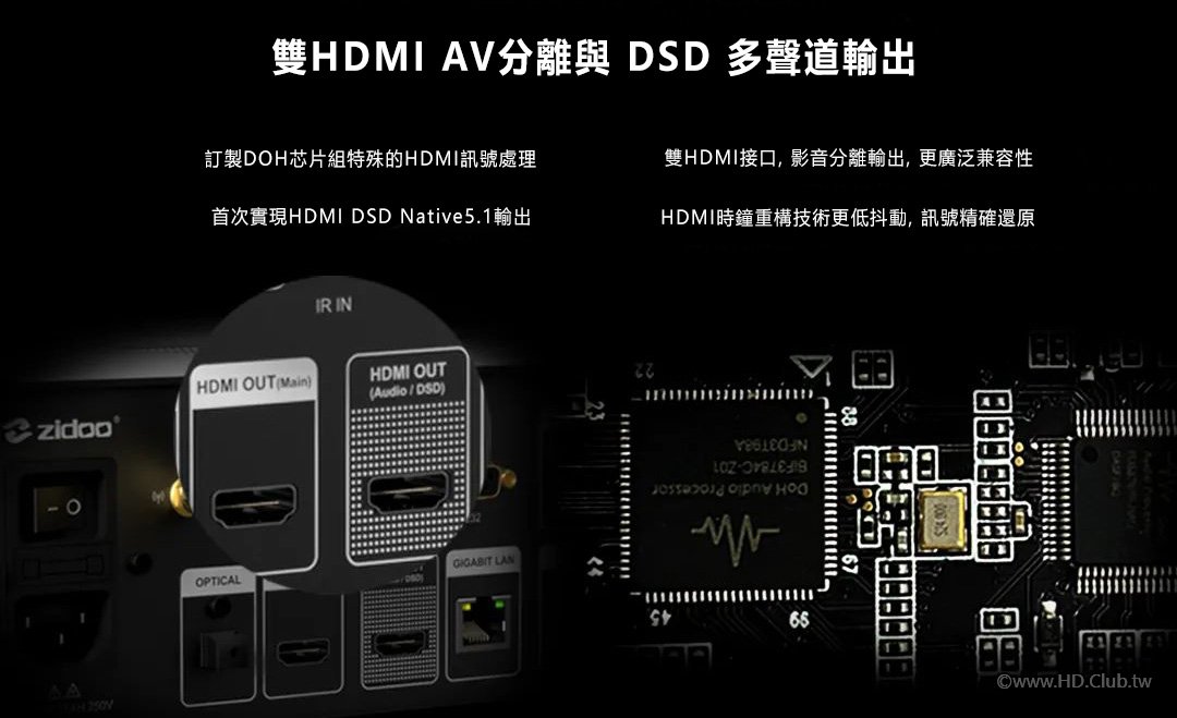

NEO α配置了一對RCA和一對XLR輸出,光纖、同軸、PC-USB輸入各一,還有一個光纖輸出,兩個HDMI輸出,支援HDMI影音分離輸出,其中一個為純聲音輸出,確保最佳的影音傳輸品質。 最後還有一個網路線孔,當然使用者也可選擇使用Wi-Fi無線網路,NEO α有三支天線提供絕佳的Wi-Fi和藍牙傳輸品質。 而且天線與機身同高,外觀不顯得突兀,同時也便於嵌入安裝。 機身使用無風扇被動式散熱窗設計,大大降低機身噪音,保證了靜谧的視聽環境。

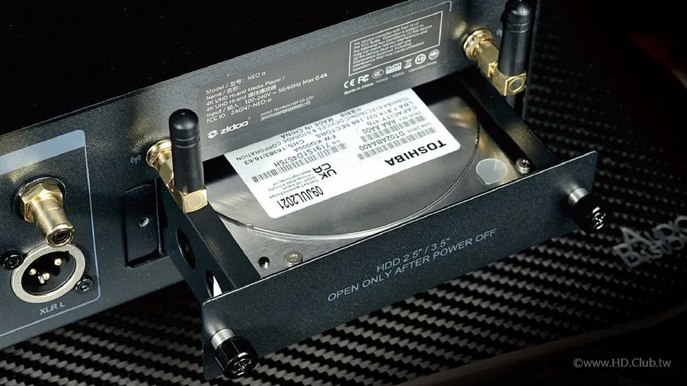

NEO α搭載最新一代Realtek RTD1619DR六核A55架構的專業影像處理器,有著強大的處理性能,內置杜比視界VS10處理引擎,基於Linux影像解碼與輸出框架,可支援幾乎所有的影像編碼格式的解碼; 支援HDR到SDR、SDR到HDR的轉換,最高可支援3840 x 2160 60Hz、HDR(杜比視界、HDR10+、HDR10、HLG)、12bit以及BT.2020廣色域輸出;並支援23.976精準畫面更新率的切換輸出,更流暢,帶來更清晰自然的電影畫質表現。 NEO α配置了4G DDR4記憶體以及32GB eMMC 系統儲存記憶體,有充足空間安裝app應用程式,另外還內置一塊m.2介面的512G SSD硬碟,這種介面的傳輸性能要遠勝於SATA介面,有更高的寫入和讀取速度。 畢竟高解析資源數據量都是很大的,速度快播放會更穩定,而且SSD硬碟沒有雜訊。 不過512G空間有限,NEO α也內置了SATA硬碟槽,可以同時相容3.5、2.5英寸機械硬碟或固態硬碟的安裝,最大可相容18T大容量硬碟,充分滿足大量媒體檔的儲存需要。
NEO α也內置了SATA硬碟槽,可以安裝3.5、2.5英寸機械硬碟或固態硬碟
NEO α特別為HDMI輸出電路訂製三枚DoH Audio processor晶片,提供優秀的影音水準、影音分離和強大的相容性,並首次運用了時鐘重構技術,為音訊輸出埠提供了獨立、更高精度的時鐘訊號,讓HDMI輸出獲得更好的音訊品質。 訂製的音訊處理器還賦予了NEO α通過HDMI 音訊埠直接輸出DSD多聲道音樂的功能,這在芝杜產品中還是首次。 NEO α最高支援5.1聲道的DSD 64純音訊原碼輸出,還支援PCM與DTS 7.1多聲道格式。 這一來NEO α便成為市面上為數不多的多聲道數位音樂播放機,對熱衷於多聲道音樂的玩家很有吸引力。

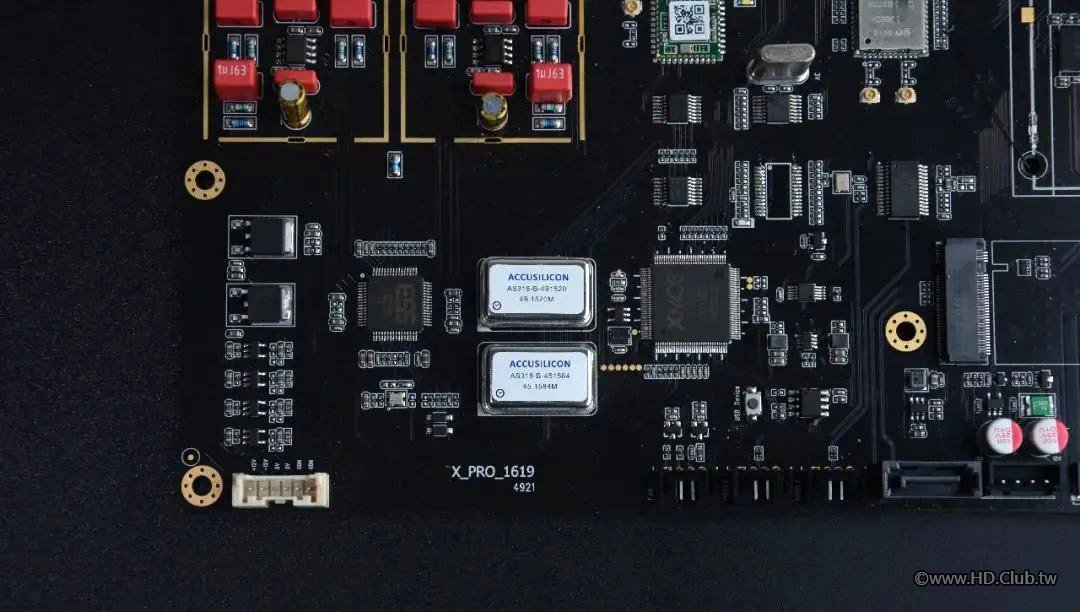

雙時鐘設計
抖動(時基誤差)是數位音樂達成更高品質的最大阻礙。 數據的輸出端和接收端在時鐘上的差別,會導致數據傳送速率的不穩定,而這個不穩定就會產生失真,從而影響音質。 高階的解碼和數位播放裝置會使用精確而統一的時鐘來將這個不穩定性降至最低。 而芝杜對NEO α音質寄以厚望,當然也採用了這種手段,而且採用了雙時鐘設計。 因為CD格式的44.1kHz與高解析音樂常用的48、96kHz是兩種速率,所以NEO α配備了兩枚超低相位雜訊的飛秒級高精度溫補時鐘45.1584MHz和49.152MHz晶振,分別對應44.1KHz和48KHz採樣率的解碼,能有效抑制抖動,確保高品質的數據傳輸,盡可能地還原數據中的所有細節。

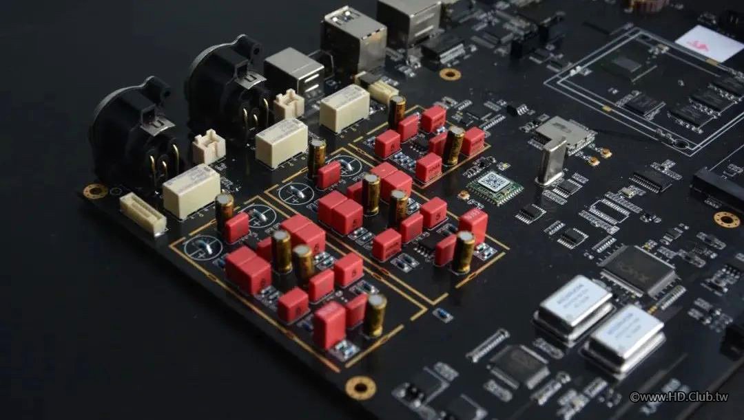

NEO α DAC電路
好聲用好料
為了讓類比音訊輸出獲得更好的數據和更高傳真度的聲音,芝杜在電路設計與輔助零件挑選上都很嚴謹苛刻。 從音訊DAC解碼晶片到XLR介面的音訊輸出通道都採用全平衡設計,包括6.35mm耳機輸出和RCA類比輸出訊號都是引自平衡電路;每個音訊輸出聲道使用繼電器獨立控制,避免衝擊聲的同時,確保了音訊輸出的純凈度與一致性。 用料方面,沉金工藝的PCB板,搭載6枚發燒級運放、精選的進口WIMA、ELNA等補品級器件都為優秀音質打下堅實的基礎。
NEO α採用雙供電設計,三組輸出繞組的大功率環形變壓器構成的線性電源為類比音訊電路供電,低雜訊高品質交換式電源為數位電路供電; 確保供電符合電路特性,有更好的優化效果。 而且採用了寬電壓智慧自動調整專利技術,能夠自動適應不同電壓制式,來自不同地區的使用者都能直接隨插即用。

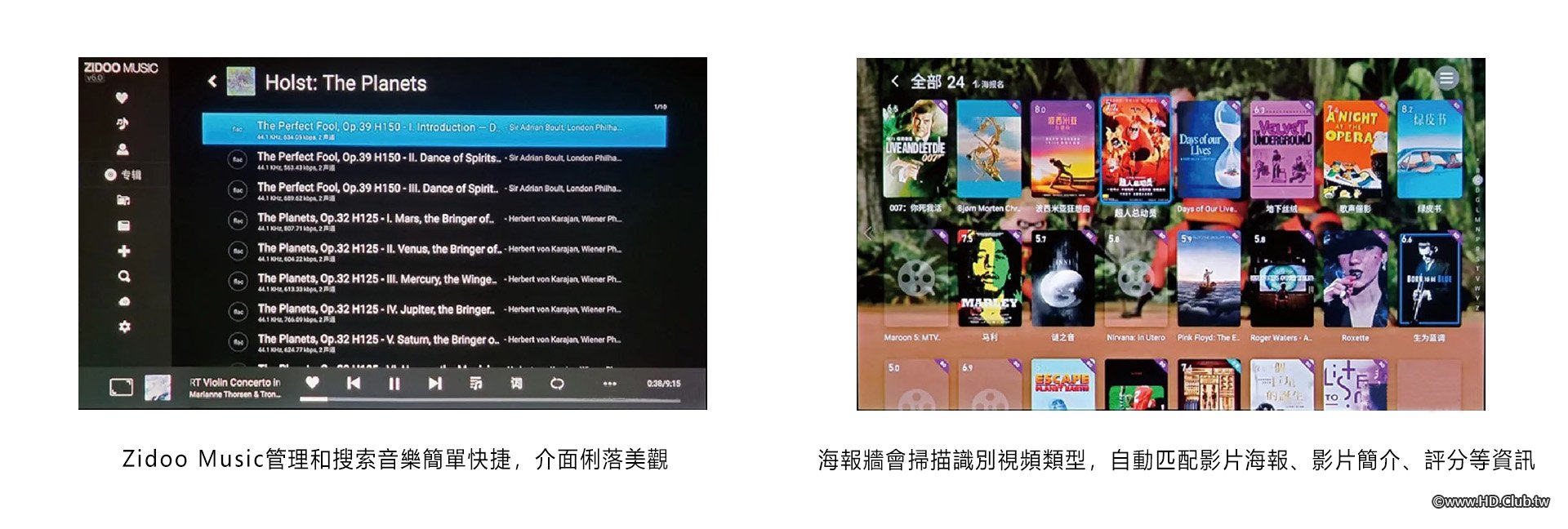

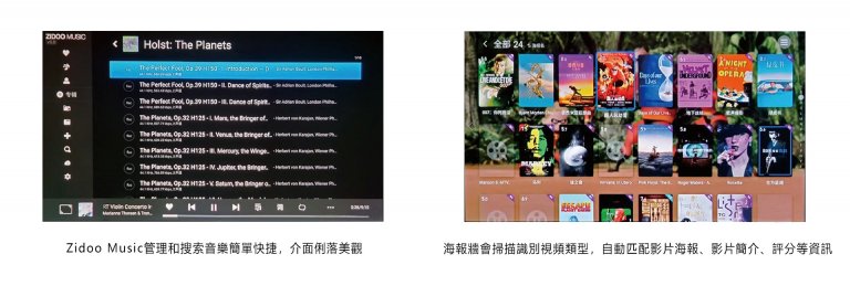

Zidoo的產品採用了基於安卓深度開發的作業系統,有著很好的相容性,而安卓的開放性也便於Zidoo去優化和改良。 對擁有大量電影庫和音樂庫的使用者而言,能夠快速找到自己想看想聽的東西是非常重要的。 尤其是網路資源檔名千奇百怪,以瀏覽模式難以準確定位,這就需要系統幫忙。 NEO α可以將文件掃描到媒體庫中,再通過網路匹配去完善影像和音樂檔的訊息,將影像歸類到海報牆,音樂歸類到Zidoo Music中。 在海報牆中NEO α會掃描識別影像類型(紀錄片、演唱會、電影等),自動匹配影片海報、影片簡介、評分、預告片、演員等資訊。 並自動將影片進行系列、類型、劇集、地區等數十種詳細的分類管理等功能,方便搜索和瀏覽。 NEO α還能為電影和音樂補充字幕和歌詞,十分方便,並支援對字幕字體、顏色、特效等效果設置,還支援圖形字幕(即內嵌PGS和ASS特效字幕)的亮度自定義調節,解決因4K HDR影片字幕過亮引起的觀影困擾。
而Zidoo Music能夠繞過安卓的SRC限制,發揮出高解析音樂的高採樣率優勢。 而且能夠掃描匹配音樂庫中的檔,按照年份、類型、格式等多種索引選項來編排,管理和搜索音樂簡單快捷,介面還相當俐落美觀。 NEO α的格式支援非常全面,包括各種無損格式檔如MQA、SACD ISO、DFF、DSF、FLAC、WAV、APE等,並支援CUE分軌播放; 還可以通過外接光碟機直接播放CD。 通過特殊的HASH演算法,提供強大的數據糾錯並且可以根據CD唱片發行ID自動配備並顯示CD專輯名以及歌曲名稱(需正式發行的CD)。 NEO α也支援CD抓軌功能,可以將CD音樂轉錄為無損檔保存到硬碟中,抓軌軟體能夠識別CD訊息並自動添加曲目、專輯名。 不僅支援普通CD類型,還支援DTS CD以及MQA CD的抓軌與播放。

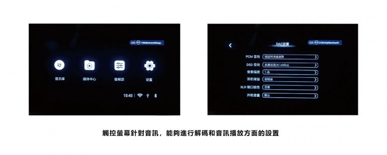

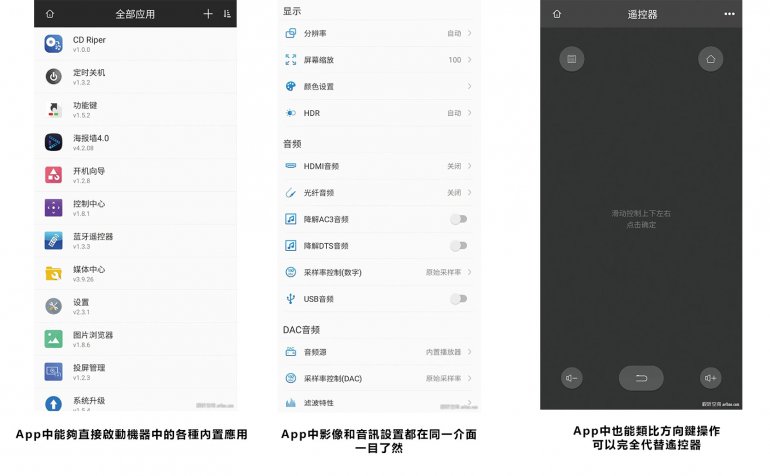

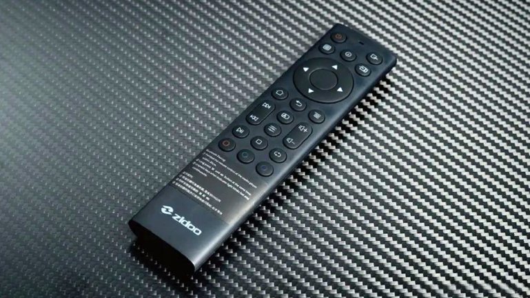

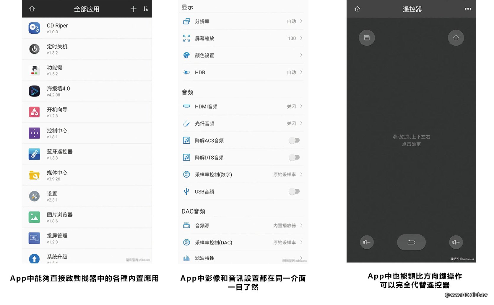

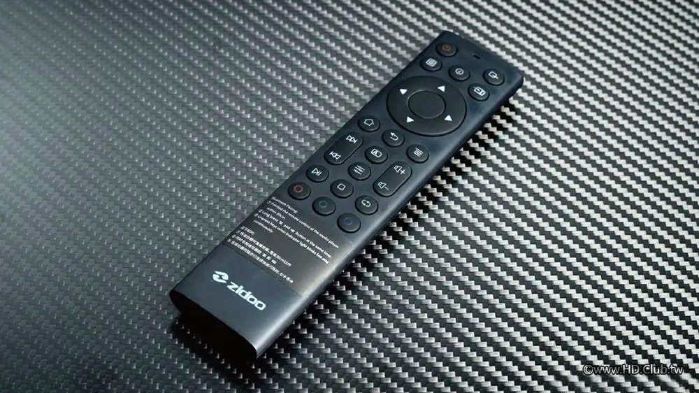

NEO α有三種操控方式,遙控器、觸控螢幕、app。 遙控器採用藍牙和紅外線設計,通過藍牙配對後,就不必像紅外遙控器那樣對準機器再按了。 按鍵不多,不過有為影像播放優化,可以直接彈出功能表、更改字幕、音軌等。 同時還有一組可設置的按鍵方便用戶啟動自己想要的功能。 遙控器按鍵帶發光功能,這樣在使用投影機的漆黑空間裡也能夠看到按鍵的圖示了。 而觸控螢幕則針對音訊,能夠進行解碼和音訊播放方面的設置,影像相關則必須連接顯示設備。 螢幕尺寸大,可直觀顯示常用設置功能表、音樂庫數據、播放狀態、輸入源、採樣規格等資訊,還提供順滑的觸摸控制體驗。 將NEO α放置在桌面,它也會是一台不錯的解碼耳擴。 而通過「芝杜手機遙控」app,用戶能夠進行NEO α的所有音訊、影像、系統設置,還能夠直接用app瀏覽播放網路共享檔以及NEO α內部和外置硬碟中的檔。 通過掃QR code就能將機器和app匹配上,省去了麻煩的搜索步驟。
