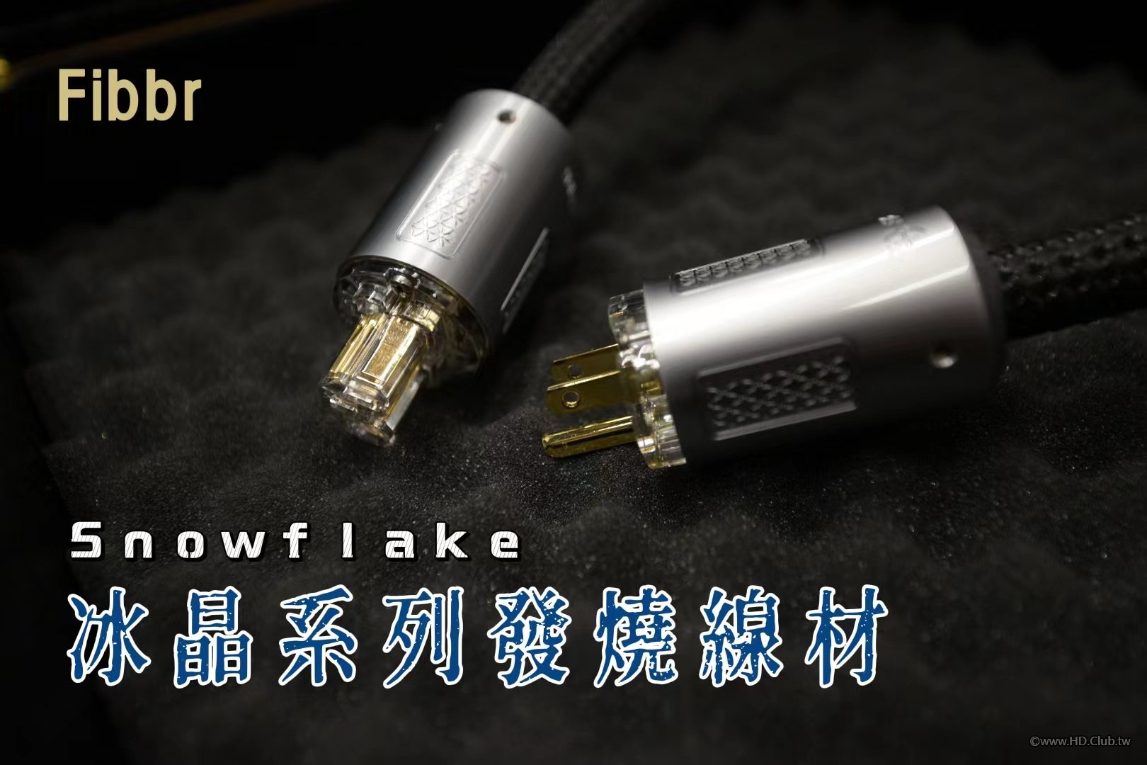

一、開箱

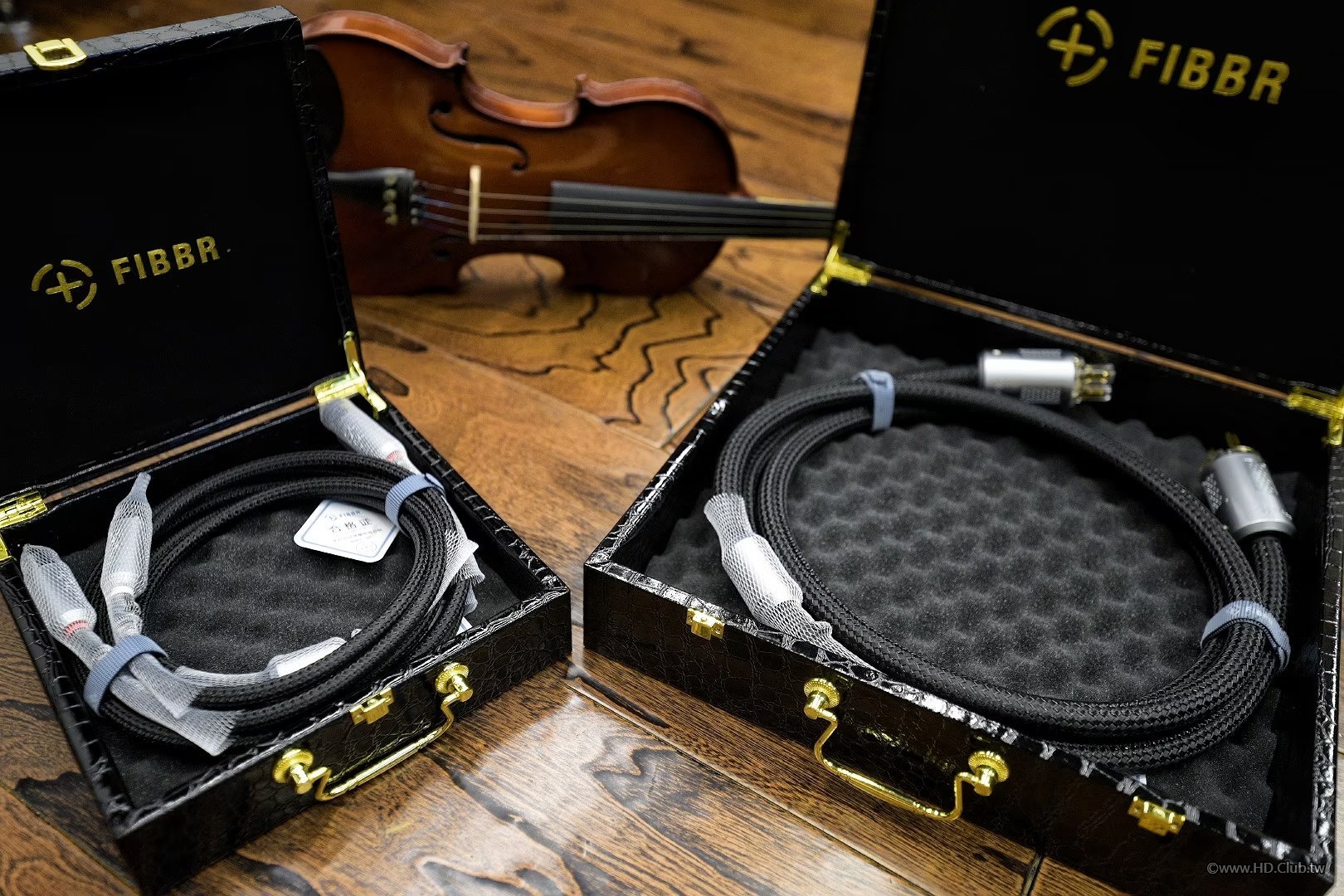

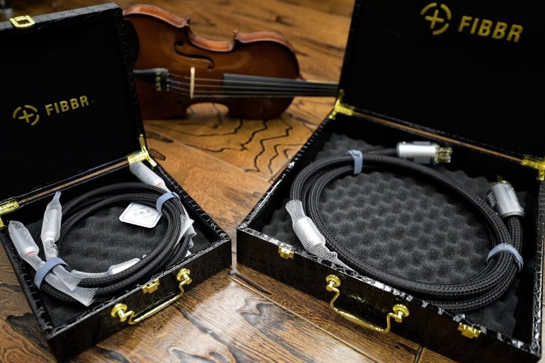

我收到的是2.5m的電源線與3m的平衡線,透過巨大的鱷魚皮箱包裝,我看到了Fibbr進軍高端市場的诚意決心。
事實上,如此精美的手提箱包裝,哪怕頭部大廠也不多見。
打開黑金配色的手提箱,粗碩精美的線材本體展現出來,我本以為大盒子是裝的3m的平衡XLR信號線。

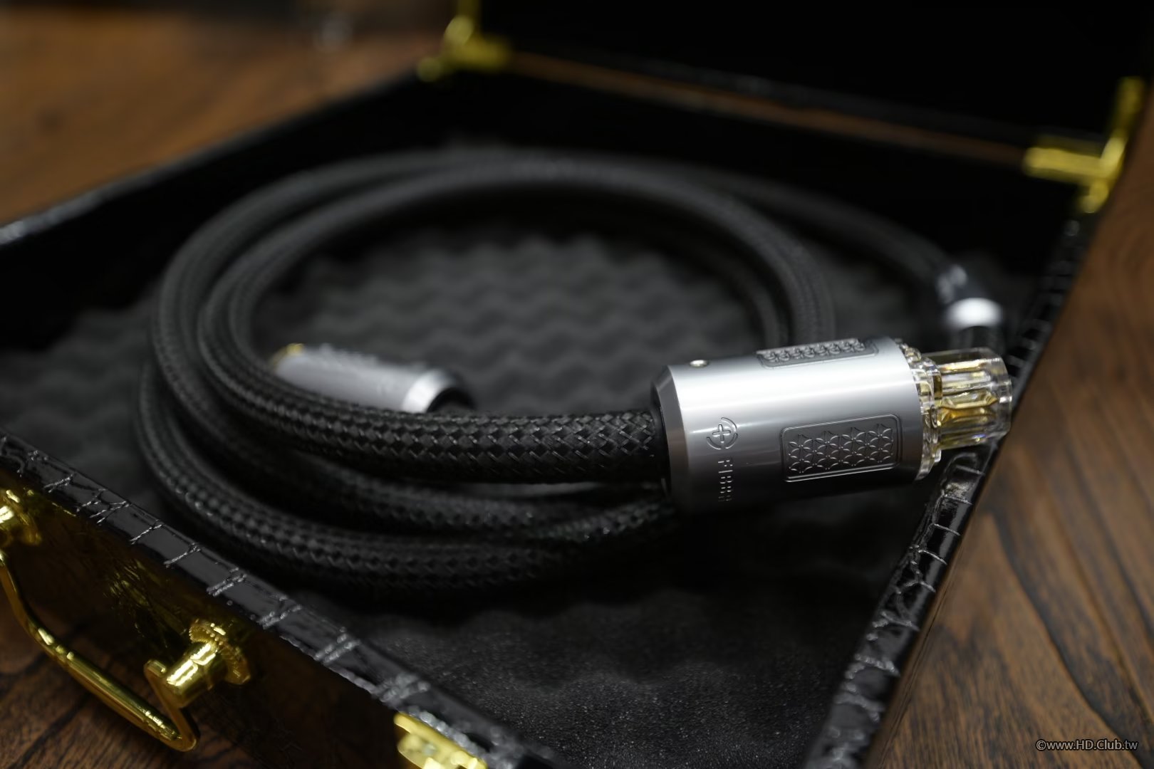

先看電源線

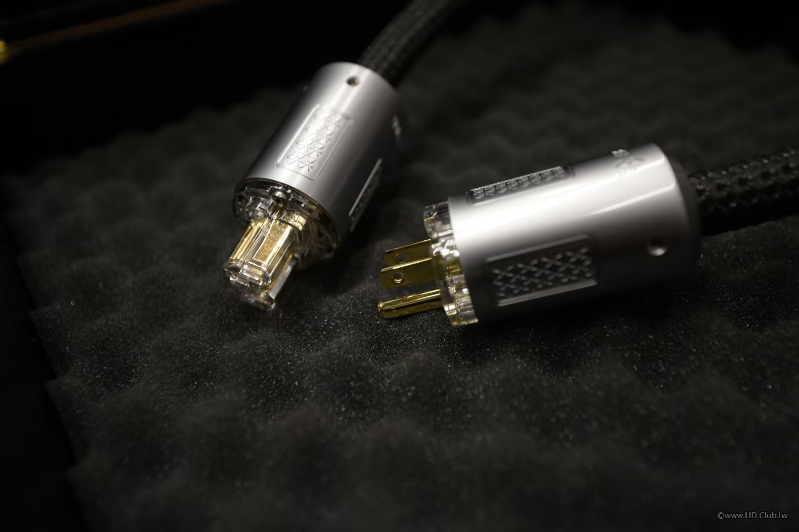

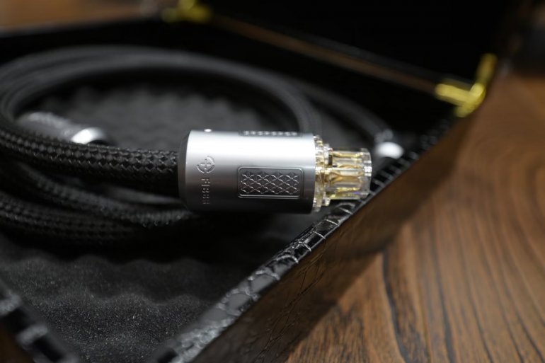

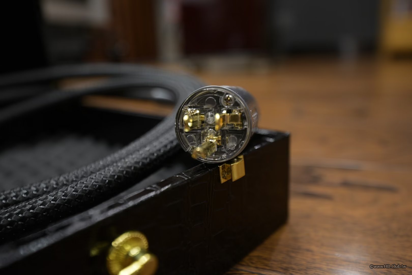

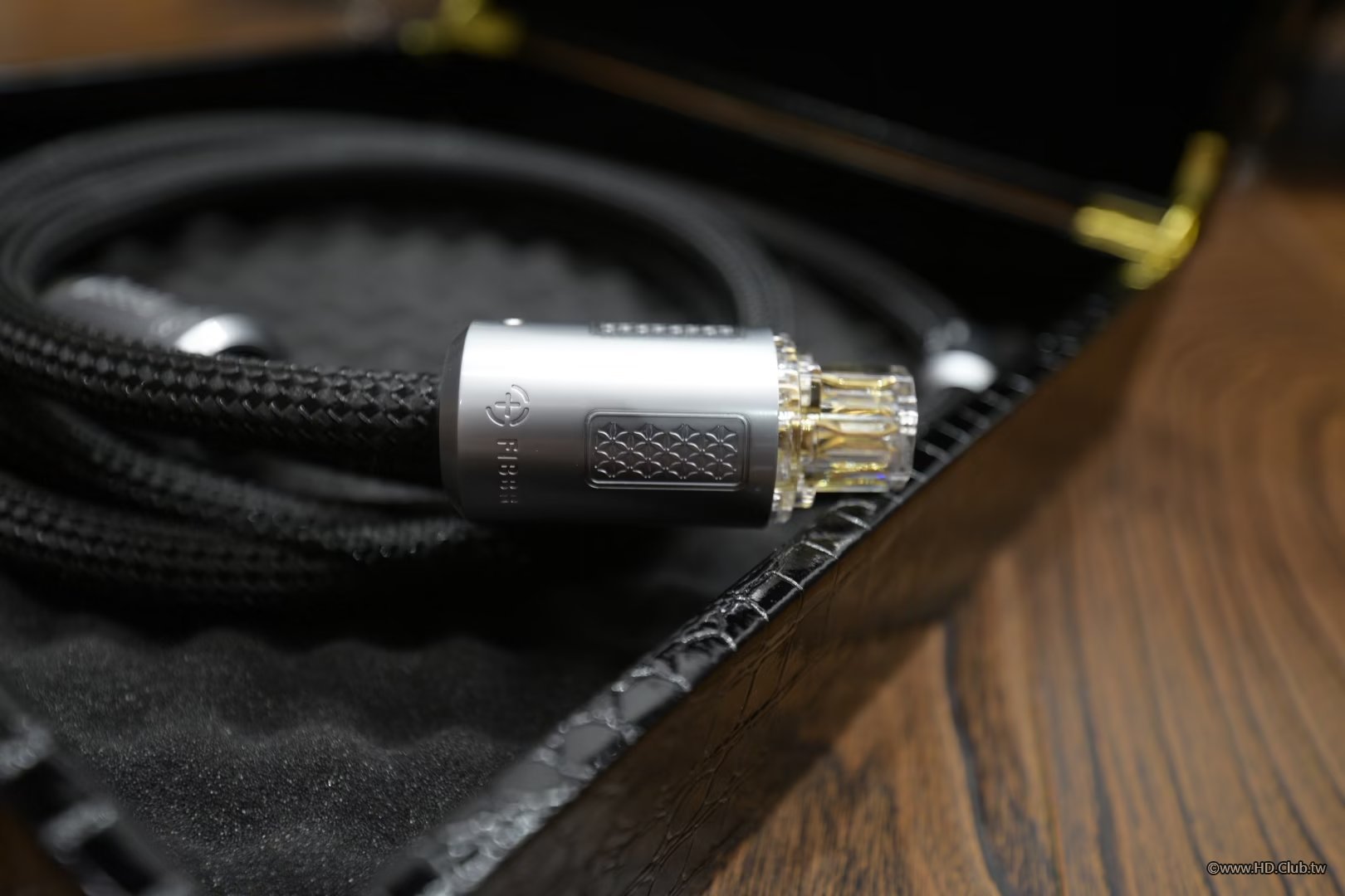

頭尾的做工非常精美,殼體為亮灰色,拿在手中沉甸甸的,類似金屬,但可能是表面處理的原因,拍照出來卻多了幾分塑料感。
接插件模具部分為透明材質,金燦燦的3in-One鍍層金屬件十分類似橋本,插句題外話,我個人是配件迷,擁有一堆歐亞德079,新款004,M1F1,古河NCF,橋本,瓦特鍍金,MPS碳纖維等一堆電源線頭尾,並在各類線材上不斷對比以此為樂,相關文字隨後補發。
so,我對頭尾的個性和要求也頗高,我有打算過幾天煲熟以後給SnowFlake更換其他品牌旗艦產品頭尾試試聲音,順便看看大廠的焊接工藝可以打幾分。

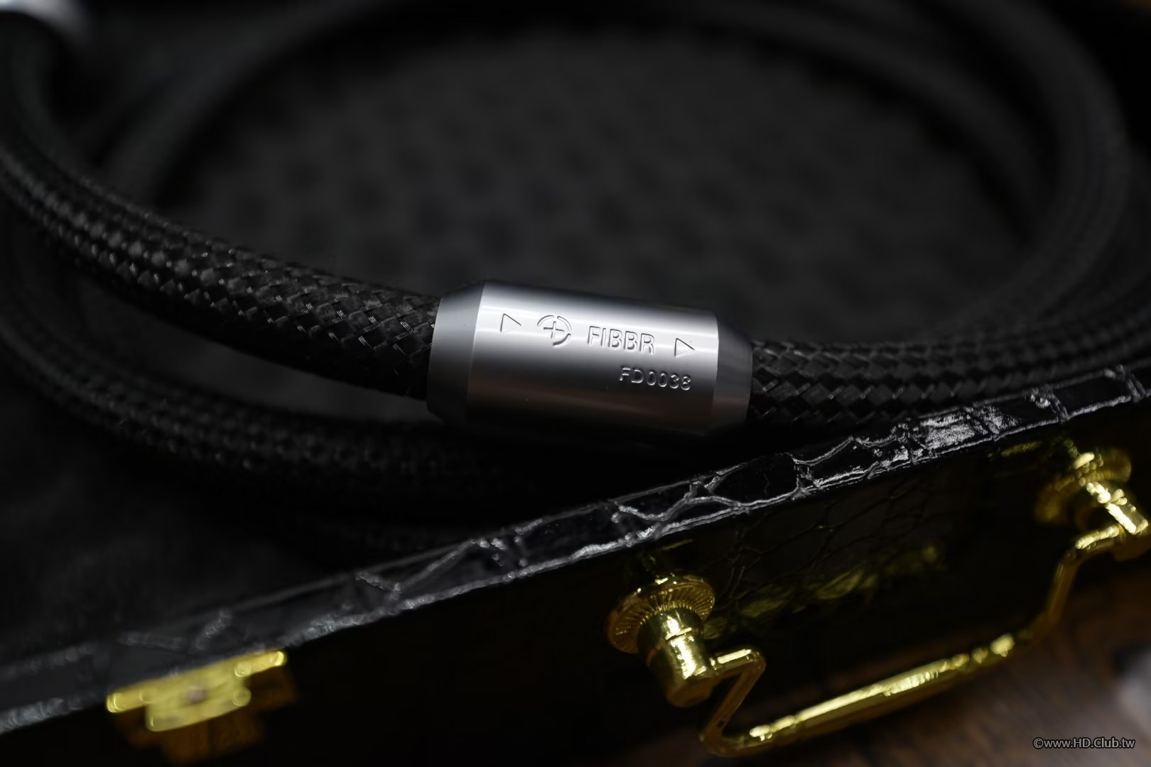

每條SnowFlake均裝有調音環,每個環有自己獨立的編號,我的電源線是38號,信號線是17-18號,著實是非常有成就感的設計!
不過,調音環是我給它的臨時稱謂,官方資料還沒研究,想必是參照了Stealth的設計,可以讓用戶調整其在線材的位置,改變一些聲音。
區別於帶有固定螺絲的Stealth,SnowFlake的調音環是依靠自身阻尼來固定,手感和阻尼感非常優秀,完全不用擔心其到處亂竄。

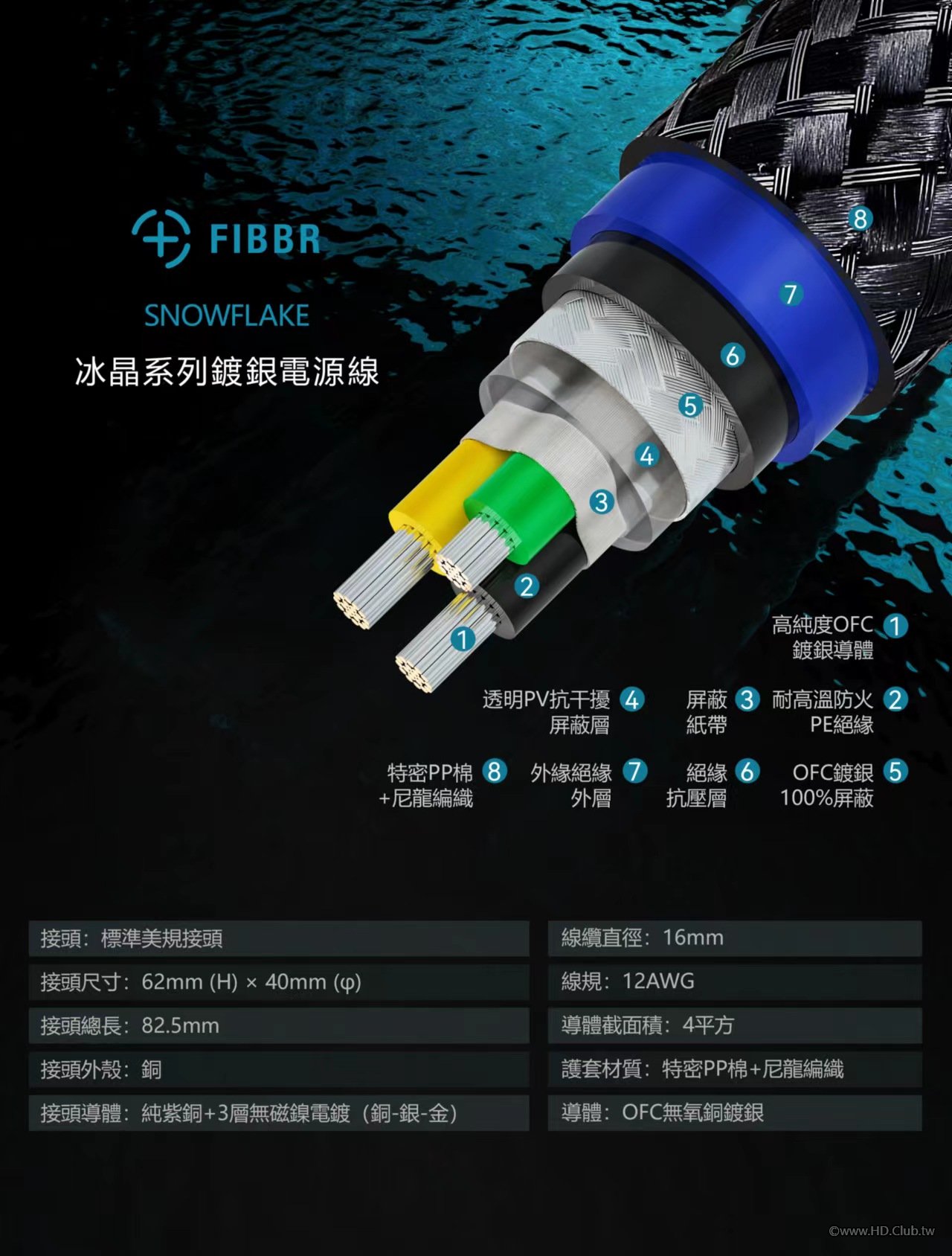

从結構來看,SnowFlake非常注重隔離密閉和電磁屏蔽。
關於屏蔽,江湖中有兩種有趣觀點(不代表全部),一種是傳統理論派,認為電磁隔離是重中之重,由於電源線本身相當於一顆電容,
那麼要將內部“噪聲”控制在極低的水平,否則,電磁的干擾會污染入這個電容“水池”,造成某些頻段的音質劣化,尤其是音源部分更加敏感。
而經驗派老燒,更熱衷於7N甚至9N單晶銀、銅等單一無鍍層材質,這派認為單晶結構意味著整條線材沒有斷點,可以將完整信息在同一時間進行傳輸,
但是和傳統派的屏蔽疊buff不同,一些老燒往往只將線材簡單絞合後,用棉布等材質對線基進行簡單的包裹,然後直接接頭尾,幾乎完全不進行屏蔽處理。
他們給出的理由是“自然、純粹”,還原線材原本的聲音。
至於哪派更好聲,需要大量的測試和實踐,這又是另一個故事了。
SnowFlake明顯屬於前者,即採用了多達7層的多材質多結構重料屏蔽,又採取了多鍍層——銅+銀+金3鍍層無磁鑷電鍍。
實際上,據廠家資料,線材中的銀含量高達30%,因此稱之為“銅鍍銀”其實是非常“保守”了。

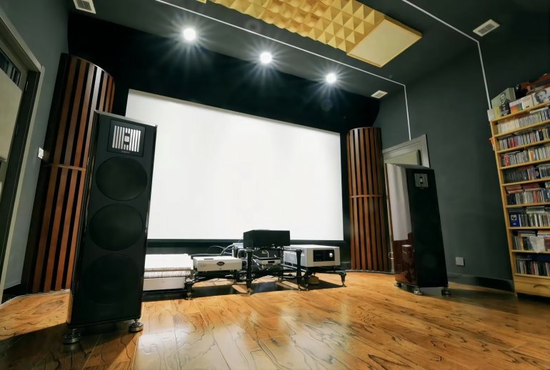

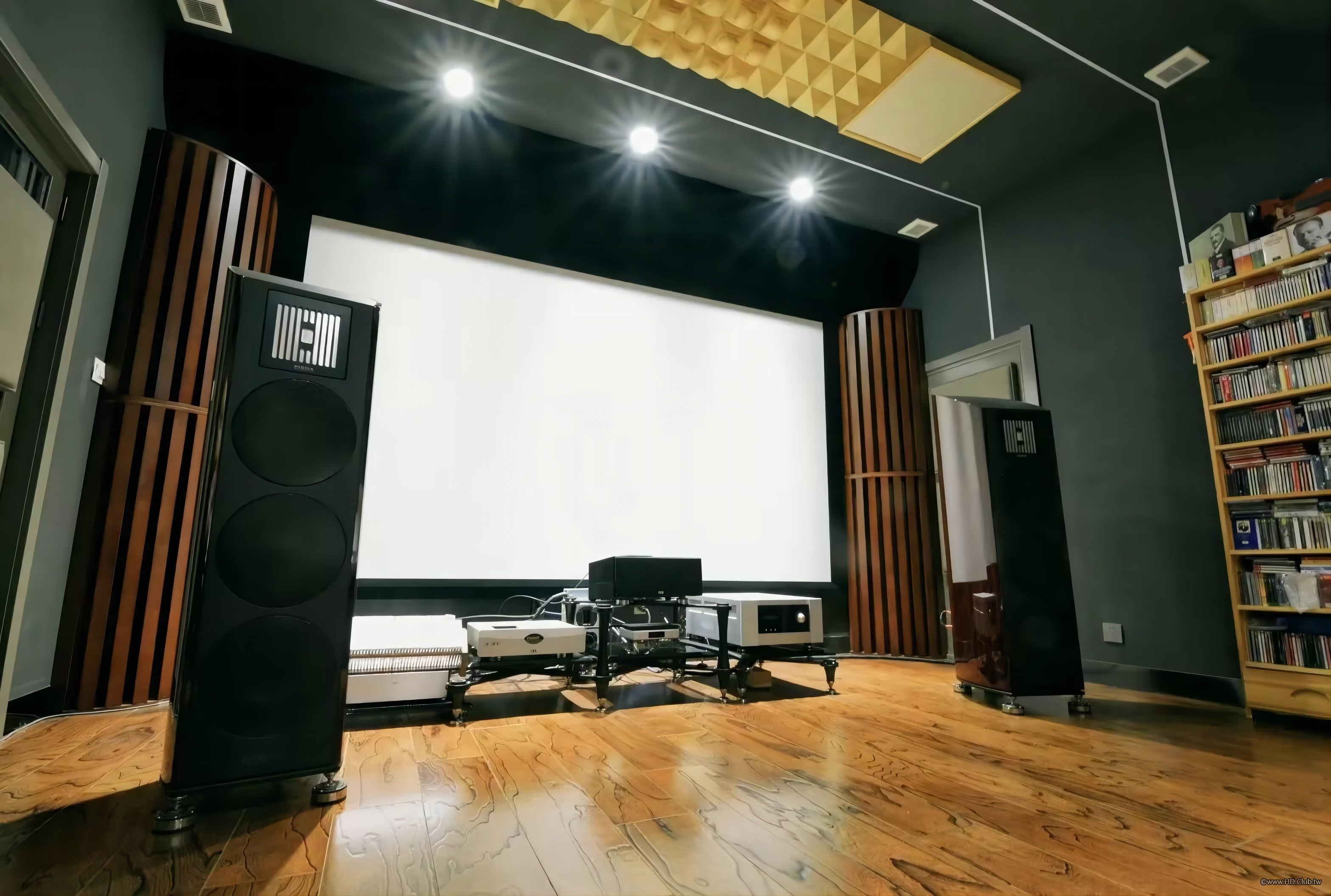

先介紹下個人環境和HIFI器材情況:
喇叭:Piega 80.2
CD轉盤:YBA Passion 600
DAC:Topping D90SE
功放:Bladelius Oden
器材架:Audiobastion2+2 PLUS
線材及電處理:FaithAudio夸父電源線(配歐亞德M1F1和079頭尾)、平衡線和紀念版喇叭線(澳洲插王接插件),
           Kripton hr1500m電源線(配M1F1頭尾和橋本頭尾),ATLAS同軸數碼線,波蘭樹樁,全部專線+獨立地線系統
           澳洲插王匯流排,德牌黑漏保,hifi-tuning慢速熔斷器等。
環境:23平兼顧AV的影音室,重度聲學處理,RT60約0.26-0.34s
上述各器材評測(包括被出掉的BAT旗艦前後級等,和廠家送測的其他器材)小弟會分別貼來本壇,個人偏好古典為主,首版碟千張左右。

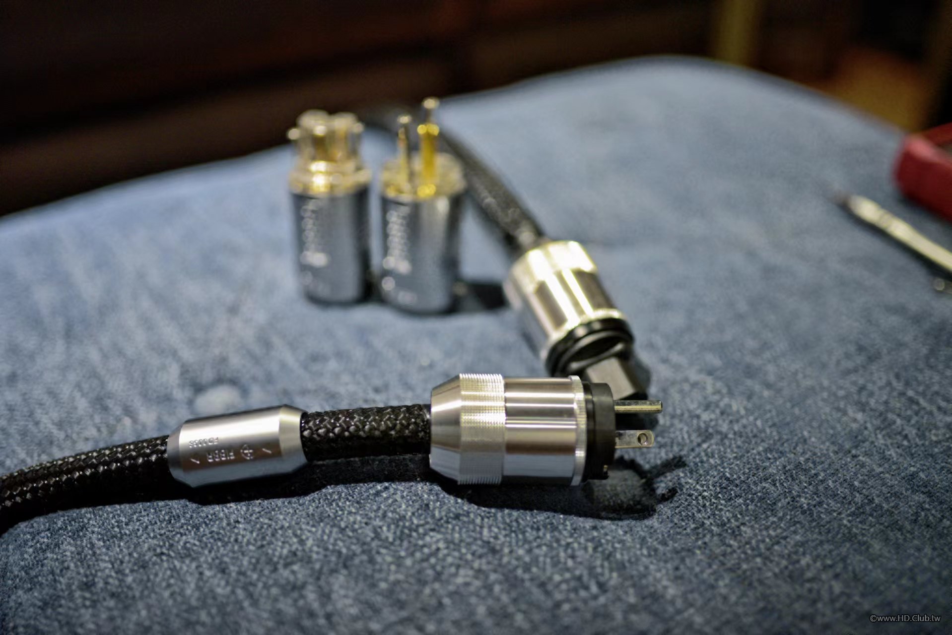

筆者而作為配件狂人,正好試試SnowFlake換上貴價頭尾的聲音表現!

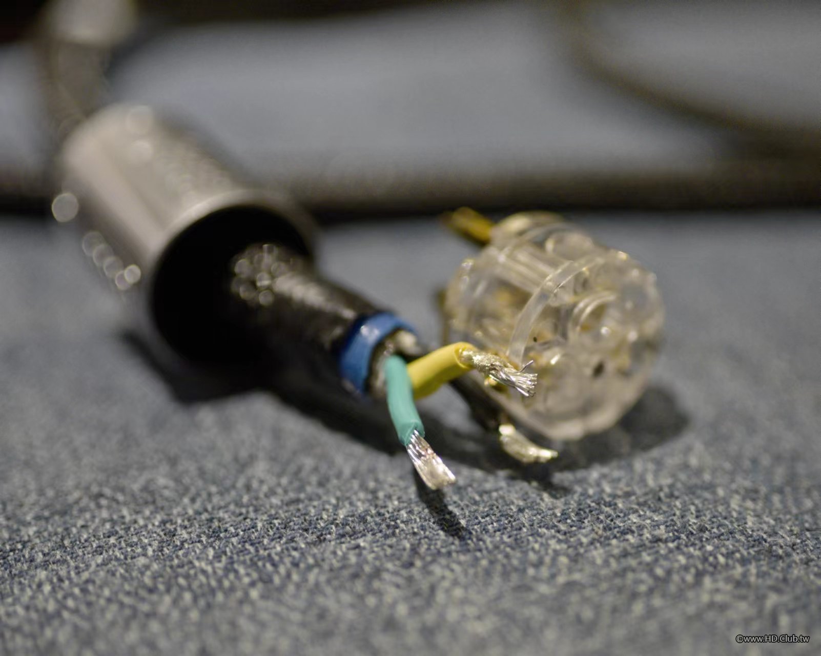

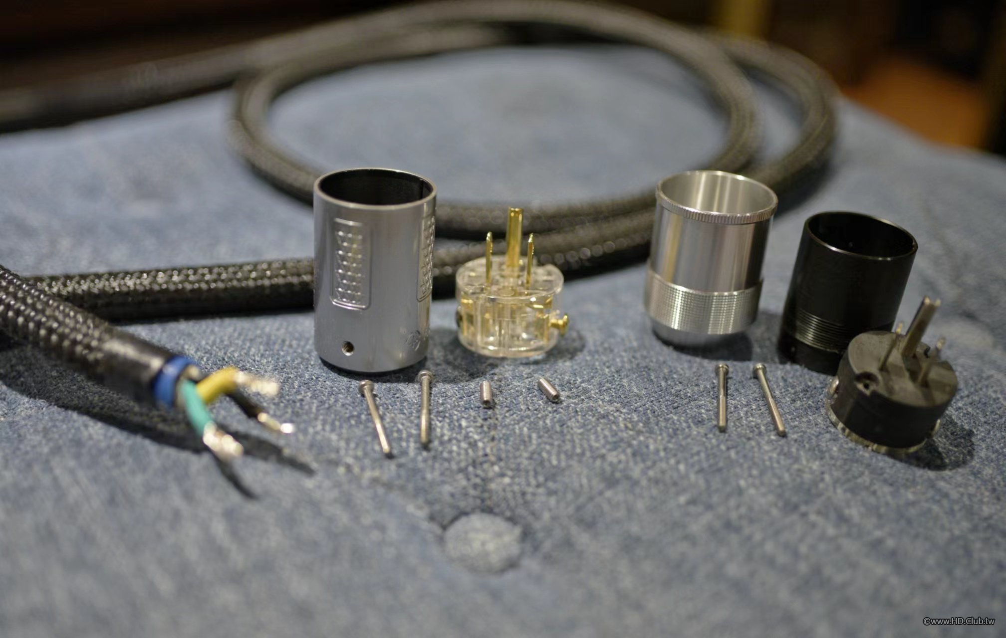

拆解起來比想象中容易,底部和頭部分別有兩個螺絲固定,拆開後即可看到線材真身。

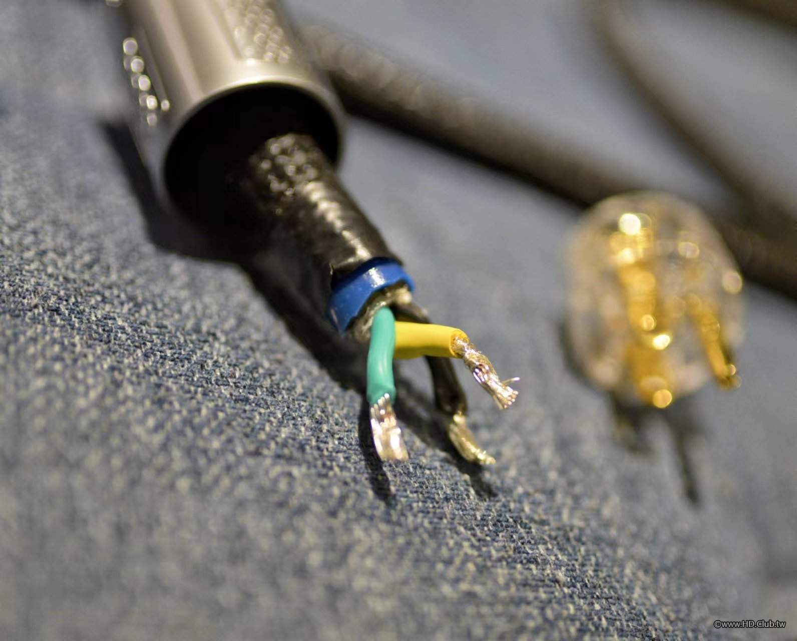

和想象中不一樣,線頭採用壓接而非焊接,降低了拆解難度但風險也有所增加,提醒用戶不要輕易大力轉動扭曲頭尾。
也許是為了安全,原廠螺絲的加固十分大力,導致拆除時有一小根裸線竟然被夾斷,順便也一睹了銅鍍銀的真容!
換上歐亞德旗艦頭尾M1F1,收工!
這對頭尾重點是解析力、泛音和聲場,正好補足SnowFlake的一些不足,比如之前的渾厚有一些是解析力不足的影響,
換上後,聲音更清晰通透,聲場也完全得到釋放,可謂完美。
