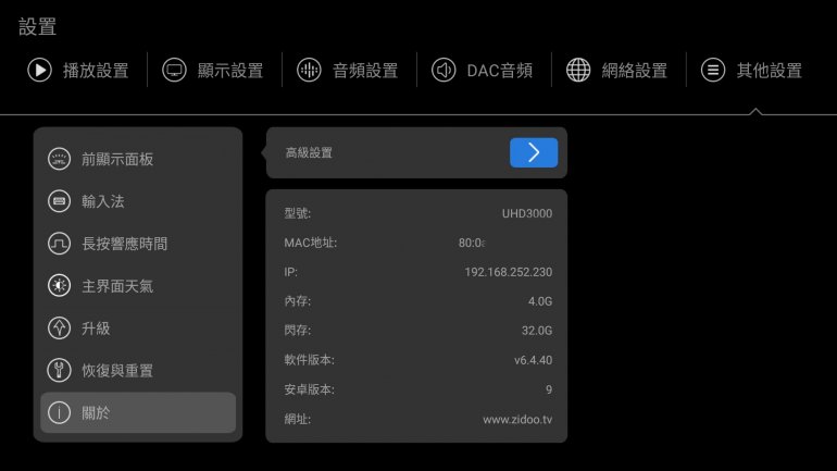

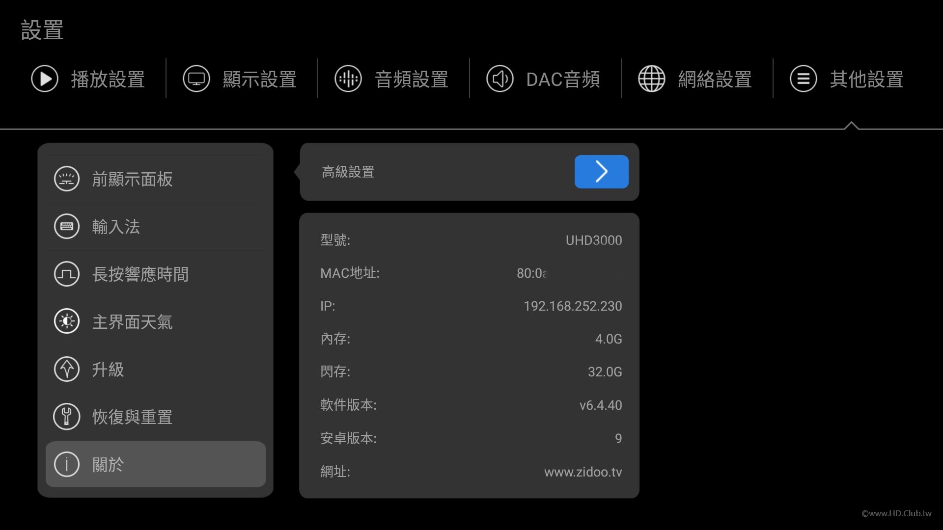

發表於 2022-10-14 09:01:08 | 顯示全部樓層
Olivierqc 發表於 2022-10-13 10:21 PM
Z9X的新固件修复了黑色片段的问题+原生基础层的使用和杜比视界的处理现在对SDR、HDR和DV显示的所有模式都 ...
型号:Z9X
版本号:v6.4.40
链接:http://apidl.zidoo.tv/Z9X/v6.4.4 ... 813_ota-package.zip
MD5: 676263CA75697F2660F1117890469300
升级方式:OTA本地升级
版本号:v6.4.40_G (带GOOGLE框架)
链接:http://apidl.zidoo.tv/Z9X/v6.4.4 ... 825_ota-package.zip
MD5: 5729721685F413E147098B4E73532D9A
升级方式:OTA本地升级
