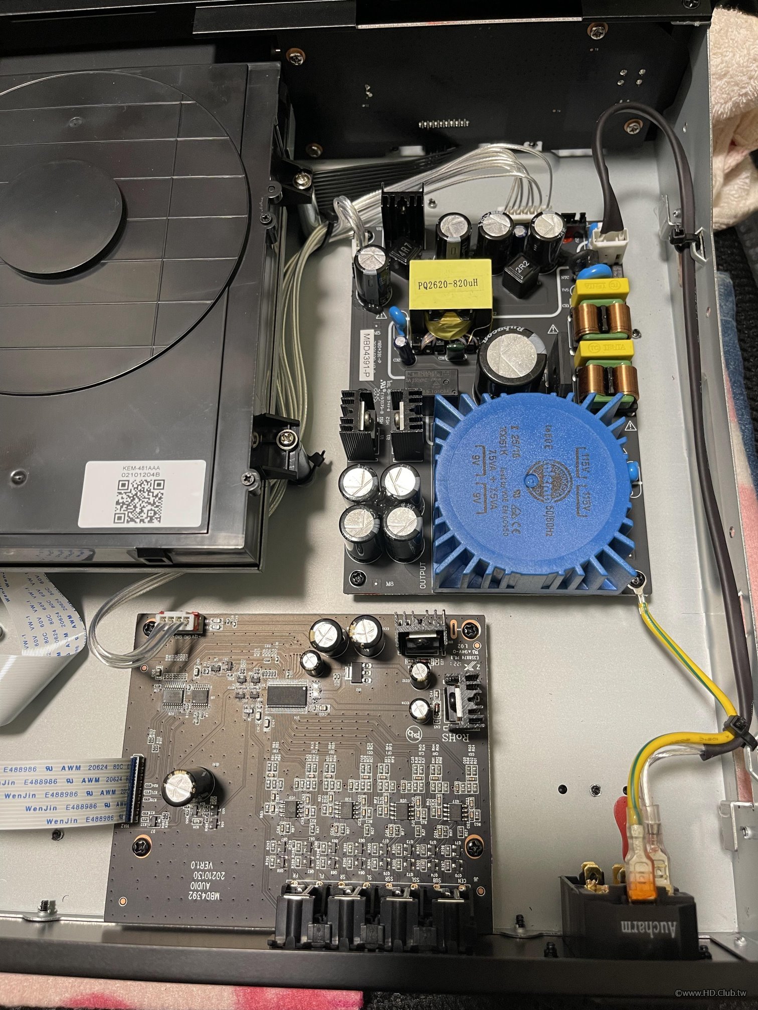

自從OPPO UDP-203及 Pioneer UDP-LX500 都相繼停產缺貨之後,目前CP值最高的碟片及讀原盤檔機器應該屬GIEC BDP-G5800及G5700系列了,而且G5800機種還有個硬碟抽取槽可以擴充,播放影片輕鬆自在,連最近上市的Reavon UBR-X200這台也是該公司代工貼牌的,進來台灣價格馬上翻上快一倍,廢話不多說,最近收到群友委託改一台G5800播放機。

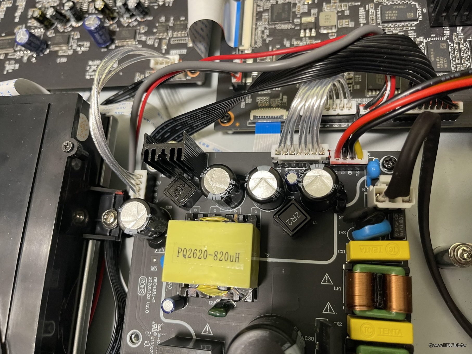

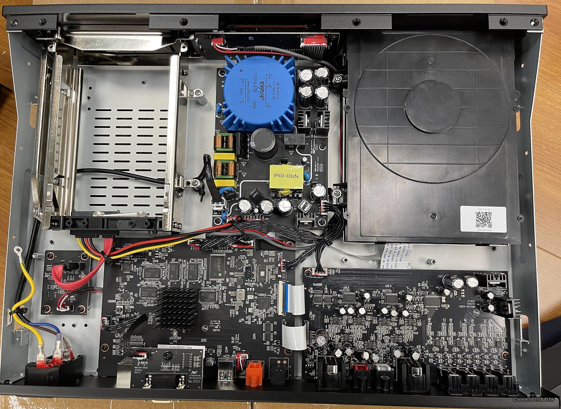

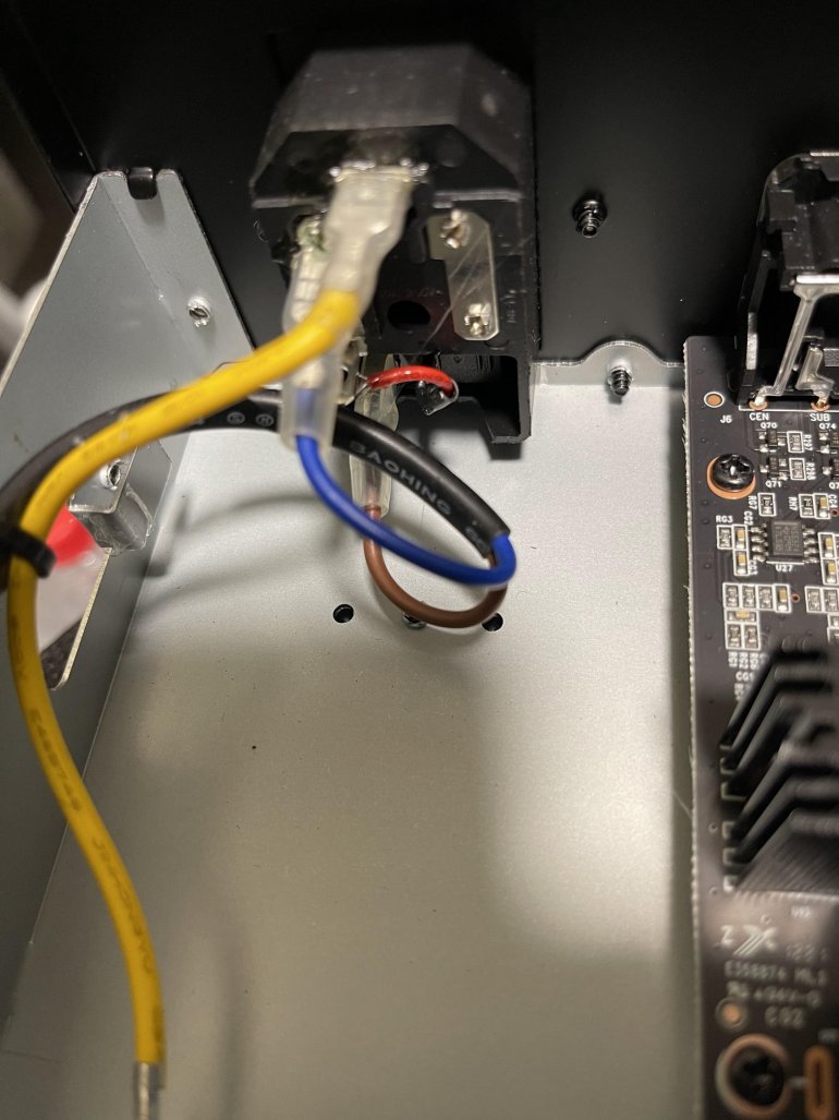

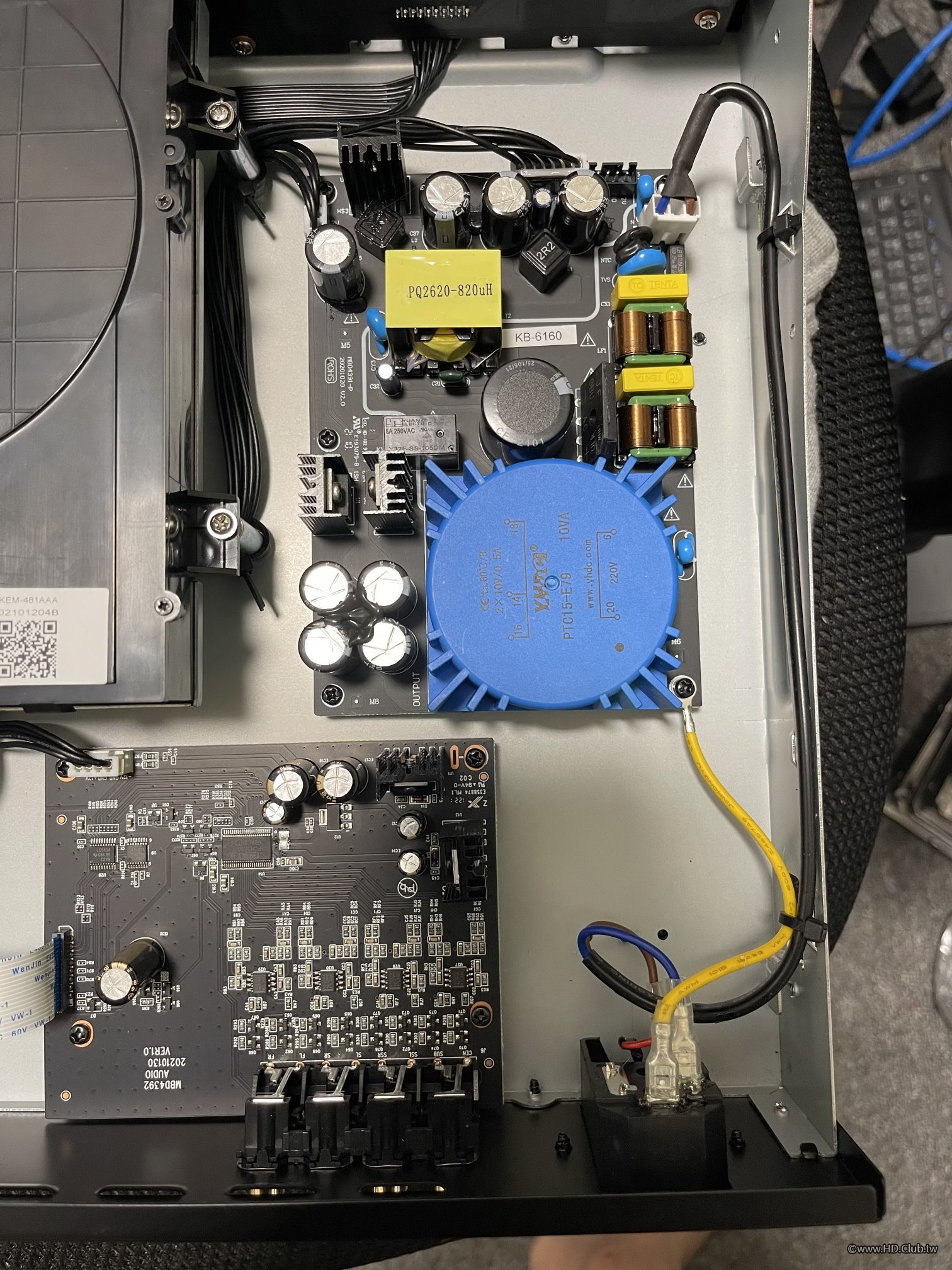

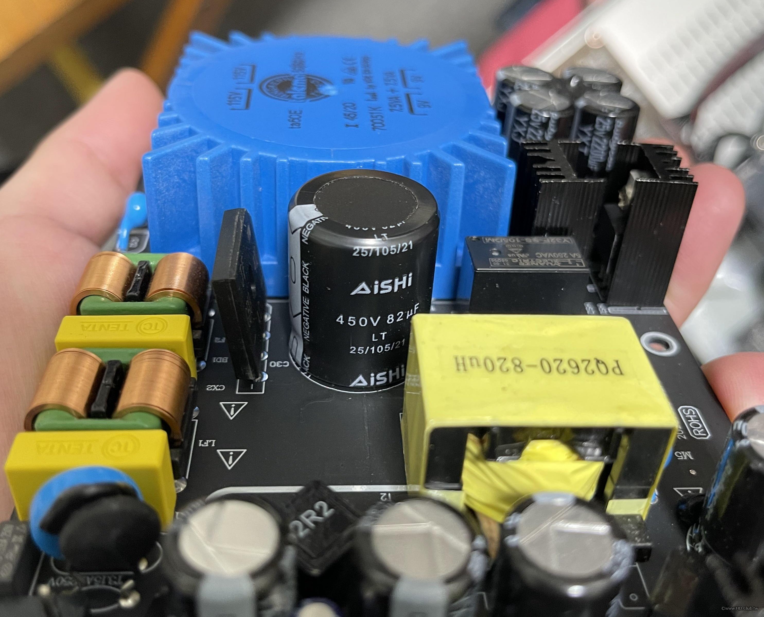

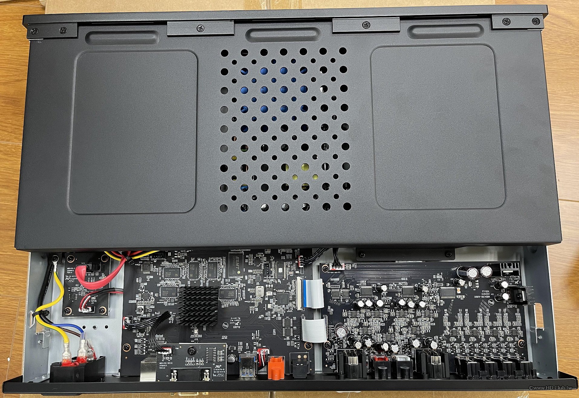

拆開外殼跟屏蔽罩之後,馬上確認內部可改的範圍有那些,還有電源供應板要改成適合台灣的110V電壓,才能正常的輸出類比音效,大陸版只有220輸入插上台灣的110v雖然能運作正常,不過在類比部分會沒聲音,如果沒改電路的話,可能還要接個升壓器來達到正常的工作電壓才行。

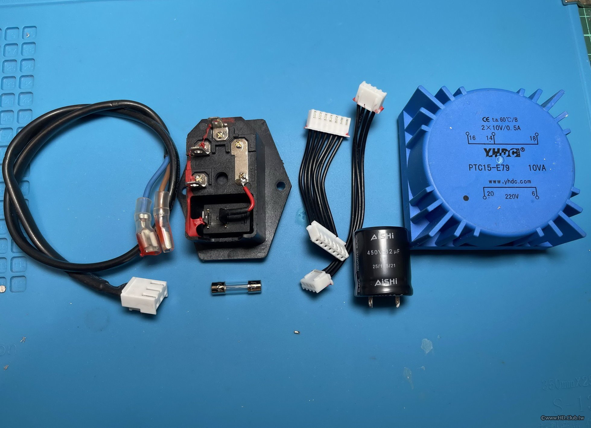

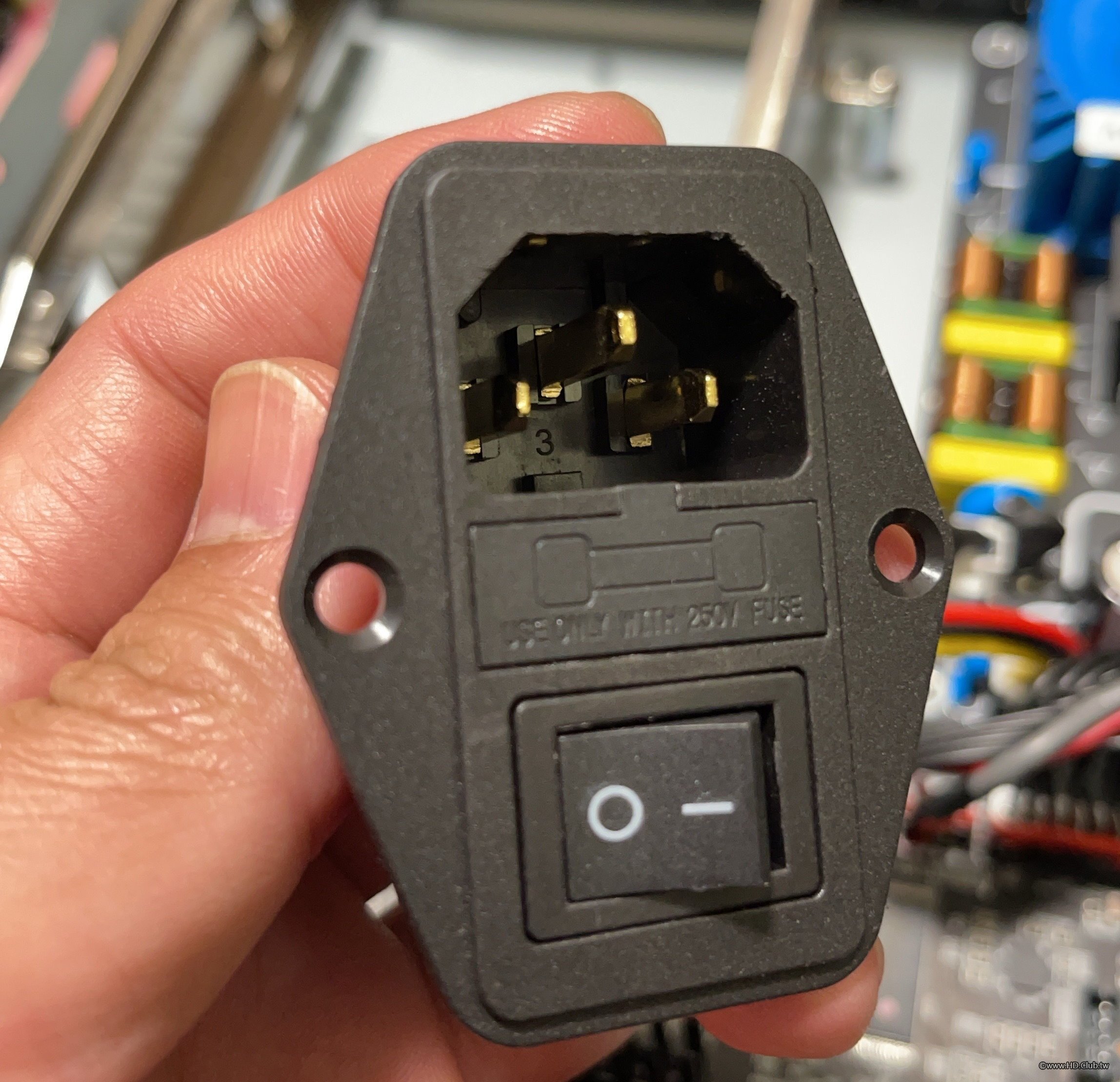

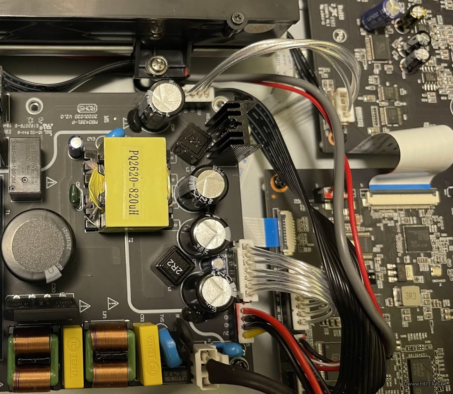

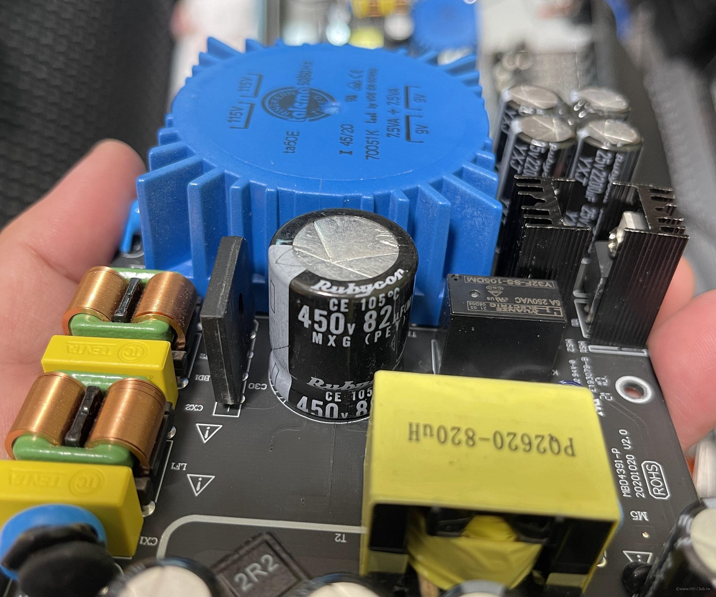

這次預計換下的目標元件有這些,由左至右為機內電源線、電源座、保險絲、數位板電源排線、類比版電源排線、電源板濾波電容及密封型環牛。

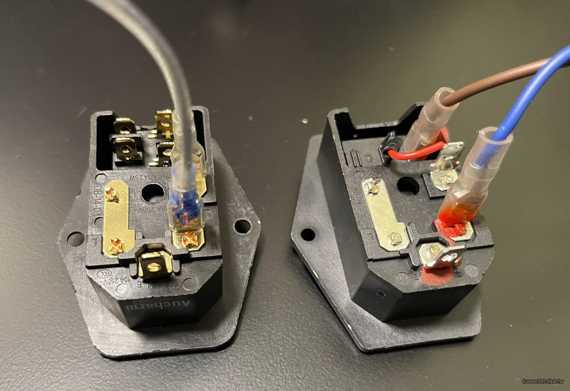

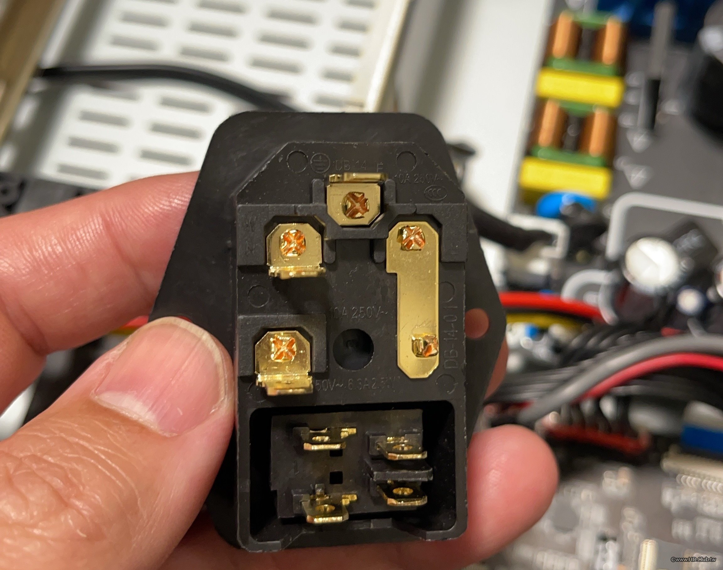

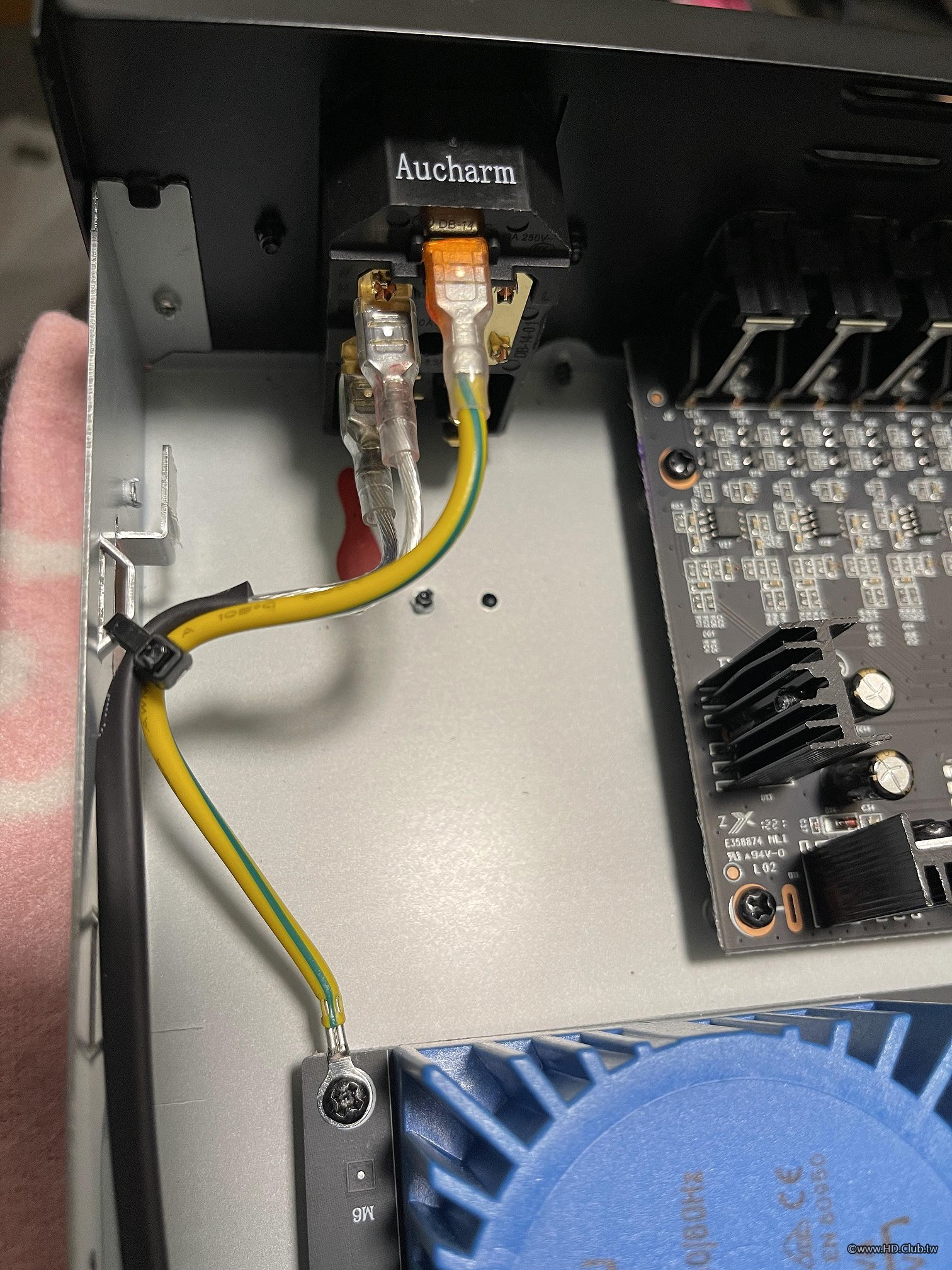

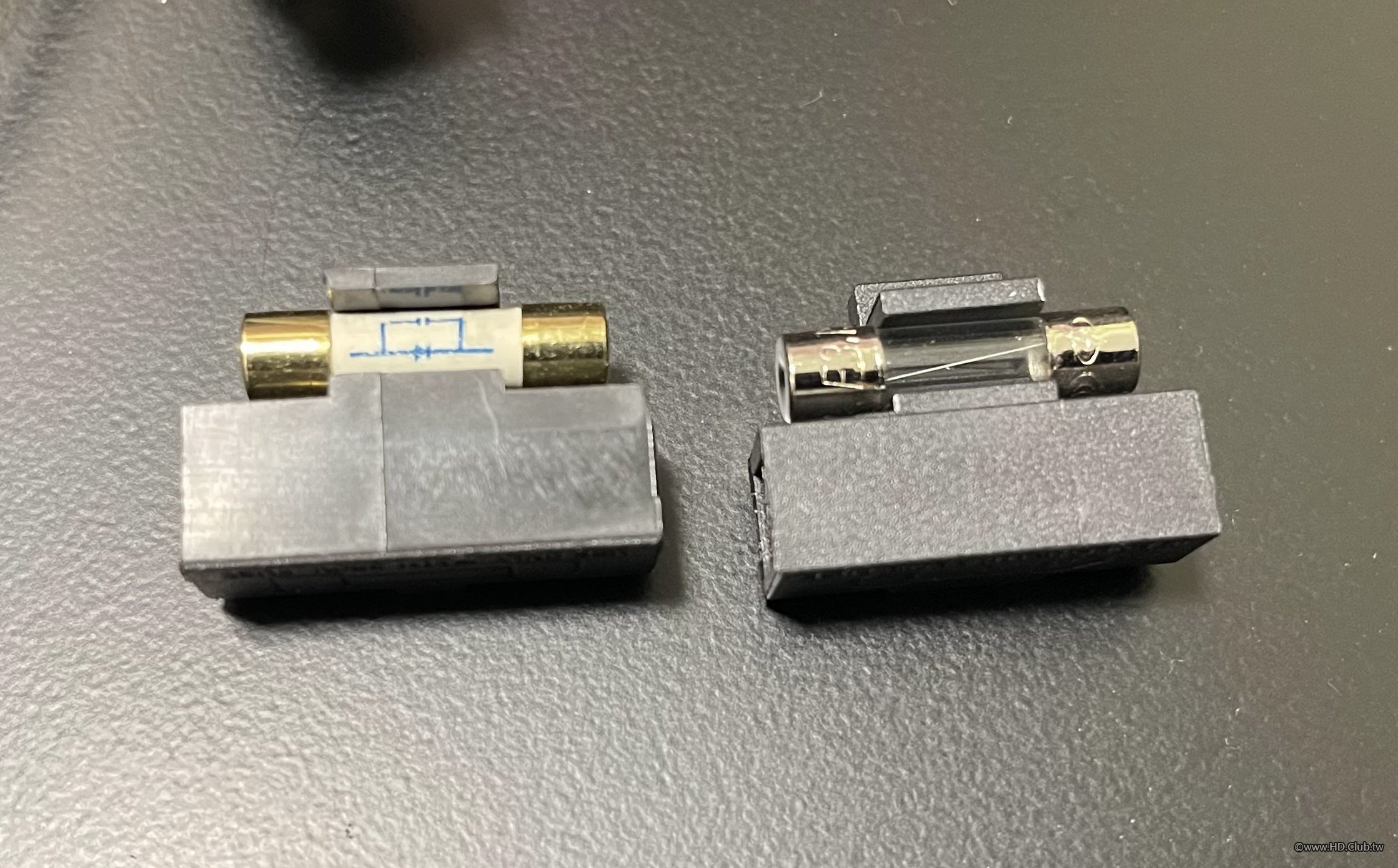

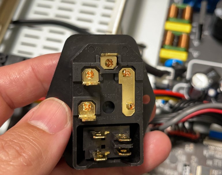

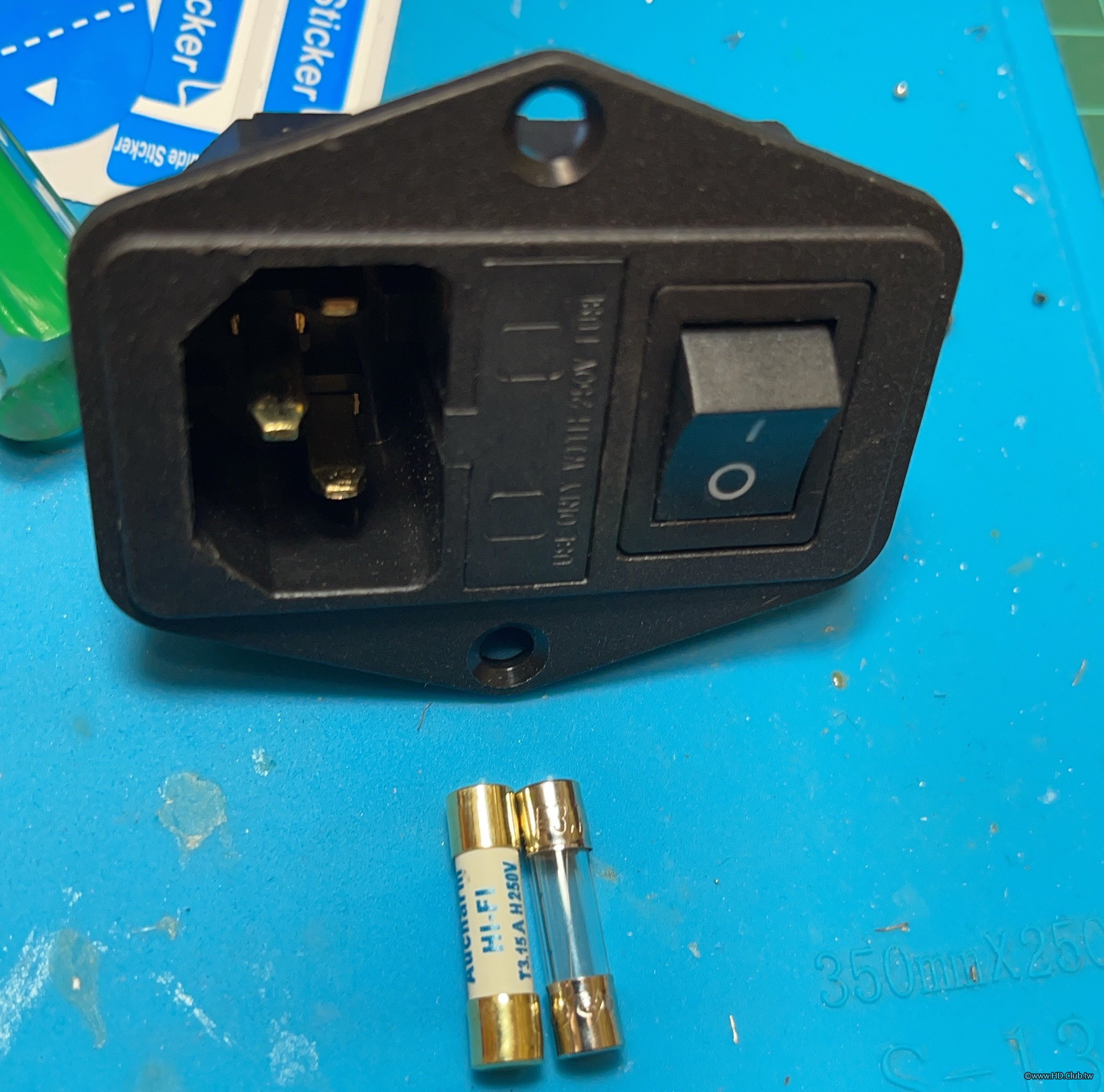

本次換上鍍金電源座及發燒級保險絲

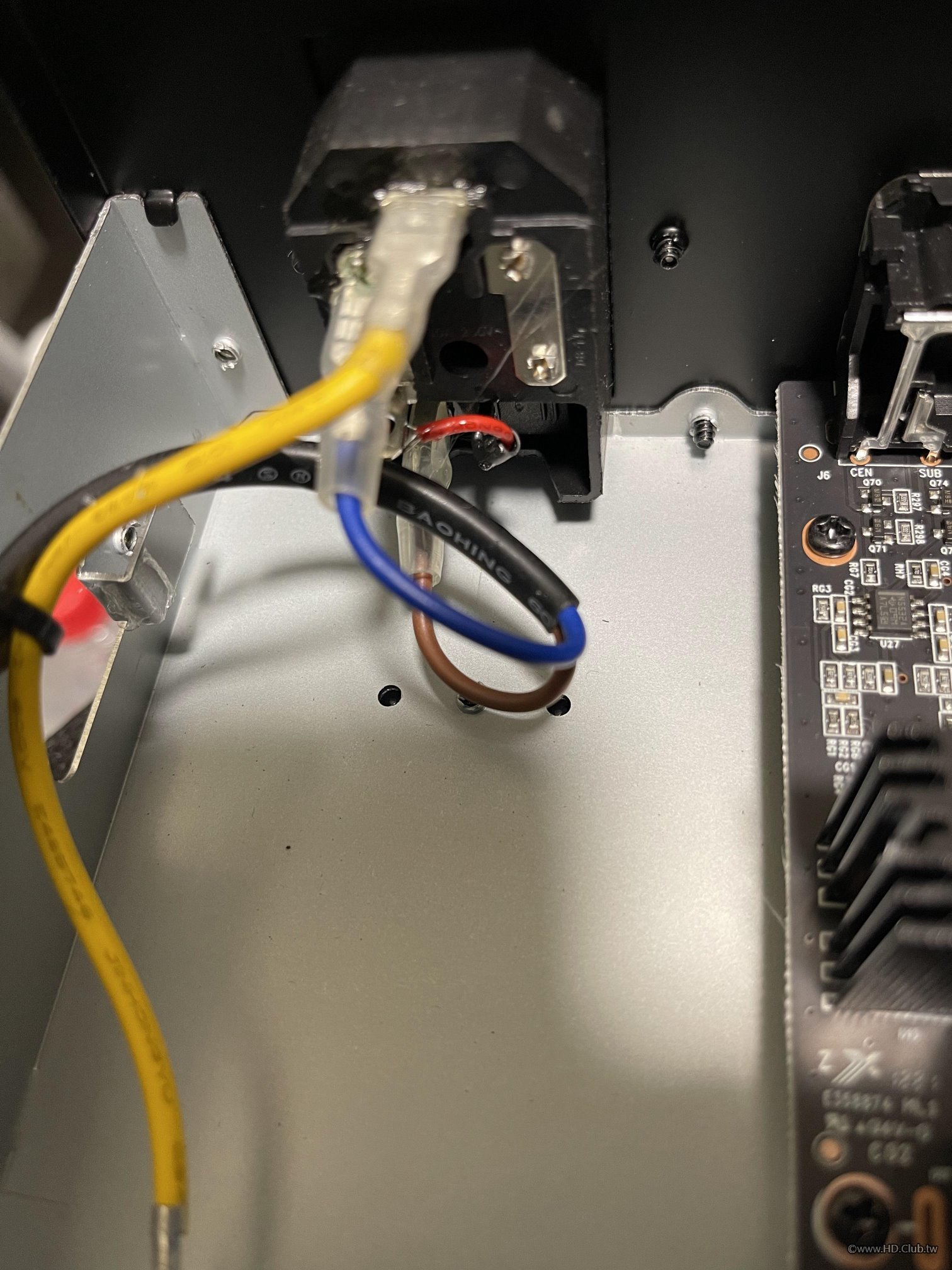

電源線使用多芯鍍銀線加上鍍金端子頭,跟原本電源線比起來,線徑也很明顯不一樣。

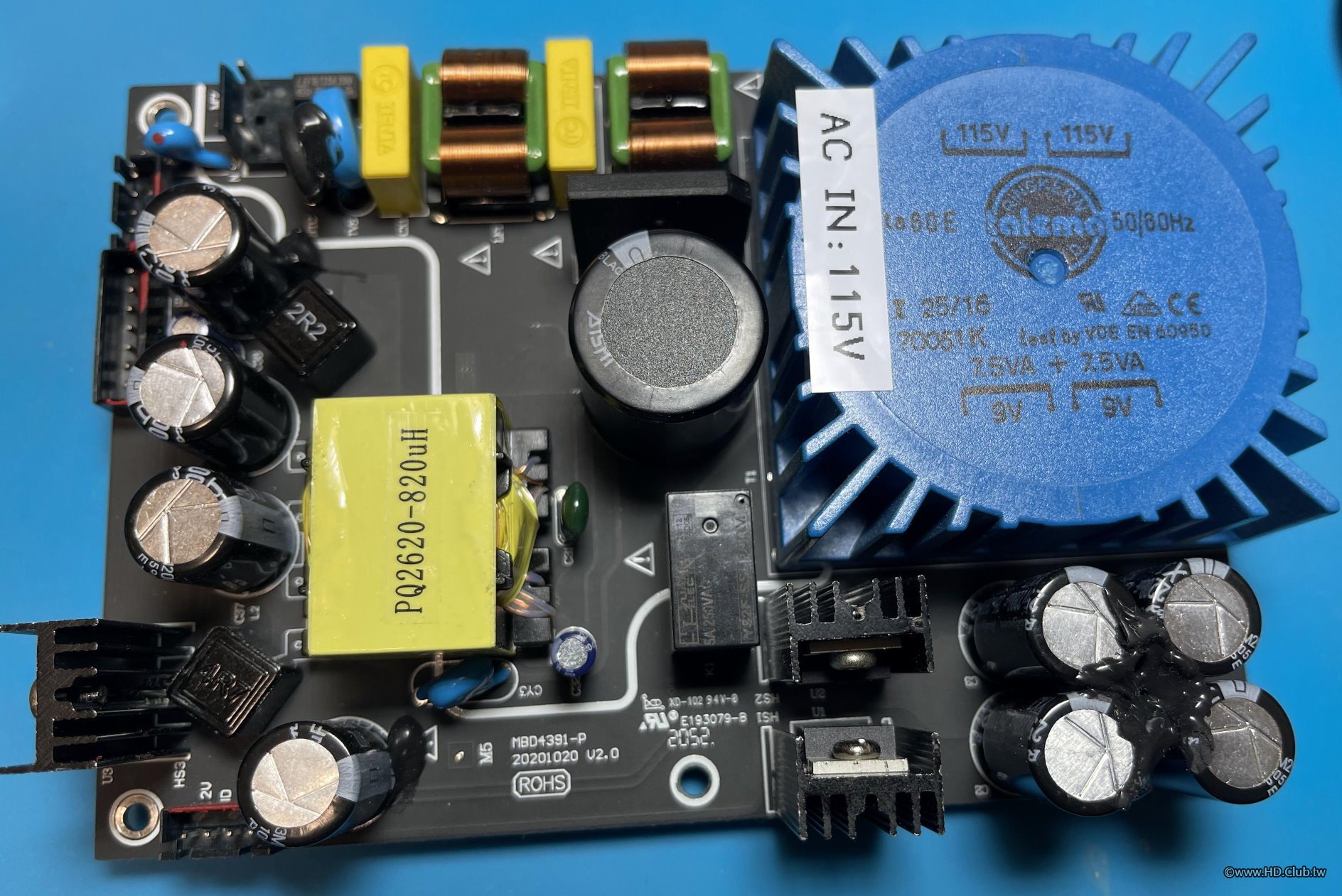

變壓器是使用英國Talema密封環牛

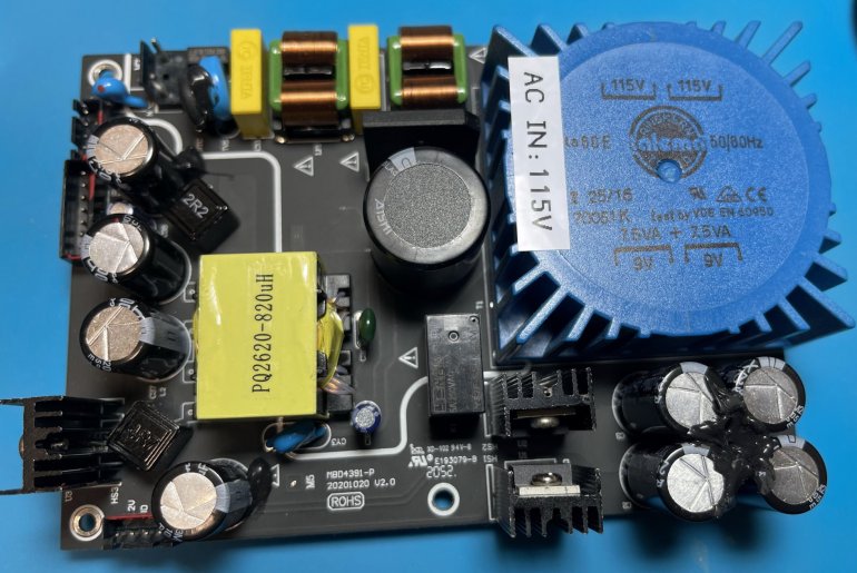

換上紅寶石低阻抗電容(原本為AiSHI艾華電解電容) 其他電容都是紅寶石電容
電源排線全部換成鍍銀線
以上完成本次的改裝,裝機測試~

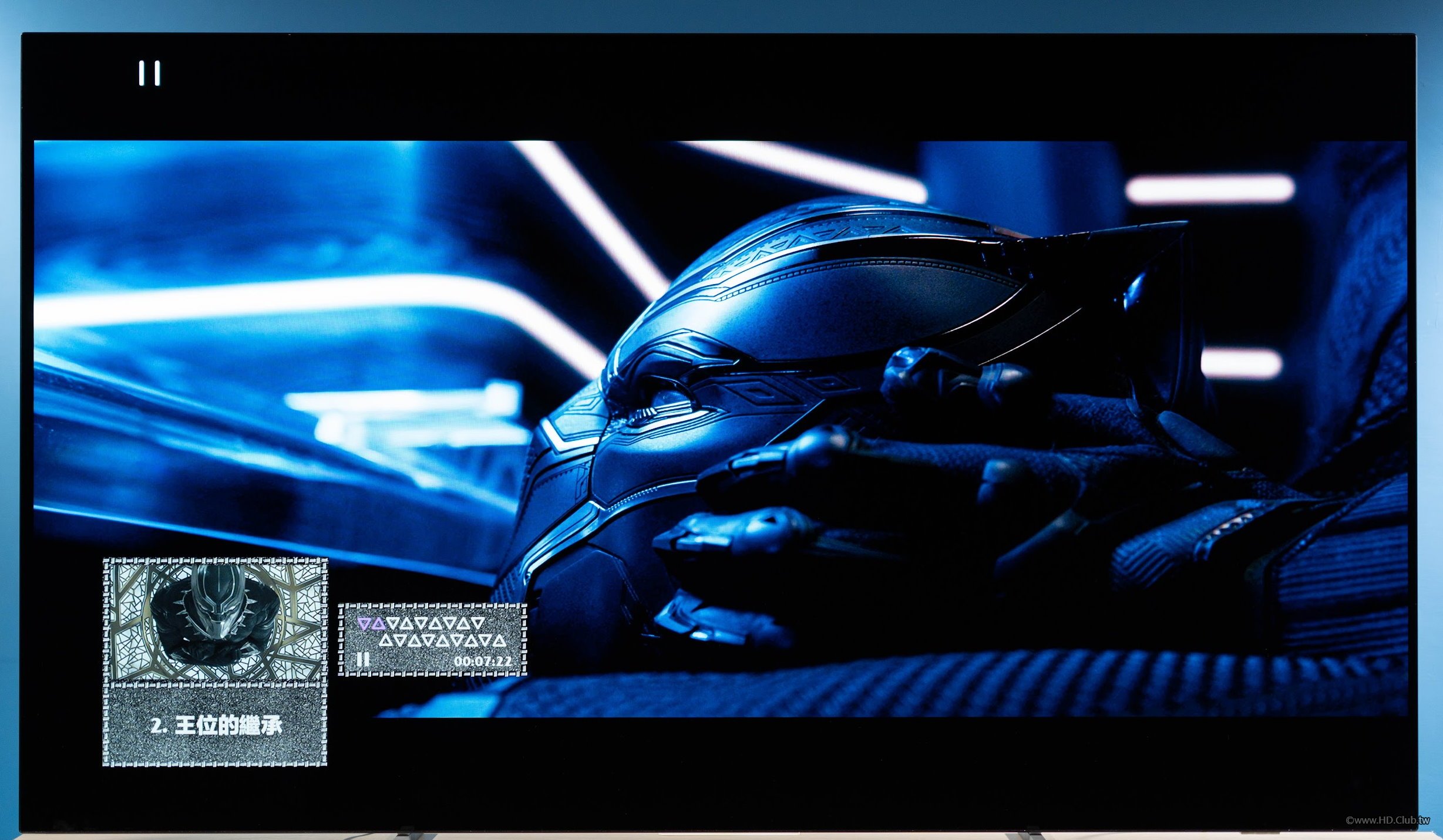

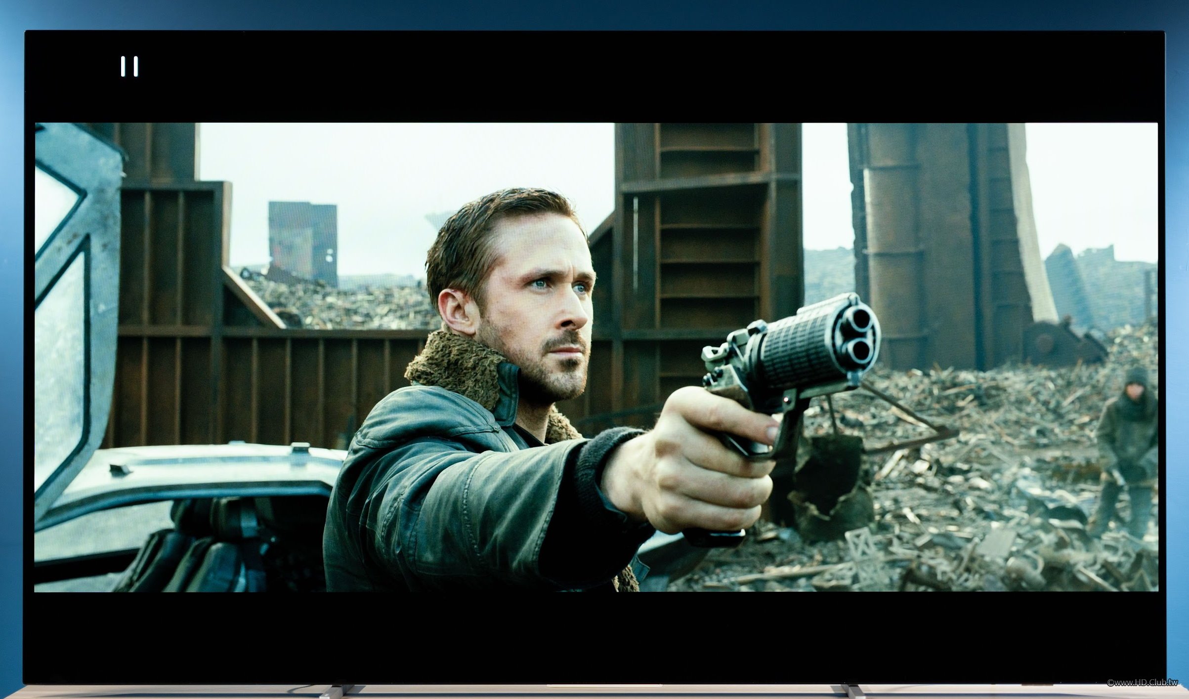

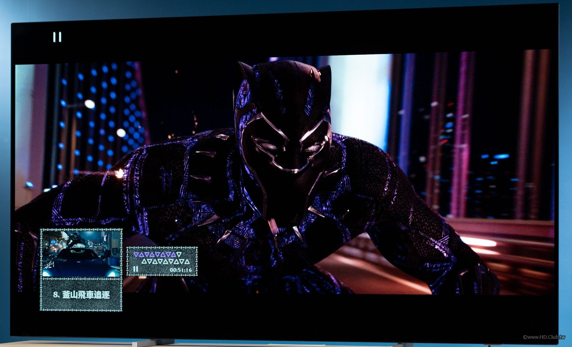

影像上則無庸置疑 本來 G5800 就是走高對比 清晰純淨的風格
加入了高級電容、保險絲之後 整體的純淨和動態表現上會更穩定
每一個動態畫面暫停 都不會感覺疲軟

GIEC G5700改法也差不多,意味著Reavon UBR-X200改法也一樣
改後鍍銀排線及電源線
鍍金電源座及發燒級保險絲
