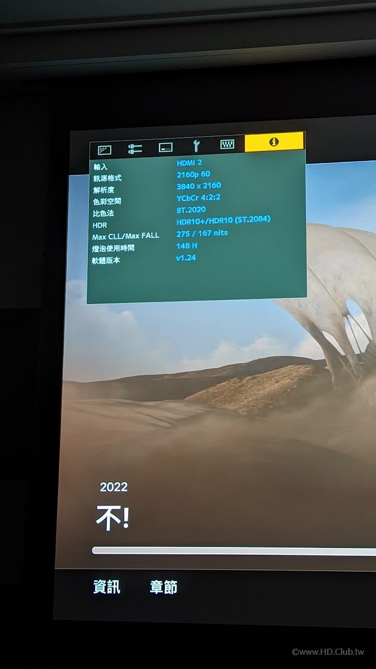

首先是輸出顏色的部分
之前因為受限 HDMI 2.0 ( 雖然官方寫二代已經有條件使用 HDMI 2.1 )
最大輸出為 4K 60 HDR 12bit 4:2:2
目前 2022 的部分,並沒有提升到 4:4:4
另外 HDR10+ 的測試部分
在顯示設定的部分新增一個項目為 HDR10+ 是否開啟
啟用後 一般狀況下仍保持 HDR10 常時輸出 (與舊款相同)
只有在輸出 HDR10+ 的影片的時候才會輸出 HDR10+
另外大家比較關心的應該是 DV 到底會不會輸出為 10+
答案是 [不會]
片源內部資訊就必須要包含 10+ 的資訊才可以啟用 10+
所以目前 netfilx / D+ 都不會輸出 10+ 的訊號 ( 影片標示上都顯示 DV )
不過也不用灰心
apple 在這部分早就已經鋪路好了
itunes movie 裡面的電影有很多都有具備 10+ 訊號
測試看了兩片 一片出 10 一片出 10+
但是影片資訊不會特別標示,影片資訊都只有寫 DV
另外其他訊源的部分
prime video 也是有支援 HDR10+ (部分影片,但也不會特別標示)
apple tv (APP) 推測應該也是相同,但因為沒有訂閱,所以沒有測試
所以就不是把 DV 資訊實時轉 HDR10+ 如此而已
例如某黑科技可以把 DV 轉為 HDR...
SO... 如果主力在看 N 與 D+ 的話
目前用起來與先前的版本基本上就沒有甚麼差異
最後如果是 infuse 播放 10+ 的訊源的話
也是會轉換 10+ 訊號的
