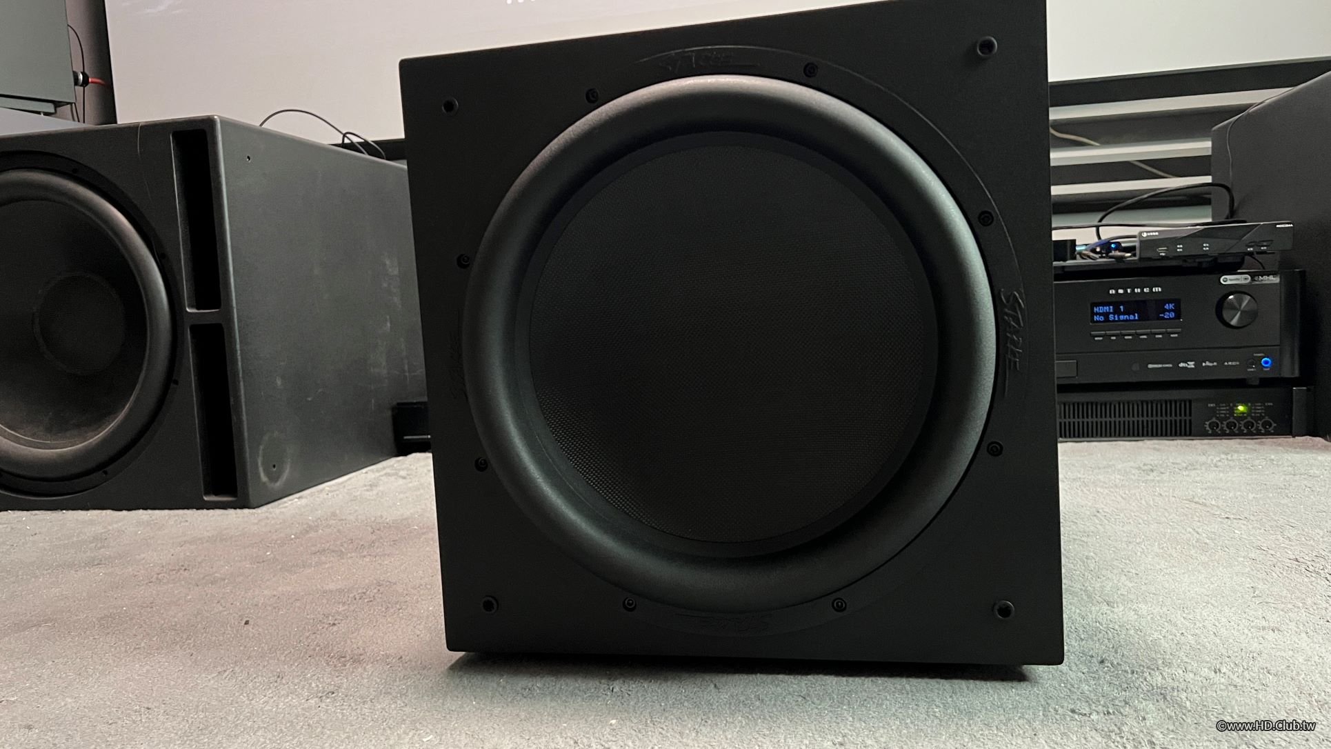

這次借測一顆 史塔克STRAKE 子品牌 Brev 的 SW15 密閉式超低音
15吋密閉式超低音喇叭,當做房間第四超低音喇叭
房間目前3顆開孔式,一顆DXD1000密閉式
開孔式震空間,密閉式打胸口
上星期借測的KK DXD1000屬於密閉式雙12吋推挽設計,胸口打擊感非常好!這次借測SW15屬於密閉式15吋單體,想說跟DXD1000放同樣位置測試看看打擊感如何

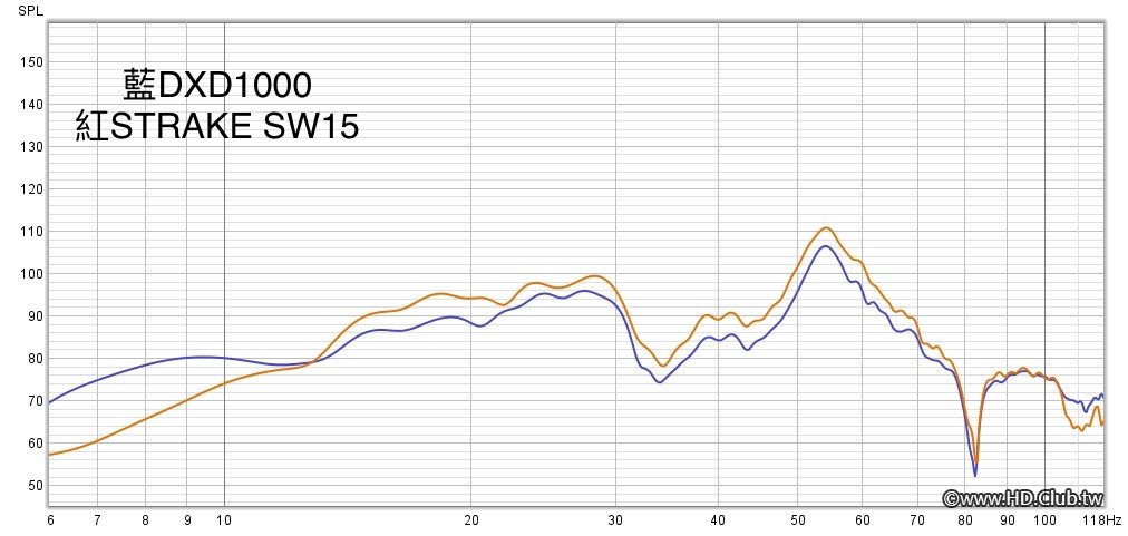

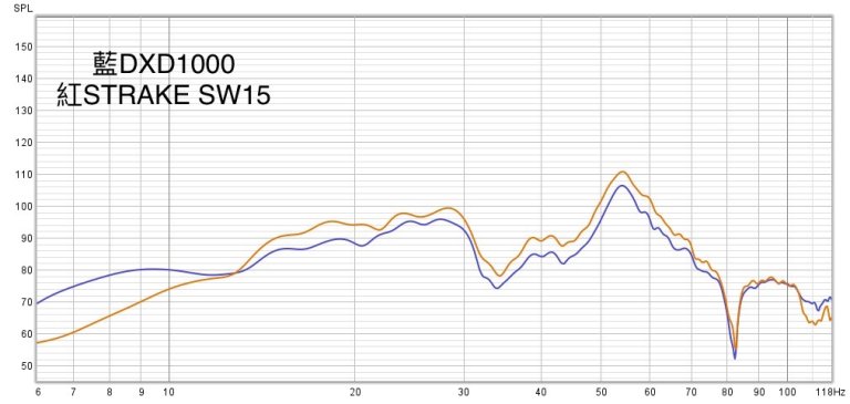

請大家先看下圖REW單顆測試
如圖片放在樑柱旁,同樣位置交換跑REW,單體都是朝牆面打「曲線最好」
圖1.的REW曲線、可以看出同位置擺放下二顆的曲線都差不多、表示雙12跟單15輸出實力是差不多的

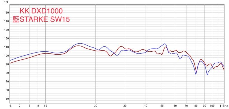

圖2.的REW曲線、是跟其它三顆開孔一起開,總共四顆超低音開啟的情況下,測KK DXD1000及SW15的曲線、其實也是差異很小。
STRAKE SW15屬於密閉式15吋單體
在這樣的條件下,雙12吋跟單15吋誰強?

二顆各有千秋跟其優勢

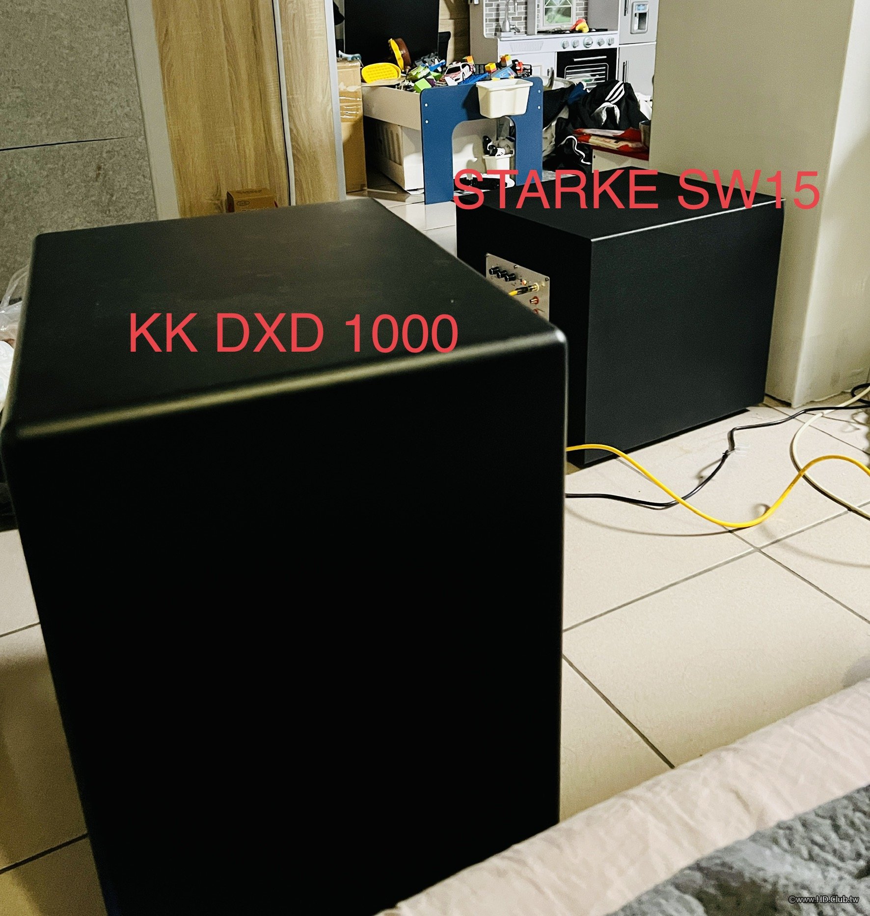

體型來說,DXD1000比較高,放在劇院比較有霸氣感、堆疊成低音柱增加變化性
SW15居家空間相對很好擺放,小小一顆卻有15吋的單體掛在身上,整體能力曲線跟雙12推挽差不多,重點是很輕巧、很好搬動

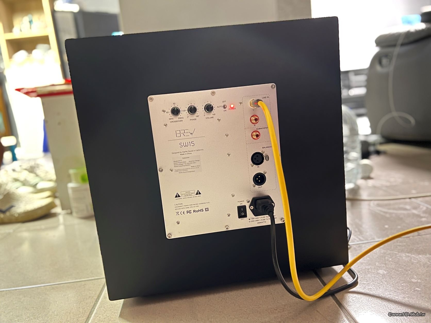

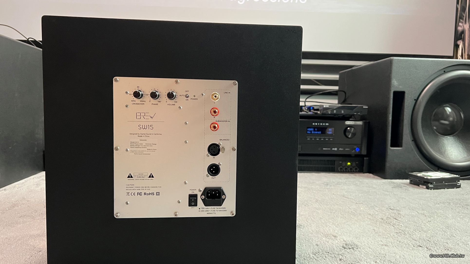

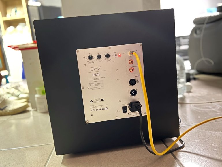

簡潔背板也是我喜歡的特色之一,就三顆旋鈕就好、不要太複雜。
不然每次調整 自己的RYTHMIK FV15HP密密麻麻的旋鈕、都要翻一次說明書才會操作,覺得好麻煩

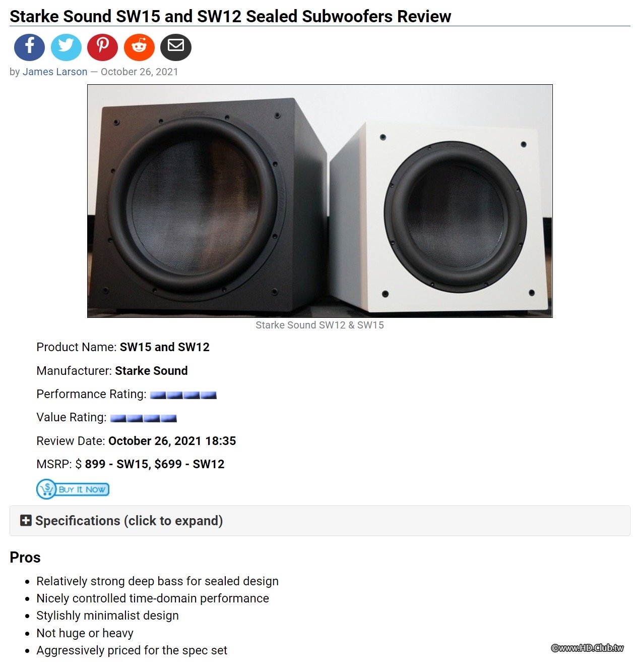

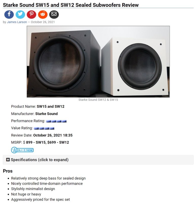

放張國外價格供大家參考看看
發表於 2022-12-12 10:51:40 | 顯示全部樓層
我覺得有趣的是,其實在極低頻輸出的量測曲線DXD1000比SW15更好?
