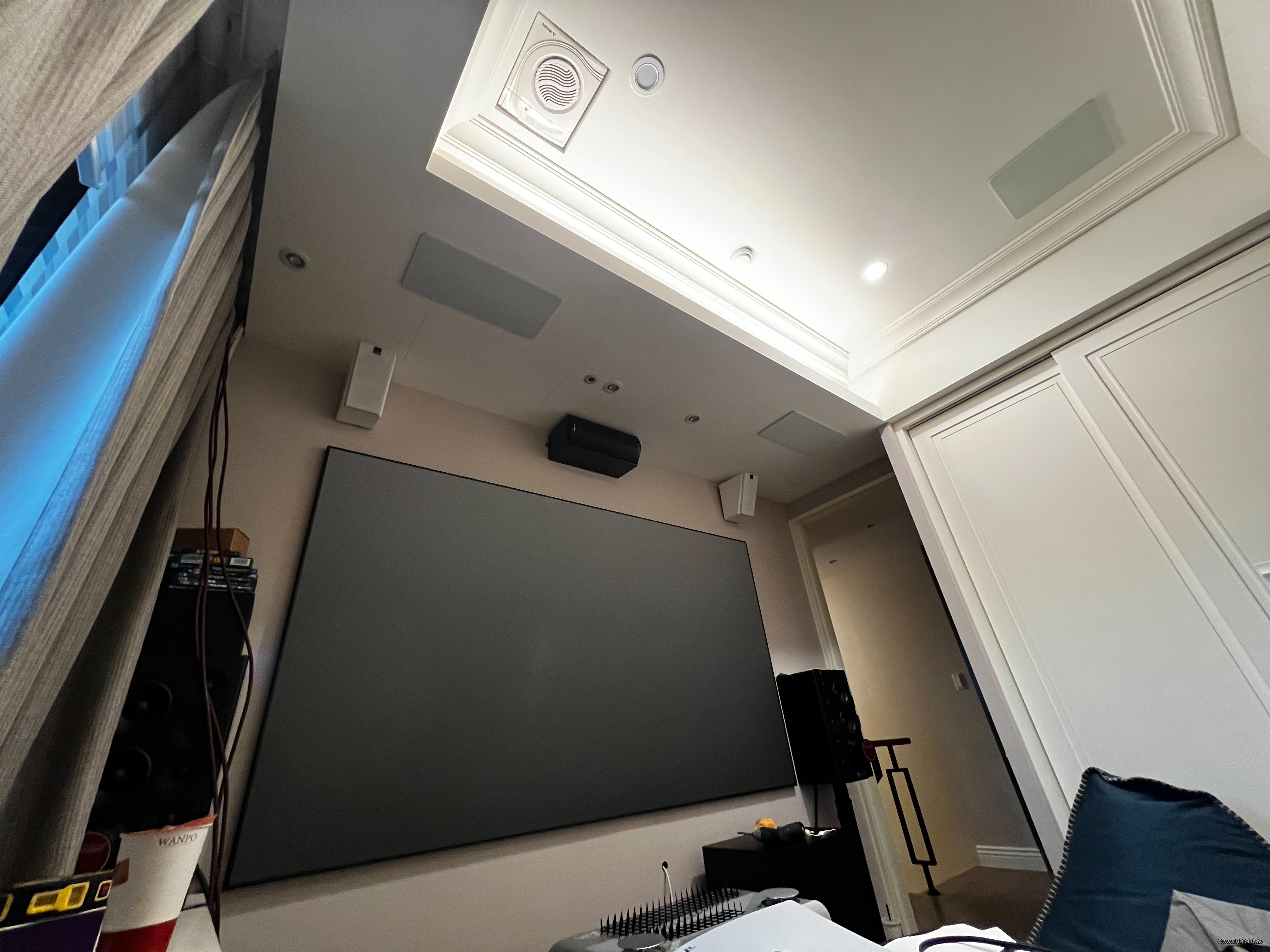

1. 試想,也許玩家的視聽空間中(也許是客廳),真正用心看電影時使用投影機,主要多聲道系統和投影布幕往一個方向設置(通常是空間窄邊,深度夠,效果最好),但是看電視時,電視機卻安裝在另一個方向(通常是空間長邊,寬度夠,大家好聊天)。這理論上是不同方向兩套系統,一般而言得為看電視另外弄一套設備,但是若有風暴,這樣的狀況可以直接使用側環繞及後環繞(若可能,設置兩組側環繞放在電視兩側)來擔任電視的立體聲揚聲器。
另一個狀況是朋友在他的小天堂內當看電影時是正襟危坐,但是希望在看書聽音樂時能躺著面向天花板,也就是說風暴解決了他希望左右聲道由後天空聲道(Rear Top Left/Right)來擔當的需求。

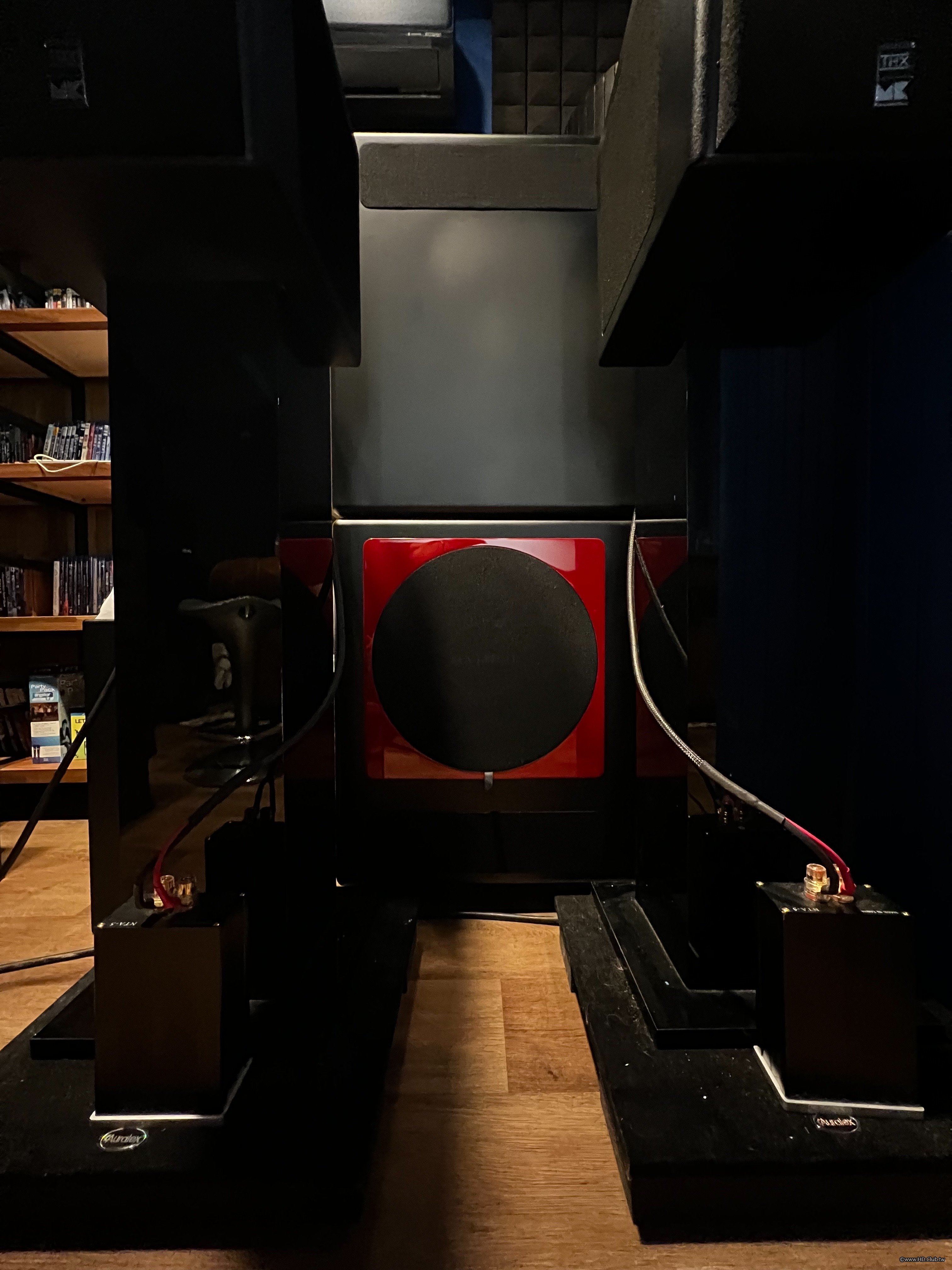

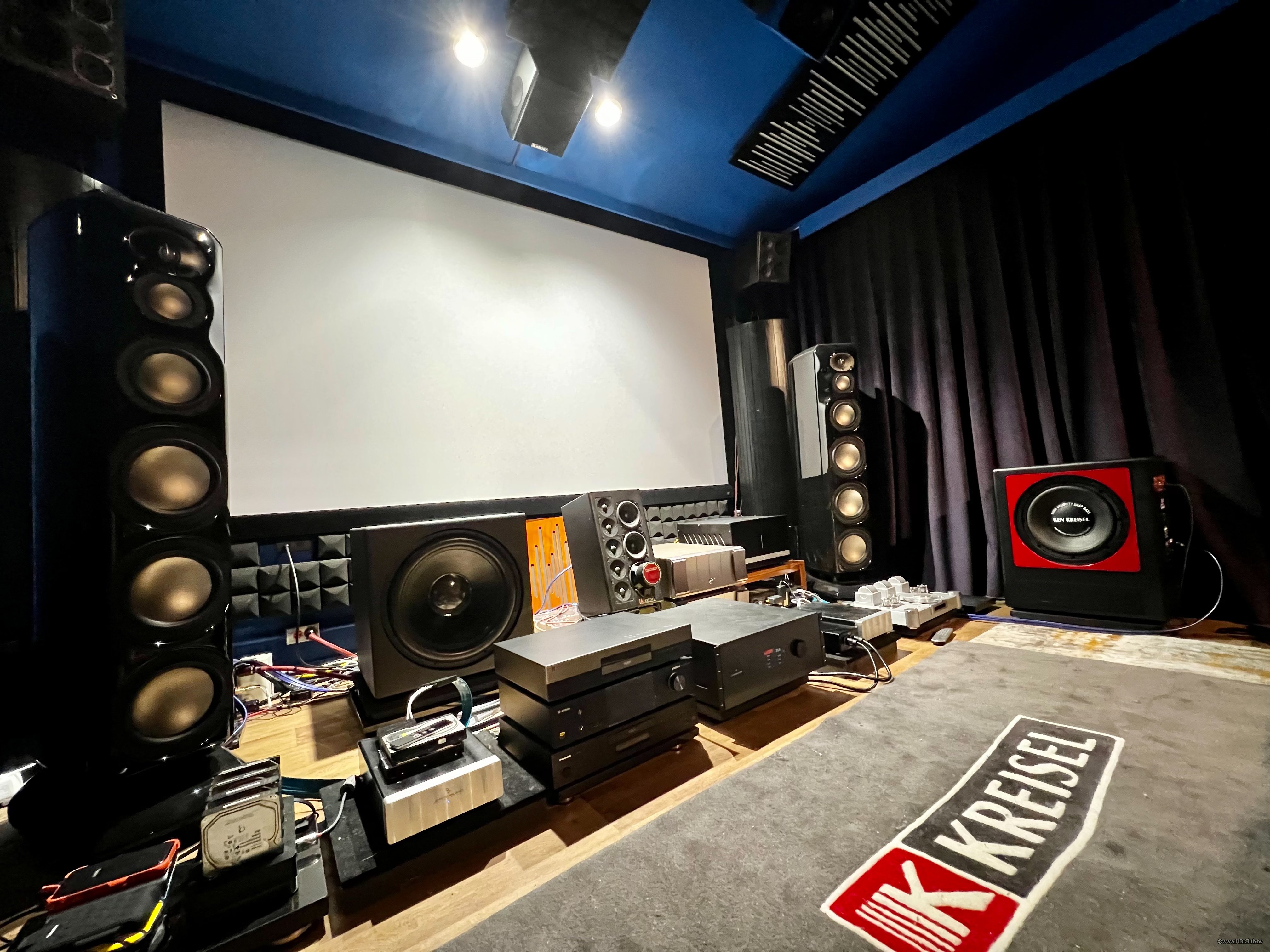

2. 喜歡玩超低音的朋友,在視聽空間可能堆滿了不同品牌的超低音,這些超低音甚至在低頻產生上各自有不同的角色。例如在弟的系統中,我有一組Ken Kreisel DXD1000 兩支3D堆疊、另有一支Ken Kreisel DXD1000、一支Starke Souond SW10及一支JTR RS1。在看電影時,DXD1000作為我系統的低頻主幹,提供我偏愛之快速、乾淨、極低失真的聽感,18吋的RS1則能夠帶來厚度及更豐沛的極低頻,低頻能下潛到18Hz的SW10則擔任天空砲,透過風暴DLBC整合在看電影時中超低音與所有揚聲器深度契合,是讓我可以滿足安心看電影的設置。但是到了Hi-Fi兩聲道,我希望儘量由我的Revel Salon 2來主導,分頻點設在30Hz,超低音部分因為音色的需求我希望RS1不發聲,僅選用DXD1000和SW10來搭。按照前述DLBC的操作原則,勢必得指定超低音陣容並重新量測計算。

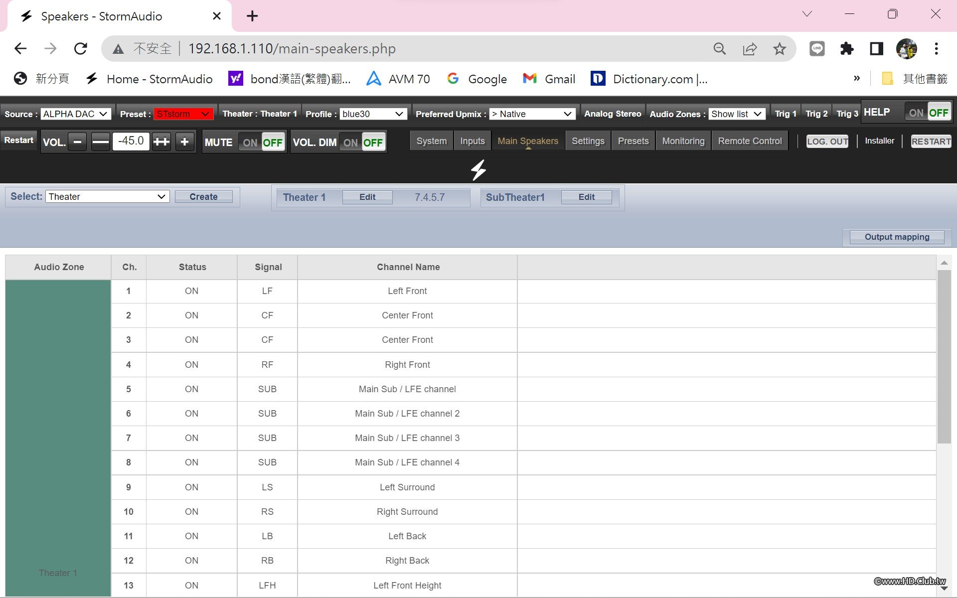

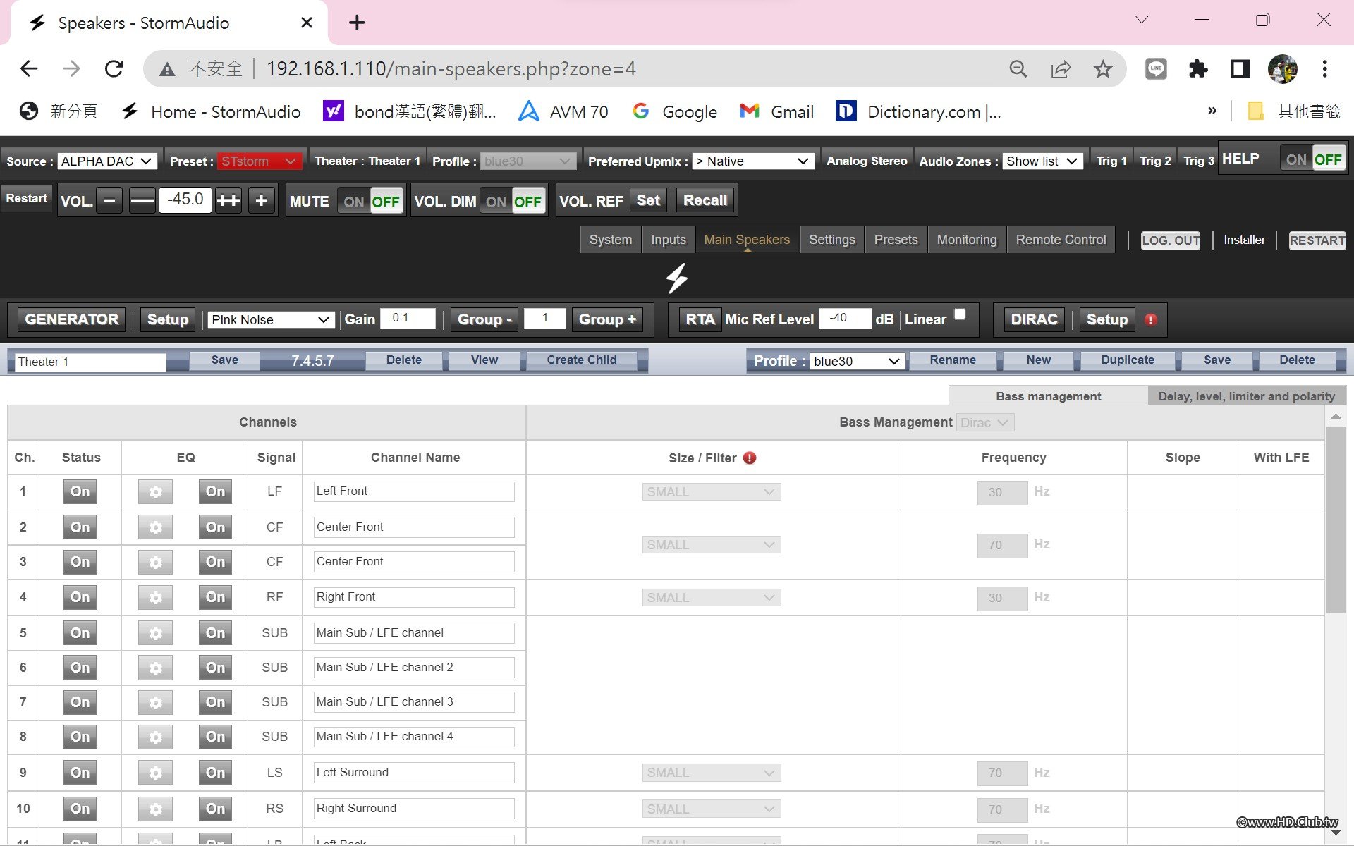

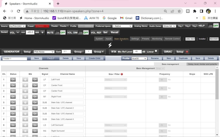

1. 首先,進入已創建的theater 1
2. 在theater 1中選擇create child(子系統)

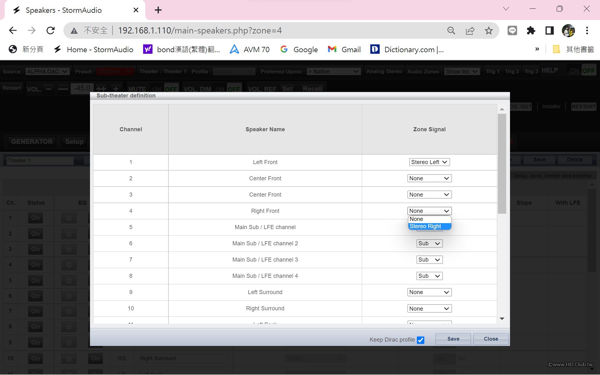

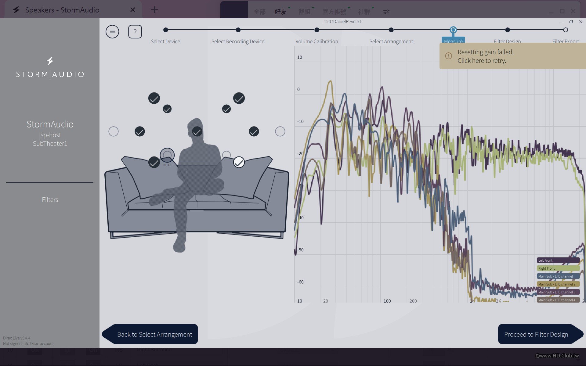

3. 接下來就會看到下面這個畫面,讓玩家指定該子系統任意指定中欲作為左右聲道的揚聲器及想使用的超低音陣容,選好之後就可以save存檔

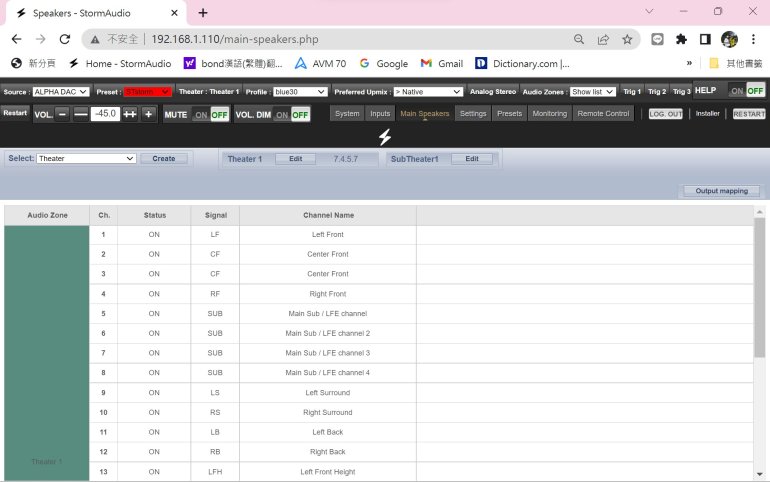

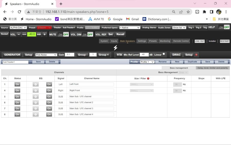

4. 接下來就可以看到sub theater 1 (第一個子系統)出現了!如果有需要可以增加更多個子系統

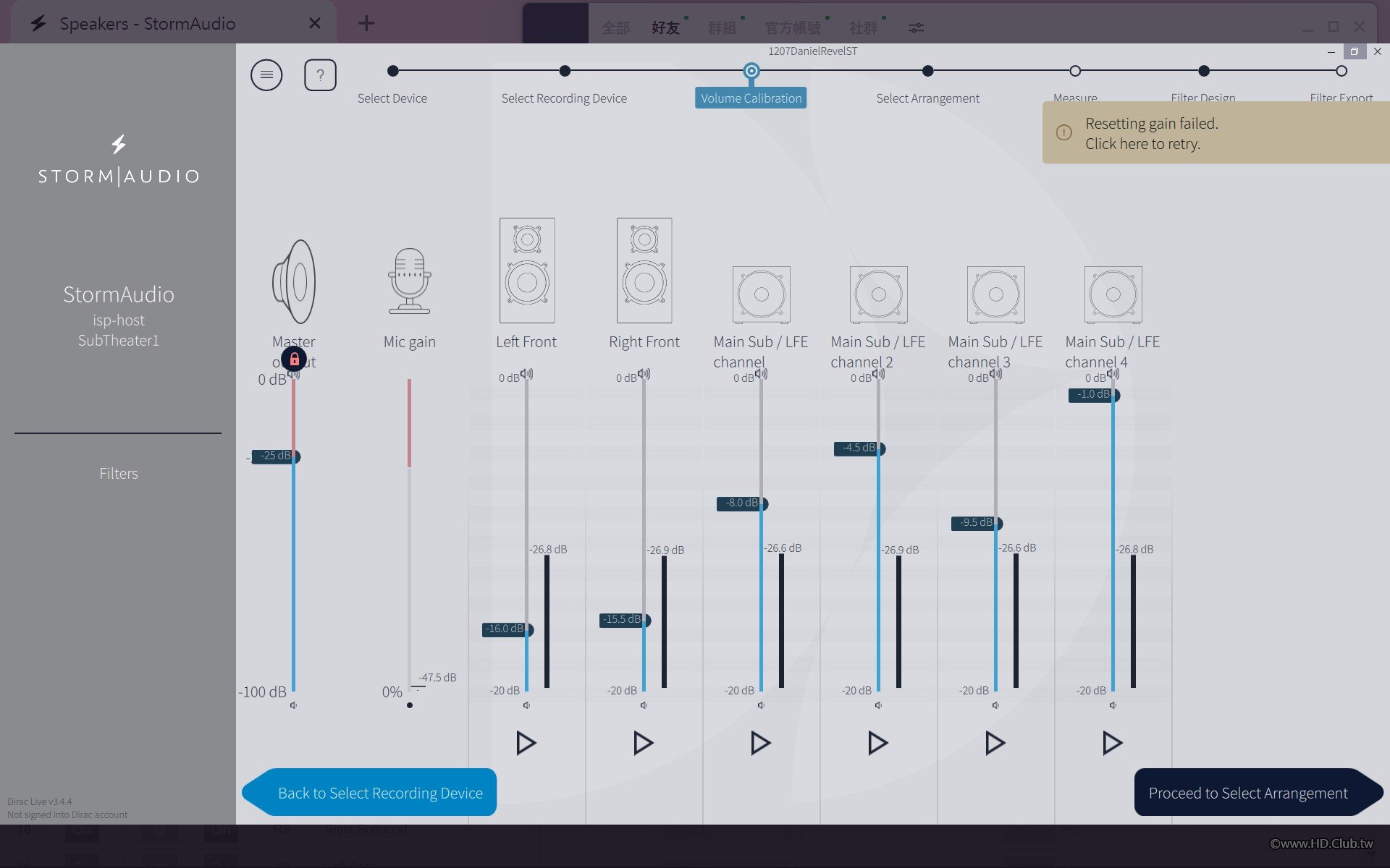

5. 同主系統設定過程,按DIRAC就可以啟動DIRAC軟體並進入量測頁面。這就是特別為玩家兩聲道而存在的子系統了!

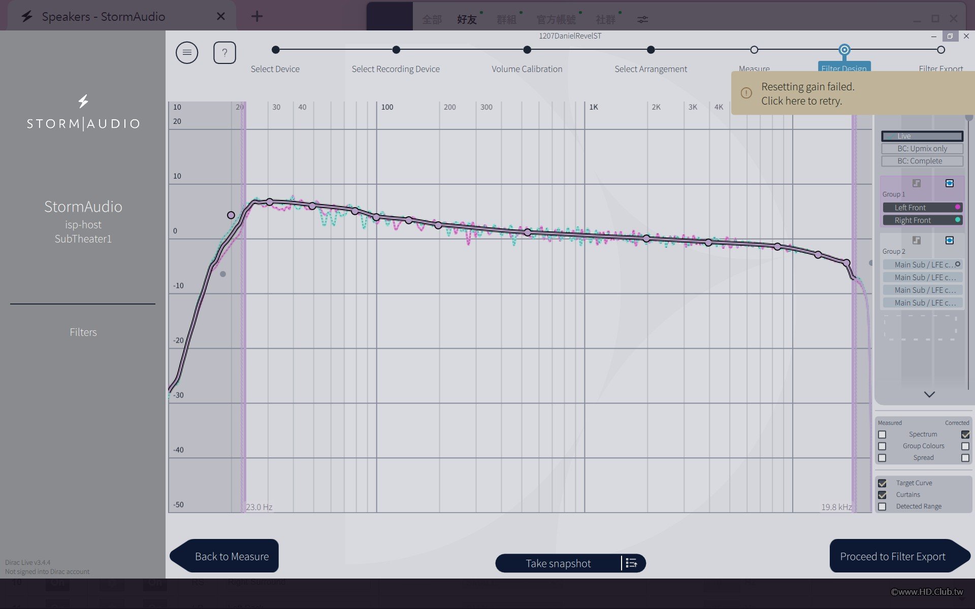

這樣量測出來的數據及接下來製作的曲線,就是依該子系統的陣容,沒有其他不會用到的揚聲器加入,當然各頻段的組成也最為正確
6. 可以來製作曲線了!這是DLBC最好玩的時刻!透過導入各種已知的目標曲線再加上玩家自己口味來調整,同一套系統可以產生多采多姿的聽覺盛宴!堪稱聲音的調色盤也不為過!

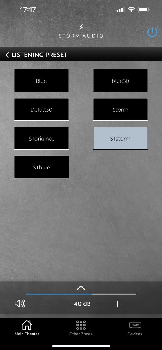

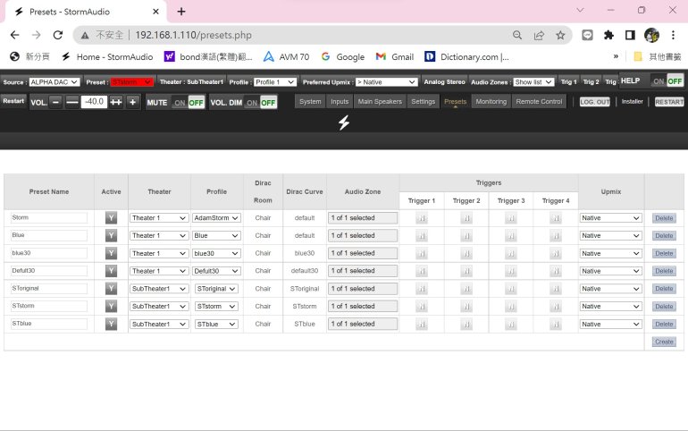

7. 將曲線做好並導回風暴主機,接下來就可以為該曲線製作一個preset,先命名,然後指定sub theater 1及剛剛製作好的曲線,這樣就完成了!如同主系統一樣,一個子系統也可以用不同曲線來製作多組preset。我這裡一口氣做了三組不同的曲線!(STxxxxx)

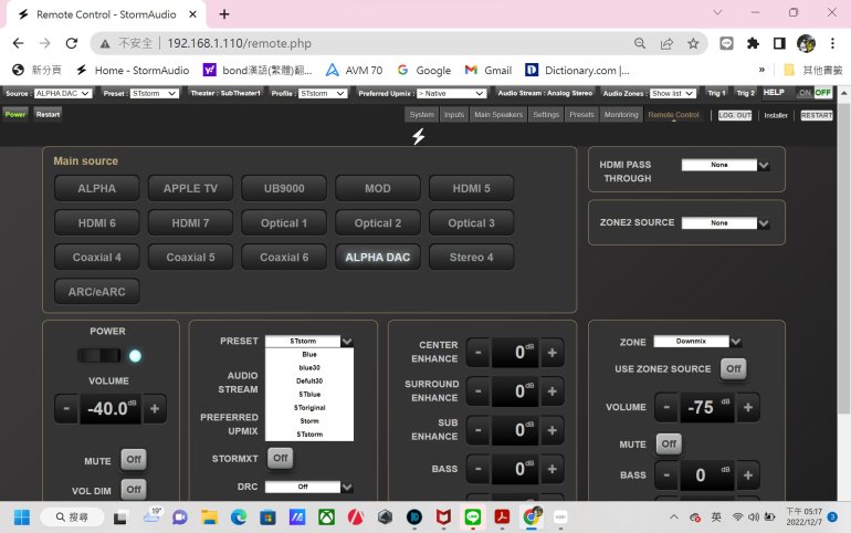

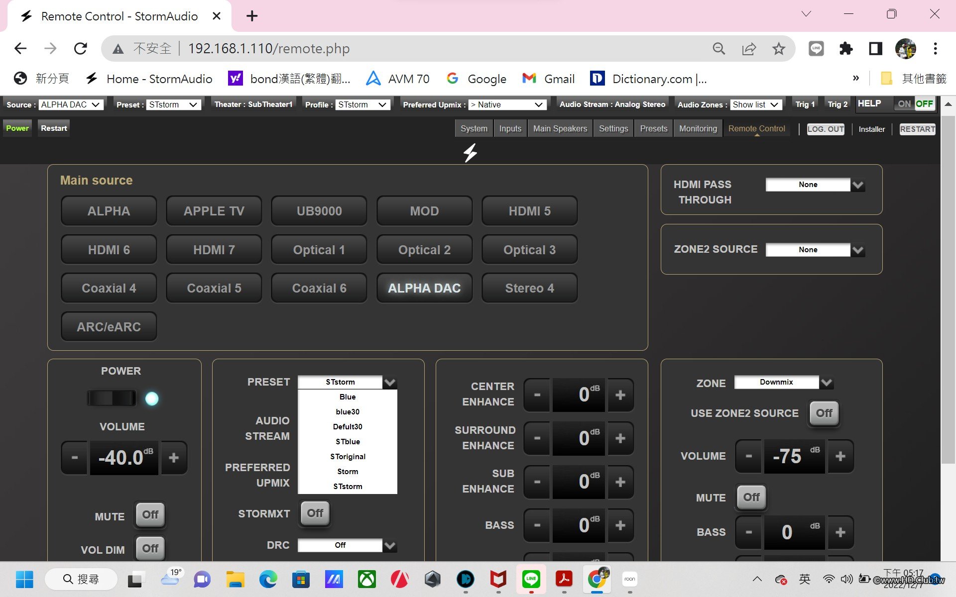

8. 現在在控制介面上就可以看到方才特別為兩聲道子系統製作的preset出現囉!
在手機的APP上也可以看到了!
超easy享受風暴美聲!
